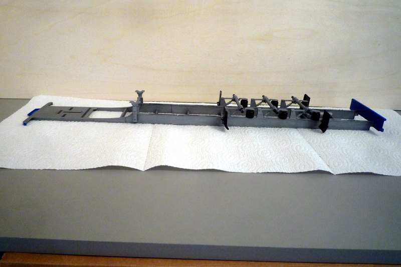

Ursprünglich wollte ich das Chassis mit Dose lacken. Aber bereits der erste Kotflügel den ich vorher in Folie einwickeln wollte brach ab und so habe ich das gleich gelassen und bin zu Plan B übergegangen, anmalen. Und das natürlich immer schön Stückweise, mit meiner Hand kann ich das Chassis nicht lange halten. Und so Stück für Stück dauert halt was. Nächste Woche bekommen dann die Feinheiten noch ihre Farbe ab, dann kann das Chassis wieder an den Koffer zur weiteren Montage.

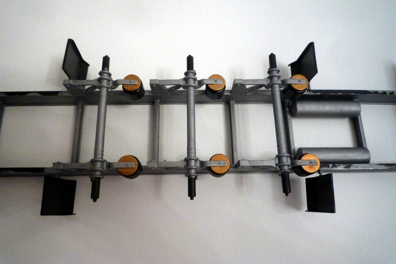

Das ist der Stand der Dinge, einmal Chassis gerollt:
Nicht viel, aber es geht voran :)

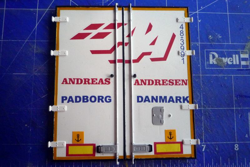

Und wieder ein Stück weiter. An den Hecktüren wurden die Verschlußstangen angemalt und die Gummipuffer sowie die Gefahrguttafel angebracht:
Und so konnte das nun montiert werden:
Man sieht gut dass das Dach wirklich nicht so stakt die Biegung macht wie es den Anschein machte. Ärgerlich ist es trotzdem, keine Frage.

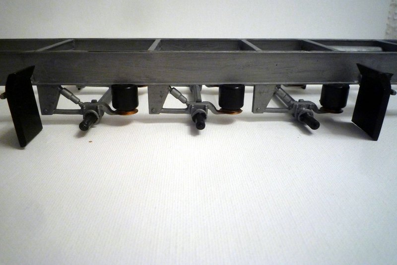

Am Chassis kam Farbe auf die Luftfederung:

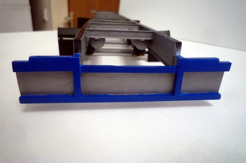

Und auch die Heckpartie bekam ihre zweite Farbe:

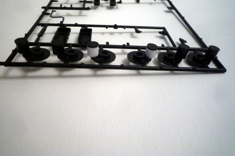

Daran geht es nun auch weiter, nur habe ich vergessen rechtzeitig Riffelblech-Decals zu bestellen, ich Kalkleiste. Aber die Rückleuchten und das Kennzeichen kann ich ja noch vorher anbringen. Ist dann auch das Riffelblech an Ort und Stelle kann das Chassis angeschraubt werden :)

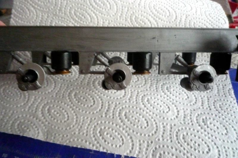

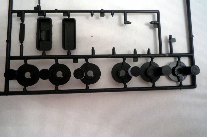

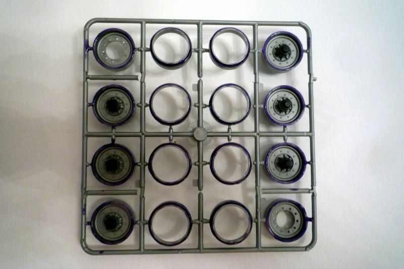

Danach kommen die nächsten Teile dran, und zwar die Bremsscheiben mit Bremszylindern. Leider waren nur noch 2 Zylinder am Ast und 2 lagen lose im Karton. Entweder hat Italeri mir da 2 unterschlagen oder ich habe die mit dem Beutel, in dem die Äste verstaut waren, entsorgt :nixweis: . Egal, schnell zwei Rundprofile abgelängt, geht auch:
Auch die Felgen sind schon Lackierfertig, die Klebeflächen mit Maskol behandelt:

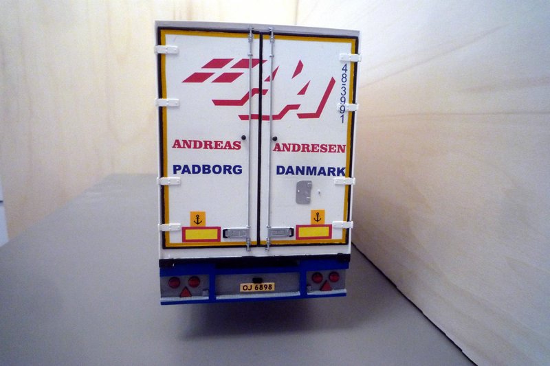

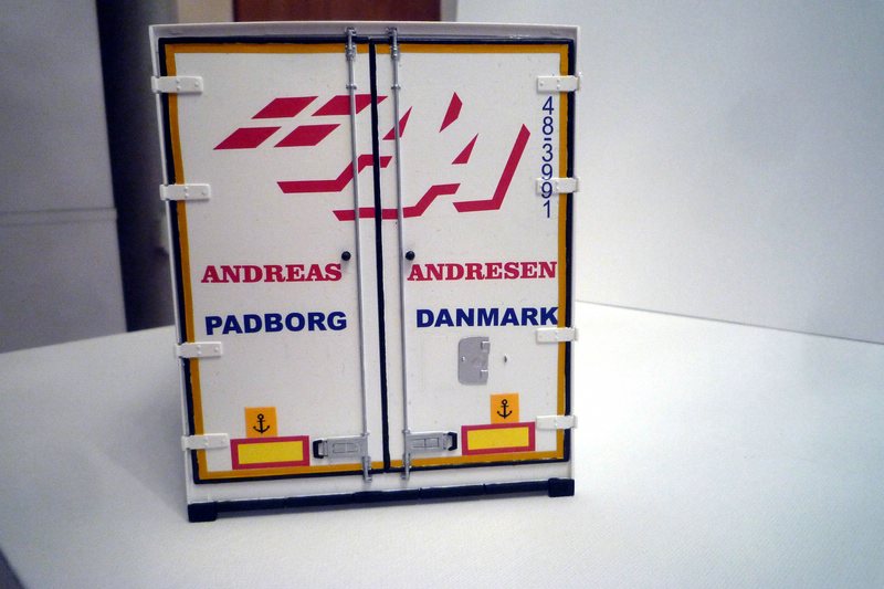

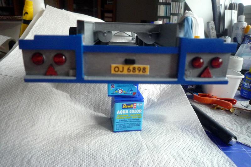

Und wieder ein Stückchen weiter.

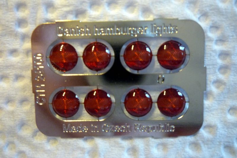

Zur Vervollstängigung das Hecks habe ich mir von CTM "Danish Hamburger Lights" raus gesucht:
Dazu noch von Interdecal Riffelblechdecals:
Und aus dem Bausatz brauchte ich noch die ursprüngliche Stoßstangen-Einheit um davon eine Kennzeichenleuchte, die beiden Rückstrahler und dann später, ganz am Ende, auch noch die Begrenzungsleuchten davon um diese weiter zu verwenden:
Da die CTM-Leuchten platt sind brauchte ich dafür noch Körper, die Rückfahrscheinwerfer musste ich auch selbst aus Profilen schnitzen und auch ein Kennzeichen musste ich selbst herstellen. Das zeige ich dann weiter Unten, da aber schon alles angebaut.
Aber zuerst kamen die Bremsscheiben mit den Zylindern dran:

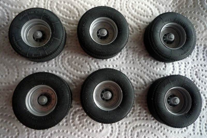

Reifen sind auch schon zweifarbig lackiert und Felgen aufgezogen:
Am Aufbau sind nun auch die Dichtungen der Zusatztür dran:
Und am Heck die "DHL", die Rückstrahler, die Rückfahrscheinwerfer, die Kennzeichenleuchte und das Nummernschild. Und nicht besonders gut auf der unteren Stoßstange, da liegt das Riffelblechdecal. Ehrlich, da habe ich mir mehr davon versprochen:
Hier fehlt nun noch ein Leiterchen und ein Länderschild, beides kommt demnächst noch dran. Das was bisher Fertig ist konnte nun alles zusammen gepappt werden, also Cassis an den Koffer und danach die Räder. Das sieht dann schonmal so aus:
Nicht Perfekt, aber ich habe meinen Frieden damit geschlossen :) .
Neben Kleinigkeiten fehlen jetzt nun noch 3 größere Abschnitte, der Kühler, der Ersatzradträger und der Palettenkasten. Dieser besteht aus 4 Teilen, einem Ober- und einem Unterteil, dazu dann noch die Seitenteile. Hier habe ich zuerst einmal das Oberteil mit dem Unterteil verbunden, und was soll ich sagen, ganz Optimal passt das auch nicht. Also erstmal eine dickere Schicht Spachtel auf die Vorder- und Rückseite, und nun wird meine Lieblingsbeschäftigung folgen: schleifen, nachspachteln, schleifen, nachspachteln ... :roll:
Ob ich dieses Jahr damit durch bin ? Da habe ich so meine Zweifel :|

Moin Bernd,
Ja die Rückleuchten von CTM passe hervorragend zum Trailer, kann man nicht anders sagen. :ok:
Für Riffelblech, ist echtes Riffelblech immer noch am besten, das gibt es zum Beispiel für kleines Geld beim Sockelshop, aus Messingblech und auch in unterschiedlichen Maßstäben. Muss man halt auch zuschneiden, aber die Mehrarbeit zahlt sich immer wieder aus.
Nicht Perfekt? Quatsch, das sieh doch schon sehr gut aus. :thumbsup: :thumbsup: :thumbsup:

Die CTM-Leuchten sind durch das passend gefärbte Resin wirklich nicht Übel. Leider fehlt da noch der Lampenkörper in dem die Birnen bei einerm Original Rücklicht untergebracht sind. Könnte man zwar auch gleich mit beipacken, zum Beispiel als gefräste Polystyrol-Teile, aber mit einem Rundeisen ist das auch schnett erledigt.

Die Reifen kommen richtig gut rüber, genau so, wie man sie auch auf der Straße sieht und der "zusammengepappte" Auflieger ... :love:

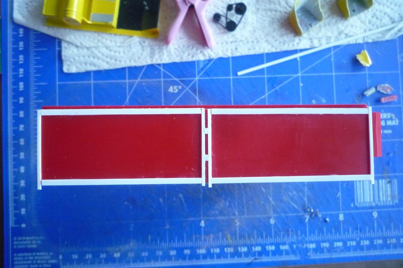

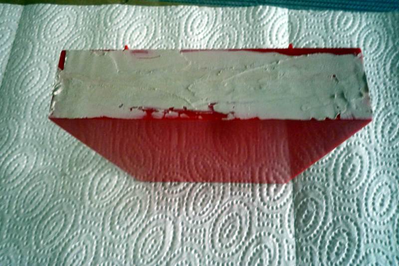

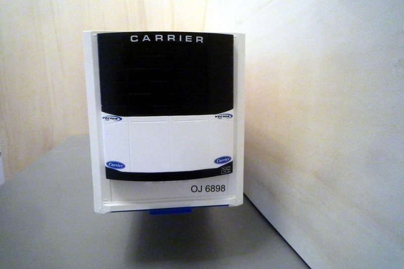

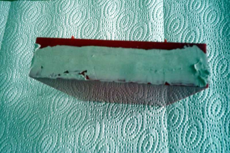

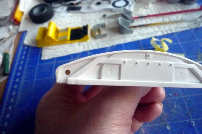

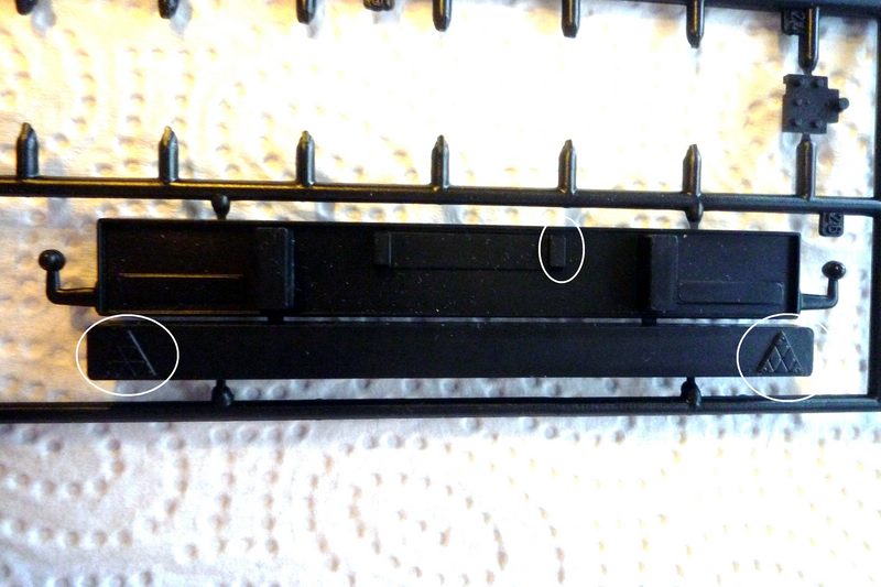

Und wieder ein klein wenig weiter. Das Kühlaggegat stand an und der Patettenkasten auch. Der Kühler musste erstmal mit einer Bauchbinde abgeklebt werden:
Und Oben musste ich noch ein Loch bohren. Italeri hat leider vergessen das so ein Teil auch ein Abgasrohr hat und so muss ich das selbst anfertigen. Nur wie sieht das aus ? Von Links und Rechts, Geschlossen und auch Türe auf mit Blick auf die Innereien findet man genug, wenige sogar von Unten. Aber von Oben gerade mal eines nach langer Suche :cursing: . Aber Gut, wenigstens eines, daran kann ich mich dann Orientieren. Und ja, da sind Auswurfmarken, die lasse ich aber bestehen damit da etwas mehr Struktur rein kommt:
Dann lackieren, und das hat hier sogar ganz gut geklappt, nur drei Mini-Unterläufer, kaum zu sehen:
Damit kann ich arbeiten und ich denke mal Heute wird dieses Teil noch Fertig.

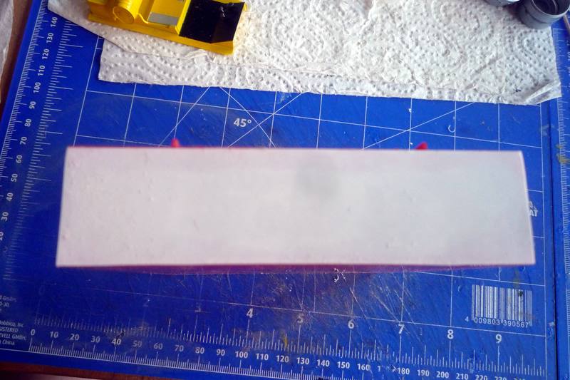

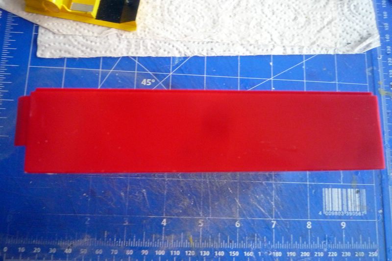

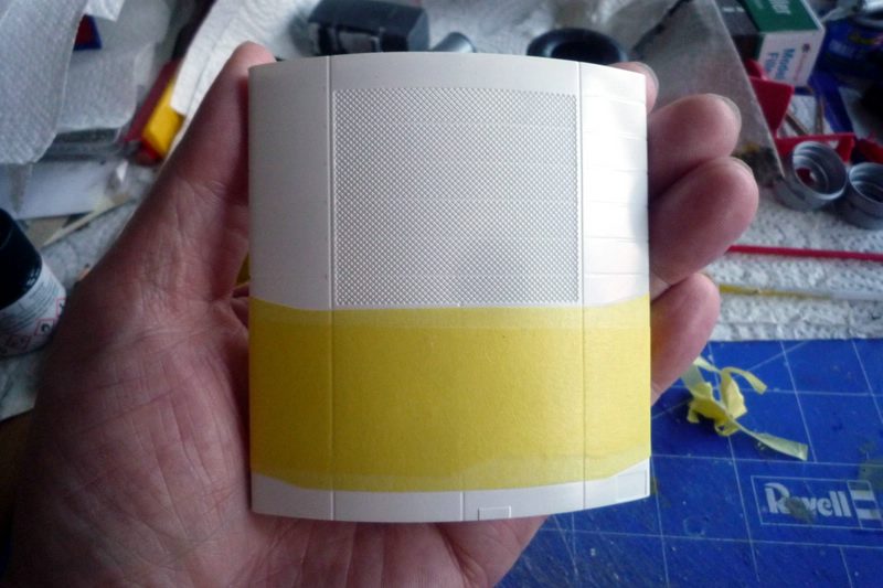

Nicht fertig wird der Palettenkasten, der ist zu aufwändig. Nicht von der Bausatzseite her, sondern vom umbauen. Zuerst wurde die gespachtelten Querseiten plan geschliffen und ich hätte hier dann die nächste Schicht Spachtelmasse aufbringen müssen. Um aber Zeit zu sparen habe ich das dann einfach mit 0,25mm-Platte belegt, das verkürzt die Angelegenheit sehr:
Natürlich auf beiden Seiten, aber die andere sieht ja genauso aus ;) .
Nun müssen die Seitenteile dran, aber vorher noch die Nippel abgetrennt:
Und danach gleich angeklebt:

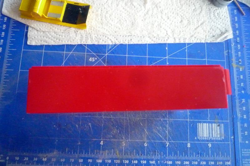

Damit wäre der Bausatz-Palettenkasten fertig, aber an diesem Chereau ist ein teilbarer Kasten bei dem die 2 Kästen zudem seitlich aufgehen, und das muss ich mit unterschiedlichen Profilen optisch darstellen. Das werde ich bis zum Wochenende wohl noch schaffen, sind ja noch 4 Arbeitstage.
169
Mittwoch, 14. Dezember 2022, 06:37
Moin Bernd,
Gute Idee, das gespachtelte mit Sheetplatten abzudecken, erspart einem eine Menge Arbeit. :thumbsup: :thumbsup: :thumbsup:
Ähnliches habe ich an einem Boxtrailer auch mal gemacht, da war es aber eher aus der Not geboren, weil sich zwei Farben nicht vertagen hatten und noch weiter runterschleifen ging auch nicht mehr.
Für die Türen würde ich dünnes Sheet nehmen, dünner als 0,5mm.

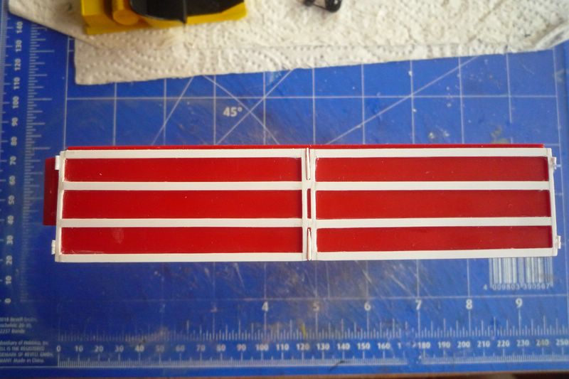

170
Mittwoch, 14. Dezember 2022, 08:34
Moin Bernd

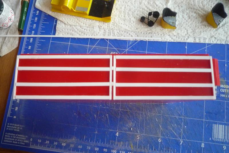

Das ist auch bei mir aus der Not geboren, ich will den Bau noch dieses Jahr abschliessen und das spachteln-schleifen-spachteln-schleifen-spachteln-schleifen-Spiel dauert mir da einfach zu lange.
Für die Türen kommen 0,5mm-Profile zum Einsatz, da habe ich mehr Auswahl als bei den in 0,4mm 0der 0,25mm.

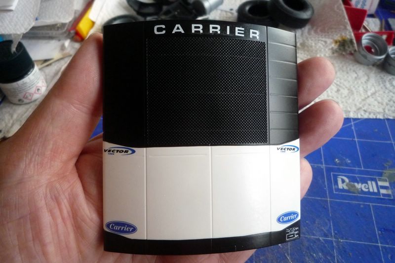

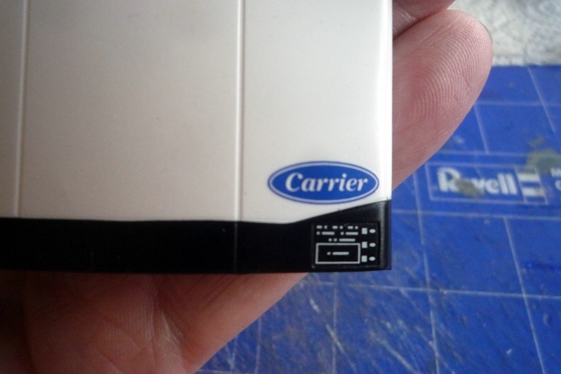

Und wieder bin ich etwas weiter, der Kühler wurde decaliert:
Nur die Carrier-Pfaumen sind mir optisch viel zu groß und dafür das Bedienteil zu klein, da ist die "Einbaumulde" größer als das vorgesehene Decal, das im Vergleich mit Original-Bildern auch nicht ganz Originalgetreu rüber kommt:
Egal, ich kann die Decals ja nur so verwenden wie Italeri die geliefert hat. Ändern dürfen die das dann selbst wenn sie es möchten. Auf den Fehler hinweisen werde ich jedenfalls nicht, die hören eh nicht auf ihre Kundschaft.

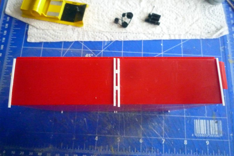

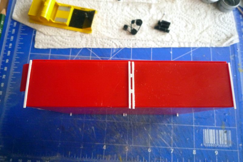

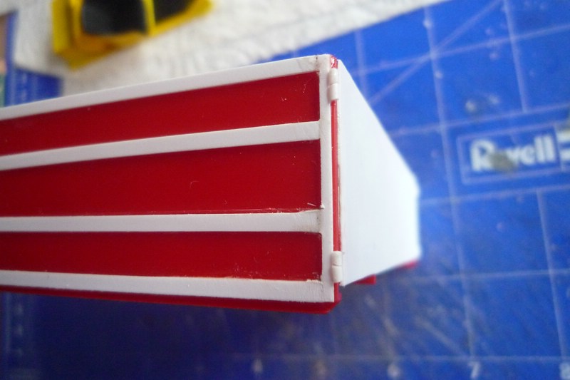

Für die Türen habe ich erstmal die senkrechten Profile angebracht, Größe 0,5mm x 1,0mm. Heute folgen dann die waagerechten Elemente, danach noch die Fake-Scharniere und die -Verschlüsse. Ist schon etwas aufwändig, vielleicht hätte ich mir da eine modernere Variante aussuchen sollen. Aber damals waren halt diese Kästen verbaut:
171
Donnerstag, 15. Dezember 2022, 06:48
Moin Bernd,

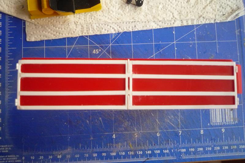

Die Stäbe verstehe ich noch nicht so ganz. Ich hätte mir hier kleinere Platten geschnitten, für die Scharniere, Rundstab aus Kunststoff oder Messing und einfache Griffe auf der anderen Seite und fertig.
172
Donnerstag, 15. Dezember 2022, 08:31
Moin Bernd

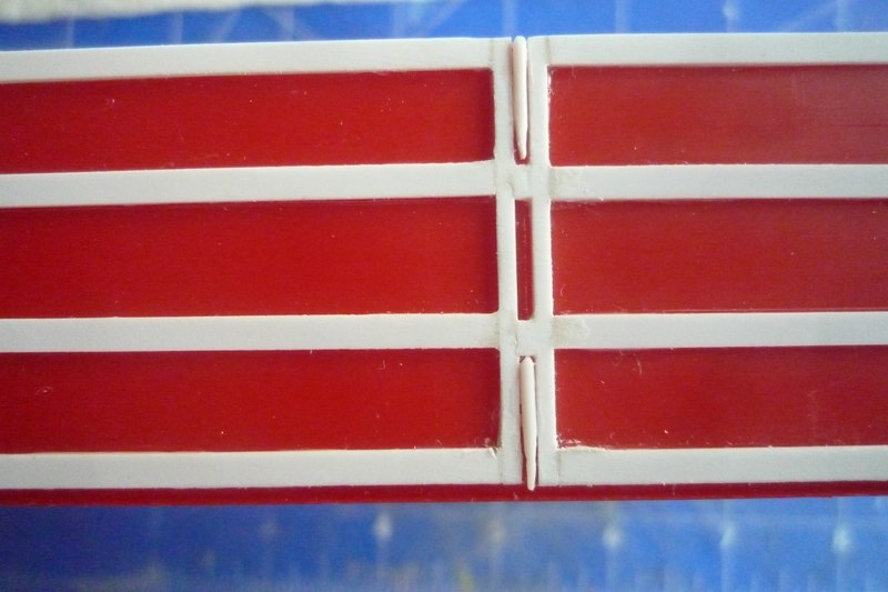

Die senkrechten Stäbe sind daher, da bei einem Original das auch so ist, die sind erstmal nur der Anfang. Hier ist so ein Original in Groß, du musst das Bild nur an die richtige Stelle verschieben ---> https://www.flickr.com/photos/22124273@N…14618/sizes/4k/

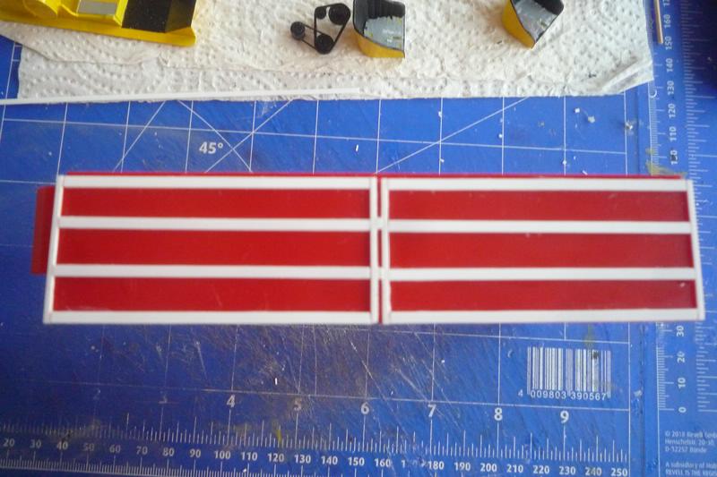

Inzwischen ging es hier auch wieder etwas weiter. Zuerst die Leisten Oben und Unten:
Danach die zwei mittleren. Hierfür hatte ich mir breitere Profile ausgesucht, aber dann wären die Felder zu klein geworden:
Natürlich auch auf der anderen Seite ;) :
Die Übergänge an den Profilstößen habe ich Gestern abend noch verspachtelt, die kann ich dann Heute verschleifen. Dann wie gesagt die Scharniere und Verschlüsse, danach 2 Lagen Farbe druff. Wird eng bis zum Wochenende ;(

astreiner Fuddelkram mit den kleinen Profilen :ok:
Mit der entsprechenden Farbe nach dem Schleifen wird das wieder ein besonderes Highlight 8)

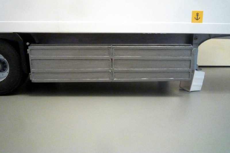

Freitag, 16. Dezember 2022, 09:00
Ach Ingo, so toll wird das nicht, das wird ja genauso wie der Rahmen, also "Eisen" :| . Der Kasten unterscheidet sich also nur die aufgebrachte Latten von dem ursprünglichen Schmitz Cargobull-Bausatzteil.
Und am dem habe ich Gestern dann die Reste angebracht, die Fake-Scharniere und die Fake-Verschlussgriffe. 0,75mm-Rundstäbe teilweise dünner zu schleifen muss ich auch nicht jeden Tag haben, die Köpfe rund zu feilen ging hingegen ja noch:
Wahrscheinlich die die Griffe auch mit einem Schloss versehen, aber darauf habe ich dann doch verzichtet. Ist hier auch nicht nötig, es sind ja keine Paletten an Bord und ein Palettendieb somit keine Beute ;) .
Heute dann also das lacken, das Wetter Heute lädt nicht wirklich zum rausgehen ein. Zwar 1° wärmer als Gestern ( :tanz: ), dafür war es Gestern aber trocken und Heute ist die Luft leicht feucht und die Wege zum Teil schön glatt. Also Heute nur schnell, nein langsam, einkaufen gehen und ansonsten viel Zeit zum Farbe aufbringen :)

Samstag, 17. Dezember 2022, 09:23

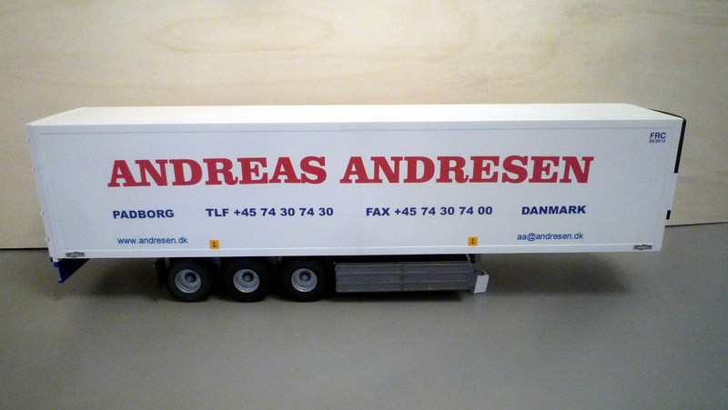

Uns wieder ein Stück weiter, der Lacker hat gelackt und ein Mechaniker hat dann mal alles montiert :) .
Kühler ist dran, das Abgasrohr kann ich nun anfertigen und anpassen:
Und der Palettenkasten ist auch an Ort und Stelle:
Aber schön ? Eher Zweckmäßig:
