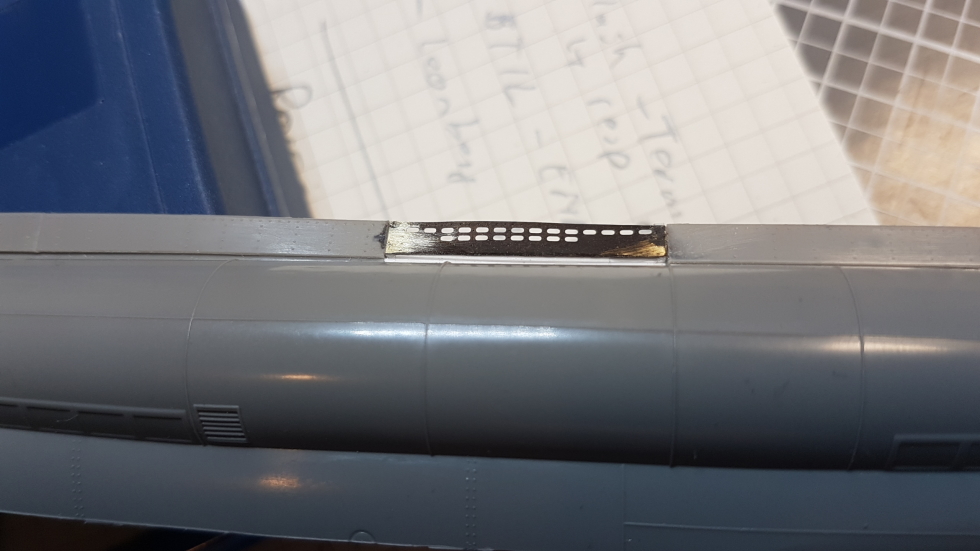

Freitag, 25. November 2022, 12:32
Moin Moin,

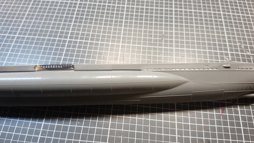

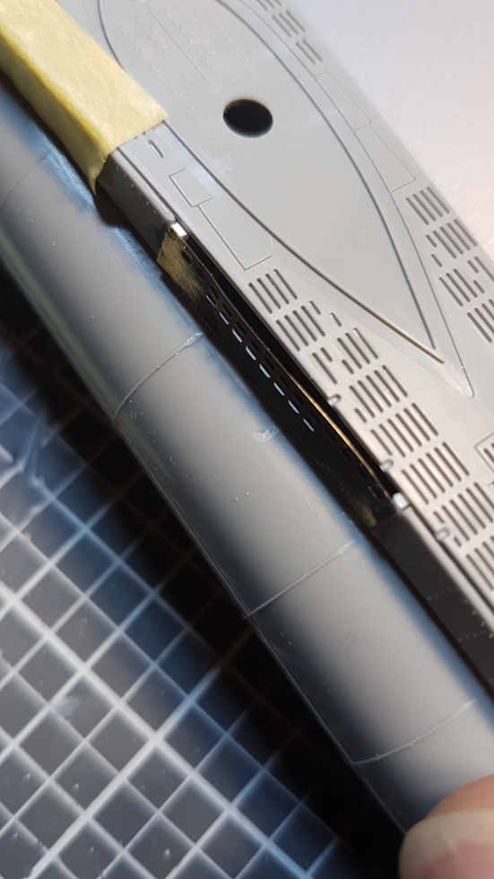

nachdem der Kleber ausreichend Zeit zum aushärten hatte ... wollte er immer noch nicht :will:
Ich habe dann unten nochmal eine kleine 0,5 x 0,75mm Polyleiste gestezt und dann das Ätzteil neu verklebt. Jetzt hält es:
Man kann erkennen, ein Spachteln wird nicht nötig sein. Zumindest nicht an den Seiten. Oben gibt es einen Spalt zum Oberdeck hin. Da muss ich dann mal sehen wie viel das Deck von rcsubs abdeckt, sonst fülle ich hier auch mit Poly auf:

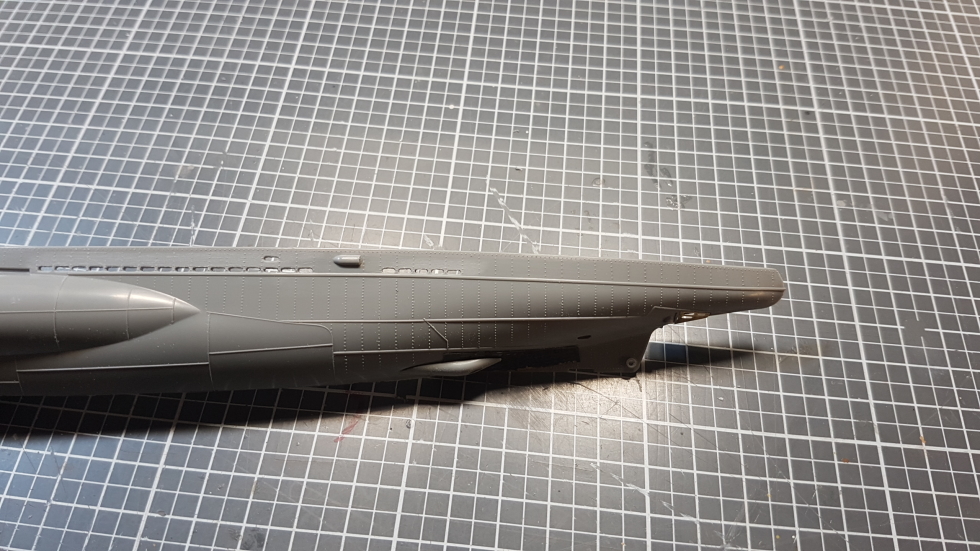

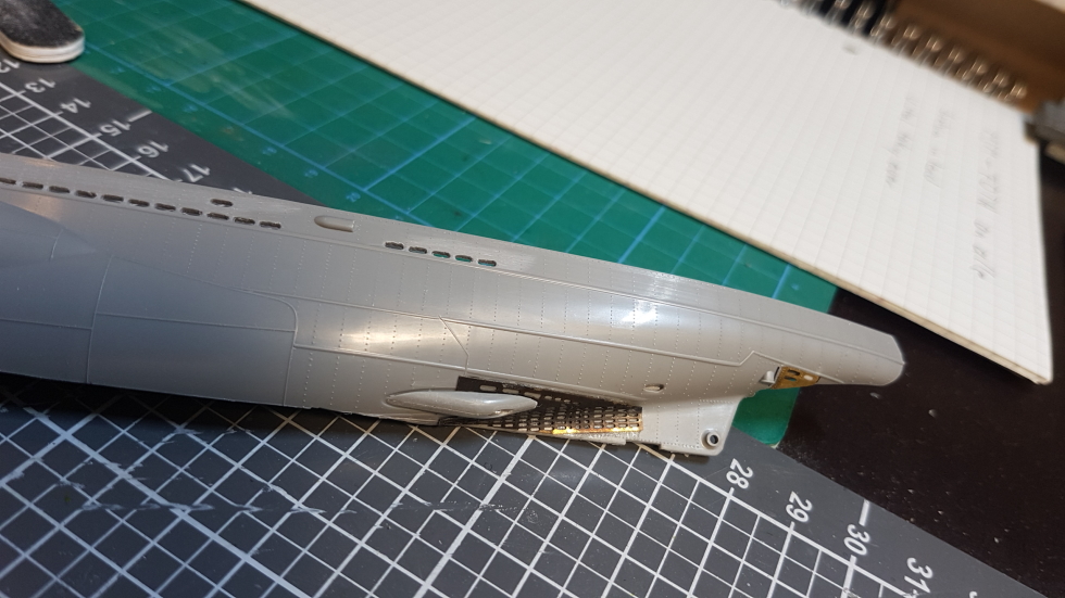

weiter ging es mit dem nächsten Ätzteil am Heck. Unter die Wellenhose kommt eins:
Ich höre schon einige von euch aufschreien: Hö, da ist ja gar nicht ausgehöhlt darunter und nur stumpf aufgeklebt :huh: ... stimmt, sieht man hinterher eh nicht mehr, mit dem eingefärbten Gießharz höchstens noch ein paar Schemen:

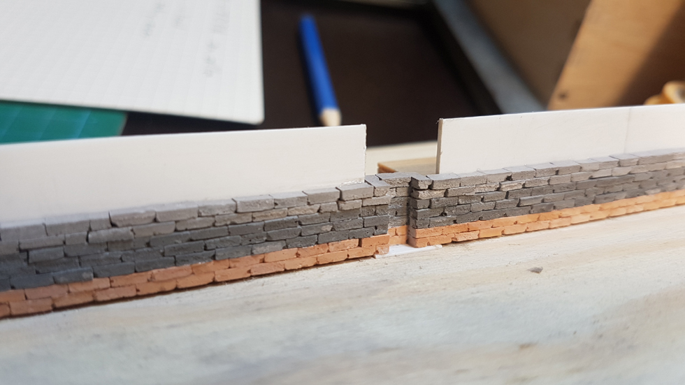

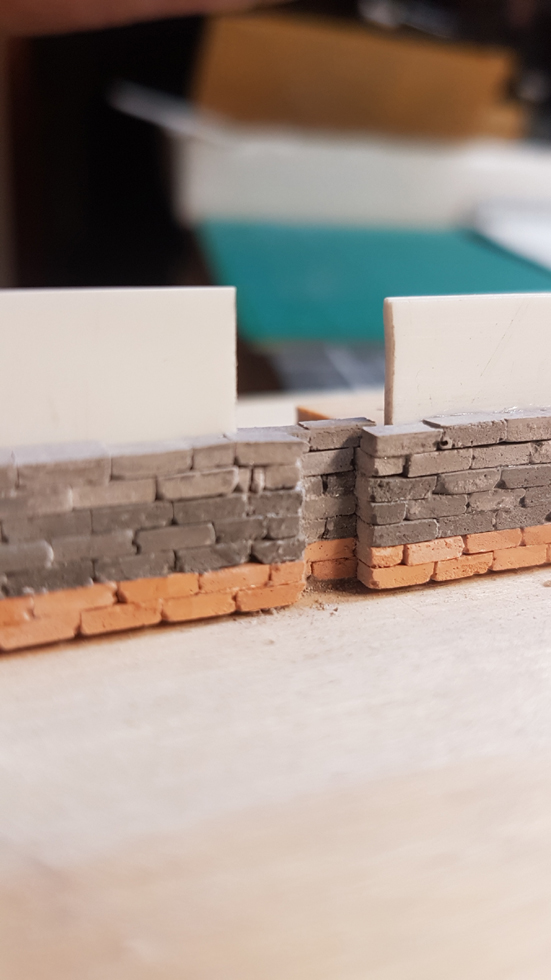

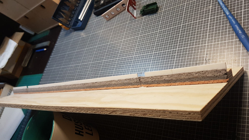

Zwischenstand am Pier: Noch ca. 5-6 Steinreihen, dann ist es geschafft:
Hier eine Nahaufnahme. Einzelne Steine stehen ein wenig vor. Stört mich nicht, im Gegenteil, ich finde es passend im Gesamtbild:
Und hier die beiden Ecken für die Leitern:

Wenn ich meckern wollte könnte ich die fehlenden Fugen bemängeln aber
Fehlende Fugen ... Dazu habe ich mir auch schon ein paar Gedanken gemacht, bin dann letztendlich zu dem Ergebnis gekommen, das ich keine extra Fugen einbaue. Warum? Wenn ich eine (sehr dicke) Fugenbreite von 2cm im Original annehme, dann wären das im Modell ~0,14mm. Das ist deutlich unterhalb meiner (vernünftigen) Machbarkeit. Zudem sind die Fugen die durch das Stapeln der Steine entstehen meiner Meinung nach groß genug.
Aber ich finde es gut, das hier solche Fragen gestellt bzw. Anregungen gegeben werden. Danke Heiko :hand:
Gestern habe ich mit dem Öffnen der Flutschlitze weiter gemacht. Jetzt sind an der Backbord-Rumpfhälfte alle offen und die ist soweit fertig. So sieht sie (die Rumpfhälfte) jetzt, vom Bug aus nach achtern, aus:
Und hier die letzten beiden Ätzteile am Heck:

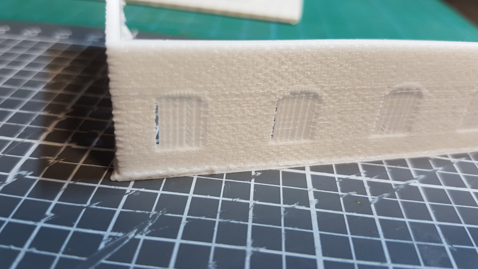

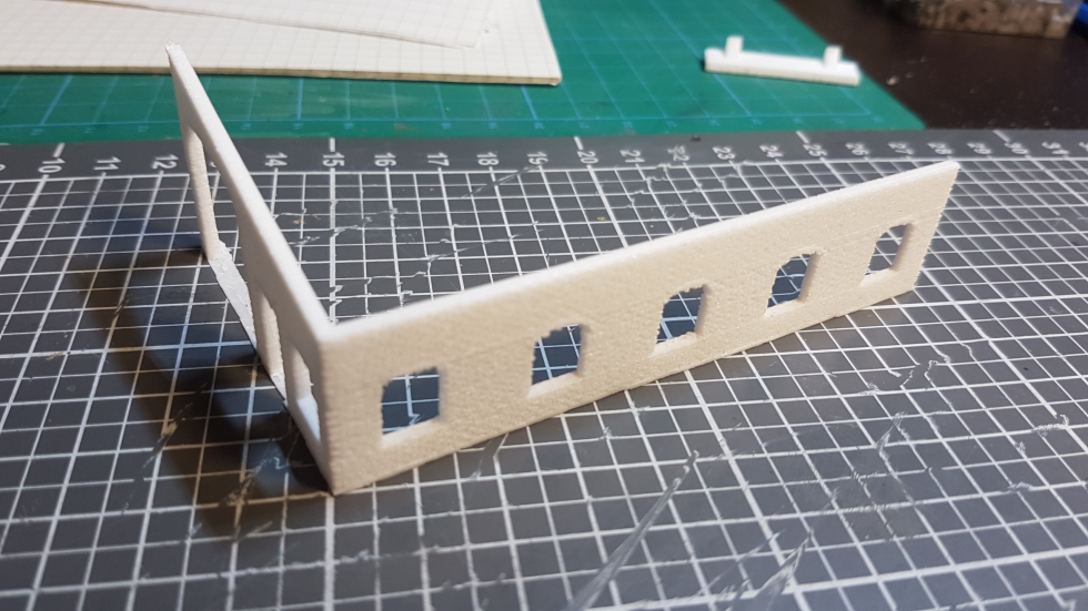

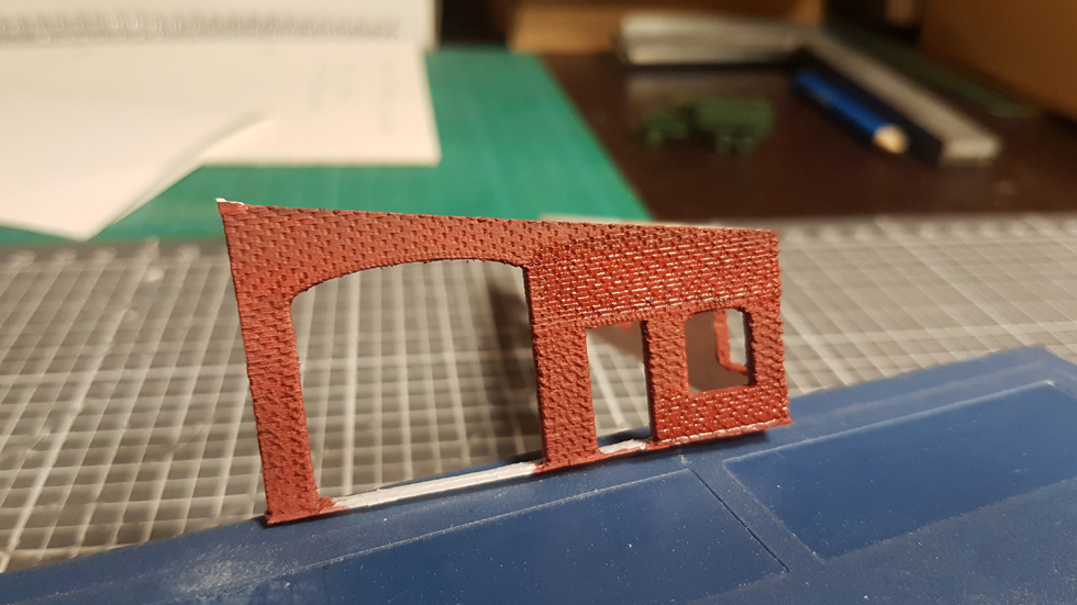

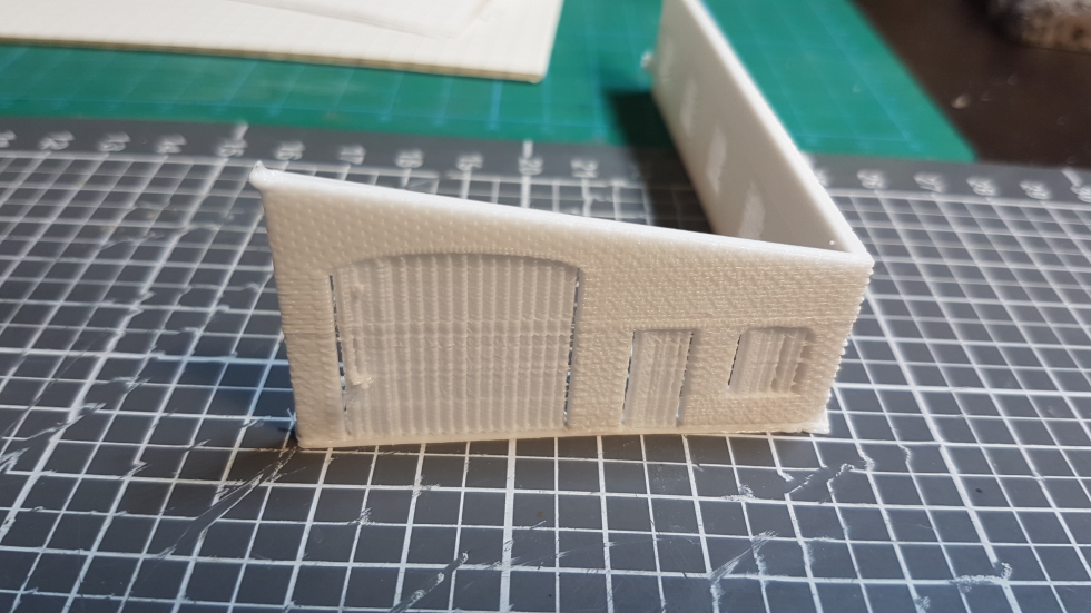

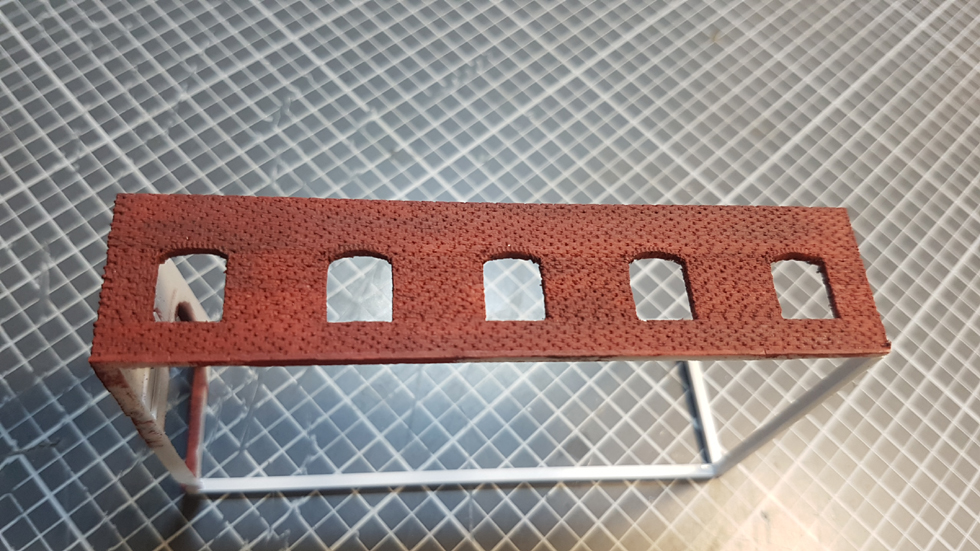

Es ging auch mal wieder ein bisschen weiter. Diesmal hat aber mein Drucker die meiste Arbeit gehabt :D
Für die Ecke vom Dio hab ich die Mauern für eine Werkstatt oder ähnliches gedruckt. Die Größe liegt bei 6x10cm, die Höhe wächst von 2 auf 3,5 cm. Hier direkt aus dem Drucker:
An einem vorab erstelltes Probestück hab ich mal die Geschichte mit den Fugen getestet. Hier einfach nur ein bisschen Plakawasser drüber gepinselt. Ich denke, wenn die Wände selbst auch lackiert sind kann man damit schon was anfangen:

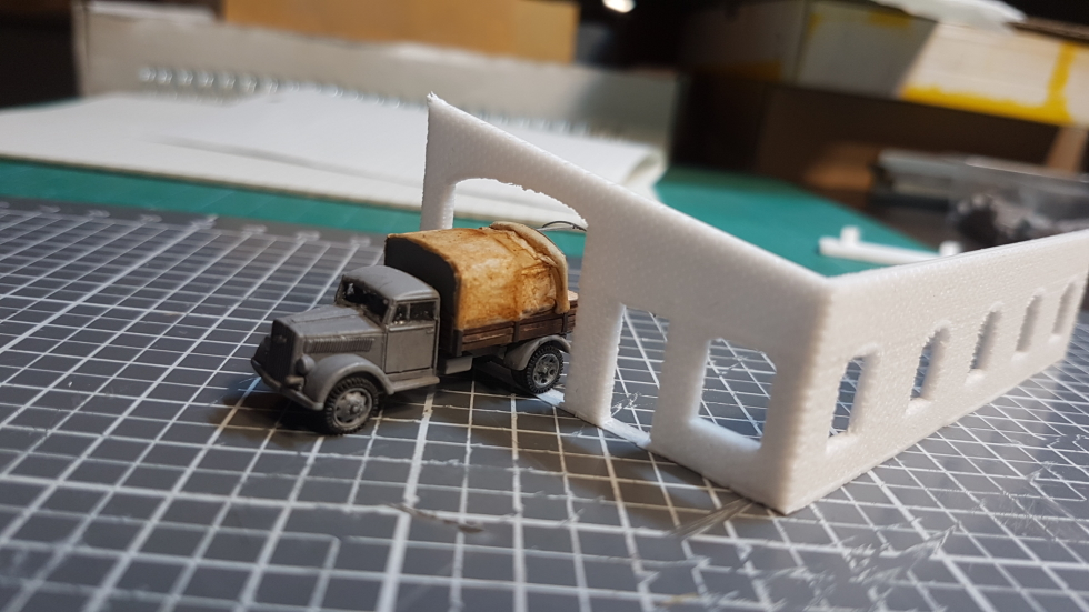

Als nächstes wurden die Stützstrukturen in den Fenstern, Tür und Tor grob entfernt. Das feine Versäubern kommt noch:
Die Größe vom Tor passt auch, der 144er Blitz passt sauber durch:
Und in dieser Ecke soll das Teil später mal seinen Platz finden:

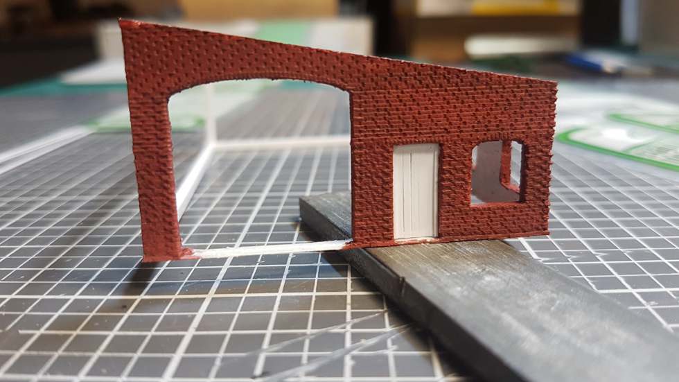

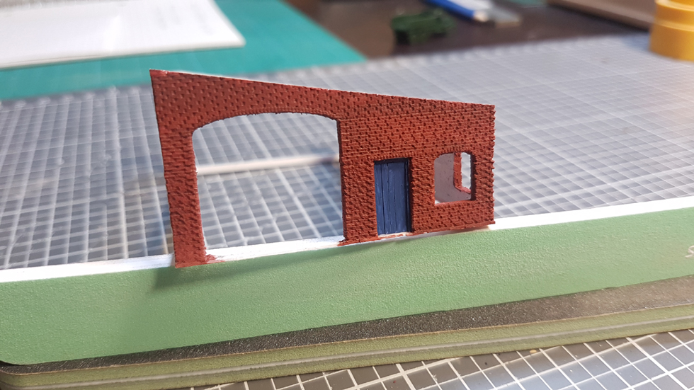

Farbspiele am Schuppen, der ab sofort offiziell die "Torpedowerkstatt" ist, ein entsprechendes Schild wird noch angebracht :D
Als Erstes das Ganze mit Revell AQUA 37 (Ziegelrot lackiert:
Dann mit schwarzen Revell-Pigmenten, in Wasser gelöst, überpinselt. Wenn es zu dunkel war, einfach mit Wasser nochmal drüber und Pigmente abgenommen:
Dadurch kommen die angedeuteten Steine zum Vorschein:
Dann einen Türrahmen aus Poly-Streifen gezimmert. Die Streifen sind 0,75x1,2mm und 0,5x0,75mm:
Noch fünf Bretter (0,5x1,5mm) und fertig ist die Türe:
Fertig? Nein, natürlich nicht. Ich hab mich für ein schönes Blau entschieden (Revell AQUA 56):
Noch ein Augbolzen als Türgriff, nu is aber fertig:
Und so stelle ich mir das dann mit dem LKW vor. Auf der Ladefläche vielleicht ein paar Torpedos, oder sonstige Teile:

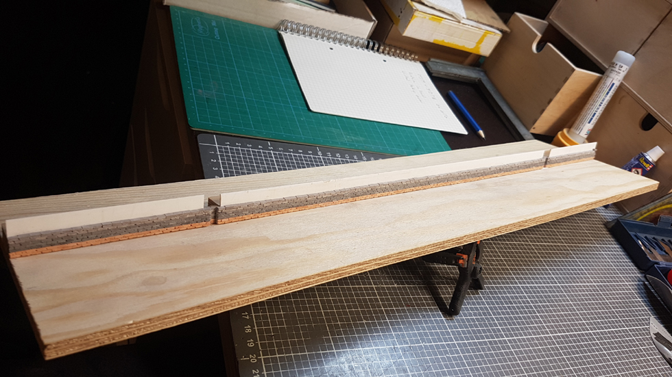

Und hier ein Blick auf die Mauer, geht voran :D
An der obersten Schicht erkennt man die unterschiedlichen Höhen der Steine. Darum schleife ich immer, wenn der Mörtel (Schmucksteinkleber) ausgehärtet ist, das ganze wieder auf eine einheitliche Höhe herunter:

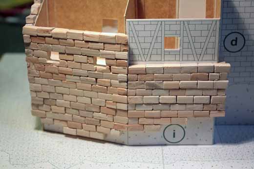

Vielleicht küsst mich mal der nackte Wahnsinn die Muse und ich Mauer noch ein Haus? :verrückt:

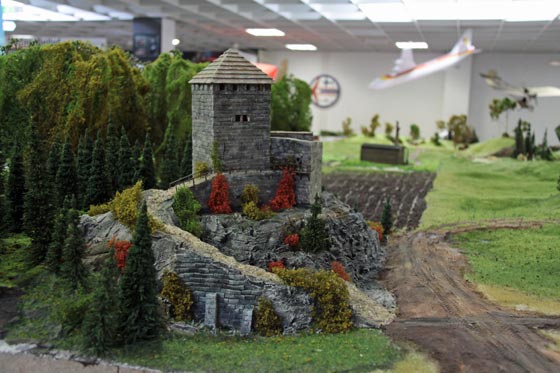

Ich habe doch noch ein Bilder, von der Burg gefunden, die ich mal für unser Museum und für eine Spur 0 Anlage gebaut habe.
Hier nun fertig.
Und zwei der fünf Züge die da fuhren.
Die Burg war zwar ein Bausatz, der bestand aber aus 4000 Steinen, die Dachschindeln nicht dazu gerechnet, Bauzeit Ca. sechs Wochen und mindestens 4 Stunden pro Tag, außer Samstag und Sonntag.
Wenn es stört fliegt es wieder raus.

Ich glaube mit dem LKW mache ich gar nicht viel herum. Der kommt so in das Tor und rundum vielleicht ein paar Kisten, dann sieht man nicht mehr viel davon. Dann muss ich mir auch keine Geschichten ausdenken wie und woher ein Ami-Truck nach Kiel kommt ;)
Hauptsache der Blick ins innere der Werkstatt ist verdeckt 8)

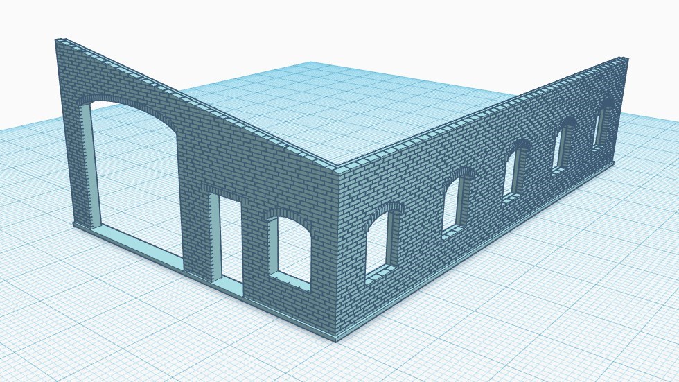

Die meiste Arbeit steckt in der Druckvorlage:
Dieses Modell habe ich wieder mit Tinkercad erstellt. Und wie beim Pier ... Stein für Stein ... :verrückt:

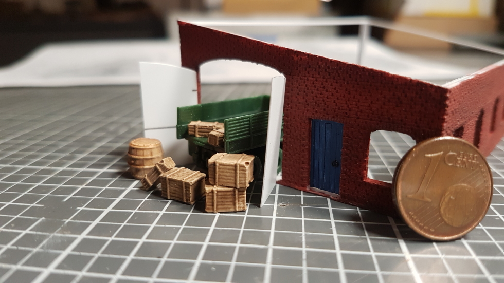

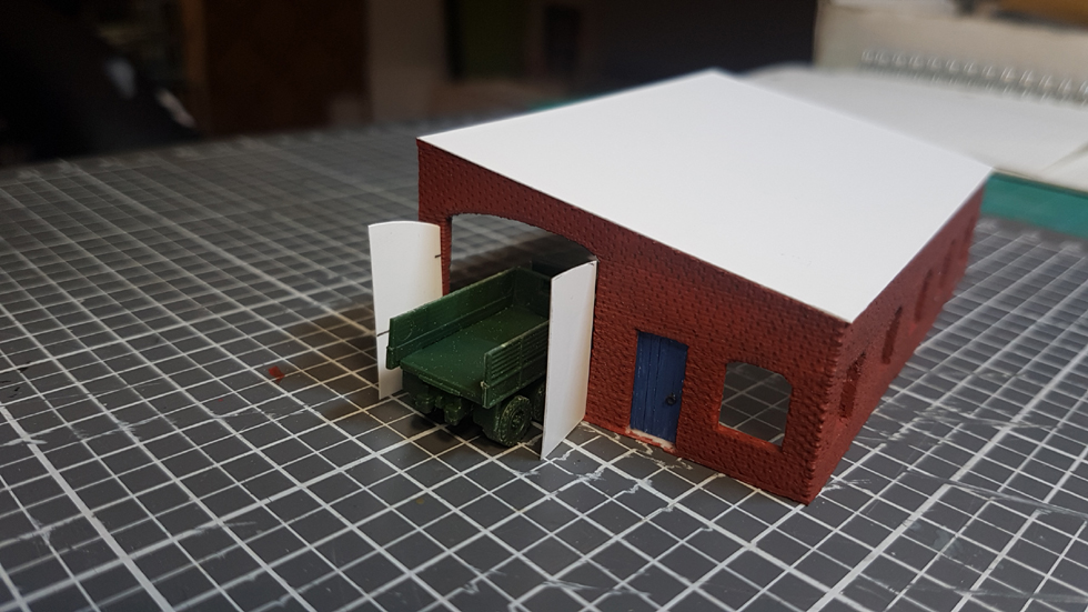

Nachtrag zum LKW im Tor: So stelle ich mir das in etwa vor, vielleicht ein oder zwei Kisten weniger:
Dann vielleicht über das Tor noch ein kleines Regendach :nixweis:

86
Mittwoch, 7. Dezember 2022, 14:45
Auf jeden fall ein Regendach.
Das würde perfekt dazu passen
87
Donnerstag, 8. Dezember 2022, 07:10
Moin Ingo,
Diese Idee finde ich perfekt :thumbsup: , da ist der Laster wirklich egal und auch ein Regendach würde ich machen, nur aufpassen das es nicht in den Bereich
der Torflügel kommt. :cracy:

Schade dass das Dach so schräg ist, sonst könntest du das Vordach so breit anbauen das es zusätzlich auch noch über die kleine Nebentür hinweg geht. Wenn es nun nur über das Tor kommt ist es aber auch nicht schlimm :)
:hey: , sag mal, wo kommt den das Riesen-Cent-Stück her ? Ist das vielleicht auch aus dem Bode-Museum gerollt ?
90
Donnerstag, 8. Dezember 2022, 13:13
Erwischt! :pfeif:
Spaß beiseite, ich hab mal grob daran entlang gedacht, ein großes Dach über das Tor (natürlich hoch genug für die Torflügel) und ein zweites Vordach über die Türe. Dann sollte es soweit passen. Ich denke, ich mache mich am Wochenende mal an die Arbeit.
