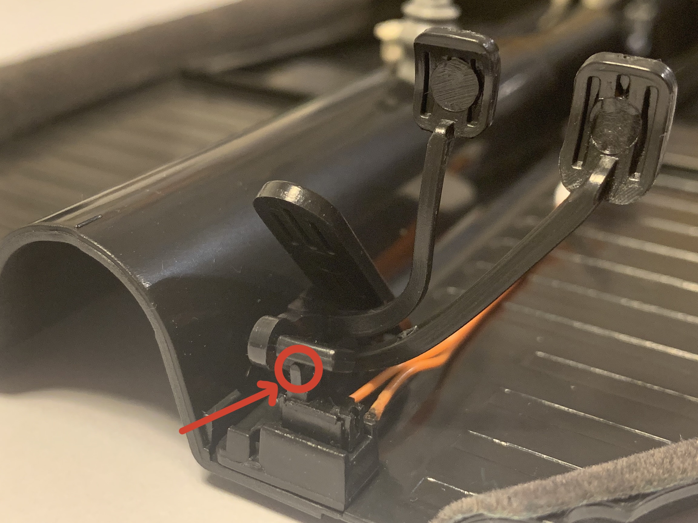

128
Sonntag, 23. Oktober 2022, 19:35
Pedaleinheit
Hallo liebe Käfer-Fans und Bastlerfreunde!
Mir ist beim Zusammenbau der Pedaleinheit aufgefallen, dass der Kontaktstift vom Schalter 15C bedenklich nah am Bauteil 41C sitzt. Und tatsächlich: nachdem ich nochmal die gesamte Elektrik angeschlossen hatte, hat sich mein Verdacht bestätigt, dass ich quasi dauerbremse. Ich habe den Kontaktstift etwas abgeschliffen, so dass nun erst dann die Bremsleuchten angehen, wenn man das Bremspedal betätigt.
Ich dachte, dass ich euch einfach mal diesen Tipp schreibe, bevor es erst nach dem kompletten Zusammenbau auffällt. Vielleicht hat ja jemand von euch das gleiche Problem mit seinem Käfer…
Viel Spaß beim Weiterbau!
Tom
»tom82« hat folgende Datei angehängt:
Tom
Das ist mir auch aufgefallen und musste nachgearbeitet werden.

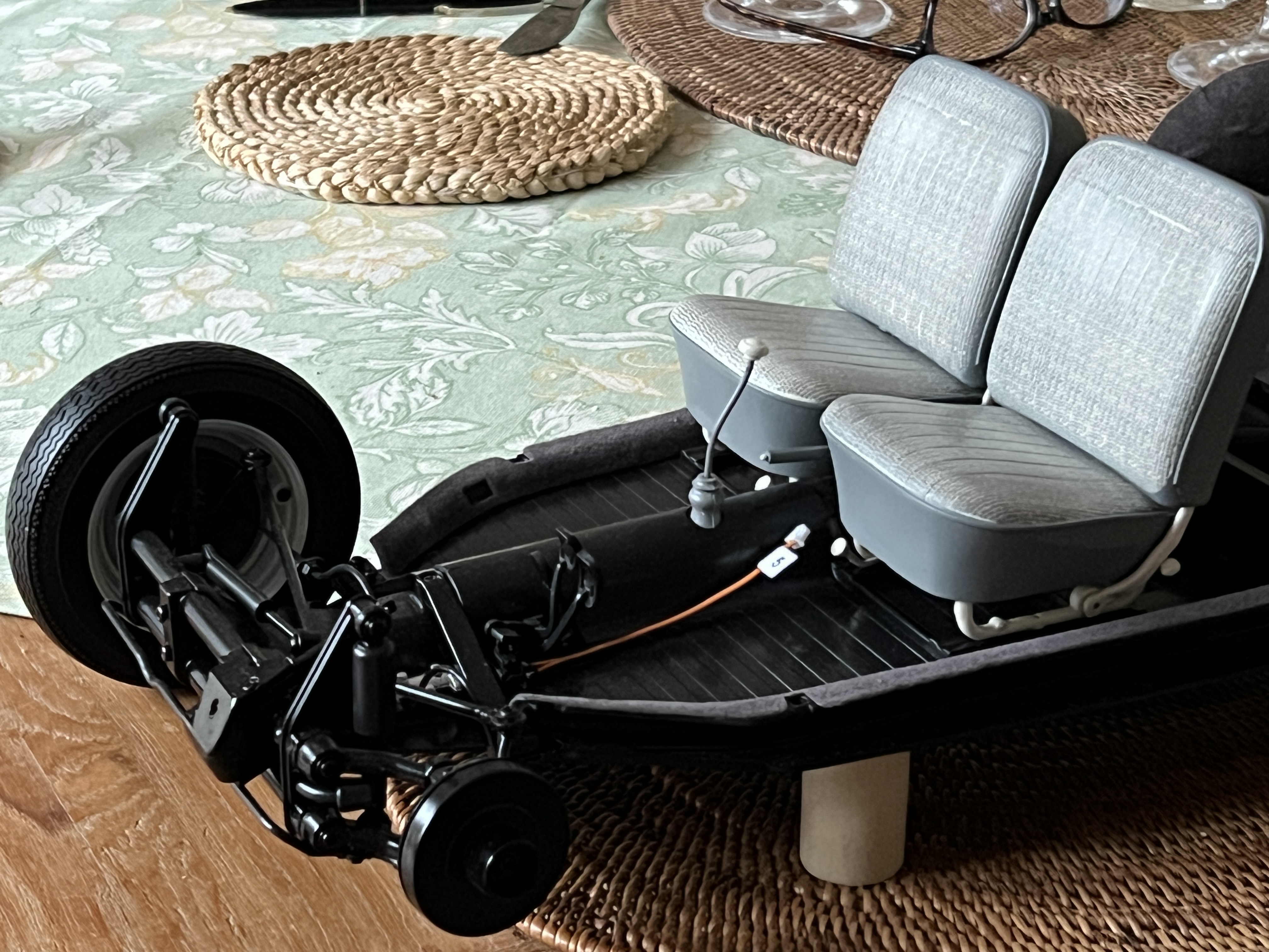

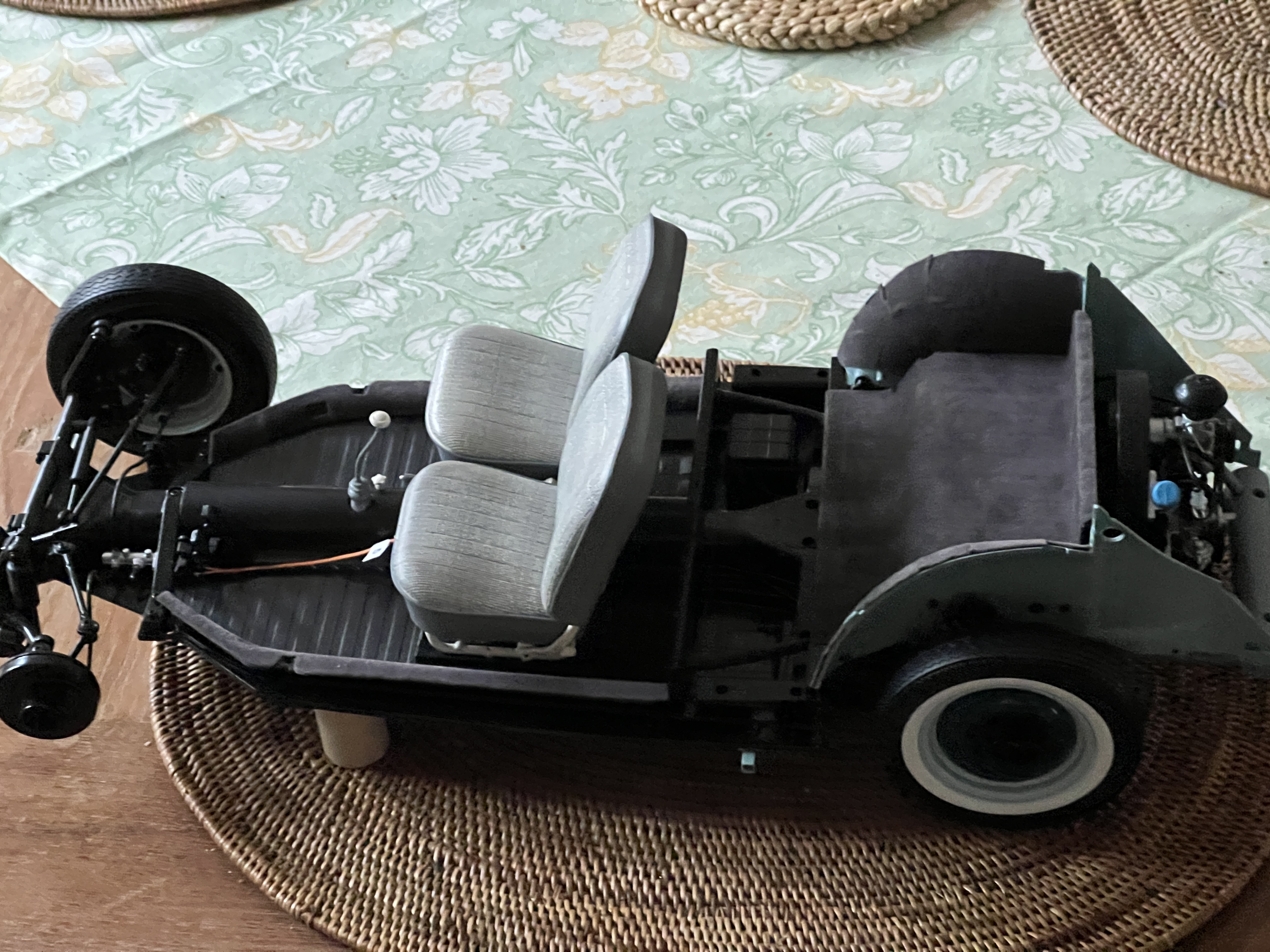

147
Samstag, 19. November 2022, 15:08
Hallo allerseits,
sooo, Fahrer und Beifahrer können schon mal Platz nehmen.
Ich freue mich allerdings sehr, wenn der Junge mal endlich auf eigenen Beinen steht. Ich weiß nicht mehr genau, wieviele Flaschen Wein :P dran glauben mußten, bis endlich der richtie Ersatz für das fehlende Rad gefunden wurde.
»Dacki« hat folgende Dateien angehängt:
148
Donnerstag, 24. November 2022, 07:36
Das sieht ja auch schon sehr schön aus.
