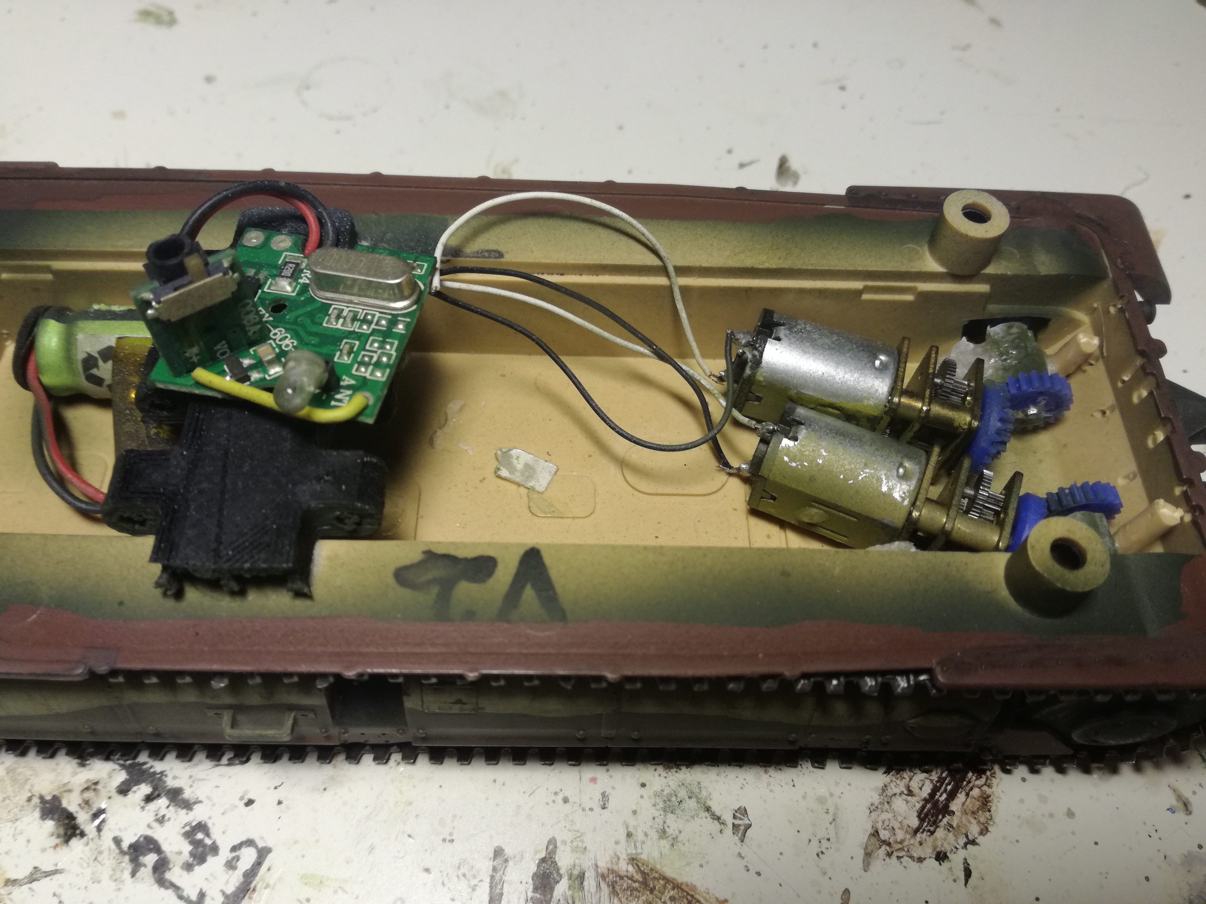

Ich heiße Martin und betreibe Modellbau seit nunmehr fast 35 Jahren. Mein Hauptgebiet sind Militärfahrzeuge in 1:35. Aber auch Ausflüge in die 1:16 RC Welt gehören dazu.
Und so kam ich denn zu den 1:35iger Rc Umbauten. Im Maßstab 1:16 ist eben die Auswahl nicht sehr groß und die Hersteller beschränken sich auf einfach verkaufbare Typen wie Tiger, Panther und Co.
Da bietet der 1:35iger Sektor viel mehr Auswahl. Und so begann ich statischen Modellen Leben einzuhauchen.
Ich verwende dazu kleine Getriebemotoren oder ganze Getriebe von Tamiya. Diverse Zahnräder findet bei Conrad oder beim Ausschlachten diverser kleinerer Spielzeugautos. Die Elektronik stammt ebenfalls
aus Spielzeugautos. Hier natürlich bevorzugt von diesen so genannten Flip-over Autos, da die Steuerung mit 2 Knüppeln links, rechts eben wie eine Panzersteuerung aufgebaut sind. Solche Modelle gibt es
von Revell oder auch Carrera oder billigen China- Herstellern.

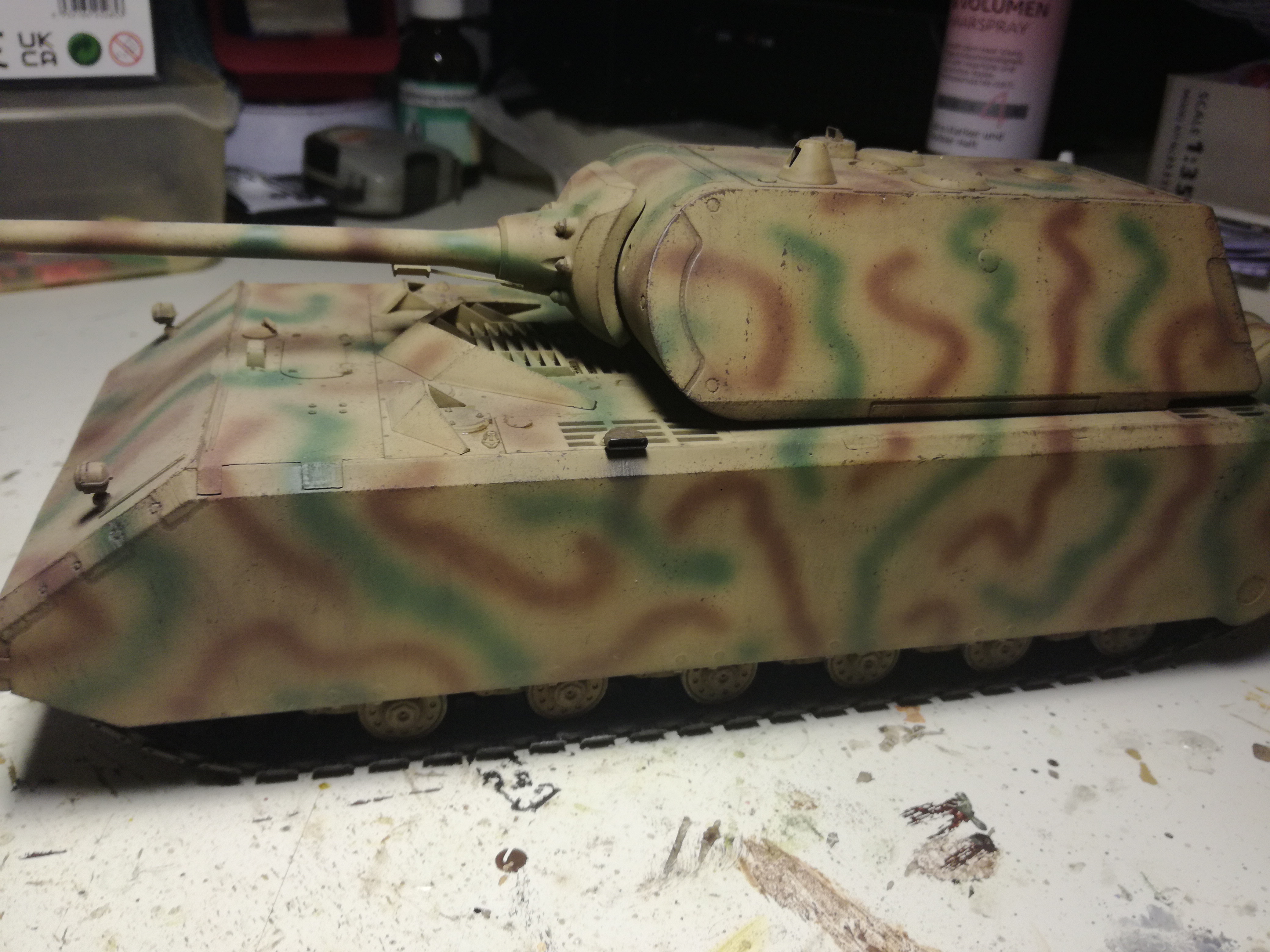

Maus

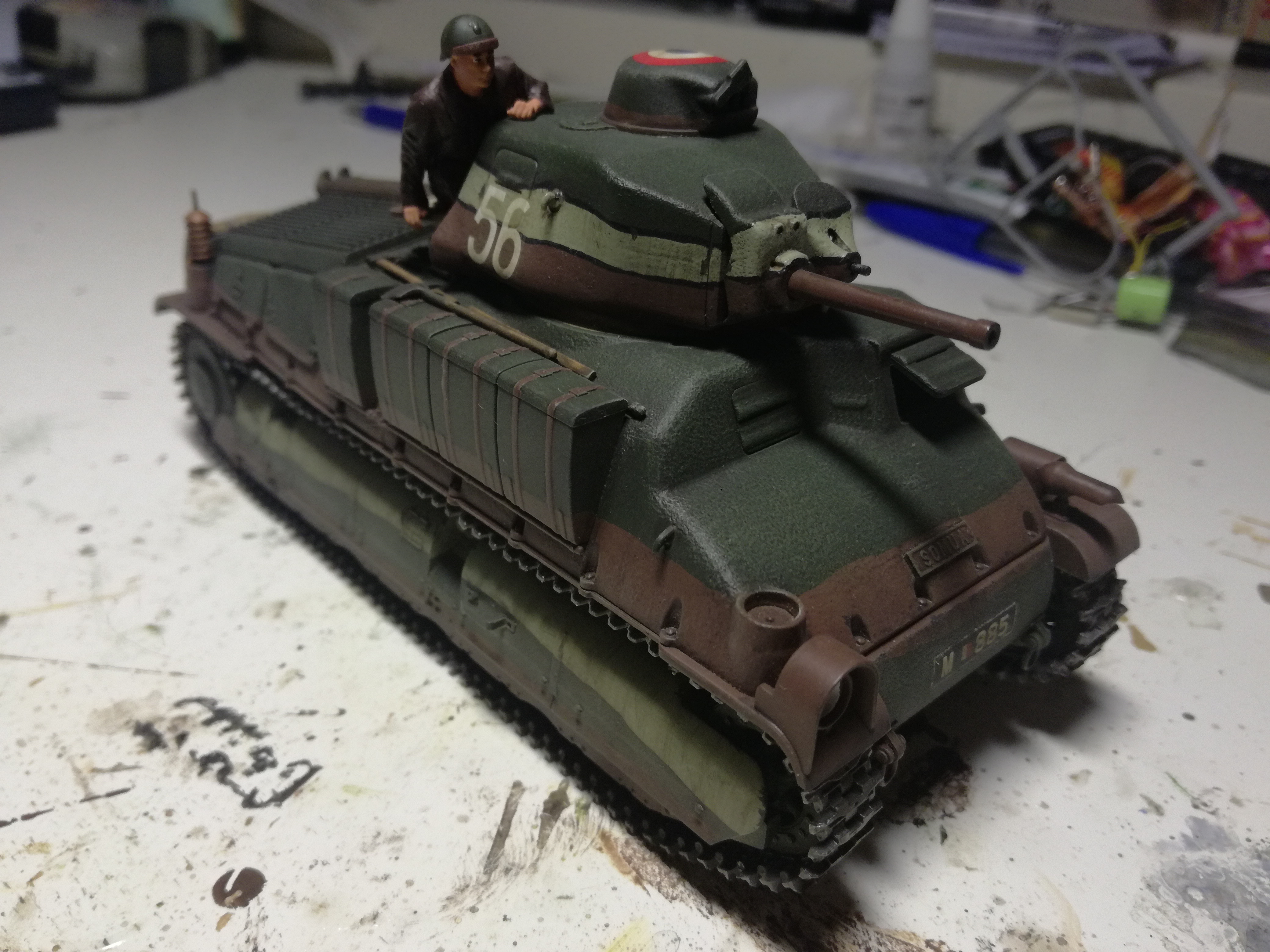

Somua
