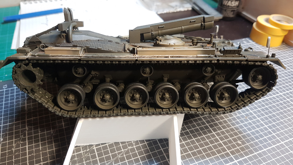

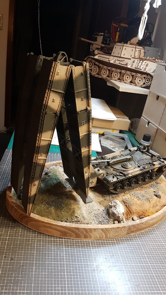

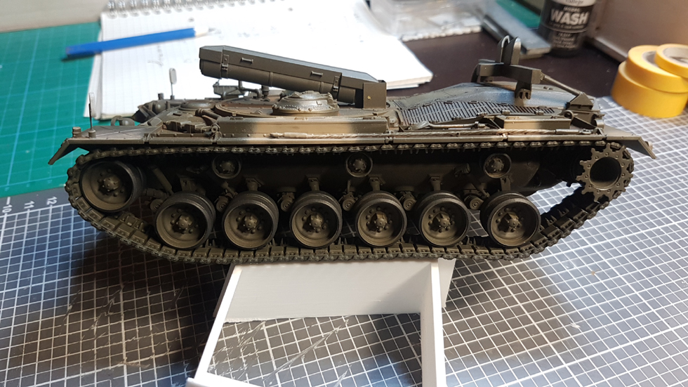

Ich habe meinem M48 mal Schuhe angezogen. Das erste Mal seit meinen Modellen in der Teenager-Zeit, dass ich diese Vinyl-Ketten verbaue. Um das Antriebsrad herum muss ich sie noch von der richtigen Form überzeugen, ansonsten bin ich ganz zufrieden:
Es folgt noch die Lackierung der Gummipolster mit Revell AQUA 09 Anthrazit, die beim Lackieren mit 42 Gelboliv auch diese Farbe angenommen haben und dann die Alterung der sichtbaren Teile mit Rost, Abriebspuren etc.

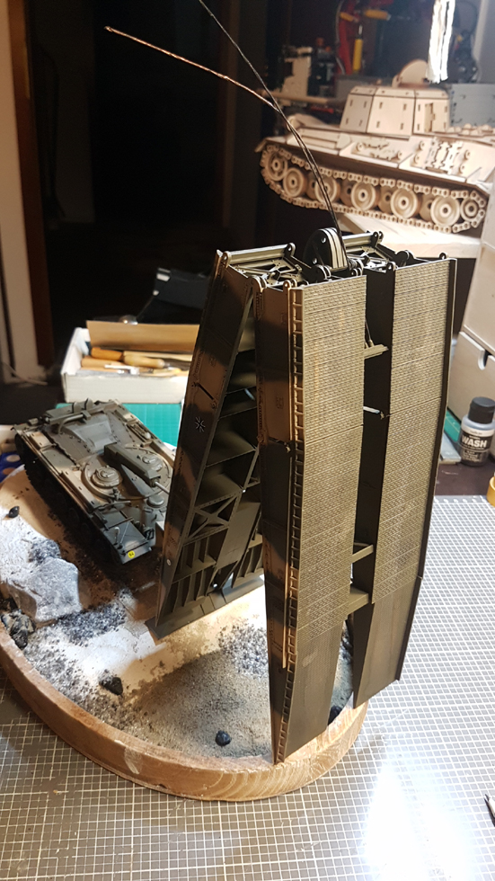

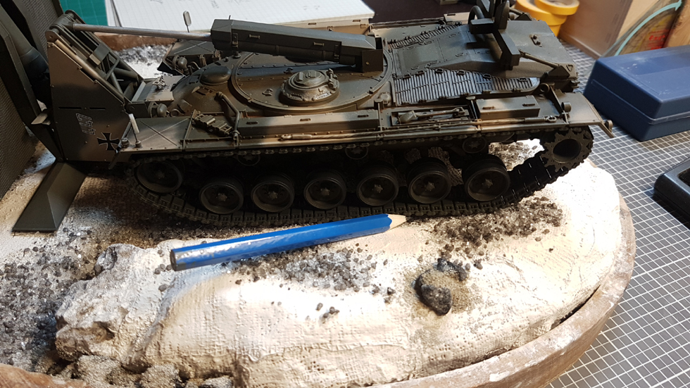

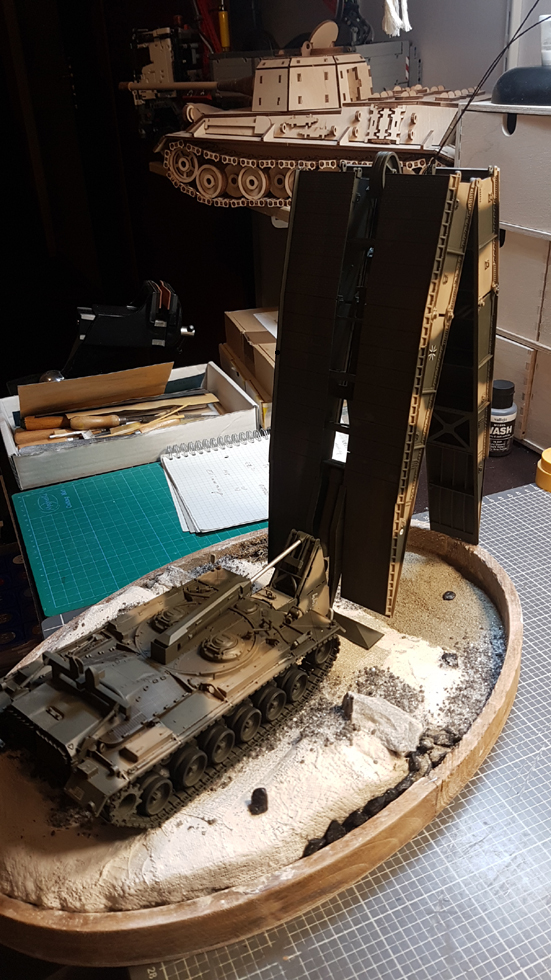

Hier dann nochmal ein Probesitzen auf der Base:
Und schon steht der Kumpel satt auf der Base
So dachte ich gestern, heute hat sich dann doch gezeigt, dass dem nicht so ist:
Die Spalten sind ca. 2-3mm groß. Das kann ich aber problemlos auffüllen. Entweder mit weiterem Schotter, oder mit Gips, den ich zum weiteren Modellieren noch verwenden will.

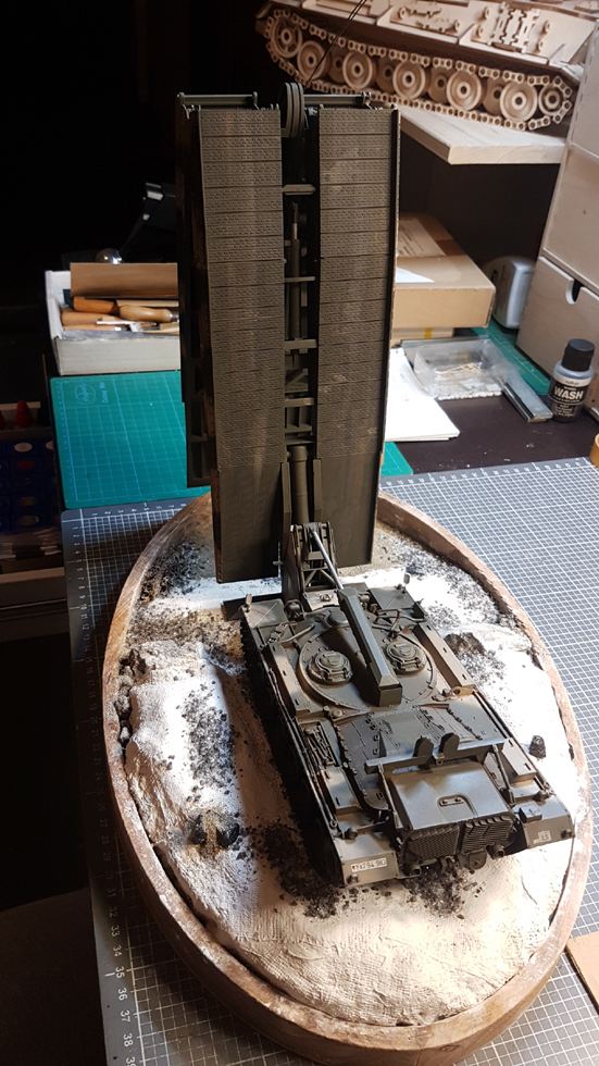

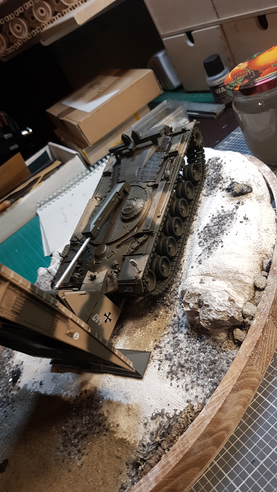

Hier nochmal drei Ansichten von Panzer und Brücke auf der Base:
Die Brücke ist mittlerweile auch getrocknet. Noch ein bisschen Staub, dann kann sie so bleiben:

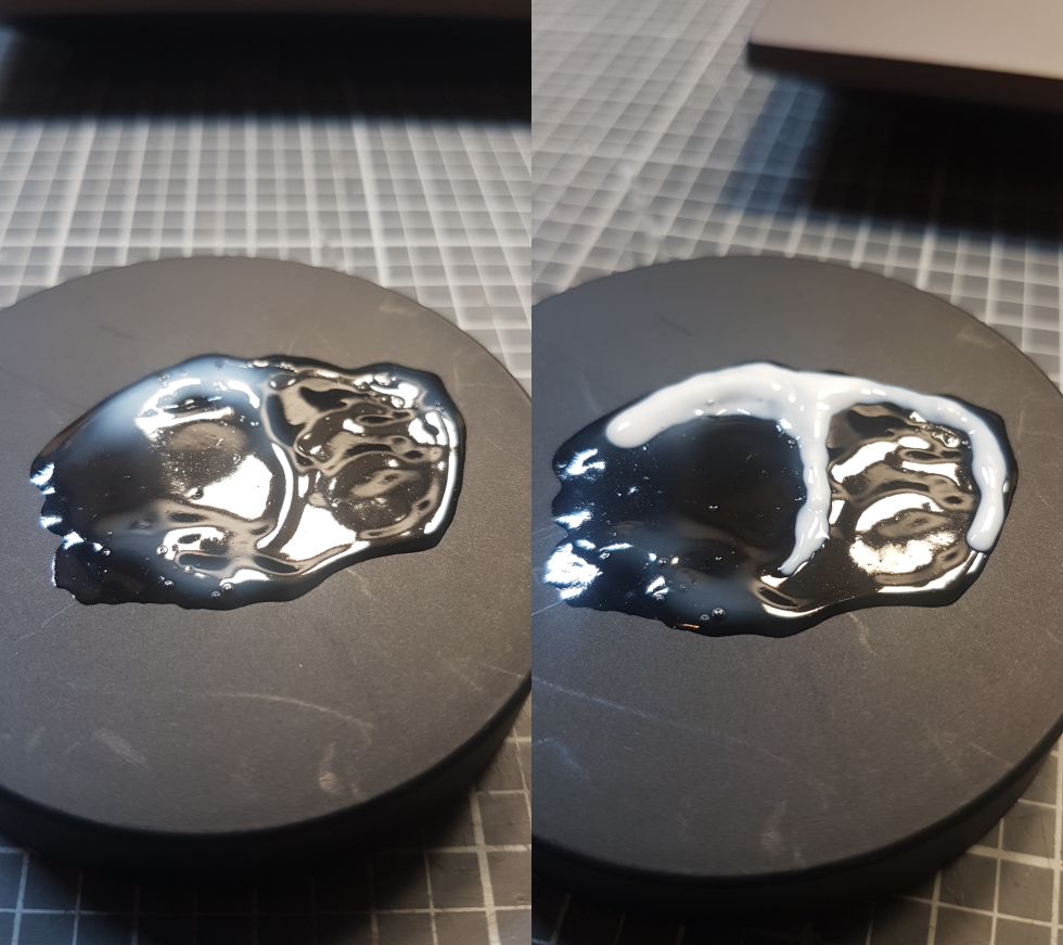

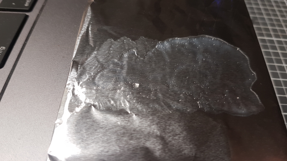

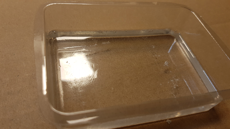

Und dann meine ersten Versuche mit dem Harz. Verwendet habe ich dieses:

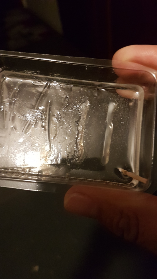

Gemäß Anleitung ist das Harz nach 6h trocken und nach 24h durchgetrocknet. Angemischt wird Harz : Härter im Gewichts-Verhältnis 2:1 bzw. 100:55 Volumen-%. In die Form gegossen zeigt es sich so:
Die Luftblasen (oben auf der rechten Seite) können mit einem Zahnstocher oder Draht leicht zur Seite geschoben werden:
Nach ca. 2h haben sich alle Luftblasen aufgelöst und das Harz ist wirklich komplett klar (hier steht es ca. 8mm hoch in der Form):
Zum Vergleich das gleiche Stück Unterlage ohne Harz-Behälter:
Es hat jetzt aber immer noch eine zähflüssige Konsistenz. Der Plan, mit der Airbrush Wellen rein zu pusten wird so nicht funktionieren:will: Vielleicht klappt es, wenn das Harz kurz vor dem Erstarren ist. Meine Befürchtung ist aber, dass man hier den ganz exakten Zeitpunkt treffen muss, ansonsten kehrt das Harz in die glatte Form zurück :nixweis: Die Wellen einfach tiefer einpusten und darauf vertrauen, dass sie sich bis auf die richtige Höhe glätten ... riskant :S . Mal sehen, irgendwie wird es schon klappen. Hoffe ich 8)
Wie es weiter geht, zeige ich euch dann beim nächsten Mal.

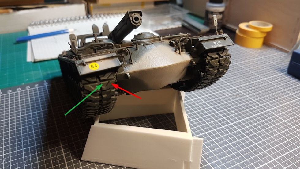

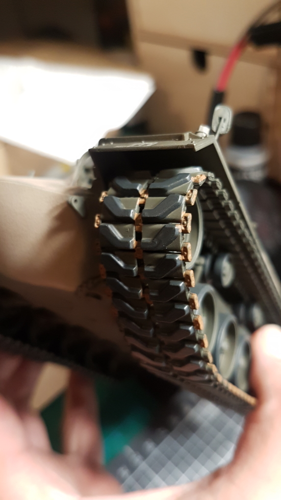

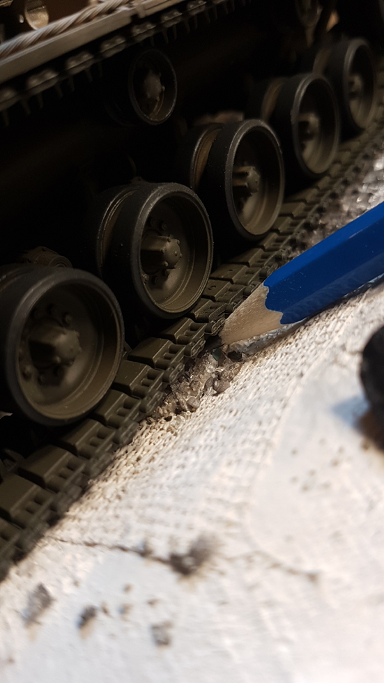

Kleiner Tip wenn Du die Kette alterst: nur die Endverbinder und die Mittelstege sind aus Stahl und können rosten. Alle anderen sichtbaren Bereiche der Kette sind komplett aus Gummi.
Lars
Vielen Dank für diesen Tipp Lars :hand:
Ich war bisher davon ausgegangen, dass nur der Aufsatz (roter Pfeil) aus Gummi ist und die "Basis" (grüner Pfeil) aus Metall:

Auf das mittlerweile fast komplett ausgehärtete Gießharz, welches keine der von mir eingebrachten Wellen behalten hat :motz: , habe ich eine Spur Holzleim (ganz Rechts) und eine Spur Schmucksteinkleber (links daneben) aufgebracht:
Der Holzleim ist noch nicht ganz ausgehärtet, zeigt aber am Rand, genauso wie der Schmucksteinkleber, einen deutlichen Übergang zum Harz darunter. Der Schmucksteinkleber lässt sich auch nicht besonders gut in (Wellen-)Form bringen. Scheidet also beides aus :du:
Dann habe ich Schmucksteinkleber mit Wasser verdünnt und in einer zähflüssigen Konsistenz mit dem Pinsel aufgebracht:
Damit lassen sich schöne Wellen formen (die dicke Schliere in der Mitte kommt von meinem Test ob es schon hart ist 8) ). Es sind auch keine harten Übergänge am Rand erkennbar.
ABER: Durch das aufbringen und Formen mit dem Pinsel entstehen jede Menge Luftblasen:
Vielleicht kann man das minimieren indem ich die angerührte Masse gieße und dann vorsichtig forme. Das schreit förmlich nach weiteren Versuchen :D

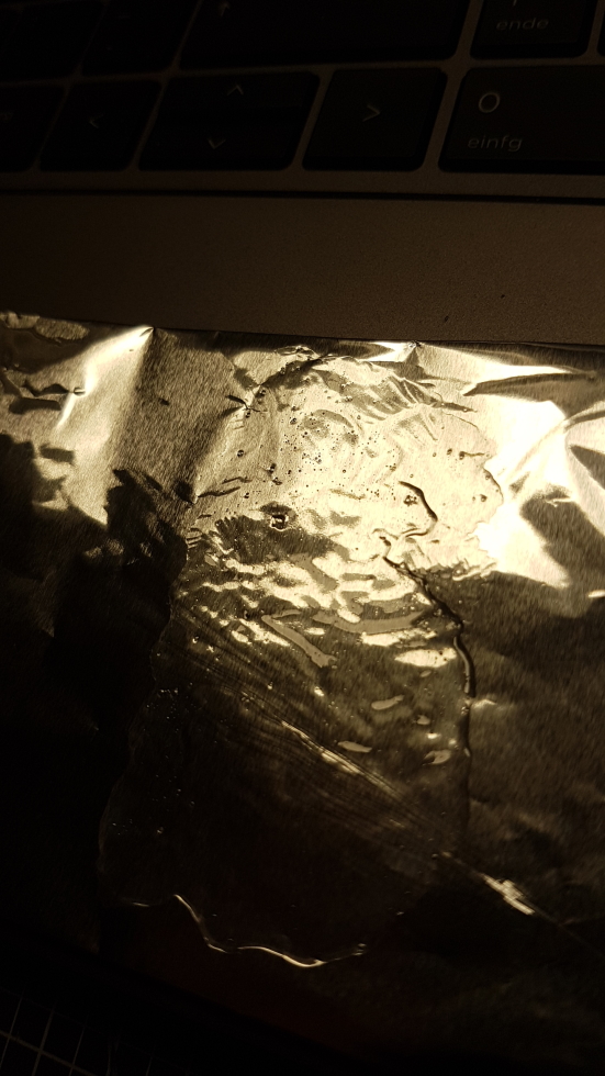

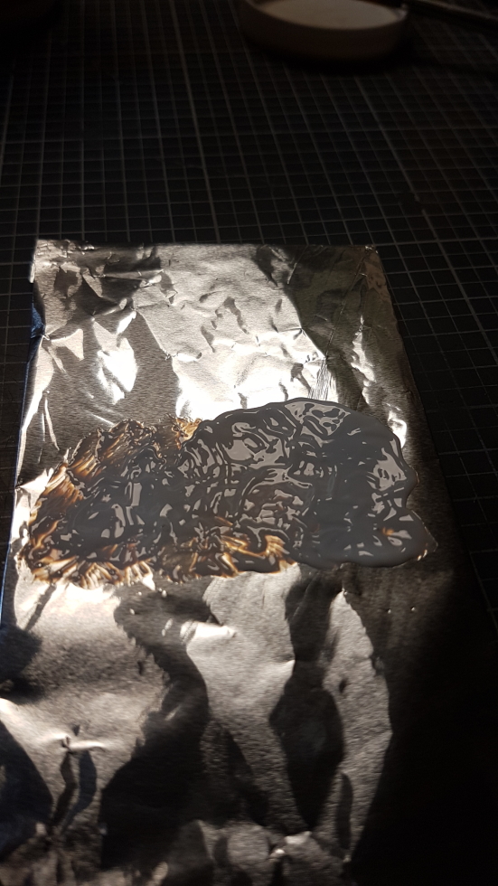

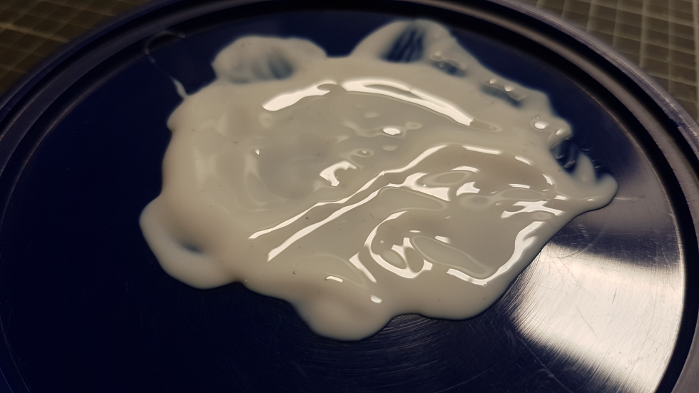

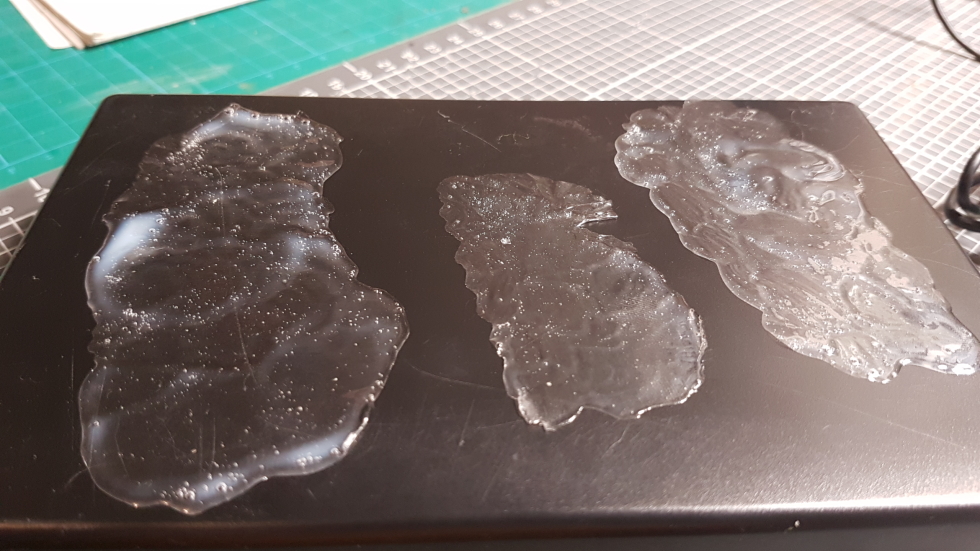

Gestern wurde das bestellte Mud Podge geliefert und ich musste es natürlich sofort ausprobieren 8) Hier nochmal ein Bild von der Dose:

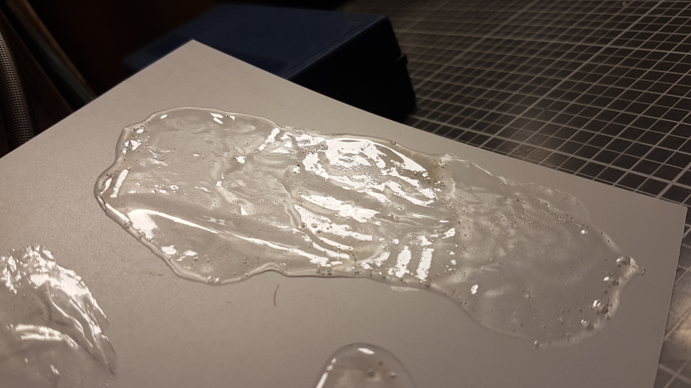

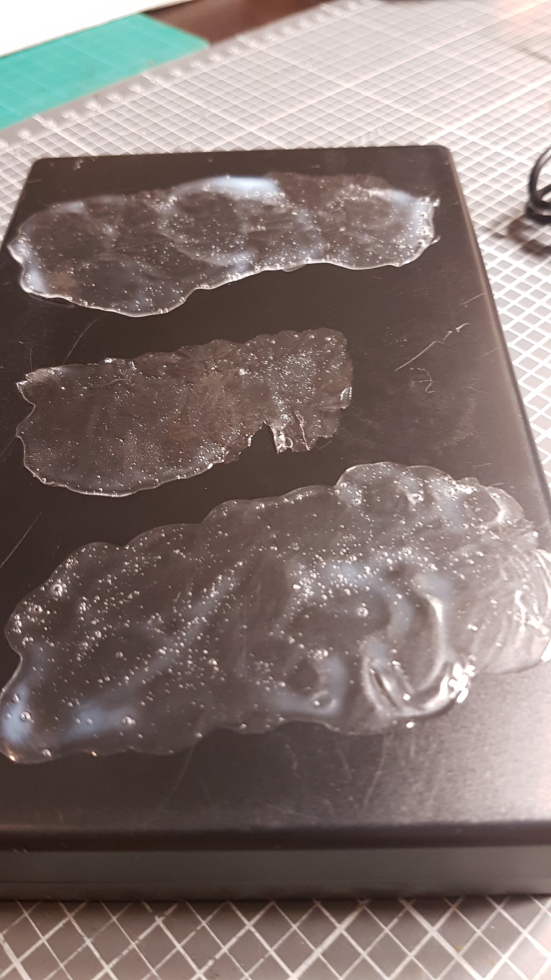

Dann habe ich drei Probestücke angefertigt. Ja, ich muss zugeben, Alufolie ist aus rein fototechnischen Gründen nicht gerade die beste Wahl als Untergrund gewesen :pfeif: Ich dachte mir, die ist schön glatt und ich muss mich nicht auf die Suche nach anderen "Trägern" machen ... MEA CULPA
Also die Alufolie in kleine Teile gefaltet und das Zeug darauf verteilt. Dann mit der Airbrush ein paar Wellen rein gepustet, so wie es Luke Towan in seinem Viseo auch macht (guggst du). Mud Podge hat eine Konsistenz wie Holzleim, aber wohl eine komplett andere Oberflächenspannung. Höher? Niedriger? Egal! Die Wellen die man rein pustet bleiben so stehen ;)
Hier die drei Probestücke wie sie gestern Abend aussahen:
Und dann heute morgen:
Es sind wieder ein paar Luftblasen darin, aber deutlich weniger als bei meiner Schmucksteinkleber-Variante. Ich denke mit mehr Übung beim Aufbringen lassen sich diese deutlich minimieren, bzw ganz vermeiden. Auch kann man die großen problemlos mit einer Nadel aufstechen.

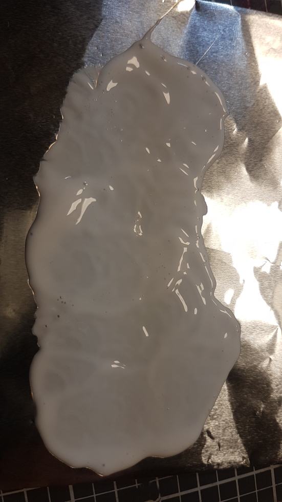

Da mich die Sache mit der Alufolie dann doch ein wenig geärgert hat, habe ich vorhin nochmals auf zwei dunklen Unterlagen, Deckeln von Dosen, Probestücke angefertigt. Jetzt, ca. 2 Stunden später stehen die Wellen die man sieht immer noch genau so da:
Und wie ich diesen Post so schreibe, stelle ich mir die Frage, wie Stark die Verbindung Mud Podge - Alufolie wohl ist?
Antwort: Es klebt richtig gut, lässt sich aber dann doch mit etwas Geduld abziehen :D und dann auf eine dunkle Unterlage legen:
Hier dann die drei einzelnen Stücke auf einer weißen Unterlage:
Fazit: Mit Mud Podge lassen sich in diesem Maßstab wirklich sehr schöne Wellenbilder auf eine glatte Oberfläche bringen. Man hat sicherlich genügend Zeit um mit der Airbrush die Wellen genau so zu gestalten, wie man es haben will. Über Nacht härtet die Masse soweit aus, dass man weiter arbeiten kann. Mein Entschluss steht fest, damit wird die Wasseroberfläche auf meinen kleinen M48 - Dio entstehen 8)

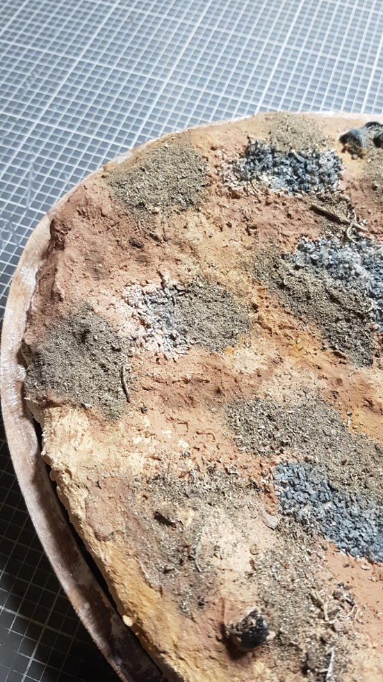

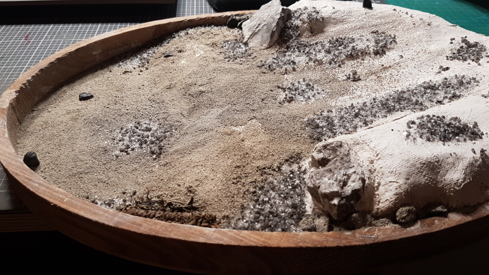

Apropos Dio ... Der Grund des Gewässers ist jetzt komplett mit Sand bestreut und auf der Landseite sind weitere Bereiche mit Schotter entstanden:
In diesem Bereich werde ich, nachdem ich den Schotter mit verschiedenen Grautönen lackiert habe, mit eingefärbten Gips noch ein wenig Matsch machen.
Ein weiterer Versuch wird sein, ob ich mir eine Art Stempel bauen kann, mit dem ich hinter dem Panzer Kettenspuren in den Matsch drücken kann.
Durch Lars habe ich ja gelernt, dass nur wenige Bereiche rosten können, deshalb sehen die Ketten im Moment so aus: Gelboliv (Revell AQUA 42) als Basis, die Laufpolster in Anthrazit (Revell AQUA 09) und Rost an den Verbindern:

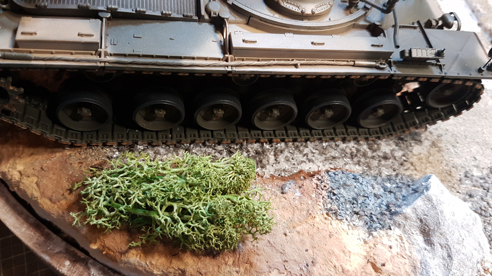

Planst du hinter dem Panzer eine Kettenspur?
Autsch, komplett übersehen, sorry Gustav :pfeif: Ich muss mal sehen wie der Bereich hinter dem Panzer zum Schluss aussieht. Wenn da Matsch / Dreck ist, wird es eine Spur in irgendeiner Form geben.

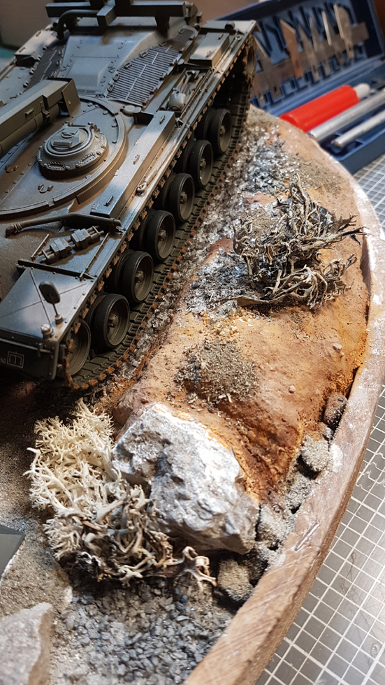

Ich habe mit einem Stempel ein paar Versuche gemacht, das hat aber nicht funktioniert. Entweder war der Gips noch zu feucht, oder ich hätte ein Trennmittel verwenden müssen, oder, oder, oder :nixweis:. Ergebnis ist, dass immer wenn ich den Stempel wieder hochgenommen habe, von der Kettenform nichts zu sehen war :will:. Aber da hinter dem Panzer eh nicht viel Platz ist (Steuerbord ist Heck-Ecke Panzer = Rand Dio) darf es so bleiben:

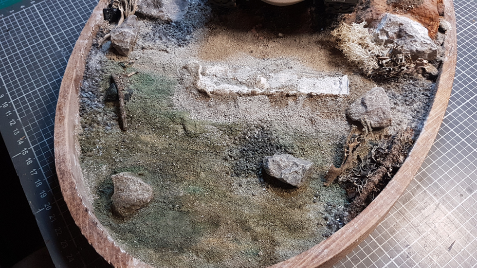

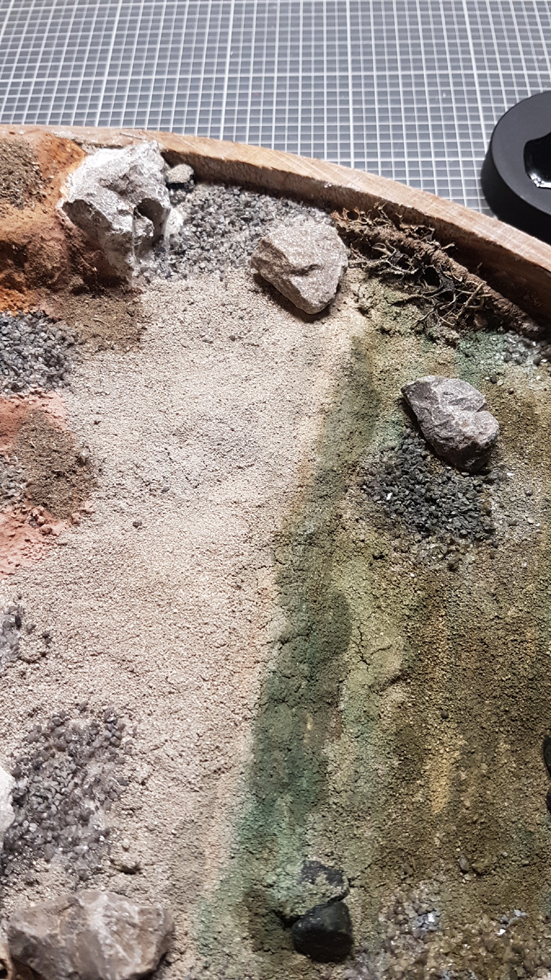

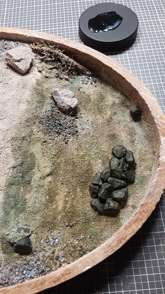

Ihr habt es schon erkannt, auf das Dio kam Farbe und das erste bisschen Grünzeug. Verwendet habe ich Wasserfarben, mit denen habe ich den Gips eingefärbt, und Revell AQUA, die stark mit Wasser verdünnt aufgebracht wurden. So zeigt es sich jetzt in seiner Gesamtansicht:
Und dann mal in Abschnitten vom Land ins Wasser:
Und noch drei Bilder mit Panzer und Brücke, aufgenommen bevor die drei letzten Steine ihren Weg ans Ufer bzw. ins Wasser gefunden haben:

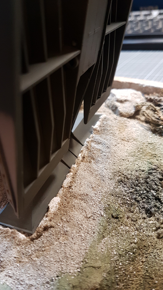

Als Nächstes werde ich die Bereiche um den Stützfuß der Absetzvorrichtung:
Und an den Ketten nacharbeiten:
Das heißt, ich will das Ganze so gestalten, dass es harmonisch zusammen passt. So als ob der Stützfuß ein wenig eingesunken wäre und die Ketten, das sie eben auch besser passen und nicht so aufgesetzt wirken.
Dann kommt Vegetation auf die Base und vielleicht werde ich auch schon den Fluss mit Harz ausgießen. Das zeige ich euch dann aber beim nächsten Mal.

Moin Moin,
[..] Die schwarze Steinformation im seichten Wasser ist unnatürlich... [...] und ohnehin wird das ein Super-Dio [..]
Danke Gustav :hand:
Aber welche schwarze Steinformation? ;)
Gustav hatte natürlich recht, die schwarzen Steine passten so gar nicht ins (Gesamt-)Bild. Also kurzerhand rausgeschnitten und durch einen großen ersetzt. Der bekam rundum ein wenig Sand und Farbe. Das darf jetzt trocknen (darum auch noch ein wenig dunkler), dann kann ich es an den Rest angleichen.
Dann habe ich mir in der Größe der Absetzstütze einen Dummy aus Polystreifen gebaut und diesen genutzt, um mit Gips ein wenig zu modellieren. Dann den Dummy wieder raus und nachdem der Gips ein wenig angezogen hatte, diesen um die echte Stütze herum angedrückt. Dadurch sieht es jetzt so aus, als hätte die Stütze den Sand ein wenig aufgehäuft:
Wenn der Gips komplett hart ist, kommt nochmal Sand drauf und natürlich Farbe. Letzte Feinarbeiten wird es dann geben, wenn ich Panzer und Brücke final auf die Base setze.
Auch an den Ketten habe ich nochmal mit Granulat aufgefüllt. Einfach hingestreut und dann mit Holzleim-Wasser-Gemisch beträufelt. Wenn das getrocknet ist, kommt Farbe drauf. Backbord:
Und Steuerbord. Hier auch ein wenig Island-Moos als Vegetation. Da werde ich noch mit dem Luftpinsel ein paar Farbnuancen auftragen:
Auch an Backbord kam noch Buschwerk dazu. Wieder Island-Moos und Flechten:
Ich persönlich bin jetzt mit der Base soweit zufrieden. Die angesprochenen Farbarbeiten noch, dann kann sie wohl so bleiben, oder?
