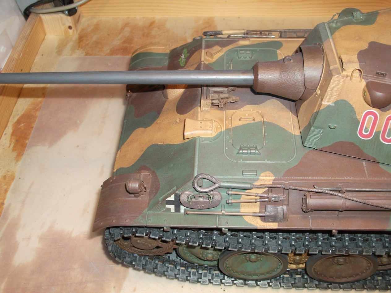

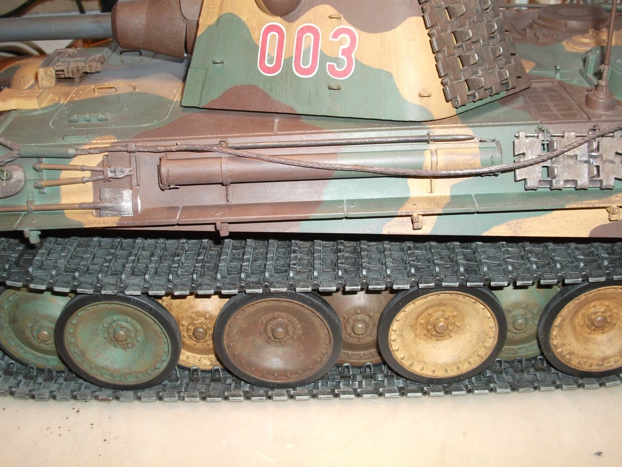

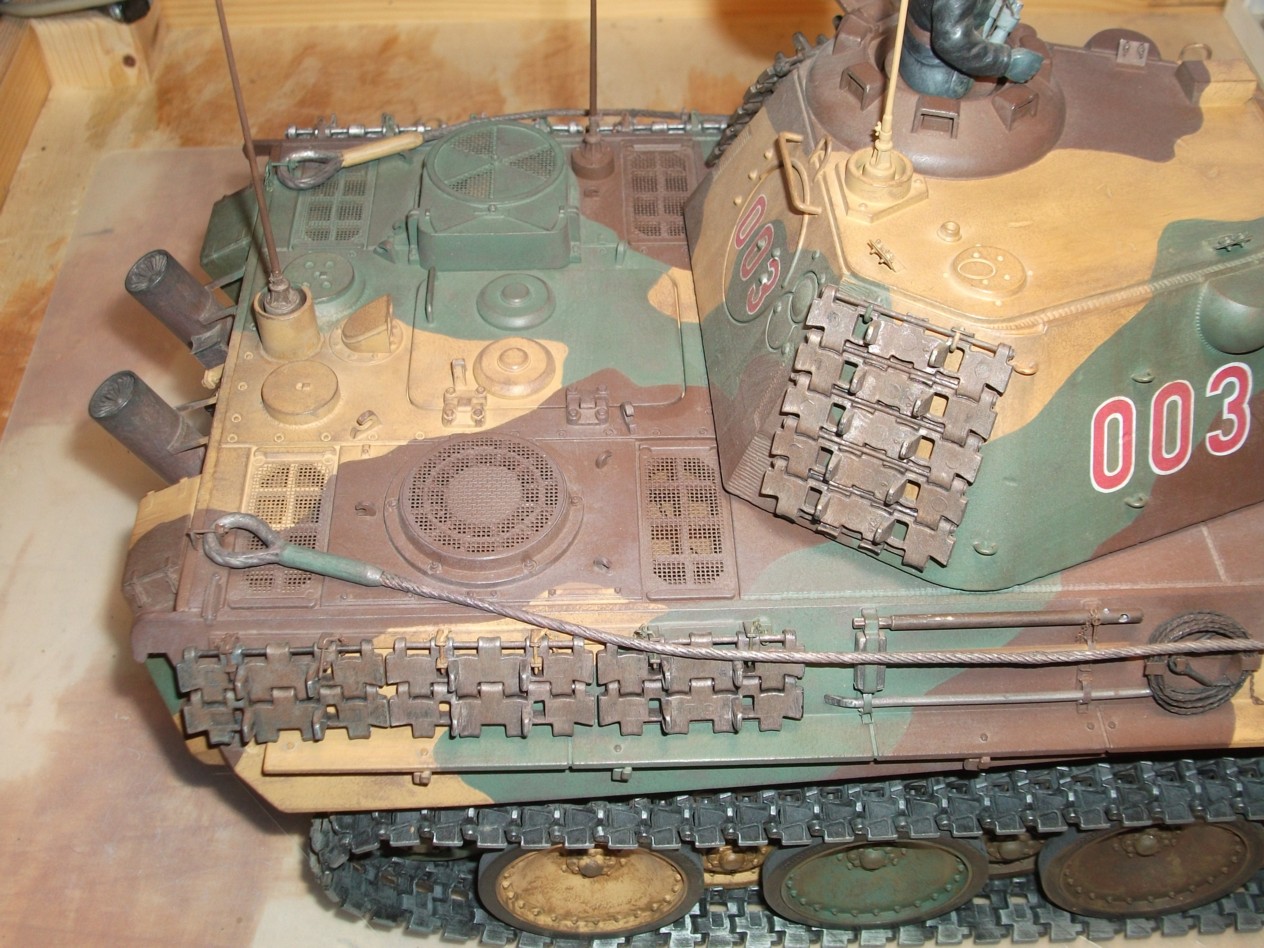

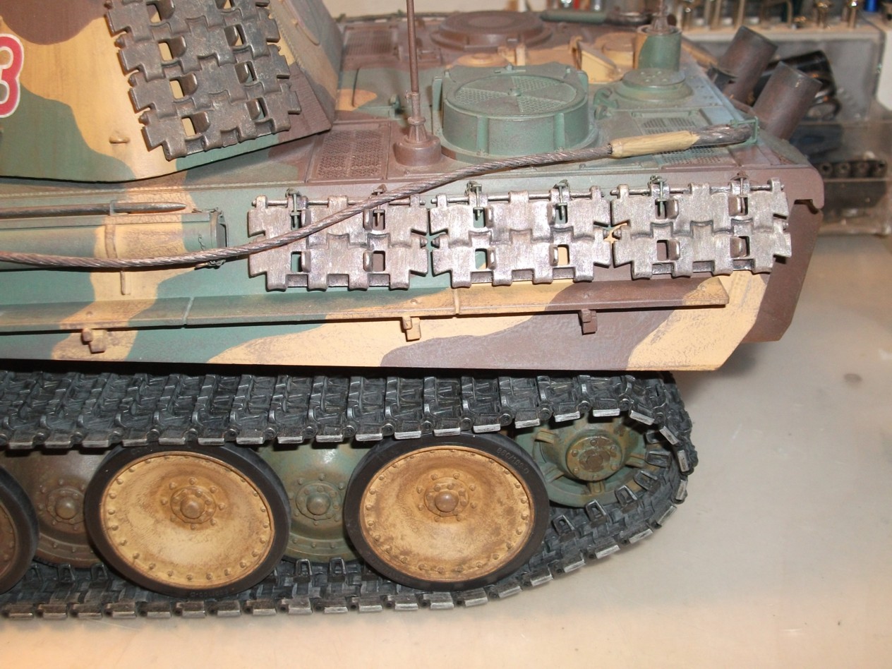

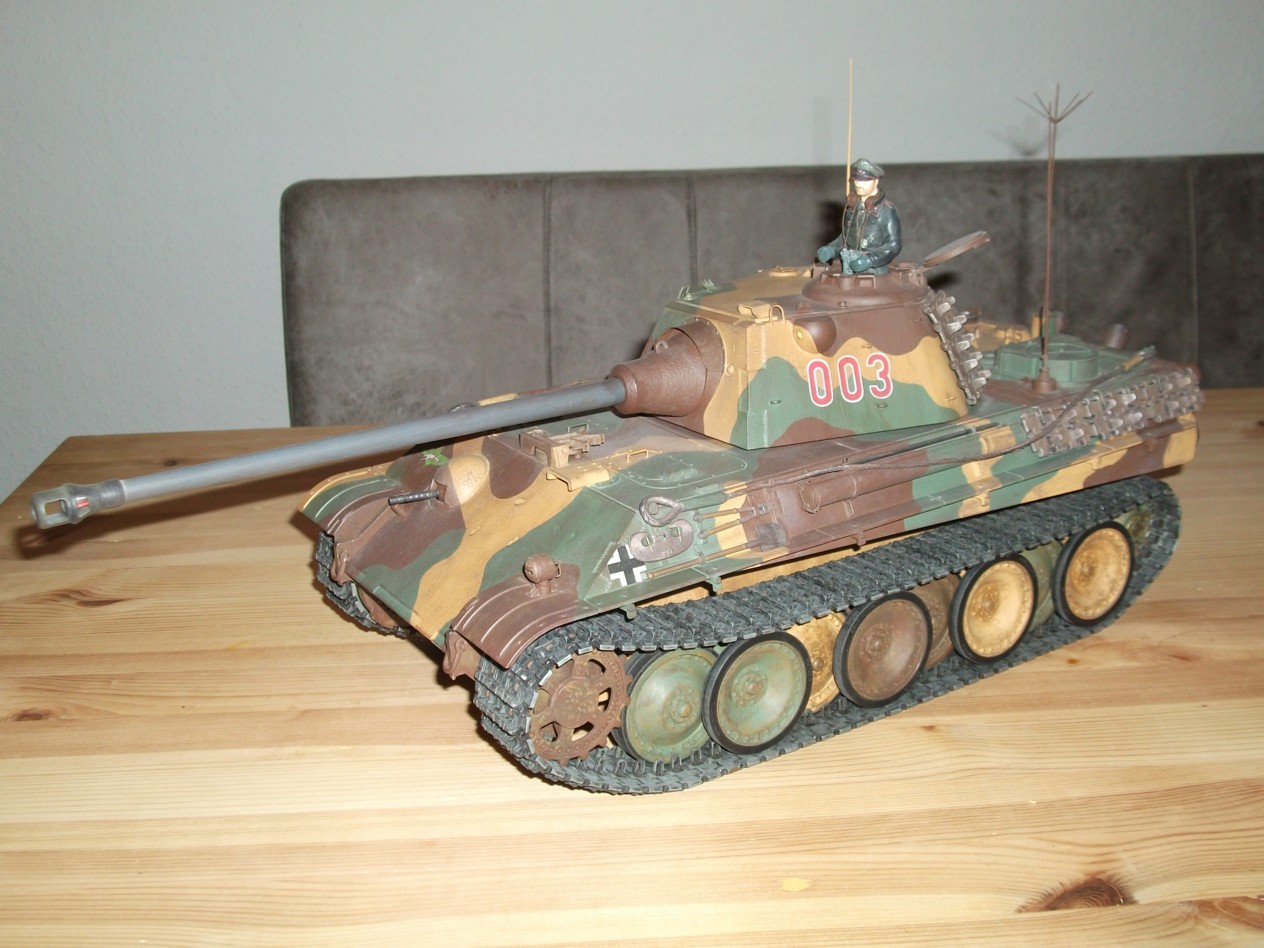

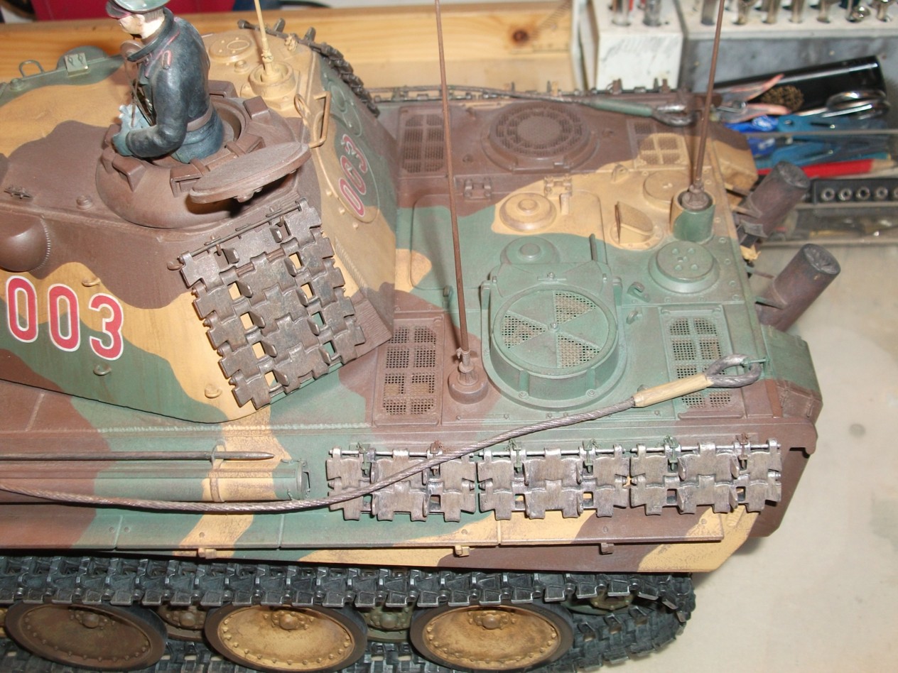

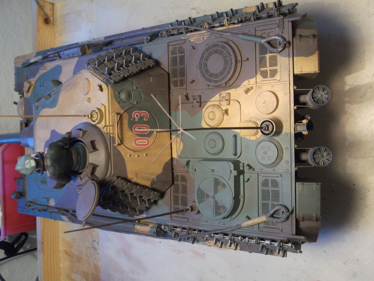

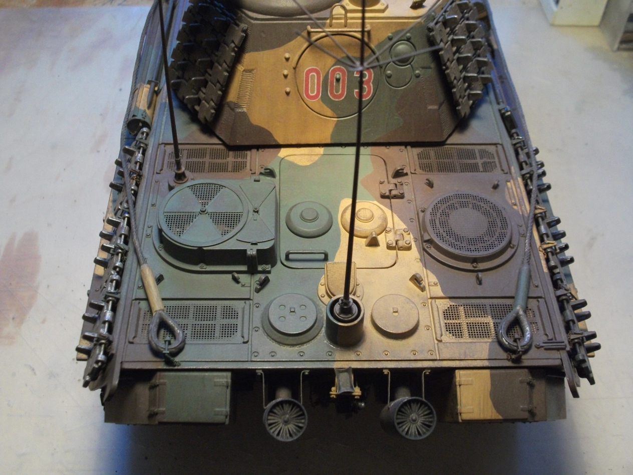

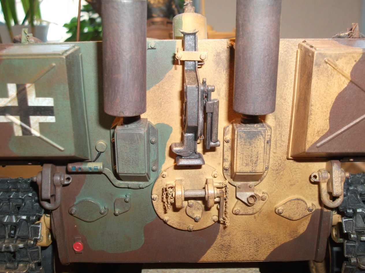

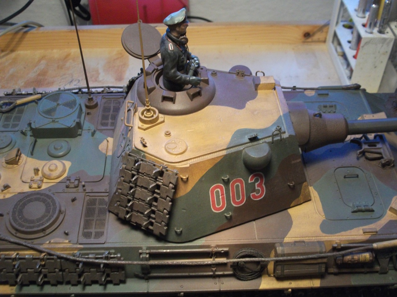

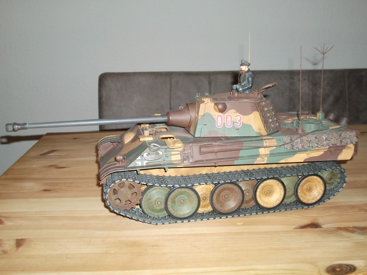

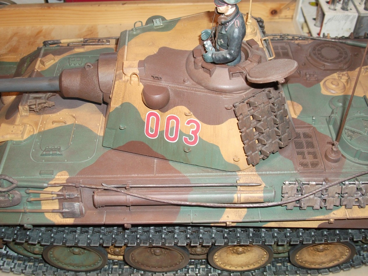

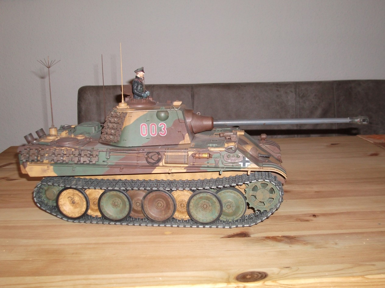

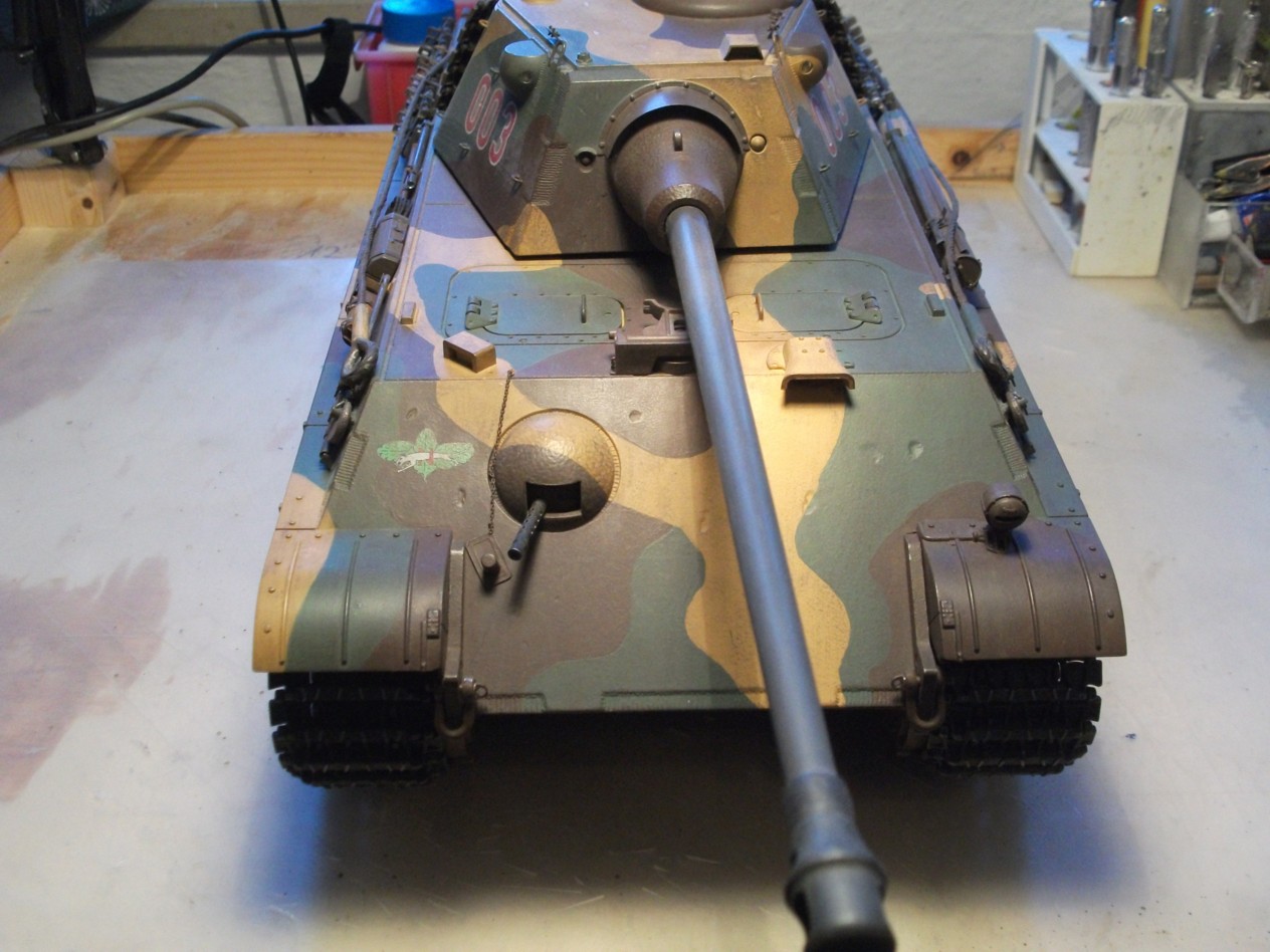

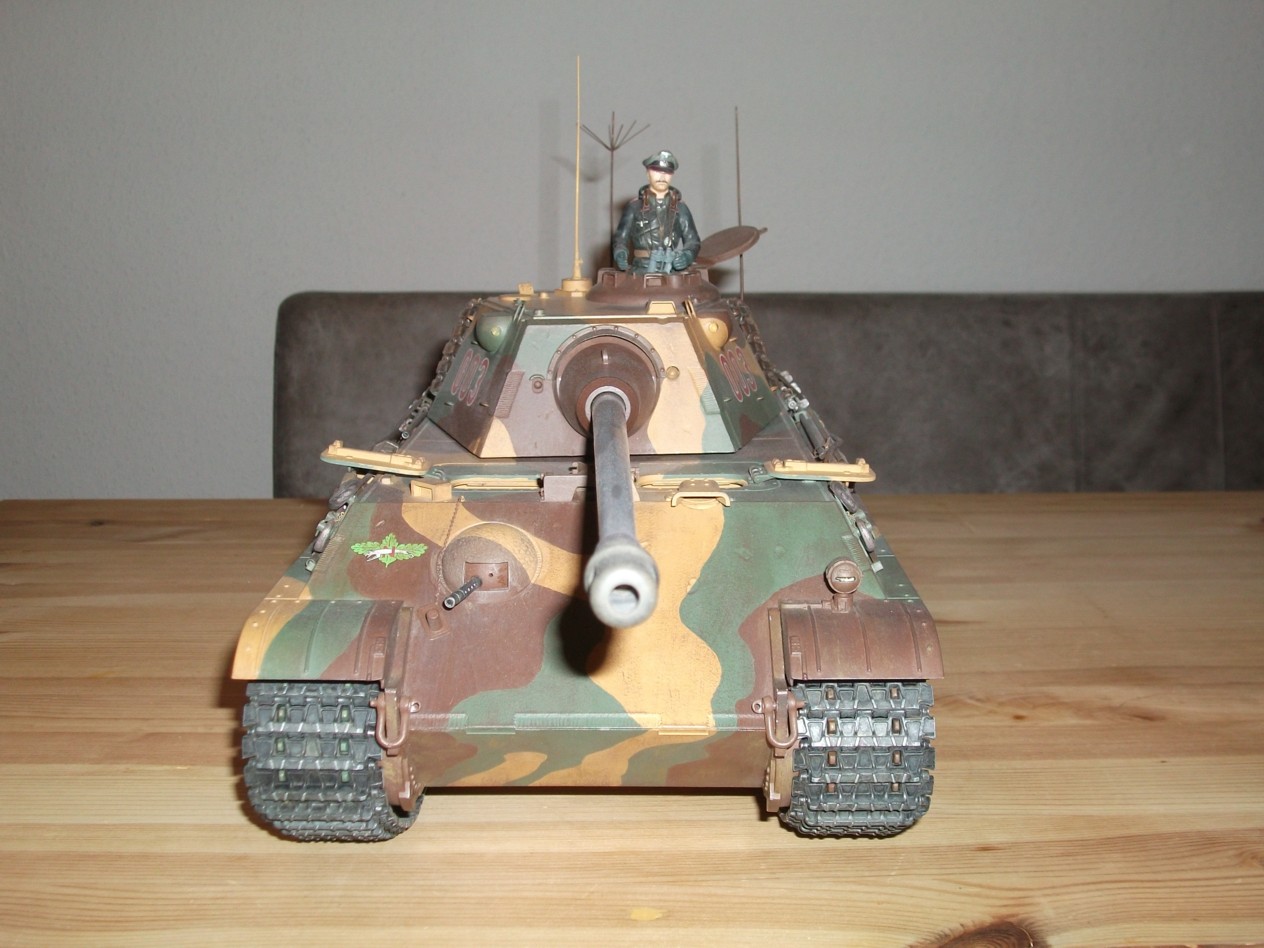

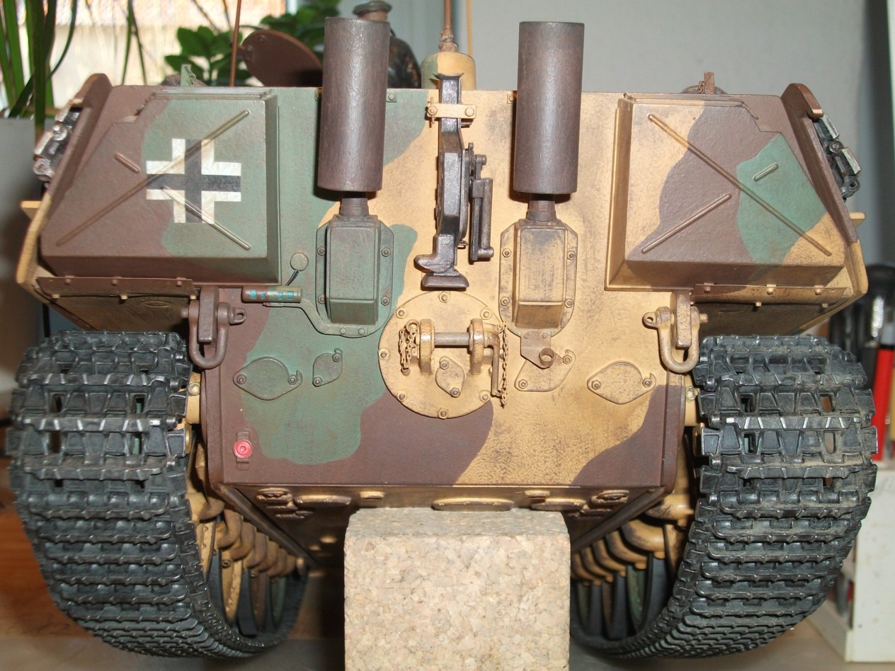

Es sol kein Baubericht werden sondern nur eine Auflistung, was ist alles gemacht worden, wie fängt man an ? es kam ein Panther G aus der Bucht ins Haus, dann ein Metallturm Panther F mit RRZ, eine Metallunterwanne,
Metallaufrollen und Metallkette ein paar Ätzteile von Aber und reichlich Eigenarbeit, sowie Windenhalterung funktional aus 0,7 mm Kupferblech, Ersatzkettenhalter aus 0,7mm Kupferblech erstellt mit Sicherungsstifte an

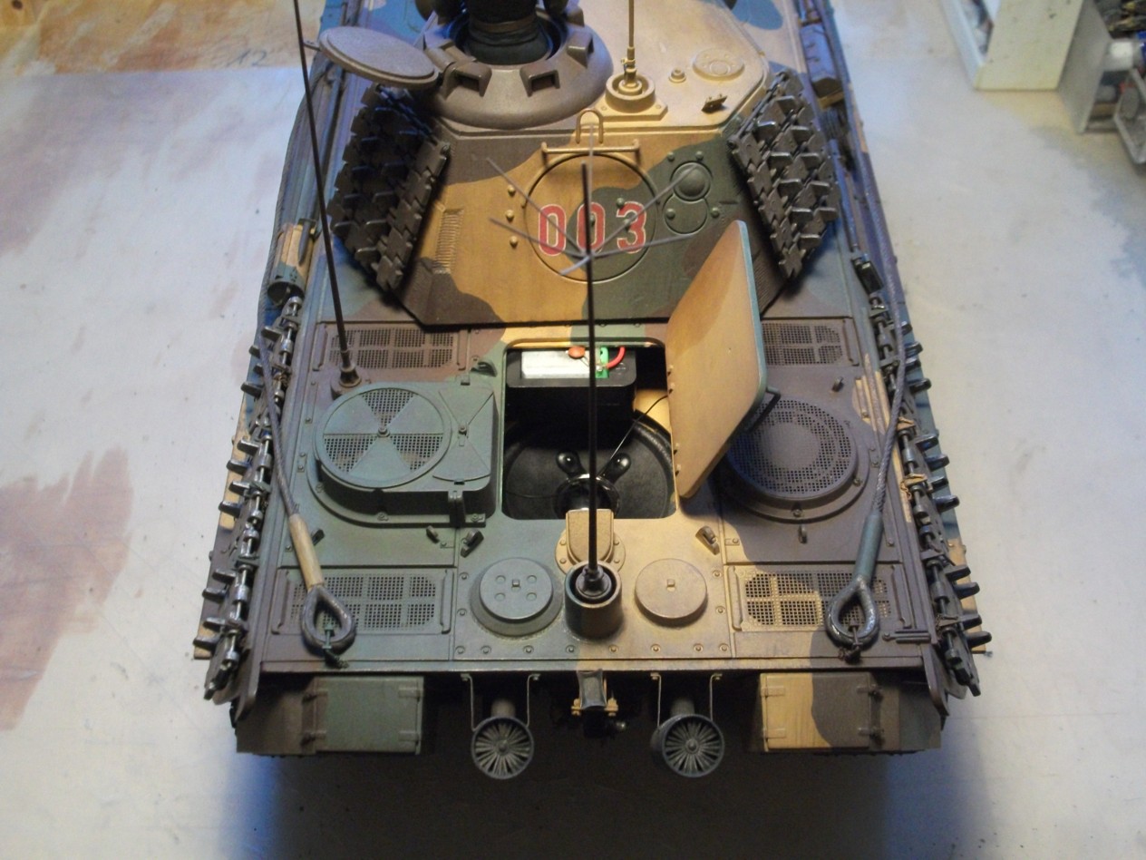

Ketten, Windenklotz aus Holz, die Werkzeuge fast alle selbst gefertigt, die Rahmen zur Aufnahme der Werkzeuge aus 0,7 mm Kupferblech ausgesägt und mit funktionalen Haltern versehen, Antennensockel für die Sternantenne und derselben

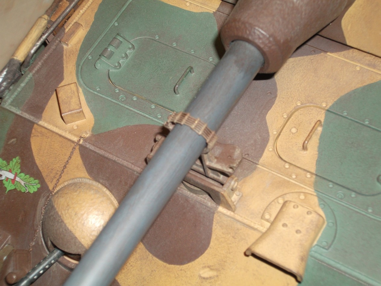

erstellt und auch die anderen beiden, Kettenaufzugsseil aus verdrillten Kupferdraht erstellt samt kleinen Kautschen, Scheinwerfer überarbeitet, Kette für die Halterung des Geschützrohres erstellt aus 2 zügigen Relingstützen sie
ist funktional, Notek aus Messingrohr etwas blauer Folie und einer Mikro Led erstellt, passendes Lautsprecher Gehäuse gebaut und so einiges mehr. Ach ja der Kommandant, er wurde aus verschiedenen Figurenteile erstellt und lackiert
dieser ist einmalig, der Panther F natürlich auch.
Ich denke das reicht, es hat auf jeden Fall Spaß gemacht, geklappt hat nicht immer alles es wurde auch geflucht, aber das kennen wir ja alle, die Lackierung ist überwiegend mit der Hand und Pinsel geschen,
die Decals sind gekauft und vorsichtig ausgeschnitten so das nicht die ganze Folie mit angebracht werden muss. Die Geschichte des Panther F kann man sehr gut im Net nachlesen, darauf möchte ich hier nicht weiter eingehen, gesagt sei
nur das es wahrscheinlich zwei Prototypen gab, wovon aber nur einer wirklich belegt ist, also handelt es sich bei meinen Befehlspanther F nur um eine Fiktion so hätte er im Einsatz aussehen können.
Einige Stimmen sagen auch das es welche in der Schlacht um Berlin gegeben haben soll, dies ist bisher aber nicht belegt.
Gustav

ein paar Bilder hab ich noch :D
Gustav

gefällt mir ausgesprochen gut, dein Panther. Saubere Lackierung, tolle Alterung und überhaupt sehr sauber gebaut :ok:

Ein tollen Panther, hast du dir da gebaut, gefällt mir auch gut, ist aber auch ein großer Maßstab. :ok: :ok: :ok:
Aber du musst deine Bilder noch mal überarbeiten, damit sie direkt angezeigt werden können müssen sie kleiner werden.

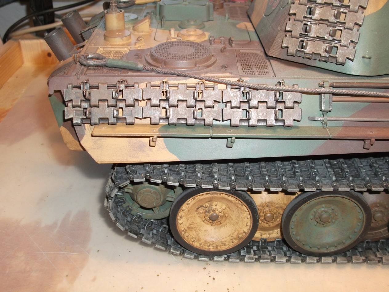

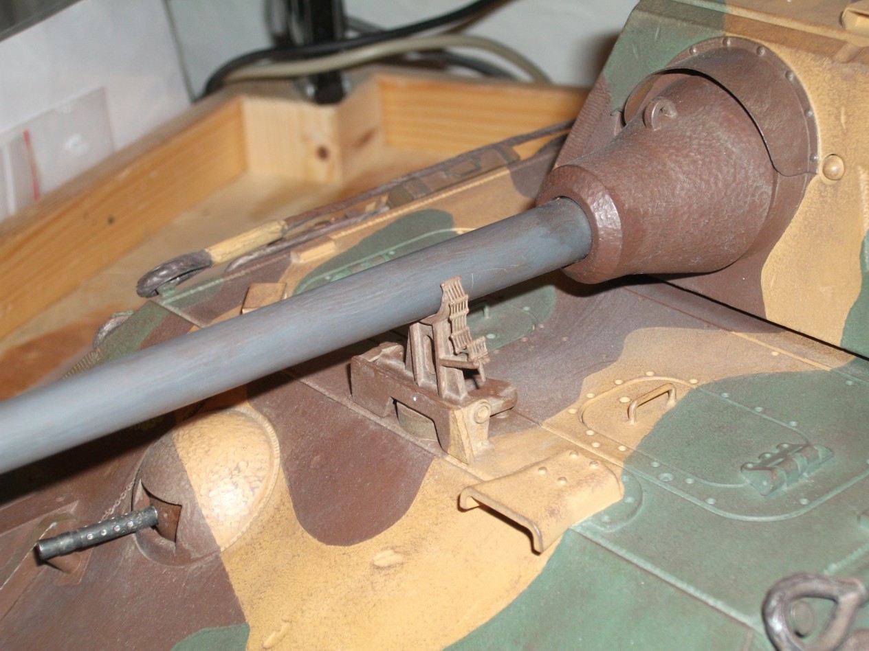

Beeindruckend die Rohrhalterung in diesem Maßstab, hast du diese
Gliederkette dazu gekauft, oder war sie mit im Bausatz dabei?

hallo Bernd, ich komme eigentlich aus dem
Schiffsmodellbau, Panzer baue ich dann wenn ich gerade keine Lust auf Schiffe
habe, die Gliederkette habe ich aus zwei und dreizügigen geätzten Relingstützen 1:100 erstellt,
in dem ich die oberen Teile mit den zwei Löchern abgeknipst habe, diese dann
mit 0,4 mm Messingdraht zu einer Gliederkette zusammengefügt, auf das letzte
Stück wurde dann eine 0,8 mm Messingschraube vorsichtig aufgelötet, mit der passenden
Mutter ist sie Funktional. Ich kann dir sagen er fährt mit der 2,4 Ghz. Taigen
Elo mit Panther Sound, eine andere Elo macht auch nix anderes außer man kann sich
seine Sounds selber zusammen stellen und die Ketten separat ansteuern usw. dafür
das er zwei bis dreimal im Garten im Jahr gefahren wird ist die Elo von Taigen
völlig ausreichend, aber das wiederum ist eine Frage des eigenen Anspruchs, Fahren
ist für mich nicht das wichtigste, als Beispiel, fährst schön im Gelände durch
Sand und Dreck, weil das die großen Brüder auch machen, Und dann ? Ganz Einfach
im großen so wie im kleinen, Wartung, Ketten, Laufräder, Lager alles reinigen
und gegebenenfalls Fetten sonst ist irgendwann Schluss mit Fahrspaß, durch
abspringen der Kette oder sogar das reißen, die Laufrollen gehen nicht mehr so
schön und blockieren z.b Tiger I, Schachtellaufwerk, oder bei den Antriebsgetrieben
brechen Zähnchen der Zahnräder, das Laufwerk eines Modellpanzers ob 1:16 oder
größer braucht genauso viel Wartung wie das Original, dann hat man auch immer
Fahrspaß
Gustav

Das man das pflegen muss leuchtet ein und das sie sich dann auch fast wie die originale verhalten auch, nur mit einem Modell, wie deinem würde ich mich in keine Wiese wagen, viel zu viele schöne Details, die Kaputt gehen könnten, oder aber die Sternantenne, wenn sie abbricht darf man neu bauen.

die Antenne kann überhaupt nicht abbrechen, denn sie ist doch biiiiiiiiiiegsam ... sam ... sam ... sam :abhau: :baeh: :idee: :bussi:
