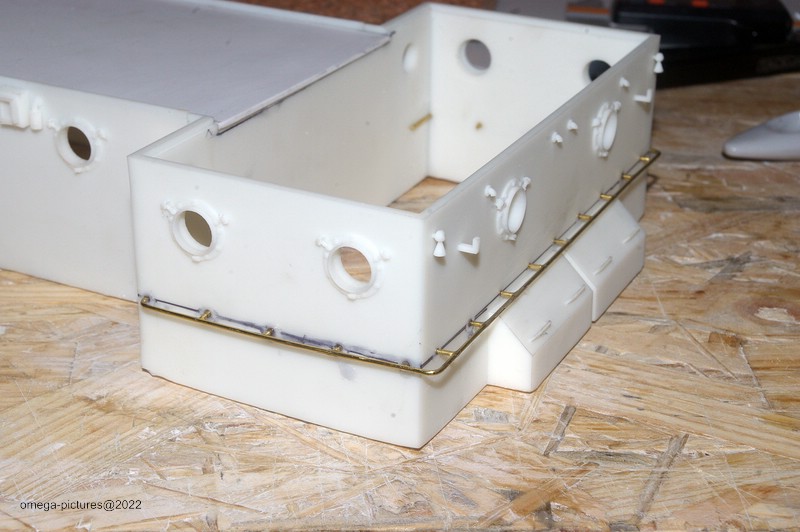

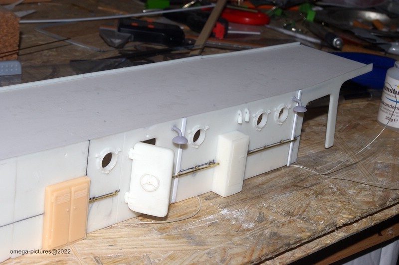

Hier mal 2 Fotos meines zzt im Bau befindlichen Schiffes.
Bis auf den Rumpf, der in GFK fertig dazugekauft wurde, wird der Rest im 3D Drucker entstehen :)
Das Schiff hat eine Länge 112,5 cm und Breite 18,3 cm. Maßstab 1:50

Das wird alles selber gedruckt.
Ich habe einen klassischen Bauplan auf Papier. Danach werden die Teile in Fusion 360 gezeichnet, dann mit "Lycee" in eine druckbare Datei umgewandelt und danach mit einem Elegoo Mars 3 gedruckt.
»Omega-Rüdiger« hat folgende Bilder angehängt:

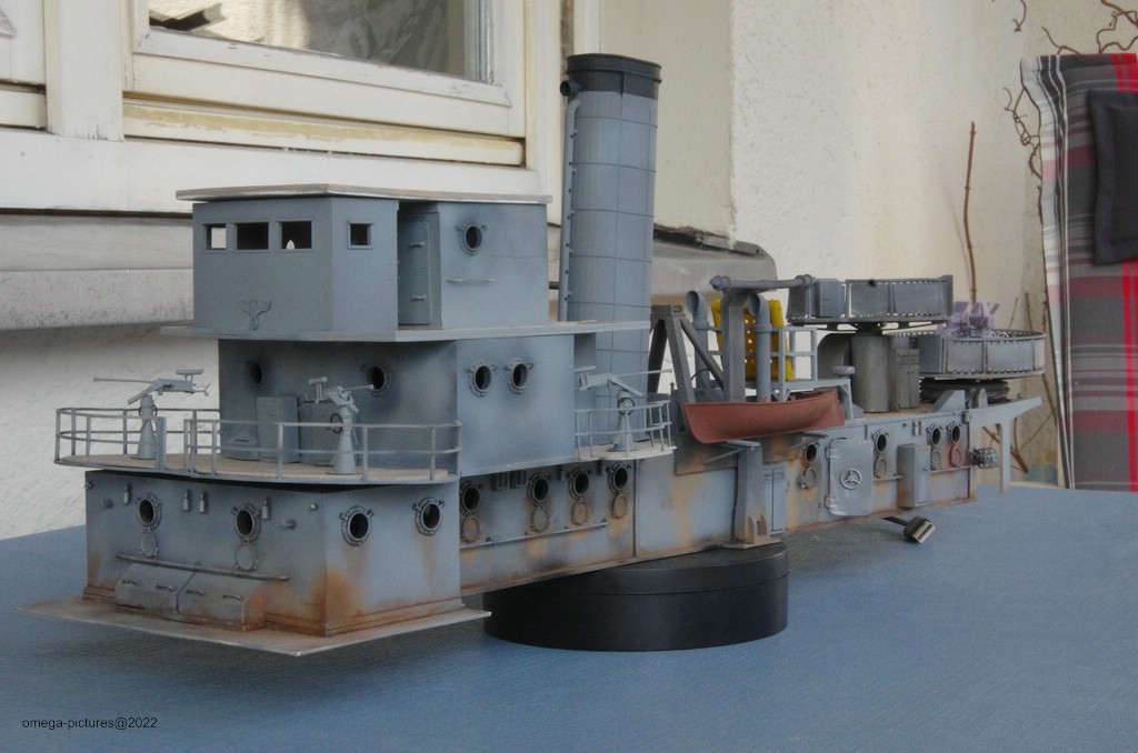

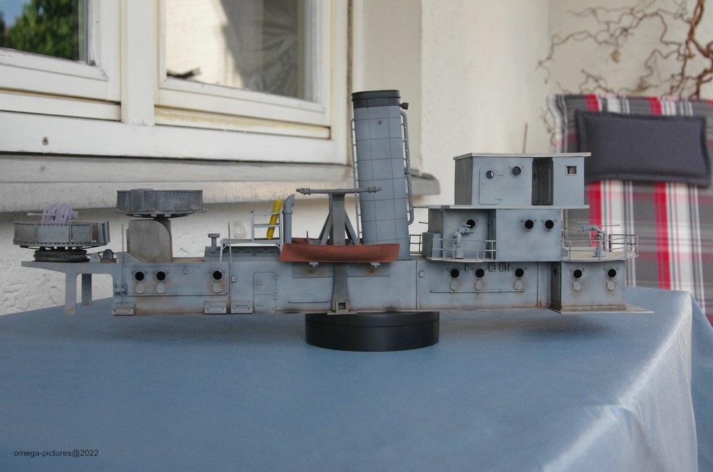

[align=start]So....[/align][align=start]nachdem der Prototyp" vom Aufbau nun soweit fertig ist ( nach gefühlten 1000 Änderungen, Anpassungen und rumgepfusche :p[/align][align=start]kommt nun die Endversion incl Licht usw. in "ordendlich ;)
[/align]
