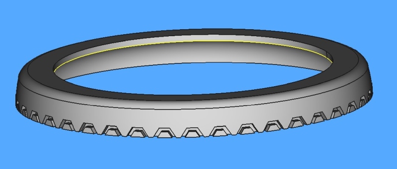

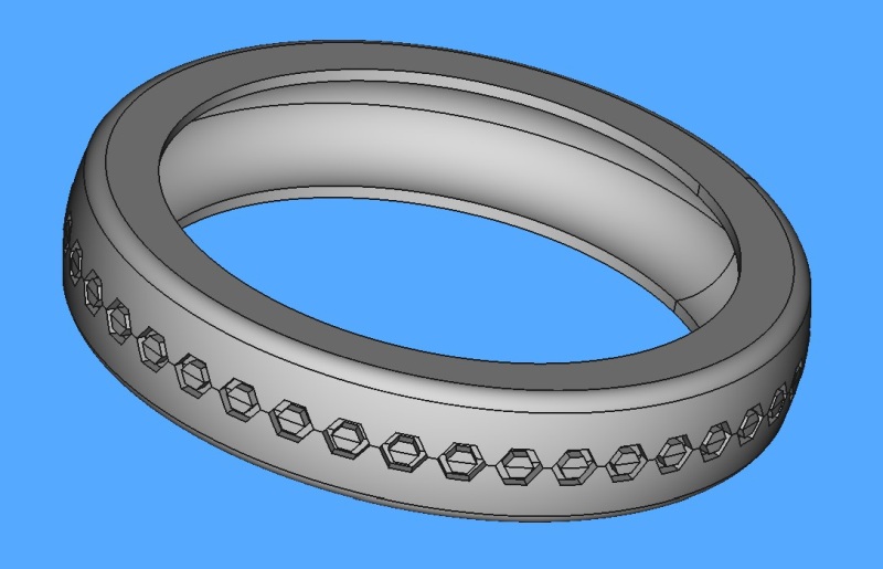

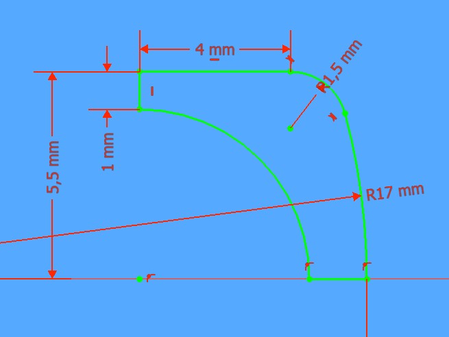

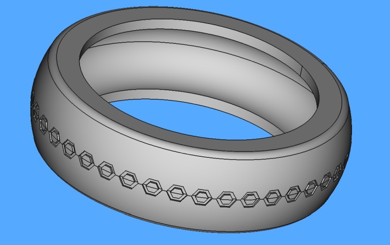

Wenn man in PartDesign einen Reifen konstruieren will, erstellt man zuerst eine Zeichnung des Reifenquerschnitts in einem sogenannten Script.
Das kann dann für einen Automobilreifen z. B. so aussehen:
Bei symmetrischen Körpern zeichne ich immer nur eine Hälfte und spiegle dann später.
Man kann dann mit einem sehr einfachen Befehl aus dieser 2D-Zeichnung einen rotationssymmetrischen Körper um eine beliebige Achse erzeugen.
Das sieht dann so aus:
Wenn Du einen Slick produzieren willst, bist Du damit praktisch fertig.
Bei einem Profil musst Du jetzt noch die gewünschten Rillen in den Reifen stanzen.
Hierzu erstellst Du Dir tangential zur Lauffläche eine weitere 2D Zeichnung Deiner gewünschten Rille:
Diese Rille lässt sich mit einem einfachen Befehl in beliebiger Tiefe in die Lauffläche stanzen.
Ein weiterer Befehl erlaubt Dir die rotatorische Vervielfältigung dieser Rille.
Wenn Dein Profil fertig ist, musst Du das ganze nur noch spiegeln, und fertig ist Dein Reifen. :)
Das schöne an FreeeCAD ist, das es ein parametrisches CAD Programm ist.
Man kann alle Abmessungen auch im Nachhinein sehr einfach ändern (zumindest solange dabei immer noch ein sinnvoller Körper heraus kommt).
So kann man durch Ändern einer Zahl im der ersten Zeichnung die Breite des Reifens verändern.
Oder man ändert die Profiltiefe.

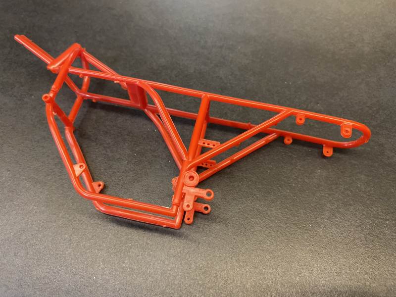

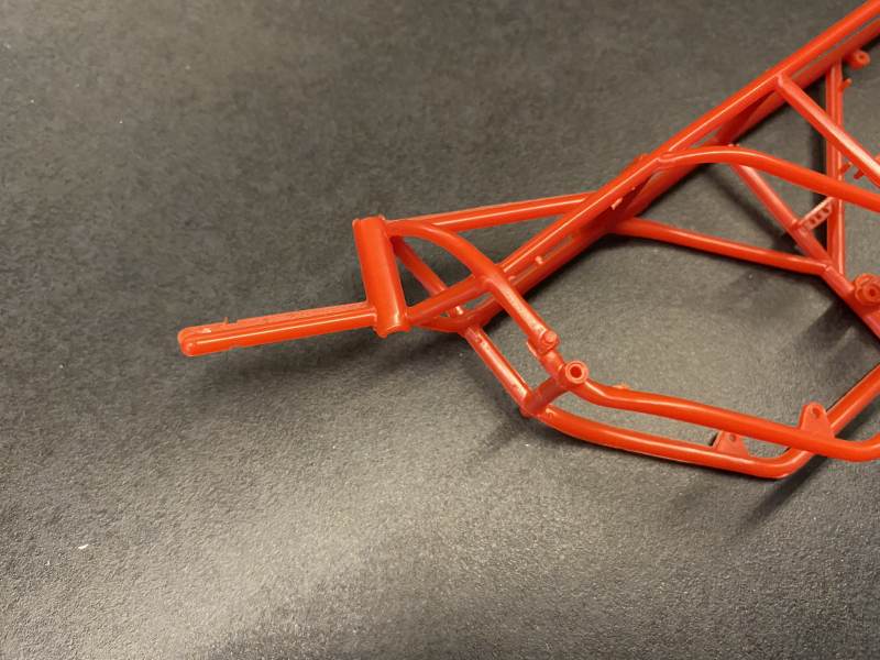

Die Teile des Bausatzes sehen so aus:
Wie man sieht sind die Teile ziemlich verzogen, was allerdings bei so langen und dünnen Teilen und in Anbetracht des Alters des Bausatzes nicht verwunderlich ist.
Hinzu kommt aber, das die Teile lediglich eine grobe Annäherung an den tatsächlichen Rahmen darstellen und speziell im Bereich der Aufnahme der Hinterradschwinge deutlich vom Original abweichen.
Ich habe daher beschlossen, den Rahmen anhand von Fotos nachzukonstruieren und im 3D-Drucker herzustellen.
Mittlerweile bin ich tatsächlich am überlegen, ob ich überhaupt Teile aus dem Bausatz verwenden werde. Mal sehen.

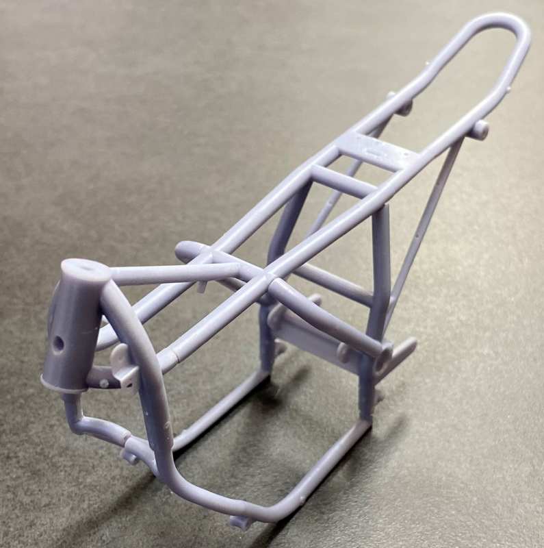

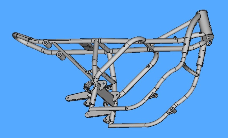

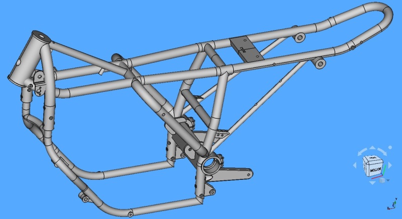

Anhand der Fotos bin ich auf folgende Konstruktion gekommen:

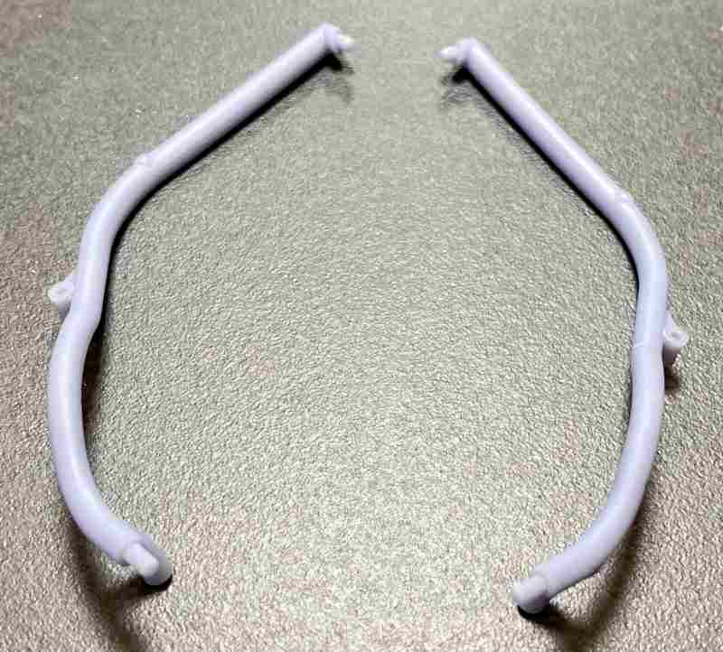

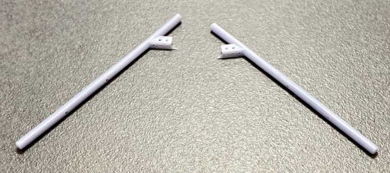

Den Rahmen habe ich in 9 Teile zerlegt und gedruckt.
Hier 8 der Teile noch an der jeweiligen Stützstruktur:
Und hier sind die Teile von den Stützstrukturen befreit:

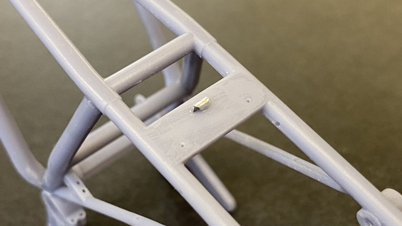

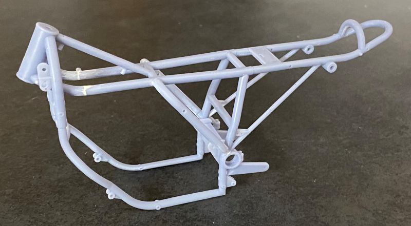

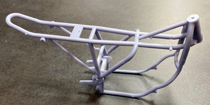

Weiter geht es mit dem Rahmen.
So sieht der Rahmen lose zusammengesteckt aus:
Sonntag, 22. Mai 2022, 18:58
Toll was alles möglich ist- wenn man es kann. Allerdings erscheint der Querschnitt der Rahmenrohre zumindest teilweise etwas überdimensioniert. Die Form ist dennoch um Klassen besser als die des Kits.
Beste Grüße vom Plastinator

Samstag, 28. Mai 2022, 18:47
@Peter & Peter,
vielen Dank für den Hinweis bezüglich der Rohrdurchmesser.
Hier hat sich tatsächlich ein Fehler eingeschlichen, den ich gerade behebe.
@Peter (Plastinator):
vielen Dank für den Link. Den kannte ich nicht.
Mir scheint, es handelt sich um den Rahmen einer sehr frühen 3-Zylinder.
Gemäß allem was ich bisher gesehen habe, wurde im Laufe der Zeit speziell der Bereich der Aufnahme der Hinterradschwinge verändert.
Bezüglich der Form des Rahmens werde mich mich weiterhin an den Bildern von Aynsley orientieren.
Es ist allerdings das erste Bild, das ich sehe, bei dem der Rahmen im Bereich der Sitzbank zu erkennen ist.
Ich wusste z. B. nicht, dass da nochmals eine abgerundete Querstrebe ist und sich der Rohrdurchmesser nochmals ändert.
Das werde ich bei meinem Model auf jeden Fall noch berücksichtigen.
Vielen Dank für das Foto !
Wolfgang

Dienstag, 28. Juni 2022, 16:38

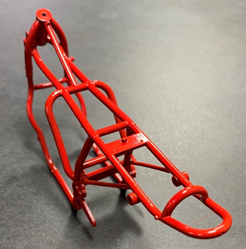

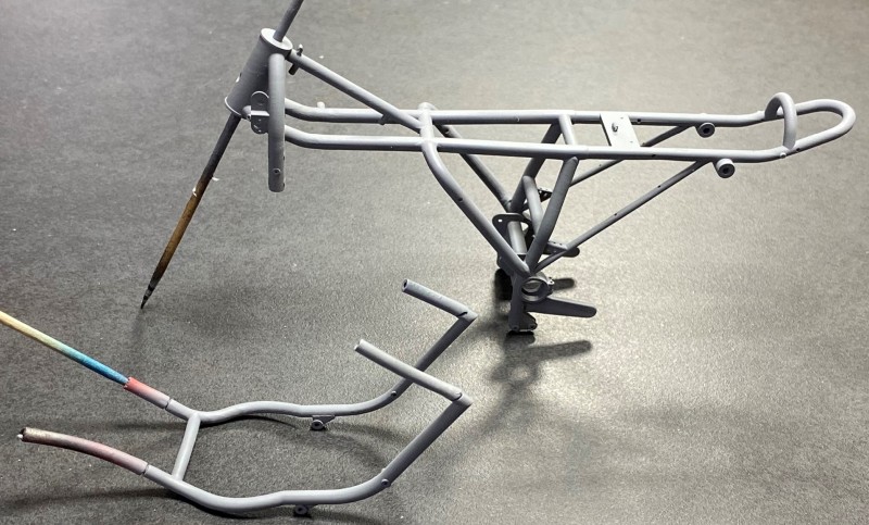

Nach längerer, urlaubsbedingter Pause mal wieder ein kleines Update.
Ich habe die Rohrdurchmesser des Rahmens anhand der Aynsley-Bilder nochmals so gut wie möglich ausgemessen.
Speziell im Bereich des Lenkkopfs (vertikale Rohre, die mit dem Lenkkopf verschweißt sind) war ein Fehler.
Außerdem kommen die Teile mit einem Übermaß von etwa 0,15 mm aus dem Drucker.
Beides habe ich jetzt berichtigt und zusätzlich habe ich noch die Querbrücke im Bereich der Sitzbank ergänzt.

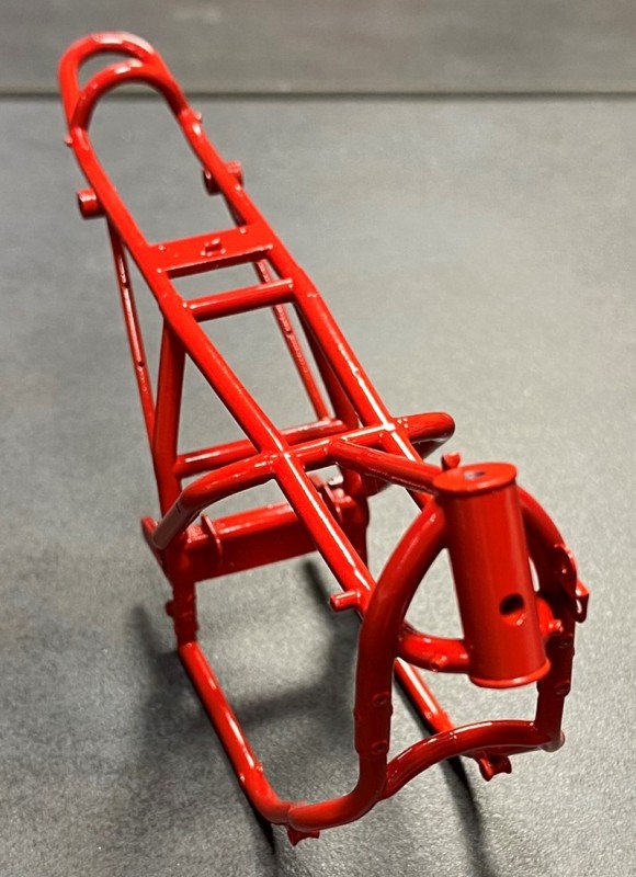

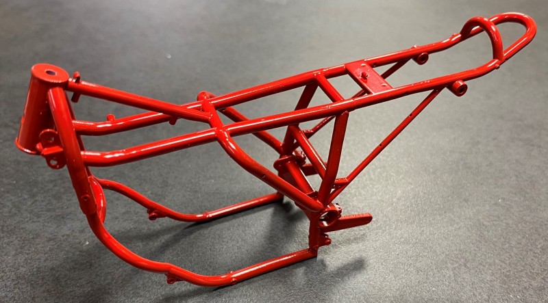

Nun sieht der Rahmen im zusammengeklebten Zustand so aus:
Ich habe den Rahmen wie im Original zweiteilig ausgeführt.
So sollte es später problemlos möglich sein die Antriebseinheit zu montieren.

Dienstag, 5. Juli 2022, 19:12
Hallo Ingo, hallo Peter,
vielen Dank für Euer Lob!
Bei der MV Agusta war der Tank lediglich mittels Gummiringen am Rahmen fixiert.
Zum Einhängen der Gummiringe waren am Rahmen zwei Haken angebracht.
Die habe ich mit dünnem Alublech nachgebildet und mit dem Rahmen verklebt.
Danach wurde der Rahmen grundiert.
Mittlerweile ist der Rahmen bereits in Rot lackiert (Enamel Farbe von Revell).

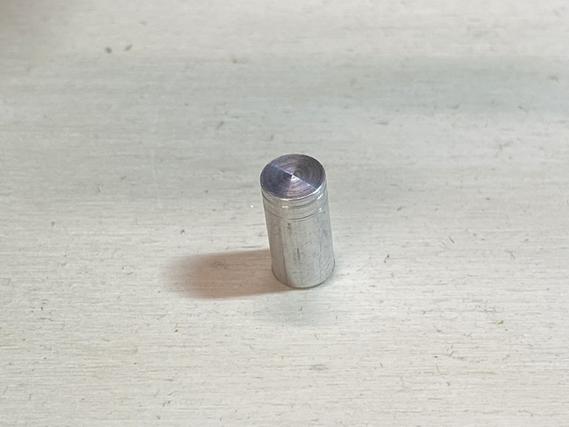

Freitag, 8. Juli 2022, 20:02

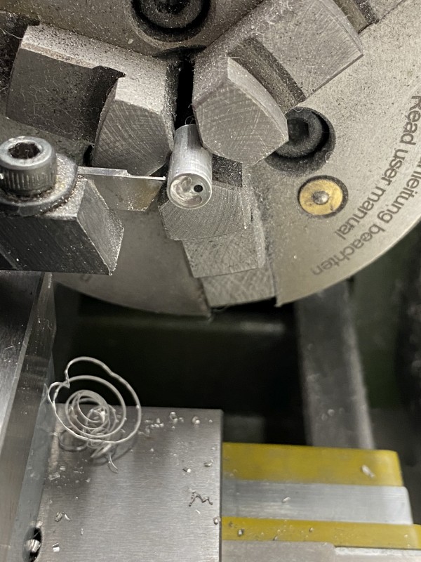

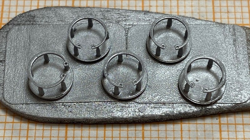

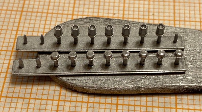

Als nächstes habe ich mich um die Exzenter-Scheiben zur Aufnahme der Hinterradschwinge gekümmert.
Gemäß den mir vorliegenden Fotos handelt es sich rechts und links um unterschiedliche Exzenterscheiben. Die linke Exzenterscheibe hat eine U-förmige Vertiefung (ich vermute, um die Verstellung zu erleichtern) und ist etwas dicker als die rechte Exzenterscheibe.
Dafür ist die rechte Exzenterscheibe zusätzlich zur Klemmung auch noch durch einen Sprengring gesichert.
Die Exzenterscheiben habe ich mittels Drehen und Fräsen aus Aluminium gefertigt.
Hier einige Fotos:
Den Sprengring habe ich in meinem 3D-Drucker gedruckt.
Auf dem Foto sieht man die Sprengringe noch an der Stützstruktur und bereits lackiert.
Zusätzlich habe ich mir auch gleich noch die Schraubenköpfe (Sechskant) für die Klemmung der Exzenterscheiben ausgedruckt.
Auch die sind auf dem Foto bereits lackiert.

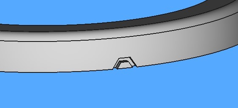

Die U-förmigen Aussparungen in den Exzentern dienen tatsächlich zur Aufnahme des Werkzeugs für das Spannen der Kette.
Sie sind aber doch auf beiden Seiten vorhanden:

Sonntag, 10. Juli 2022, 14:44
@ Ingo:
Die Revell-Farbe habe ich seit ewigen Zeiten in meinem Schrank stehen.
Gut möglich, dass Revell die gar nicht mehr anbietet.
Ich nehme an, dass es die gleiche Farbe ist, die auch in den kleinen Dosen angeboten wird, nur halt stärker verdünnt.
@ Peter (Plastinator)
Vielen Dank für den Hinweis.
Nach allem, was ich bisher gesehen habe, wurde dieses Motorrad in zig verschiedenen Varianten gebaut und gerade im Bereich der Exzenterscheibe wurde wohl nach und nach viel geändert.
Aktuell orientiere ich mich an der 500-3 von 1970, so wie sie von Phil Aynsley fotografiert wurde.
Und bei diesem Motorrad sind die Exzenterscheiben rechts und links tatsächlich unterschiedlich (was auch immer das für einen Sinn gemacht hat).
Hier die Bilder:
@ Peter (Oldisegler)
Vielen Dank für Dein Lob !
Es fasziniert mich auch immer wieder, wie exakt man selbst sehr kleine Teile drucken kann.
Der Sprengring hat einen Außendurchmesser von 5,3 mm und eine Stärke von 0,3 mm.
Die Löcher haben einen Durchmesser von 0,3 mm.
Sonntag, 10. Juli 2022, 15:45
Interessant, Wolfgang.
Danke für die Klarstellung.

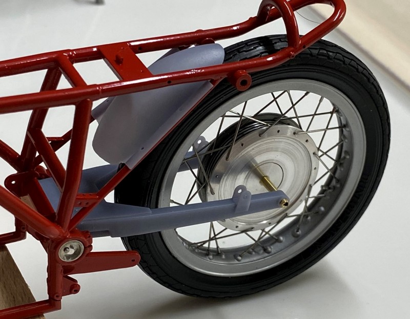

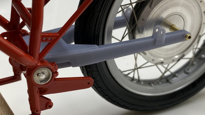

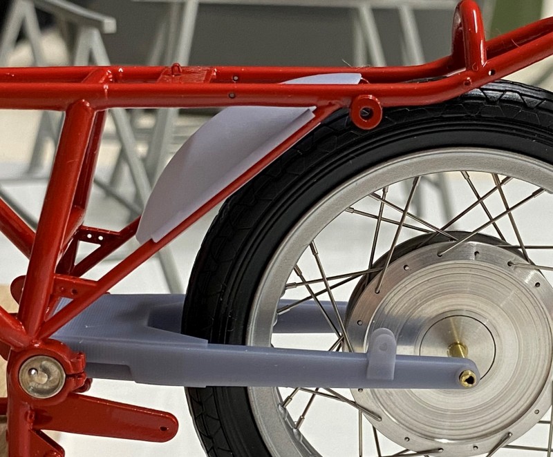

Als nächstes habe ich mich um die Hinterradschwinge und das hintere Schutzblech gekümmert.
Beide Teile wurden anhand der mir vorliegenden Fotos so gut wie möglich nachkonstruiert und dann im 3D-Drucker ausgedruckt.
Hier die Hinterradschwinge:
Die Winkel am hinteren Ende sind die Aufnahmen für die Dämpfer.
Beim Schutzblech musste ich ein wenig improvisieren, da ich kein Foto habe, auf dem das Teil wirklich gut zu erkennen ist.
Außerdem laufen die Streben, an denen das Schutzblech befestigt ist schräg aufeinander zu, woraus sich eine etwas komplizierte Form ergibt.
Das ist bei meiner Konstruktion heraus gekommen:
Das Schutzblech ist mit einer Wandstärke von 0,3 mm gedruckt. Viel weniger geht auf meinem Drucker nicht.
Zum Abschluss habe ich mal probeweise alle meine Teile zusammengesteckt.
Bei den Bildern ist zu berücksichtigen, dass das Hinterrad deutlich zu weit eingefedert ist (ich habe noch keinen passenden Ständer für das Motorrad).
Dadurch sieht die Positionierung des Schutzblechs zum Hinterrad etwas merkwürdig aus.
Ich bin immer wieder beeindruckt von der Passgenauigkeit der Teile.
Mit etwas Erfahrung lässt sich eine Genauigkeit von etwa 0,1 mm erreichen.

Außerdem bin ich auf ein Problem gestoßen, als ich mich daran gemacht habe, das vordere Schutzblech nachzukonstruieren.
Ursprünglich wollte ich ja nur den Revell-Bausatz etwas aufwerten.
Daher habe ich mich bei den Abmessungen für die Räder nach den Abmessungen der Revell-Teile gerichtet.
Mittlerweile habe ich beschlossen, den Bausatz vollständig mit eigenen Teilen zu machen und benutze als Vorlage ein paar recht gute Fotos.
Der Radstand des Motorrads lässt sich über das Internet recherchieren und somit konnte ich die Bilder auch gut skalieren.
Dabei hat sich gezeigt, das die Reifendurchmesser des Revell-Modells für einen 1:9 Maßstab etwas zu groß sind.
Damit hatte ich die Wahl, entweder die Reifen neu zu machen, den Rahmen neu zu machen oder mit der Ungenauigkeit zu leben.
Ich habe mich für einen neuen Rahmen entschieden. Der Maßstab des Motorrads ändert sich damit auf 1:8,5.
Bei der Gelegenheit habe ich mir auch noch ein paar andere Abmessungen des Rahmens im Detail angeschaut und auch im Speziellen im Bereich der Motoraufhängung noch einige Änderungen gemacht.
