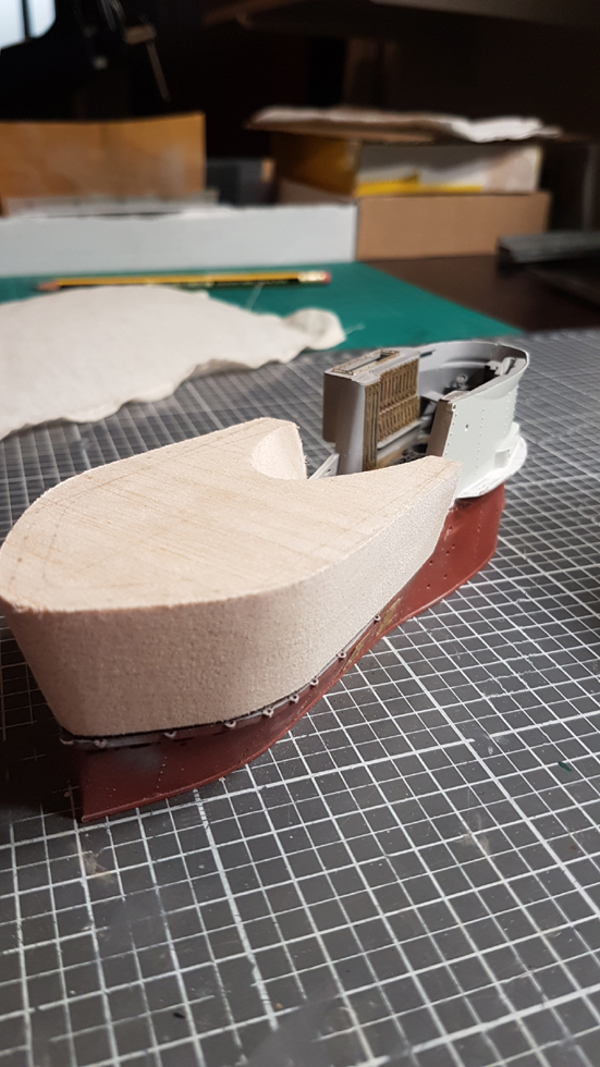

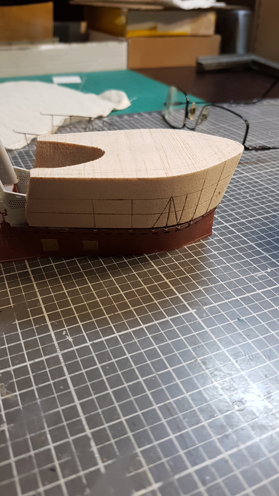

Wintergarten-Reeling die Zweite, ein neuer Versuch. Am Anfang war der Balsaklotz. Auf diesem habe ich mittig die Umrisse der Decksplattform aufgezeichnet:
Auf der anderen Seite das Ganze nochmal, aber deutlich aufgeweitet. Die von mir angedachten 4mm stimmen natürlich nicht. Das ist die Zugabe bei der Reelingshöhe von 15mm. Da der Klotz aber 24mm hoch ist, sind es hier schon knapp 7mm Zugabe. Schwer zu erkennen, darum nachträglich markiert. Rot die Plattform-Maße, grün die Zugabe (hier noch falsch 4mm):
Dann die Dekupiersäge auf die 15° eingestellt und mit nochmal ein paar Millimeter Zugabe im Kreis gesägt. Die Aussparung ist für die obere Flak-Plattform:
Passt:
Jetzt kann ich mit dem Schleifklotz rundum so lange schleifen, bis ich genau die richtige Größe habe:
Und mit dem Winkelmesser wird kontrolliert das es auch gerade und im Winkel ist:
Das mache ich aber bei schönem Wetter auf der Terrasse, sonst saue ich mir den ganzen Keller ein :du:
Ob es geklappt hat, erzähle ich euch dann beim nächsten Mal...
Schönes Wochenende

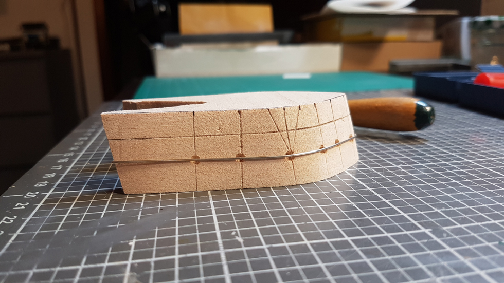

Doch zurück zu den grauen Wölfen. Heute war das Wetter perfekt und ich hatte Zeit und Lust mich auf die Terrasse zu setzen und den Balsa-Klotz in die finale Form zu schleifen. Das ging dann doch schneller als gedacht und so sah es nach knapp einer halben Stunde so aus:
Die Form hat rundum gleichmäßige 15° und passt exakt auf den Wintergarten, auch wenn es auf den Bildern ein wenig schief aussieht.

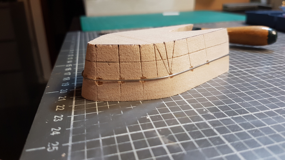

Dann wurde die Reeling angezeichnet und mit einem mittelharten Bleistift gleich die Vertiefung à la Jochen eingearbeitet:

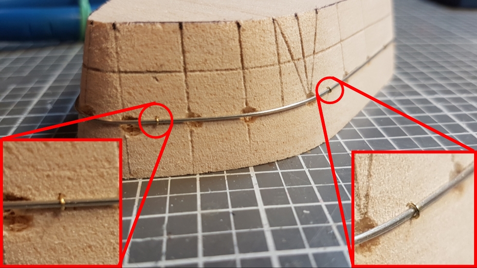

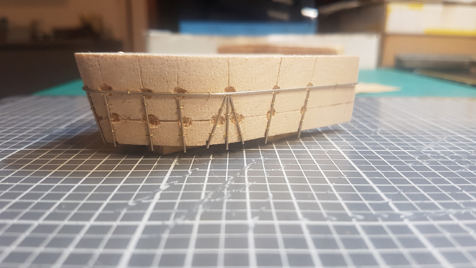

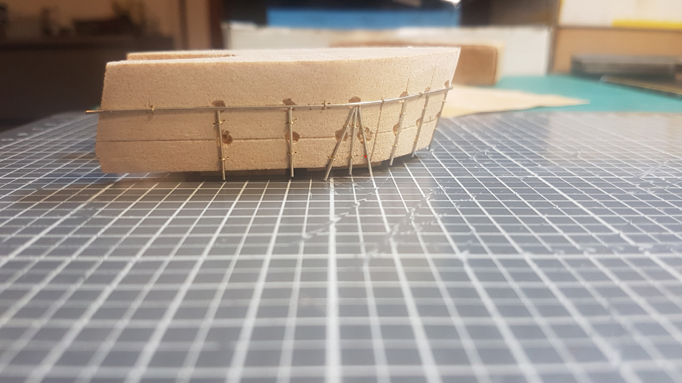

Dann den oberen Handlauf Stück für Stück aus 0,6mm verzinnten Kupferdraht gebogen. Eigentlich hat der Draht 0,75mm, aber durch das Strecken hat er eineinhalb Zehntel eingebüßt. Mir soll's recht sein :D
Dann immer wieder geprüft, korrigiert, gebogen, geprüft ... bis es passte. Hier auch schon die Löcher unter den Kreuzungen, an denen später gelötet wird:
Den Handlauf habe ich mit kleinen Krampen aus 0,3mm Messingdraht im Balsa fixiert:

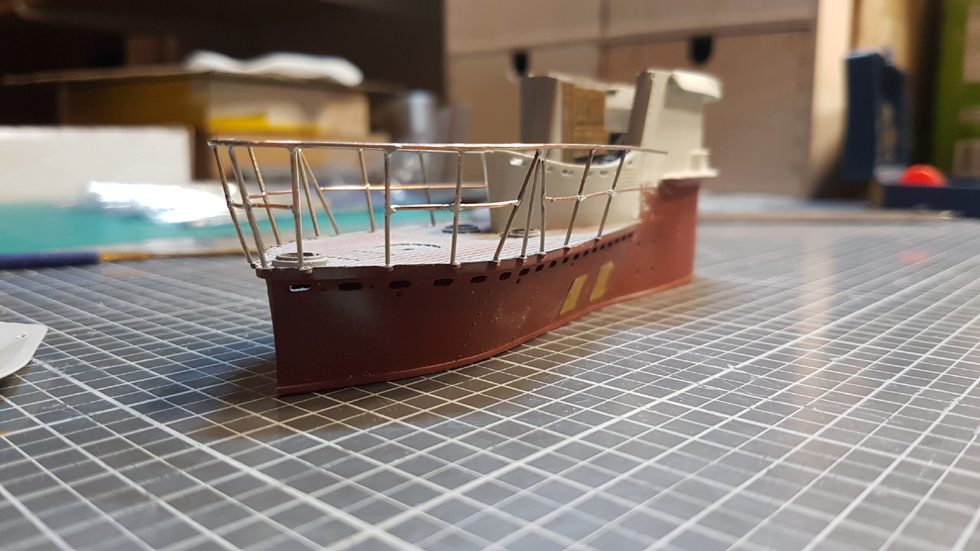

weiter geht es mit der Reling für den unteren Wintergarten...

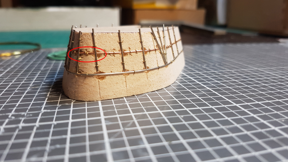

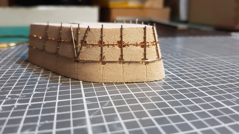

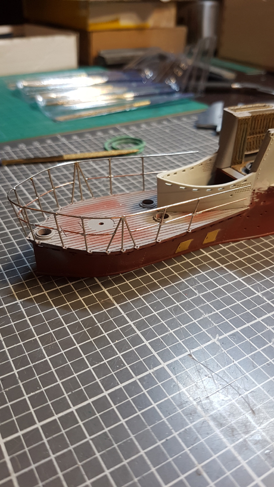

Als Erstes wurden alle Teile aus dem 0,75mm (gestreckt 0,6mm) Draht zurechtgeschnitten und auf exakte Länge gefeilt:
Das Zuschneiden erfolgte dabei mit dem Skalpell. Dazu habe ich das Skalpell aufgesetzt und den Draht mit sanftem Druck gerollt, bis ich durch war:
Dann die Zwischenzüge aus 0,5mm Klingeldraht, der gestreckt auch nur noch 0,4mm hat:
Manche Teile verdrehen sich unter den Krampen und müssen vor dem Löten nochmal ausgerichtet werden:
Alle Stücke zugeschnitten:
Eingespannt in meinen flexiblen Schraubstock habe ich perfekte Bedingungen für das Löten:
Die ersten Lötstellen sind gesetzt:
Und fertig. Alles verlötet:
Die erste Stellprobe:
Zwei Stücke der Zwischenzüge, die zu viel waren, hab ich wieder entfernt. Achtern ist ja ein Einstieg ohne Zwischenzug :bang:
Jetzt folgt das finale Versäubern und dann ist die Reeling fertig.
Ich bin ganz zufrieden mit dem Ergebnis. Die Methode mit Balsa und Krampen hat sich bewährt und kommt dann auch beim oberen Wintergarten wieder zum Einsatz. Vielleicht sogar bei den restlichen Relings, die noch so angebracht werden müssen ... Who Knows?

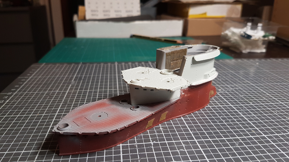

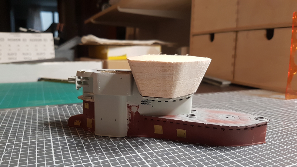

Die Plattform für die beiden 2cm-Zwillinge wurde auf den Turm geklebt:
Und der Balsaklotz für die Reling grob zugeschnitten:
Jetzt warte ich auf ein wenig besseres Wetter, um ihn in Form zu schleifen. Im Keller mag ich das nicht machen, zu viel Sauerei :lol:

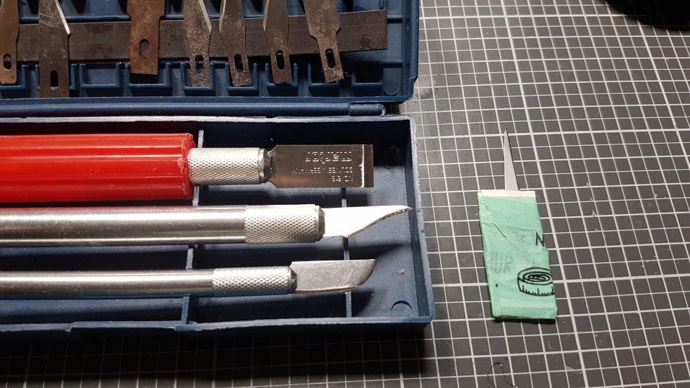

danke für den link ;) , ich bin beeindruckt . Eine Frage zu deinen Ätzteilen, mit was schneidest Du so sauber aus? Und dann passt Du sie einfach ein, oder erwärmst Du sie vor deim einkleben?
Danke und ich warte auf weitere Neuigkeiten aus deiner Werft :ok:
180

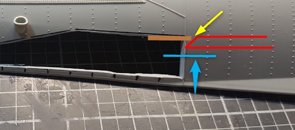

Montag, 11. April 2022, 07:25
Moin Danilo,
zum Schneiden verwende ich verschiedene Skalpelle und ein Stück Rasierklinge:
Das obere Skalpell kommt zum Einsatz, wenn ich eine feste Unterlage habe auf der die Schnittstelle aufliegt. Auf dem Schnitt ansetzen und mit mittleren Druck hin und her bewegen (wiegen) und so die Klinge langsam durch den Kunststoff treiben:
Mit den anderen beiden, vor allem dem mittlere, schneide ich mit wenig Druck die Schnittstelle entlang. Immer wieder bis ich durch bin. Das kann eine Weile dauern, macht aber schöne glatte Kanten 8) Die Rasierklinge kommt bei sehr dünnem Material zum Einsatz. Die Skalpelle schärfe ich vorher auf 1200er Schleifpapier :verrückt:
Die Ätzteile mache ich zum einkleben nicht warm. Sie werden nur einmal über einer Kerze erhitzt und dann abgeschreckt. So lassen sie sich leichter biegen.
Die Stellen an denen ich sie eingesetzt werden, haben eine schräge Kante. Ein Schnitt an der blauen Linie und Blick in Richtung des blauen Pfeils zeigt die Kante des Rumpfes in rot. Darauf kommt das Ätzteil (braun). Der verbleibende Spalt (gelber Pfeil) wird gespachtelt und geschliffen:
Die schrägen Kanten kann man auf die exakte Größe Schleifen und das Ätzteil liegt sauber auf und hat dadurch genug halt zum Verkleben.
