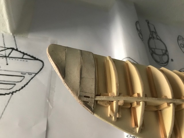

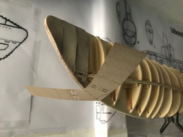

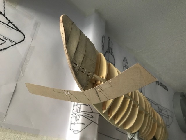

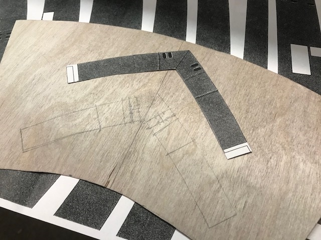

Das finde ich allerdings auch erstaunlich, hätte gedacht, das splittert. Aber woher will man das wissen, wenn man es nicht ausprobiert..
Donnerstag, 31. März 2022, 13:25
Hallo Ihr Zwei,
nein Splittern tut es nicht, aber
es reißt schon mal, bei diesen engen
Radien.
Da hilft dann etwas Leim in die Ritzen
geschmiert und die Oberfläche so verschliffen,
dass der anfallende Schleifstaub diese bündig
verschließt.
Auch hier heißt es wie überall:
Probieren geht über studieren und Übung
macht den Meister.

Fliegersperrholz in Deiner Stärke ist wirklich ein äußerst zähes Material - obwohl ich es bei meinen Fliegern früher immer nass um enge Radien verarbeitet habe

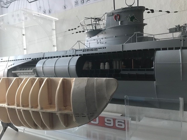

Samstag, 2. April 2022, 12:42

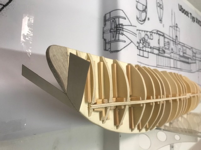

Besten Dank für Euer Reinschauen.
Dann wollen wir die Dame mal weiter ankleiden.

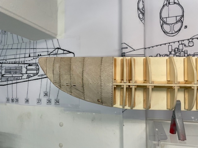

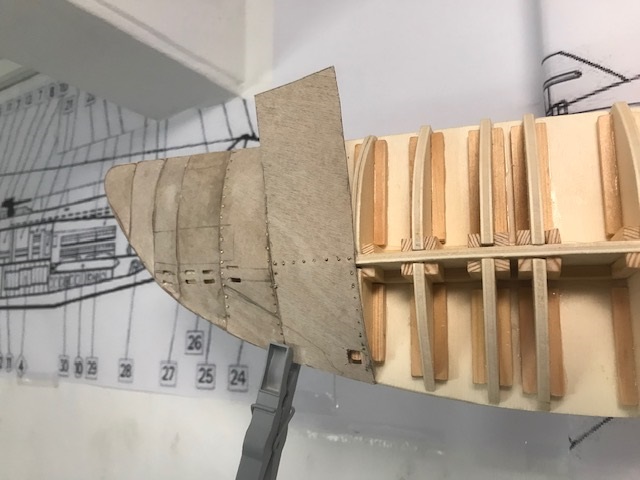

Teil 2 der Außenhaut hat sich auch wieder ganz gut "bändigen" lassen.

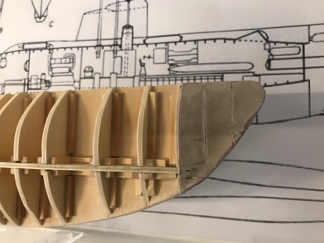

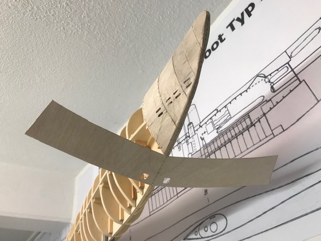

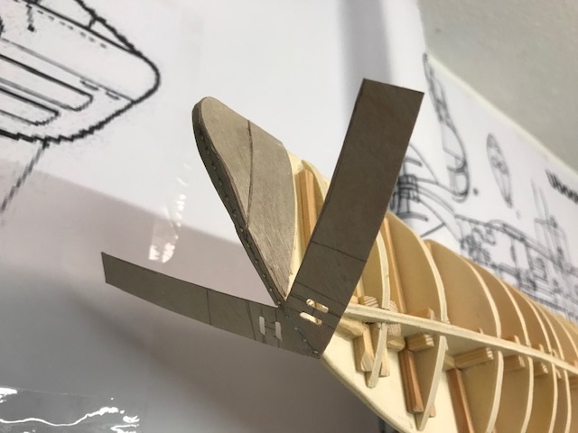

Sonntag, 3. April 2022, 13:08
Danke Bernd,
aber wie gesagt, Erfahrung und Ausdauer gehört einfach dazu.
Genau wie beim nächsten Verkleidungsteil.
Wenn ich mir die Makros anschaue, so hätte ich früher einfach alles wieder abgerissen
und neu gebaut.
Wohl wissend, dass der zweite Versuch nicht unbedingt besser wird.
Aber die Erfahrung mit anderen gleichgelagerten Modellen hat mich gelehrt, so ein
Projekt nicht gleich verloren zu geben.
Es wird weitergebaut mit der Zuversicht, dass am Ende doch was Einzigartiges bei
rauskommen kann.

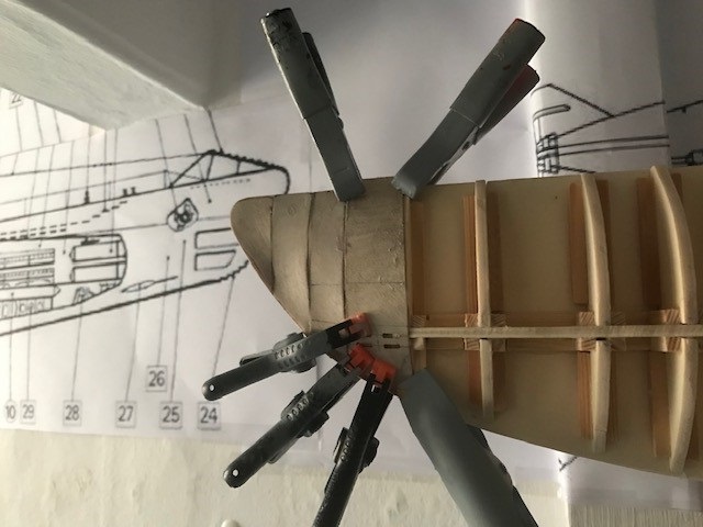

Also, hier der nächste Außenhautabschnitt.

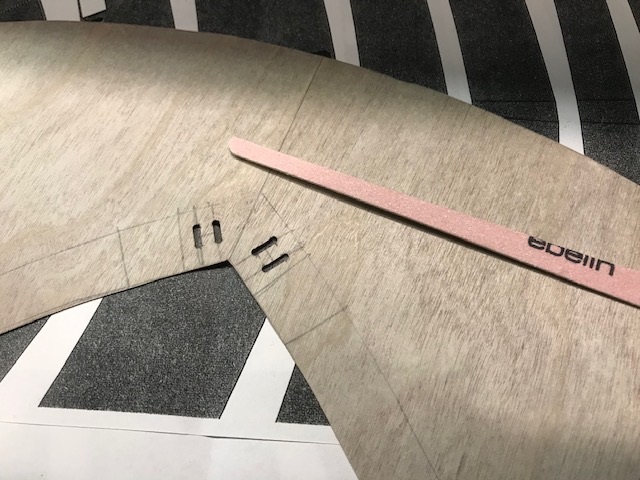

Dieses Mal mussten Flutschitze eingearbeitet werden, die die Struktur in Biegebereich
noch weiter schwächen.
Nach dem Bohren der Löcher und dem Grobausschnitt mit der Laubsäge erfolgte der
Feinschliff mit einer extra auf diese Größe geschnittene Nagelfeile.
Diese Pfennigartikel lassen sich mit einer Schere problemlos auf jede Größe und in
jede Form schneiden.
Das hölzerne "Außenhautblech" wurde dann mit Holzleim und Nägelchen am Kiel fixiert.
Dann ist warten angesagt, bis der Holzleim voll abgebunden hat.
Erst jetzt beginnen die Biege-und Klammeraktionen.
Mit dem Ergebnis...
...dass die Makros einem das Gruseln lehren, aber meine Erfahrung mit dem XXIII-Bau
mich mit diesem Ergebnis durchaus leben lässt.

Das sind doch keine gruseligen Makro's .... :lol:
Die Flutschlitze zu öffnen machen dein Boot aufwendig, lohnt sich aber auf jeden Fall ... :ok:

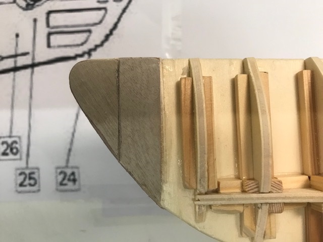

Dienstag, 5. April 2022, 10:28
schön Hans Juergen, Dein Abo ehrt mich.
Willkommen an Bord.
Und klar Ingo, die Handschrift bleibt.
Habe nicht vor in meinem mittleren Alter (im mathematischen Sinne)
noch mal umzuschulen.
Man braucht ja so seine Erkennungsmerkmale.
Schlaflose Nächte? Klar gibt es die, Heiko.
Aber nur zum Durchfeten oder aus purer Freude am Basteln.

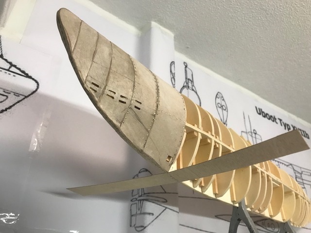

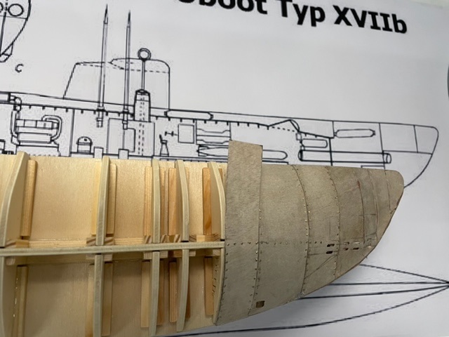

So, auf der Werft ging es mit dem nächsten Verkleidungsteil
weiter.
Muss sagen, die Schablonen passen recht gut an das Gerippe.
Klar, hier und da mal einen halben Millimeter zu viel oder zu
wenig, aber das liegt in meinem selbst auferlegten zulässigen
Toleranzbereich.
Hier nun die Bilder von diesem Bauabschnitt.

Servus
Was ich interessant finde ist das du immer unten in der Mitte (Kiel) der Beplankungsteile beginnst..... 1 Grad schief montiert und schon passt gar nichts beim hochbiegen.... du kriegst das wirklich gut hin. :ok:
Ich müsste wohl oder übel mit der Seitenflanke beginnen (längere Anlegekante) , unten rum und hinten hoch.... :lol: ..... aber wie du selbst geschrieben hast: Übung macht den Meister.. :rolleyes:
Und.... dein VIIer dahinter ist ein Traum... :love: immer wieder schön anzusehen
78
Dienstag, 5. April 2022, 17:31
Hallo Gustav,
ein Grad schief angesetzt…
Ja, das passiert natürlich auch mir.
Aber da sich das Holz wie Papier mit
der Schere schneiden lässt, kann man
hier im Zehntelmillimeterbereich gut
nachschneiden.
Hinzu kommt, dass ich dieses Mal die
Spanten an den Stößen auch nicht
gedoppelt habe.
Aber wenn die Beplankung wirklich mal
etwas über den Spant steht, wird in diesem
Bereich der Spant einfach aufgedoppelt.
Nichts muss, aber alles geht.
Scratchbau ist einfach was Herrliches!!!

Meiner Ansicht nach wäre es leichter wenn du den Rumpf vorher mit Balsaholzstreifen beplankst, das vermeidet vor allem unschöne Dellen ;)

danke für den Tipp, aber vielleicht kennst
Du auch mein XXIII-Boot.
Will sagen, dass die Optik genau so gewollt
ist.

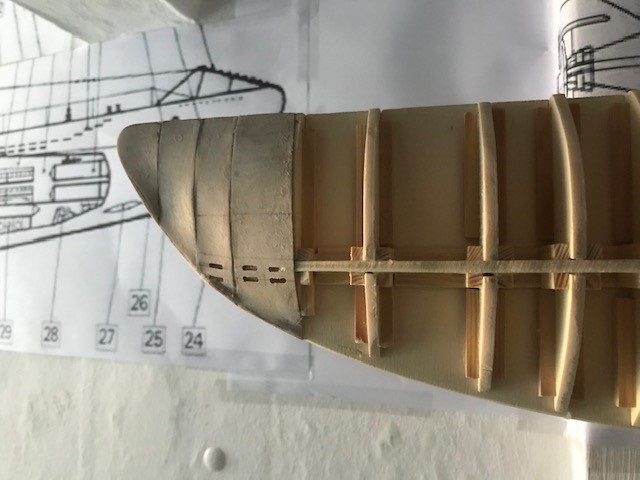

Donnerstag, 7. April 2022, 20:10
Schönen Dank Bernd, Du treue Seele.
Da bin ich voll Deiner Meinung, und genau deshalb bauen wir so weiter :ok:

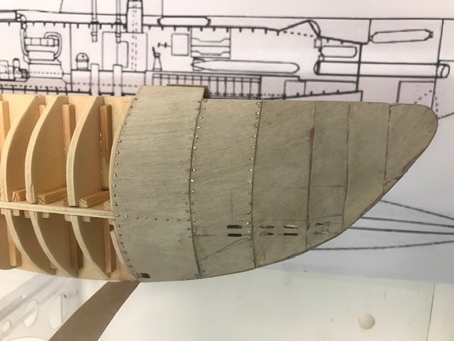

So auch geschehen mit den nächsten Außenhautabschnitten, wie hier kommentarlos zusehen:
Je mehr die Verkleidung wächst, desto besser gefällt mir dieser "Haifisch".

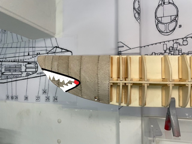

Haifisch ist richtig gut, nur noch ein Maul aufmalen dann sieht das echt aus, na ja zumindst so lange dran lassen bis die eigentliche Farbe kommt. :lol:
Ok sollte jetzt nur ein Spaß sein, aber es sieht wirklich gut aus und man kann auch schön sehen das die Teile, wohl praktisch hinter einander ausgesägt wurden, oder täusche ich mich da?
89
Freitag, 8. April 2022, 06:45
Moin Ray,
Streifen für Streifen entsteht ein Kunstwerk :ok:
Ich vermute, dass bei den ersten drei Spanten der Querschnitt des Bootes zu klein ist um hier mit Nägeln zu arbeiten? Wenn ja, könnte man die nicht einkürzen, wie (ich glaube es war da) du es bei deiner Wasa gemacht hast?
90
Freitag, 8. April 2022, 09:09
Besten Dank Euch Beiden,
ja Bernd, Streifen für Streifen wurden aus der gleichen Holzplatte hintereinander ausgesägt
und dann am Modell individuell angepasst.
Und hier mal ein virtuelles Haifischbild:
Und auch Ingo hat das Nägelchen mal wieder auf den Kopf getroffen.
Und ja, einkürzen geht natürlich.
Aber diese regelmäßige Unregelmäßigkeit ist in diesem Fall durchaus gewollt, zumal es sich hier ja um
eine verschweißte Außenhaut handelt und die Nägelchen keine regelmäßige Vernietung darstellen
sollen.
Als Befestigungselement sind sie aber bei meiner Bauweise unerlässlich und sie wieder
entfernen möchte ich auch nicht.
Manchmal muss man eben Kompromisse eingehen.
Und das kann sogar gut aussehen, wie beim XXIII unter Beweis gestellt.
