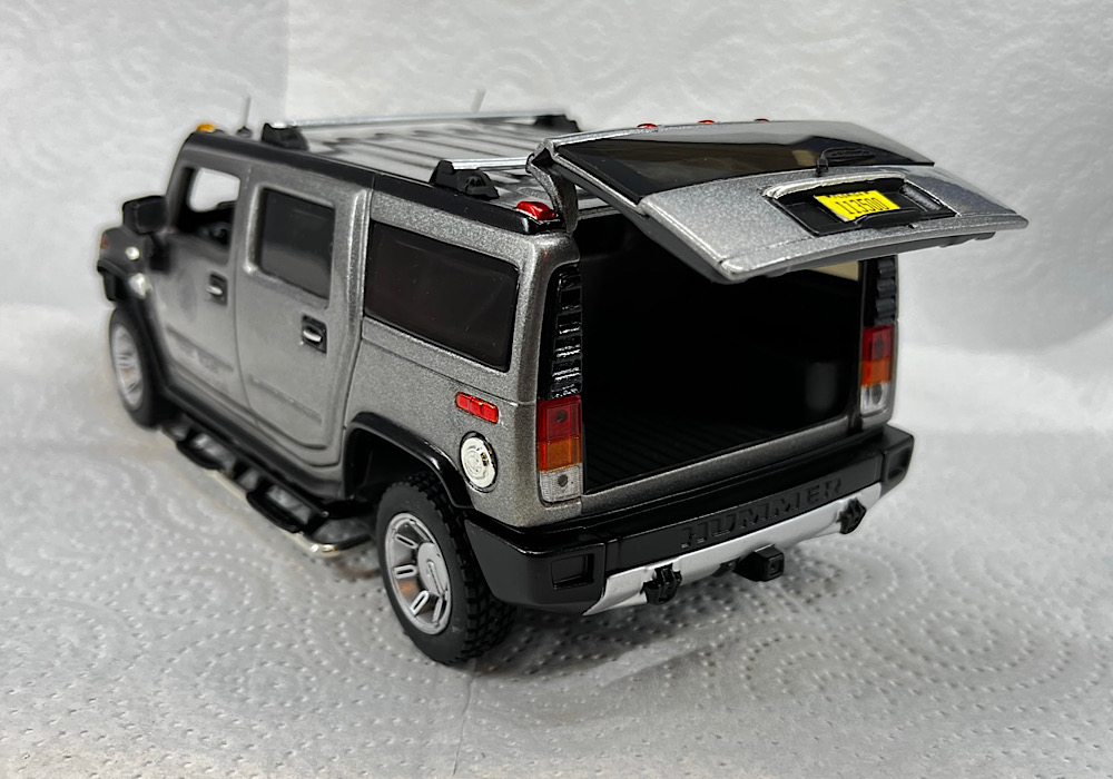

Kofferraum Klappe ist nach einigen Fehlversuchen nun endlich fertig geworden :ok:
Die Farbe und den Schimmer kann man echt schwierig fotografieren, da diese bei jeder Bewegung und jedem Lichteinfall anders aussieht :whistling:

Ja, manche Farben kann man nur schlecht "einfangen". In die Löcher soll man wohl die Heckscheibe einklippsen. Könnte schwierig werden dann sie Pins unsichtbar zu machen :S

Die Pins sieht man nicht, da die Scheibe schwarz umrandet und dunkel ist, siehe Post 57 ;) :ok:
Ja, ich weiß, aber das "Glas" ist ja an den Pin's dicker, ich dachte das scheint dann durch :S

Ich glaube nicht, werden wir dann sehen ;) :)

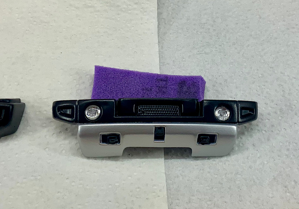

Nachdem ich noch den Rammschutz an der Front verbauen möchte, dieser aber im Bausatz nicht vorgesehen ist, musste dieser selbst hergestellt werden :)
Dazu habe ich einen 2 mm Rundstab mit der Heißluftpistole vorsichtig entsprechend gebogen, die Querstreben mit der Microrundfeile angeschliffen, eingeklebt und das ist das Ergebnis :thumbsup:

Nachdem ich in den letzten 3 Wochen leider sehr wenig Zeit hatte, gibt es heute wieder mal ein Update :ok: .
Die Karosserie wurde klargelackt, das Graumetallic in Hochglanz und die schwarzen Leisten und Radläufe in Semi Gloss :smilie:
Den Kühlergrill musste ich neu verchromen, da ich beim Bau des Rammschutzes leider das Herstellerchrom angekratzt habe :bang:
Nur die Buchstaben des Hummer müssen noch schwarz werden, da grübel ?( ich noch wie ich’s machen soll
Die Trittbretter wurden auch Samtschwarz und neu verchromt :)
Auch die Front und Heckschürze sind fertig geworden :)

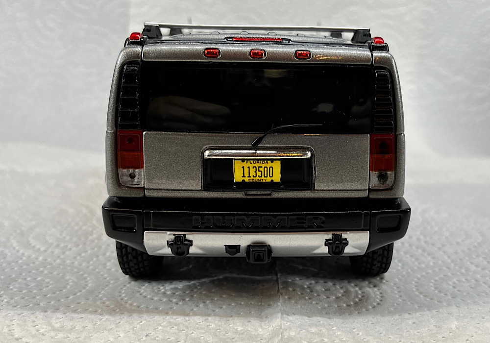

Heute habe ich zumindest die Rücklichter geschafft :)
Der schwarze Hummer Schriftzug im Kühlergrill hat im ersten Versuch nicht geklappt, da beim Abziehen der überschüssigen Farbe auch die Farbe aus den Buchstaben wieder weg war :( . Also die Tage ein neuer Versuch ;)

Vielleicht kannst du die Buchstaben mit einem ganz feinen Edding machen, oder mit dem Paneel Liner von Tamiya

Die Idee mit dem Panel Line ist echt gut, darauf bin ich noch nicht gleich gekommen :hand: .
Werde ich die Tage probieren ;)

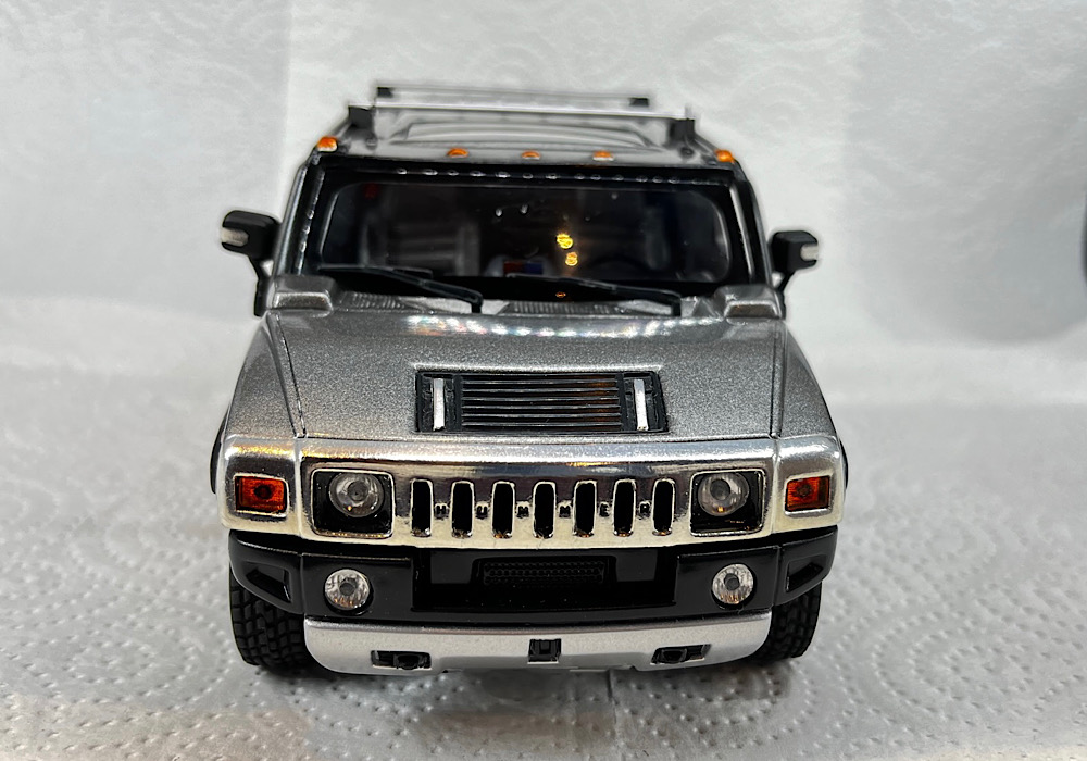

Sonntag, 10. April 2022, 20:16
Hallo Zusammen :wink: ,
heute nun erste Bilder des „fast“ fertigen Hummers, es fehlt noch der Rammschutz, den ich gerade fertigstelle :smilie: .
Allerdings muss ich erst mal sehen, ob er wirklich eine Aufwertung dann ist, oder er doch weg bleibt. ?(
Horatio und Calleigh müssen natürlich auch noch gemacht werden. ;)
Also das fertige Projekt dauert dann doch noch paar Tage 8)
