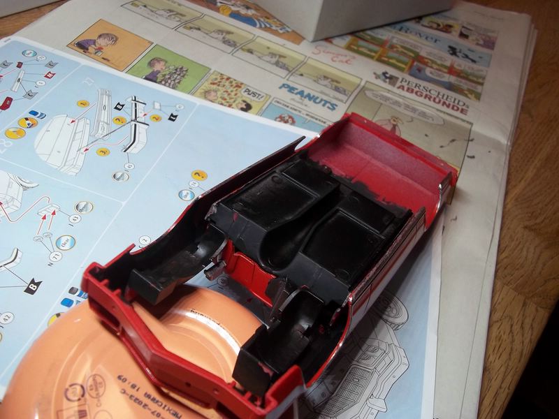

Ich habe auch schon mal mit der Karo angefangen, weil die am zeitintensivsten ist.
Zuerst muss man zwei kleine Bauteile an der vorderen Stoßstangenaufnahme einkleben. Warum man die nicht gleich mit angegossen hat, verstehe ich nicht so ganz.
Dann hat die Karo ihre Basislackierung erhalten.

Mittlerweile sind auch alle Decals an der Karosse und der Klarlack steht an. Der Innenraum ist auch in Vorbereitung, aber dazu beim nächsten Mal mehr.

Ich habe mittlerweile die Fahrgastzelle fertig gestellt.
Diese besteht aus ganzen 11 Bauteilen.
Die neuen Decals habe ich auch angebracht und mit Klarlack fixiert. Allerdings so ganz deckend sind sie immer noch nicht.
Dafür habe ich zum ersten Mal BMF ausprobiert und zwar an den Türgriffen.
Nach dem ersten misslungenen Versuch ( wollte nicht kleben, weil ich wahrscheinlich die Folie zu klein ausgeschnitten habe) finde ich das Ergebnis ganz gut.
Dann habe ich noch den Motorraum farblich gestaltet und als nächstes kommen noch ein paar Decals drauf.
Die Karo ist jetzt farblich fertig.
Ich habe jetzt begonnen die Verglasung vorzunehmen.
Stand der Dinge ist jetzt so

Im Gegenteil, ich hatte sogar Angst, dass irgendetwas kaputt geht, wenn ich das Chassis nochmal raushole.
So ist der Stand der Dinge
Es geht mit großen Schritten gegen Ende.
Jetzt nur noch die Anbauteile und fertig.
Melde mich, wenn es soweit ist.
