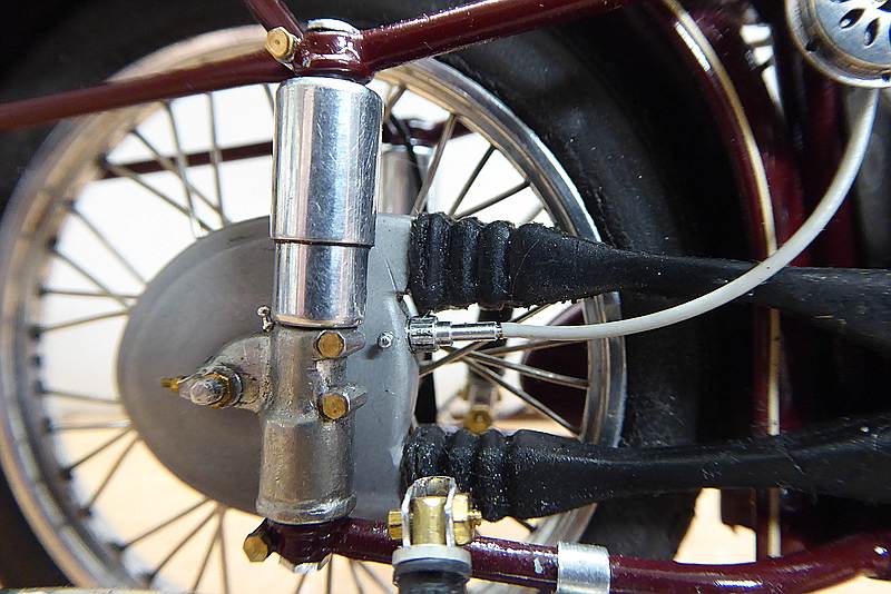

Kettenantrieb, unten hin zum Hinterrad, oben zurück zum Motor
513
Dienstag, 11. Januar 2022, 10:44
vielen Dank für das positive Feedback. Wie Marek schon schrieb ein Kettenschlauch oben und einer unten. Die Kette ist komplett gekapselt. Das hat viele Vorteile, kein Schmutz, kein Steusalz, immer gut gefettet aber man vergisst sie einfach!! Irgendwann ist sie so müde geworden das sie reißt.Und dann wirds gefährlich. Zumindest mit den Alukettenkästen. In den wird die gerissene Kette geschleudert, was zum sofortigen Blockieren des Hinterrades führt. Was das bedeutet kann man sich gut ausmalen. Deshalb wurden die späteren Kettenkästen aus brüchigen Kunststoff hergestellt. Dieser wurde beim Riss der Kette am Rand zerstört so das sich die Kette nicht verklemmen konnte.

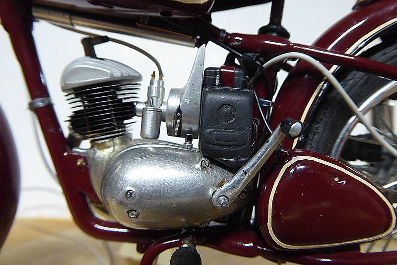

wieder eine Winzigkeit, die Tülle für das Zündkabel:
und da kommt sie hin:
wird natürlich noch eingefärbt.

Unglaublich, was für kleine Teile du zu drehen im Stande bist!
Auch der Spulenkasten Zündbox sieht phantastisch aus.

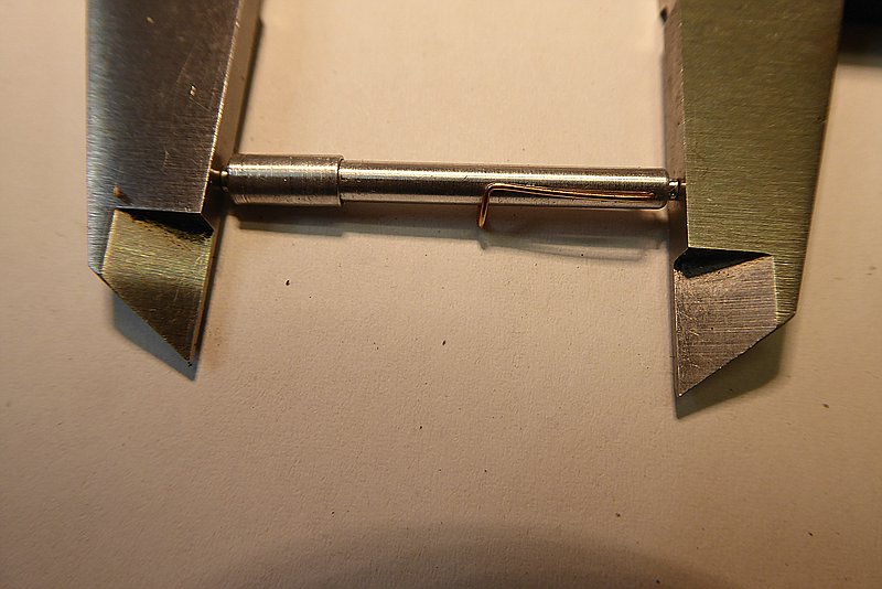

danke für das Lob. So schwierig ist aber auch nicht. Ein gut laufendes Drehfutter, einen ziemlich spitzen Drehstahl genau auf Drehmitte gestellt, ich verwende übrigens nur Hartmetall und HSS-Stähle keine Wendeplatten) und eine relativ hohe Drehzahl sind für solche Miniaturen natürlich notwendig.

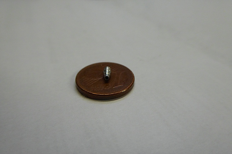

danke Ray. Weiter geht es mit den Kleinigeiten. Die Befestigung des Fussbremsbowdenzuges am Hebel. Das war eine ganz schöne Friemelei. Der Bowdenzug 0,25 mm Durchmesser musste durch die 0,35 mm Bohrung des Nippels mit einem Durchmesser von 1mm. Dabei drieselte immer wieder der Bowdenzug auf und musste ein Stück gekürzt werden. Zum Glück hatte ich anfangs ein ziemlich langes Stück abgeschnitten. Das Schmiernippel musste natürlich vorher auch noch eingesetzt werden.
Gruß Peter

Hallo Peter,
der Schmiernippel - einfach klasse. Du hast anscheinend wirklich alles im Blick.

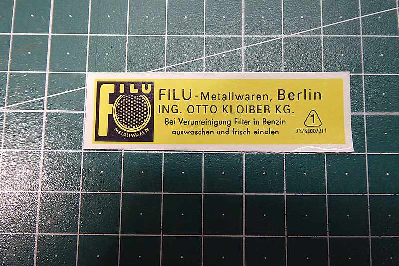

ja die Schmiernippel machen schon was her. Das nächste Detail war mir auch wichtig auch wenn es nicht unbedingt nötig wäre. Auf dem originalen Luftfilter ist dieses Wasserschiebebild angebracht:
Das wollte ich gern darstellen, wiel der Luftfilter damit nicht so leer aussieht. Und so siehts jetzt aus:
