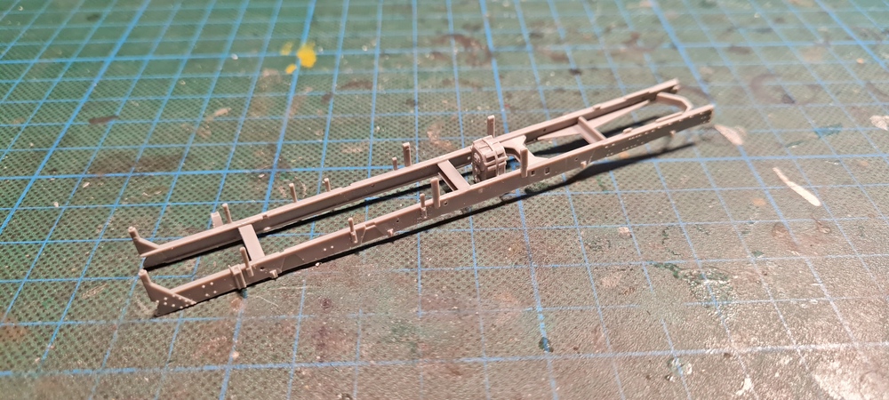

Soviel zur Theorie, am Anfang, jetzt folgt die Praxis und ich habe mir die langen Rahmenteile heraus gelöst und gleich der erste Schreck, Auswerfermarken.
Sofort spukten AMT Trucks in meinem Kopf rum und waren am Jubeln, ja ja warum nur??? Aber egal die müssen weg, auch wenn man das meiste später wohl sowie so nicht mehr sehen kann.

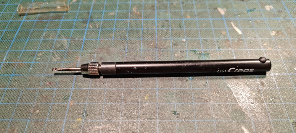

Zum entfernen habe ich meinen kleinen breiten Stichel benutzt, der einem Schraubenzieher nicht unähnlich ist.
Ich hatte das zwar mal, als Fehlkauf abgehakt, aber er dann doch schnell seine Bestimmung bei mir gefunden.
Damit habe ich dann die Auswerfermarken weg geschabt, so gut es eben ging bei den schmalen Teilen.
Als nächstes wurden die Quertraversen raus gelöst, versäubert und eingeklebt.
Nun wurde das alles auf das andere Rahmenteil geklebt, in der Hoffnung das alles gerade ist. Nun wurde noch das Verteilergetriebe aus zwei Teilen, zusammengebaut und im Rahmen verklebt.

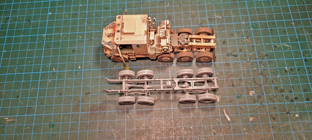

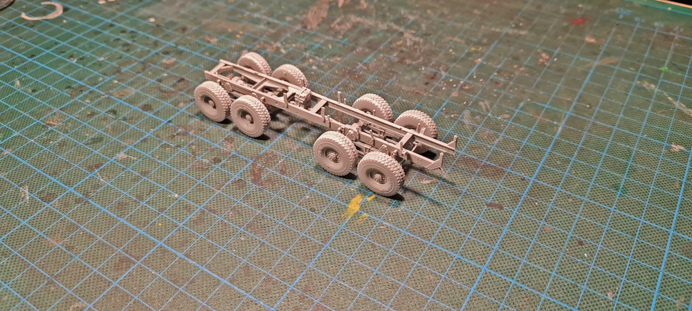

Nun zum Abschluss, für den Anfang, mal die Kabine auf den Rahmen gestellt, so bekommt man schon mal einen ersten Eindruck, wie das mal aussehen wird.

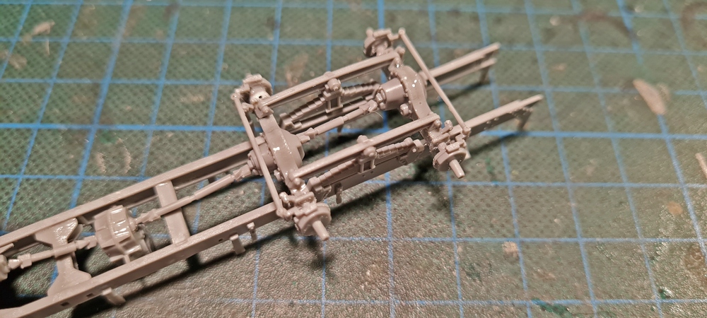

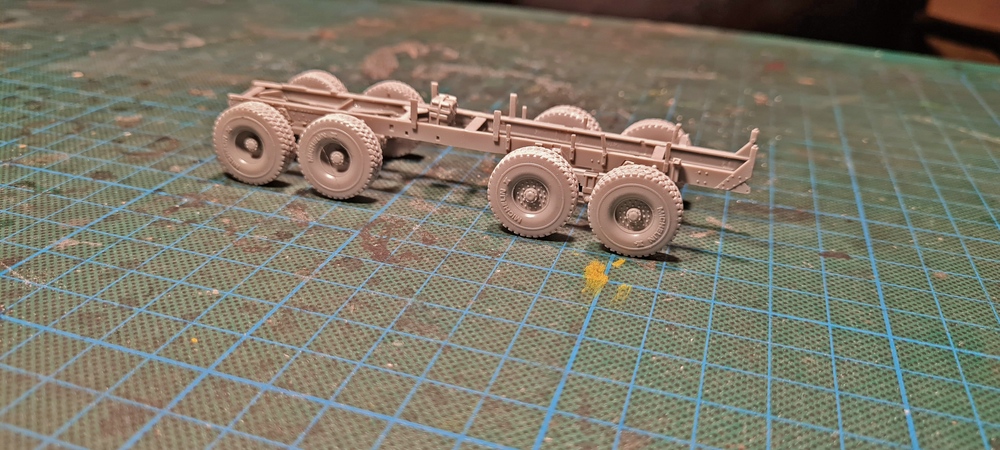

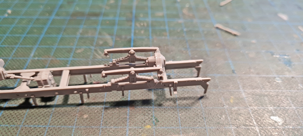

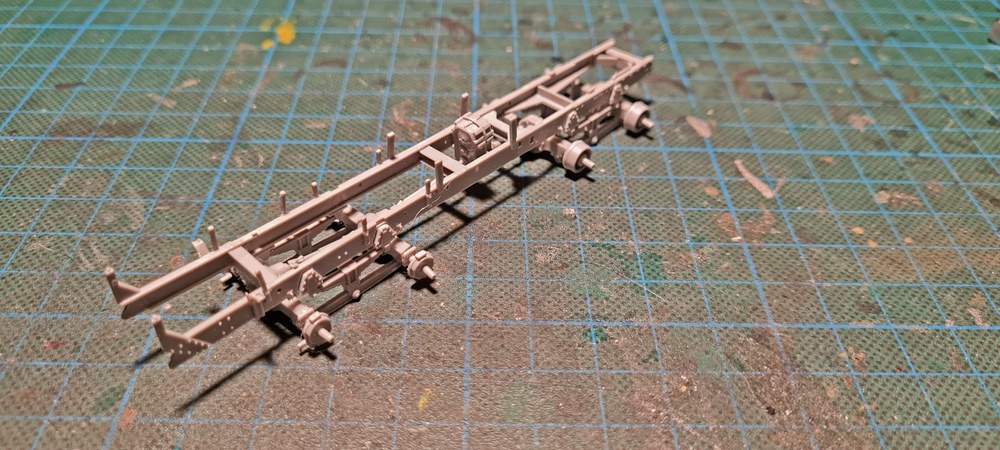

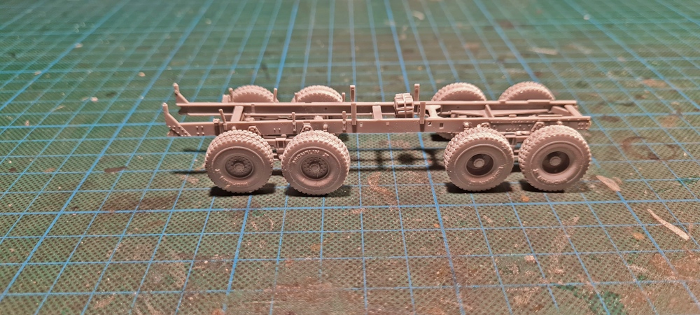

Nun aber los und weiter im Text, die Achsen waren nun angesagt, diese bestehen aus mehreren Teilen, aber zuerst werden die Achshälften zusammengebaut.
Selbst ich mit meinen kleinen Händen musste hier Klammern zur Hilfe nehmen.

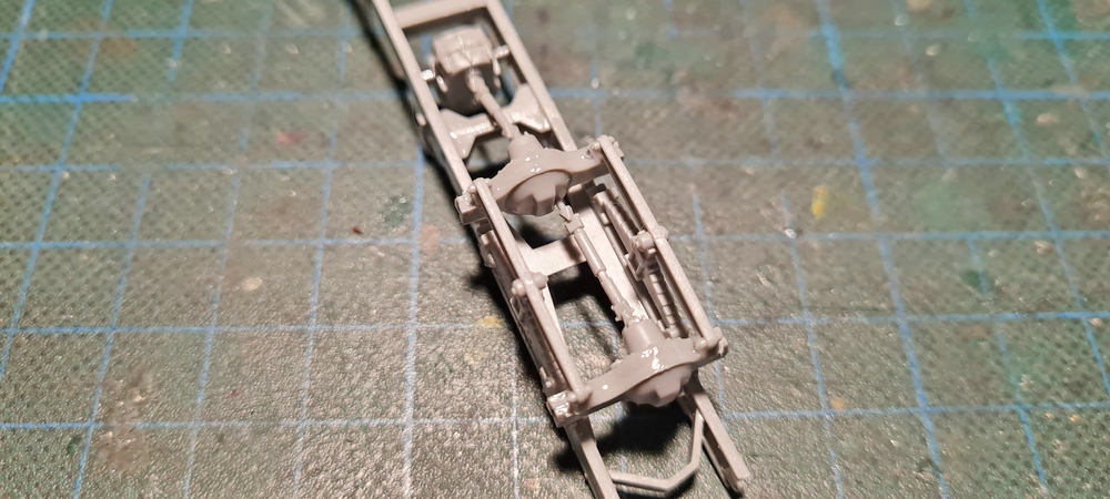

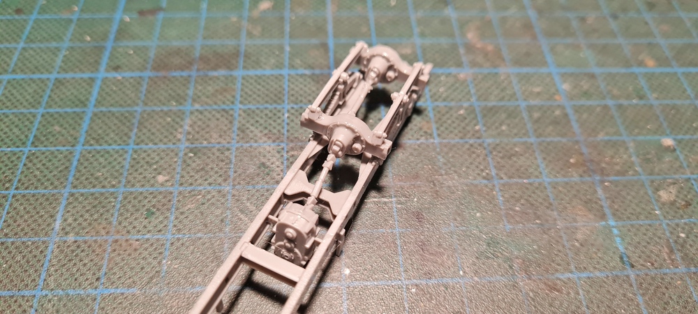

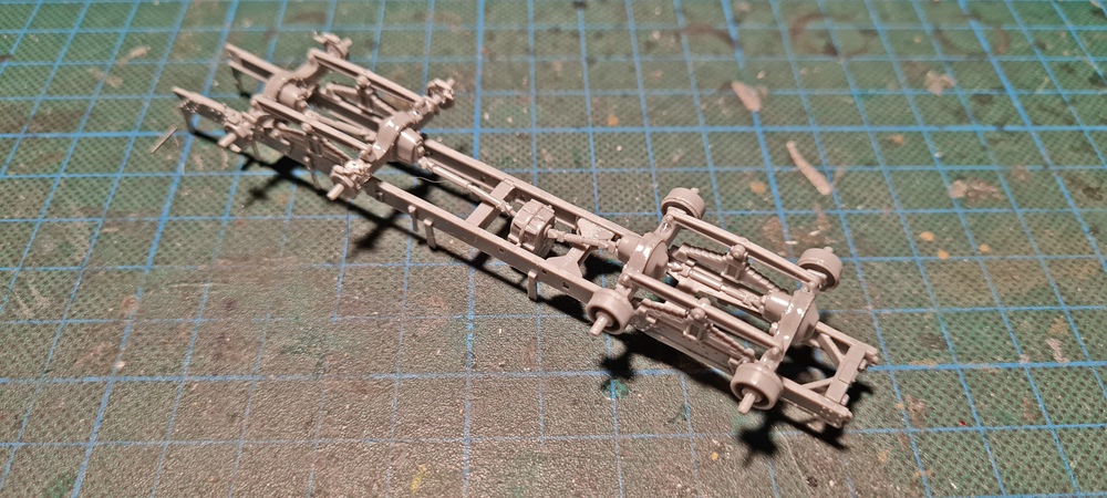

Nun sollte man, laut Bauplan, die Achsen an die Federn anbauen, dabei dann auch gleich den Kardan zwischen den Achsen nicht vergessen und das dann am Fahrgestell anbringen.
Nur so funktioniert das nicht, das ist alles viel zu instabil um es auch nur halbwegs ausgerichtet hin zubekommen. Schimpf und Schande für den Bauplanzeichner, wenn ich den jemals erwischen sollte, darf er den Bauplan zum Frühstück mampfen. :!!

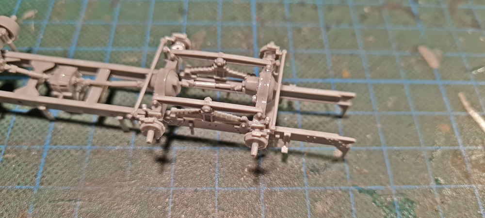

Also doch, die gute alte AMT Methode, zuerst die Federn an das Fahrgestell bauen.
Nun den Kardan einbauen, dazu die zweite Achse und den Kardan zum Verteilergetriebe nicht vergessen.
Das ist zwar immer noch eine kniffelige fummel Arbeit, aber so geht es auf jeden Fall besser.

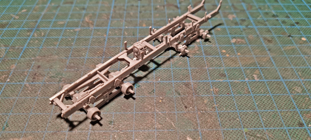

Das gleiche habe ich dann mit dem zweiten Fahrgestell gemacht, zuerst die Federn dann die Achsen zusammen bauen.
Nun muss man aber darauf achten, das die Fahrgestelle, Spiegelverkehrt zu einander sind, d.h. Die erste Vorderachse hat nur einen Eingang, für den Kardan.
Die zweite Vorderachse hat zwei, also einen Durchgang und immer wieder daran denken, die Kardanwellen nicht zu vergessen, später bekommt man die kaum noch rein.
Diese erste Hürde war nun genommen und das Ganze wurde zur Seite gelegt, später kommen da noch die Trommelbremsen und die Radaufnahmen dazu, da muss man auch zwischen Vorder- und Hinterachse unterscheiden, aber das kommt später.

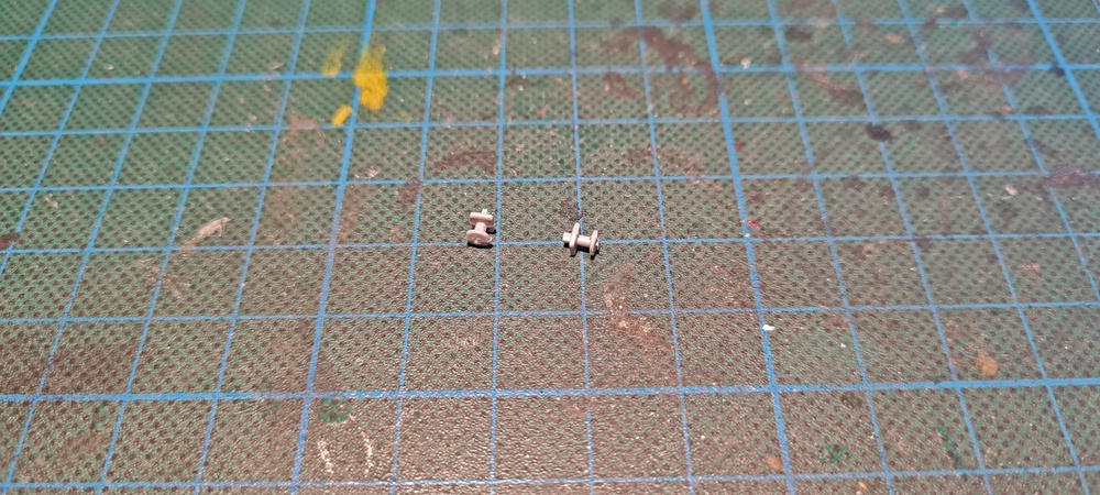

Da dann gestern noch etwas Zeit war und ich auch Lust hatte, habe ich schon mal ein Rad zusammengebaut.

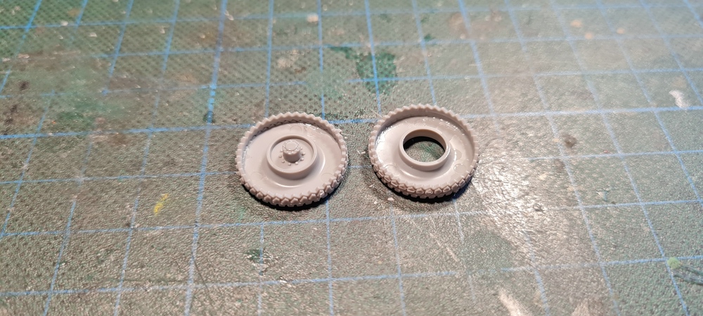

Ein Rad besteht aus vier Teilen, klar das ist nicht ungewöhnlich. Eine Obere-und eine Unterehälfte und zwei Teil für die Felgen, FALSCH, hier eben nicht.
Es gibt eine Obere und eine Unterehälfte und zwei runde Teile für die Lauffläche des Reifens, hier mal der Bauplan dazu.
Nun also die vier Teile abmachen.
Dann versäubern und aus den vier Teilen, zwei Hälften gemacht.
Daraus wird nun ein Rad gebaut.
Alles klar? Kompliziert, ok, aber es geht und relativ einfach auch noch, nur muss ich das heute noch 9x machen, es gibt hier zwei Ersatzräder. :nixweis:

Aber wäre es nicht einfacher, die Angüsse vor dem Zusammenbau zu entfernen?
Ich denke da geht es noch leichter, trotz der eventuell fehlenden Stabilität des Ringes :nixweis:
Dienstag, 18. Januar 2022, 07:48
Ja, der Räderbau ist etwas kompliziert, das hätte man auch in maximal zwei Bauteilen hinbekommen können. Die Achsmontage ginge wohl auch wie im Bauplan angedacht. Dann aber mit schön ausgerichteten Achsen und dann diese Einheit vor der Rahmenmontage erstmal zum aushärten weggestellt. Aber viele Wege führen zum Ziel :)
Dienstag, 18. Januar 2022, 08:04
Moin euch beiden,
Da hast du aber mal nicht mitgedacht Ingo, ich schleife das später wenn alle Räder zusammen sind. Dann geht es einfacher und man hat auch die Klebenähte gleich mit entfernt. Warum also zweimal über die gleichen Stellen schleifen?
So kompliziert ist es nun auch nicht Bernd, durch diese Verzahnung des Profils geht das schon und so ist das Profil auch viel schöner ausgearbeitet, als wenn es nur zwei Hälften wären. Das mit den Achsen war da schon viel komplizierter, aber nun erledigt.

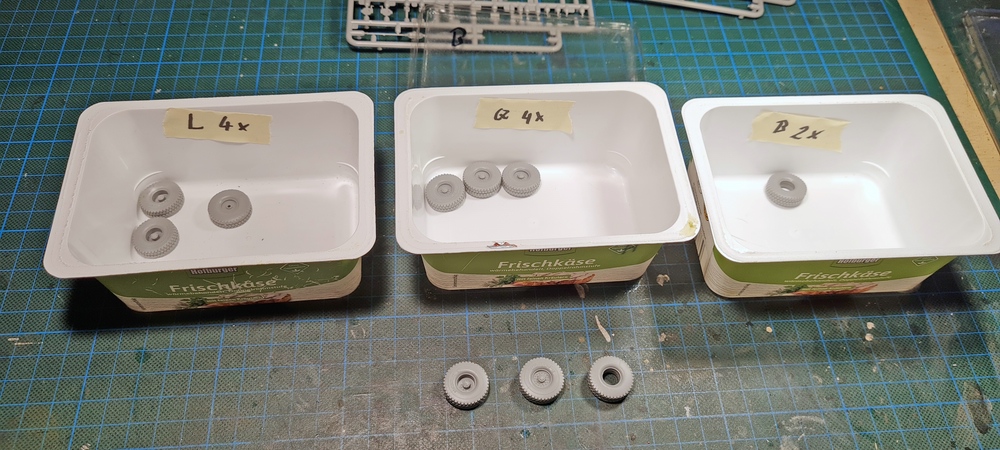

Vorher hatte ich mir schon drei Behälter fertig gemacht, mit Kreppband beklebt und dem darauf geschrieben Buchstaben, für die Zuordnung der Räder, am Fahrgestell.
Deckel drauf und so können die Räder nun sicher Lagern bis sie an der Reihe sind.

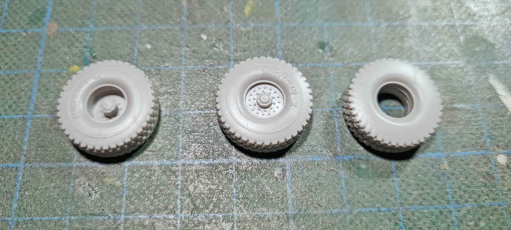

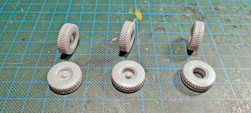

Hier nun mal drei der Räder/Reifen um sie genauer zu zeigen, erst mal drei liegend neben einander.
Nun noch mal drei dahinter stehend und die Reifen sind noch nicht verschliffen, das kommt erst noch.
Die Räder sind von links, nach rechts, Vorderräder, Hinterräder und die beiden Ersatzräder.

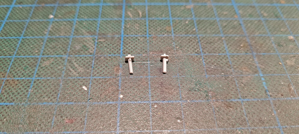

Gestern ging es dann mit den Achsen weiter, die Haltebolzen und Bremstrommel sollten nun zuerst dran.
Zuerst die für die Vorderachsen, die sind zweigeteilt und dann die für die Hinterachsen.
Nach dem Versäubern wurden die Teile angeklebt,aber dabei sollte man aufpassen, die Vorder- und die Hinterachsen nicht zu verwechseln. :abhau:

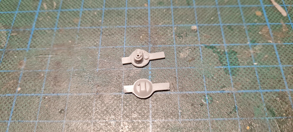

Als nächstes sollten die Bremstrommeln an den Hinterachsen drauf, aber diese passen nicht über die Bolzen.
Also Messschieber raus und die Bolzen gemessen, 1,3mm, ok eine Zwischengröße, die ich tatsächlich auch mal habe :grins:
und die Löcher aufgebohrt.
Nun passten auch die Bremstrommeln. Dann wurde auch gleich die Vorderachsbremstrommeln angebracht, hier ist der Bolzen mit dran.
Und das ganze von oben gesehen.
Nun die 8 Schwingungsdämpfer anbringen, hier wurden die Löcher im Rahmen auf 0,3mm aufgebohrt, damit das passt. Dazu kamen dann auch gleich die 2 Spurstangen.
Dann habe ich die Reifen verschliffen, ohne dabei zu viel vom Profil zu entfernen, aber ein Problem, denn so passen die Vorderräder nicht drauf.
Entweder man kürzt die Bolzen, oder man Bohrt die Aufnahme in den Rädern auf. Also den 1,3mm Bohrer wieder eingespannt und aufgebohrt.
Nun also die Räder dran, aber so einfach wollte das auch nicht, hat man drei dran, fallen viere wieder ab. :lol:
Also Räder zurecht legen und das Fahrgestell von oben einfädeln und die anderen Räder von oben einsetzen.
Nun das ganze sehr vorsichtig auf die Seite kippen und zwar auf die richtige Seite, dabei und danach nicht Husten, Niesen oder wackeln und nun stand das Fahrgestell zum ersten mal auf seinen eigenen Rädern.
Nun zum knipsen und gucken ob alle Räder Bodenkontakt haben, also zum drehen ist nicht, nun sich selber mit der Knipse bewegen. :cracy:
Ja sie haben alle Bodenkontakt, sehr schön und natürlich die Erleichterung, das man vorher, alles richtig zusammen gebaut hat. :tanz:
Was als nächste kommt, nun ja lasst euch überraschen, aber zuerst ist noch mein Fernseher dran, denn da fehlen noch zwei Schrauben, damit er richtig hält.

In der Zeit wo ich auf meinen Kollegen warte, um den Fernseher fertig zu machen, habe ich noch ein bisschen rum gespielt und mir den M1070 aus dem Regal geholt.
Von der Breite ja gleich zumindest die Zugmaschinen und von der Länge gibt sich da kaum was, der M893 ist nur unwesentlich kürzer.
Auch beim Trailer ist es fast gleich, hier wird man aber deutlich sehen können das der M1000 breiter ist als der M870 Trailer.
Zum Vergleich aber nur eines der Seitenteile genommen, aber das gibt die Länge sehr gut wieder.
