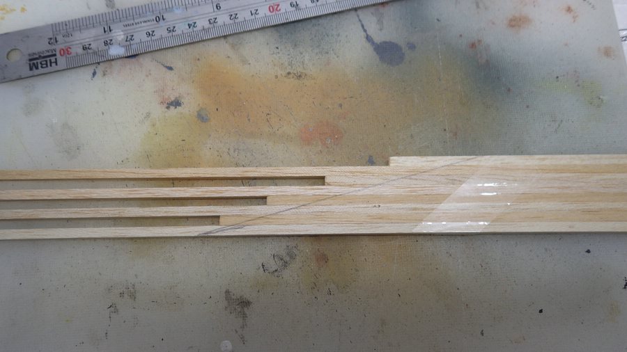

Und nun, 43 Jahre später, ist es wieder soweit. Ein neuer Amigo II wird gebaut , aber nicht so ein neumodischer Laserbausatz sondern der klassische von damals . Den noch weitgehend jungfräulichen ca 40 Jahre alten Baukasten konnte ich einem Belgier abkaufen. Mit dem Rumpf und dem Kopf voller Erinnerungen ging es los. Das letzte Bild zeigt wie man Leisten so schäftet, daß sie exakt aneinander passen..

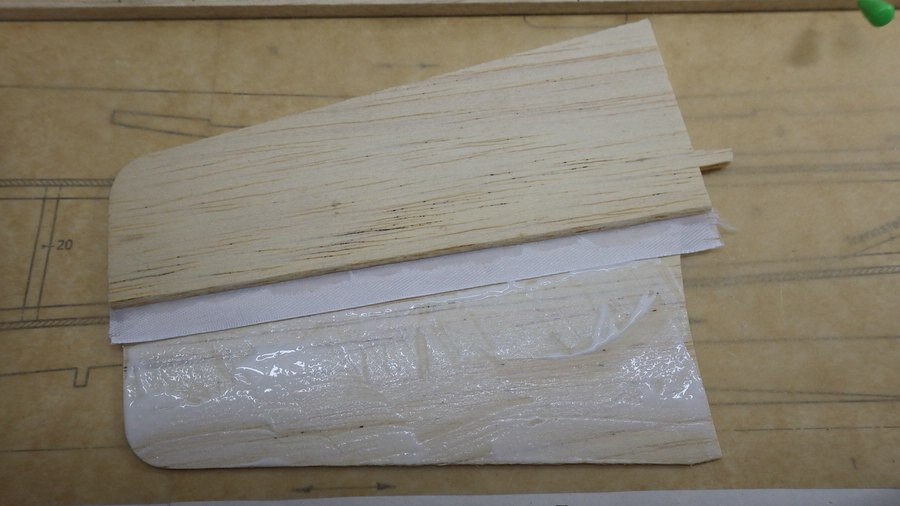

und weiter geht es mit dem Bau . Das Seitenleitwerk ist fertig , die Verbindung mit dem Ruder erfolgt über ein "Geschenkband" aus dem Fundus
meiner Frau, das ist leichtgängig , stabil und aerodynamisch einwandfrei. Das Ruderhorn aus CFK sitzt auch schon und bekam ein
Gegenlager aus einem 3D gerduckten Plättchen. Die Anlenkung habe ich abweichend vom Plan weiter nach hinten verlegt , so daß sie jetzt durch
die Verstärkung geführt wird (Schlitz in der Dreiecksleiste)

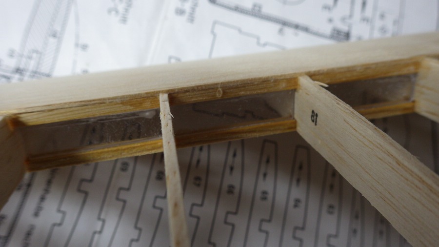

Auch die rechte Tragfläche ist im Bau . Als besonderes Gimmick verlege ich auch in der Fläche vor dem Holm ein LED Band unsichtbar. Um den
Teile der Tragfläche hinter dem Holm mit zu beleuchten werden die Flächenverstärkungen zwischen den Holmen aus klarem Acryl Material
erstellt

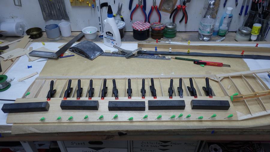

Aber sag mal, kennst Du den Trick, wie man die Balsa-Beplankungen der Tragflächen-Nasenleisten ganz bequem gewölbt bekommt? Balsabrettchen zurechtschneiden, alle Auflageflächen, wo das Balsabrett hin soll, mit Holzkleber bestreichen (also Holm, Rippen und ggf. Nasenleiste), dann Balsabrett am Holm festnadeln (oder klemmen) und die Oberseite des Brettchens mit einem recht feuchten Schwamm bestreichen. Die feuchte Seite dehnt sich etwas aus und das Brettchen biegt sich nach unten zur Nasenleiste. Muss man gar keine "Gewalt" anwenden, geht ganz von allein. Wichtig ist nur, dass die Maserung parallel zum Holm bzw. der Nasenleiste geht, aber ich denke, anders herum würde das ja wohl eh niemand machen...

danke für dein feedback :ok: . Den Trick kenn ich. Der hat aber nach meiner Erfahrung den Nachteil daß es beim Abtrocknen des Holzes zu unliebsamen Überaschungen in Form eines Verzuges kommen kann . Der Unterbau besteht ja auch nur aus Balsa und biegsamen Kiefernleisten. Also nadel ich lieber trocken was bei dem Radius und der Dicke des Brettchens ( 1,5 mm) kein Problem ist.

ich brauche dieses Jahre eigentlich keinen Tannenbaum, ich habe ja meinen Amigo. Mit selbigem bin ich ein gutes Stück weiter gekommen, die Fläche ist eingepaßt und ausgerichtet. die Beleuchtung ist verdrahtet und die fummelig zu bauende Kabinenhaube sitzt bereits fertig an ihrem Platz. Da kommt später noch ein Pilot aus dem 3D Drucker rein
Um den hinteren Teil der Fläche zu beleuchten habe ich die Holme mit 2mm starkem Acrylglas verkastet. Die Anschlüsse ( 3S Lipo,, wird auch den Aufsatzmotor antreiben) ) sitzen in der Nasenleiste und dienen gleichzeitig als vordere Fixierung der Fläche. Ansonsten werde ich aber die originale Gummibandmethode anwenden. Auf den Effekt durch die Bespannung dürft ihr gespannt sein ( habe es schon mal vorab getestet :grins: , das Licht wird dadurch deutlich weicher und diffuser) Ein paar stimmungsvolle Aufnahmen vom Rohbau im Nachtgewand passen ganz gut zum Advent wie ich finde.

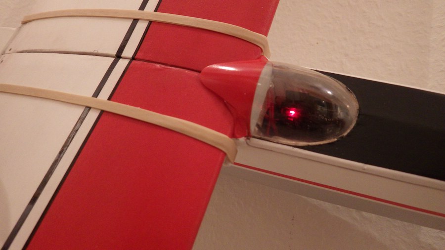

Heute zeige ich noch ein paar Details:

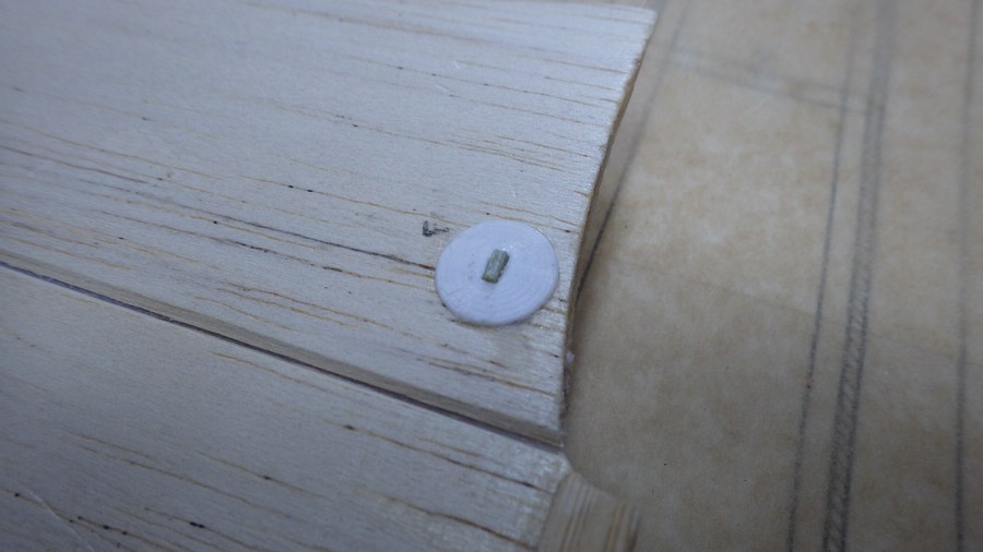

1 )die Arretierungstifte für die Flächengummis
2) die Messingstifte zur elektrischen Verbindung zwischen Höhenleitwerk und Rumpf, die Kappen habe ich hartverlötet
3) die finalisierte Tragflächenbeplankung
4) die transparente Holmverkastung
5) die Cockpithaube
mit der Bespannung will ich zuvor etwas experimentieren, da das Papier doch recht empfindlich ist. Zur Auswahl stehen einfacher Deko Stoff und Koverall.

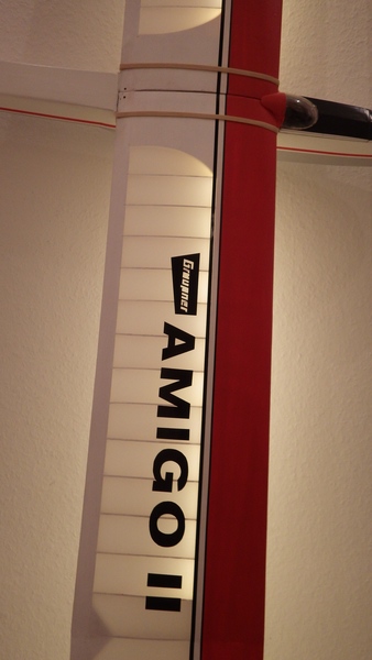

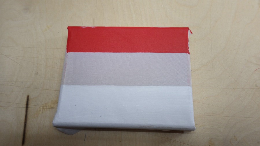

Und experimentiert habe ich zunächst mit Koverall zur Bespannung, einem schrumpfbaren Polyestergewebe. Verarbeiten ließ es sich sehr gut. Nur die anschließende Lackierung mit weißem PU Lack verhieß nicht Gutes. Denn das Gewebe ist permeabel und so saugt es sich unterschiedlich mit Lack voll. Das ist bei einer lichtundurchlässigen Fläche natürlich kein Problem aber ich will ja von die Fläche von innen beleuchten. Und das sah dann so aus wie in Bild 1.... Also alles wieder runter und ein zweiter Versuch mit ORATEX Lackiergewebe. Das brachte den erwünschten Effekt (Bild 2). Das Gewebe kommt optisch an eine Stoffbespannung sehr nah ran.
Bild 3 zeigt den Motorträger für den Aufsatzmotor. Selbst konstruiert besteht er aus drei Teilen und ist 3D gedruckt . Da muß ich noch sehen ob eine 9x5 Klappluftschraube funktioniert oder ob sie beim Anlaufen am Pylon anschlägt. Gggfls werde ich eine starre Luftschraube verwenden oder den Träger so konstruieren daß der Motor hinten sitzt, also als Pusher fungiert (was mir aber nicht so gut gefällt) . Das Höhenruder habe ich übrigens spaltfrei gleich mit angebügelt. Das ist leichtgängig, sehr stabil und macht separate Scharniere unnötig.
Bild 4 ist die Probelackierung auf dem Oratex Gewebe, unten weiß, mittig unlackiert und oben feuerrot. Ich werde die Fläche vor der Bespannung weiß grundieren damit die Holzfarbe und Maserung nicht duchscheint. Die Folie selbst wird nur im vorderen Bereich originalgetreu rot lackiert, die durchscheinenden Flächen bleiben unlackiert wegen optimaler Lichtausbeute.

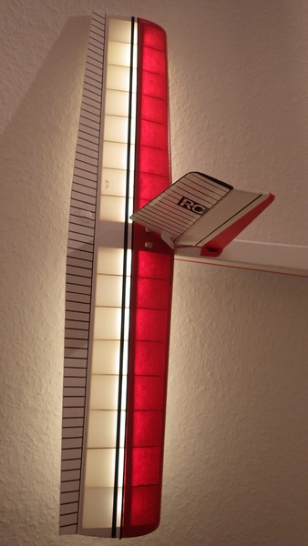

weiter geht es mit der Fläche. Vor dem Aufbringen er Bespannung wurden die sichtbaren Oberflächen weiß grundiert und dann erst bespannt . Koverall war sehr gut zu verarbeiten , geklebt habe ich mit Heißsiegelkleber von ORACOVER.
Das Ergebnis ist meiner Ansicht nach sehr gut, die Fläche zwischen den Rippen ist sehr schön transluzent und wird nicht mehr lackiert . Die weißen Rippen zeichnen sich akkurat ab . Ein dezenter Grau- weiß Kontrast ist gewollt denn auch am Rumpf wird diese Farbkombination eine Rolle spielen. Es fehlen jetzt nur noch ein paar Zierstreifen.

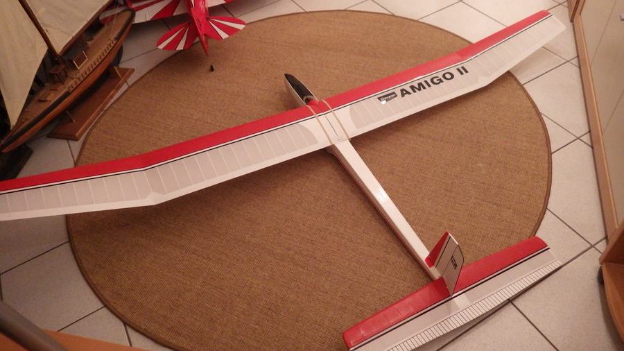

heute habe ich die letzten Arbeiten verichtet , das Projekt ist damit fertig und ich finde, das Original ist ganz gut getroffen. Das Gewichtslimit von 1000 g konnte ich incl Aufsatzmotor auch einhalten. Die Flächenbelastung liegt bei 21 g/dm² , ist also sehr moderat. Mit dem Flugvideo wird es noch dauern, das Wetter ist einfach zu schlecht.
