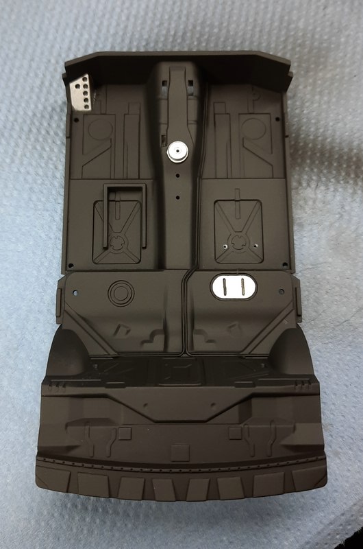

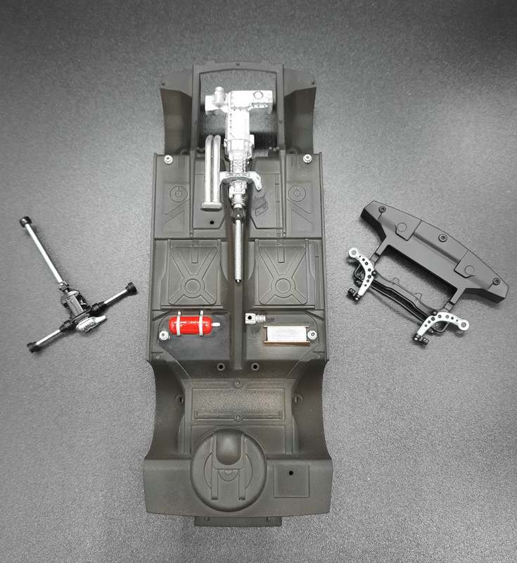

Ich konnte in den letzten Tagen am Chassis des Bmw etwas weiterarbeiten. Die ersten Teile wurden grundiert und haben im Anschluss eine Lackierung bekommen.
Hier der grundierte Frontträger und das hintere Differential.
Danach habe ich den Unterboden mit Schwarz seidenmatt (wurde eher matt) von Zeropaints lackiert. Die übrigen Teile auf dem nachfolgenden Bild habe ich mit "Jet Black" ebenfalls von Zeropaints lackiert.
Dann konnte alles ca. 2 Stunden durchtrocknen bevor es an die Detailbemalung ging. Diese habe ich diesmal mit dem Pinsel gemacht weil das abkleben zu aufwendig gewesen wäre und das Endergebnis wahrscheinlich nicht besser.
Die Stoßdämpfer wurden zuerst in Aluminium von Vallejo bemalt. Die roten Fahrwerksfedern wurden mit dem Edding gemacht.
Hier ein Bild nachdem die Teile verbaut wurden. Diverse Teile habe ich mit Tamiya Panel Line Color (schwarz) leicht gealtert.

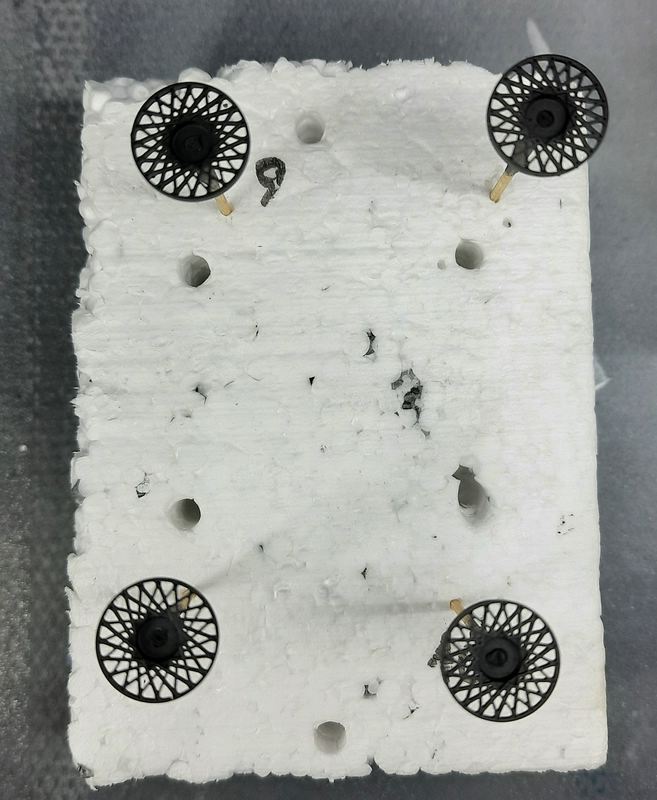

Und zum Abschluss für heute komme Ich noch zu den BBS E50 Felgen. Die Felgen Inlays wurden heute noch in schwarz grundiert damit sie demnächst in Gold "getaucht" werden können.

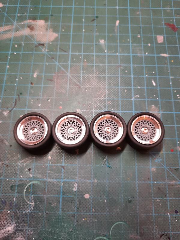

Heute kann ich euch die fertig lackierten Felgen präsentieren. Außerdem wurde sämtliche Karosseriearbeit von mir erledigt und alles grundiert.
Aber hier Mal die Bilder der BBS Felgen. Die Nabenmutter wurde mit Vallejo Metal Color "chrome" lackiert und mit Tamiya Panel Line schwarz wurde detailliert.

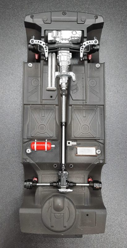

Dann möchte ich euch auch noch den fertiggestellten Unterboden zeigen nachdem Endschalldämpfer, Lenkung und Hinterachse montiert wurden.
Um zu sehen wie das ganze später mal aussehen wird habe ich die Räder montiert und die Karosserie auf das Chassis gesetzt.

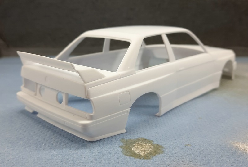

Dann ging es an die Karosserie. Als ersten Schritt suche ich immer sämtliche Formtrennnähte und verschleife diese.
Dann hat dieses Fahrzeug im Heckbereich zwei Öffnungen für die Tankstutzen welche gebohrt werden müssen.
Hier mit den probehalber montierten Tankstutzen.
Da ich die Fotoätzteile aus dem Zubehörset verwenden werde wurden auch die Verschlüsse auf der Motorhaube und der Heckklappe entfernt.
und nach dem schleifen sah das ganze so aus.

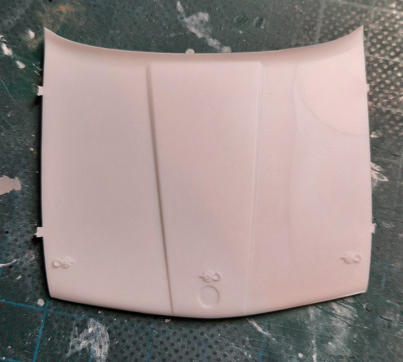

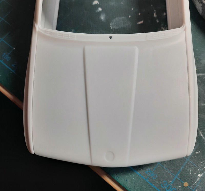

Im Anschluss daran wurden Motorhaube, Front und Heckstoßstange angepasst und mit der Karosserie verklebt.
Zum Schluss wurde alles mit einem Tamiya Schleifpad (600) angeschliffen und nochmals probehalber mit dem Chassis verbunden.

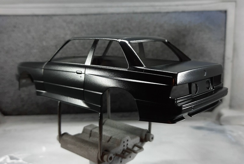

Nachdem ich mit dem Ergebnis zufrieden war habe ich noch die Außenspiegel und den Heckspoiler für die Grundierung vorbereitet.
Danach wurden sämtliche Teile mit lauwarmen Seifenwasser gereinigt und danach im Backrohr getrocknet (max. 50 Grad ;) )
Als nächstes war dann die Grundierung dran. Da ich mit der Airbrush keine guten Ergebnisse zustande bringe (verstopft dauernd) grundiere ich meine Modelle wie auch in diesem Fall immer mit dem Tamiya Primer aus der Dose.
Da ich in wirklich dünnen Schichten die Grundierung auftrage gehen keine Details verloren und das Endergebnis ist jedes mal Top.
Nun wäre grundsätzlich die Lackierung des Basislacks geplant, da der Lack (Lotus Black) wegen Lieferverzögerungen noch nicht bei mir angekommen ist werde ich wohl mit dem Innenraum beginnen.
Ich hoffe trotzdem das der Lack bald geliefert wird und ich an der Karosserie weitermachen kann.

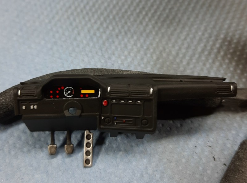

Innenraum erster Teil.
Guten Abend Liebe Modellbaugemeinde.
An meinem Bmw ging es heute mit dem Innenraum weiter.

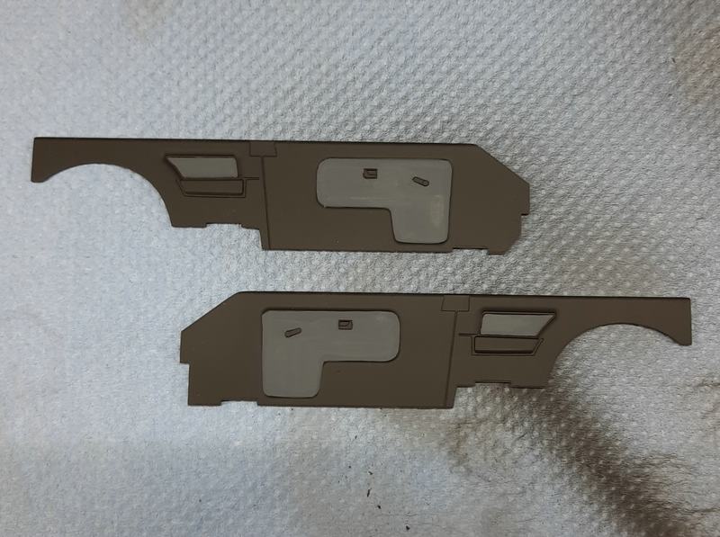

Zuerst habe ich sämtliche Einzelteile schwarz matt lackiert.
Dann ging es an die Detailbemalung mit dem Pinsel. Hierzu verwende ich hauptsächlich die Farben von Vallejo.
Das Armaturenbrett konnte ich bereits fertigstellen.

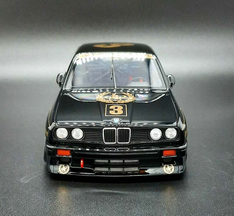

Weiter im Text. Ich habe letzte Woche die Basislackierung mit der Farbe "Typ 79 Lotus black" des Herstellers Number Five aufgebracht.
Danach ging es mit den Decals des Hersteller "Decalcas" weiter. Diese ließen sich sehr gut verarbeiten.
Nachdem ich das ganze 2 Tage hab trocknen lassen ging es mit dem 2k Klarlack von "Gravity Colors" weiter.
Ich habe diesmal so gut wie keine Staubeinschlüsse (nur 2 kleinere auf der Motorhaube) und dadurch werde ich nicht viel schleifen und polieren müssen.
Ich bin mit dem Ergebnis sehr zufrieden und ich hoffe euch gefallen die Bilder auch.
Das ganze lasse ich jetzt 2-3 Tage ruhen damit der Klarlack aushärten kann. Dann werden die wenigen Staubeinschlüsse mittels Micromesh geschliffen und anschließend erfolgt die Politur.

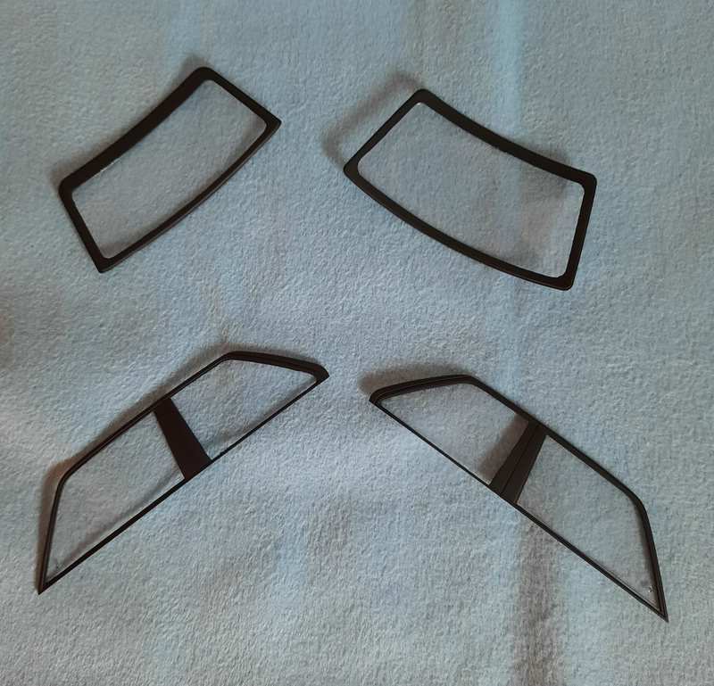

In der Zwischenzeit konnte ich mir die Klarteile vorknöpfen. Das Schwärzen der Scheibenrahmen habe ich mit der schwarzen Grundierung von "UMP" lackiert. Abgeklebt wurde das ganze mit den Schablonen von "Scaleproduction".

Heute standen die finalen Arbeiten an. Zuerst wurden die Scheinwerfer mit dem Kühlergrill vereint.
Dann konnte ich auch den Innenraum samt Feuerlöscher und Käfig komplettieren.
Danach habe ich sämtliche Scheiben eingebaut, die Heckleuchten sowie die vorderen Blinker montiert und dann konnte ich alles zusammensetzen.
Die kleinen Staubeinschlüsse in der Motorhaube konnte ich schleifen und polieren.
Hier die finalen Bilder meines Bmw M3. Ich hoffe er gefällt ;)

Hallo Wolfi,
echt gelungen...dein Bayer. Vor allem der Lack ist der Hammer. Kannst du mal ein bisschen was zur Verarbeitung des 2K-Lacks sagen? Ich habe mal den von Zero Paint probiert, war aber nicht sehr überzeugt. Vielleicht probiere ich aber, danke deiner tollen Bilder, den von Gravity Color mal.
l.g. Funny
Hallo Funny.
Danke für dein Feedback, freut mich sehr das dir mein Bmw gefällt.
Bezugnehmend zu deiner Frage mit dem 2K Klarlack. Ich habe früher auch mit dem 2K von Zeropaints gearbeitet, der ist zwar auch sehr gut aber ich fand die Verarbeitung sowie die Aushärtezeit war immer etwas unterschiedlich.
Daher habe ich auf den 2K von Gravity (Spain) gewechselt und ich muss sagen der ist echt super. Das Mischverhältnis beträgt 3:1:1 (Klarlack:Activator:Verdünnung). Die Verarbeitung erfolgt mit einem ganz leichten ersten Auftrag um eine Basis für die weiteren Schichten zu schaffen sowie als Schutz für die Decals. Nachher folgen 2 weitere Schichten (nass, aber nicht übertreiben). Ich habe es diese Mal beim dritten Lackauftrag auch etwas zu gut gemeint (siehe Türgriffe) und ein wenig zu viel aufgetragen. Dies ist ein Lernprozess. Man sollte grundsätzlich aufhören sobald keine Orangenhaut mehr zu sehen ist. Nachher 2-3 Tage das ganze trocknen lassen. Die Ablüftzeit zwischen den Klarlackschichten beträgt 5-10 Minuten. Zum Schluss schleife ich die diversen Lackeinschlüsse mittels "Micromesh" (6000/8000/12000) raus und poliere das ganze mit der 3 Stufen Politur von "UMP".
Ich hoffe ich konnte dir etwas weiterhelfen.
LG Wolfi

Ich bin ja nicht so der "Auto-Bauer" aber dein M3 gefällt.
Besonders deine Lackierung...dieser Glanzgrad ist für mich irgendwie unerreichbar.
Nur eins gefällt mir nicht so ganz, was aber deinem Klarlack zu schulden kommt....deine Türgriffen sind fast nicht mehr sichtbar...
Aber trotzdem, der Gesamteindruck stimmt zu 100%
Hallo opel71.
Vielen Dank für deine netten Worte.
Bezüglich deiner Anmerkung zu den Türgriffen muss ich dir vollkommen recht geben, das stört mich selbst auch ein wenig. Ich habe dieses mal bei der 3. Klarlackschicht einfach etwas zu viel aufgetragen. Ich werde beim nächsten Modell versuchen mich etwas zurückzuhalten und nicht zu viel Klarlack aufzutragen. :)
LG Wolfi
