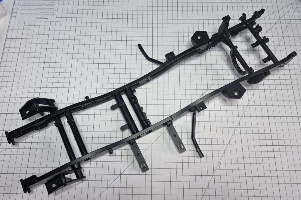

Wie immer befindet sich die Lieferung in einem Mehrkammer Folienbeutel
Wir haben die beiden Haltewinkel für den Tank, die beiden hinteren Federböcke sowie die Zylinder für die Hinteren Stoßdämpfer erhalten.
Im ersten Schritt montieren wir die Zylinder in die Federböcke und schrauben diese an den Rahmen.
Nun werden die beiden Haltewinkel für den Kraftstofftank am Rahmen befestigt.

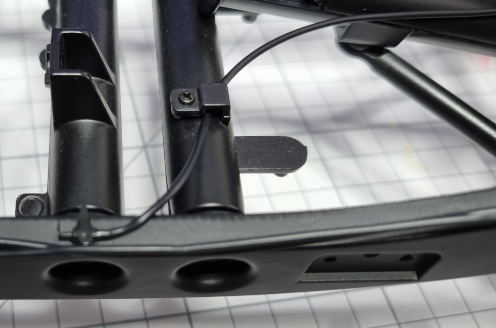

Im ersten Schritt sollen die Leitungshalter an den Rahmen gesteckt werden.
Leider gibt die Bauanleitung hier nicht sehr viele Hinweise wo genau diese platziert werden sollen.
Ich empfehle den Rahmen umzudrehen, hier sieht man deutlich wo genau die Halter aufgesteckt werden.
Alle 6 aufgesteckten Halter
Jetzt werden die Anschlüsse auf die Leitungen gesteckt. Bei mir haben beiden Leitungen unterschiedliche Durchmesser aber das soll wohl so sein.
Ich habe die Anschlüsse zusätlich mit einen kkleinen Tropfen Sekundenkleber gesichert.
Gleiches für die anschließende Montage in der Anschlusshalterung
Dies ist umso wertvoller da die ganze Amatur umgedreht und auf den Rahmen gesteckt werden soll.
Auch hier habe ich das Ganze mit einem kleinen Tropfen Sekundenkleber am Rahmen gesichert.
Nun werden die beiden Leitungen am Rahmen rechts und links entlang nach vorn geführt und ein kleiner Bremsdruckverteiler in das kleine Loch am Rahmen positioniert.

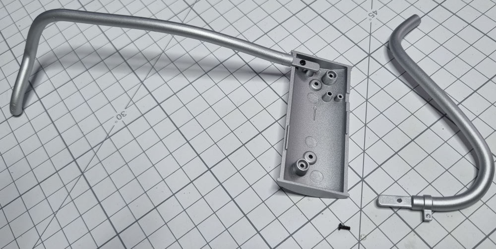

hier ein kleiner Nachtrag zur Ausabe 19, die Trittbretter.
Im Bausatz sind diese geschlossen dargestellt, ich habe mit einem 2 mm Boher die Löcher aufgebohrt.

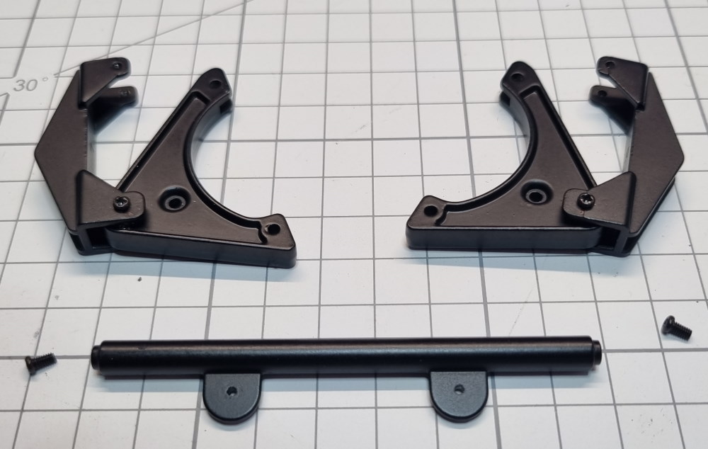

In den ersten Schritten dieser ausgabe sollen die Zapfen an die Achsschale geschraubt werden.
Leider gibt die Bauanleitung wenig Auskunft welcher Zapfen an welche Seite montierrt werden soll.
Es empfiehlt sich in der Anleitung nach vorn zu blättern, hier sieht man, dass die Zapfen auf der Innenseite stehen sollen.

Nun beginnen wir mit der Montage der Federung.
Die großen Federn sollen auf die Teller aus der Ausgabe 32 aufgelegt werden.
Dies funktioniert nur bedingt. Ich habe eine Parallelzange genommen und die Teller mit den Feder mit einem kräftigen Druck zusammengeführt.
Nun konnten die Federn auf die Zapfen geschoben und die kleineren Innenfedern eingelegt werden.
Im nächsten Schritt werden die kleinsten Federn dieser Ausgabe in die Stoßdämpfer gesteckt.
Anschließend soll das Ganze ungedreht und auf den Rahmen gelegt werden.
Allerdings benötigt man hierfür wieder sechs Hände und da ich die nicht habe habe ich einfach den Rahmen auf die Achse gelegt und alles festgeschraubt.
Das Ergebnis nach Ausgabe 33

Nun folgen sämtliche Leitungen der beiden gelieferten Ausgaben.
Leitung 1
Leitungen 2 + 3 + 4
Leitungen 5 + 6
Leitungen 7 + 8

mit dem Heft Nummer 43 haben wir die Bauteile für die vordere Schutzplatte erhalten.
Wir schrauben erst die linke Seite des Halters zusammen
und dann die rechte Seite
Für die langen EM Schrauben benötigt man anfangs recht viel Kraft, dann drehen sie sich relativ leicht weiter.
Hier sollte man definitiv das Gewinde vorschneiden.
Nun wird die Querstrebe eingeschraubt
und die eigendliche Schutzplatte kann montiert werden. Schade ist, dass diese nur aus Kunststoff ist.
Alles zusammen wird wieder mit den langen EM Schrauben am Rahmen besfestigt. Auch hier empfiehlt es sich das Gewinde vorzuschneiden.

Ich fasse die Ausgaben 44 und 45 zusammen da sie die Teile für den vorderen und hinteren Nebenantrieb beinhalten.
Die Bauteile wie immer ordentlich im Folienbeutel verpackt...
... und ausgepackt
Nun folgt der Zusammenbau der einzelnen Kompionenten.
In der Bauanleitung wird eher undeutlich auf einen wichtigen Punkt hingewiesen.
Die Kreuzachse ist an der einen Seite angeschrägt.
Ist das erkannt, werden die Teile mit jeweils zwei Schrauben zusammengesetzt
Dann soll der Frontzapfen nur aufgesteckt werden, die Hülle sol abnehmbar sein.
Hier empfehle ich diesen Frontzapfen fest zu verkleben da er wenn man die Kappe abzieht in dieser festhängt.
Nun weren die Anderen Kreuzgelenke zusammengeschraubt
Im folgenden Schritt wird eine Welle in ein Gehäuse untergebracht
Hier ist es schade das immer nur zwei Schrauben genutzt werden, die JKreuzschlitzschrauben sind schon nicht so schön, dann aber nur zwei anzudeuten ist optisch noch unschöner.
Okay die Zapfen für die Verbindung erleichtert die Montage, diese könnte man aber auch anders unterbringen.
Nun werden die restlichen Wellen montiert
