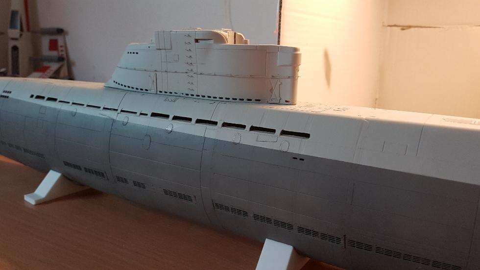

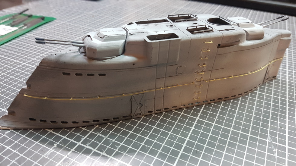

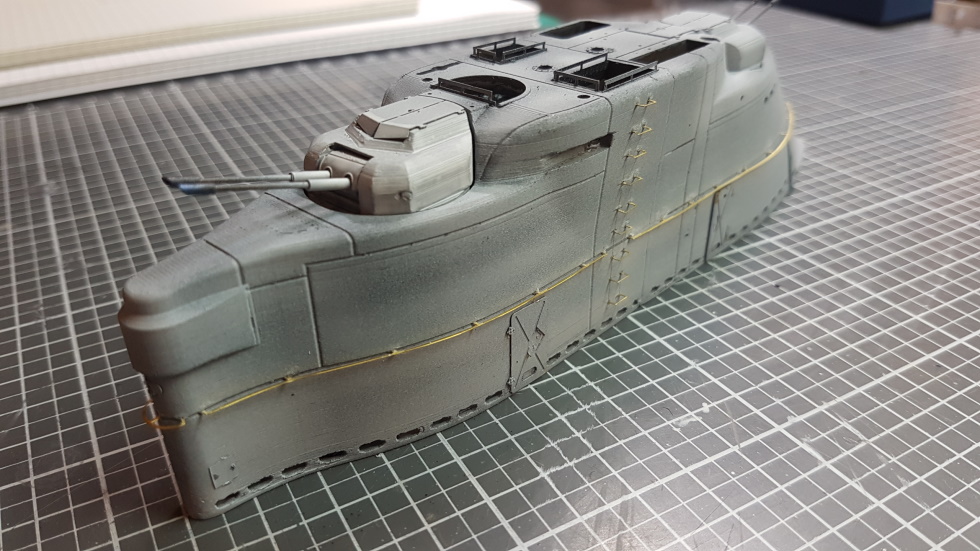

Gestern habe ich die letzten Ätzteile am Turm angebracht. Es waren die Handläufe die sich rundherum ziehen sowie die Steigeisen:
Jetzt wird der aufmerksame Leser dieses Bauberichts sich an den Turm von Ray erinnern und denken: Hmmm, was ist mit den leuchtend orangefarbenen Rettungsbojen? Die werde ich bei mir nicht montieren. Bei den ganzen Bildern die es von XXIern gibt, habe ich sie nirgendwo gesehen. Und da ich so nah wie möglich an den Zustand 08.05.1945 heran will, bleiben sie weg.
Dafür habe ich versucht in die, für mich viel zu großen, Fußstapfen von Ray zu treten und habe das Balkongerät aufgemotzt. Meine Frau hat jetzt ein paar Stecknadeln weniger :D

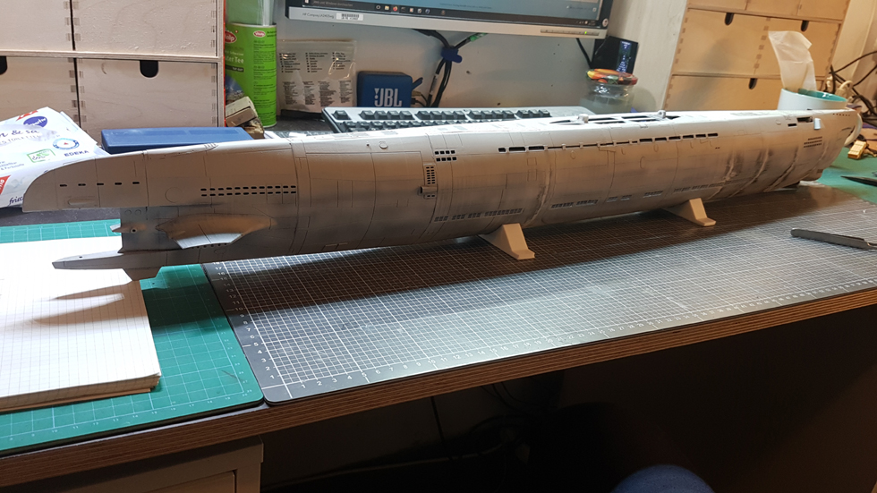

Dann habe ich gestern Abend die drei Rumpfsegmente aneinander gehalten und ein bisschen mit meiner Lackierkabine herumprobiert. Ich bekomme jeweils von Bug und Heck bis über die Hälfte des Rumpfes hinein. Das heißt, als nächstes gibt es die vorletzte Hochzeit, nämlich das Verkleben der drei Rumpfsektionen. Ich freue mich drauf 8)
Bilder davon zeige ich dann beim nächsten Mal ...

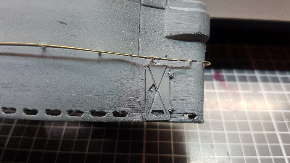

Danke Ingo,

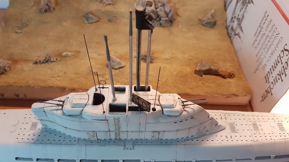

was mir gestern beim Betrachten auf Handy gar nicht aufgefallen ist:
Die Türen am Turm haben bei allen Varianten unten keine Flutschlitzöffnungen.
Bei Deinem Typ sind diese auch oben nicht vorhanden. Darum findest Du bei den Ätzteilen entsprechende Passstücke,
die diese verschließen.
Nun kann es natürlich sein, dass Du die Türen bewusst so eingebaut hast.
Dann solltest Du jedoch die Schlitze in den Türbereichen auch an der Turmaussenhaut einarbeiten.
Wenn nicht, sollte es ein Leichtes sein, diese vor der Endlackierung zu drehen oder auszutauschen,
zumal ja entsprechende Reservetüren im Ätzteilsatz enthalten sind (bei mir war es jedenfalls so)
669
Donnerstag, 2. Dezember 2021, 09:47
Moin Ray,
altes Adlerauge!
Ja, auf die fehlenden Abdeckungen und den um 180° verdrehten Einbau der Türen wurde ich gestern schon von Oto Gerza angesprochen :will: Da hat der Ingo nicht aufgepasst X(
So sah es bis heute Morgen aus:
Und so jetzt:
Ersatztüren sind bei mir leider nicht vorhanden, abmachen wollte ich sie nicht nochmal, aber die Abdeckungen einsetzen, das war problemlos möglich...
670
Donnerstag, 2. Dezember 2021, 10:36
Moin Ingo,
ja, so geht es auch :ok:
Habe gar nicht gedacht, dass Oto hier zuschaut.

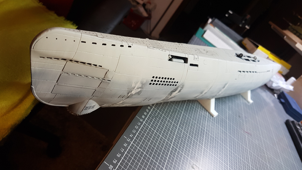

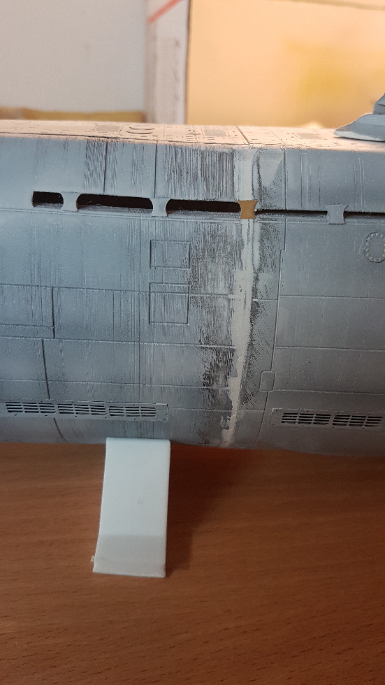

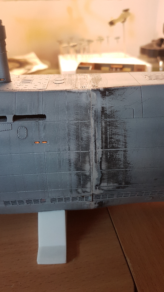

Ich habe versucht die Schotten vorsichtig mit dem Skalpell zu lösen, geht aber nicht mehr. Da würde ich mehr Schaden anrichten als es Wert ist. Bleibt also so :nixweis:

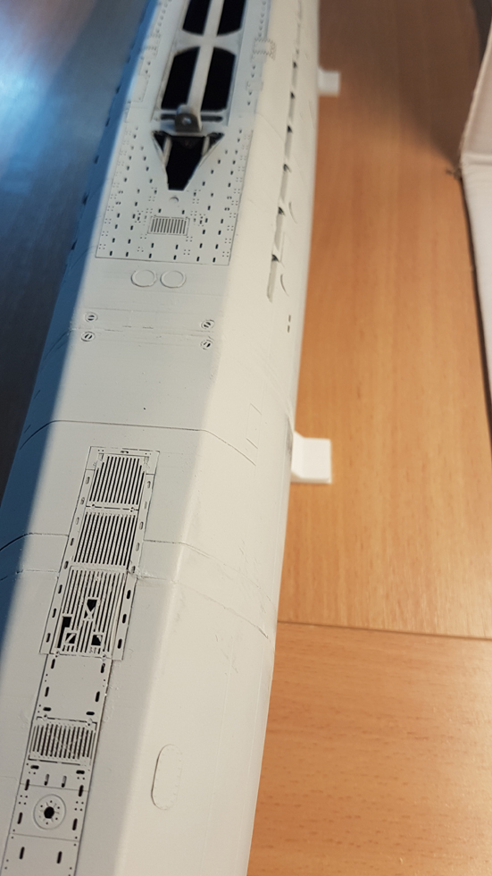

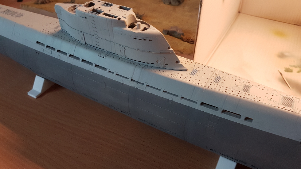

Dafür gibt es ein kleines Update. Aus den Hochhäusern wurde eine Einheit … die vorletzte Hochzeit ist vollzogen (der Turm nur lose aufgesetzt, Ruder und Propeller nur gesteckt):

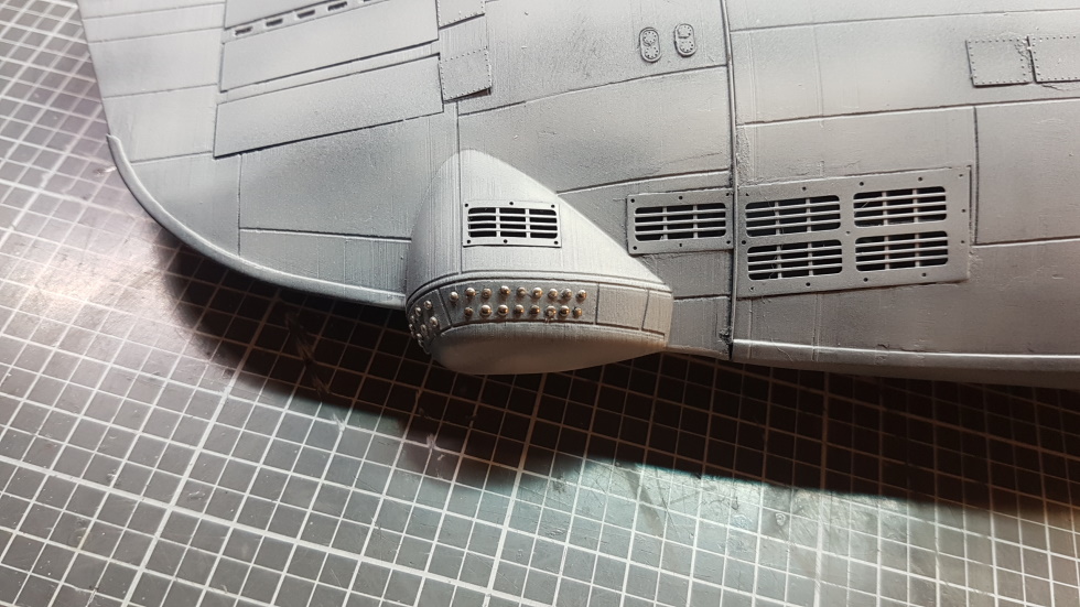

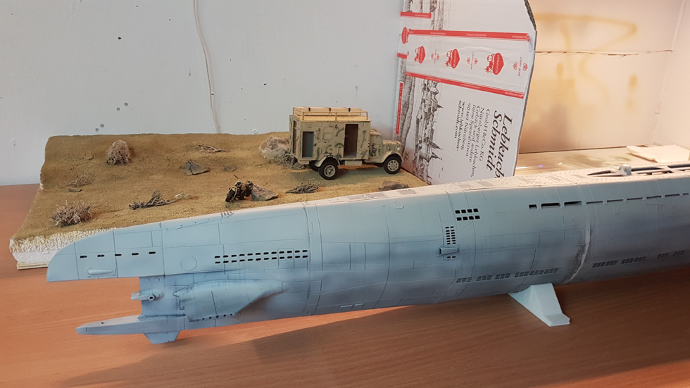

Die Stoßstellen gespachtelt und geschliffen:

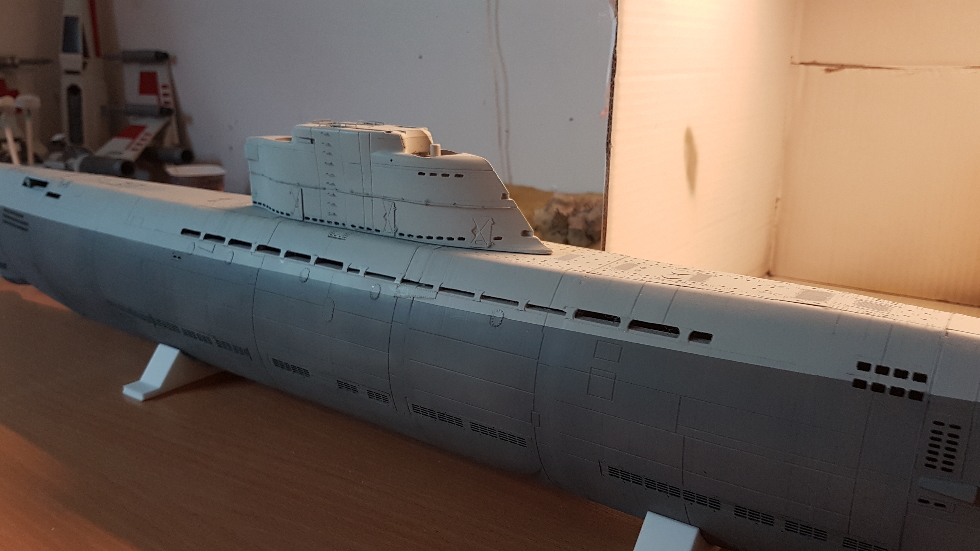

Für das Wochenende ist der Beginn der Lackierung geplant. Verwenden will ich hierfür dieses Set:
Aus einem Buch habe ich die Information, das Adalbert Schnee (Kdt. U2511) das Boot vor dem Auslaufen aus Bergen in einem sehr hellen, fast weißen Grau pönen lies. Darum werde ich für das Überwasserschiff AK732 verwenden. Seiten- und Tiefenruder werden erst mal mit AK734, dem mittleren der drei Grautöne lackiert. Je nachdem wie dunkel das dann raus kommt mache ich damit dann auch das Unterwasserschiff und die Ruder mit dem ganz dunklem Grau oder das Unterwasserschiff mit dem ganz dunklem Grau und die Ruder mit ... :nixweis: ... mal sehen.
Wie es letztendlich geworden ist... das erzähle ich euch beim nächsten Mal.

Hallo Ingo,
feine Spachtelarbeiten an den Stößen.

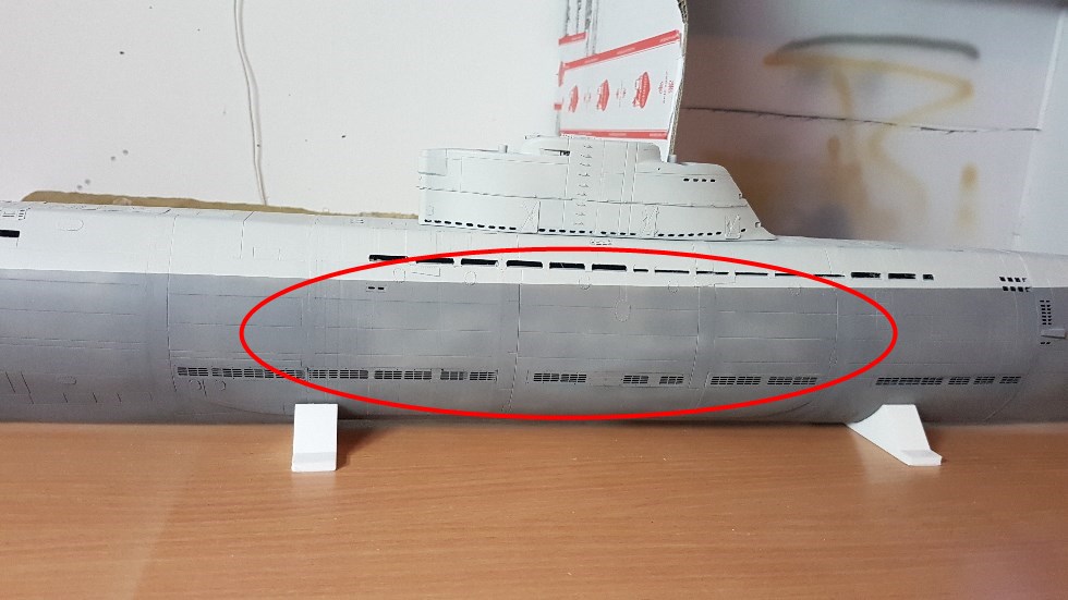

Da Du da einmal so schön bei bist...

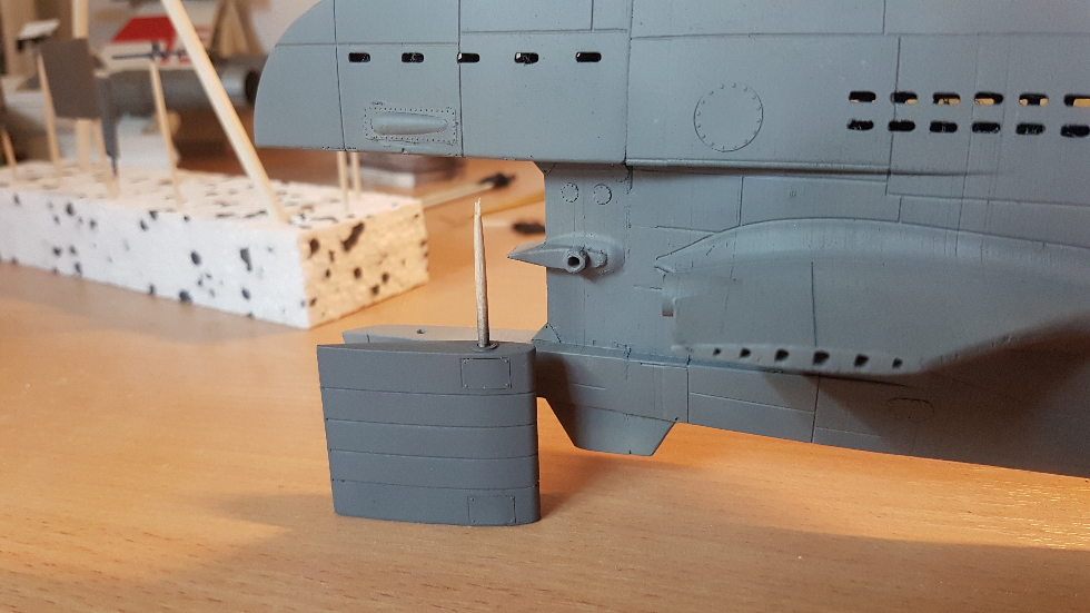

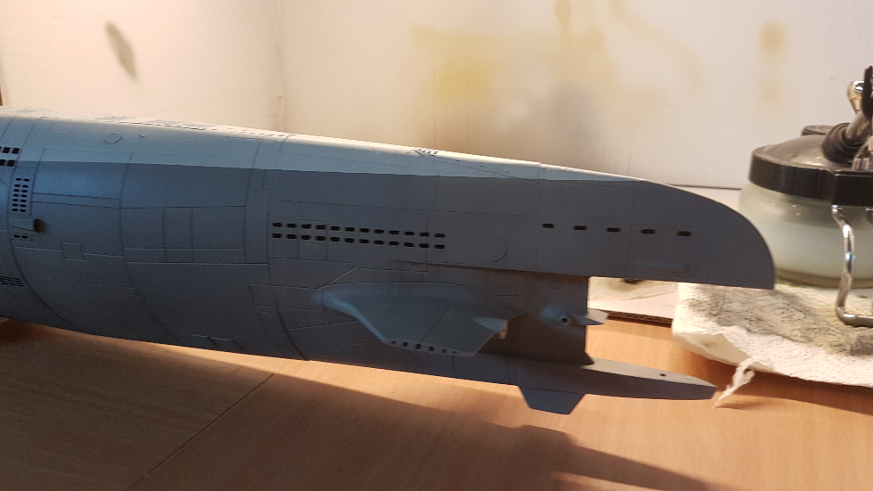

Auf Deinem zweiten Bild erscheinen mir Deine Rundstahldrahtschweißnähte im vorderen Bereich fast zu mächtig
für den Maßstab.
Ich würde sie ganz abnehmen, denn dann ist alles einheitlich.
Kurz noch mal überspachteln und dann ist alles bereit für Deine bestimmt toll werdende Lackierung.
Das Alterungsset macht ja richtig was her. :ok:
Ich bin gespannt.
675
Freitag, 3. Dezember 2021, 15:57
Moin Ray,
ich lass mal ein Bild sprechen:

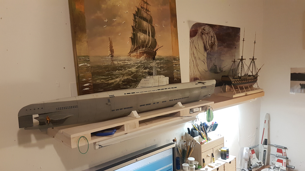

@Jochen: Ich habe die AK-Farben das erste Mal verwendet. Ich muss gestehen, ich bin geteilter Meinung. Sie sprühen sich toll, geben ein sehr schönes Farbbild, trocknen aber wirklich sehr schnell. Also richtig schnell. So schnell, dass ich die Gun zwischendurch drei (3!) mal reinigen musste, weil die Farbe in der Gun getrocknet ist X(

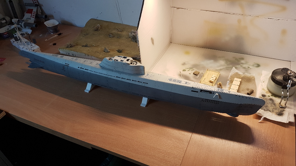

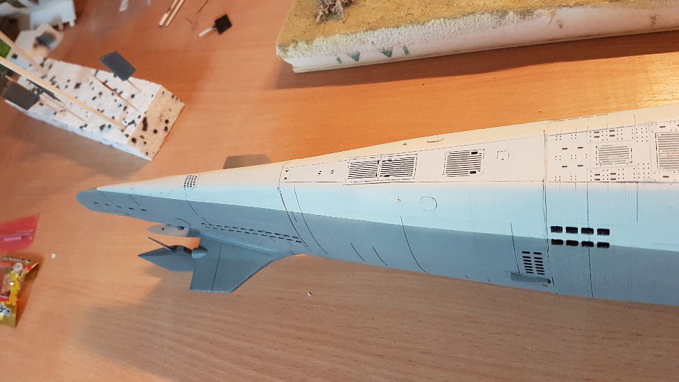

Grundierung hab ich zum Glück darunter. Jetzt darf das Ganze ordentlich trocknen, dann wird die Wasserlinie abgeklebt. Das Unterwasserschiff werde ich aber wieder mit Vallejo-Farben lackieren. Bei der großen Fläche ist sonst zu befürchten, dass ich die Gun 10x reinigen muss :nixweis:

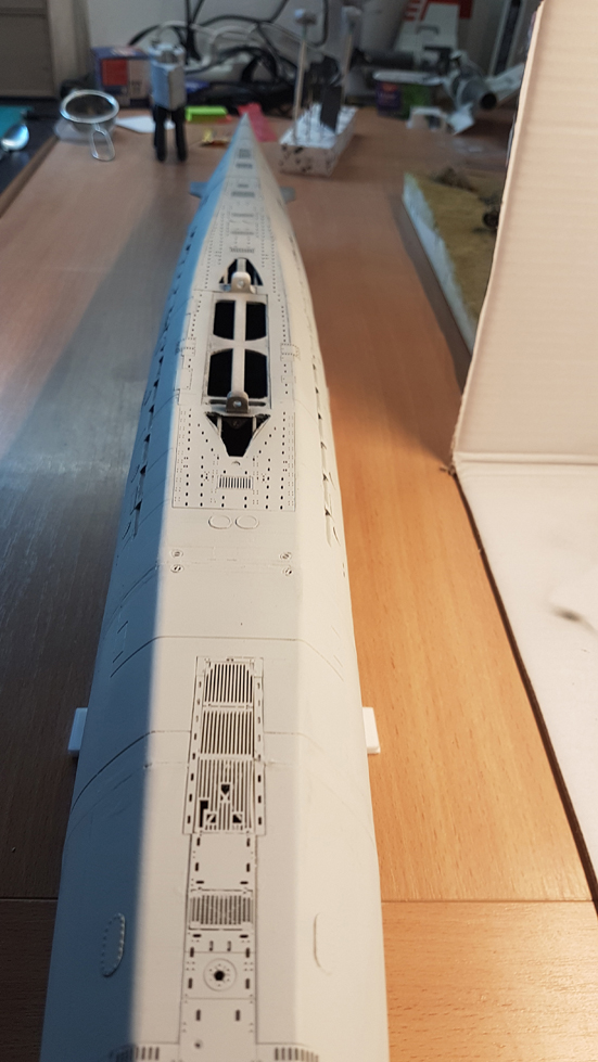

Und so sieht der Rumpf jetzt aus:
679
Dienstag, 7. Dezember 2021, 09:23
Moin Moin,

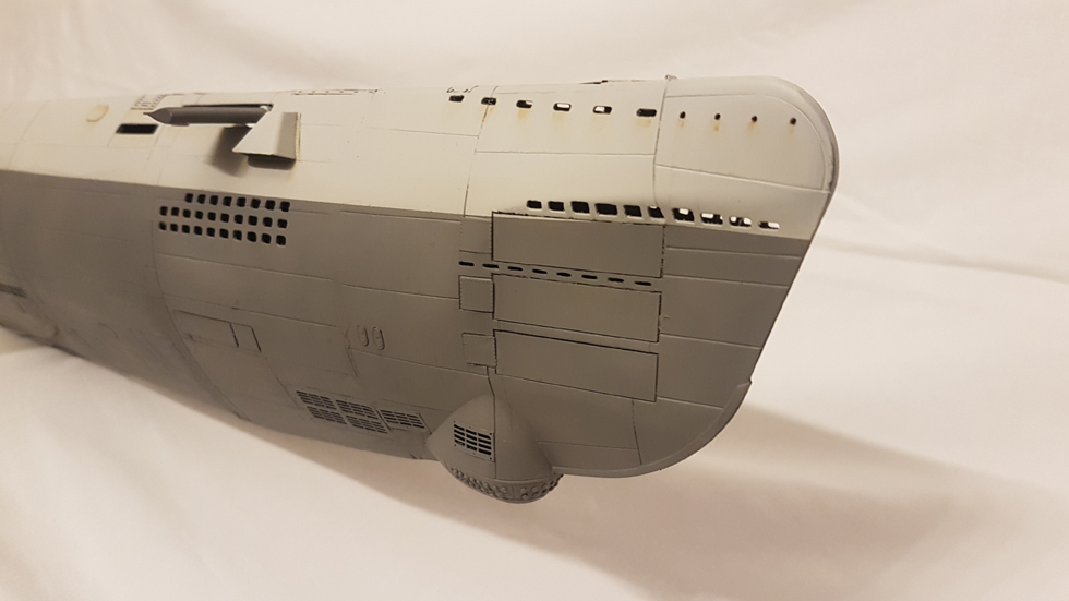

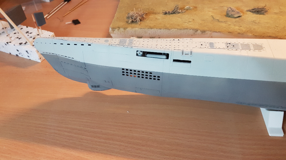

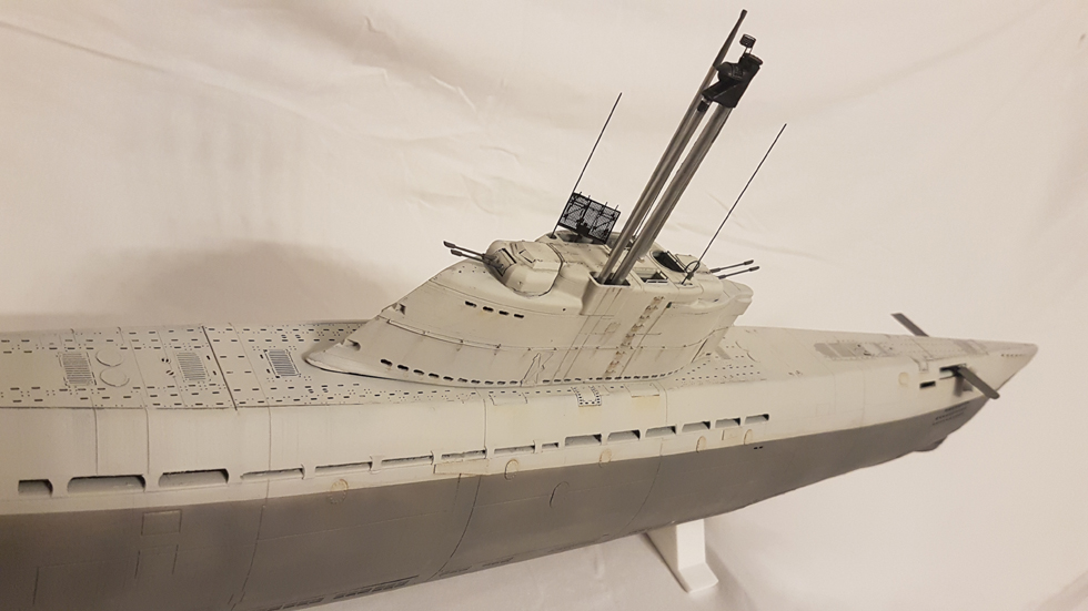

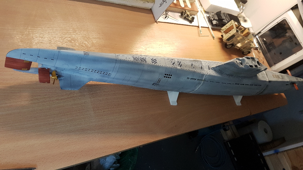

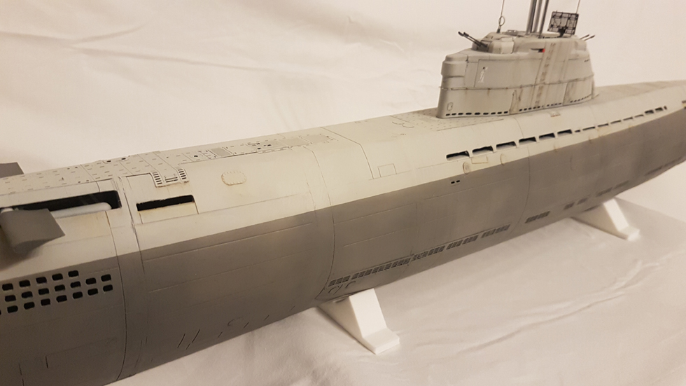

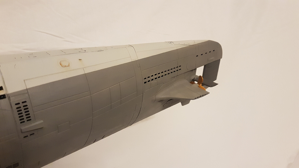

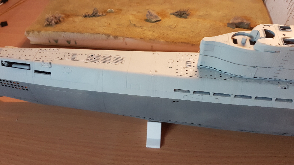

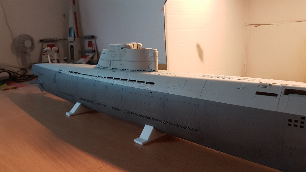

weiter ging es mit dem Unterwasserschiff. Wie bereits angekündigt habe ich dieses mit Vallejo-Farben gesprüht. Ausgewählt habe ich Dark Sea Grey Nr. 70.991.
Davor wurde aber erst mal die Wasserlinie angezeichnet. Überraschend fand ich, das ein XXier am Bug weniger Tiefgang hatte als am Heck. Also den Rumpf auf die Ständer gepackt und mit einem Bleistift vorsichtig Markierungen gesetzt. Daran hab ich dann wie gewohnt mit Tamiya-Tape abgeklebt. Nach der Erfahrung an meinem X-Wing habe ich die Malkante dann noch mit mattem Klarlack versiegelt. Dazu habe ich von der zu lackierenden Seite mit dem Pinsel den Klarlack nach oben über das Tape gestrichen. Dabei gelangt natürlich auch Klarlack an die Stellen unter das Tape, wo Lücken sind und verschließt diese. Ergebnis: keine Unterlaufungen 8)
Und das ist das Ergebnis:
Die Ruder habe ich doch nochmal mit AK-Farben gebrusht und zwar das dunklere Grau. Der Farbunterschied ist gering, aber erkennbar ... passt:

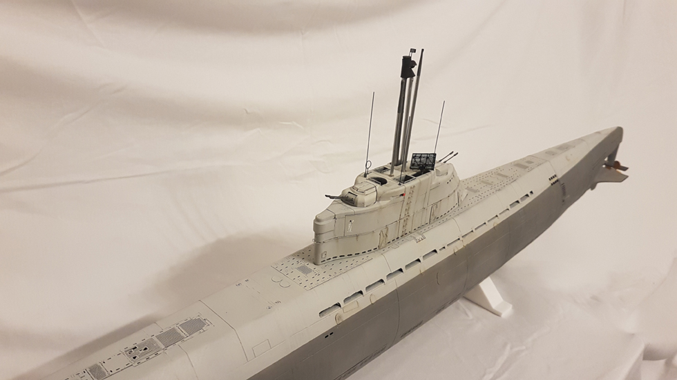

Hier nochmal vier Bilder vom Oberdeck:
Backbord-Seite:

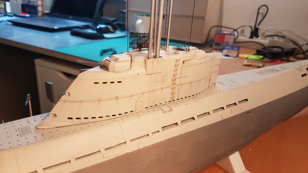

Der Turm:
Beim Brushen gab es ein paar Unregelmäßigkeiten. Ich glaube das lasse ich aber so, kommt ja noch ein dezentes Wash drüber und ich kann mir vorstellen, dass das das Ganze optisch ein wenig ansprechender macht. Sieht man dann ...
Jetzt fange ich erst mal am Turm mit dem Altern an. Das erzähle ich euch dann aber beim nächsten Mal :wink:

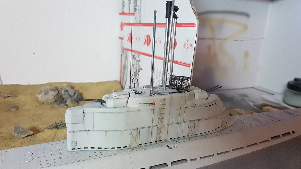

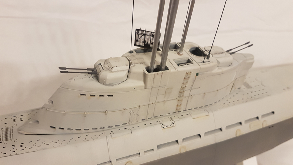

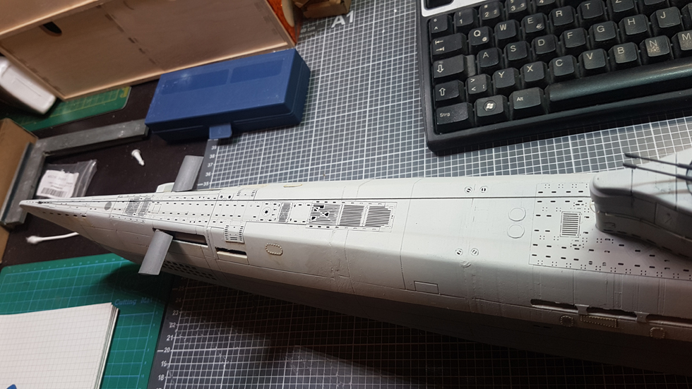

Ich habe heute mal etwas ausprobiert, nämlich meine Lieblings-Weathering-Farben:
Mit einem feuchten Pinsel aufzutragen. Und ich habe festgestellt ... es geht :D
Und so kam dann das dabei raus:
Die silbernen Flächen vom Schnorchel und der Sehrohre habe ich dann noch mit sehr dünnem "Burnt Blue" überpinselt:

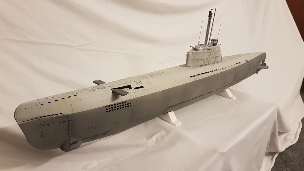

Und hier der fertige Turm lose auf den Rumpf gesetzt:
Der Rumpf kommt jetzt dran ...

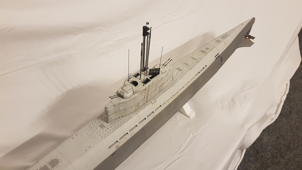

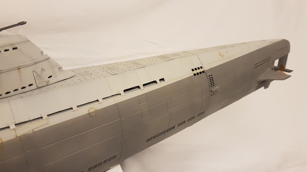

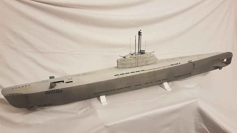

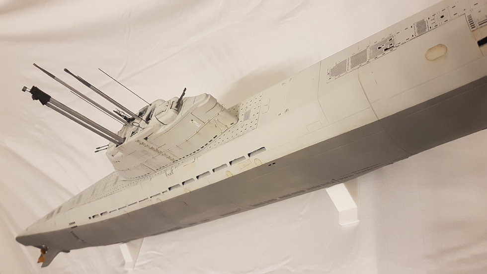

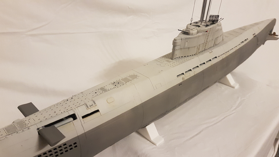

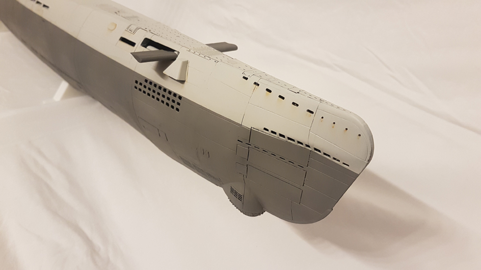

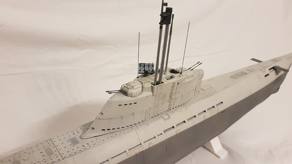

ich habe (fast) fertig, es fehlen nur noch die Drahtantennen.
Ein ganz, ganz leichtes Altern, das Boot war ja schließlich nur ein paar Monate in Dienst. Ein paar Rostspuren an den Flutschlitzen und das Unterwasserschiff einmal komplett mit schlamm-grünenem Pigment-Wasser übergepinselt:
Weiter im nächsten Post...
684
Dienstag, 7. Dezember 2021, 19:36

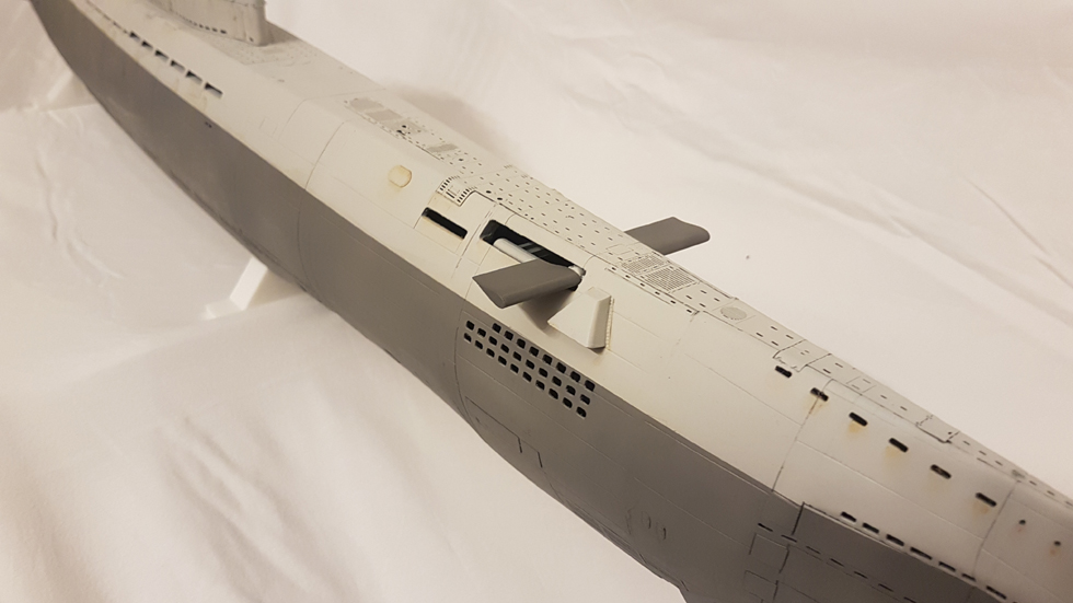

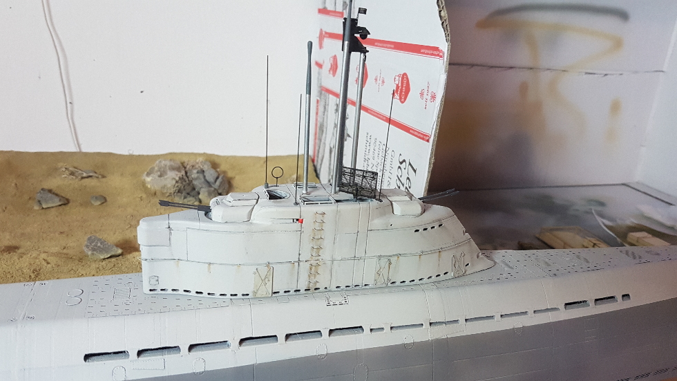

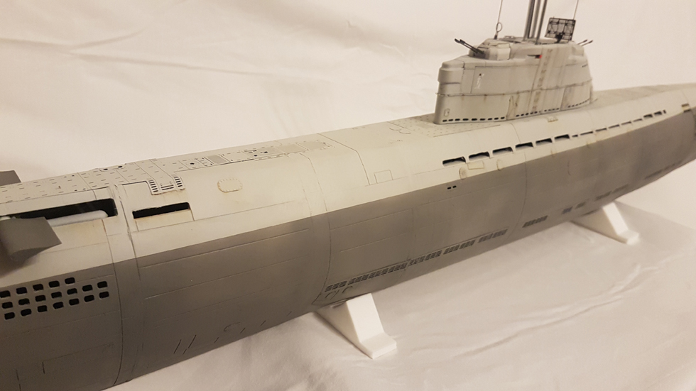

Hier ein paar Bilder vom Turm. Diesen habe ich etwas mehr gealtert, vor allem im Bereich der Steigeisen:
Und hier neben meiner französischen Engländerin wird U2511 vorerst seinen Platz finden:
685
Dienstag, 7. Dezember 2021, 20:27

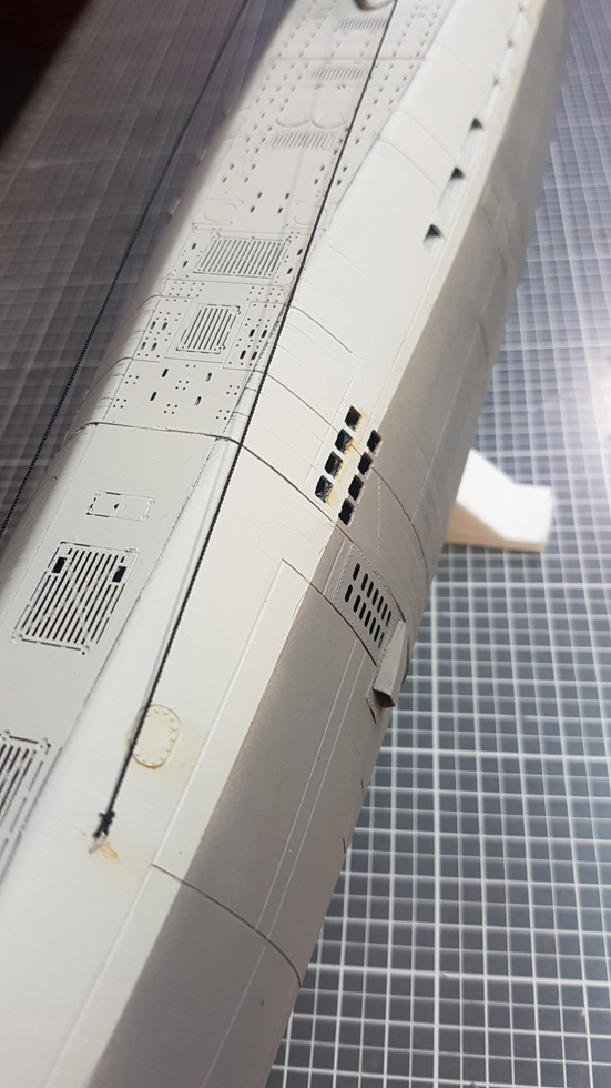

Nachtrag ... Die Antennen sind auch dran:
Und hier nochmal der Rost an drei Stellen im Detail:
Das war es jetzt aber wirklich...

Hallo Ingo,
die vorderen Höhenleitwerke in dunkel - ok, das kann man so machen (oder war das in echt so???)
Aber bitte gönne Deinem Schmuckstück ein paar Messingschrauben.
Deine bisherige Arbeit ist es wert.

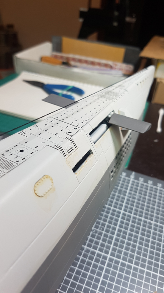

687
Dienstag, 7. Dezember 2021, 20:33
Nachtrag: an den hinteren Antennen keine Isolatoren ???
Vorne waren bei mir auch keine vorgesehen...
688
Dienstag, 7. Dezember 2021, 20:54
Moin Ray,
die Messingschrauben kommen auf jeden Fall, ich warte mit dem bestellen nur bis ich noch ein paar andere Sachen bei Krick benötige (Augbolzen etc.)
Die Farbtabelle im Buch "Deutsche U-Boote geheim 1939 - 1945" enthält für die Tiefenruder keine gesonderte Farbangabe. Darum habe ich alle fünf Ruder im gleichen Farbton gehalten.
Nachtrag zum Nachtrag: Die Härten gerade aus :pfeif:

Na da kann man ja schon fast zur Fertigstellung Gratulieren, Ingo und es sieht wirklich fantastisch aus. Ok noch die Messingschrauben, aber das sind nur Kleinigkeiten.
Ich persönlich finde eure beiden Boote, jedes für sich einfach nur Spitze! :thumbsup: :thumbsup: :thumbsup:
Und ich bedanke mich für diesen doppel Baubericht. :hand:
