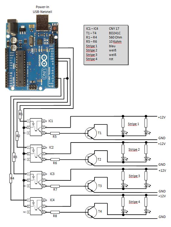

Also ich bin über das hier gestolpert:
Ist beinahe genau das was ich machen möchte. Wenn ich nun nicht ganz banane bin und das doch nicht die richtige Schaltung für mich ist..
Bin nur noch am schauen wie ich das hinbekomme, das der LED-Streifen bei Knopfdruck auf sehr dunkel gedimmt angeht,
dann langsam auf die von mir gewünschte Helligkeit hochdimmt und dann dort verbleibt. Und natürlich das gleiche Rückwärts beim ausschalten. Also von der maximal
eingestellten Helligkeit runter auf beinahe ganz dunkel und dann aus.
Allerdings ist das ganze für mich erstmal theoretische Vorbereitung, mir fehlt noch das Breadboard und der MOSFET zum direkten austesten.
Flo

Montag, 29. November 2021, 23:42
Hallo Flo,
bin mal über Dein Bild drüber geflogen. Das sollte im Prinzip das Gleiche sein, wie ich das seinerzeit auch gebaut habe (sind halt vier Kanäle anstelle von einem wie bei Dir):
Meine Ansteuerung läuft nur nicht über einen Taster sondern automatisch über das PWM Signal des Arduino. Hab eine Tag/Nacht Steuerung realisiert (Vorbild war das Miniatur Wunderland in HH).
Wenn Du das so aufbaust, sollte das funktionieren.
LG Patrick
Dienstag, 30. November 2021, 09:32
Hey Patrick,
Danke erstmal, das zeigt mir schonmal wie ich das mit mehreren Lichtquellen machen muss.
Nur eine Frage, wenn ich das jetzt richtig durchblicke. Bei der Steuerung über PWM läuft das
ganze nach dem Einschalten in einer vorgegebenen Zeit ab.
Also das aufdimmen und das abdimmen. Zumindest verstehe ich das jetzt so mit der Tag/Nacht-Steuerung.
Für mein Projekt möchte ich das ja so realisieren, das ich auf Knopfdruck an der Base meines Modells
das LED-Stripe anschalte und es langsam von 0 auf 100 (jetzt nur als Beispielwert) hochdimmt und dort verbleibt.
Und beim nächsten Knopfdruck das LED-Stripe langsam wieder von 100 auf 0 runterdimmt und dann aus bleibt.

Dienstag, 30. November 2021, 11:14
Moin Flo,
hast Du einen Link zum Arduino Code für Dein Projekt oder musst Du den noch selbst schreiben.
Prinzipiell musst Du ja darauf reagieren, wenn der Knopf gedrückt wird. In Deinem Beispiel wird pro Knopfdruck eine Stufe nach oben geschaltet. Wenn das Maximum erreicht wurde, dann geht es wieder Richtung Null.
Genau die Funktion um eins hoch/runter zu schalten müsstest Du dann mit einer Schleife umschreiben, so das von Null bis Maximum oder umgekehrt automatisch gedimmt wird.
Wenn Du da Hilfe brauchst, helfe ich gerne.
LG Patrick
