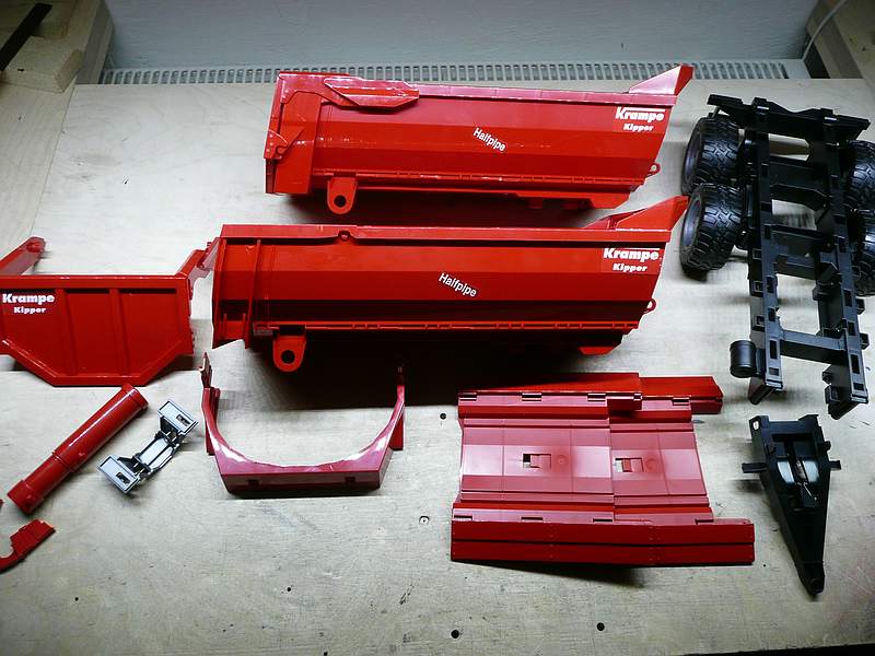

Zwei Bruder 02225 besorgt und zerlegt, bzw. zersägt:
Die Mulde wird um 170mm verlängert, so dass die Gesamtlänge von 500mm bei einem Maßstab von 1:16 den 8m entspricht.

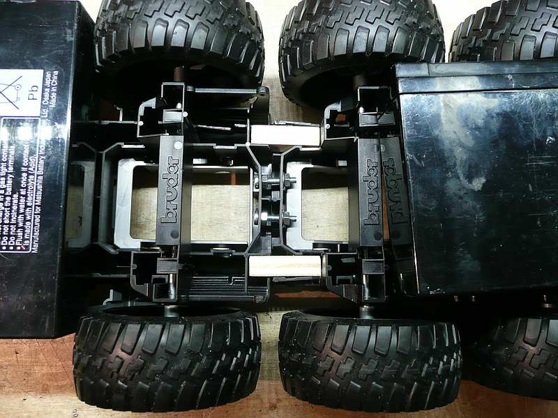

Da mir noch keine Bandsäge zur Verfügung steht, habe ich zunächst einmal die beiden Rahmen vorsichtig von Hand zersägt und neu zusammengesetzt, die Mulden folgen später:

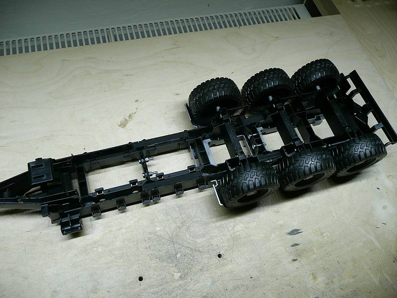

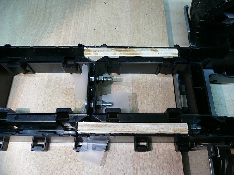

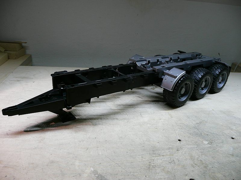

Fertigstellung des verlängerten Rahmens
Deichselverlängerung angeklebt. Die Verschraubung unterstützt die Verklebung bei Zugbelastung.
Das eingeklebte Holz versteift den Rahmen bei Drehbewegungen:
Neue Gesamtlänge 62cm:
Der Rahmen ist erst mal fertig, ohne letzte Feinarbeiten, da es ja eh nur ein Vorläufermodell für die Aluversion sein soll:

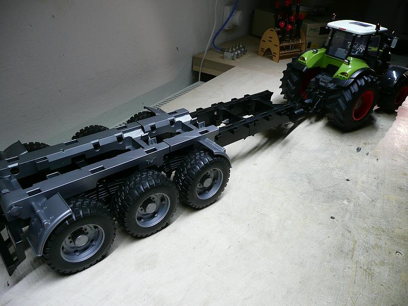

Stellprobe - nicht mit dem Xerion - aber einem anderen CLAAS Modell:

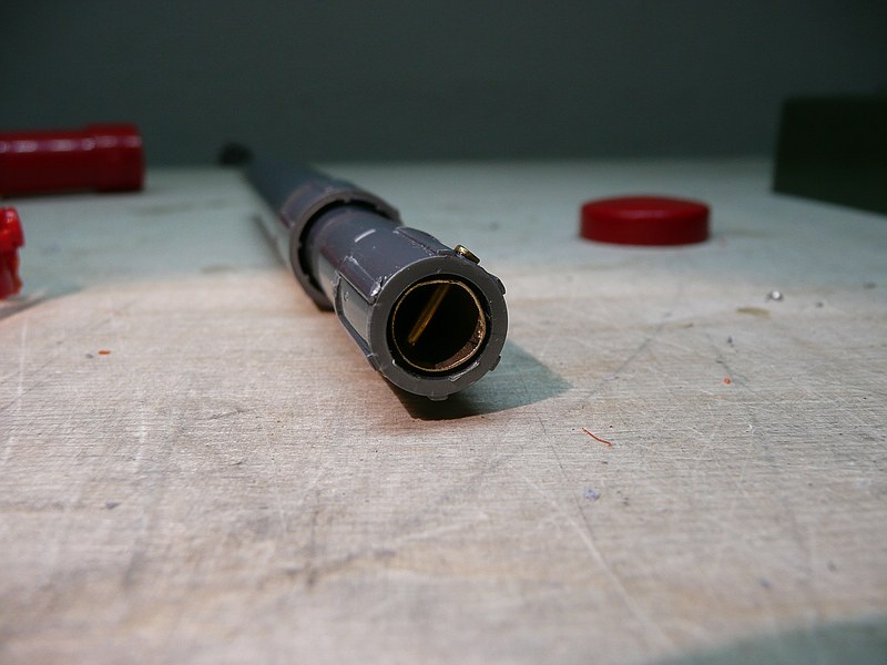

Verlängerung der Hydraulikstempel mittels ausrangierter 40 MHz-Antenne:

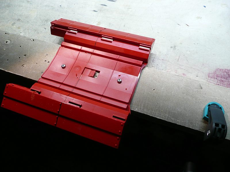

Vorbereitung für das Durchsägen der beiden Mulden in Höhe der Bleistifte:

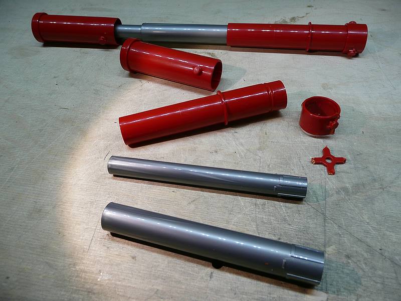

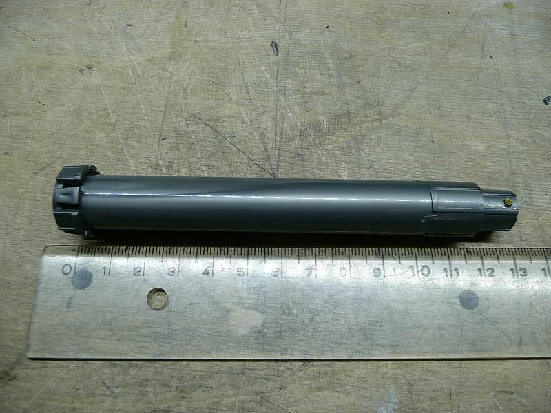

Die Teleskopattrappe habe ich noch einmal überarbeitet und um 1cm gekürzt, damit das rote Schutzrohr und die rote Schautzkappe sicher schließen:
Der erste Sägeversuch auf einer Ablängsäge ist gründlich schief gegangen; dadurch "verrutschen" die beiden geplanten Sägelinien um 4cm:
Ich habe es erstmals mit dem FEIN Mulittool und einer japan. Zugsäge probiert, eine solche Mulde aus ABS durchzusägen.
Den Schutz für die Räder/Achsen habe ich leider als erstes - an der falschen Stelle - durchgesägt. Jetzt sieht es "gestoppelt" aus.
Dieses Teil, BRUDER 2232/01, werde ich als Ersatzteil bestellen, da das Teil jetzt genau an der Schnittstelle zw. beiden Muldenhälften sitzt und tragende Funktion erhält:
Da mit Hand gesägt, d.h. relativ ungenau, werde ich um umfangreiche Spachtelarbeiten, lästiges Schleifen, ... Lackieren leider nicht herum kommen:

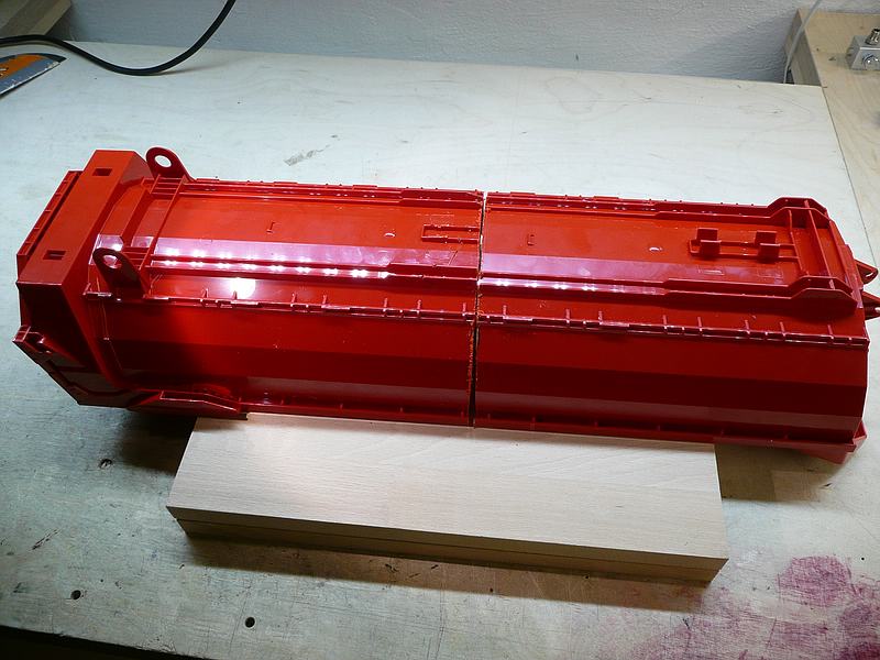

Neuen Reifenschutz zurechtgesägt, verschraubt und provisorisch aufgelegt:
Verklebt und Aluminiumversteifungen am Muldenrand eingebracht sowie Querrippe aus der Heckklappenhalterung als "Versteifung" angebracht:
Größenvergleich:
Nach dem Aushärten der Klebung geht es ans "geliebte" Spachteln und Schleifen. Danach Lackierung in der Originalfarbe RAL 3020 = Verkehrsrot

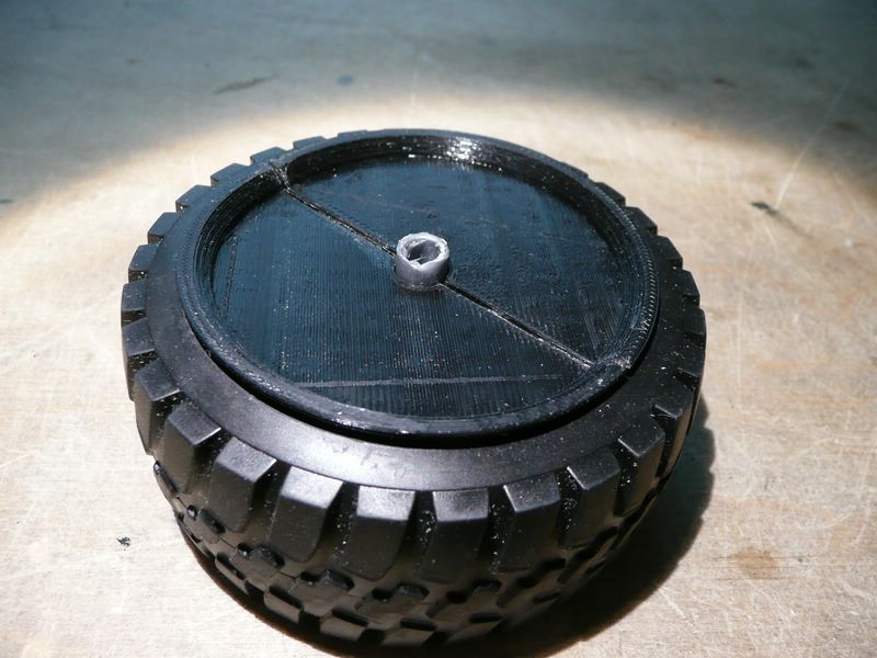

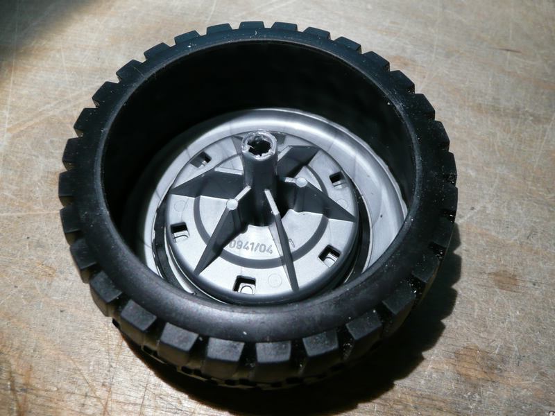

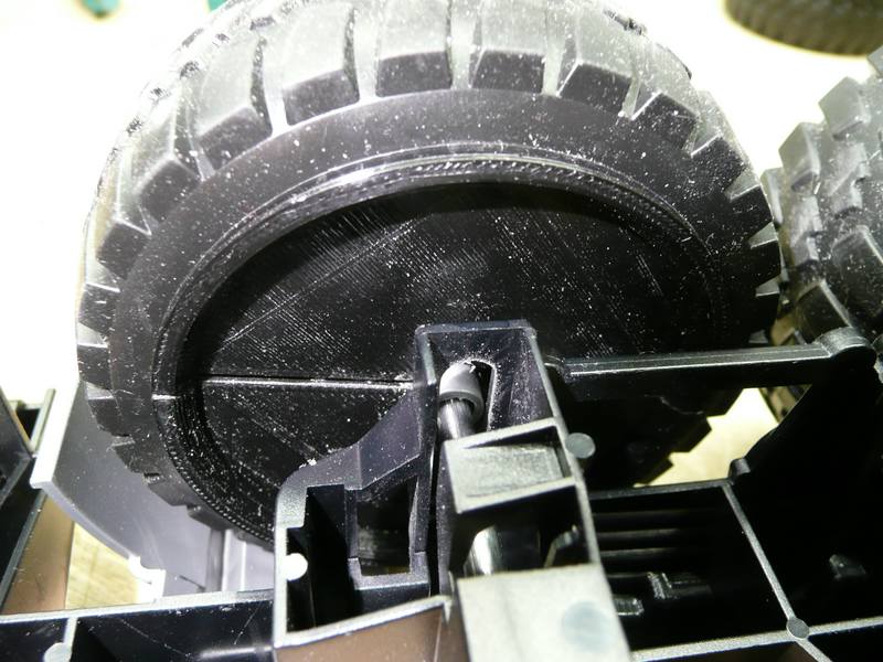

Die Räder vom Bruder habe ich leider nicht im Modellbauzubehör gefunden. Daher dürfen die verbauten bleiben.
Da sie aber sechs Öffnungen in der Vorderseite der Felge haben und von hinten völlig offen sind, musste eine Lösung her.
Die Räder sind werkseitig so auf die Stahlachsen gepresst, dass ich befürchtete, dass sie sich anschliessend nicht wieder sauber montieren lassen würden.
Also den 3d Drucker angeworfen und Verschlüsse produziert und eingeklebt. Sehr hilfreich waren dieser Kleber und Primer.

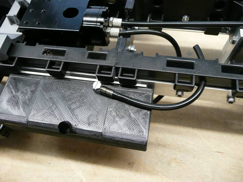

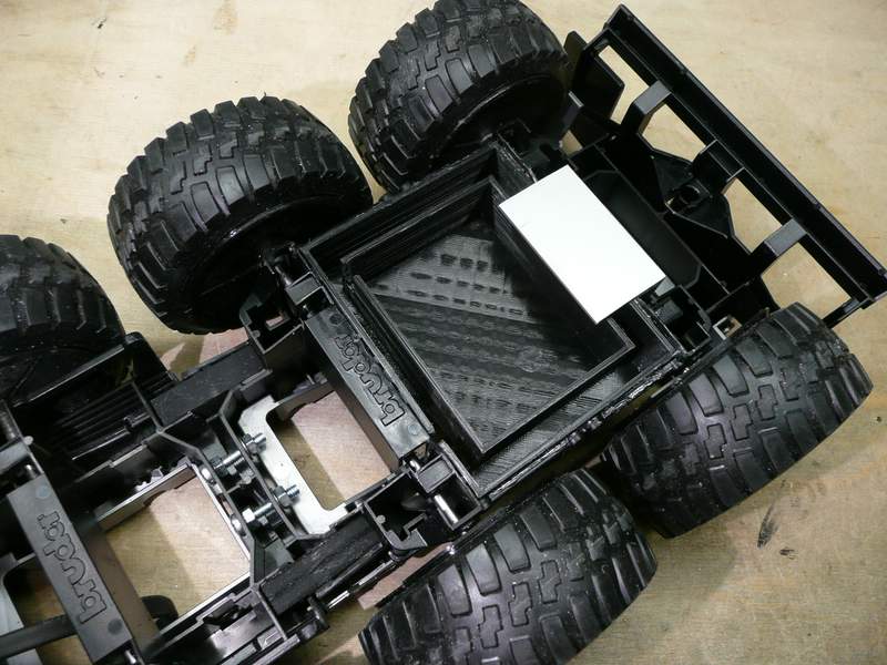

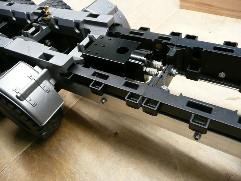

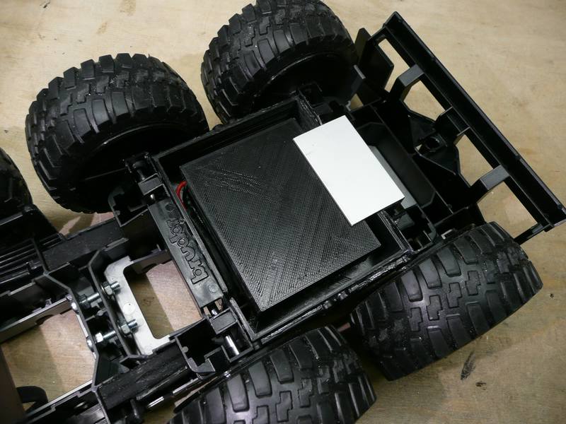

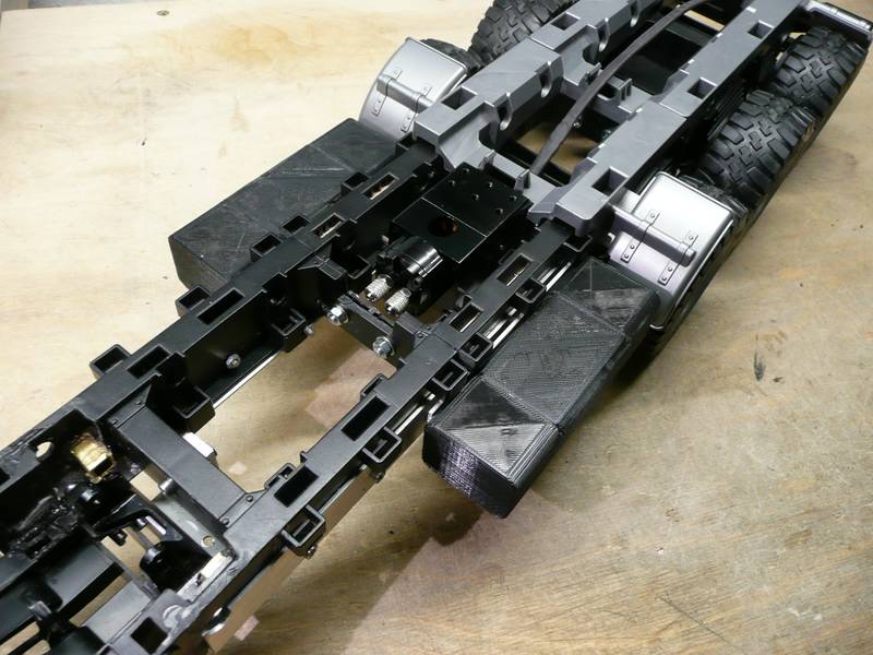

LESU Hydraulikpumpe in den Rahmen eingepasst.
Batteriehalterung mit dem 3d-Drucker gedruckt und eingeklebt.
Da ich keine passenden Tanks für das Hydrauliköl und den Regler gefunden habe, zwei Tanks gedruckt. Deckel nach dem Anbringen der Bohrungen und Entfernen der Späne zugeklebt.
Lager für den Hubzylinder eingepasst.

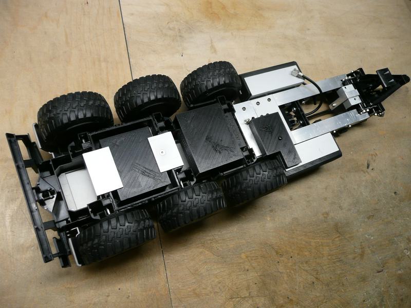

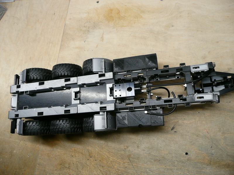

Mittwoch, 5. Januar 2022, 08:20
Fahrgestell fertig.
Zweiten Kasten im Rahmen eingeklebt für den Empfänger. Rahmenabdeckung aus Polystyrol geschnitten und mit Panzertape beklebt.
Zusätzliche Sicherung fürs Batteriefach angebracht. Abdeckung für die Verkabelung und Schutz des Hauptschalters . Zylinder montiert. Jetzt warte ich auf die Mulde.
