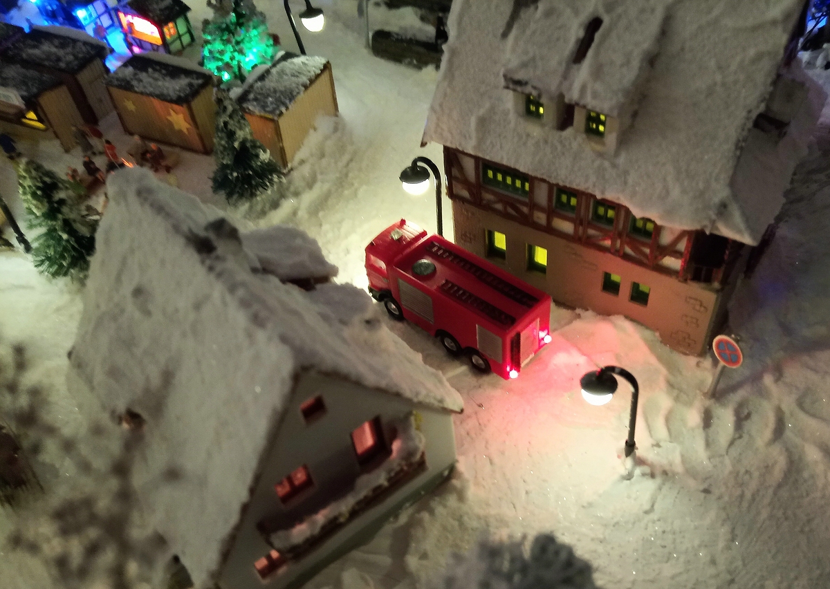

Die super Mini Weinachtsbahn bekommt neue fahrende Lichtefekte

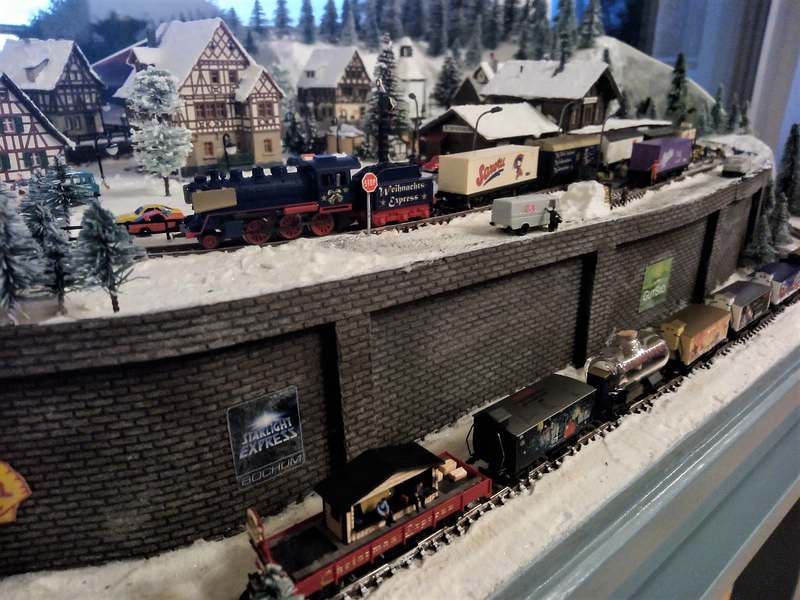

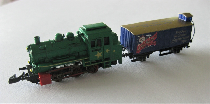

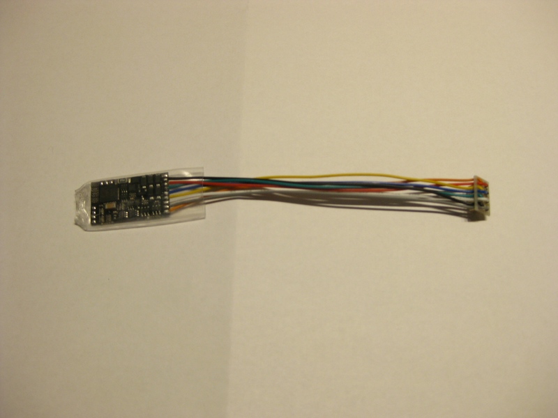

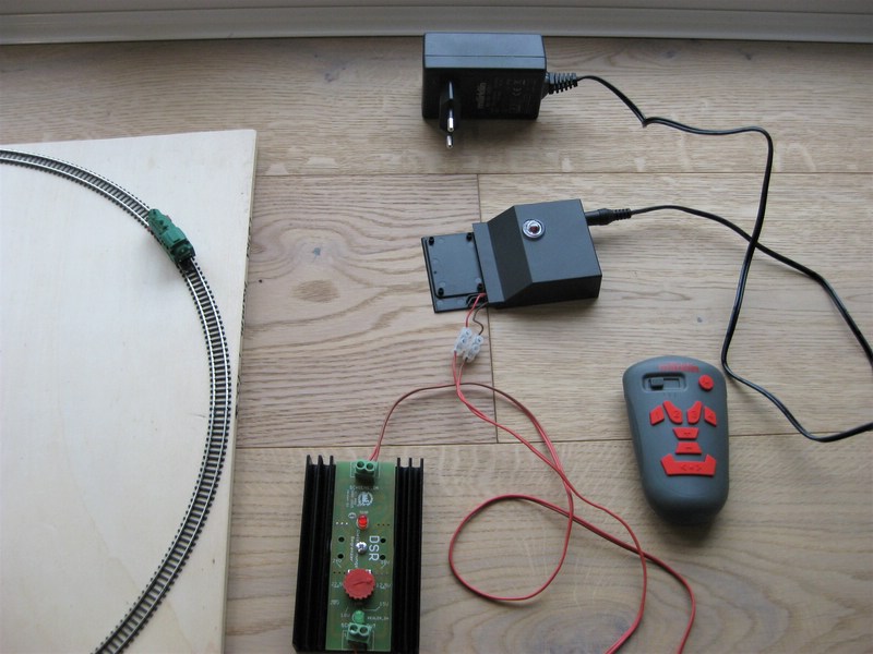

Update: von Analog auf Digital
da ich schon immer vor hatte meine Loks auf der Weihnachtsanlage digital zusteuern, aber den
Umbau und die Kosten gescheut hatte, bin ich durch Zufall im Internet auf ein
Video gestoßen das mir die zündende Idee brachte.
Ich muss die Loks gar nicht umbauen um in den Genuss von den tollen digitalen
Fahreigenschaften zukommen, sondern ich schließe den Digitaldecoder direkt an
das Gleis an.
Da ich auf den unteren und oberen Kreis sowieso nur mit einer Lok fahre kann ich mir die
Kosten für einen Lok umbau sparen.
N
ötig ist nur ein Decoder (Stück 15,00€) pro Kreis, die Größe des Decoders spielt auch
keine Rolle, da er von unten an das Gleis angeschlossen wird.

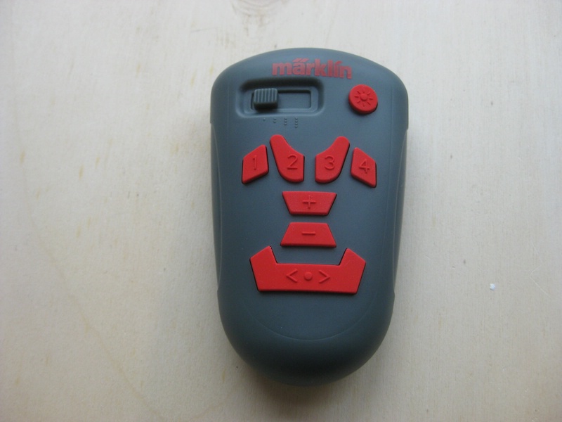

Ich habe mir eine Digitalsteuereinheit von Märklin gekauft. Sie aus dem Kindereinstiegsset 00748 mit IR-Fernbedienungsset für (12,00€)
Da die Ausgangsspannung des Digitalstromes zu hoch für die kleinen Loks
ist, benötigt man noch einen Digitalen Spannungsregler (44,00€).
Der Testaubau.
Der Entstörkondensator muss aber bei Digitalanlagen entfernt werden. An meiner Tectanlage auf dem Bild ist er noch vorhanden.
Jetzt kann ich die Loks fast in Zeitlupentempo fahren lassen ohne das sie stehen bleiben.
Das schnelle herumrasen im Kreis hat jetzt ein Ende und man kann den Loks
entspannt beim Rundenziehen zuschauen und der Bewegung des Gestänges folgen.
Außerdem bleibt die Beleuchtung auch bei langsamer Fahrt immer gleich hell.

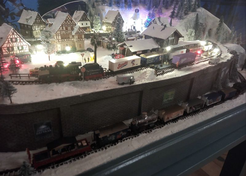

Musste dann aber feststellen das ich meine Waggons mit Schlusslichtern, auf
Grund der höheren Spannung die ständig am Gleis anliegt, nicht mehr einsetzen
konnte.

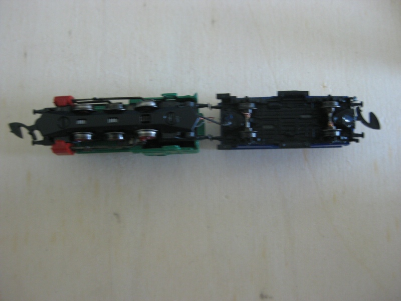

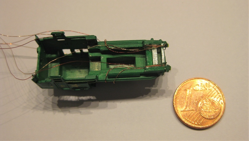

Also wieder neue umbauen, benötigt wurde dazu ein Brückengleichrichter, Kondensator und Smd-Led.
Meine BR 89 Weihnachtslok habe ich auch gleich mit Stirnbeleuchtung nachgerüstet.
Der Versuch vorne in die Lok kleine Löcher für die Kabel zu bohren scheiterte leider, deswegen habe
ich mich entschlossen die mini Leds aufzukleben und die Kabel mit Lok Farbe zu tarnen.
Stromaufnahme, Brückengleichrichter, und Kondensator habe ich im Anhänger hinter der Lok
verbaut. Und damit die Kabel nicht abreißen, wurde der Wagen und die Lok mit
einer festen Kupplung verbunden.
Der ganze Umbau ist mit wenig Geld und Aufwand leicht machbar.
I
ch wünsche allen Mitlesern ein frohes Weihnachtsfest und einen guten Rutsch ins Neue Jahr
Hans-Jörg

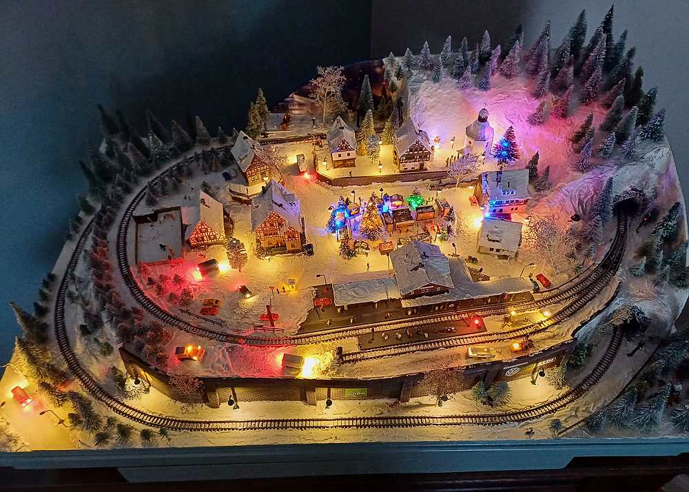

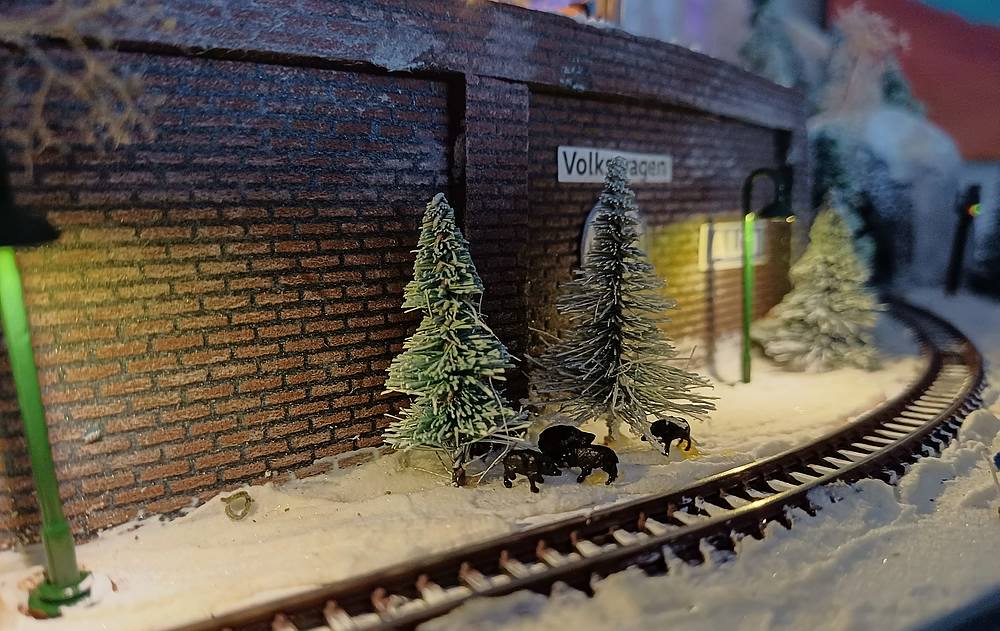

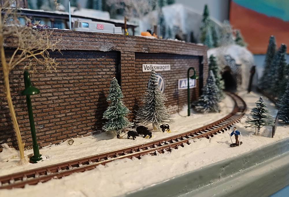

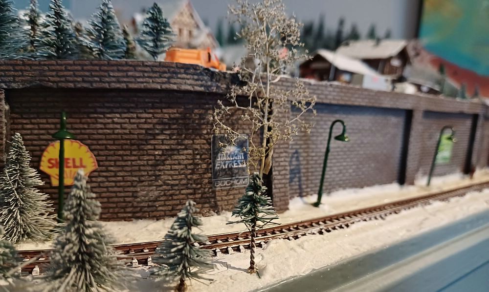

Hallo zusammen
Da der vordere Anlagenteil mit eingeschalteter
Beleuchtung sehr dunkel und düster wirkt,
habe ich mich jetzt nach 3 Jahren entschieden dies zu ändern.
Leider ist es nicht immer einfach an einer fertiggestellten
Anlage etwas zu verändern ohne dabei etwas zu beschädigen.
Aber dann ist es mir doch gelungen 5 Led Lampen in den vorderen Bereich "rein zufriemeln".
Ein Teil meiner Weihnachtszüge ist auch hier unterwegs. Spur Z Anlage mit viel Fahrbetrieb
Ich wünsche schöne und gesunde Weihnachten
Hans-Jörg

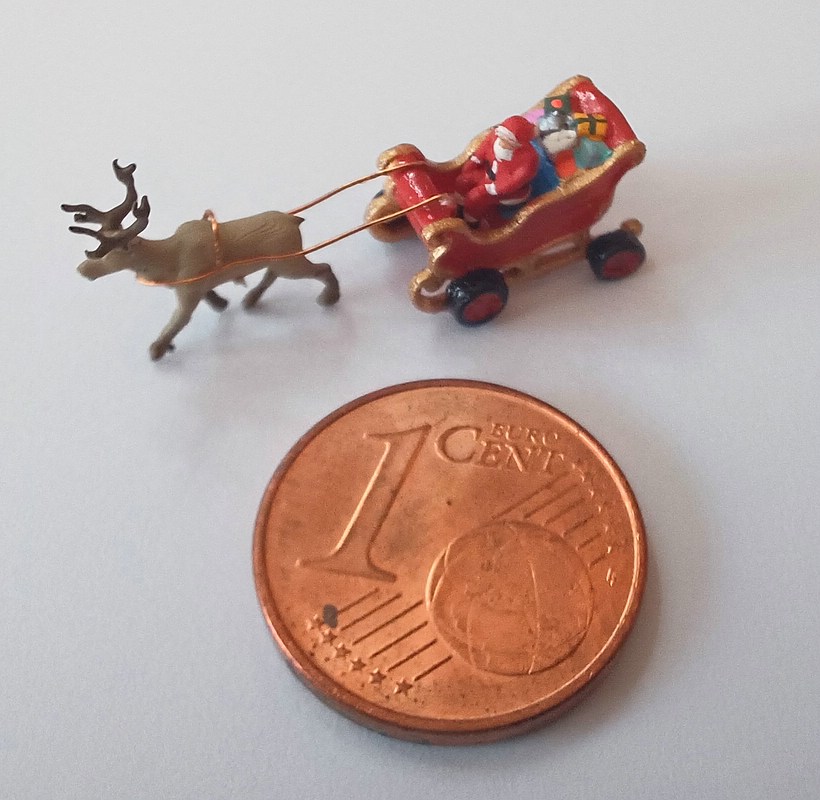

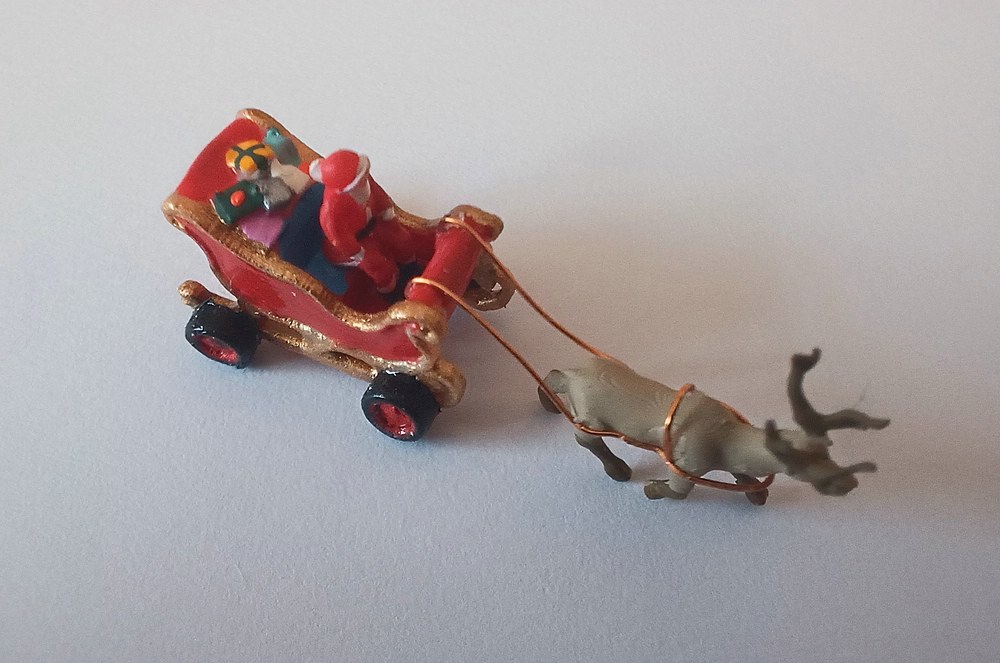

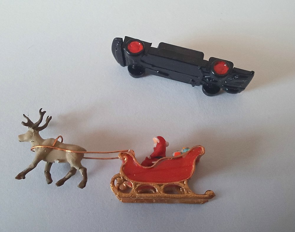

Hallo zusammen

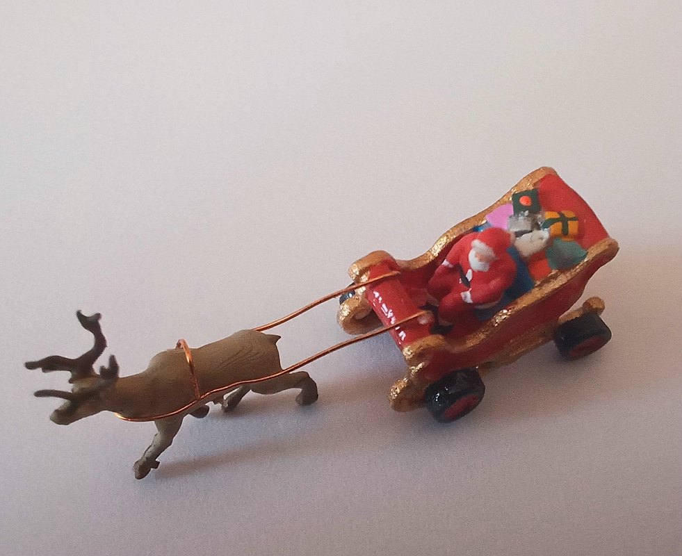

Heute am Nikolaustag ist der Nikolaus auch in Schneeheim unterwegs,
auf Grund von zu wenig Schneefall musste der Schlitten aber fix umgerüstet werden.
Allen eine schöne Weihnachtszeit
Hans-Jörg
