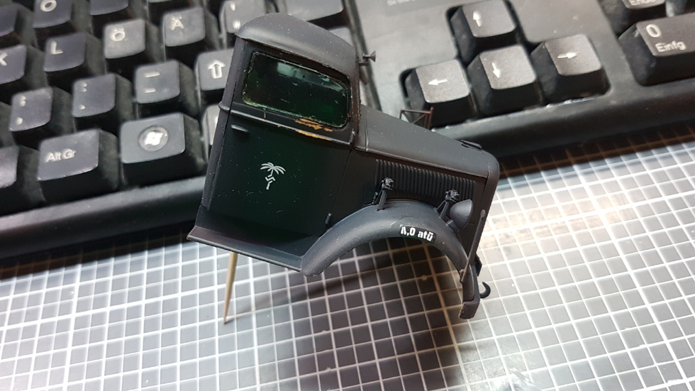

Moin Moin,

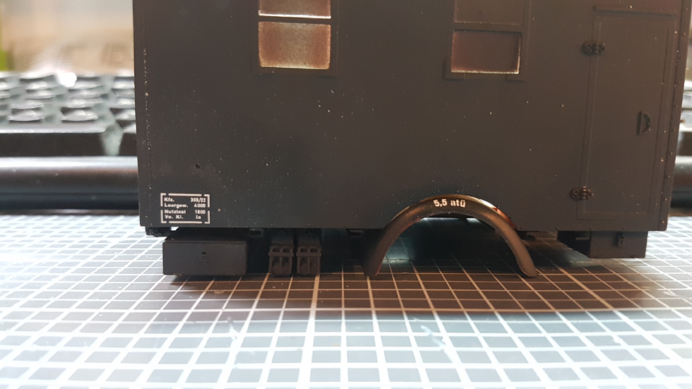

hier ging es auch ein bisschen weiter. Am Blitz kamen die ersten Decals darauf, nichts Besonderes, nur die paar, die später nicht auf der Tarnfarbe sind. Das Ganze mit MicroSol bearbeitet macht es einen guten Eindruck. Durch den Glanzlack, den ich als Basis verwendet habe, glänzt es noch ordentlich. Das ändert sich aber, wenn zwei oder drei Schichten Matter Klarlack darüber sind:

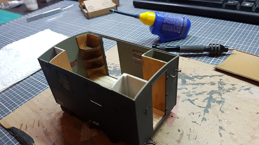

Bei der Inneneinrichtung des Aufbaus ging es auch weiter. Vorne kam ein Regal dazu und achtern das von außen offene Lagerfach:
Und hier mal mit lose angesetzter Seitenwand:

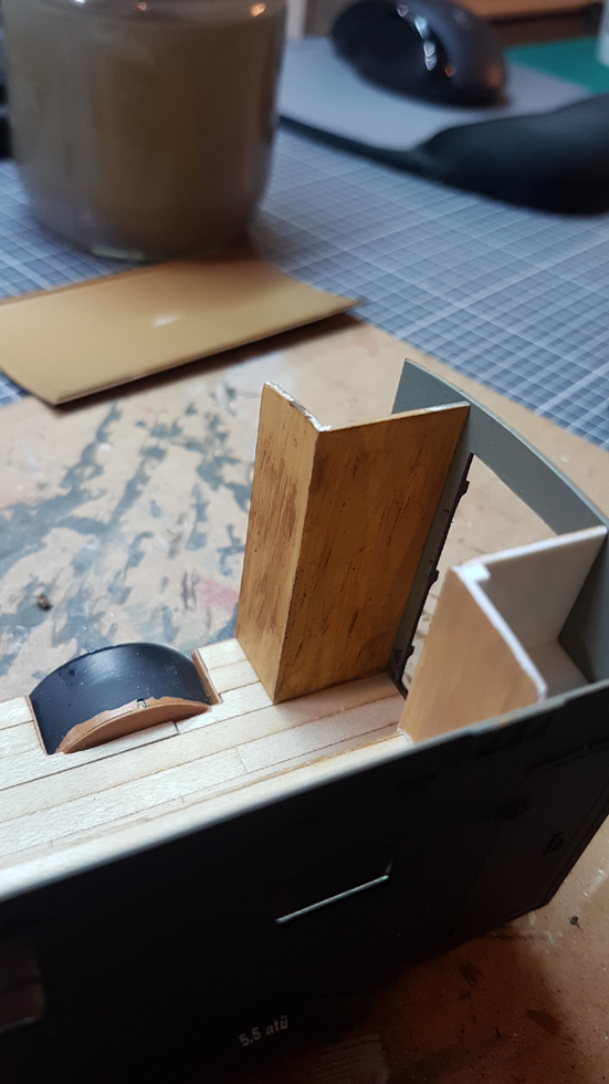

Bei einem Bankraub in Douverich hab ich die Idee mit Feuchttüchern als Sitzbezüge mitgehen lassen. Wenn eh schon geklaut wird ... :pfeif:
Für die Sitzbänke in der Halbkette ideal:
Lackiert habe ich diesmal anders rum. Basis ist Revell Aqua 84 Lederbraun, mit 314 Beige trocken gemalt.
Als Nächstes kommen noch ein paar Feinheiten an Lagerfach und Regal, sowie irgend eine Art Kästchen, Regal zwischen Lagerfach und Tür. Was es wird weiß ich aber noch nicht genau. Ich zeige es euch beim nächsten Mal ...

Die Werkstatt, die Mobile, wächst und gedeit ja schon sehr gut. :ok:
Die Regale sehen auch richtig gut aus, aber man merkt dann doch sehr
schnell wie eng es da zu geht.

Freitag, 5. November 2021, 15:16
Hi Ingo,
Klasse Updates. Die Lackierung ist sehr gut gelungen, auch die Decals bereits jetzt schon top. Belässt du das Hakenkreuz an der Seite so oder korrigierst du das?
Die Idee mit dem Tarnnetz ist ebenfalls super. Da bin ich sehr gespannt.
Viele Grüße,
Tim
104
Freitag, 5. November 2021, 15:27
Moin Tim,
Erstmal Danke :hand:
Das Lackieren an sich ist gut, aber leider hält die Farbe nicht richtig :will: Gerade auf dem Dach habe ich jetzt schon ordentlich Macken drin. Darum werde ich, bevor es mit irgend etwas anderem weiter geht, erst mal alles mit Klarlack versiegelt.
Ja, beim Tarnnetz bin ich auch gespannt ob das klappt :lol:

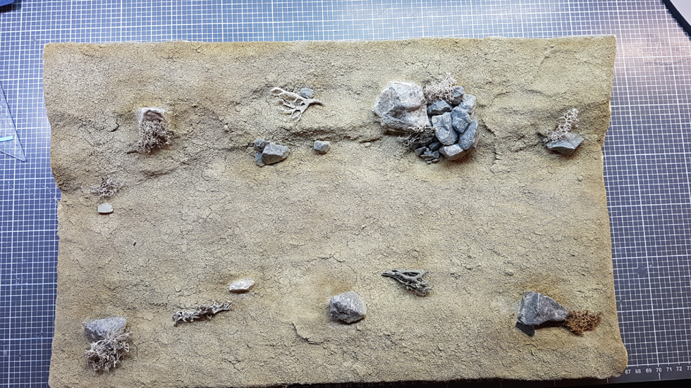

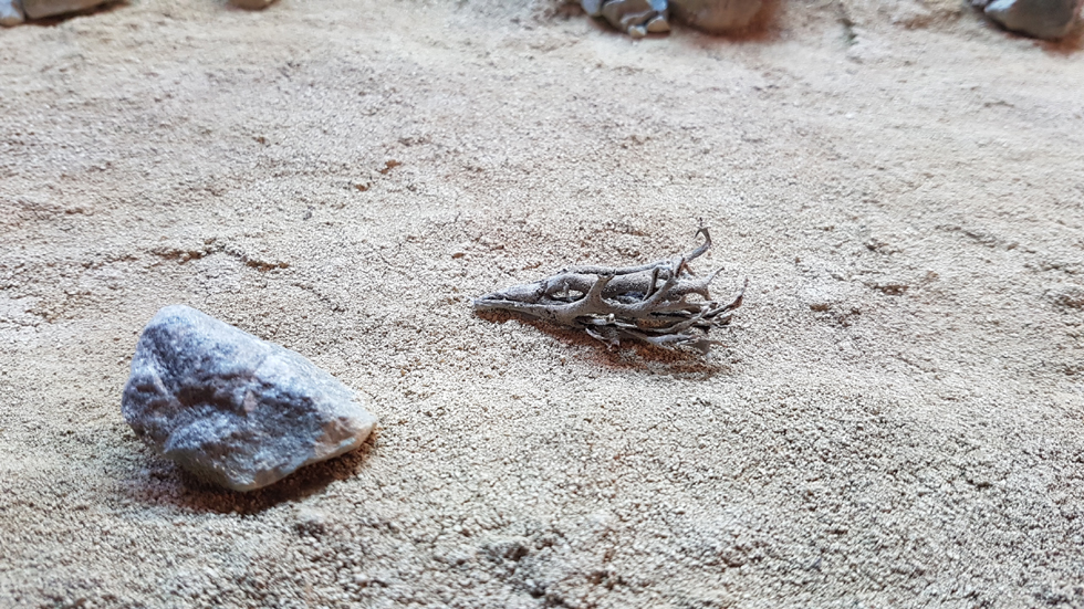

Was ist heute passiert? Nun, zuerst war Airbrush-Tag. Auf Halbkette und Blitz kamen zwei, über die Decals eine dritte, Schicht Klarlack (matt). Bilder hab ich jetzt davon keine gemacht, durchsichtiger Lack ist ja nicht so spektakulär ;)
Dafür hab ich dann noch mit verschiedenen Braun-, Beige- und Sandtönen am Dio gebrusht. Im Anschluss kamen noch ein paar Stücke Islandmoos und Flechten zum Einsatz. Seht selbst:
Hier ist die Farbe vom Sand am dichtesten am Original. Meine Handykamera hat eine echt besch...eidene Farbwiedergabe
Und hier noch ein paar Detailaufnahmen von Flechten und Moos:

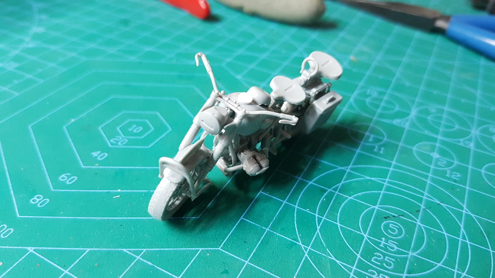

In drei Schritten der Bauanleitung wurden die 32 Teile für das Moped zusammen gesetzt. Schöne Details, gute Passform, nur wenig Formtrennnähte und sinnige Angüsse. Hat Spaß gemacht:
EInmal hatte ich auch dieses "Pling", trotz Schrumpfschlauch-bestückter Pinzette :motz: Aber mit 0,5er-Polysheet und Lochzange konnte ich schnell einen neuen Tankdeckel anfertigen :trost:
Nur die zusammengeschnürten Planen auf dem Dach wollen mir nicht so recht gefallen. Die sehen so gestärkt und gebügelt aus. Vielleicht reicht es, die etwas straffer zusammen zubinden.
Das ging mir nicht mehr so richtig aus dem Kopf, darum hab ich nochmal einen Versuch gestartet:
Sieht (meiner bescheidenen Meinung nach) schon besser aus 8)

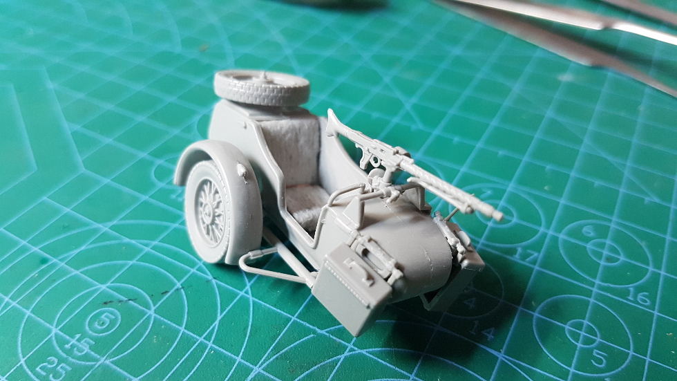

weiter ging's mit dem Dreirad: der Beiwagen.
Auch hier wieder schöne Details, gute Passform, kaum schleifen. Auch hier bekam der Sitz einen Bezug aus Feuchttuch (Wer den vor witzigen Zipfel vom Bezug sieht ... der ist bereits dahin gestopft wohin er gehört :pfeif: ):
Und hier mal das komplette Dreirad Made in Bavaria (lose zusammengesteckt)

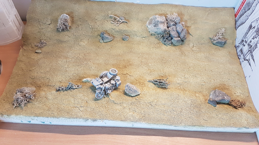

Und dann wollte ich doch mal wieder eine Gesamtansicht und hab eine Stellprobe gemacht. Da war das Moped aber noch ein Zweirad:
Ich bin aber am Überlegen, ob ich das Krad auf das kleine Plateau vorne, zwischen die zwei rechten Felsen stelle ... :nixweis: Mal sehen...

Die Idee mit dem anderen Standort finde ich gut . Denke das ist ein guter Platz

Ich hab noch mal schnell ein Bild gemacht, diesmal mit Beiwagen, dafür ohne Räder :lol:
Und wie ich so aus den vielen aufgenommenen das Beste aussuche, da hab ich noch eine Idee:
Ich denke so werde ich das Dreirad stellen. Dann stehen nicht alle mit der Nase nach Osten und an dem kleinen Hang sieht es richtig gut aus wie ich finde:

Moin Ingo,
Gute Entscheidung mit dem Krad, da sieht es auch gleich besser aus und geht nicht zwischen den großen Autos unter.
Hier kannst du ja eine Beobachter Szene, mit einfügen, bietet sich ja geradzu dafür an.

Moin Bernd,
ich denke auch, dass das Dreirad genau da am besten wirkt. Bei der Szene bin ich mir noch unschlüssig. Es sind ja drei Figuren dabei, wie hier auf dem Karton zu sehen:
Mal schauen was ich daraus machen kann :nixweis:

Schönes Motorrad, guter Stellplatz.
Mit Figuren wird`s noch besser.
