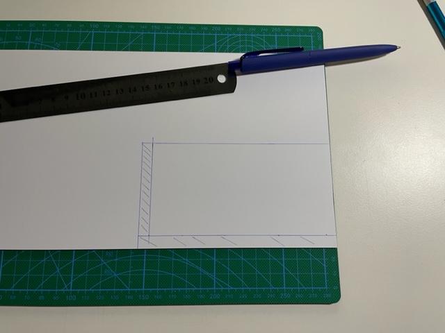

Hi Bernd, das stimmt. Ich habe nochmal nach gesehen, in der Tat habe ich mich verlesen, nicht 1cm sondern 1mm (Stärke) haben die Platten. Das sollte durchaus das Bearbeiten leichter machen *g*
Evergreen Polystyrolplatte weiß 2 Stück Nr. 9040, Stärke 1,00 mm, Format 15 x 30 cm
Fuchs 1:35 im Bau
Für die Community: Anfang der Programmierung für die Modell Datenbank
Beiträge: 9 954
Mittwoch, 29. September 2021, 16:31
Servus Michael,
Das dachte ich mir schon. :grins: Wenn du dann die Platten hast brauchst du nur noch eine scharfe Klinge, am besten ein Skalpell mit spitzer Klingel und nach Möglichkeit ein Stahllineal.
Wenn du die Teile an, bzw. aufgezeichnet hast, schneidest du das ohne großen Druck, mehrmals hinter einander, das verhindert zu tiefe Einschnitte wenn man mal abrutscht und vor allem nicht abbrechen! Sonst muss du die kanten glatt schleifen.
Und nimm als Boden das Bodenteil der Pritsche, so hast du nicht nur die richtigen Maße, sondern auch alles was du brauchst um es dann auf das Fahrgestell zu kleben. Fenster und Tür, solltest du auch vorher einschneiden und entfernen, so geht das noch am einfachsten.
Also viel Glück beim ersten mal und mach langsam, sehr viel Material hast du nicht gerade zur Verfügung.

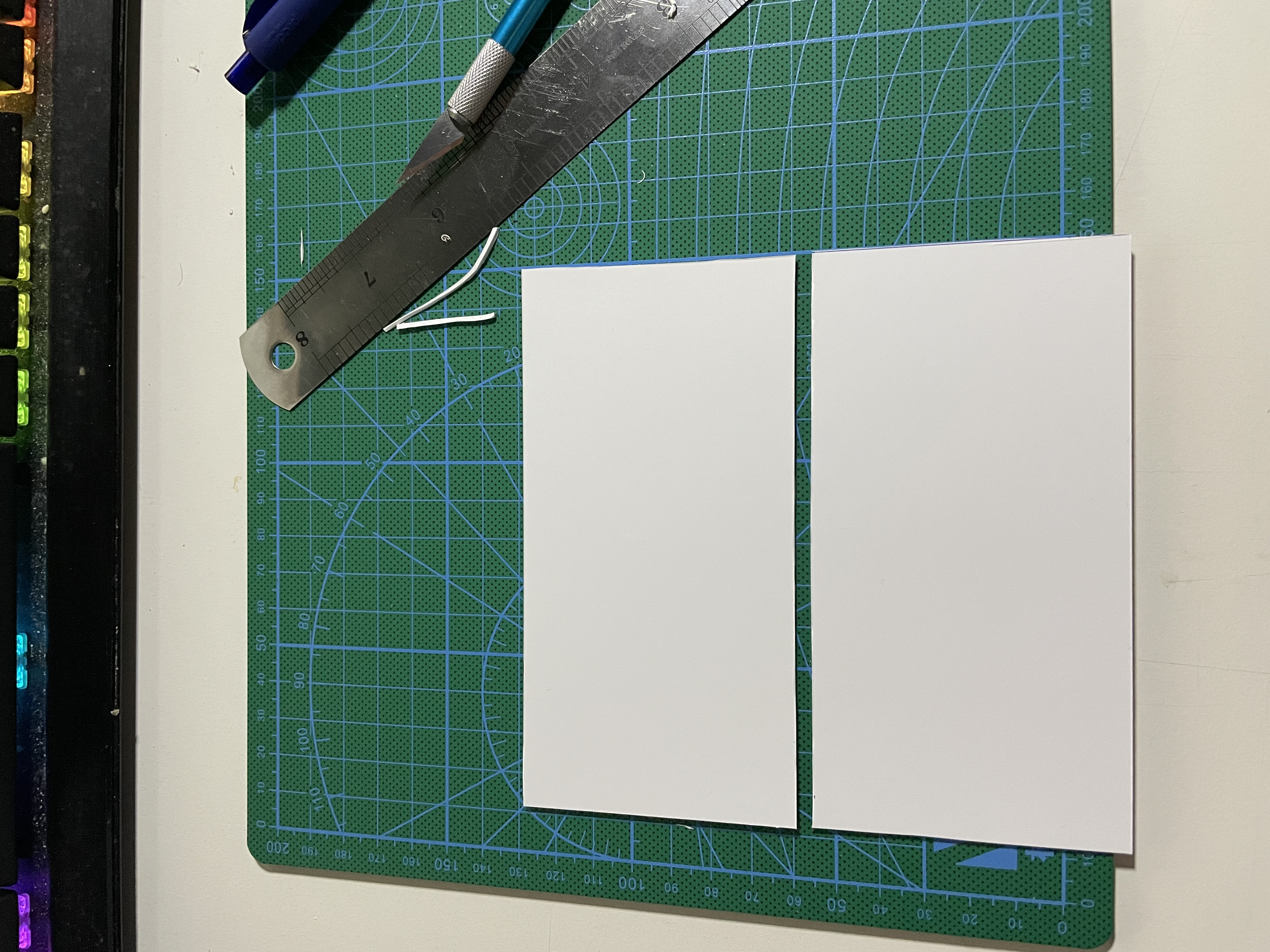

Beim Thema schneiden von 1mm Sheet, ich nutze zum schneiden immer die Rückseite vom Skalpell und zieh dann mehrmals drüber. Ob Stahllineal oder Geodreieck (hab eins mit ner eingearbeiteten Stahlkante) und dann mehrmals drüber ziehen. Je nach Druck ziehe ich 12 bis 20 mal drüber. Danach bin ich durch. Ergebnis: saubere Kante wo du nur noch die Ränder der Schnittlinie versäubern musst. Einfach mal ausprobieren.
Mit der scharfen Seite hab ich persönlich keine guten Erfahrungen gemacht, ausser bei Schnitten, die nicht länger als das Skalpell selbst sind. Da reicht ordentlich ansetzen und feste drücken.

Ich habe mir heute nochmal ein Set mit Schneidebrett, Skalpell und Zubehör gekauft. Sobald das da ist, werde ich erstmal einige Testschnitte machen. Dein Tipp wird sicherlich helfen, danke dafür! Auch zum Thema LEDs, Löten ist für mich kein Problem, konnte viel üben bei einen ganzen Arduino Projekten in den letzten Jahren *g* Für den Innenraum war das warme weiß angedacht. Für die Beleuchtung am Fahrzeug selbst, habe ich noch überhaupt nicht nach gedacht, danke für den Hinweis und Tipp :)
Anbei die Bilder der Platten und des Tremels. Wobei ich den wohl für die 1mm Platten erstmal nicht benötigen werde *g*

Ich habe vorhin bisschen mit den Platten getestet, ist stellenweise schon recht "weich" - da muss ich aufpassen, auch beim Schneiden. Manchmal sind die Schnittstellen "schief" - mal sehen, wie ich das noch verbessern kann.

Das die Schnittkanten schief werden, liegt in der Natur der Sache, wirklich gerade bekommt man das mit dem Messer nie hin, wenn es zu schief ist bleibt nur schleifen, sonst kann man das auch beim Kleben ausgleichen, zumindest mache ich das immer so.
