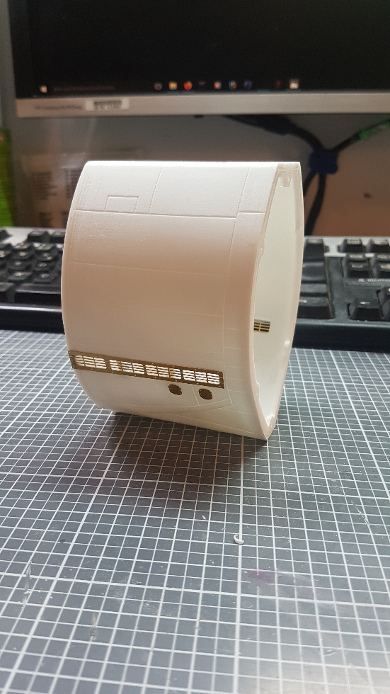

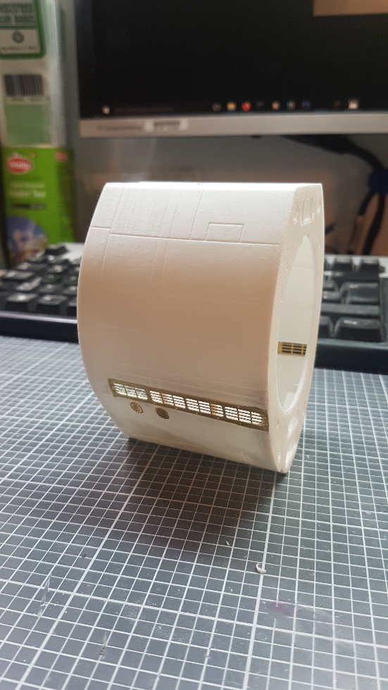

Aber bis dahin ist es noch ein weiter Weg, der unter anderem über Sektion D führt. Diese habe ich gestern mit Ätzteilen bestückt. Es fehlen aber drei Stück am Oberdeck, dazu später mehr. Jetzt erst einmal Bilder:
Hier sieht man jetzt die bei mir noch fehlenden Ätzteile für das Deck, bzw. man sieht das sie noch fehlen:
Anders als bei Ray ist die Umrandung (roter Pfeil) bei mir nur ein kleines Teil. Die Seitenteile gehen dafür über die Sektion hinaus bis auf das Deck von Sektion C (grün).
Darum werde ich diese erst nach dem Verschrauben und vor dem finalen Grundieren / Lackieren ankleben.

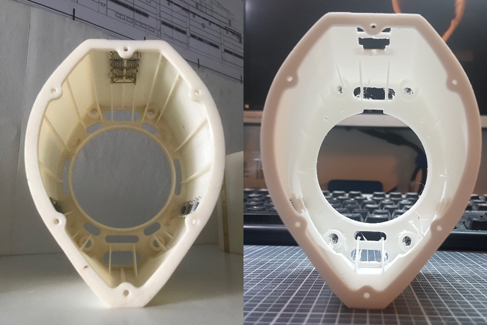

Und hier die Vergleichsbilder Sektion D. Wie immer links U2540 und rechts U2511:
