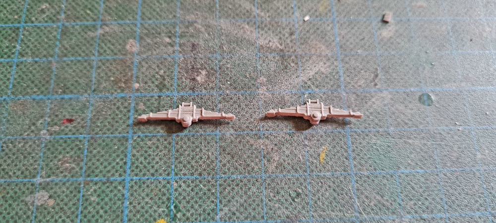

Gestern ging es dann erst mal mit den Federn, für die Hinterachsen weiter.
Vom Anguß trennen und etwas versäubern, ausnahmsweise mal ganz ohne Probleme.
Dann konnten sie auch schon angebracht werden und das gleiche dann auch noch mit den beiden Achsen. Nur aufpassen das man sie nicht vertauscht und auch der Anschluss für die Kardanwellen auf der richtigen Seite ist.

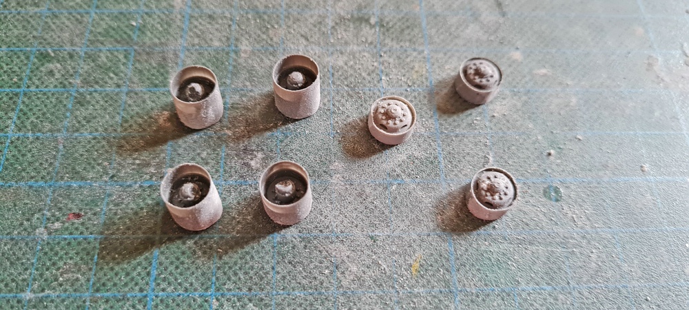

Langsam braucht es nun auch mal Räder, hier sind sie zweigeteilt, in Felgen und Reifen, wobei die Felgen erst mal von den Angüssen ab müssen.
Hier habe ich großzügig abgesägt, sicher ist sicher und lieber etwas zu viel stehen lasse als die Felgen kaputt machen.
Dann wurde mal wieder geschliffen und da merkt man dann doch wie dünn die Wandstärken der Hinterradfelgen sind, aber mit entsprechender Vorsicht geht es dann doch.

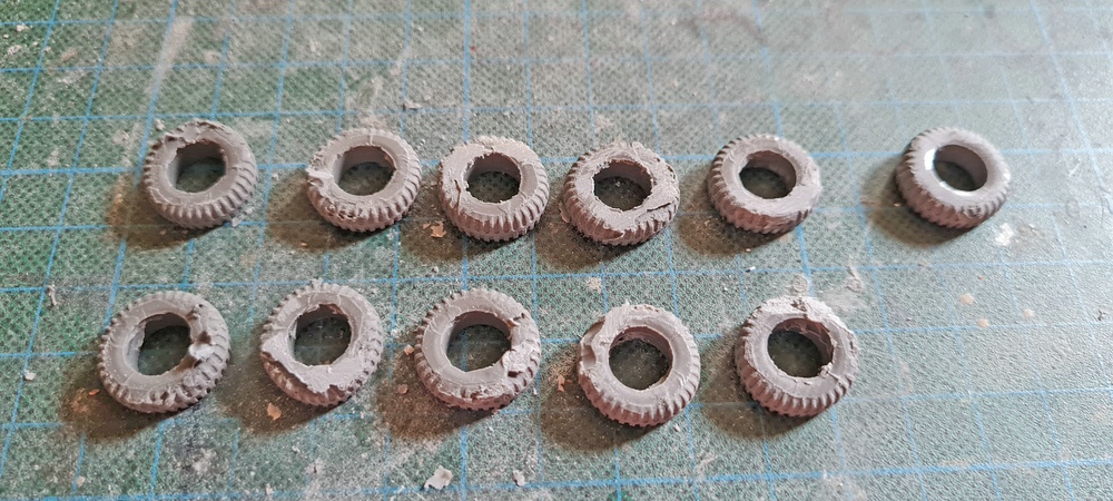

Nun weiter mit den Reifen, hier ist eine Seite hui und die andere Seite pfui, aber erst mal muss der Flash in der Mitte raus, zusammenhängend, nach Möglichkeit das macht einfach weniger Dreck.
Nun noch mal die Räder, hier zu erst die Seite, wo ok ist.
Nun die andere Seite, grausig gruselig, das ist wirklich das schlechteste und schlimmste was ich je an Reifen gesehen habe.
Also gucken das man das halbwegs glatt bekommt und dann heraussuchen was, wie zusammenpasst, damit es nicht so sichtbar ist, aber das ist dann Thema beim nächsten mal,

Bei den Federn und Felgen gehe ich mit dir konform, aber noch nicht bei den Reifen! Da muss ich noch viel Arbeit investieren damit sie halbwegs normal aussehen.

Die Reifen ( von hinten ) sind ein harter Schlag ! :pinch:
Von vorn aber ganz gut ,ob da was geht ?
Kibri oder Siku wär auch noch ein Möglichkeit .
Es bleibt spannend !
Gruß Ronald
Donnerstag, 16. September 2021, 14:53
Moin Bernd,
mein Vorschlag für die Reifen: So gut es geht versäubern, dann die beiden Besten nach vorne, die schönere Hälfte nach unten. Bei den schlechten die miese Seite immer nach innen in die hinteren Zwillingen :nixweis:
Der Rest sieht gut aus :ok:

Ne ne Ray, da ist auch mit spachteln nicht mehr viel zu retten, das muss ohne gehen. :cracy:
Ich werde hier keinen Cent zusätzlich ausgeben, das ist dieser Bausatz einfach nicht wert, Ronald. :du:
Genauso ist der Plan Ingo, war der Plan, genauso. :grins:

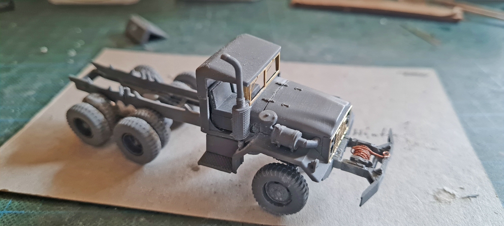

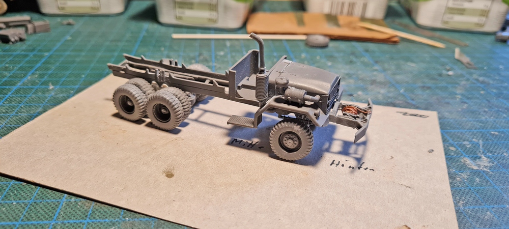

Das habe ich dann auch als nächstes gemacht, Reifen schleifen und dann die welche gut zusammen passen auch zusammen auf die Felgen ziehen, aber alles noch ohne Kleben, nur wirklich passen will das auch nicht!

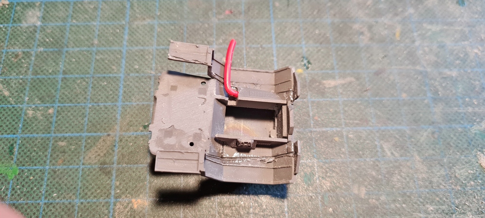

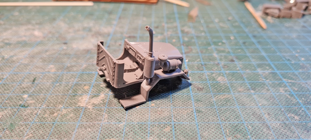

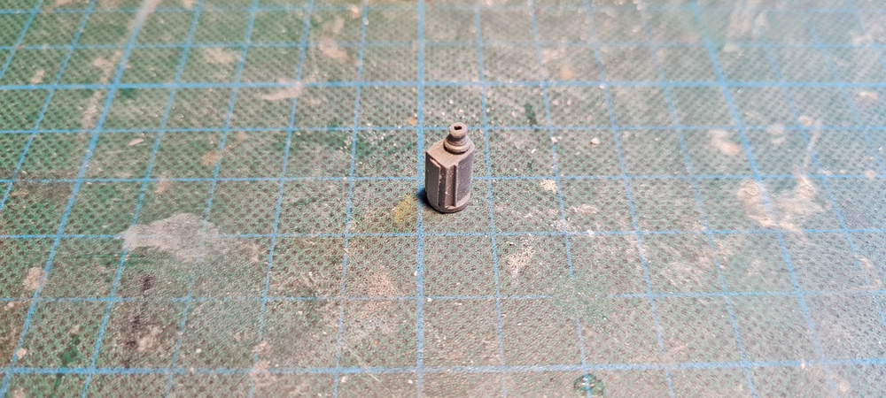

Als nächstes musste das Auspuffrohr welches vom Motor, zum Endtopf geht erneuert werden, denn dieses fehlt natürlich mal wieder.
Zuerst habe ich es mit einen roten Stück Kabel versucht, aber das war zu dick.
Also etwas dünneres raus gekramt und das hat dann gepasst und zum richtigen verlegen wurde im Kotflügel noch ein 1,3mm Loch gebohrt.

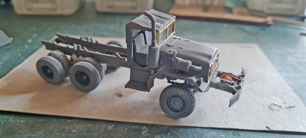

Dann mal geschaut wie die Räder an den Achsen halten, na ja eigentlich gar nicht, also mal mit je einem Tropfen Schmucksteinkleber versucht, das braucht natürlich seine Zeit.
Dann habe ich am Auspuffendrohr weiter gemacht, was aber auch nicht das Endrohr ist, nur konnte ich das sonst nirgendwo zu ordnen.
Hier habe ich erst mal die Enden glatt geschliffen und dann am gebogenen Stück, mit einem 0,5mm Bohrer, ein Loch gebohrt, welches dann noch auf 1mm erweitert wurde, noch mehr habe ich mich dann auch nicht getraut.

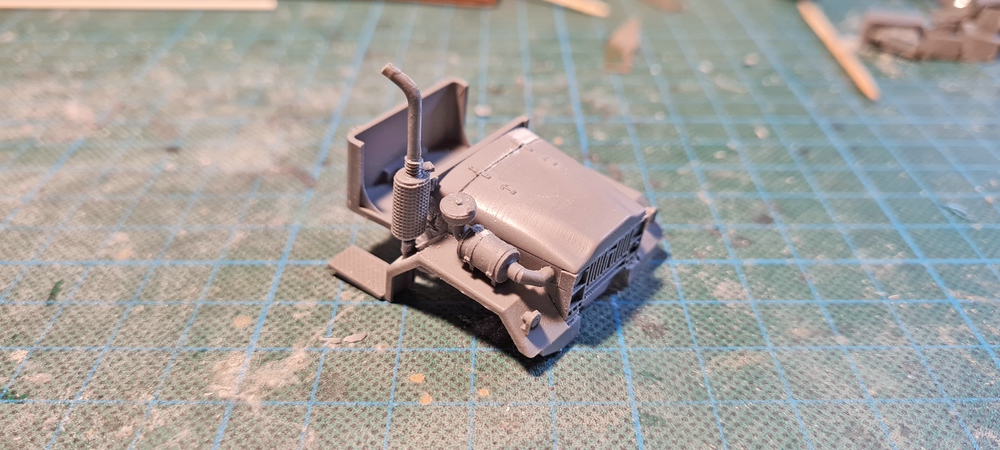

Nun wurde der Auspuffendtopf und die Luftfilteranlage montiert, letztere war eigentlich nur ein zugegossener Klumpen und musste erst noch freigelegt werden und zum Schluss noch das Auspuffendrohr anbringen.

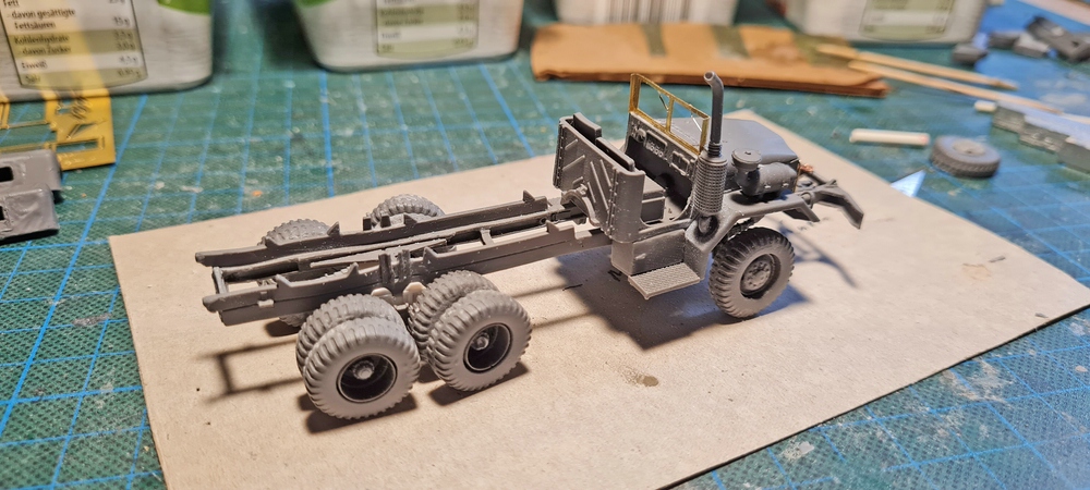

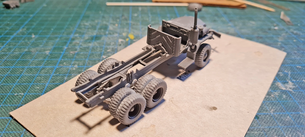

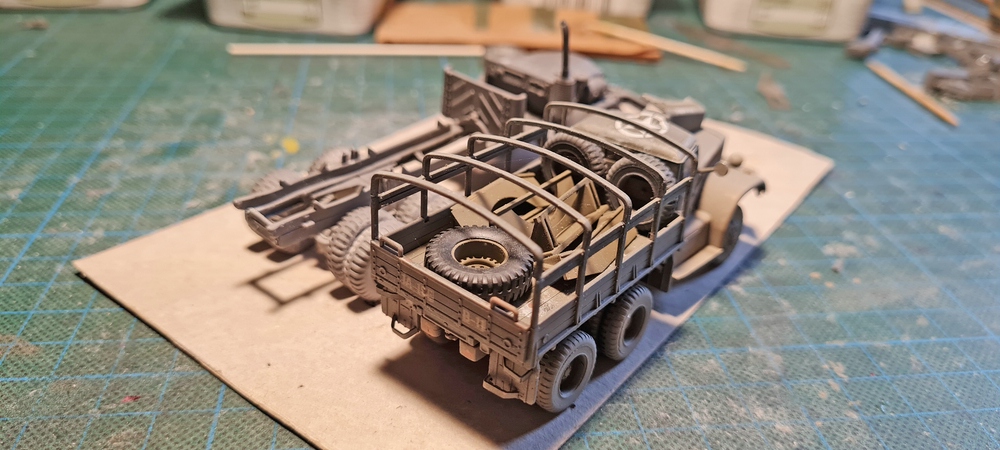

Und nun siehe da, jetzt konnte ich auch mal eine Stellprobe, mit Rädern machen, die erste übrigens.
So langsam komme ich doch wieder zu der Überzeugung, es könnte doch klappen das zumindest ein halbwegs komplettes Fahrzeug draus wird.
Für einen Vergleich muss mal wieder, der arme „T“ herhalten.
Sieht so schon richtig fett aus der M54 :lol:

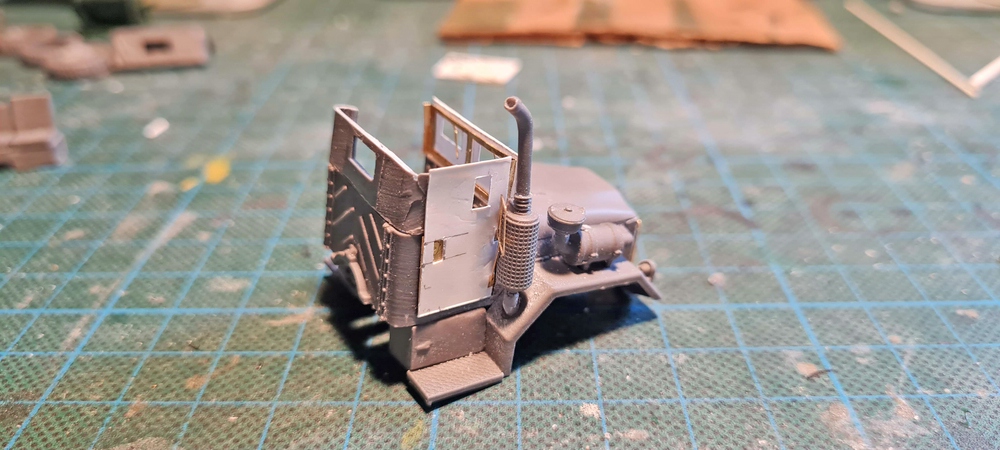

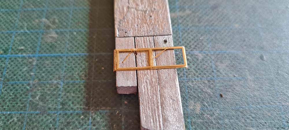

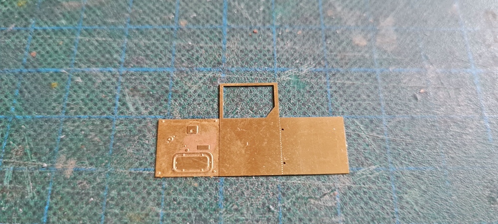

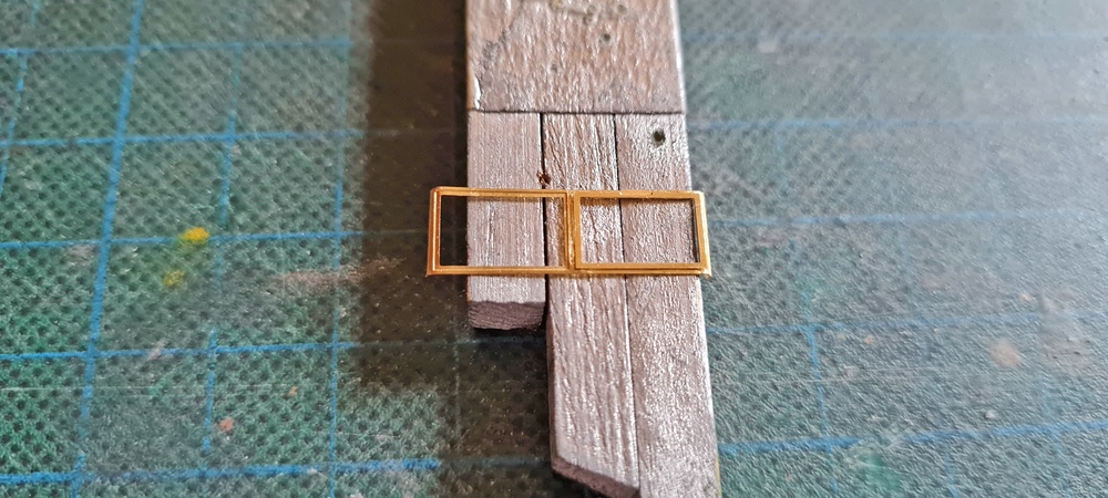

Es geht mit den ersten PE-Teilen weiter, zuerst der Frontfensterrahmen, dieser besteht aus insgesamt 5 Teilen.
Den Grundrahmen, den man an den Enden biegen muss, zwei Fenstereinsätze, sowie zwei Scheibenwischer.
Es stehen zwei Verdeckvarianten zur Verfügung, einmal ein Harttop und ein Faltverdeck, wobei dieses sehr schön gemacht ist, wenn, ja wenn da nicht ein blödes Loch drin wäre... :motz:

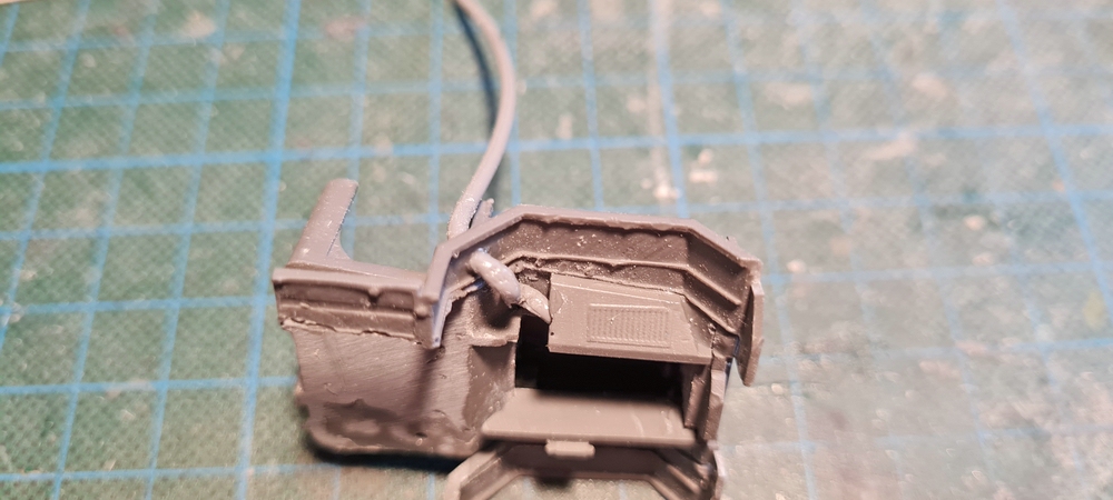

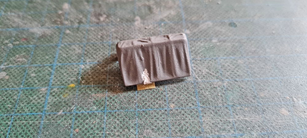

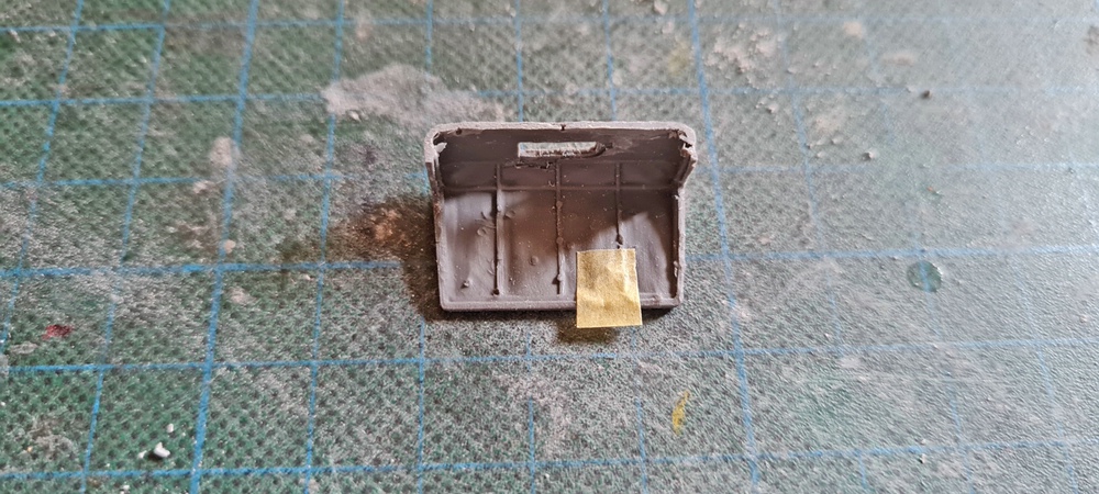

Nun mal den Versuch gestartet, das Loch zu verschließen, aber ich bezweifele das der Revellspachtel da halten wird, aber da kann ich immer noch eine Schicht Sekundenkleber drüber machen.
Also erst mal das Loch nach unten mit einem Stück Tape verschlossen und dann von der anderen Seite die Spachtelmasse dazu.

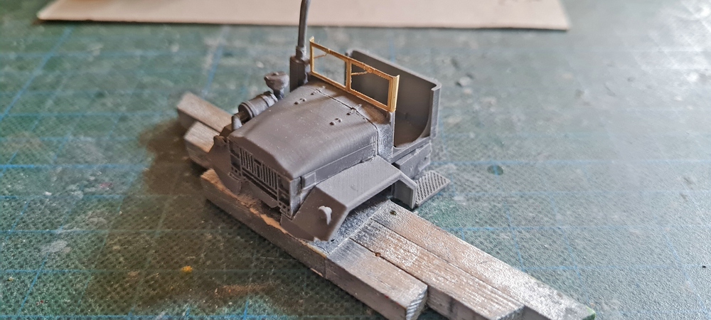

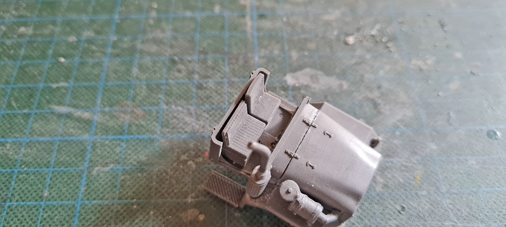

Als nächstes den Klotz von Sitzbank mit dem Fahrersitz freigelegt und so lange gefeilt bis das in die Kabine passt.

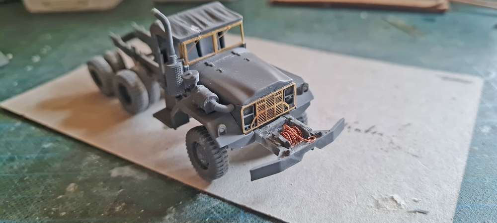

Nun wurde die Fensterfront an der Kabine angebracht, Fenster selber kommen noch nach der Lackierung da rein.
Nun kam noch ein sehr schönes Ätzteil an die Kühlerfront, was diese noch mal aufwertet, aber das ist nur ein Tropfen, auf meine Wunde Seele zu diesem Bausatz.
Nun steht die Wahl, des Verdecks an, zuerst mal das Faltverdeck.
Dann das Harttop, sieht ja auch nicht schlecht aus.
Oder doch oben ohne?

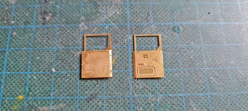

Ich denke ich sollte zuerst mal die Türen machen und dann noch mal gucken, weil mir da noch eine Änderung im Sinn ist, nein ich schlage noch nicht mit dem Hammer zu :lol: , um was es da geht, kommt in einem der nächsten Beiträge,

die Ätzteile sehen super aus am Modell
und werten es gewaltig auf.

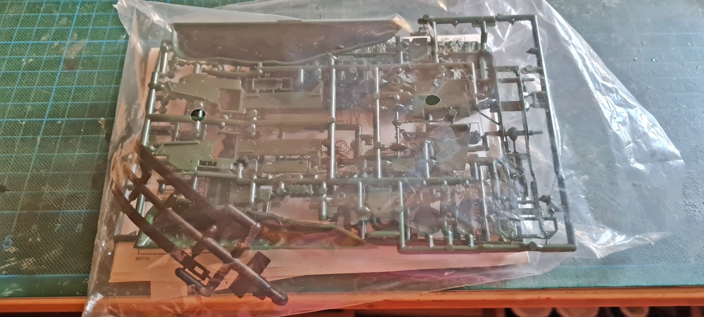

Aber gut zurück zum Thema, gestern habe ich erst mal eine Bestandsaufnahme, der Teile für die Tankanlagen gemacht.
Alles was auf dem Bauplanbild rot eingerahmt ist fehlt, dafür habe ich aber Teile für den mit Kranaufbau dabei! :cracy:
Keine Ahnung was die bei Armada Hobby, beim Verpacken geraucht oder gesoffen haben.

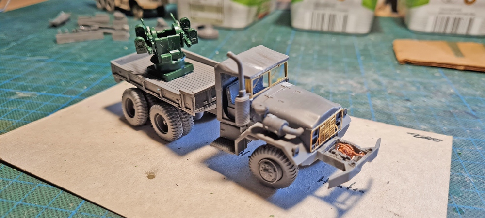

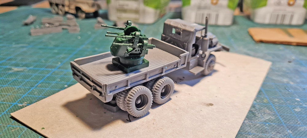

Also zwitsche ich jetzt mal um, auf eine ganz andere Version die mir schon lange durch den Kopf geht.

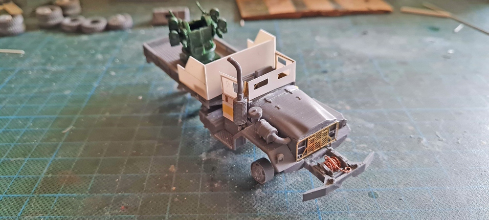

Das Zauberwort heißt nun: GUNTRUCK mit M45 Quadmount gun.

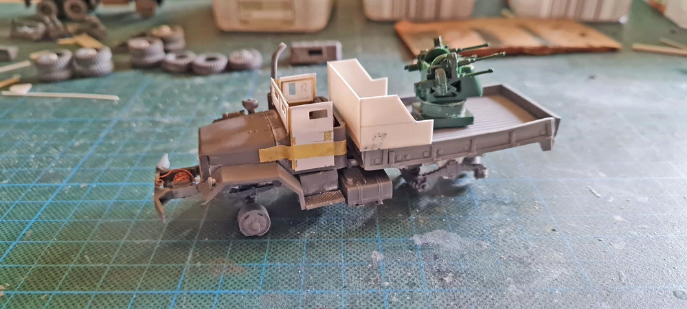

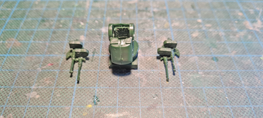

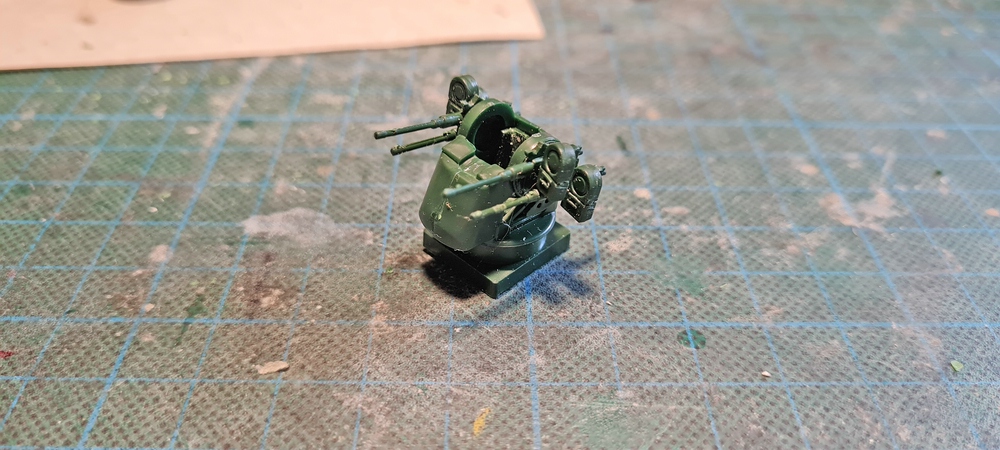

Damit ich mir das aber auch mal im einzelnen Vorstellen kann, habe ich nun erst mal meine M16 Halbkette geplündert.
Mir ist schon klar das die Waffenanlage in 1:76, nicht so recht passen will, aber fürs erste und bis ich das 1:72 Modell habe, wird es gehen.
Nun erst mal die paar Teile von dem alten Revell/Machtboxbausatz zusammen gebaut.
Und die restlichen Teile, der Halbkette, wieder eingetütet.

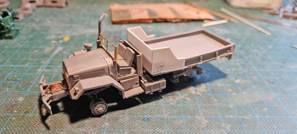

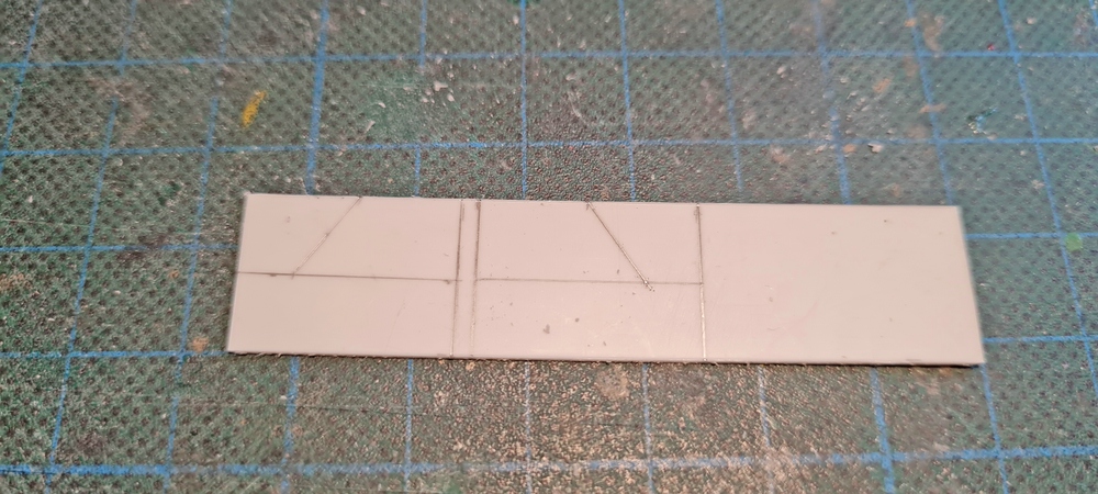

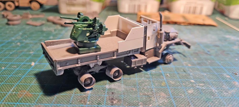

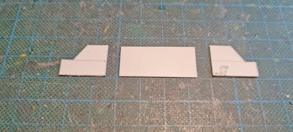

Als nächstes habe ich die Pritsche zusammen gebaut, einfach nur ein greul, krumm schief und total verzogen, aber gut, so kann ich sagen, das der Laster, halt schon ein paar Einsätze hinter sich gebracht hat.
Nur mal ein paar Bilder wie das dann aussehen könnte.
Zumindest sind zwei Fahrzeuge, in dieser Ausführung belegt, einmal die Nancy, ein M35 und einmal der Bounty Hunter, ein M54.
Es ist also durchaus möglich das es noch weitere gab, die Truppe hat diese Fahrzeuge in eigen Regie gebaut und die Bewaffung wurde nicht immer auf legalem Weg besorgt und da klinke ich mich nun ein und werde ein fiktives Fahrzeug bauen.

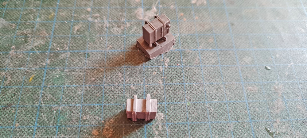

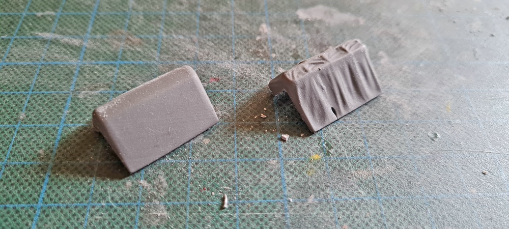

Eigentlich wollte ich gestern noch die Tanks, für den Laster, vom Anguß befreien, nach dem mir aber schon der erste, dreimal runter gefallen war und ich ihn beim dritten mal auch nicht gleich wieder gefunden habe, war dann doch erst mal Schluss und Tank suchen war angesagt und es blieb dann nur noch eine Möglichkeit, eine Kiste mit Farben in die er gefallen sein könnte, so war es dann auch.
Aber neben dem Tank lag ganz ruhig und friedlich noch ein Teil, dieses hier. :tanz:
und unter Freudengeheul habe ich auch gleich den Anguß abgesägt, ja da hat mich sogar Mein Katz, etwas komisch angeguckt.
Ja es ist das Getrieb, damit ist wohl klar womit es dann heute weiter geht,

Ja das denke ich auch und was daraus wird, ist jetzt ja auch klar, aber zuerst werden heute das Getriebe und das Verteilergetriebe eingebaut und die Kardnwellen sollen angefertigt werden.
Dann habe ich vor mir diese M45 anzuschaffen, sobald mein Etat das wieder zulässt.
Soll im übrigen gebaut so aussehen.
Quelle, beide Bilder: super-hobby.de
Aber immer eins nach dem anderen und dann wird das auch was.

Die Tankstelle bleibt wegen fehlen JEGLICHER Gerätschaften geschlossen :heul:
Der Tuck geht in die Nahunterstützung :motz: bekommt aber nun sein Getriebe zum :cu: :D
Der Vierling ist ein Platzhalter für ein 1:72 Gerät ,daß im Zulauf ist .(grad gelesen)
Ein funktionierender Bausatz hebt auf alle Fälle die Stimmung. :party:
Wird interessant wieviel 1/76 von 1/72 weg ist.
Viel Glück mit dem Getriebe und den Wellen.
Gruß Ronald

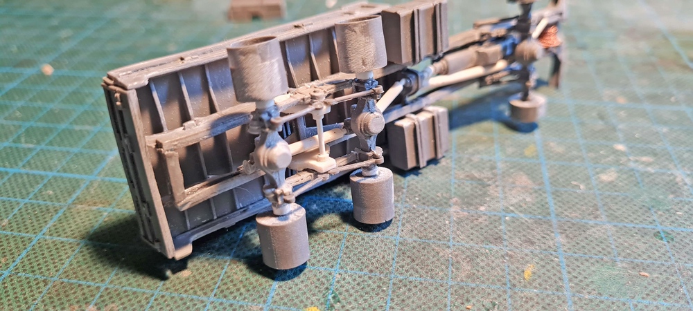

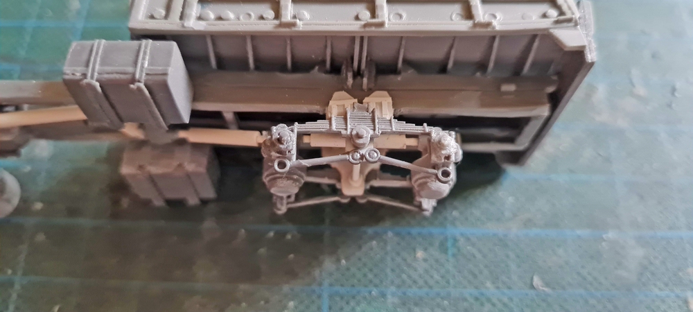

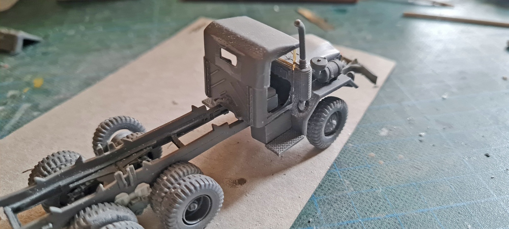

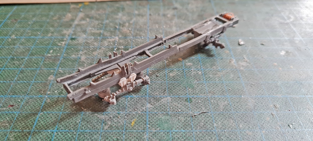

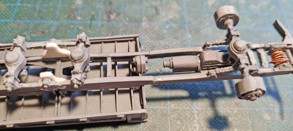

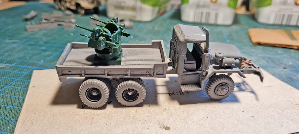

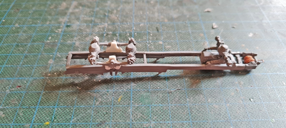

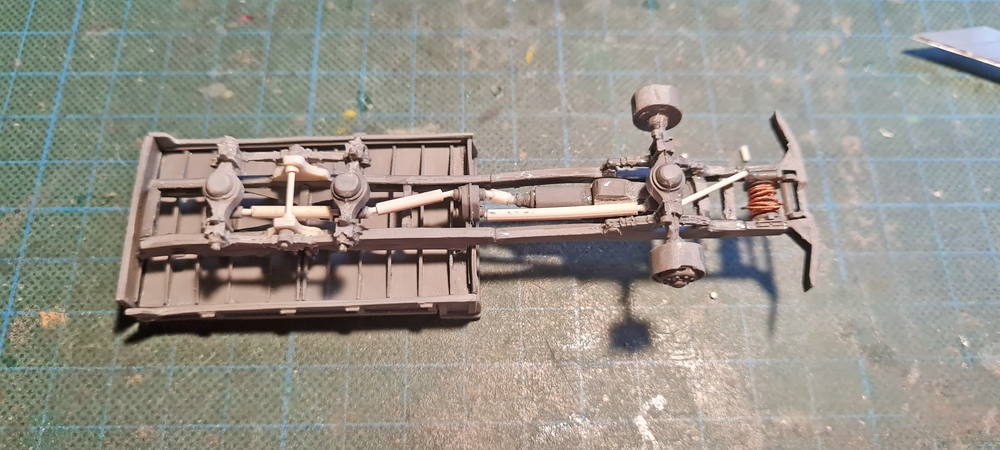

Zuerst habe ich gestern, das Fahrgestell um ca. 3mm gekürzt, so ist der Spalt von Kabine und Pritsche nicht mehr so groß. Da die Gelegenheit günstig war, ohne sich die Finger zu verbiegen, wurden auch gleich noch das Getriebe und das Verteilergetriebe eingebaut.

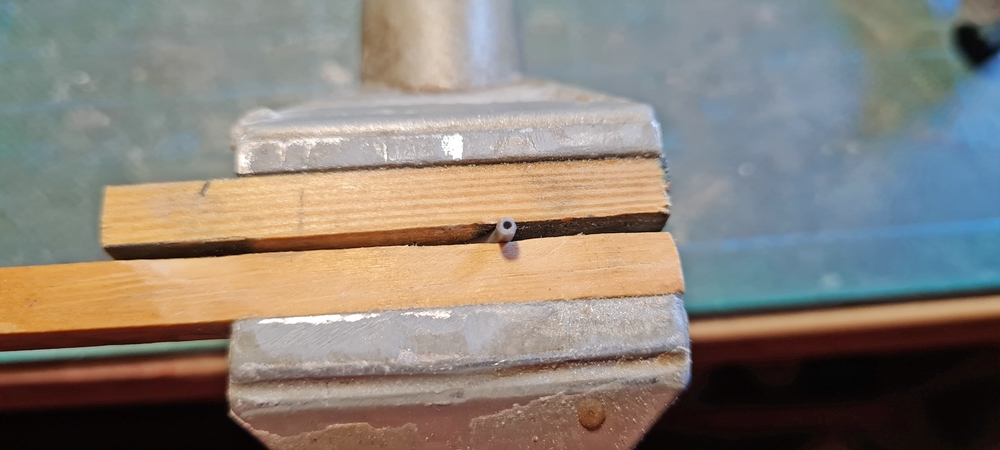

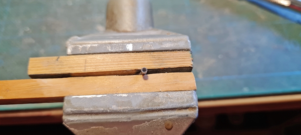

Dann habe ich mir ein 2mm Röhrchen und einen 1mm Rundstab, raus gesucht, aus denen nun die Wellen entstehen sollten. Auf Kreuzgelenke habe ich aber verzichtet, weil das für mich keinen Sinn gemacht hat, da man das später kaum mehr sehen kann.
Zuerst wurde die Verbindung zwischen den Getrieben gemacht und dann die Verbindung zur Vorderachse.
Nun ging es nach hinten weiter, Verteilergetriebe zur ersten Hinterachse und dann zwischen den Hinterachsen.
Nun noch eine Verbindung, zwischen den Hinterachshaltern, oberhalb der Kardanwelle und der Nebenabtrieb zur Seilwinde.
Nicht allzu viel, für einen Sonntag, aber irgendwie ging es auch nur zäh voran gestern und so habe ich doch früher als geplant aufgehört,

Hallo Bernd
Ist Er auf das M52 Maß geschrumpft :thumbsup: Die Tanks machen die Seite Blickdicht .
Wird ein recht wendiger Feldumbau . :)

Und so ging es dann gestern zuerst mit den Tanks los, der eine musste ja noch vom Anguß befreit werden und dann wurden beide Tanks angebracht.
Nun wurde der Platz vermessen, wo zusätzliche Panzerplatten hin kommen, hier ergibt sich für die Seitenteile eine Länge von 20mm und eine Höhe von 15mm. Für das Rückteil ergab sich eine Länge von 33mm.
Das habe ich mir auf 0,5mm Sheet gezeichnet und dann ausgeschnitten.
Nachdem zusammenkleben konnte es auch gleich mal angepasst werden, hält auch schon ohne Kleber.
Als nächstes wurden noch die Türen zurecht gebogen, hier mal eine wie sie aus dem Ätzsatz heraus kommt.
Und nun beide Türen fertig gebogen zusammen im Bild.
Die Türen sind noch nicht angebaut, da ich überlege, vorher noch die Spiegelhalterungen anzubringen, aber das kommt dann beim nächsten mal,

Gestern habe ich mir dann erst mal die Panzerplatten, für das Frontfenster und die Türen zugeschnitten.
Es ist sehr dünnes Sheetmaterial, von 0,13mm, was aber im Original schon wieder einer Stärke von fast 1cm entspricht.
Dann habe ich noch das Harttop zersägt, da ich davon nur die Rückwand brauche.
Und nun mal wieder eine Stellprobe, von den Arbeiten von gestern.
Wer sich jetzt denkt, ich ziehe das etwas in die Länge, dann kann ich nur sagen: stimmt! Ich warte halt auf die M45, damit ich dann nahtlos damit weiter machen kann und somit kommen immer nur ganz kleine Fortschritte,

Nun weiter mit dem Teilesammelsurium, nachdem ich dann doch noch die Stabis für Hinterachse und die Dämpfer für die Vorderachse, gefunden hatte, wurden diese versäubert und montiert.
Dann wurden noch die Felgen montiert, die können dann am Fahrgestell mit lackiert werden. Zusätzlich kamen noch Sicherungsringe um die Aufnahmen an den Achsen, die sie aber nicht weiter raus drücken. Die Ladefläche ist von Haus aus, schon zu schmal, warum auch immer?
Dann wurden die Spiegelhalter an den Türen angebaut und die rechte Tür wurde schon mal eingebaut.
Eine Möglichkeit wäre ja auch noch, so eine Beladung gewesen, die habe ich ja noch übrig.
Aber da die M45 bald da sein wird, bleibt es jetzt natürlich auch beim Guntruck.
Ich denke aber, das ich später dann den Panzerschutz noch mal neu bauen muss, das passt so noch nicht richtig, aber heute kümmere ich mich erst mal um das Lenkrad,
