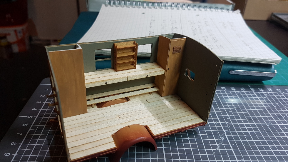

Moin Ingo,
Der Holzfußboden, im Werkstattwagen macht Sinn und gut verlegt ist er auch, nur ob der Stauraum, nicht auch noch Innen zugänglich ist, bin ich mir nicht sicher.
Aussagekräftige Bilder von den geschlossenen Aufbauten gibt es kaum und meistens sind das dann auch Bilder, von umgebauten Bussen.
Aber so was wie eine Durchreiche oder einen Schubkasten den man nach beiden Seiten aufmachen kann, ist schon vorstellbar.
Aber das ist jetzt nur als Anmerkung, oder Anregung gedacht.

Moin Moin,
@Andre: Vielen Dank :hand: Klasse hin, Klasse her ... Hauptsache ist, es macht uns Spaß ;) (Wo finde ich deine Modelle?)
@Bernd: Auf der anderen Seite ist auch noch so ein Staufach. Ich kann mir gut vorstellen, das dort irgendwelches größeres Werkzeug und Gerät gelagert wurde, Schaufeln, Sandbleche oder ähnliches:
Und jetzt mal ein recht herzliches Dankeschön Bernd :hand: Wegen deinem Post habe ich gerade das zweite Teil fotografiert und da erst realisiert, dass auf dieser Seite ja noch eine Tür ist :rolleyes:
Ich wollte jetzt gleich anfangen auf dieser Seite eine Werkbank zu bauen :bang: Aber jetzt wird es noch einfacher. Die Werkbank kommt neben das Staufach auf die andere Seite. Auf der noch fehlenden Seite werde ich die Tür und das Staufach öffnen, dazwischen kommen dann Material- und Werkzeugschränke. Durch die offene Türe kann man dann auch besser hineinsehen 8)
Dadurch ergibt sich jetzt eine andere Anordnung der Fahrzeuge:
Einmal Wenden bitte :lol:

Moin Ingo,
Ich denke mal das, zumindest in dem einen Staufach, Hebezeuge drinnen sein werden, für kleine Fahrzeuge, zum Motoren ein- und ausbau usw.
Gern geschehen, es sollte ja auch nur ein Denkanstoß sein und schön das du die anfere Tür auch offen darstellen willst.
Aber ich denke mal das man das Dach so umnauen kann das es abnehmbar wird.

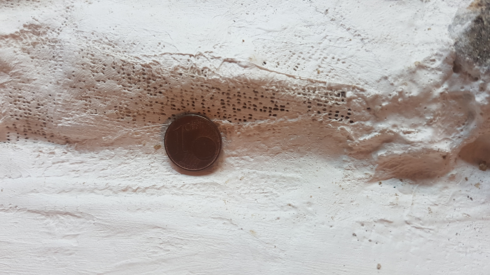

Moin Heiko,
ich habe hier auch das erste Mal mit Gipsbinden gearbeitet und finde sie genial. Es ist ein recht grobes Gewebe:
Das ist mit einem sehr feinen Gips gepudert. Man kann sie problemlos auf die passende Größe schneiden, kurz in Wasser tunken und verarbeiten. Als dann schon zwei, drei Schichten auf dem Styropor lagen, habe ich zwischendurch einzelne Stücke trocken aufgelegt. Da war durch die vorherigen genügend Wasser auf der Platte. Zum Ende bin ich dann einfach mit gespreizten Fingern dem "Weg" entlang gefahren und habe so einzelne Vertiefungen erzeugt. Die sollen Fahrspuren darstellen. Ob es gut zur Geltung kommt, sehe ich, wenn der Sand aufgebracht ist.

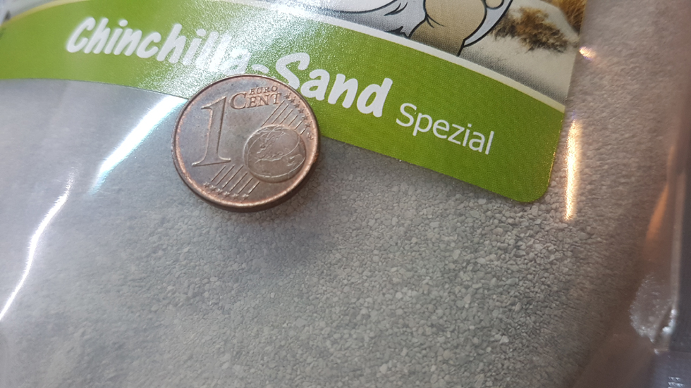

Für den Sand habe ich von der Zoohandlung diesen Chinchilla-Sand mit gebracht:
Die einzelnen Körner haben eine schöne Größe und sind auch nicht zu gleichmäßig. Da werde ich wohl die Tage (oder nachher 8) ) mal ein Probestück machen. Farblich wird da auf jeden Fall noch was passieren.

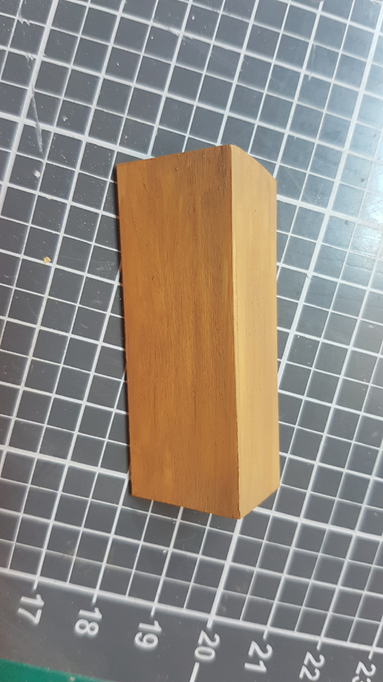

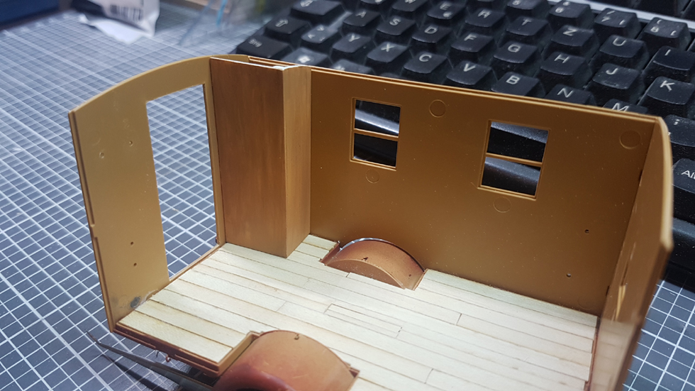

Der erste Einbauschrank hat mal ein bisschen Farbe bekommen. Streifig mit einem breiten, flachen Pinsel aufgetragen, erst Revell Aqua 17 Africa-Braun, dann mit 84 Lederbraun ein bisschen Maserung trocken reingemalt. Das darf aber gern noch ein bisschen mehr werden:
Und so in der Ecke wo er hingehört:
Türen, Klappen oder ähnliches wird es an den Eckschränken nicht geben. Das sind ja die großen Staufächer von außen. Die sind bei meinem Blitz von Innen nur mit Holz verkleidet und gut is ;)

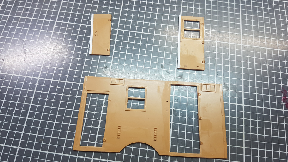

An der zweiten Seitenwand hab ich mal die Türen geöffnet und neue Anschläge angeklebt:

Sehr schöne Arbeit bisher. Chinchilla Sand? Die ungleichmäßige Körnung sieht klasse aus. Das muss ich mir merken. Gibt bestimmt eine schöne Oberfläche.

Na das geht ja schon gut voran, prima, Türen hast du sauber ausgeschnitten :thumbsup: und das mit dem Sand sollte man sich mal merken.
Aber du wirst beim verkleben, vom Aufbau mit dem Fahrgestell aufpassen müssen, da ist ein kleiner Spalt in der Rundung vom Seitenteil und Kotflügel.
Genau die Körnung war es, die mich überzeugt hat 8)
Erst dachte ich an normalen Vogelsand, aber da ist jedes Körnchen gleich groß. Und bei 3,99€ pro Kilo kann man bei dem Chinchilla-Sand auch nicht meckern ...
Ja, der Spalt ist mir auch schon aufgefallen. Ich muss mal sehen wann ich den Aufbau auf das Fahrgestell setze, dann wird der Spalt von innen verschlossen. Bedeutet eigentlich, vor dem Einsetzen der Werkbank. Auf der andren Seite kommen ja Schränke hin, da ist es kein Problem, da ist alles dunkel und man sieht nichts.

das Holz würde ich genauso lassen, das sieht genial echt aus. Dachte zuerst du hättest Furnier benutzt, kein Witz. Auf den Chinchilla-Sand bin ich auch gespannt. Da wird meine Freundin wieder komisch gucken, wenn der bei Amazon im Warenkorb liegt :D.

Chinchilla Sand werde ich mir auch mal merken . Klasse wie du die Türen ausgeschnitten hast . Wie hast du das so sauber hinbekommen ????

Ich habe ein Breitskalpell:
Das schleife ich noch zusätzlich mit 1200er bis es fast Rasiermesser-Qualität hat. Damit steche ich die Schnitte vor und dann mit einem normalem runden Skalpell wird nachgeschnitten. Den Rest dann schleifen.

Werd ich mir mal merken :ok: . Ich mach es eigentlich immer mit der Rückseite von meinem Skalpell . Immer schön den fugen lang kratzen , wenn es denn eine gibt . Man kann dabei nur leicht mal abrutschen , was dann sehr ärgerlich ist .

Die Variante nutze ich auch ab und an wenn es eine Fuge gibt. dann aber mit der scharfen Seite vom Skalpell. Das Abrutschen kann man verhindern oder zumindest minimieren, wenn man auf beiden Seiten eine Führung anklebt. Hier nutze ich gern kurze Stücke von 0,5er Messing oder Abklebeband.

Anstelle von Gipsbinden gehen auch Kosmetiktücher und mit Wasser verdünnter Weißleim.

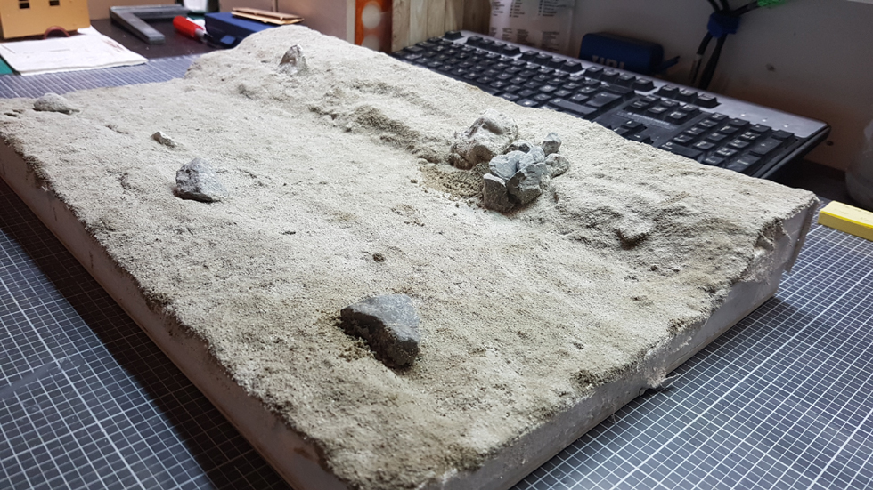

Samstag, 18. September 2021, 20:16
Moin Moin,

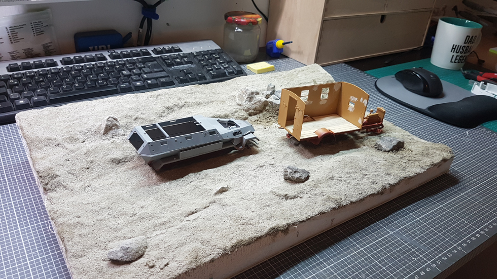

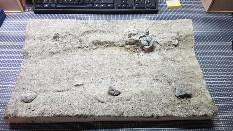

heute habe ich das Dio mit dem Chinchilla-Sand bestreut. Dazu wurde eine recht dünne Holzleim-Wasser-Mischung angerührt und dann mit einem großen Pinsel immer abschnittsweise eingestrichen und bestreut. Nach dem ersten trocknen wurde der Vorgang wiederholt. Jetzt lasse ich das ganze gut durchtrocknen und dann schau ich mal wo ich nachbessern muss.
So sieht es jetzt aus:
Nicht so schlecht, finde ich 8)
und bis heute habe ich die Abdeckung genau nullmal abgenommen
Dieses Argument wiegt natürlich schwer. Ich denke, ich mache das Dach fest drauf...
Sonntag, 19. September 2021, 08:30
Moin Ingo,
Wie man es sandet, so bettet man sich :grins: sieht wirklich schon gut aus finde ich. :thumbsup:
Ich habe ja hier auch einen Truck mit abnehmbarem Dach und bei genauer Überlegung, war das Dach das letzte mal ab, beim letzten Treffen in Wettringen.
Sonntag, 19. September 2021, 08:56
Klasse, das wird richtig gut. Der Sand ist top aber am besten gefallen mir die Felsen. Sieht bereits ohne Farbe sehr überzeugend aus. Was hälst du von 1-2 weiteren Steinen im Vordergrund?
Viele Grüße,
Tim
Sonntag, 19. September 2021, 19:34
Prima Ingo,
das Gelände kann sich durchaus sehen lassen.

Moin Moin,
Danke euch beiden :hand:

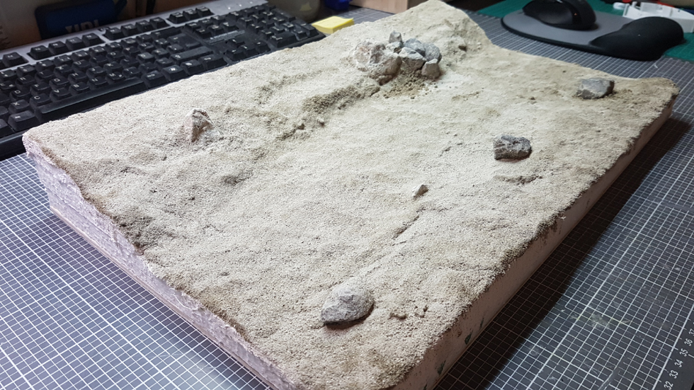

Heute beim Spazieren mit meiner Frau habe ich mir nochmal ordentlich die Taschen gefüllt und dann die "Mitbringsel" auf dem Dio verteilt. Im Anschluss nochmal mit Leim-Wasser-Mischung bestrichen und Sand darüber:
Und noch eine Stellprobe mit den Hauptdarstellern:
Jetzt werde ich das ganze ein paar Tage durchtrocknen lassen und dann eine geeignete Methode zum Fixieren suchen. Sprühkleber oder doch ein paar Runden Leim-Wasser-Mischung? :nixweis: Wir werden sehen, wenn ich beim nächsten Mal davon berichte...
Montag, 20. September 2021, 07:04
Moin Ingo,
So wird langsam ein Schuh daraus, klasse. :thumbsup:
Wenn noch nötig, dann lieber noch mal Leim-Wasser und etwas Spülmittel dazu um die Oberflächenspannung zu brechen.
Beiträge: 975
Realname: Patrick
Wohnort: Fellbach/BW
Dienstag, 21. September 2021, 20:56
Moin Ingo,
sieht richtig klasse aus mit dem Sand und den Steinen.
Für die Fixierung würde ich persönlich auch ne Wasser/Leim Mischung nehmen. Mit ner Pipette drauf geträufelt. Hab ich beim Schotter meiner Kirmes auch so gemacht.
Dann ordentlich durchtrocknen lassen. Danach rieselt kaum mehr was.
LG, Patrick

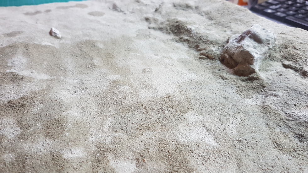

Bevor ich in den nächsten Tagen nochmal mit einer Leim-Wasser-Spüli-Mischung drüber gehe muss ich mir eine Vorrichtung bauen, mit der ich die Reifen bzw. Ketten der Fahrzeuge nachstellen kann. Die sollen ja auch in den Sand eingearbeitet und nicht nur oben auf gestellt werden. Dann ist das erst mal soweit fertig und kann lackiert werden.

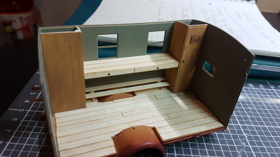

Beim Blitz hab ich in den letzten Tagen als erstes die Innenwände mit Revell 45 Helloliv lackiert. Im Anschluss kamen an Backbord die Werkbank und Spinde dazu. Backbord? Ja, als alter Seefahrer bleib ich jetzt dabei, das ist einfacher als Fahrerseite, links, rechts, Beifahrerseite ... 8) Und wer jetzt nicht Backbord von Steuerbord unterscheiden kann ... Ist ganz einfach, Backbord ist da, wo die Seitenlaterne rot ist :lol:
Zurück zur Werkbank. Den ersten Schrank, eigentlich ja der Bereich des von außen zugänglichen Staukasten, hatte ich ja schon, dazu kam noch ein zweiter Schrank. Der bekam eine Tür und oben die bei Spinden üblichen Schlitze. Nach dem Lackieren, wieder Africabraun von Revell, musste ich lachen, denn bei einem Holzspind hab ich solche Schlitze noch nicht gesehen. Egal, die wurden mit Revell 84 Lederbraun lackiert. Dazwischen wurde aus den schon bekannten Holzfurnier die Werkbank mitsamt zwei Schubladen gezimmert. Unten kam ein Boden rein, der eine Einheitliche Höhe über dem Radkasten bringt:
Dann habe ich bemerkt, dass ich diese eine Auswerfermarke zwischen den Fenstern total übersehen habe :bang: Alo was tun?

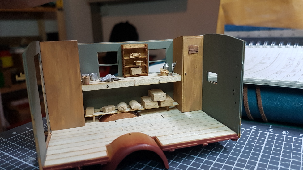

Meine Frau hatte für mich einst nicht nur die Holzfurnier-Sets bestellt, sondern auch eine Werkstattausstattung. Diese ist im H0-Maßstab und manche Teile passen hier ganz hervorragend, zum Beispiel ein Regal:
Und mit diversen Teilen aus dem Set kann man ein bisschen Leben in den Blitz bringen 8) Hier werde ich noch ein paar Transportsicherungen nachrüsten, z.B. ein Netz unter der Werkbank und Schlinger-Leisten am Regal.
Das war es mal wieder für heute. Wie und womit es weiter geht zeige ich euch beim nächsten Mal...

Das wird ne tolle Werkstatt!
Da würde ich auch gern drin Modellbau
betreiben.
