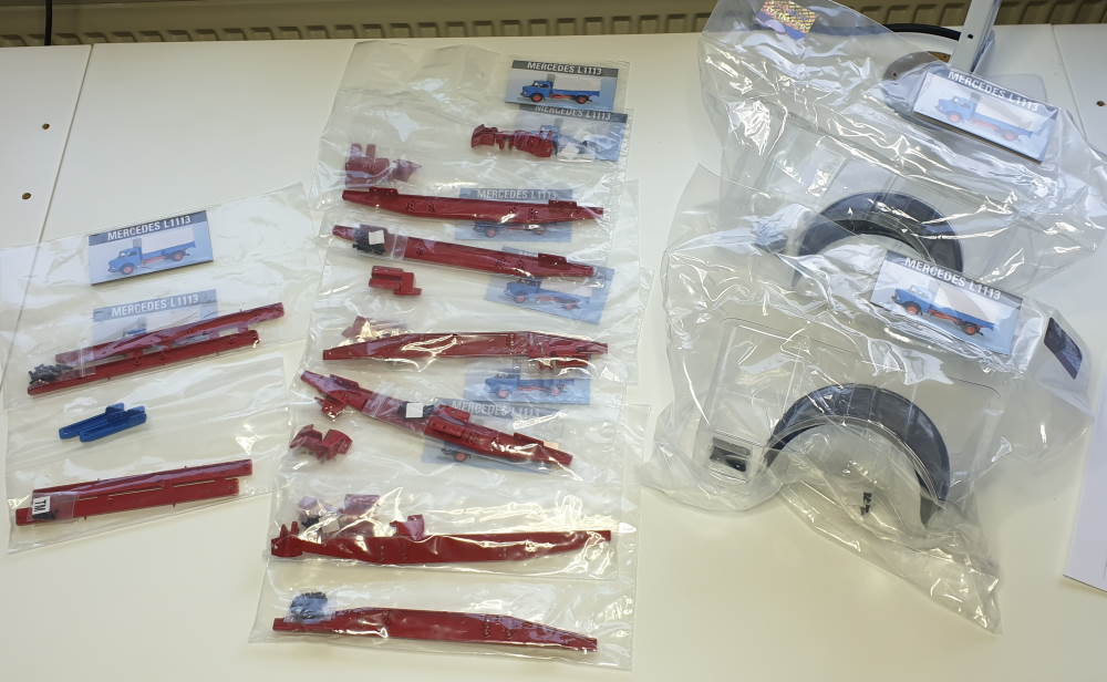

in der 113, 115 und 118 werden uns die Hecktüren mit Verriegelung geliefert
mit der 114 und 116 kommen nur Schläuche und Leitungen (kaum zu sehen in der Tüte)
und mit der 117 kommen weitere 6 Kleinteile vom Motor. Damit Strecken sich jetzt die Kleinteile vom Motor bereits auf sechs Ausgaben!
Ich verstehe das Konzept nicht, zumal der Kurzhauber in knapp 30 Ausgaben fertig sein soll und die gesamte Kabine und der Tankaufbau noch fehlt.

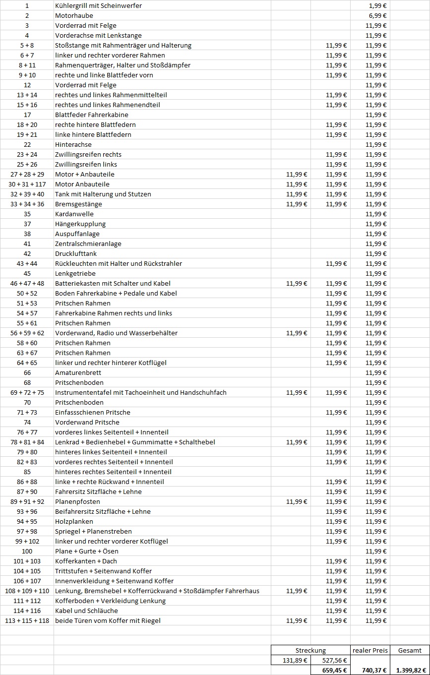

Ich habe mal eine Auflistung erstellt, wie eine mögliche Zusammenlegung der Ausgaben besser gelaufen wäre.
In meinen Augen hätten wir damit bis jetzt nur 63 Ausgaben gehabt und 659,45 € gespart. :idee:

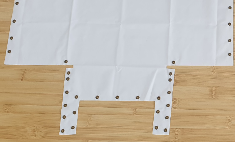

Dienstag, 12. Mai 2020, 12:50
Plane

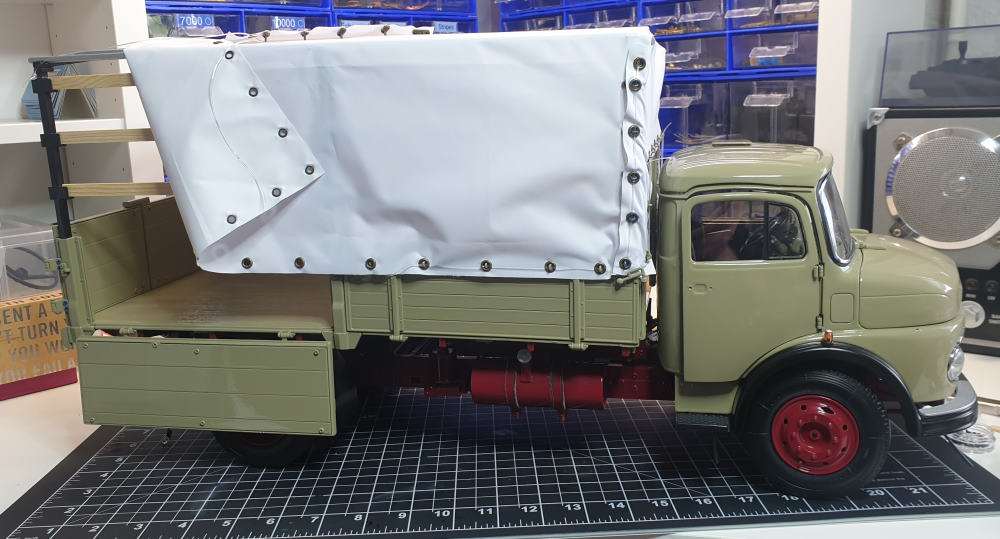

Hallo habe die Plane selbst gemacht
Beiträge: 11 549
Dienstag, 12. Mai 2020, 15:04
ja, das habe ich mir angesehen, aus das Du die Pläne bereitstellst finde ich gut.
Aber wie auch bei Dir gezeigt ist es nicht leicht passende Ösen zu finden.
Die bei Dir verwendeten finde ich etwas zu groß, genau wie der Überstand der Plane viel zu groß ausgefallen ist.
Wenn man geeignetes Material hat kann man die originale Modellplane als Schnittmuster nehmen.
Jetzt braucht man "nur" passende Ösen und los kann es gehen.
Ich werde aber auf die Ersatzlieferung warten oder meine Pritsche bleibt einseitig geöffnet, dann sieht man den Fehler auch nicht.
Dienstag, 12. Mai 2020, 17:10
Plane
Der Überstand der Plane kann man auch kürzen habe die Ösen Mitte von 1,5 mm genommen und wenn du andere Ösen die passen würde ich sehr Freuen wenn du mir bescheid gibt's

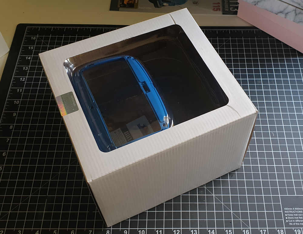

gestern ist die Fahrerkabine angekommen, man ist das ein Teil...
Leider fehlten bei der Lieferung die Bauanleitungen aber die habe ich schon reklamiert.
Ich muss jetzt erstmal alles sichten, Bilder folgen in den kommenden Tagen.
Beiträge: 11 549
Samstag, 27. Juni 2020, 14:30
wie versprochen hier die Bilder der Fahrerkabine.
Geliefert wurde sie in einem stabilen Karton
in welchem sich ein sicherer Plastikblister befindet
die Kabine ist super gearbeitet
und wiegt stolze 800 Gramm
sobald die Türen und das Dach da sind kann wieder lackiert werden.
Ich befürchte allerdings das diese Teile so ziehlich zum Schluß kommen werden.

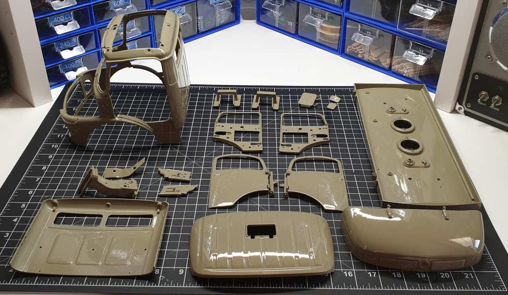

Beiträge: 11 549

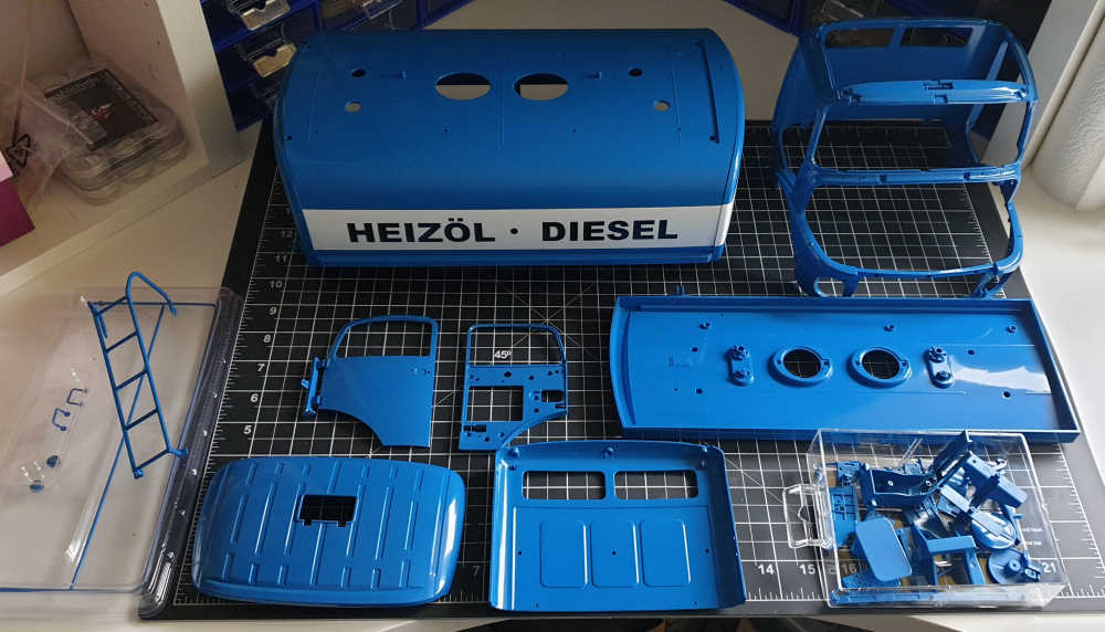

Dienstag, 3. November 2020, 09:00
da jetzt alle blauen Teile geliefert sind (hoffe ich) und sich alles in der Lackierkabine befindet mache ich an den Kleinteilen weiter.
Der Feuerlöscher gefällt mir so garnicht.
Hat jemand eine Idee wie man den beschriften könnte?
Was für ein Löscher ist das? Wo könnte man ein passendes Decal herbekommen?

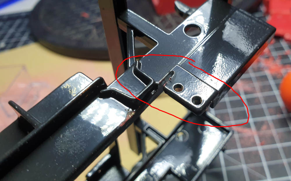

Beiträge: 11 549
Freitag, 27. November 2020, 12:34
das was ich von Bernd gelesen habe macht mir Angst, bin gespannt wenn ich meine Teile fertig lackiert sind wie alles passen wird.
Für Zwischendurch habe ich auch mal eine freudige Meldung.
Ich habe mich bei Hachette beschwert das ich es für ein solches Modell mehr als peinlich finde den Hilfsrahmen für den Umbau demontieren zu müssen.
Das sei weder schön und die Qualität der Schraubverbindungen würde das auch nicht oft mitmachen.
Ich bat um Neulieferung der Ausgaben 51, 53, 55, 58, 60, 61, 63, 64, 65 und 67 damit der Koffer seinen eigenen Hilfsrahmen erhält.
Kurz danach kam eine Rückantwort und wenige Tage später alle benötigten Bauteile.
Da ich den Rahmen der Pritsche in Ochsenblutrot umlackiert habe finde ich den Originalen für den Koffer ganz passend.
Das der Rahmen laut Bauanleitung unter den Kotflügeln nicht am Koffer angeschraubt werden soll ist völlig daneben.
Und jetzt haben auch diese sinnlosen Blöcke eine echt tolle Verwendung.
Ich werde sie noch auf einem Sockel befestigen und habe so einen Stand für den Koffer und später dann auch für den Tank.

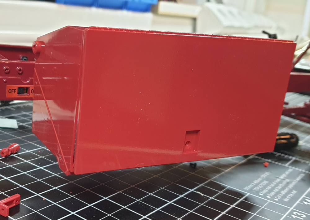

Da mir dieser Umbau von Pritsche / Koffer zum Tank garnicht gefällt, bin ich auf die Idee gekommen einige Teile zu modifizieren.
Angefangen habe ich mit der Box.
Die Materialschlacht
Mein ziel ist es die Box aufsteckbar zu machen ohne den Tank uns abbauen zu müssen.
Jetzt hat die Box zwar keinen Boden mehr aber damit kann ich bei einem Standmodell gut leben.
Ich denke es ist gelungen, was meint ihr?

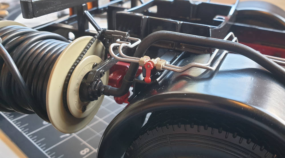

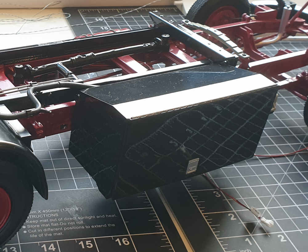

Letzte Veränderung findet am Hilfsrahmen des Tankaufbaus statt.
Hier muss die hintere Befestigung abgefext werden.
Weiterhin habe ich jede zweite Lasche, welche zur Befestigung am Hauptrahmen diente entfernt, um ein leichteres Aufstecken zu ermöglichen.
Das doppelte Rücklicht auf der linken Seite stört mich jetzt nicht wirklich, hier könnte der Umbau wie auf der rechten Seite aber auch erfolgen.
Die Leitungen wurden farblich an das neue Konzept angepasst
Der Umbau im Ganzen

Donnerstag, 20. Mai 2021, 09:01
in der jetzigen Zeit wird ja alles immer auf Corona geschoben, dem schließe ich mich an und geben auch dem blöden Virus die Schuld ... :rot:
Nee Quatsch, es hat einfach gedauert aber jetzt habe ich die meisten Teile vom Lackierer zurück.
Dann konnte ich das Armaturenbrett vervollständigen.
Makroaufnahmen sind einfach fürchterlich, das sollte man wirklich nicht machen ...

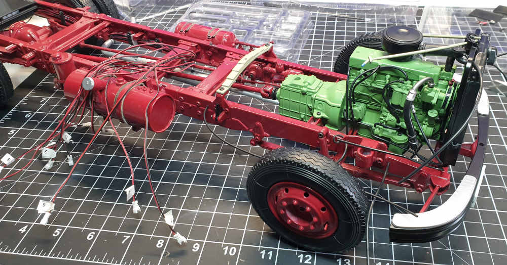

Der Motor und Kühler wurden eingebaut und alle Leitungen angeschlossen.
Dann habe ich die Türen zusammengebaut
Die Türverkleidungen aus diesenm glatten Plastik haben mri so garnichtgefallen. Als Homage an die ursprüngliche Lackierung habe ich die kleinen "Fenster" in den Panelen blau gelassen.
Das Fahrerhaus
Die Türen wollen bei mir irgendwie so garnicht richtig schließen, mal sehen was sich da machenlässt
Und zum Schluß der Aufbau vom Tank, welcher leider noch in der Lackiererei steht...

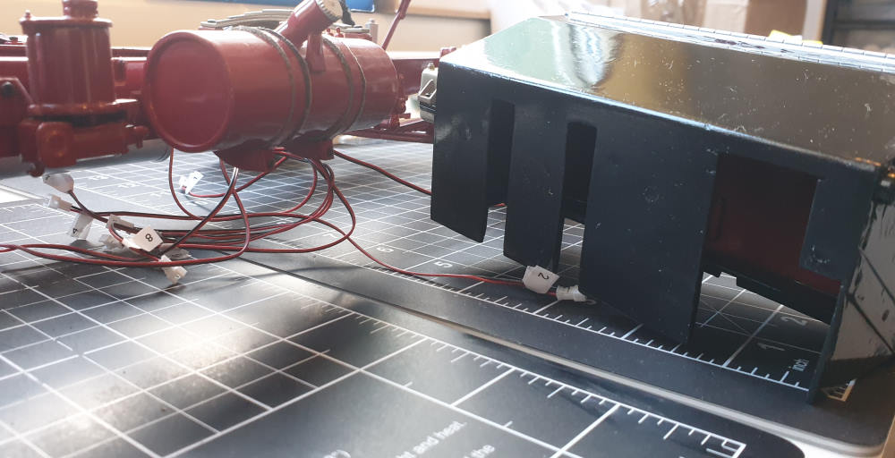

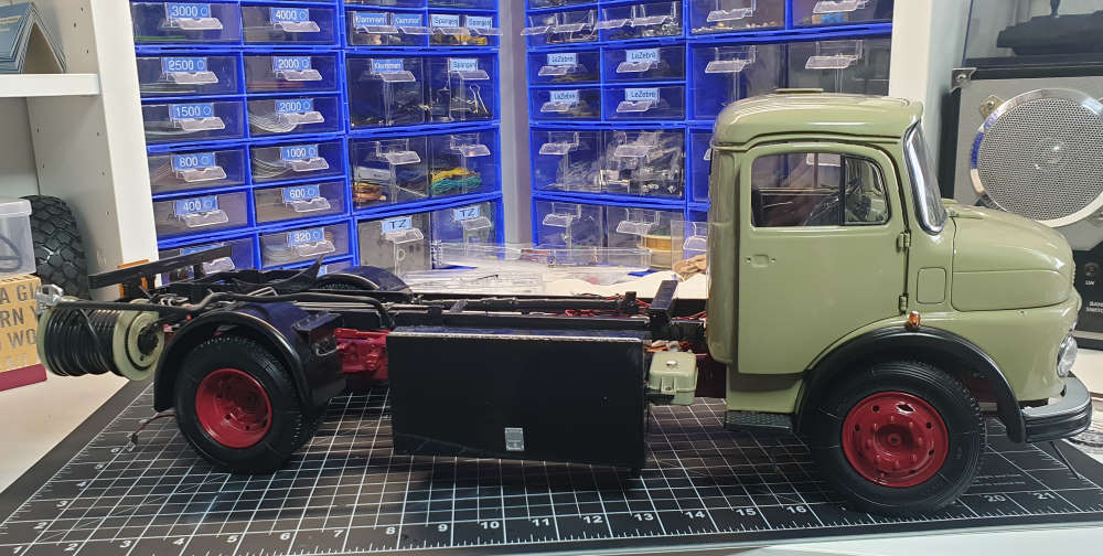

Montag, 24. Mai 2021, 14:38
nach reichlichen Problemen hat die Kabine nun ihren Platz auf dem Fahrgestell gefunden, die vielen kleinen Dinge rundherum machten diesen Schritt wirklich nicht einfach.
Die Elektrik gab mirt dann den Rest:
Alles funktioniert soweit, bis auf die Begrenzungsleuchten auf den vorderen Kotflügeln und die Innenraumbeleuchtung.
Gerade bei letzterer hatte ich mir so viel Arbeit gemacht, dass die Schalter an den Türen reibunglos und sicher funktionieren....
Bei den ganzen Kabeln habe ich für Nummer 2 kein passendes Gegenstück gefunden?
Aus der Kabine ist noch eines frei aber die Stecker haben unterschiedliche Größe.
Ich habe jetzt mehrere Male die Anleitungen vor und zurück geblättert, die Nummer 2 wird nirgens erwähnt.
Auch das die Positionsleuchten in den vorderen Kotflügeln überhaupt leuchten sollen und das hier ein Kabel mit zwei LED vorhanden ist wird nirgends gezeigt.
okay aber die Innenraumlampe, die würde ja an Kabel 1 hängen und das ist verbunden...
Die Kabel jetzt unter die Kabine zu bringen wird auch noch mal eine kleine Herausforderung werden.
Ich habe, um endlich mal was zu sehen alle Aufbauten nacheinander aufgesteckt.
Der Tank selber fehlt noch aber der Hilfsrahmen ist fertig.
Der Koffer
und für Alle der wohl schönste Aufbau, die Pritsche
Dank meines Umbaus ist ein sofortiger Wechsel ohne Werkzeug jederzeit möglich.
Montag, 24. Mai 2021, 16:01
Hallo Marek,
Ausgabe 139 Seite 5 Schritt 09: Vom Kabel 72B wird die Markierung "2" entfernt und durch die Markierung "10" ersetzt.
Ausgabe 142 Seite 3 Schritt 01: Das Rahmen-Kabel "2" wird nicht benötigt und hat daher kein Fahrerhaus-Gegenstück, mit dem es verbunden wird.
Mal schauen, wenn ich mal wieder Lust verspüre, den L1113 fertig zu stellen.

Danke für die Erklärung.
Das Kabel 72B von 2 auf 10 geändert wird habe ich aber dass das Kabel 2 nicht benötigt wird war mit untergegangen...
Was ich jetzt aus der Kabine übrig habe ist wohl das Kabel für die Positionsleuchten auf den vorderen Kotflügeln.
Diese scheinen in der Planung des Modells völlig rausgefallen zu sein, mich wunderte nur, dass ich ein entsprechendes Kabelset mit LED übrig hatte.
Dieses habe ich halt dort verbaut, mal sehen ob ich das an die Beleuchtung mit anklemmen kann.
Das die Innenraumbeleuchtung Kabel 1 nicht funktioniert ärgert mich allerdings schon, vor allem, da die Schalter jetzt so einwandfrei funktionieren.
Beiträge: 11 549
Donnerstag, 9. September 2021, 10:10
nach einigen Problemen bei der Lackierung des Tankes geht es jetzt auch auf dieser Baustelle endlich dem Ende entgegen.
Hier mal mein Tankaufbau soweit
Ansicht von Oben
Der Feuerlöscher hat ein Decal sowie eine neue Halterung erhalten. Jetzt kann man ihn auch entnehmen ;-), fehlt nur ein kleiner Ldergurt zur Befestigung.
