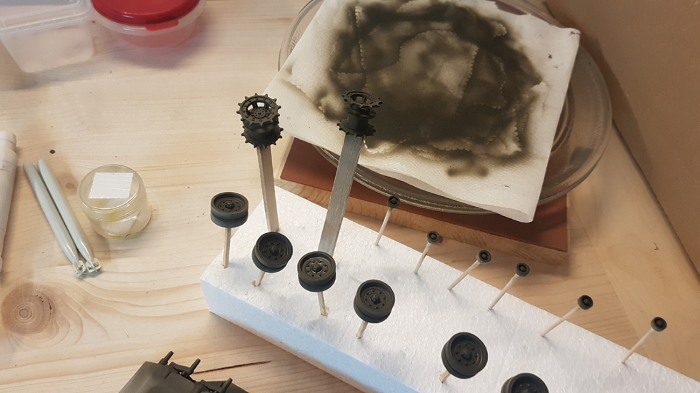

Und heute war Luftpinsel-Tag:
Die Unterwanne im Bereich der Laufwerksaufhängung:
Die Laufrollen:

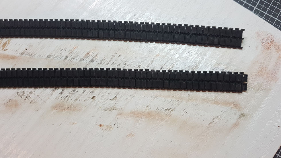

Und die Friul-Ketten (Ohne Gummipolster):
Alles lackiert mit REVELL Aqua 42 Gelboliv.

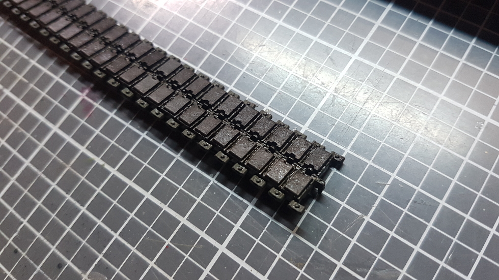

Moin Moin,

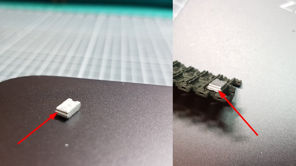

Mini-Update: Ketten

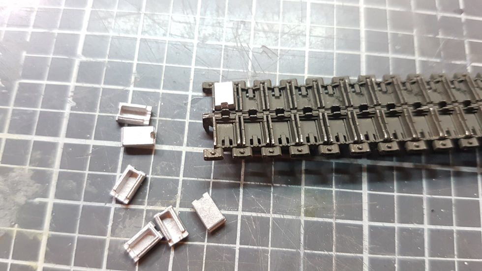

Ich habe jetzt den Plan, die Laufpolster, die beim original ja aus Gummi sind, zu versäubern und vor dem Brünieren einzukleben:
Hintergrund: Beim Lackieren ist es sehr schwer, die ganzen Zwischenräume zu erwischen. Geht natürlich schon, in gefühlt 132428 Durchgängen :verrückt:
Wenn ich Teile jetzt einklebe, und hinterher brüniere, dann erwische ich natürlich auch die ganzen Stellen an der Kette, die jetzt noch blank sind 8)
Ein Laufpolster hatte ich probehalber schon mal brüniert, macht sich ganz gut:
Ich mache mich jetzt mal ans versäubern der Polster. Wenn ihr nichts mehr von mir hört, dann bin ich dabei irre geworden :verrückt: :lol: Wenn nicht, dann zeige ich euch das Ergebnis beim nächsten Mal ...
70
Montag, 26. Juli 2021, 20:25
Warum erwischt Du blanken Stellen nach dem Einkleben
der Gummis besser?
Was ohne Gummis nicht zu brünieren ging, sollte mit
Gummis doch nicht besser funktionieren, oder?
71
Montag, 26. Juli 2021, 20:36
Moin Ray,
nicht erwischt habe ich sie beim Lackieren. Zum Brünieren lege ich sie ja ein, den Rest macht dann die Flüssigkeit. Hoffe ich ;)
72
Dienstag, 27. Juli 2021, 06:41
Moin Ingo,
Das macht sich ja so schon mal sehr gut, Friul Kette halt. :ok:
Aber die Gummipolster sind, von unten her, auch in Metall gelagert, damit man sie schneller austauschen kann, bei Beschädigung, oder falls man die Schneegreifer braucht.
Ich würde also nicht alles brünieren, sondern hätte nur den oberen Teil der Polster lackiert.
73

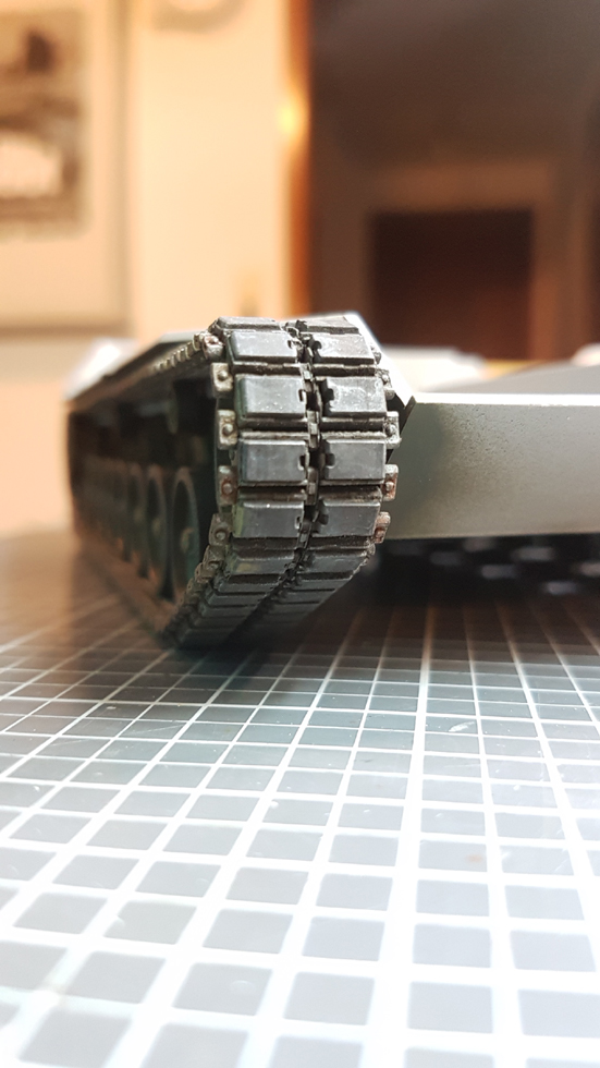

Sonntag, 1. August 2021, 10:41
Moin Moin,

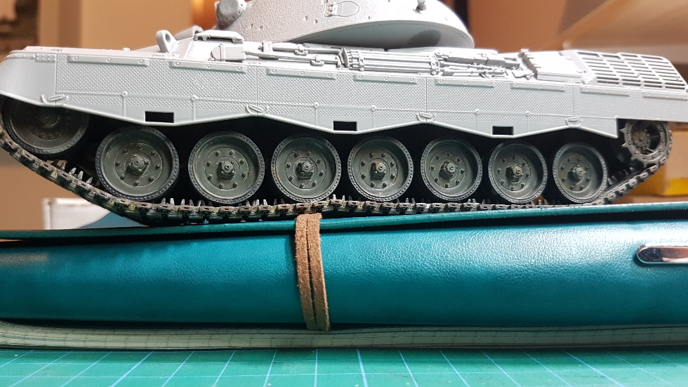

gestern bin ich mit dem Bestücken der zweiten Kette fertig geworden:
Insgesamt sind knapp 360 Laufpolster einzeln versäubert und eingeklebt :verrückt: Aber so wollte ich das ja 8)

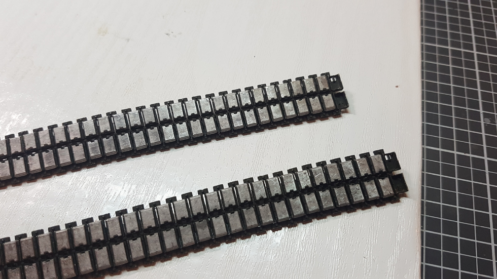

Dann ging es direkt ans Brünieren. Einfach die komplette Kette in das Brüniermittel getaucht und abtropfen lassen. Nach kurzer Trockenzeit in der Sonne das Ganze wiederholt. So sah es dann aus:
Heute Morgen sah es dann so aus:
Es hat sich ein feiner grauer Schleier gebildet. Erst war ich :motz: X( angefressen, aber jetzt, wo ich eine Weile darauf geschaut habe finde ich es gar nicht mehr so schlecht. Entweder ich werde die Kette nochmal spülen und dann schauen oder ich lasse es einfach so. Da die Katze eh eine Wintertarnung bekommen soll, könnte das auch das Salz von der Straße sein ;) Zusammen mit sonstigem Wash wäre es eventuell ein sehr schöner Effekt...
82
Sonntag, 1. August 2021, 18:40
Wintertarnung, das könnte sehr reizvoll werden
im Zusammenhang mit diesen Ketten.

Moin Moin,
@Ray: ja, so langsam wird das Bild, welches ich im Kopf habe, immer schärfer und deutlicher ...
Update: Die Katze kann Laufen :D
Nach ein bisschen hin- und herüberlegen, anschauen, Wasser holen, Pinsel zurechtlegen, anschauen, anders entscheiden, wieder anschauen, nochmal umentscheiden, Kaffee trinken, Laufwerk altern, anschauen habe ich dann doch eine Entscheidung getroffen: Der Schleier bleibt 8)

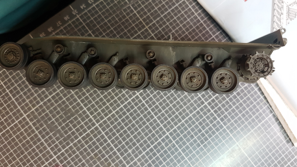

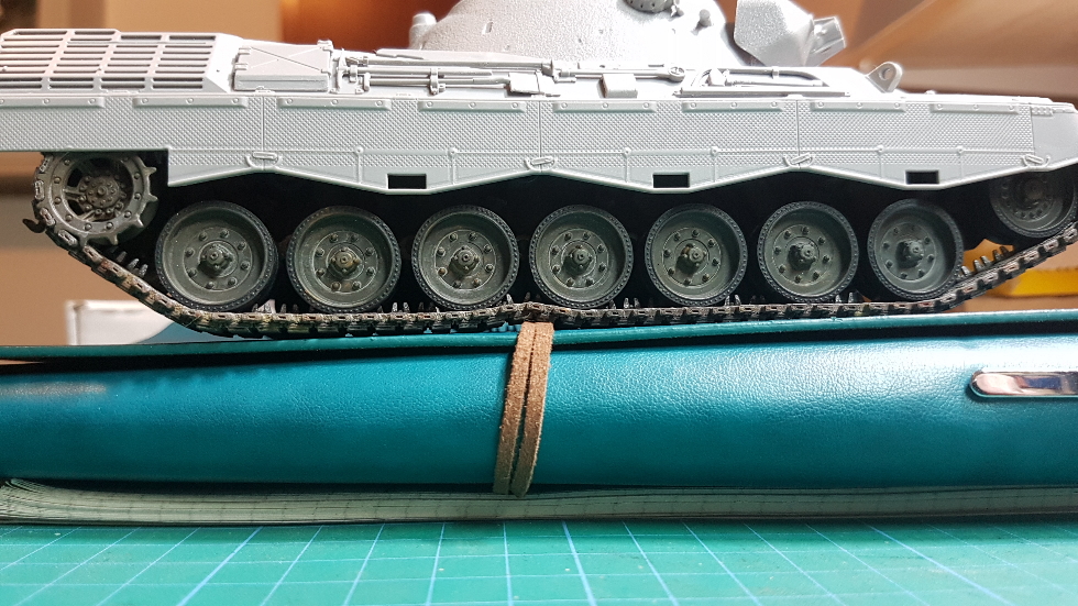

Also ging es los, das Laufwerk auf die Unterwanne kleben. Links:
Und rechts:

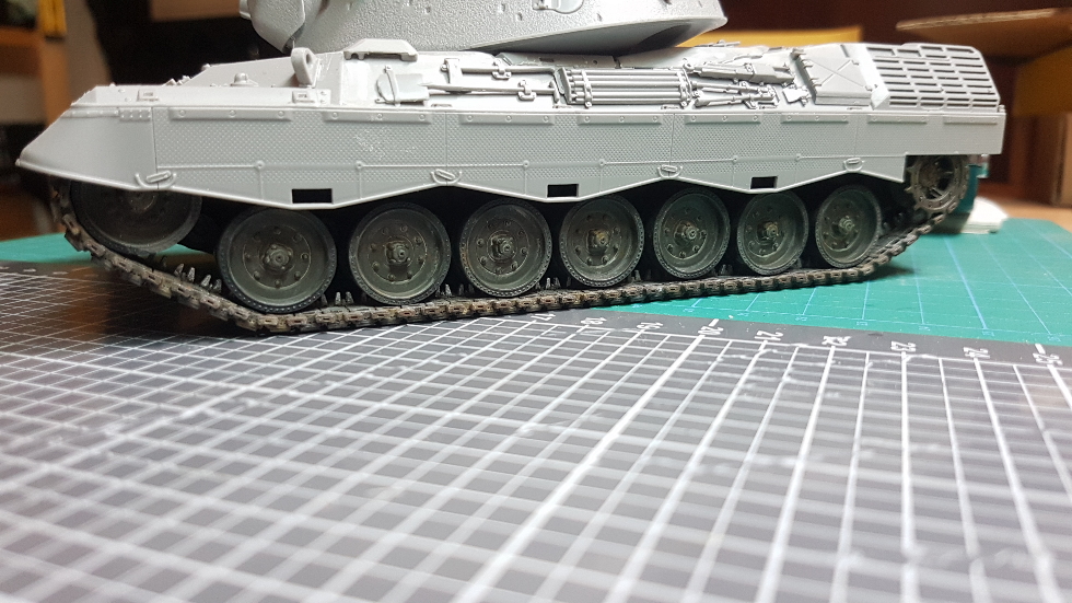

Dann habe ich die hier schon mit Pigmenten gealterte Kette aufgezogen. Wieder links:
Und nochmal rechts:
Als Trägerflüssigkeit für die Pigmente (das Sechser-Set von Revell) hab ich diesmal den Vallejo-Verdünner ausprobiert. Ich finde es gar nicht schlecht. Die Pigmente lösen sich gut und die Fließeigenschaften sind auch gut. Dazu kommt, dass man mit ein wenig pusten den Verdünner zum Verdunsten animiert und sehr schnell weiter arbeiten kann. Ich werde es noch öfter so machen.

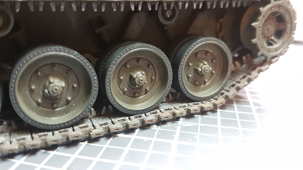

Jetzt geht es weiter die Laufrollen noch ein wenig mit Pigmenten zu bearbeiten. Das Tamiya Wheathering-Set kam schon zum Zuge, jetzt noch ein paar Grün- und Brauntöne. Wie es geworden ist, das zeige ich euch beim nächsten Mal...

Montag, 2. August 2021, 05:55
Moin Ingo,
Ja das schaut schon mal richtig gut aus, mit den Ketten, evtl. noch hier und da etwas mit silber oder Alu trocken malen un das sollte es gewesen sein. :ok:

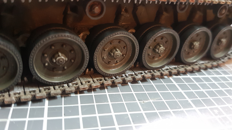

Montag, 2. August 2021, 11:56
Moin Bernd,
Danke :hand:
Gestern habe ich noch ein bisschen Wash an den Laufrollen angebracht. Bilder folgen wenn ich nochmal mit dem Tamiya-Zeug drüber gegangen bin. Trockenmalen werde ich aber nicht mehr.

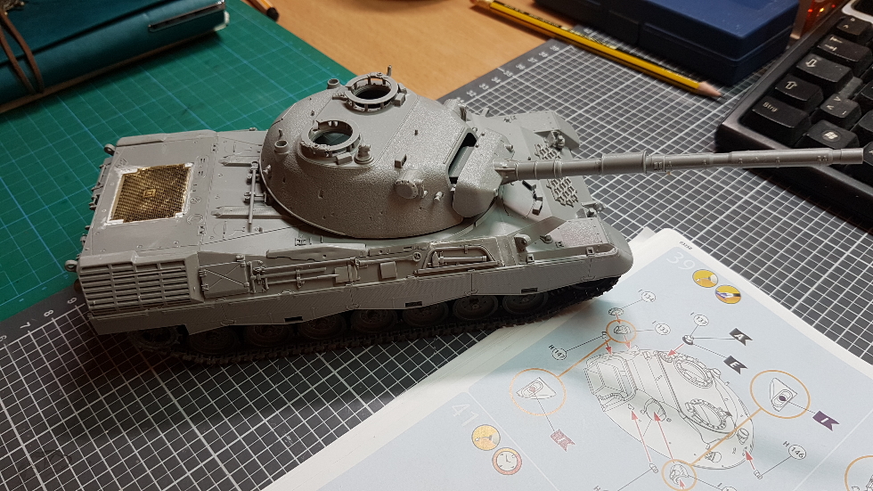

Moin Moin,

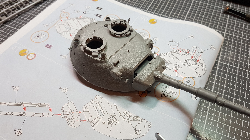

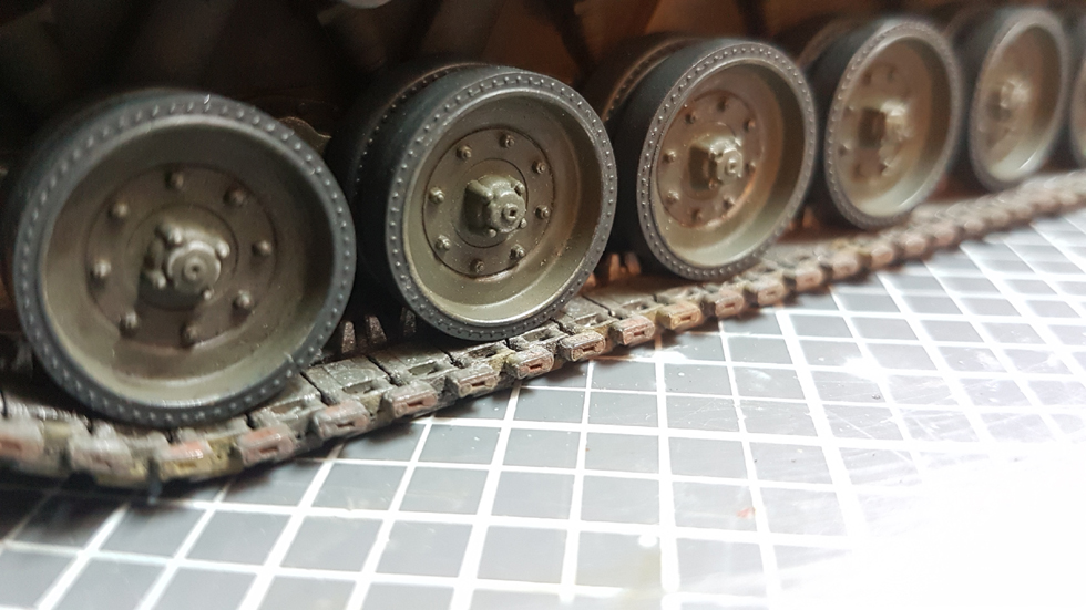

Neuigkeiten von der Katze ;) Nichts wirklich spektakuläres.
Ich habe angefangen den Turm gemäß Anleitung zusammen zu bauen (Das Rohr ist nur gesteckt):
Hier muss ich jetzt aber erst mal spachteln. Im Bereich der Sichtgeräte zu beiden Seiten des Turms ist die Passgenauigkeit .... :motz: Ich habe aber vor ein paar Tagen ein Tutorial bei YouTube gesehen, wie man mit Putty-Spachtel diese Oberflächenstruktur am Turm machen kann. Das werde ich hier mal probieren. Nächste Baustelle wird das Rohr. Auch hier gehört Passgenauigkeit nicht gerade zu den herausragenden Eigenschaften des Bausatzes. Da muss ich einiges schleiffen :(
Und hier jetzt noch ein paar (fast) finale Bilder vom Laufwerk, nachdem ich nochmal mit dem Tamiya-Zeug drüber gegangen bin. Es fehlt nur noch der matte Klarlack:
Ob das mit der Struktur am Turm was geworden ist ... das erzähle ich euch beim nächsten mal :wink:

Donnerstag, 5. August 2021, 07:57
Moin Ingo,
Das wird, auch mit dem Turm, sowie dem Rohr, später hatte man da ja Verkleidungen drum herum, wegen der Wärmesignatur, aber bei dem war das noh nicht angesagt, zumindest nicht am Anfang.
Das Laufwerk sieht auch richtig gut aus :thumbsup: fehlen nur noch die roten Abschmierpunkte, in der Mitte der Laufrollen, dann ist es perfekt.

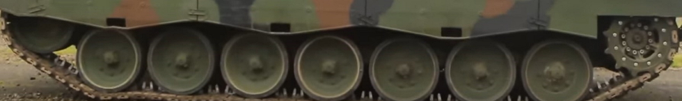

Die roten Abschmierpunkte ... Im Netz findet man tausende von Bildern, auf denen sie deutlich zu erkennen sind. Von leuchtendem Ferrarirot bis hin zu einem matten Karminrot. Es gibt aber auch Beispiele, da sind die Abschmierpunkte oliv:
Quelle: Screenshot Youtube: Stahl auf der Heide 2014
Quelle: Panzer-Modell.de
Da mir die roten Punkte nicht gefallen, bleibt es Oliv 8)
