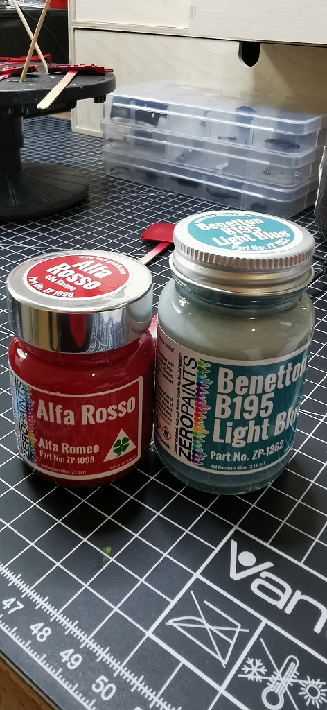

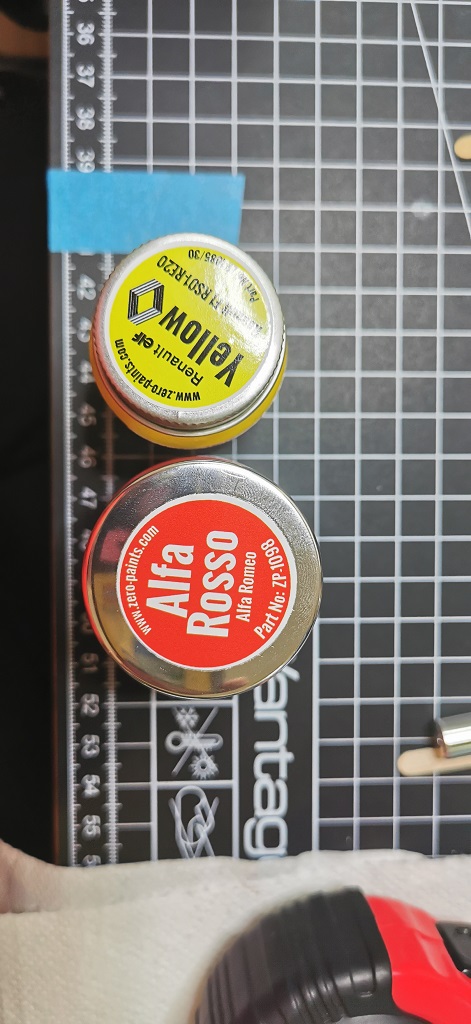

Bei näherer Betrachtung kommt da was nicht ganz hin.
Auf beiden steht 60ml, aber das Rosso ist viel kleiner als das Benetton Glas :huh:
Das Benetton und ein Audi Silber sind beides große Gläser mit 60ml beschriftet.Gekauft habe ich beides bei "slotvitrine.de"
7 Farben habe ich insgesammt dort bestellt. Nur das Rot und das Jägermeister sind im Plastikbecher der gleich hoch ist wie die 30ml Gläser, aber etwas weiter.

Sonntag, 18. Juli 2021, 15:20
Also die kleineren Kunststoffbecher kenne ich noch nicht, habe bislang nur die Glasbehältnisse. Was den Inhalt angeht könnte das aber trotzdem hinkommen, da sie einen deutlich größeren Außendurchmesser haben und dazu wahrscheinlich eine geringere Wandstärke, was den Innendurchmesser nochmals deutlich größer machen sollte ...
