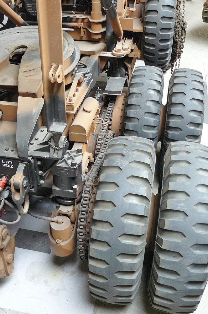

Interessant ist noch die Art der Kraftübertragung, mittels Kardan und Kette, auf die Hinterräder, wobei die Vorderachse nur von einem Kardan angetrieben wurde.

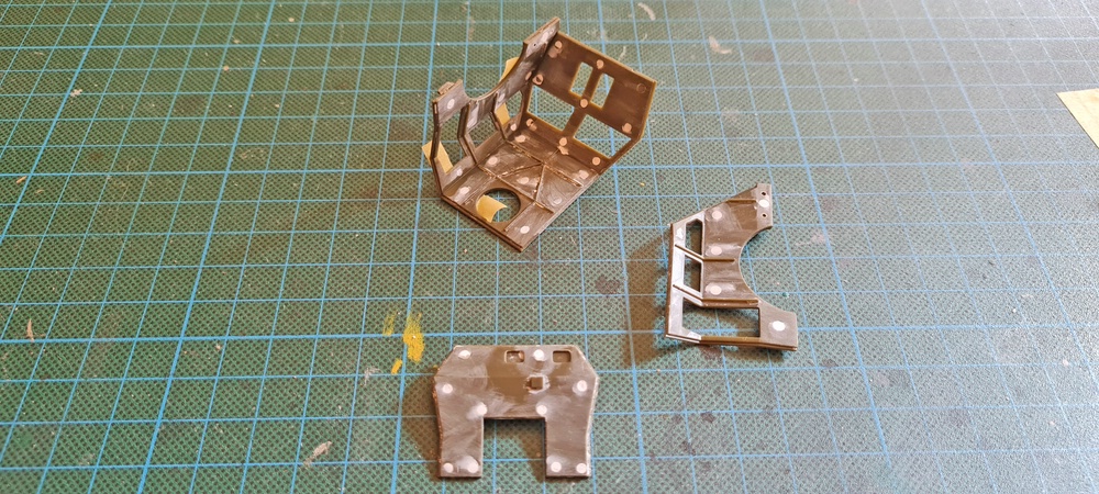

Den Anfang habe ich mit der Kabine gemacht, Motor gibt es hier keinen, aber dann erst mal eine unangenehme Überraschung, Auswerfermarken, im inneren der Teile, mehr als ich zählen kann, diese wurden dann auch gleich erst mal verspachtelt.

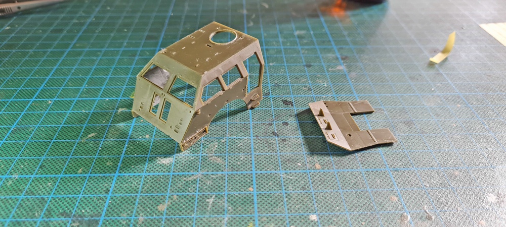

Nach der Trockenzeit, wurde dann alles verschliffen und die erste Seitenwand konnte angeklebt werden.

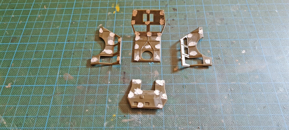

Um es mir etwas leichter zu machen, beim kleben der Teile, habe ich sie mit Tapestreifen angeheftet
und von innen mit Ethylacetat verklebt.
Das habe ich vor dem Einbau der Rückwand erst noch aushärten lassen und dann wurde diese auf die gleiche weise eingeklebt.

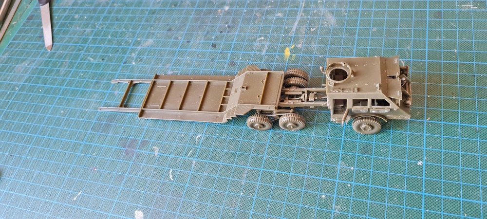

So sieht die Kabine in ihren Grundzügen schon mal fertig aus.
Ja das sieht schon mal ganz schön groß aus, damit mir das aber auch mal so richtig klar wurde, wie Groß, der Unterschied ist, kam noch mal der Diamond T zum Einsatz.
Und dann auch mal mit dem längsten Teil des Trailers.

Na, das ist ja mal ein interessanter Haufen Eisen. Ich hatte geglaubt, der Kettenantrieb sei zu der Zeit schon ausgestorben, wieder was gelernt. Apropos, weißt du vielleicht, wozu das große scherenartige Gebilde an der Front, direkt unter den Motorklappen dient?

Ja so kann man überrascht werden, Jochen, aber zumindest bei Mack, war zu der Zeit der Kettenantrieb schon Geschichte, warum man es hier noch mal beim M25 gemacht hat, könnte ich auch nur spekulieren.

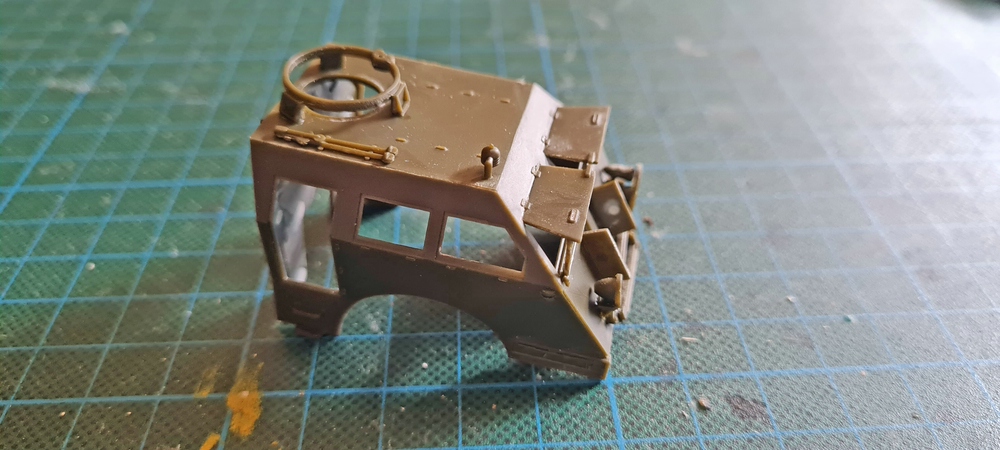

Gestern ging es dann an der Kabine weiter, aber auch nur langsam, da ist nicht ein Teil dabei was mir nicht mindestens 1x runter gefallen ist. :motz:
Begonnen habe ich mit dem Dachscheinwerfer und dem Bolzenschneider auf dem Dach, danach kam die Sirene mit der Warnlampe an die Reihe.
Nun war mal wieder das verspachteln von Auswerfermarken angesagt, hier nur als ein Beispiel, die Panzerklappen vorne.
In der Zeit wo die Spachtelmasse trocknete wurden schon mal die Stützen für die Panzerplatten angebracht und wehr ganz genau hinschaut, sieht auch das mir eine davon, vorher gebrochen war.
Nun waren die Panzerplatten und auch die beiden für die Kühleröffnung trocken und geschliffen und wurden angebaut.
Dazu dann noch die Scheinwerfer und die Drehringlafette für das 50Iger.

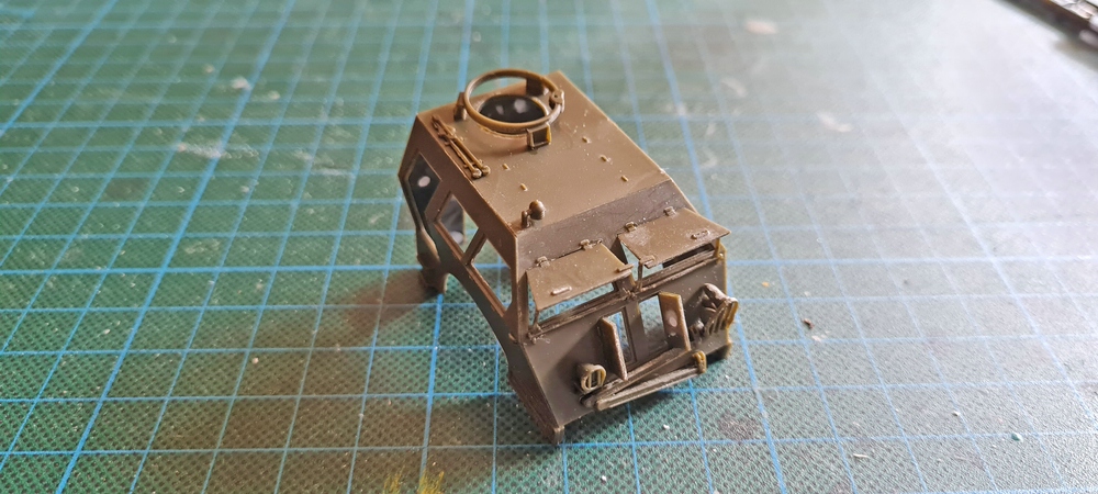

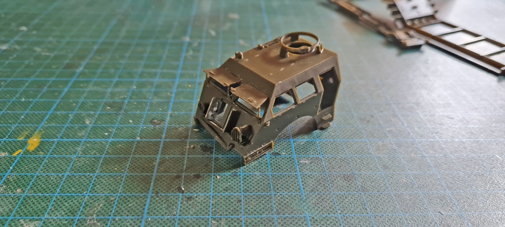

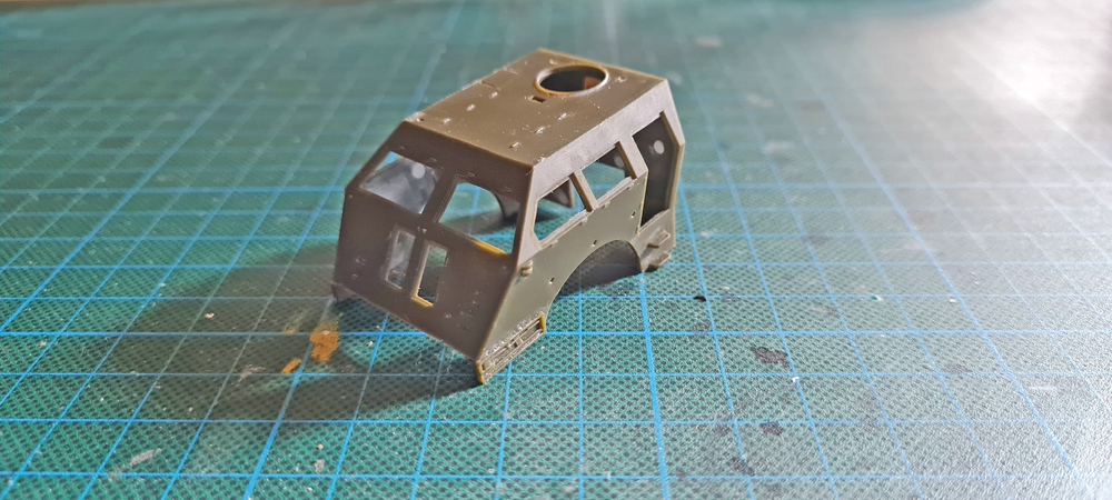

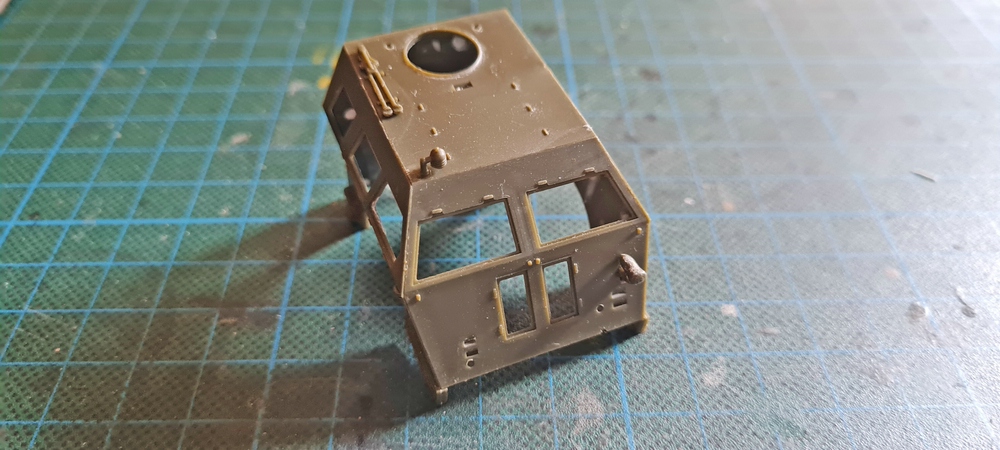

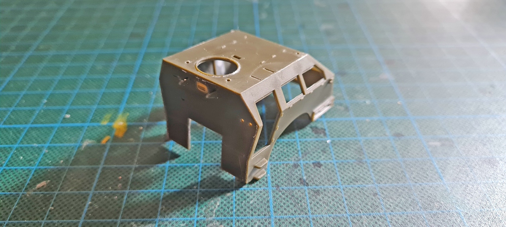

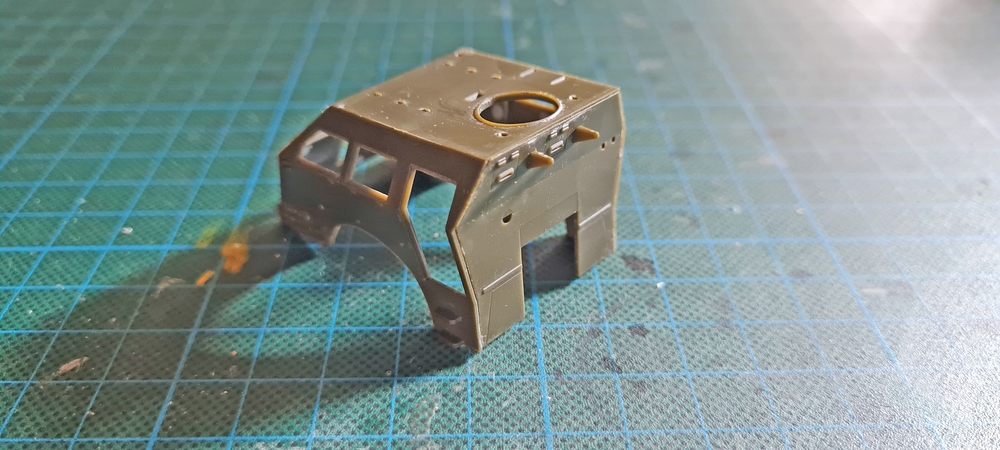

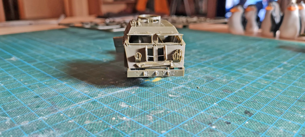

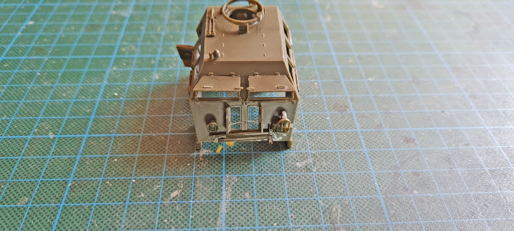

Und nun also weiter im Text und ich habe mich einmal mehr, hier gegen die Bauanleitung entschieden, die nun einfach sagt, mach die Luken dicht, will sagen die Panzerplatten sollen geschlossen angebracht und die Türen zu sein.
Nur das will mir selber, so gar nicht gefallen , das war dann auch der Grund um die Auswerfermarken dort auch zu verspachteln, mit anschließendem schleifen, natürlich. ;)
Wobei die Luken an den hinteren Türen, erst noch abgeschnitten und dann gedreht wieder angeklebt werden musste. :cracy:
Dabei wurde die Tür auf der Fahrerseite geschlossen und auf der Beifahrerseite offen angebracht.
Dann kamen noch ein paar Kleinteile an die Rückwand, somit ist das äußere des Fahrerhauses fertig.

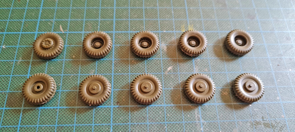

Auch in diesem kleinen Maßstab sind es Räder von gewaltigen Dimensionen, wie ein Vergleich eines Vorderrades, mit dem vom „T“ zeigt.

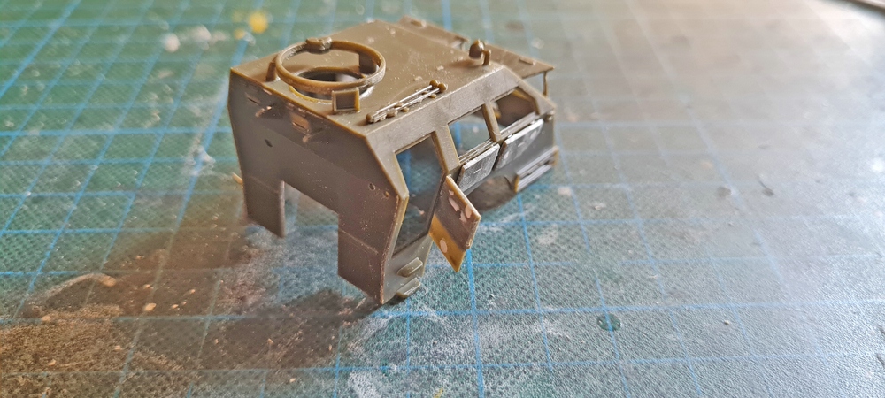

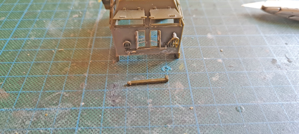

Nur hast du bei den seitlichen Panzerplatten dir Sehschlitze mit zu gespachtelt. Die würde ich eventuell wieder frei legen.
Weiter machen :thumbup:
Mfg Max
Samstag, 24. Juli 2021, 09:28
Moin Max,
Erst mal schön das du mit dabei bist :five: und keine Sorge, das ist nur Schleifstaub, der verschwindet ja wenn alles zum Lackieren gewaschen wird. Hier ist halt alles etwas kleiner, als bei einem 35iger und so sieht es schon mal so aus als ob. :grins:

sieht (fast) gut aus. Hier:
würde ich persönlich aber nochmal spachteln

Wenn es sonst nichts weiter gibt dann ist ja gut, Ingo. ;) klar weiß ich was, wo noch gemacht werden muss, aber immer alles zu seiner Zeit. :grins:

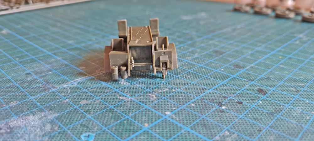

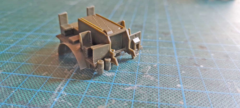

Gestern wurden dann zuerst die letzten Teile am Innenraum angebracht, Kühler, eine Quertraverse und darauf dann die Tröte.

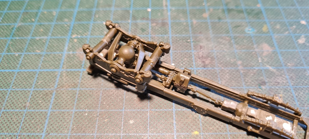

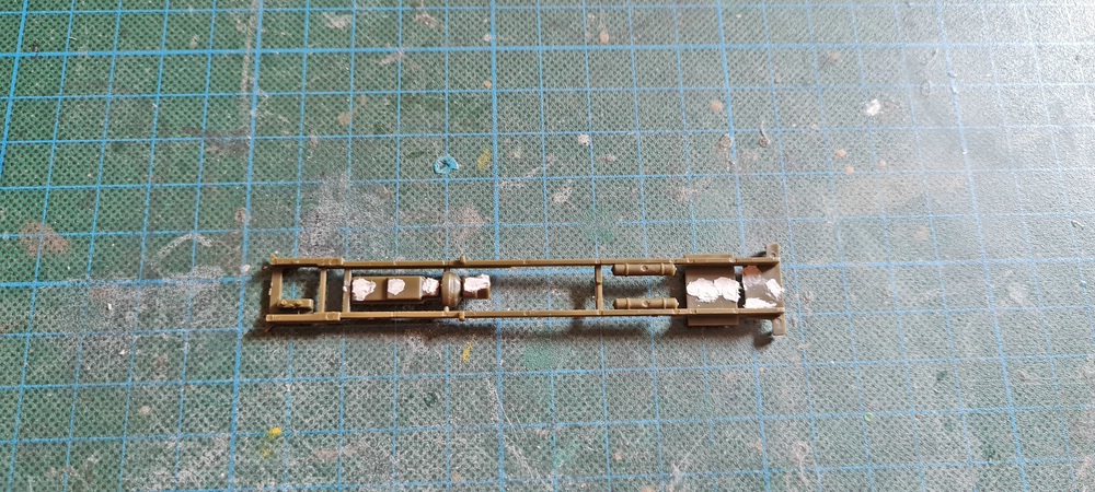

Dann ging es am Fahrgestell weiter, auch hier wieder Auswerfermarken, die man später evtl. sehen könnte.
Also erst mal wieder spachteln und dann schleifen. :motz:
Dann war das Verteilergetriebe dran, es besteht aus vier Teilen, die dann zusammen gebaut wurden.
Dann habe ich noch den Auspuff fertig gemacht, auch drei Teile, der wurde aber erst mal zur Seite gelegt.

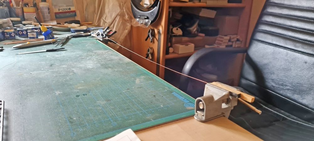

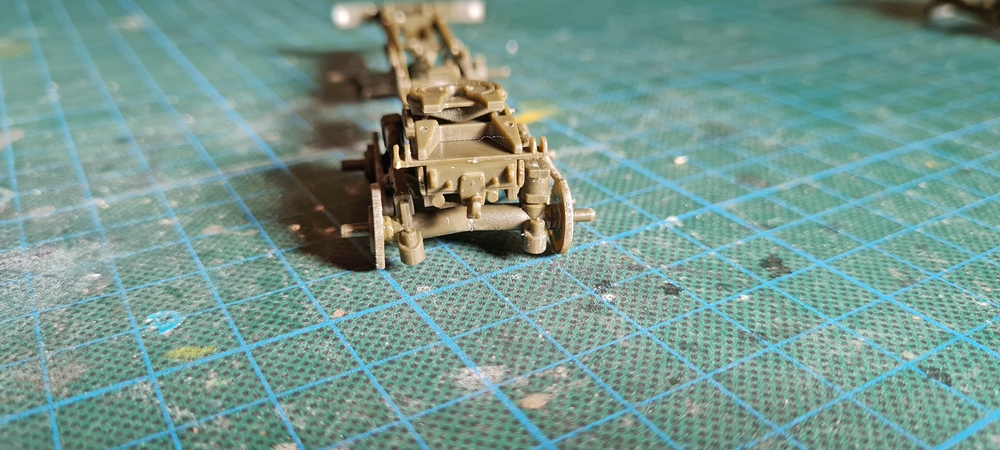

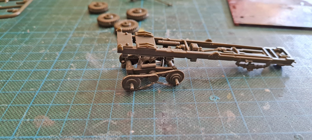

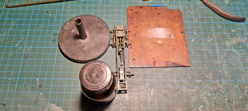

Haarig wurde es dann an den Hauptteilen der hinteren Radaufnahme, diese drei Teile wollten überhaupt nicht zueinander passen, hier ging es praktisch dann nur noch mit sanfter Gewalt, aber irgend wann waren sie zusammen und wurden auch sofort am Fahrgestell verklebt.
Etwas schleifen wird da aber noch von Nöten sein, obwohl man später nicht mehr wirklich etwas davon sehen kann.

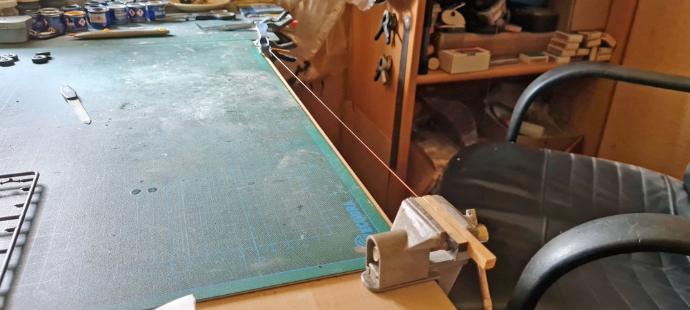

Ich habe das ganze dann zum aushärten und ausrichten, mit Hilfe einer meiner Pinzetten, umgedreht.
In dieser Richtung soll es dann auch heute weiter gehen, aber das ist dann beim nächsten mal dran,

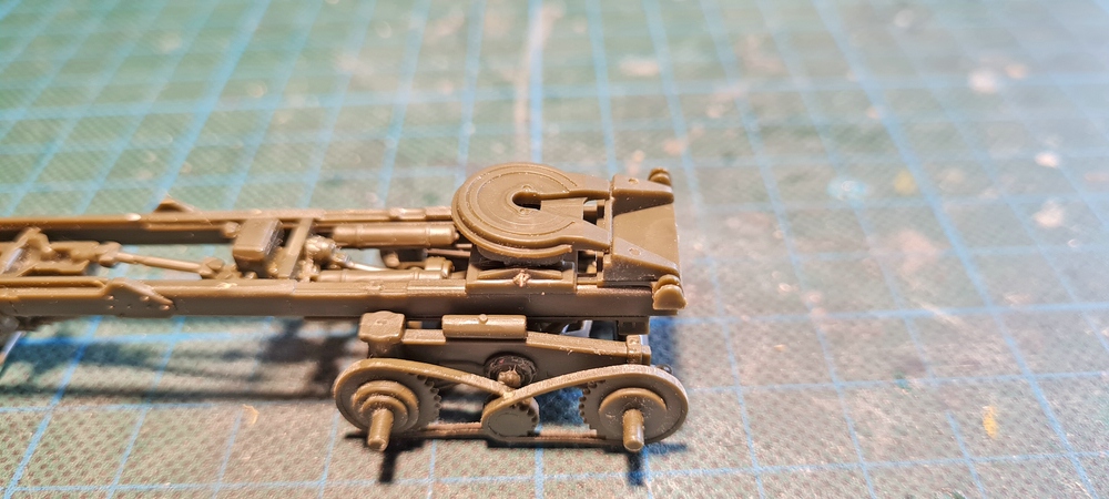

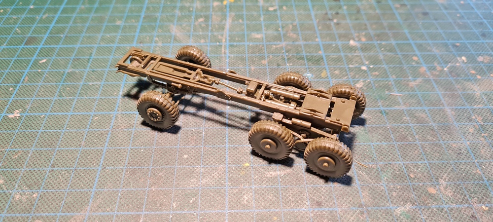

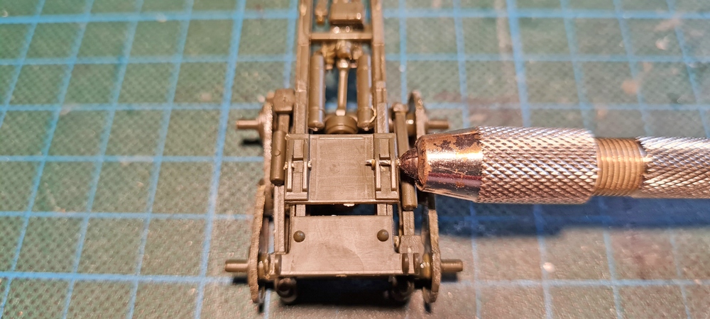

Gestern gab es bei mir aber erst mal einen Schock, die ganze Fahrwerkseinheit hinten war auf ein mal schief,am Fahrgestell ;( warum auch immer. :nixweis:
Also habe ich hier die Klebepunkte noch mal mit Ethylacetat, befeuchtet und dann alles ganz vorsichtig wieder gelöst.

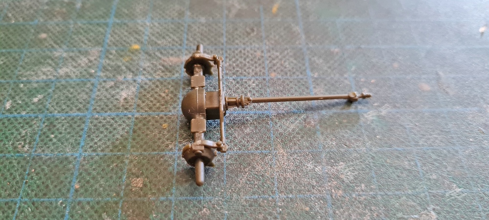

Dann noch den Kardan lösen und erst mal zur Seite gelegt. Nun erst noch die Vorderachse mit Kardan zusammenbauen.

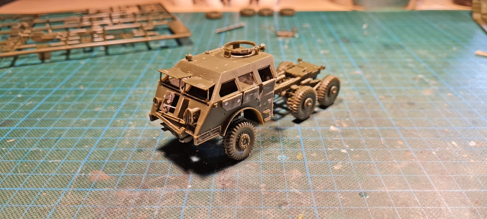

Dann kam die Vorderachse ans Fahrgestell und ich habe mir das mit den Hinterachsen angeschaut. Mein Verdacht viel dann auch auf den asymmetrisch Kardan, er könnte dafür gesorgt haben das es nicht gerade geklebt hatte, also habe ich hier zwei Zehntelmillimeter weg genommen und dann die Hinterachsen wieder eingebaut. Damit sich da aber nicht wieder etwas verschieben konnte wurde es noch fixiert.
Sieht etwas abenteuerlich aus, aber es hat funktioniert, dann also mal die Räder ans Fahrgestell, noch lose nur um mal zu gucken.
So stimmt das schon mal, also auch mal das Innenteil aufgesetzt.
Also auch noch die Kabine drüber gestülpt, schön das es so auch geht und hier nun mal ein erster Eindruck von der Zugmaschine, auch wenn die äußeren Räder noch fehlen, nur die halten nicht ohne Verkleben.

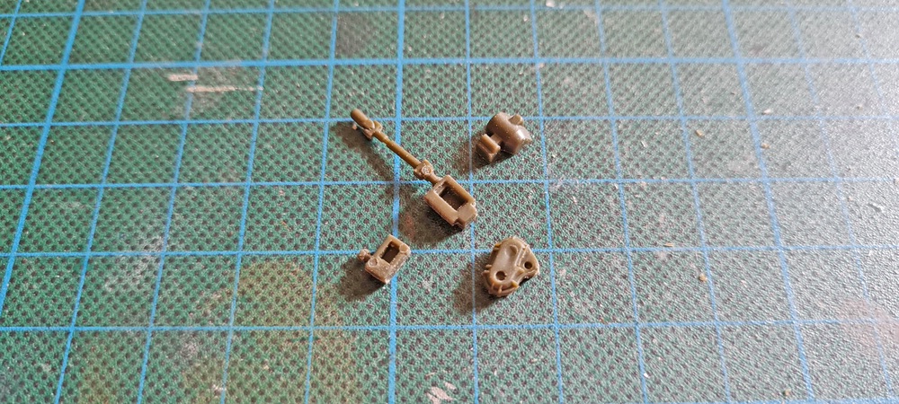

Aber mit unter ist auch ein Drache, mal etwas zickig, Ingo. Warum dies auf einmal? Ganz einfach weil es so ist, aber auch wegen der nun folgenden Geschichte und zum Glück kann ich alles noch in seine Sektionen zerlegen, um daran zu arbeiten.
Aber gut kommen wir nun zum Kern der Geschichte, es geht um folgendes Teil hier, also die untere Hälfte davon, siehe rote Pfeile, da ist alles so angebracht, wie es die Bauanleitung angibt.
Für jede Schere der Abschleppdeichsel sind löcher und auch die entsprechenden Noppen vorhanden.
Nur wenn man das jetzt so anbringt, passt das später nicht mehr mit der Stoßstange zusammen, weil der untere Schenkel da nicht drüber passt. :motz:
Erstmal Ratlosigkeit, auf meiner Seite, aber dann mal die original Bilder gefragt und sieh da, auf denen sieht das alles ganz anders aus, hier mal nur ein Beispielbild, von vielen, dafür.
Aha also der untere Schenkel muss mit der Befestigung nach unten da dran hängen. 8o
Also gut den unteren Schenkel ganz vorsichtig wieder abgemacht.
Das Teil dann etwas verschliffen, bzw. bei geschliffen, bis es anders herum passt und dann wieder angeklebt, eigentlich ja nicht viel.
So das nur mal am Rande, aber es war mir schon einen eignen Berichtsteil wert. Nun kann ich in aller Ruhe weiter machen, bis morgen dann,

Ja Ray, stimmt, aber mit Ethylacetat und etwas sanfter Gewalt ging es schnell ab. Notwendig vor allem, weil sonst die ganze Hüte nicht mehr passt. :bang:
Bevor jetzt aber die Stoßstange angeklebt wurde, habe ich mich erst noch um das fünfte Rad gekümmert, also die Sattelplatte, auch diese soll verklebt werden, nur fragte ich mich warum?
Also habe ich mir das alles mal genau angeschaut und dann zuerst mit einem 0,3mm Bohrer Löcher in die Aufnahmen gebohrt.
Dann die Sattelplatte eingelegt und hier die 0,3mm Löcher gebohrt, vorher kam noch die Unterfahrhilfe an ihren Platz, das Teil hinter der Sattelplatte
Zum fixieren wurde dann dünner Draht, in die Löcher gesteckt, mit Sekundenkleber verklebt und die überstehenden Enden, außen, abgezwickt.
So und hier mal wieder eine kleine Gifanimation das auch alles so funktioniert wie es soll.
Ist das nun notwendig? Nein natürlich nicht, aber wenn der Trailer mal etwas schief zur Zugmaschine steht, sieht es einfach besser aus, wenn er immer noch plan auf der Sattelplatte aufliegt.
Nun kam von hinten noch das Abschlussteil, mit den Lichtern und der Kupplung ans Fahrgestell und die zwei Auswerfermarken, an der Unterfahrhilfe, müssen noch verspachtelt werden, das Auto ist die reinste spachtel Orgie. :cracy:
Und vorne kam nun die Stoßstange an das Fahrgestell, ob das jetzt schon passt sehe ich später, gestern wollte ich das nicht mehr versuchen, mit der Kabine.

Notwendig oder nicht ... schön gelöst mit der Sattelplatte :ok:

Ja das ist oft so, das man so was macht, aber manchmal machen solche Sachen, dann doch richtig Sinn, neu war nur die Größe und der Maßstab, bei meinen 1:25 Zugmaschinen mache ich das ja auch so.
Der größte Vorteil aber ist, das so eine lose Sattelplatte nicht verloren gehen kann und das Modell hoch nehmen und umdrehen ist so auch kein Problem.
Also nur aus Spaß an der Freude, das zu machen, habe ich es dann doch nicht gemacht. :grins:

Weiter geht es, mit der Stoßstange, denn so passt sie auch noch nicht wirklich. :motz:
Also auch noch mal abmachen denn so wie es die Bauanleitung angibt, geht es auch nicht richtig.
Bleibt eigentlich nur noch, die Stoßstange an der Kabine selber anzubringen und das hat dann auch funktioniert.
Nächster Punkt, die Seilwinden, davon hat die Zugmaschine insgesamt drei. Eine vorne hinter der Stoßstange unterhalb der Kabine, aber kaum zu sehen.
Zwei sind direkt hinter der Sattelplatte und sehr gut zu sehen, sie dienen ja zum Bergen von Fahrzeugen und dazu sie dann auf den Trailer zu ziehen.
Die Seiltrommeln selber, bestehen aus vier Teilen, pro Trommel.
Das was darauf aber wie ein Seil aussehen soll, sieht äußerst merkwürden aus, also sehr bescheiden.
Aber noch mal Seile aus Litzen wickeln, nein Danke, aber vor ein paar Tagen habe ich etwas wieder gefunden, bzw. wieder entdeckt, von dem ich gar nicht mehr wusste, das ich es noch habe, eine Rolle mit Kupferlackdraht.
Stärke stimmt, also mal drei Stränge abgemacht und gedreht.
Aber drei Stränge wird dann doch zu dick, also noch mal von vorne und mit nur zwei Strängen.
Und das passt dann auch, als nächstes noch je ein 0,4mm Loch in die Trommeln gebohrt.
Dann wurde der Strang in der Mitte geteilt und je eine Hälfte in die Löcher der Seiltrommeln, mit Sekundenkleber eingeklebt.
Aber nach der ganzen Dreherei hatte ich dann keine Lust mehr noch die Seile auf die Trommeln zu wickeln, das mache ich dann heute, in aller Ruhe,

Gestern war dann erst mal das aufwickeln der Seile angesagt, hätten durchaus noch ein, zwei Zentimeter länger sein können, aber so geht es auch.

Aber jetzt, da die Sattelplatte, an Ort und Stelle ist, kann man nun auch schon mal den Trailer, na ja was bis jetzt davon da ist, anhängen.
Das ist nun Stand der Dinge, wie es weiter geht, zeige ich euch dann morgen,
