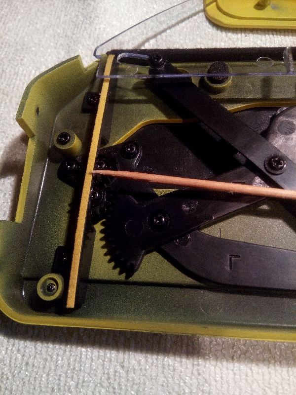

Ich habe mich nach 5-wöchigen Sammeln auch mal an die Linke Tür gewagt. :)
Ganz schön fummelig das Teil.
Die "verbogene" Mechanik zieht sich erst mit der Fensterscheibe passend. :whistling:
Dass mit der Spiegel Schraube, die an der Scheibe Kratzer machen kann, liegt klar an den fehlenden selbstklebenden Schaumstoffstücken in Ausgabe 78.
Die Teile sind dringend notwendig!!! :bang: :bang:
Was sich Hachette dabei gedacht hat die vergessenen Teile einfach wegzulassen, sogar in der Online Baubeschreibung, verstehe ich nicht. :motz:
Einen Ersatz anzubieten wäre doch kein Problem gewesen.
Die Scheibe hing mit der Oberkante an den gewissen Schraubenkopf fest, ging also gar nicht erst hoch, zum Glück.
Dass es bei Andy zum Kratzen kam liegt vermutlich daran das seine Ersatz klebi zu dünn sind.
Die Originalen Klebis sind immerhin 4mm dick.
Ich habe dann an den freien runden Stellen Reste aus dem mitgelieferten Material von der 80 angeklebt, kleine Dreiecke. :idee:
So geht die Scheibe einwandfrei an dem Schraubenkopf vorbei. :ok:

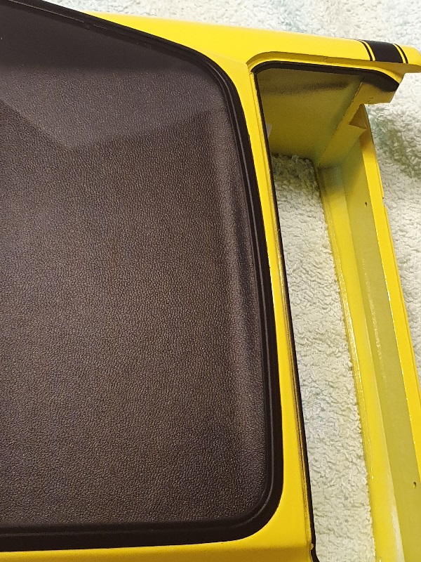

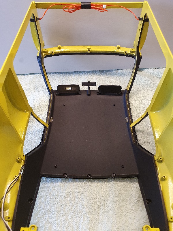

Wie bereits in Beitrag Nr. 538 angekündigt, habe ich vor dem Einbau des Dachhimmel die Schraubenlöcher und die Innenkante der Heckscheibenöffnung
schwarz, seidenmatt gestrichen. Somit schimmert später an dieser Stelle kein Gelb mehr durch.
Damit unser Uschi einen Schminkspiegel bekommt, wurde in die Vertiefung der Sonnenblende auf der Beifahrerseite Aluband geklebt. Das sehr dünne
Aluklebeband hatte ich noch vom Verkleben der Dampfsperrfolie für einen Laminatboden übrig. Auf der Fahrerseite habe ich die Vertiefung zugespachtelt
und die komplette Sonnenblende mit seidenmatt, schwarz besprüht. Auch die Beifahrersonnenblende wurde vor dem Aufkleben der Spiegelfolie eingesprüht,
sodaß beide Seiten einheitlich erscheinen.
Für die Heckablage habe ich diesmal keine Velour- sondern Kunstlederfolie verwendet. Diese Kunstlederflicken werden u.a. zum Ausbessern von Autositzen und Polstermöbeln verwendet.
Das Ergebnis der Bauabschnitte 84 bis 87:

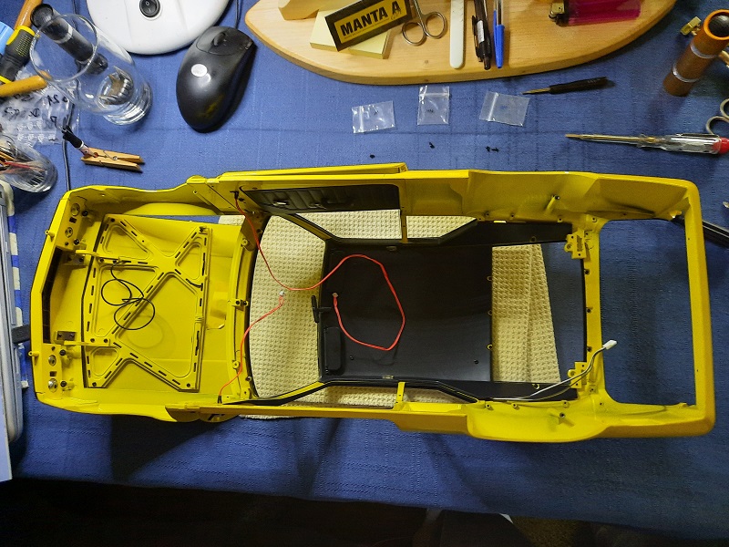

Heute den Himmel der 85 mit Lampen bestückt. Das wars schon wieder.
