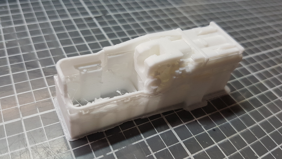

Ok, das ging voll in die Hose. Ich decke die Parts ja nicht einzeln aus, sondern das gesamt Modul. Zwar könnte ich die 12 Parts einzeln ausdrucken aber ich gehe davon aus, dass die Teile dann beim ablösen von der Platte brechen würden. Daher der Druck des ganzen.
Da ich das Stück in hochkant gedruckt habe, sieht man leider, das viele Details unter gingen. Ich habe nun an den Einstellungen gearbeitet und drucke das Modul heute neu. Druckzeit erhöht sich somit auf 2 Stunden. Auch die Hilfsfüllungen die später einfach weggebrochen werden sollen, waren sehr widerspenstig. Daher wird das Modul nun Hingelegt und gedruckt.

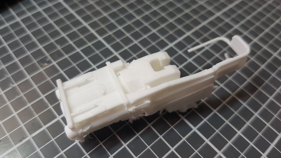

Das werde ich angehen, ich hatte jetzt schonmal versucht, das Modell von gestern erneut zu drucken, sieht bis jetzt gut aus, aber er hat die Wanne am Geschütz nicht gedruckt ^^ Oh man ...
Ich werde euch gern die Fotos zeigen, eines kann ich schon, das von gestern:
Hier ist die Wanne mit dabei, aber man sieht, dass die Linien und co sehr unsauber sind. Ich zeige euch dann später auch das andere Teil.

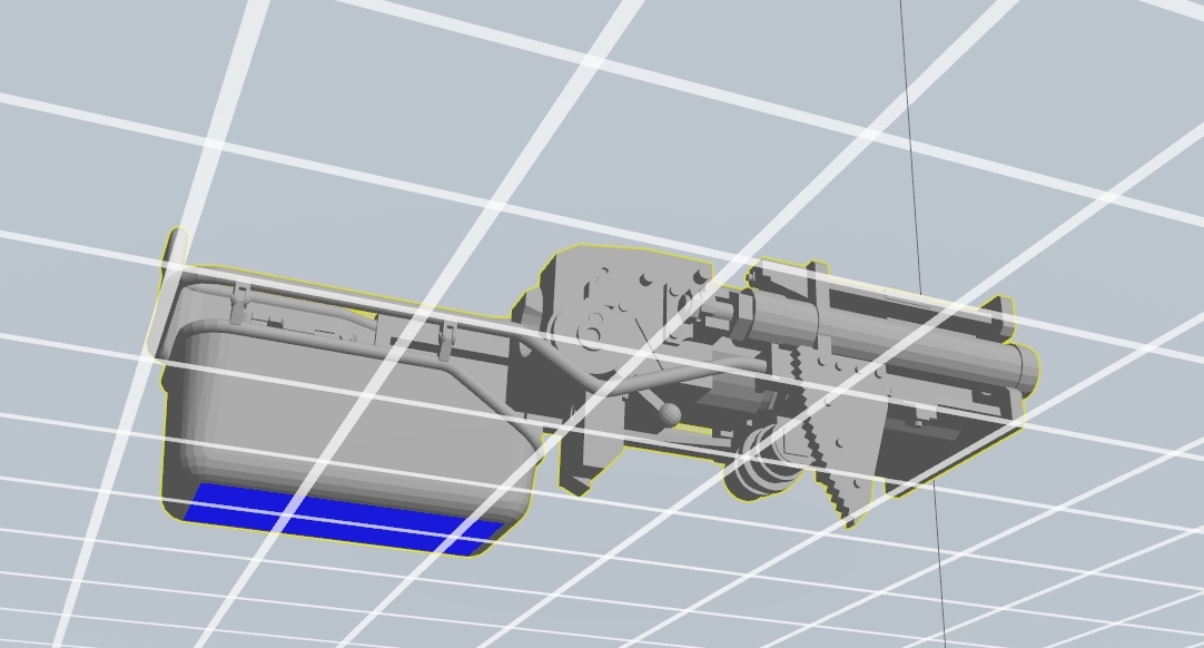

In der Vorschau sieht es gut aus:
Evtl. muss ich hier eine kleinere Düse nehmen?

ich habe mir deine Datei mal angeschaut. Ich denke ein Problem ist, das sie in Original-Ausrichtung nur eine sehr geringe Auflage auf dem Druckbett hat. Hier von unten durch das Druckbett, Auflagefläche in Blau:
Durch die Vielen feinen Strukturen ist es schwer das Teil sinnvoll aufzuteilen. In einem Plastikbausatz wären das bestimmt 10 - 15 Einzelteile ?( Am Stück zu drucken erfordert eine Menge Stützstrukturen, hier in Grün:
Ich habe es so mal durch meinen Slicer gejagt:
Druckzeit ~6h, Material 2,2m, Schichthöhe 0,05mm

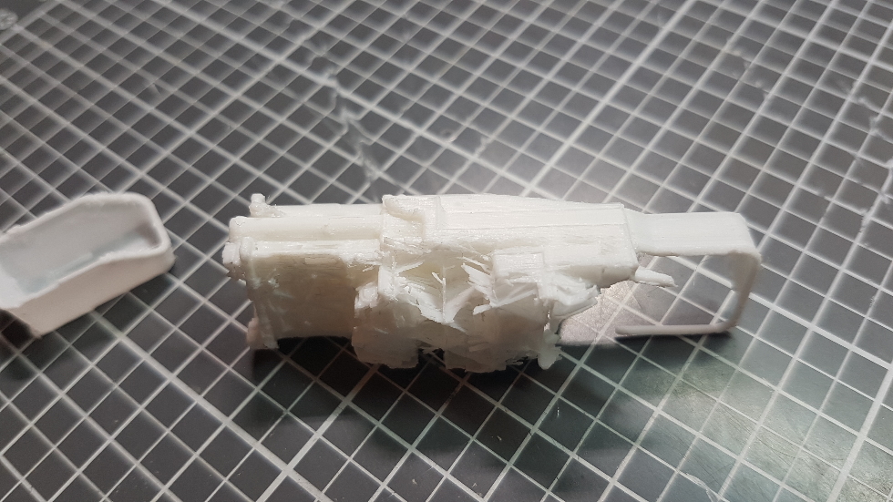

kleines Update. Der Druck an sich ist sehr gut geworden:
Mit ein bisschen Nacharbweit mit feinem Schleifpapier wären die Teile verwendbar:
Nur das Entfernen der Stützstrukturen stellt sich als problematisch heraus:
Die Stützkonstruktion wurde von meinem Slicer schon ziemlich massiv angelegt. Hier wäre aber noch viel mehr zu erreichen, wenn man
  1. nicht die Auto-Support-Funktion verwendet wie ich es gemacht habe, sondern in mehreren Versuchen sich schrittweise an die minimal nötige Stützkonstruktion heran tastet
  2. beim entfernen des Supports vorsichtig mit Skalpell und Schleifpapier zu Werke geht
  3. Das Teil in mehrere Druck freundliche Teile zerlegt
Fazit:
Das Drucken des Teils ist zwar anspruchsvoll, aber durchaus machbar.
Also Michael, ran ans Werk, Probedrucken und dann langsam an das bestmögliche Endergebnis heran tasten :ok:
