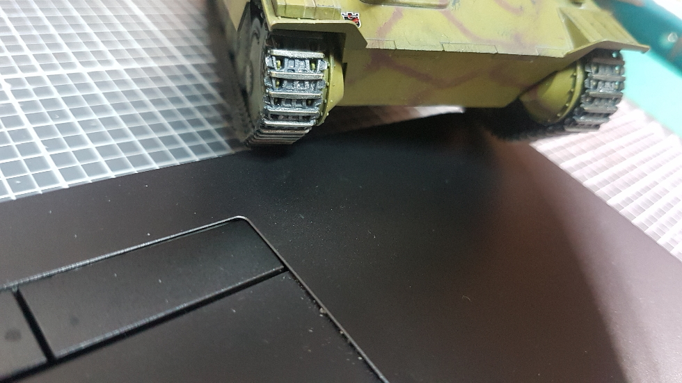

Der Hetzer gefällt mir sehr gut, finde das Tarnmuster sehr authentisch, gerade weil es nicht überall perfekt gleichmäßig ist. Die von Ray angesprochenen Aufliegestege kriegst du übrigens ganz unkompliziert mit einem Bleistift aufpoliert.

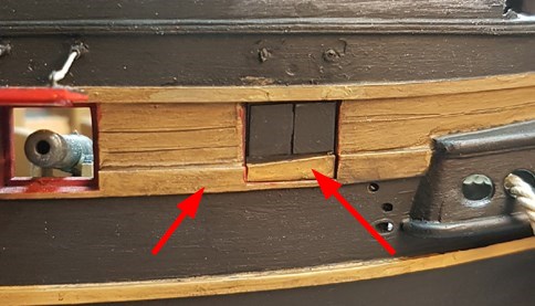

Eine Frage: was genau ist Plaka-Farbe und wozu nutzt du die bei dem Model?

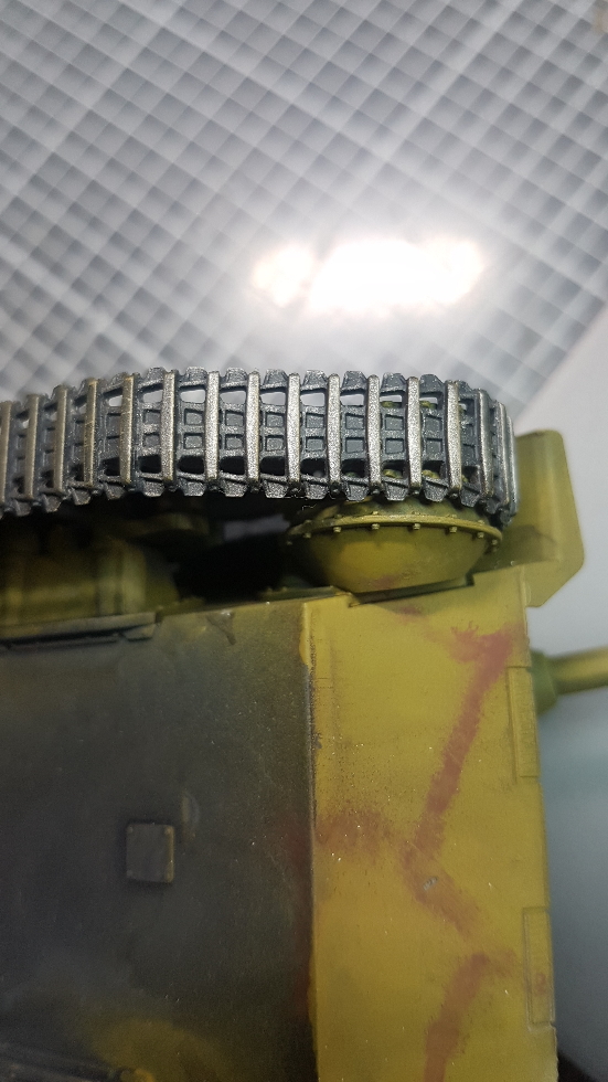

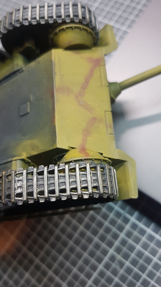

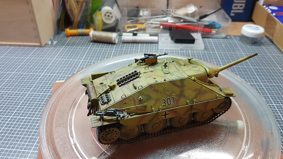

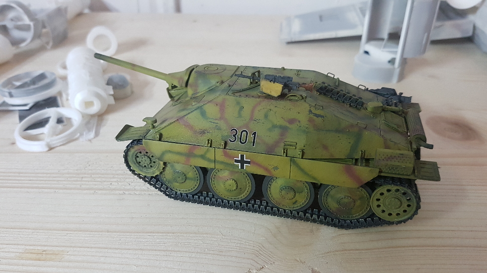

@Ray & Tim: Danke :hand: Es freut mich, dass euch mein Hetzer gefällt.
Ich habe die entsprechenden Ketten-Stellen nochmal mit dem "tamiya weathering master" nach gearbeitet. Jetzt sieht es so aus:
Tim, dein Tipp mit dem Bleistift kam leider zu spät, ist aber für die nächsten Modelle gespeichert :ok: .

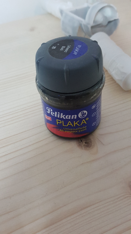

Plaka-Farbe:
Daraus mische ich mit viel Wasser ein "blickdichtes Plaka-Wasser-Gemsich". Damit gehe ich so ziemlich über alles drüber. Es hinterlässt in Ecken und Kanten feine schwarze Ränder und auf Oberflächen eine gewisse Abdunklung. Hier bei meiner Yankee-Braut schön zu sehen:
Der rechte Pfeil zeigt den nachträglich eingefügten Deckel in der Stückpforte, welcher einmal mit Plaka behandelt ist. Ein wenig heller als das Barkholz daneben, zweimal Plaka-behandelt. Das schöne daran, auch wenn es getrocknet ist, kann man mit Wasser wieder anfeuchten und nacharbeiten. Die angedeutete Kalfatterung auf dem Oberdeck der Yankee-Braut ist auch mit Plakafarbe, hier dann aber eine etwas dickere Mischung (guggst du). That's it.

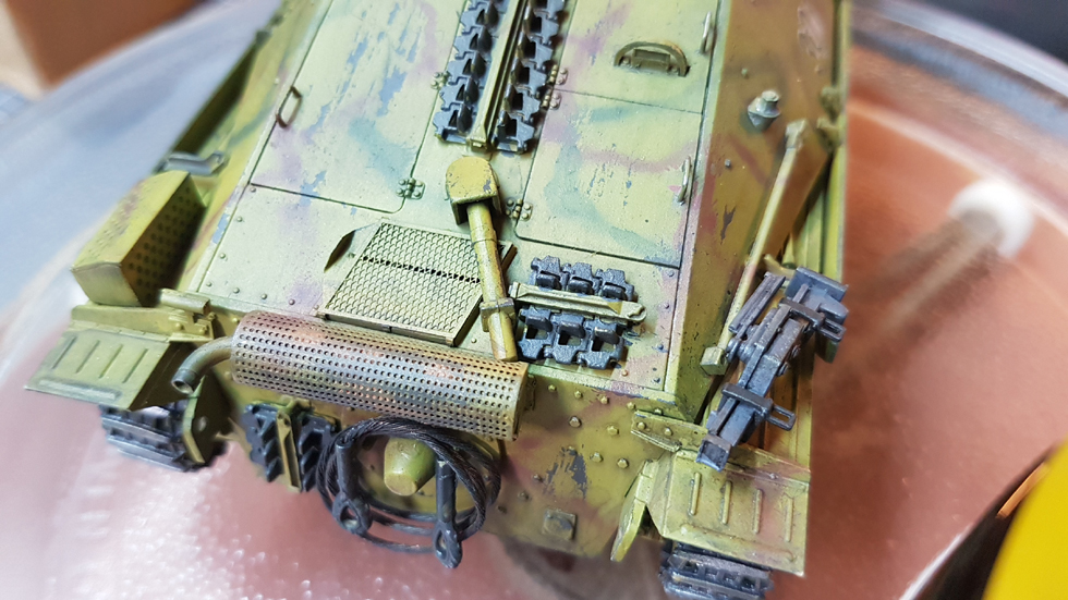

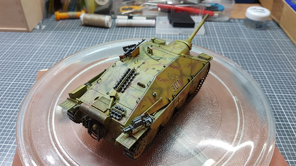

By the way: Die Decals sind auch drauf:

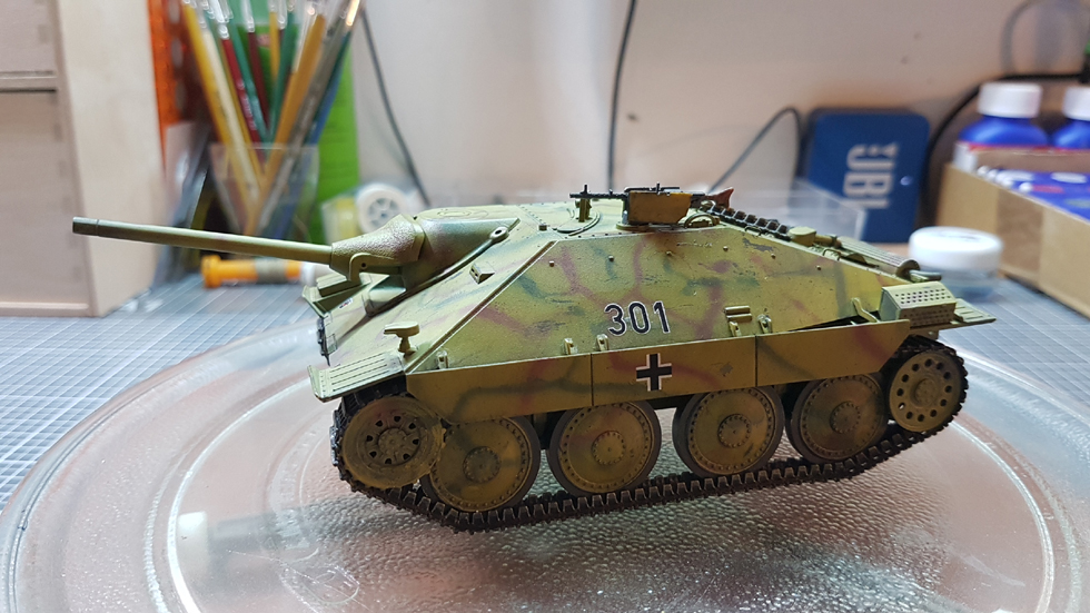

@Tim: hier auch nochmal der Effekt der Plakafarbe gut zu sehen. Auf den Bildern von gestern sind die Seitenschürzen noch unbehandelt, darum deutlich heller. Ist mir aber erst heute aufgefallen, dass ich die vergessen hatte :bang: Also auch gleich noch nachgeholt :pfeif:
Jetzt kommt nochmal eine Schicht Klarlack drauf und dann ist fertig, wenn sich nicht noch das ein oder andere zum nach arbeiten findet. Ob ich was gefunden habe ... erzähle ich euch beim nächsten Mal.

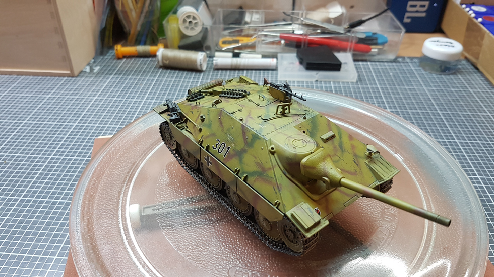

das war's. Aus die Maus. Feierabend. Fertig :D
Hier der finale Stand:
Und hier noch ein paar Details:
Fazit:
Wie Steffen in der Bausatzvorstellung vorher gesagt hat (hier) habe ich meinen Spaß gehabt. Der Bausatz ist toll mit einer hohen Passgenauigkeit. Günstig bei einer Shop-Auflösung in Österreich gekauft war er als Übungsmodell für neue Techniken gedacht. An ihm habe ich meine ersten Erfahrungen in Sachen Chipping, Haarspray-Methode und Airbrush gesammelt. Ok, Airbrush nicht ganz die ersten, aber das erste Modell das nahezu komplett mit Airbrush lackiert wurde. Mit dem Ergebnis bin ich mehr als zufrieden. Einzig der Glanz der Decals stört mich ein wenig. Wenn hier jemand einen Tipp hat ... immer her damit 8) Ansonsten habe ich viel gelernt, weiß jetzt was ich beim nächsten Mal anders, besser machen kann.

Hüsch, der Kleine, sicher mehr als nur ein Übungsstück. Ich meine aber, bei den Decals leichtes silbern zu sehen, besonders zwischen den Ziffern, sind die direkt auf die matte Farbe aufgebracht?

Genau das von dir erkannte silbern ist es das mich stört. Wie bekomme ich das weg bzw. wie kann ich es verhindern?

Das sind winzige Lufteinschlüsse unter dem Trägerfilm. Die bilden sich, weil eine matte Oberfläche, unter dem Mikroskop betrachtet, eine Berg- und Tallandschaft ist. Genau das bringt den Matteffekt. Der Träger des Decals ist aber nicht flexibel genug, um sich dem anzupassen, und so entstehen diese Lufteinschlüsse. Was da zuverlässig hilft ist, die Decals auf eine hochglänzende Oberfläche aufzubringen, also eine, besser zwei Schichten glänzenden Klarlack. Was manchmal, nicht immer hilft (hängt auch von den Decals ab) sind Weichmacher wie z.B. MicroSet/MicroSol oder MarkFit (Tamiya) oder Decalkleber wie DecalAdhesive (Tamiya), der die Zwischenräume auffüllt. Das alles aber nur VOR Anbringung der Decals...
Riskante Radikalkur für starke Nerven bei angebrachten Decals: Trägerfilm vielfach perforieren (Skalpell, Nadel) und Kapilarkleber (Tamiya ExtraThin, Ethylacetat o.ä.) unter den Trägerfilm laufen lassen.
Oder einen feinen Pinsel nehmen und die Grundfarbe über die betreffenden Stellen pinseln, muss nicht deckend und nicht vollflächig sein, schon wenig kann den Silbereffekt deutlich dämpfen. Und dann die Decals in die Alterung einbeziehen, kaschiert nochmal einiges und sieht sowieso besser aus..

@Jochen: Vielen Dank für die ausführliche Erklärung und die Tipps. Ich bin im Moment unschlüssig ob ich nochmal mit der Grundfarbe und anschließend Plakawasser ran gehe, oder es so lassen soll :nixweis: . Deine Tipps werde ich beim nächsten Modell auf jeden Fall VOR dem Anbringen umsetzen. Entsprechender Klarlack ist bei meiner nächsten Bestellung ganz sicher im Warenkorb...

Das mit dem silbern der Decals und da kann ich Jochen nur bestätigen, wird immer ein Problem sein. Oft hilft es auch vorher das Modell mit Future zu behandeln und danach einen seidenmatten, oder auch glänzenden Klarlack darüber zu spritzen und zum Schluss dann wieder mattieren. Weichmacher benutze ich eigentlich immer, so funktioniert es auch schon mit seidenmatten Klarlack.
Was und wenn du das noch ändern willst wird wirklich etwas für starke Nerven und dann natürlich in die Alterung mit einbeziehen. Manchmal hilft es auch schon nur noch mal mit seidenmatt darüber zu gehen, das wäre das was ich jetzt machen würde, denn zum versauen ist der Kleine jetzt schon viel zu schade.

Einen entsprechenden Weichmacher werde ich auch einkaufen und dann zum Einsatz bringen. Beim Hetzer wird höchstens noch Grundfarbe und Plakadraken zum Einsatz kommen, mit anschließender Klarlack-Dusche (matt).

Zu den Decals wäre sonst meine Idee noch, komplett auf die beiliegenden zu verzichten und stattdessen Schablonen für den Airbrush zu nutzen. Gibt es meines Wissens nach von diversen Herstellern, wie z.B Eduard.
Hat den Vorteil das man sich diese dann auch noch schön verwittern/ chippen kann ohne großen aufwand.

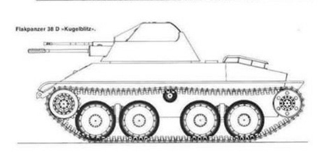

Dienstag, 3. Januar 2023, 14:31

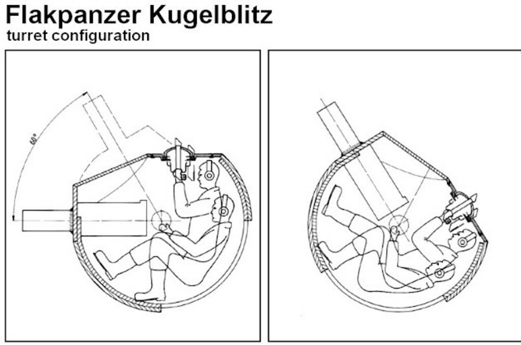

Viel Platz bot die Kugel nicht :
