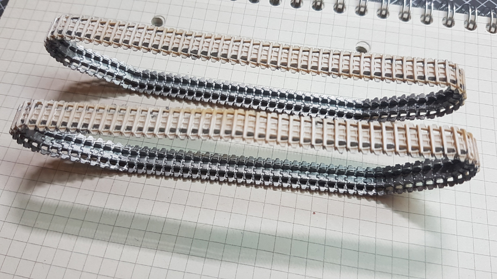

Ebenso die Ketten, bisher aber nur auf der Innenseite und REVELL-Aqua 91 Eisen. Das soll auch als Basis für ein Chipping dienen:
Das war's auch schon wieder. Die Farben dürfen jetzt in Ruhe trocknen, dann kommt die erste Schicht Klarlack. Ich bin aber noch unschlüssig ob ich den Revell-Aqua Klarlack, oder auch den von Vallejo nehme ... :nixweis:

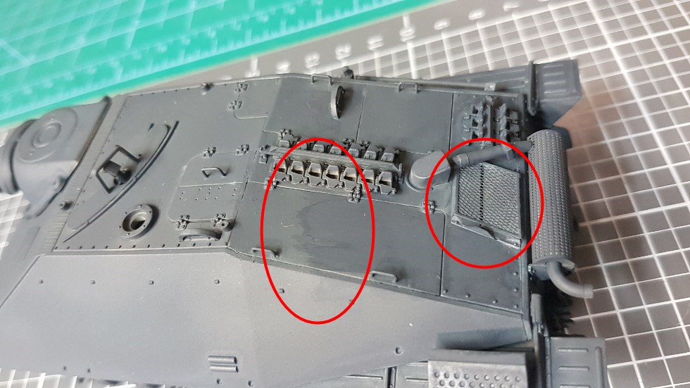

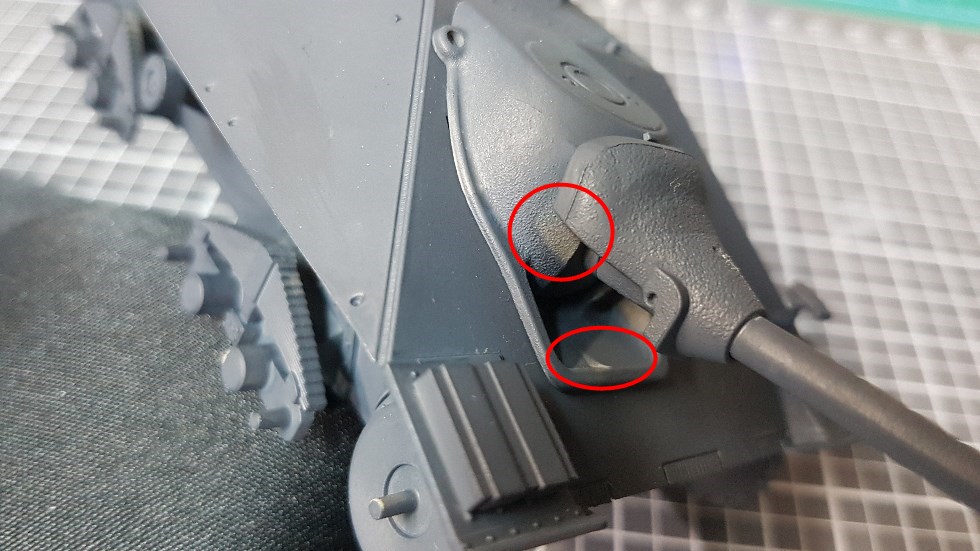

Es gibt dann doch viele Stellen, wo ich meine fehlende Erfahrung erkenne oder bei denen ich an ein paar Sache denken muss :will:
Wäre es die Deckschicht, würde ich es so nicht lassen. Da das Grau aber nur die Basis für meine Chipping-Versuche ist und noch die Tarnfarbe drauf kommt bleibt es so. Hier mal ein paar Stellen die mir gar nicht gefallen, bzw. bei denen ich zukünftig anders arbeiten werde:
Das ist nur eine kleine Auswahl. Solche Stellen finden sich in verschiedenen Größen noch viele weitere rund ums Modell ;(
Und jetzt das zweite ABER:
Genau dafür hab ich mir die Modelle gekauft. Zum Üben! Der Hetzer ist jetzt das erste Modell, an dem ich überhaupt mit Airbrush arbeite und dafür bin ich recht zufrieden. Bei den nächsten werde ich die Reihenfolge ein wenig anpassen. Jetzt habe ich ja auch den praktischen Beweis, das auch die Airbrush nicht um die Ecke Pinseln kann :lol:

Die Stellen oben ein bisschen anschleifen und nochmal drüber dann hat sich das. Für einen Chipping-Untergrund würde ich es aber auch so lassen. Beim Rest fehlt ja einfach nur ein bisschen Farbe :)

Problem ist nur für deine Grundfarbe fürs Chipping: es ist die falsche.
Dort müsste anstatt des Graus ein Rostschutzrot rauf.
Ab Werk wurden diese so ausgeliefert und dann auf dem Feld abgetarnt.
Mfg Max

Hallo Ingo,
was ich persönlich viel ärgerlicher finde als die Farbansätze in der Grundierung,
ist, dass die kleinen Löcher im Ätzteil-Schalldämpfer teilweise mit Farbe zugespritzt sind.
(oder täuscht das?)
Vielleicht sollte man solche Teile vorher separat farblich behandeln und dann erst montieren.
Ich weiß, hinterher kann man immer klug reden.
Mir wär`s wahrscheinlich genauso ergangen.
Montag, 10. Mai 2021, 20:23
Moin Ray,
Da hast du mir aber einen Schrecken eingejagt :motz: ;)
Ich bin jetzt extra in den Keller und habe nachgeschaut:
Alles offen :ok:
Aber die Idee mit dem separaten Lackieren hatte ich auch schon, da werde ich bei den nächsten Modellen mal damit experimentieren.

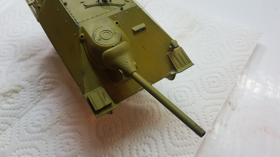

Gestern wurden ein paar bestellte Farben und "Mittelchen" geliefert. Nachdem Gustav ein Chipping Fluid empfohlen hat, habe ich sowas gleich mitbestellt. Da ich nicht noch einen neuen Verdünner kaufen wollte, hab ich mich für "Waterbased Chipping Medium" von Vallejo entschieden.
Der aufgebrushte Klarlack konnte jetzt zwei Tage durchtrocknen. Also hab ich das Fluid gesprüht und ca. zwei Stunden trocknen lassen. Danach in vielen kleinen Runden Vallejo Dark Yellow als Grundfarbe für den Tarnanstrich. Nachdem ich da soweit zufrieden war, hab ich mit einem mittel weichen, später mit härterem Pinsel und Zahnstocher das erste Mal in meinem Leben gechippt 8)
Und das kam dabei raus (Die Bilder hab ich direkt im Anschluss gemacht, darum teilweise noch nass):
Die Laufrollen sind mit Haarspray behandelt und dann auch wieder mit Pinseln:
Fazit:
Chippen is Goil :D
Ich bin sehr, sehr positiv von dem Effekt überrascht. Ja, ich hatte schon viele Bilder hier im Forum gesehen und dachte mir immer: Boah, wie machen die das? ?( jetzt weiß ich es ;) Harrspray ist meiner Meinung nach aber nicht so toll. Entweder hab ich zu wenig oder das falsche genommen. Vielleicht auch lieber Haarlack wie Bernd empfohlen hat, hab ich auch noch hier. Oder ich bleibe beim Fluid :nixweis:
Jetzt lass ich den Hetzer in Ruhe trocknen, dann wird er nochmal mit Seifenwasser gewaschen und klar gespült. Wenn dann wieder alles trocken ist, kommt Klarlack drauf und dann das nächste Experiment: Tarnmuster mit 0,2er Düse ;(
Aber davon erzähle ich euch beim nächsten Mal ...

Schöne Fortschritte, das Gelb sieht sehr gut aus. Vallejo hat einfach schöne Farben. Wie bist du mit dem Fluid zurecht gekommen? Das Chipping gefällt, persönlich hätte ich an den Kanten und exponierten Stellen ruhig etwas mehr zugelangt, aber das ist ja wie immer Geschmackssache.
Was mich etwas verwundert, dass du das Modell nochmals waschen willst. Das finde ich etwas riskant mit Acrylfarben und Chippingfluid drauf. Staubfrei bekommst du das Teil auch mit Luft aus der Airbrush und einem (sauberen) Pinsel. Auf der matten Farbe solltest die nächste Schicht auch so problemlos halten.

Am Anfang hatte ich ein paar Probleme das richtige Mischungsverhältnis für das Fluid zu finden. Zum Schluss war ich bei ca. 2,5 - 3 zu 1 (Verdünner zu Fluid). Damit ging das Brushen richtig gut. Nach dem Trocknen hab ich erst vorsichtig mit dem mittel weichen Pinsel gerieben. Nachdem da nicht wirklich was passiert ist, hab ich zum harten gewechselt. Damit ging es dann richtig gut, wobei teilweise, vermutlich durch meinen Fehler, ganze Stücke Farbe verloren gegangen sind:
Mit der Zeit hab ich aber ein Gefühl dafür bekommen und es ging besser. Alles in allem muss ich sagen, nach einer kurzen Eingewöhnung ist es super einfach damit zu arbeiten.
Die Idee für das nochmalige Waschen kam mir beim Chippen selbst. Wenn man mit dem Pinsel reibt, bildet sich ein feiner Schaum. Den wollte ich abwaschen, da das mittel nach dem Trocknen ja oben auf der Farbe liegt und damit beim nächsten Chippen wieder mit "aktiv" wird. Ich habe heute nochmal mit einem feuchten Pinsel gerieben und ich konnte noch ein paar Stellen nacharbeiten. Danach habe ich den ganzen Hetzer unter fließendem Wasser abgespült.
Jetzt darf er in Ruhe trocknen und dann kommen zwei Schichten Klarlack darauf. Danach wieder Chipping-Fluid und dann das Tarnmuster. Das ist der Plan, ob er aufgeht ... :nixweis: ... erzähl ich euch beim nächsten Mal

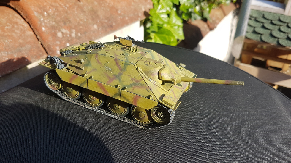

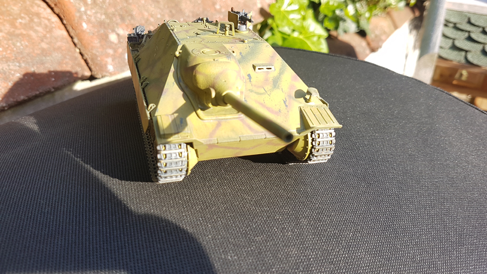

den ein oder anderen Airbrush-Fehler beim Tarnmuster konnte ich dank Chipping-Fluid ausgleichen und korrigieren. Gestern kam dann eine Schicht Klarlack über das Ganze und dann wurde zusammengesetzt was zusammen gehört 8)
Und weil gerade die Sonne so schön geschienen hat, hat mein kleiner Hetzer ein wenig frische Luft und Tageslicht schnuppern dürfen. Lange Rede kurzer Sinn: seht selbst:
Und hier noch ein paar größere Aufnahmen von den Ketten:
Auspuff:
MG:
Ich muss sagen, fürs erste Modell mit Airbrush bin ich jetzt recht zufrieden. Das wichtigste ist, ich habe Erfahrungen gesammelt. Erfahrungen, die ich bei den nächsten Panzern erweitern, umsetzen, verbessern und wiederverwenden kann.
Morgen kommen noch die Decals, das Abschleppseil und noch der ein oder andere Spritzer Plakafarbe und dann nochmal eine Runde Klarlack. Anschließend darf sich der Kleine "fertig" nennen. Aber das erzähle ich euch dann beim nächsten Mal...

Das sieht echt gut aus.
Erst dachte ich, die Farben sind vielleicht etwas blass, aber nein, das passt schon.
Falls Deine Ketten aus Metall sind, würde ich die Aufliege-Stege noch metallisch blank schleifen.
Wenn aus Plastik, dann metallisch anstreichen.
