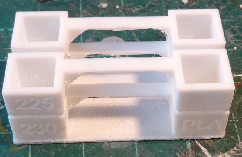

Meine Idee dazu war eine andere:
Zitat, Ingo schrieb zuvor:
Der Support unterstützt die Stellen, an denen der Drucker in der Luft beginnen müsste.
Genau das ist es dachte ich, der Drucker muss in der Luft drucken.
Bevor ihr jetzt alle sagt der Spinnt, erkläre/zeige ich kurz was gemeint ist.
Das sind sogenannte „Temp Tower“, eigentlich dazu gedacht
mit verschiedenen Gradzahlen zu drucken,
um die richtige Düsentemperatur für das verwendete Filament zu ermitteln.
Das ist meine Eigentliche Frage, aber dazu später mehr.
Der Steg oben bei jeder Temperaturstufe, das könnte doch auch ein
oder mehrere Pfeile parallel oder sonstige filigrane Objekte sein?
Nun denn, Du hast einen Weg gefunden. Glückwunsch!
Aber nun zu meiner Frage in die Runde:
Ist jemand in der Lage für unseren „BRESSER REX WLAN 3D Drucker“ hier,
eine Datei mit einem G-Code zu erzeugen,
der so einen „Temp Tower“ mit unterschiedlichen Düsentemperatureinstellungen in einem Rutsch druckt.
Unser Drucker könnte das, aber unser Slicer ist da etwas schlicht gestrickt.
Im Prinzip müsste ja nur der G-Kode dahingehend manipuliert werden,
das nach einen bestimmten Layer eine Anweisung wie „;right_extruder_temperature: 220“ eingefügt wird.
Der Slicer von Ultimaker Cura kann das, aber unterstützt leider den Bresser Drucker nicht.
Solch eine Datei bzw. „Temp Tower“ wäre natürlich schön, um damit den Drucker optimal einstellen zu können.
Mal sehen ob ich mich schlimmstenfalls selbst da ran traue.
Wäre aber schön, wenn hier jemand sowas zu Verfügung stellen könnte.

Mittwoch, 21. April 2021, 11:09
Hi Dieter,
schau mal bitte hier nach.
Für den Flashforge Slicer gibt es auch einen Experten-Modus, in welchem verschiedene Einstellungen vorgenommen werden können.
Ansonsten gibt es wohl auch Profile, die mit dem Drucker und Cura funktionieren "Können" (aber nicht müssen)...
https://www.flashforge-germany.com/blog/…ckern-mit-cura/
Der Bresser ist wohl ein Flashforge Drucker, welcher nur unter einem anderen Label läuft... es sollte also prinzipiell möglich sein.
Ansonsten würde ich empfehlen, mal einen Blick auf www.thingiverse.com zu werfen.
Dort findest du sicherlich einen passenden G-Code für einen Temptower (und unzählige 3D Modelle zum Drucken ;) )

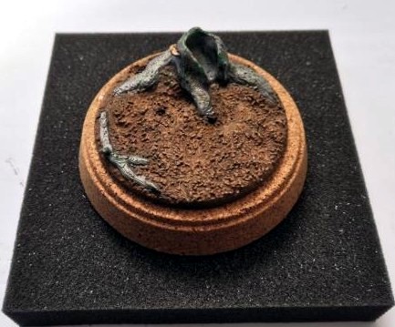

Samstag, 1. Mai 2021, 17:31
Servas Gustav, Herzlich Willkommen :five:
Endlich habe ich mal wieder Zeit etwas für meine Bastelfreude zu machen.
Ich habe jetzt die Teile für die Base fertig, morgen klebe ich alles zusammen:
Den Schild und die Standarte habe ich aus Papier gemacht.
Der gedruckte Schild gefiel mir nicht so und ich hatte Ihn viel zu klein erstellt

Sonntag, 2. Mai 2021, 17:03

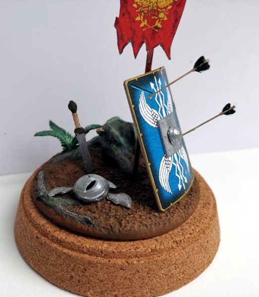

Hier das fertige Modell von mir:
Versuch hat geklappt, es kann dann weiter gehen...............................
Montag, 3. Mai 2021, 09:52
Moin Oliver,
Klasse! :ok: :ok: :ok:
Die Feinheiten aus dem Druck in Verbindung mit der Lackierung ... einfach toll!
Da bin ich gespannt was bei dir als nächstes aus der Düse spritzt :lol:
Beiträge: 117
Realname: Dirk
Wohnort: Brandenburg an der Havel
Montag, 3. Mai 2021, 11:04
Hey Oliver,
na das kann sich doch sehen lassen! :respekt:
Klasse gemacht und auch farblich gut umgesetzt.
P.S. Hätte nicht gedacht, dass das Drucken der Pfeile klappt (wegen filigran und so...), aber ok, man lernt nie aus.
Grüße Dirk
Beiträge: 286
Realname: Dieter
Wohnort: Schöppingen
Montag, 3. Mai 2021, 12:16
Hallo Oliver,
genial, das gefällt mir!
Was du gleich aus dem Drucker rausholst... :ok: :ok: :ok:
Gruß Dieter

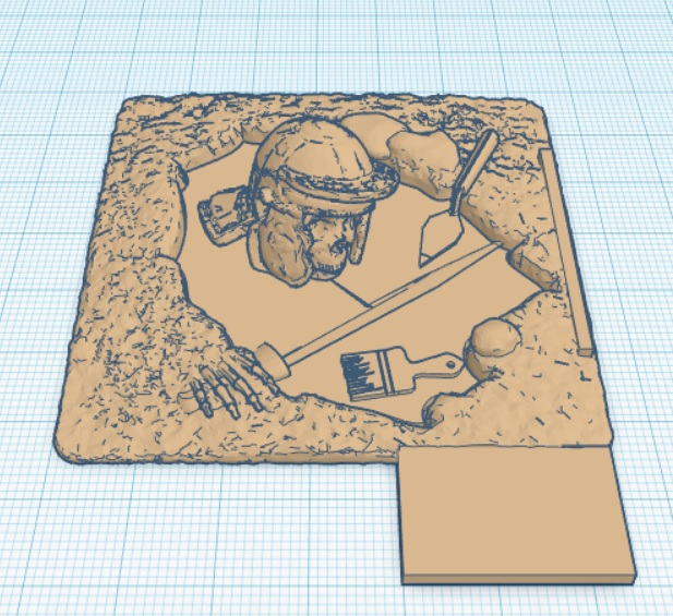

Montag, 10. Mai 2021, 10:30
Danke Euch :hand:
Da macht es noch mehr Spaß weiter zu drucken ^^
Gestern habe ich die "Ausgrabung" ausgedruckt.
Dieses hier:
Heute mache ich noch ein Foto davon.
Ich bin aber nicht so begeistert.
Nicht vom Druck her, der ist hervorragend.
Das Design stört mich da es nicht wie eine Ausgrabung aussieht :(
So sollte es eigentlich aussehen:
Das hatte ich ja schon so ungefähr im ersten Design.
Da muss ich nachsitzen und etwas neues erstellen......

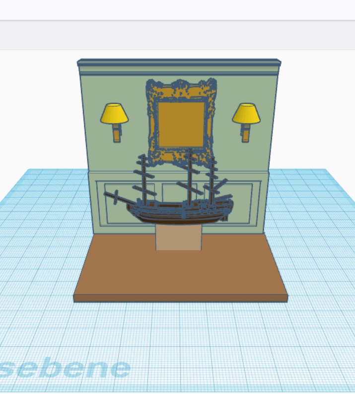

Ich zeige mal woran ich zur Zeit arbeite.
Der Titel heißt "Kapitäns Zimmer".
Eine Fregatte auf dem Bild an der Wand und das passende Modell dazu.
Nehme wir an das der Kapitän, von dem Schiff, das Modell und Bild in seine Wohnung stellt.
Was Ihr seht ist nur ein grober Ausschnitt.
Muss noch alles ein bisschen angepasst werde und das Schiff steht dann zum Schluss auf einem Tischchen.
Tapete und Holzfußboden- mit Teppich?- werde ich aus Karton machen :D

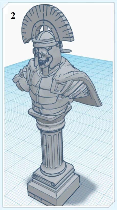

Frage zu Eurem ungetrübten Blick auf ein Modell.
Ich bin mir da nicht mehr sicher.
Wahrscheinlich ist das so wie mit dem Wald vor lauter Bäumen nicht sehen können.
Also für meine Büste suche ich noch einen Ständer. ( die Büste hatte ich mal im NET gesehen und die wollte ich auch erstellen)
Zwei habe ich zur Auswahl.
1 mit mehr Unterbau und 2 nur die Säule.
Was ist besser?
Büste 1
Büste 2
Mittwoch, 14. Juli 2021, 08:18
Moin Oliver,
Meine unbedachte Meinung dazu ist: mit etwas mehr Unterbau, vor allem dann wenn sie alleine stehen soll, außer sie soll in ein Dio, dann kann man das ja verkleben.
Mittwoch, 14. Juli 2021, 08:22
Moin Moin,
Ich bin auch für Variante 1. Da aber die Säule mittig drauf. Dann kann man unter den Unterbau, quasi als Unter-Unterbau eine Metallplatte für die Standfestigkeit kleben.
Mittwoch, 14. Juli 2021, 15:10
Da gehe ich voll mit Ingo konform.

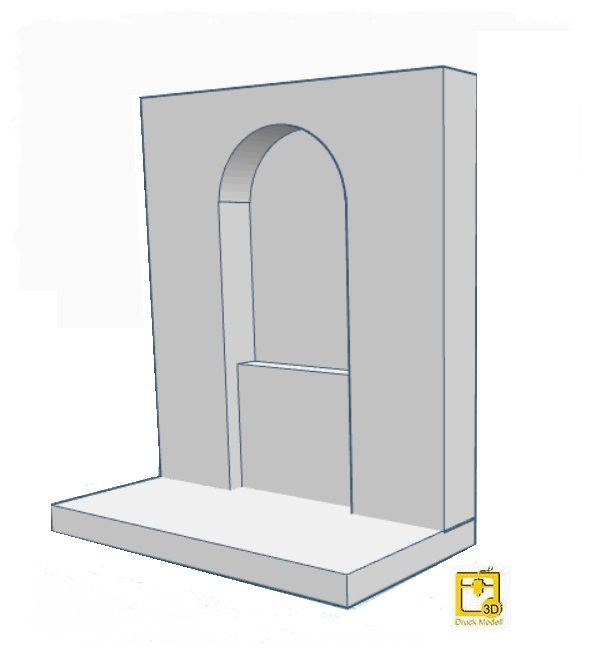

Jetzt dürft Ihr mal raten.
Mein neues Modell an dem ich gerade arbeite.
Wird ein Filmmodell:
Donnerstag, 22. Juli 2021, 12:41
And the OSCAR goes to ....

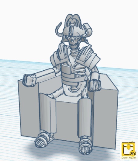

Der General mit seiner Rüstung:
Freitag, 23. Juli 2021, 14:11
Mal schauen, wie`s gedruckt aussieht.
Hut ab, vor denen die es selber machen.
Ich dagegen lasse ja nur drucken. Aber immerhin, meine erste Begegnung mit der Moderne im Modellbau.

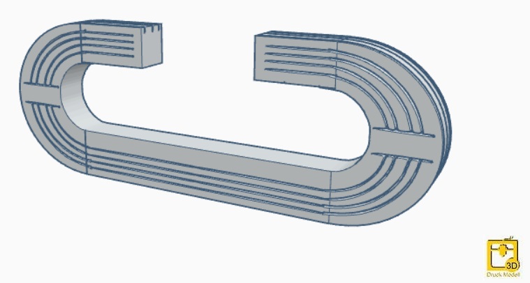

Noch kahl und leer:
Hier mit den Verzierungen:

Das Teil für die Rückwand vom Thron ist fertig:
