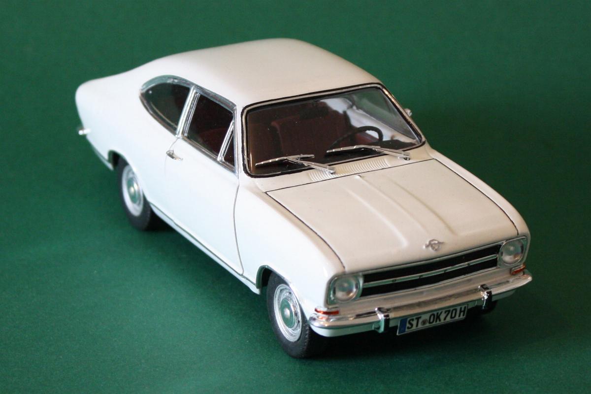

Die ausführliche Vorstellung ist ja bereits erfolgt, daher befassen wir uns damit hier nicht ein zweites Mal und steigen direkt bei der ersten Veränderung ein. Vorab hier zwei Bilder, wie das Coupé in etwa ausschauen soll
Den Kühlergrill werde ich allerdings zweifarbig Chrom/schwarz belassen, gefällt mir besser.
Radkappen und Zierringe sind aus Baujahr 72-73, ich werde da wohl auf die schlichteren Räder vom Rekord P1 zurückgreifen, welche in Silber lackiert mit denen des früheren B-Kadetts nahezu identisch sind.

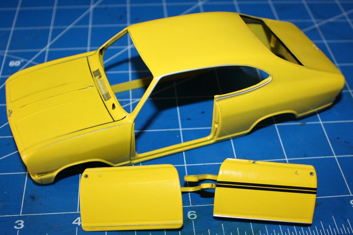

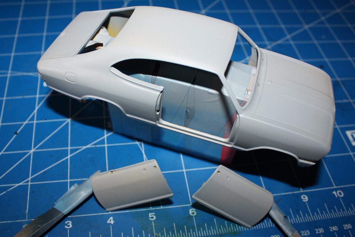

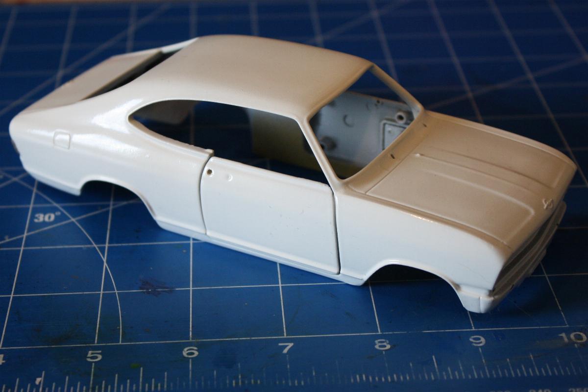

Nach dem Zerlegen aller Teile wurden die schwarzen Bedruckungen mit Universalverdünner abgewaschen. Die Karosserie ist auf dem Bild schon von der Kriegsbemalung befreit. Rechte Tür: Vorher. Linke Tür nachher. Im Anschluss wurde der Lack angeraut und dann in hellgrau aus der Sprühdose grundiert.
Damit man beim Lackieren das Modell halten kann habe ich mir eine Halterung aus einem Holzspatel und einer Zigarettenschachtel gemacht. Zur Befestigung dient doppelseitiges Klebeband.
Die Türen habe ich an den Haltebügeln auch an einem Holzspatel mit Klebeband befestigt. Da die Bügel später sowieso in Mattschwarz lackiert werden stört da überhaupt nicht.
Nach gründlicher Trocknung der Grundierung und Zwischenschliff mit 1000er Schleifleinen wurde Reinweiß, ebenfalls aus der Sprühdose gespritzt.

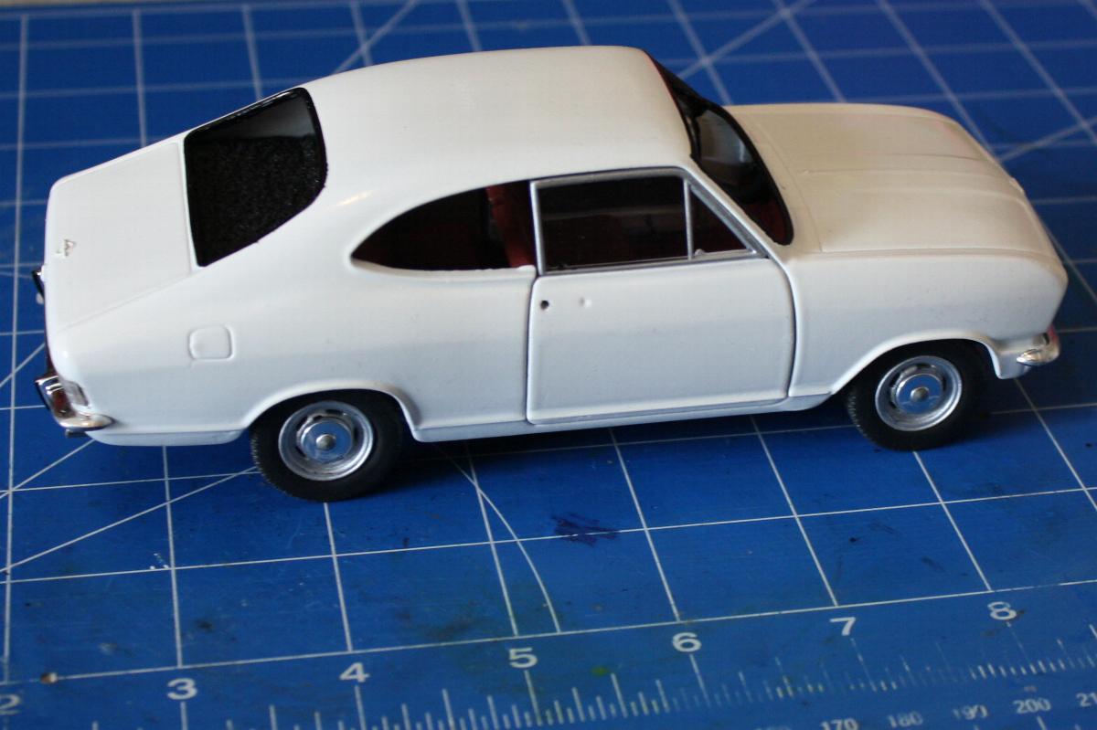

Nach 3 Tagen Trocknung wurde dann noch eine Schicht Klarlack aufgebracht.
Fürs Foto mal schnell den Kühlergrill mit Scheinwerfern angesteckt. Weiterhin schon mal die Fernscheinwerfer von der Stoßstange abgetrennt und die dann auch an die Karosse gesteckt. So hat der 1200er schon mal ein Gesicht.
Das ist der aktuelle Stand der Dinge. Es geht aber jetzt schnell weiter, denn Ascona B und Rekord C stehen auch schon bereit.

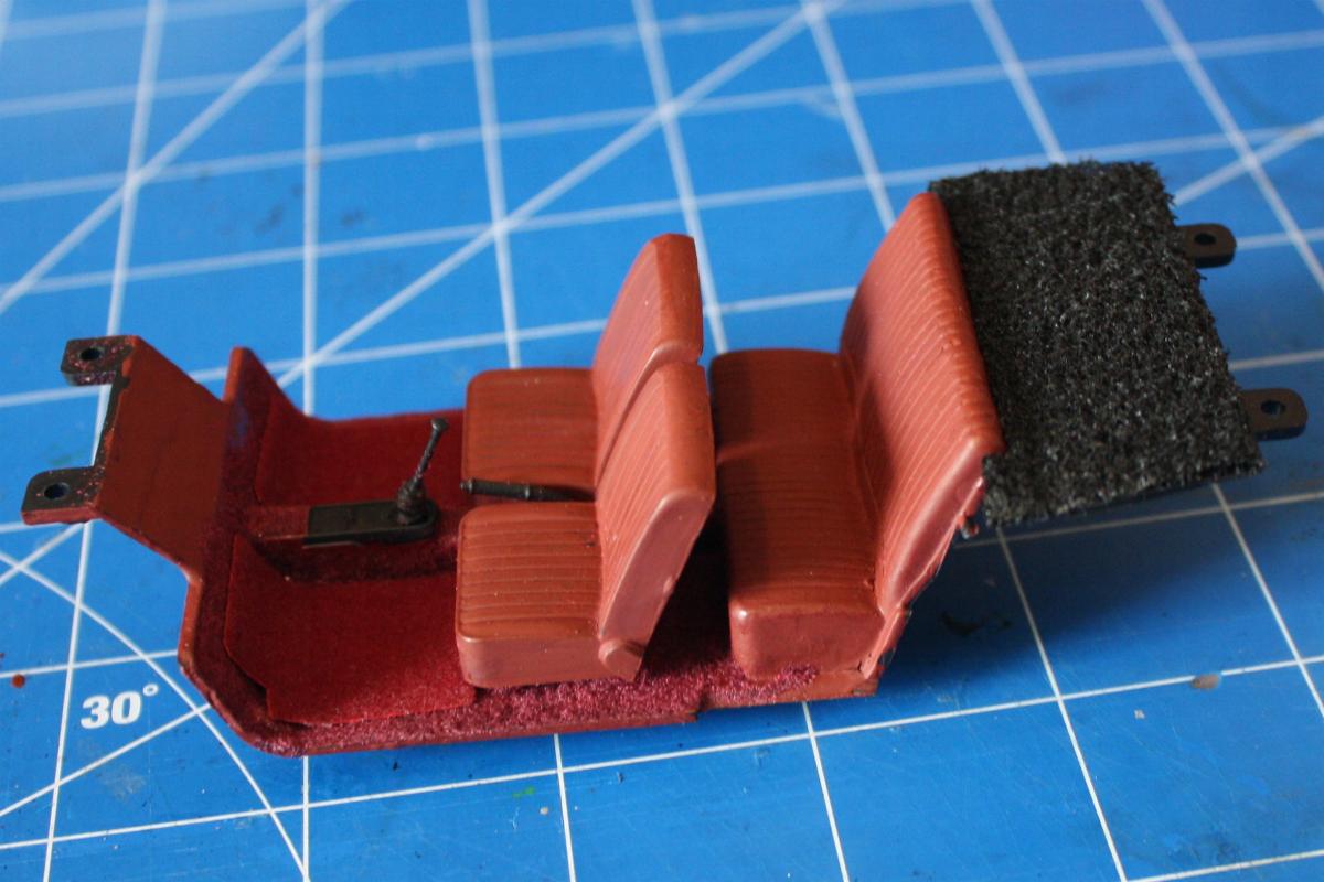

Die Sitze sind mittlerweile nicht mehr schwarz, sondern in dunkelrot umgefärbt. Weiterhin wurde der Boden beflockt und Fußmatten nach dem Muster aus dem Gelben zugeschnitten und eingeklebt.
Die Heckablage hat auch einen Bezug erhalten. Auf der Vergrößerung wirkt das sehr grob, aber das ist nachher nicht der Fall.

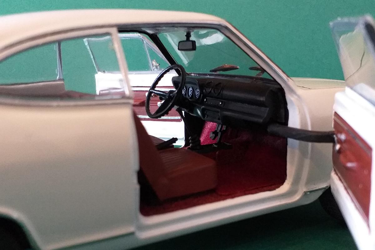

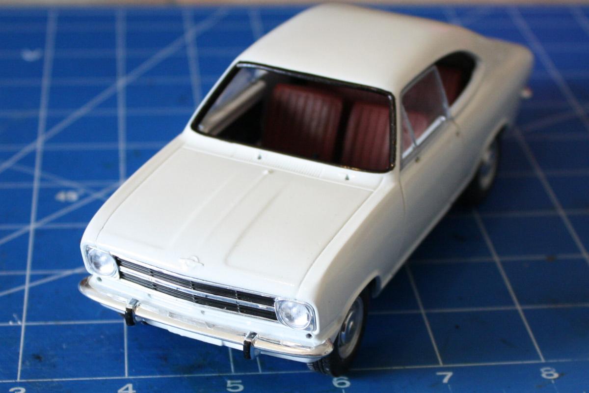

bei der Standardisierung des 1200ers ist es auch weiter gegangen. Der Innenraum ist mittlerweile fertig.
Der Kadett hat natürlich auch wieder die obligatorischen Oldtimerzeitschriften bekommen. Dieses Mal liegen sie wieder auf der Rückbank.
Unterhalb der Seitenscheiben schaut man auf lackiertes Blech, deswegen musste der Streifen dann auch in Wagenfarbe lackiert werden.
Weil die Frage aufkam, wie die Räder des Rekord P1 befestigt sind, hier noch ein Bild von der vorderen Metallachse. Da man die Räder nicht von den Achsen abziehen kann, muss man sie leider mit einer Trennscheibe durchschneiden. Etwas gekürzt wird dann ein Röhrchen aus Evergreenprofil aufgeschoben. Dadurch hat die Achse wieder den nötigen Halt und ist gleichzeitig auch wieder gerade ausgerichtet. Beim nächsten Radumbau am Ascona B werde ich das dann etwas genauer beschreiben.
Jetzt geht es wieder an die Verklebung der ganzen Chromleisten sowie dem Zusammenbau des Coupés. Wird Zeit auch diese Baustelle fertig zu stellen.

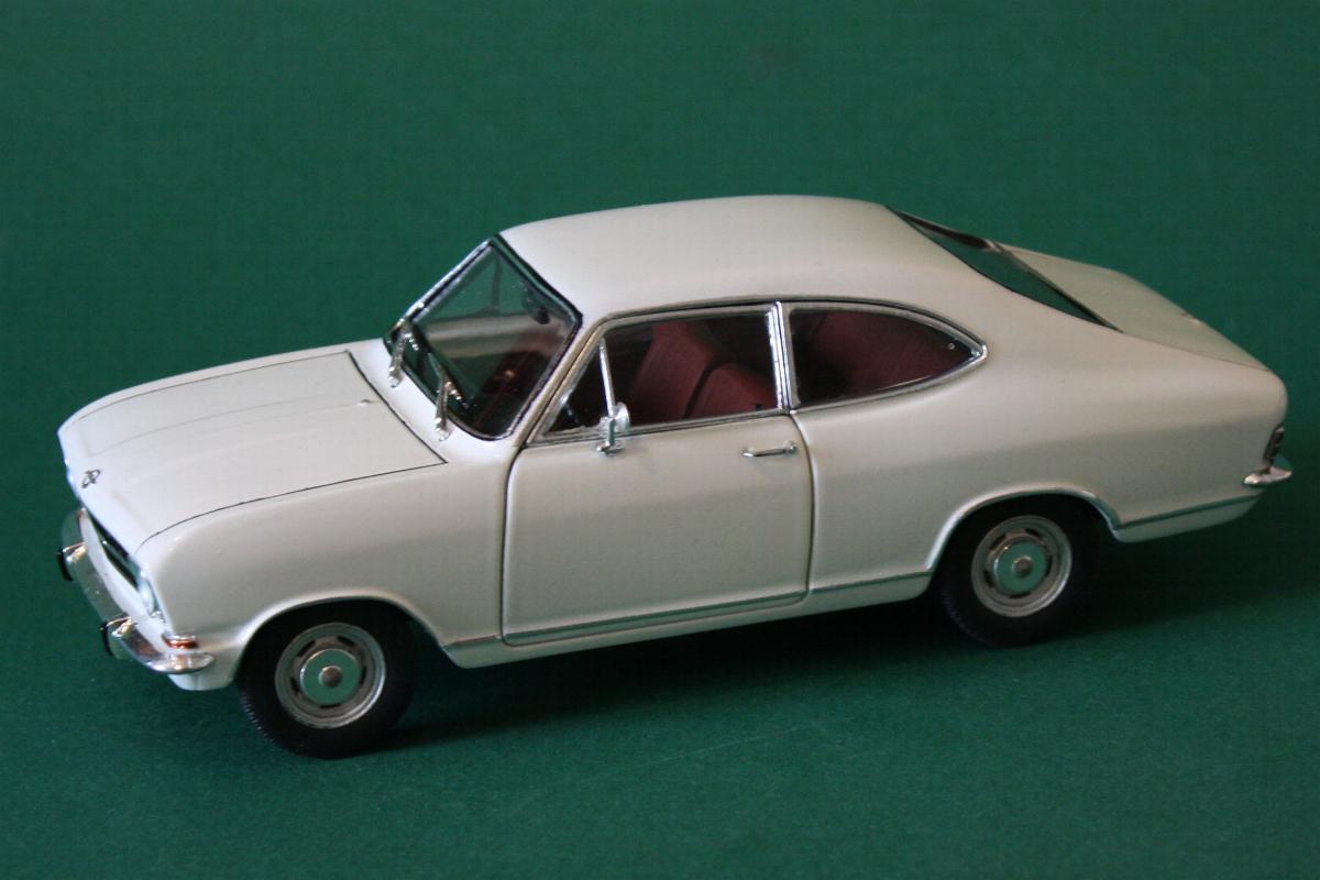

der Kadett ist jetzt fast fertig. Aber nur fast, ein paar kleine Details fehlen noch. Die werden mit den abschließenden Bildern nachgereicht.
Ich hoffem das dann morgen zu schaffen.
