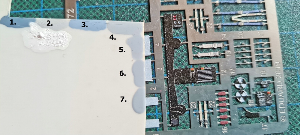

Mit der Farbe finde ich eine Mischung der unteren beiden für passend. Da findest Du schon das passende.

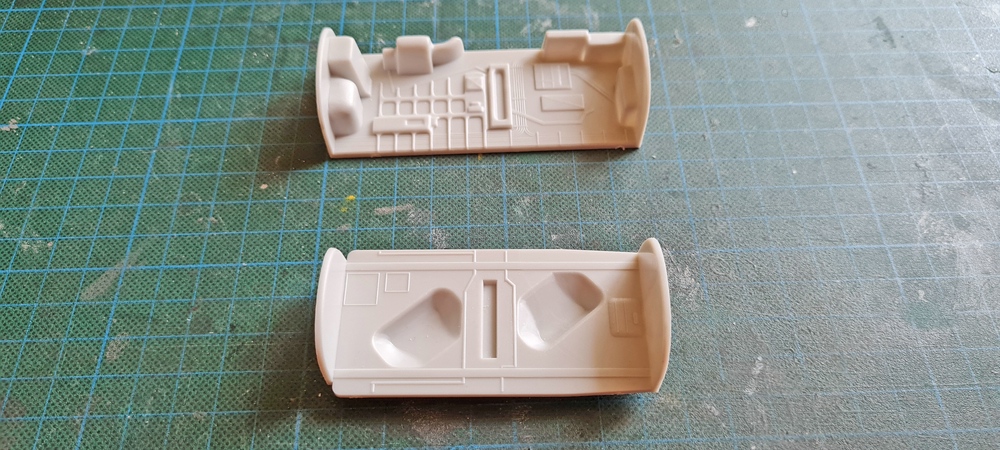

Mit der Farbe habe ich dann noch etwas weiter gemacht. Insgesamt noch fünf weitere Versuche und ich denke ich habe es jetzt so nah ran gebracht wie es eben ging. Auf den folgenden beiden Bildern seht ihr die Versuche dazu.

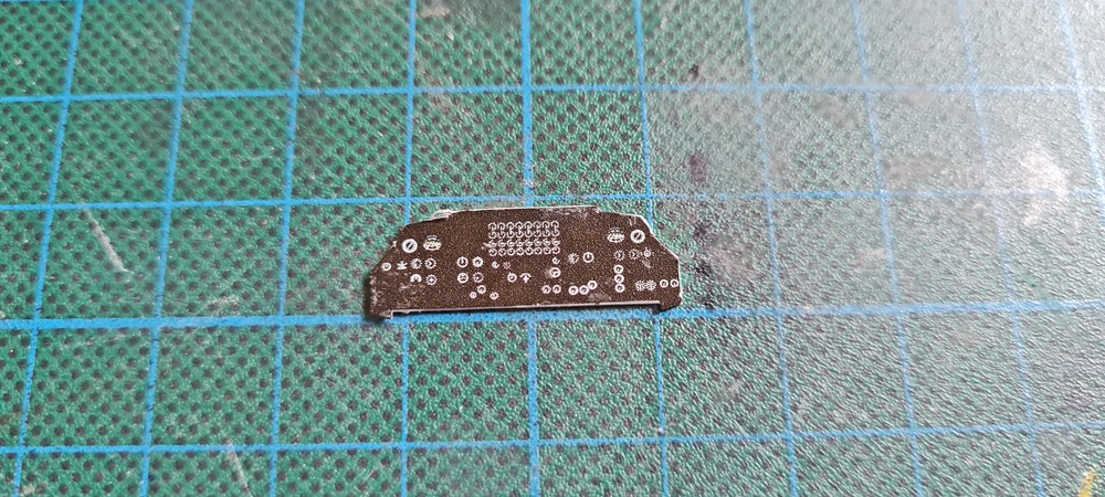

Da das ja auch immer wieder trocknen musste habe ich als nächstes das Instrumentenpaneel ausgeschnitten.
und hier auch schon mal die Ränder geschwärzt, mit seidenmatt Schwarz.

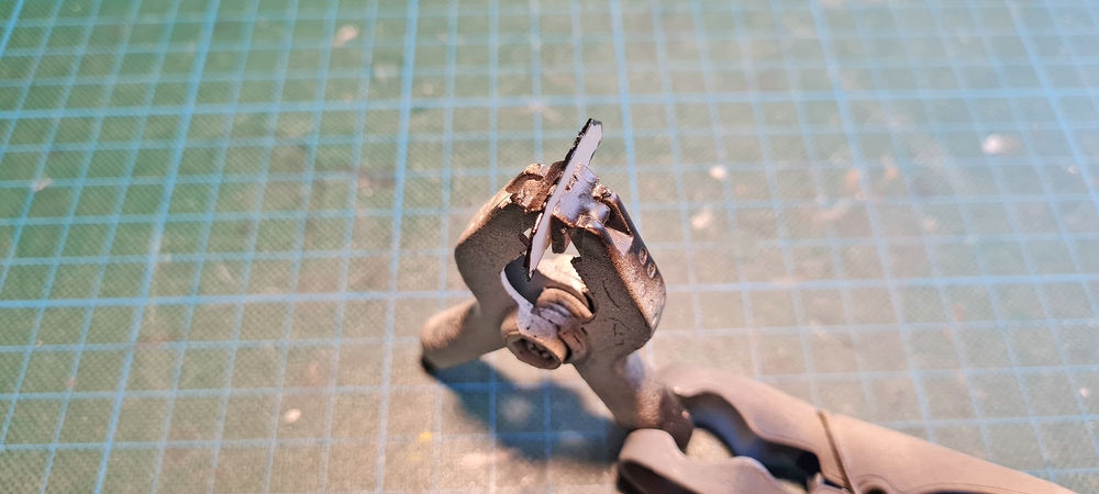

Darauf kam nun das obere Instrumentenpaneel, das hatte ich gerade noch verkleben können als hier bei mir der Stress losging, denn wir hatten einen anderen Postboten als sonst und der hat hier mal drei Sendungen, die in unser Haus kamen durcheinander gewürfelt, da war schon etwas Trubel hier. :motz:
Aber gut das haben wir dann lösen können, aber ich hatte da nach einfach keine Lust mehr zum weiter machen, also mal schauen was heute so geht. :grins:

das mit den Farben sieht doch schon gut aus und mit dem, was man am Ende davon noch sieht, wird das gut passen.

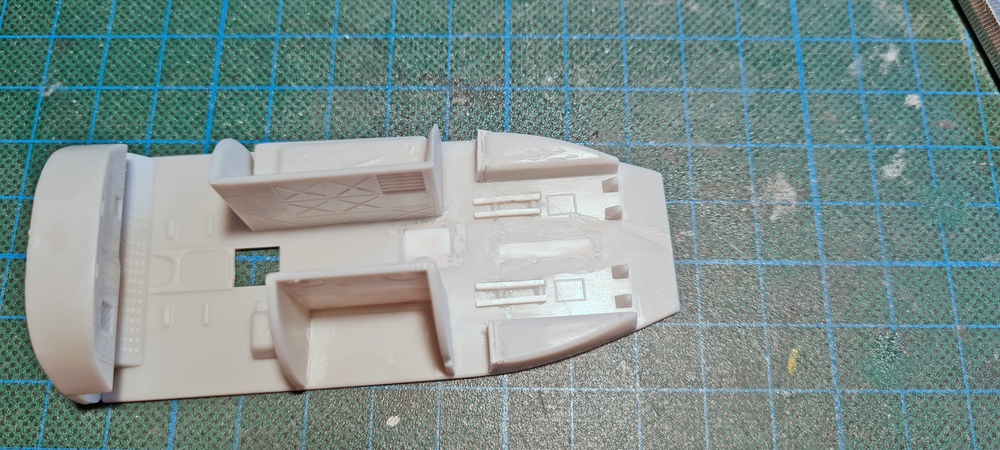

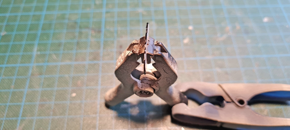

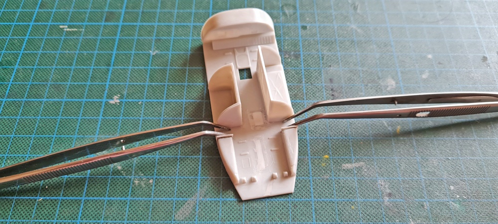

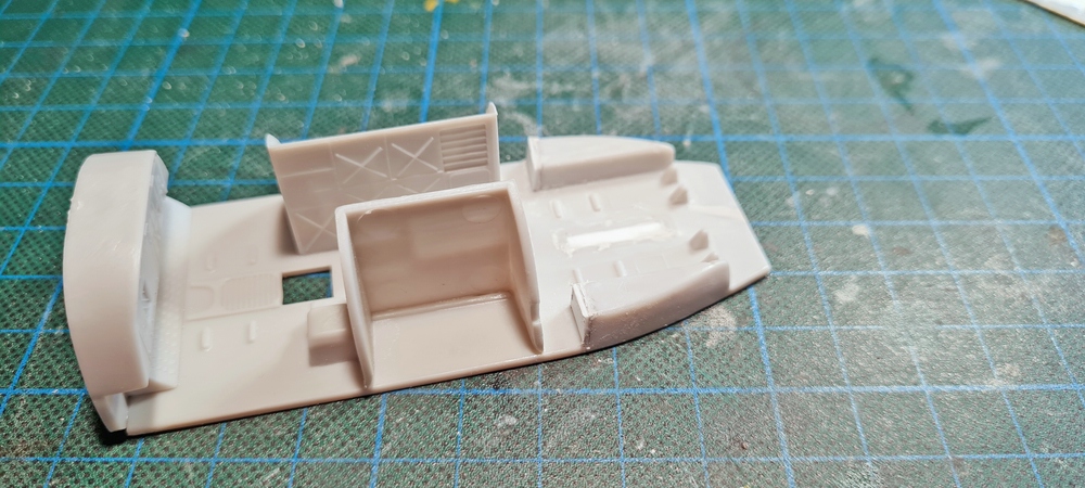

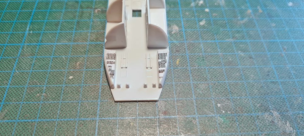

Und mit diesen Kleinigkeiten geht es jetzt auch weiter, da die Seitenkonsolen, als PE-Teile, einen Tick zu lang sind, wird nun nach hinten, je ein Stück Sheet angefüttert.
Damit das dann beim kleben nicht umfallen kann, habe ich zwei meiner Pinzetten, als Stützen eingesetzt.

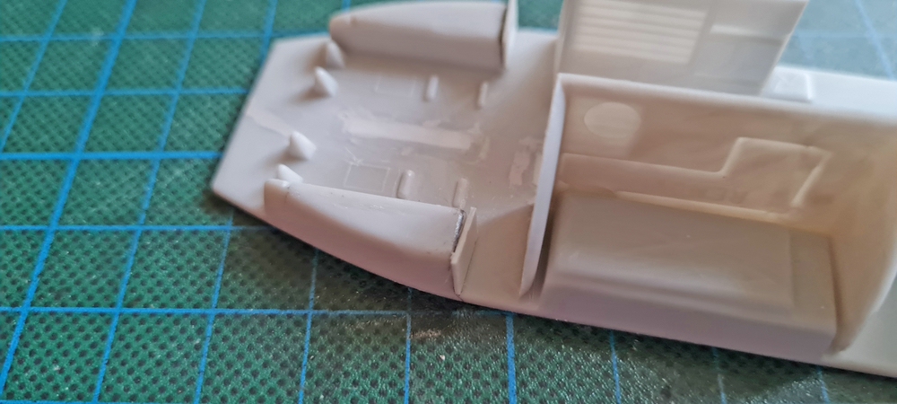

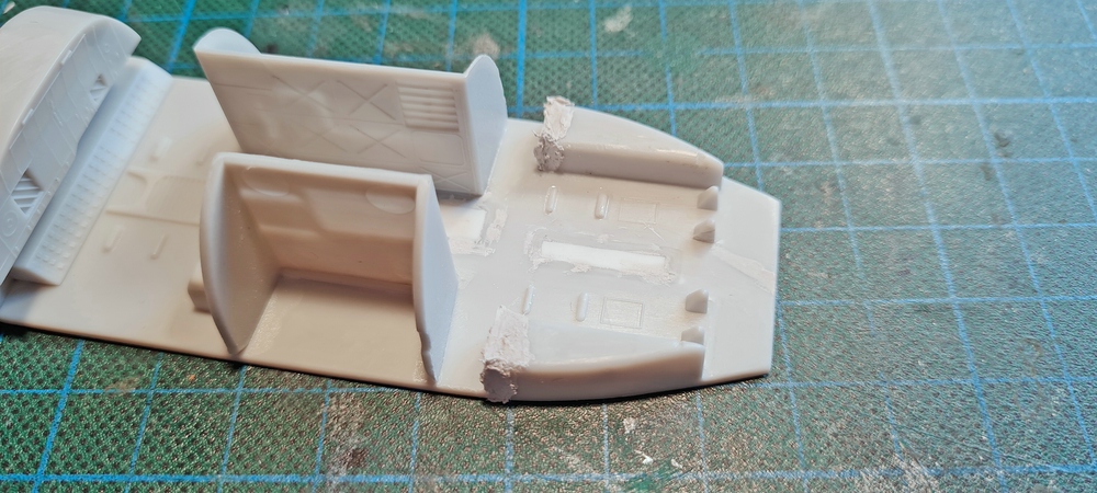

Danach sieht es erst mal ganz schön schief aus...

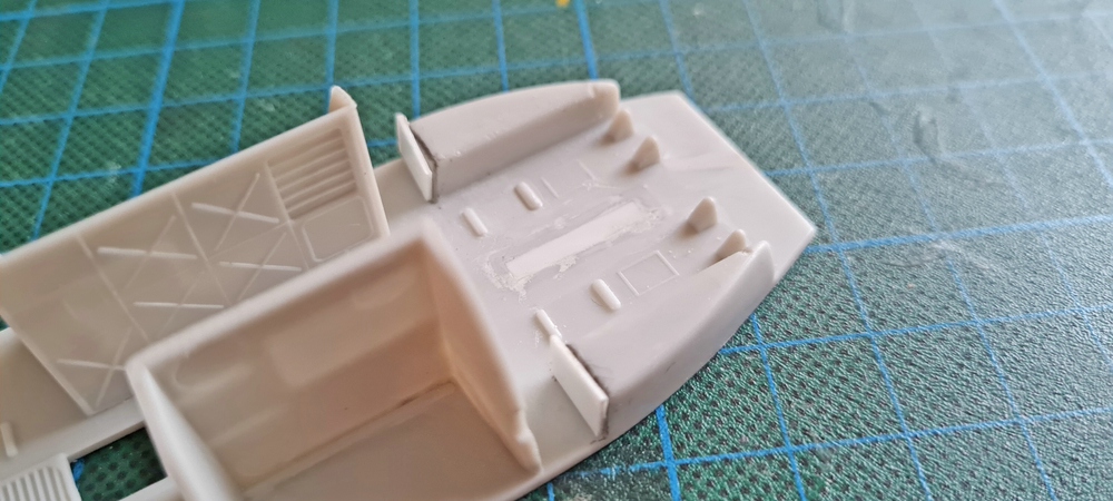

… hier wurde nun zuerst mit der Feile, eine erstes Anpassungsschleifen vorgenommen.
Zum Schluss wurden nun noch die recht großen Spalte verspachtelt.
Damit geht es dann in den nächsten Tagen weiter, aber zuerst werde ich heute noch eine kleine Einkaufstour starten, den Hungrig ist nicht gut basteln. :lol:

na das mit dem spachteln und schleifen muss ich mir bei Dir noch mal genauer abschauen. Das ist bei mir nicht so ordentlich geworden :rolleyes: :ok:

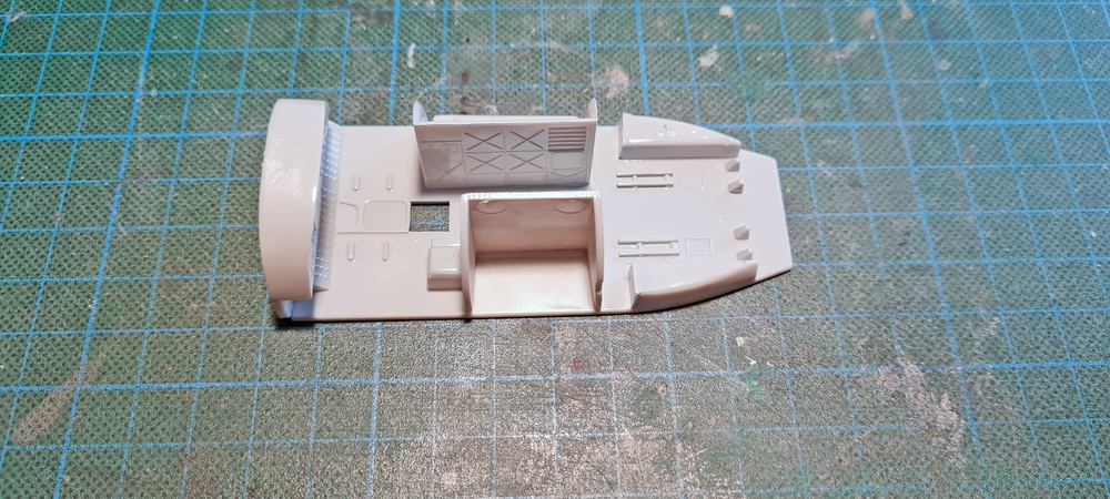

Das vorher gespachtelte, an den Seitenkonsolen wurde geschliffen.

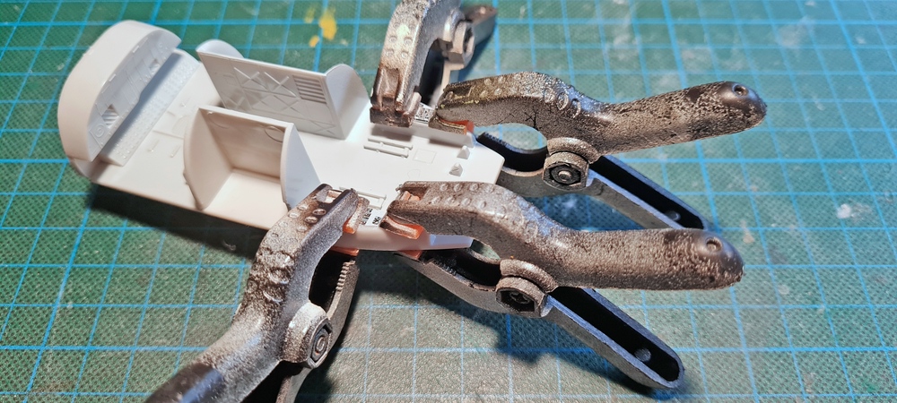

Danach konnte ich schon mal ein Paneel zum Probesitzen überreden.
Und dann auch mal das Instrumententeil dazu, einfach mit Hilfe einer Klammer um zu sehen ob es denn auch so passen wird.
Das tut es... prima. Da die Resinsitze nun doch etwas flach und nah am Boden sind, hab ich über die eigentlichen Halterungen, für die original Sitze, noch je zwei Schienen angebracht.
So kommen die Sitze noch etwas höher und weiter weg vom Boden, ob es nun auch beim Original so ist kann ich jetzt nicht sagen. Das ist ein Bereich den man so wirklich nicht zu sehen bekommt.
Aber gut, für heute ist dann schon mal Farbe angesagt und dann erst mal wieder sehen wie es weiter geht.

Die Konsolen passen jetzt perfekt!

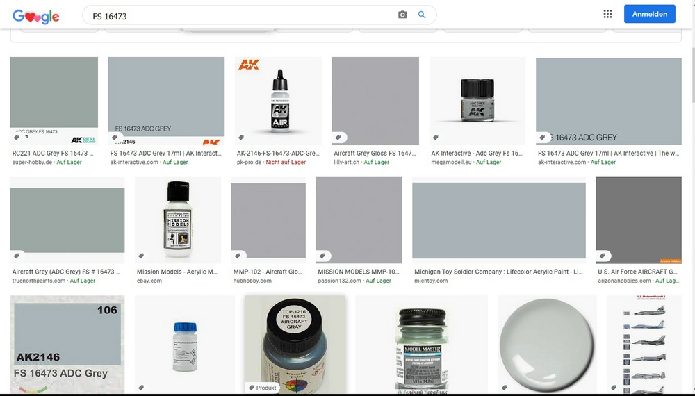

Bei der Farbwahl würde mir persönlich eher die Nummer 3 nehmen wollen - aber dann wäre es nicht passend. In meinen Gedanken derzeit fliegt sie jedoch in 3 und mit Weiß gemischt rum ... bis ich von dir was anderes in fertig sehe :bussi:

Wahrscheinlich passt das grau, von Patrick, besser, aber dazu kann ich meine Mischung ja noch mal verändern. :grins:

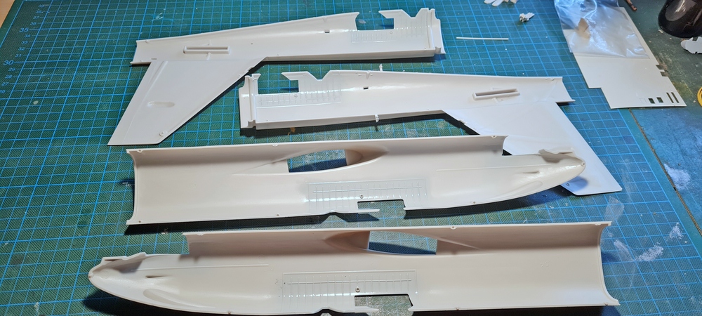

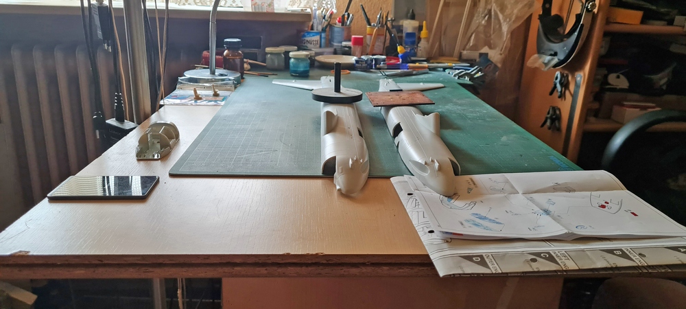

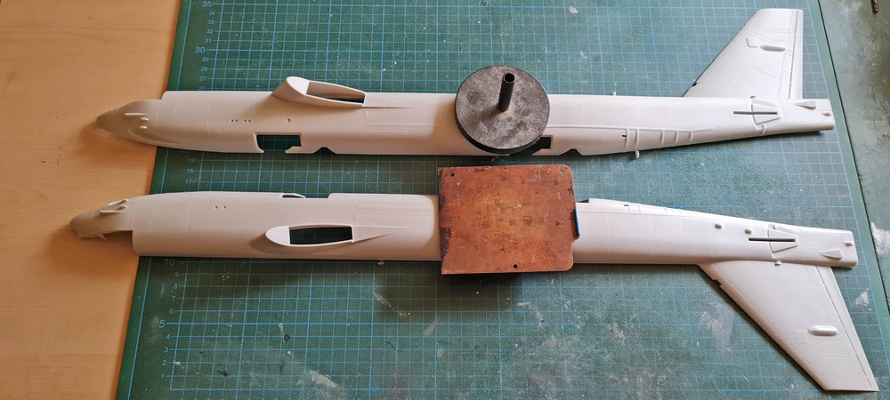

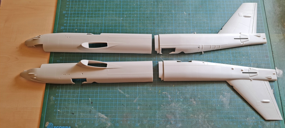

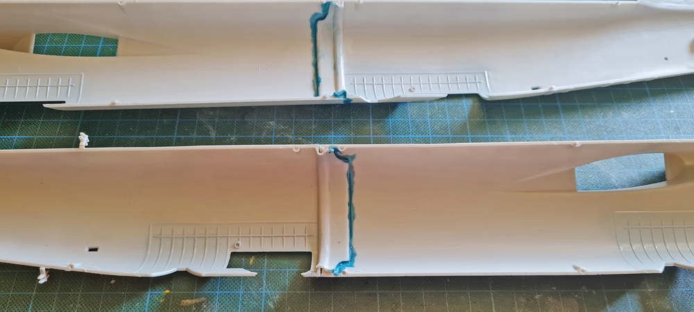

Aber Gestern habe ich mich dann doch noch ins Aus geschossen, zumindest was das basteln anging. Denn damit ich dann später auch das Cockpit ein bauen kann, müssen die Rumpfviertel zu Rumpfhälften gemacht werden.
Gesagt getan, was hier bei dem Modell gar nicht mal so einfach ist, da die Passgenauigkeit schon etwas zu wünschen übrig lässt, also wurde hier direkt nach dem Kleben noch mit Gewichten beschwert. Jedes Gewicht ist gut einen Kilo schwer,
Nur hatte ich damit meinen Arbeitsplatz ausgelastet und an weiterbauen war so einfach nicht mehr zu denken.
Und bewegen wollte ich das jetzt auch nicht mehr.

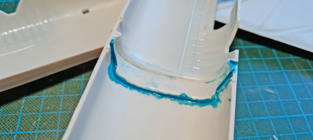

Hier gedenke ich, späer dann die Klebenaht von außen her noch mit GAP zu schließen und von Innen kommt dann davon auch noch etwas zur Stabilität dazu.

Mit sperrigen Objekten hast Du ja mittlerweile Erfahrung . :smilie: In der Aushärtezeit sich selbst aufbauen ist 'ne gute Idee. Vitamin D tanken und so . . .
Hoffe Du hast eine Referenzmaschine im Bauzustand der es werden soll . Über die Jahre hat jede Maschine ihr " Eigenleben ",zum Teil auch nicht Regelkonfom. :D

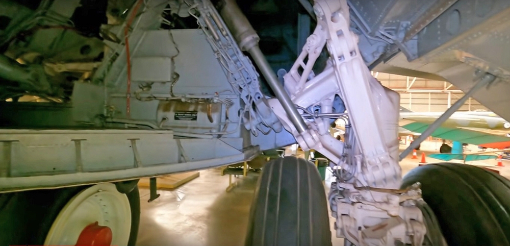

Man lernt nie aus, der starke Farbunterschied zwischen Fahrwerk und Schacht verwundert mich jetzt wirklich. Hab auf der Airshop 2016 in Sliac selbst in den Fahrwerkschacht geguckt und dort alles als einheitlich dreckiges Weiß empfunden.
Dann möchte ich dir da jetzt schon nicht mehr dreinreden, nach Bildrn zu bauen ist auf alle Fälle immer die beste Lösung. :ok:

wäre es nicht geschickter gewesen, die zwei als vier Viertel zusammen aushärten zu lassen? Bei der Länge wirkt sich doch ein kleinster Versatz bis zur Spitze bzw. Leitwerk dramatisch aus? Die Passgenauigkeit ist ja jetzt auch nicht sooo prickelnd?

Fahrwerksinnenraum-Farbe: Ich meine mich zu erinnern, das man nach Möglichkeit den Innenraum immer weiß gehalten hat, um eventuelle Hydrauliklecks sofort erkennen zu können. Aber sicher bin ich mir nicht. Ich weiß aber, das man den Farben bei Austellungs- und Museumsstücken niemals trauen sollte :nixweis:
Rumpf: Das mit den Gewichten ist schon massig 8) Aber wenn es die braucht, dann ist das halt so. Und wenn man das maigeile Wetter auch mit einer Radtour genießen kann ... umso besser :D

Ja das mit der Farbe dachte ich auch immer, aber hier scheint es im laufe der Zeit, auch einmal anders gemacht worden zu sein. Auch Kombinationen aus Grau und weiß kann man erkennen und wenn man bedenkt seit wann und wie oft es hier schon Um-, Nachrüstungen und Modernisierungen gegeben hat, wundert das auch eigentlich nicht.

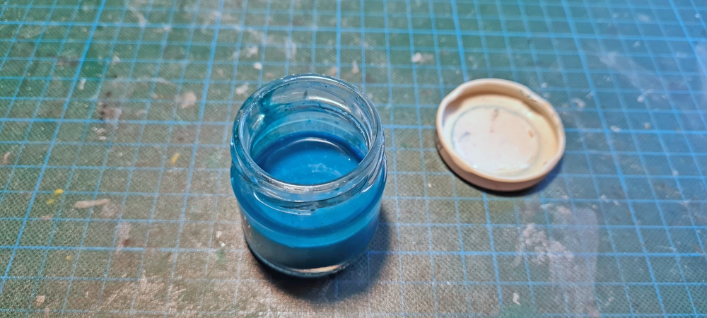

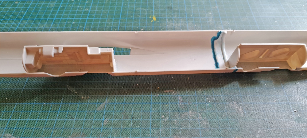

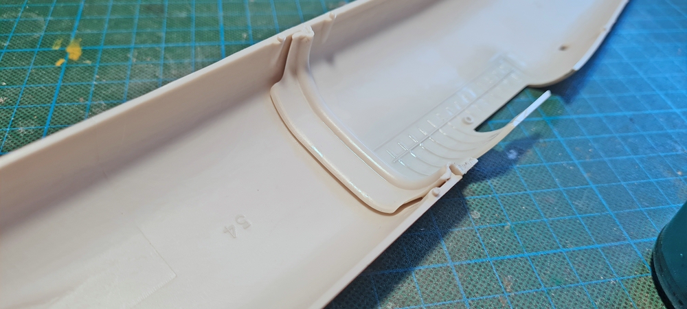

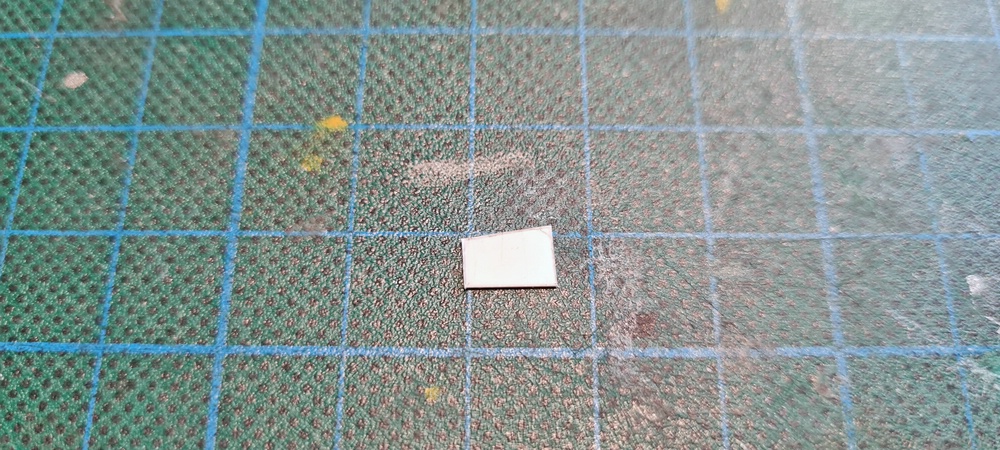

Und so hatte ich auch schon vor zwei Tagen, mein Gläschen mit GAP reaktiviert und einmal mehr mit Ethylacetat aufgefüllt.
Damit ich dann diese Stellen im Rumpf behandeln kann, hier klafft dann doch ein zu großer Spalt.
Das wurde nun gestern Morgen, mit GAP aufgefüllt.
Nach meiner Rückkehr, von meiner Tour, konnte dann auch von Außen die Naht noch behandelt werden.

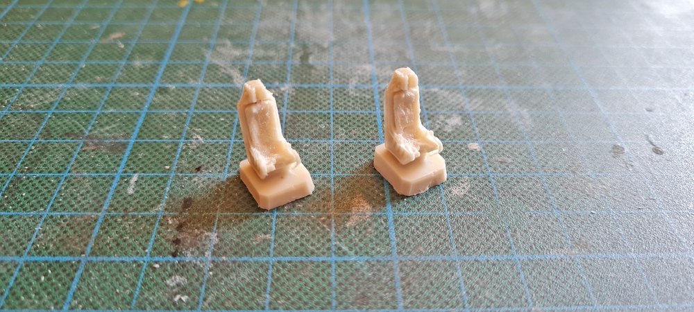

Dann habe ich mich um die Sitze gekümmert, hier wurden erst mal die Gurte weggeschliffen, sie sollen später durch die PE-Teile ersetzt werden.
Und dann bin ich erst noch, auf die Suche nach dem Farbton, FS 16473 gegangen, den auch meine Bauanleitung, für das Innere angibt aber hier scheinen schon die Hersteller, sich nicht ganz so sicher zu sein, wie der Farbton dann nun aussieht.
Das ist auch nur ein kleiner Auszug, von dem was man dazu, bei Tante Google, findet. Ich habe nun einfach meine eigene Mischung etwas abgedunkelt und damit erst mal die Sitze lackiert.

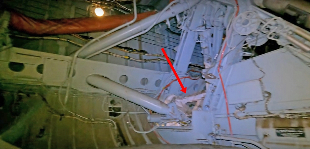

Ich denke das ich hier auch noch mal die Fahrwerkschächte neu lackiere, was ja noch kein Problem ist und dabei dann auch gleich noch die beiden Innenteile, für die Schächte mit mache.

Etwas weiter gegangen ist es dann aber doch, ein wenig Entspannung, vom Stress mit dem Rechner, brauchte es dann noch. :grins:
Zuerst habe ich ein paar Löcher, oder Ritzen, mit GAP nachbearbeitet, siehe rote Pfeile
Als nächstes waren dann schon mal die Fahrwerkschächte dran,
diese wurden versäubert und eingeklebt.
