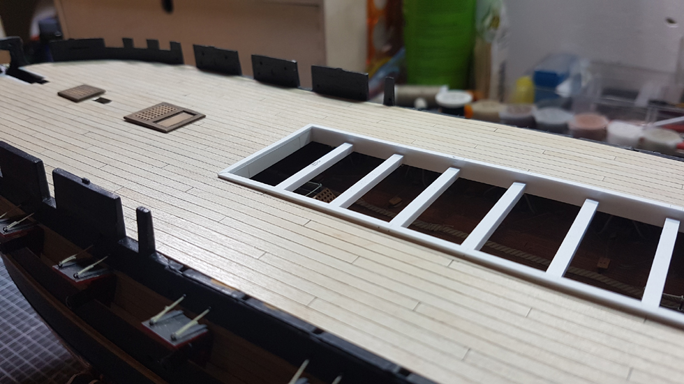

Moin Moin,

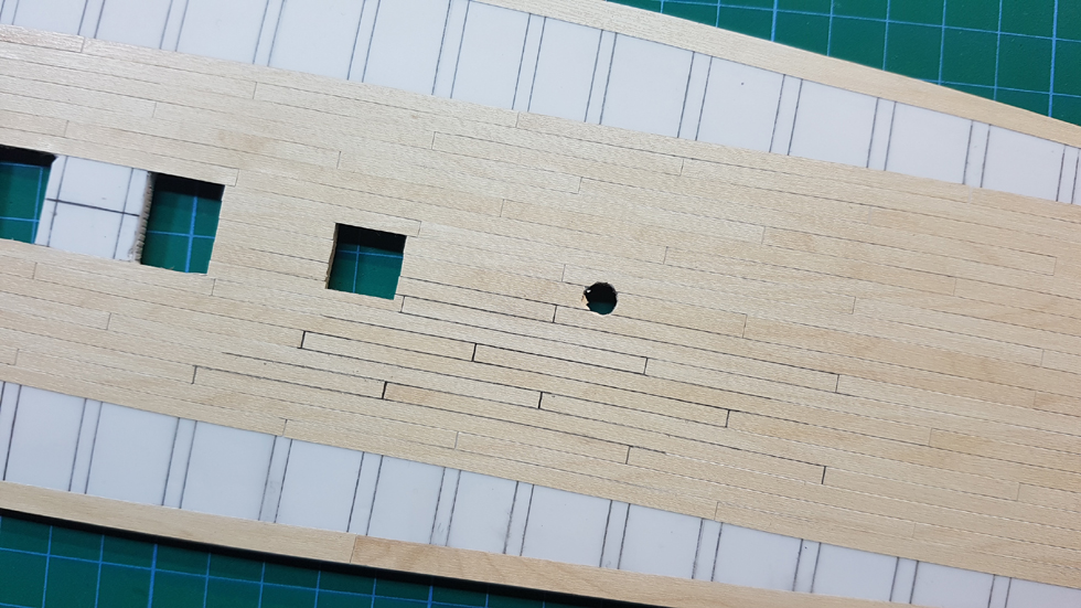

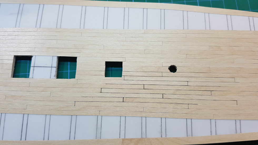

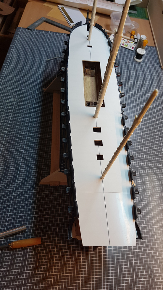

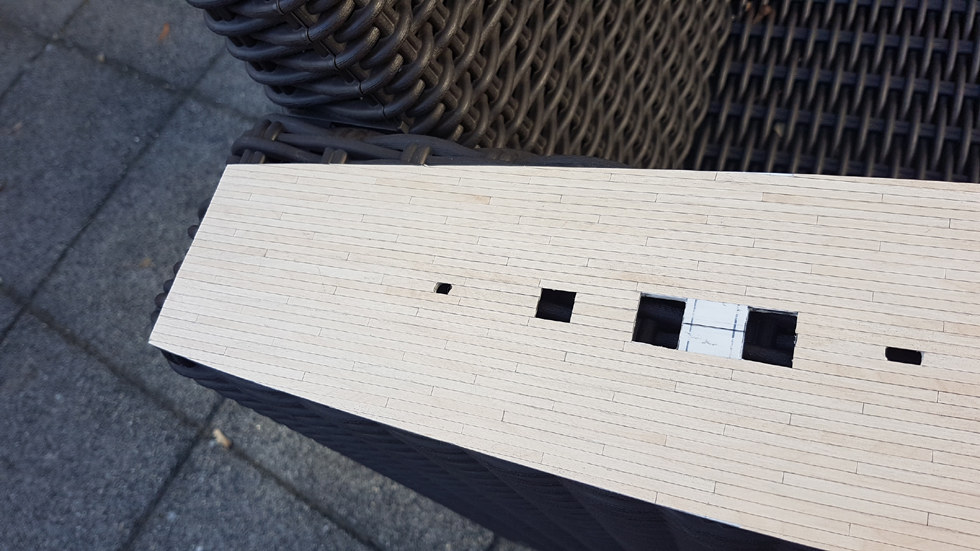

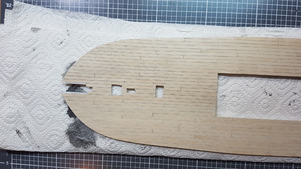

die Kommentare von Dafi und Jürgen haben mir keine Ruhe gelassen und so hat Ingo mal zum 10/0er Pinsel gegriffen und geschaut, wohin die Reise geht. Seht selbst:
Ich muss sagen, es geht besser und einfacher als erwartet. Als Erstes mit einer feinen Stecknadel, schräg angesetzt, die Fugen nochmal vorsichtig nachgefahren, damit diese ein wenig vertieft werden. Dann mit meinem Plakawasser mit dem Pinsel die Fugen nachgefahren. Durch die Kapillarwirkung wird sogar das Plakawasser, welches auf den Planken gelandet ist, in die Fuge gezogen. Wenn alles gut durchgetrocknet ist, werde ich einen zweiten Durchgang machen, damit das schwarz noch ein wenig kräftiger wird. That's it... 8)

Servus Ingo.
Muss sagen das schaut sehr gut aus, interessante Technik für die Kalfaterung :ok:

Hallo Ingo, Die Plankengänge mit dem Pinsel nachzeichnen, da braucht es eine ruhige Hand. Respekt.
Das bisherige weiß zu überzeugen.
Lieben Gruß Frank
576
Samstag, 13. März 2021, 12:13
Moin Frank,
Erstmal auch dir meinen Dank :hand:
So ruhig muss die Hand gar nicht sein. Man hat durch das flache Deck eine solide Auflagefläche und die Kapillarwirkung ist enorm. Das hätte ich so nicht erwartet. Da wird sogar die Farbe von den dc-fix-Streifen in die Fugen "gesaugt" :ok:

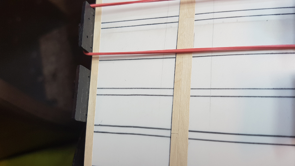

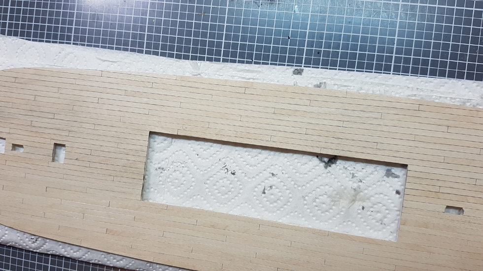

Moin Moin,
Danke Ray :hand:
ABER alles zurück auf Null, gehe zurück auf Los, ziehe keine 400€ ein ...
Warum? deshalb:

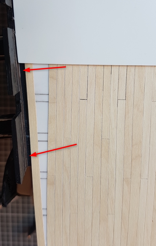

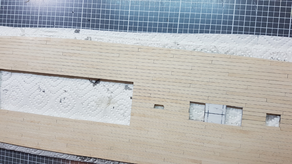

Beim Korrigieren der Backbord-Seite ist mir irgendwo ein Fehler unterlaufen :bang: X( :motz: . Wie bei den Pfeilen zu sehen habe ich am Deck zu viel geschliffen, in Summe ~1,5 - 2 mm. Und solche Spaltmaße kann ich natürlich nicht tolerieren :du: Also habe ich alle Planken wieder abgerissen (die kleben wie Hölle!) und nochmal ein neues Deck aus 0,5 mm Poly zugeschnitten und aufgeklebt. Und jetzt also nochmal alles von vorn. Ich kann aber hier jetzt den Tipp von Daniel ausprobieren und Farbe unter die Planken bringen, zwecks Farbblitzer und so. Aber vorher muss die Stücke-Stelle verspachtelt werden und eine 100%ige Symmetrie auf beiden Seiten gewährleistet sein.

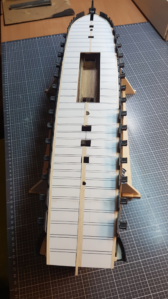

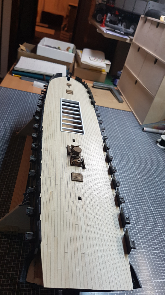

Moin Moin,
@Johann: Trial 'n Error... davon hab ich ja genug :abhau: Es kann nur besser werden 8)

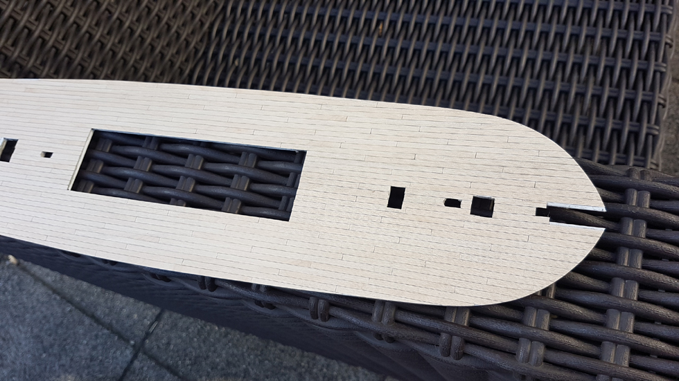

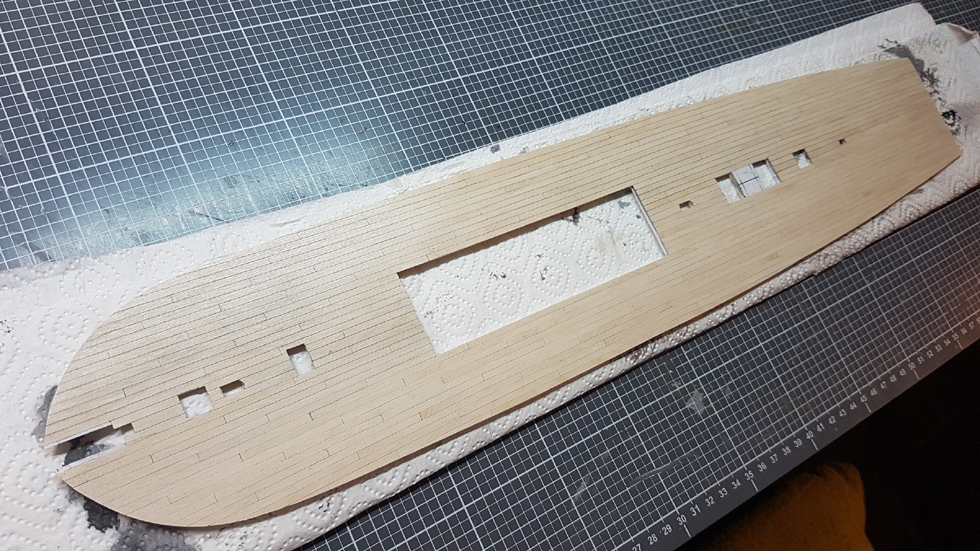

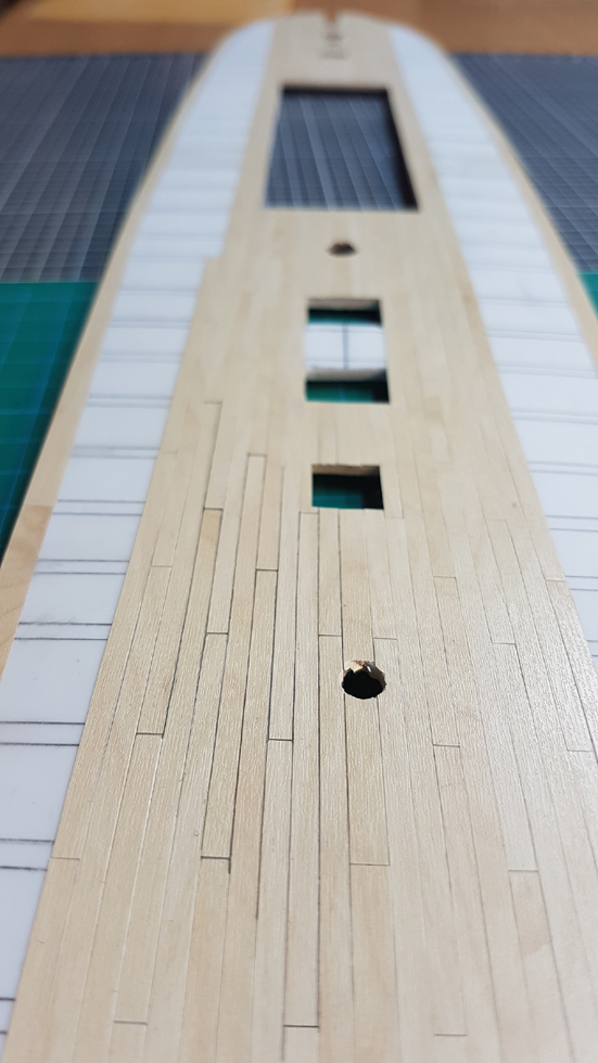

Frei nach Star Wars Episode IV: Eine neue Hoffnung: Decksbalken aufgezeichnet, Wassergang und Königsplanke gesetzt
Und mit den ersten Planken begonnen:
Und jetzt passt es auch am Heck:
Ich hab auch von Bug bis Heck alle Abstände zwischen Wassergang und Königsplanke gemessen und Back- mit Steuerbord verglichen ... passt! Wenn ich es nicht wieder verkacke sollte das jetzt mein Deck werden. Aber da war ja noch was mit den Pferden und Apotheken und so, also: Klopft auf Holz, kratzt am Stag ... Mögen die Götter uns gewogen sein ;)

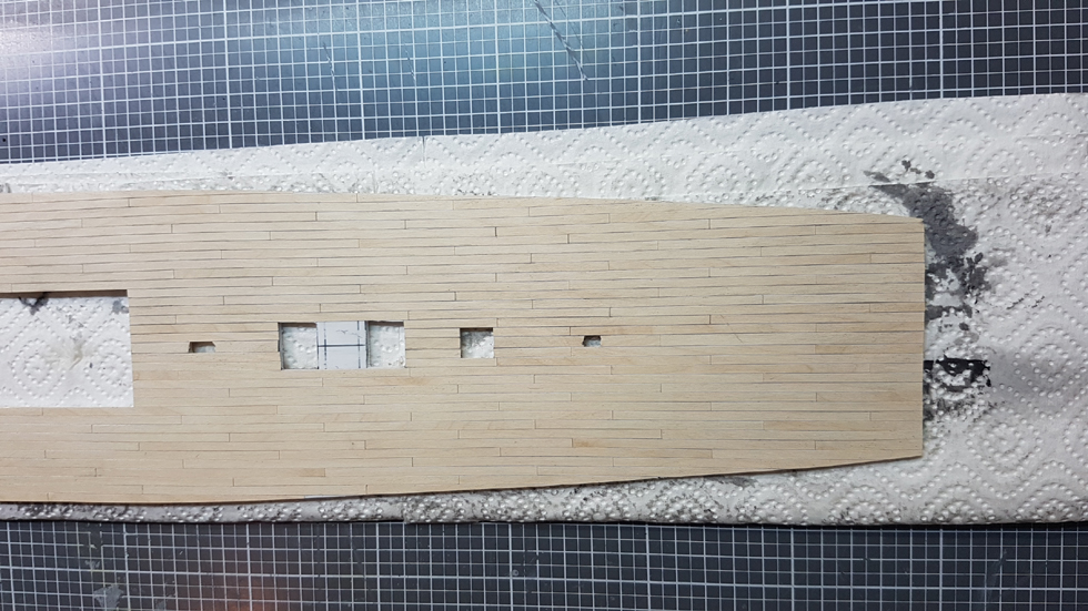

Hab mich ja schon eine Weile nicht mehr gemeldet. Das Beplanken des Decks zieht sich ein wenig. In der letzten Zeit hab ich auch nicht allzu viel gemacht, es standen andere Dinge an. Aber jetzt geht es doch voran. Es fehlen noch ca. 20 Planken, dann is erstmal fertig. Diesmal hab ich aber auf die Fischung verzichtet. Als ich die Wassergang-Planke das gefühlt 100te mal geschnitten habe ist mir aufgefallen, dass wenn ich das Schanzkleid aufdoppele und eine Abschlussleiste anbringe, dann sieht man davon gar nichts mehr :will: Und da die Fischung nicht ganz trivial ist, lass ich es :pfeif:
Aber das zeige ich euch die Tage, wenn ich mit dem Deck fertig bin.

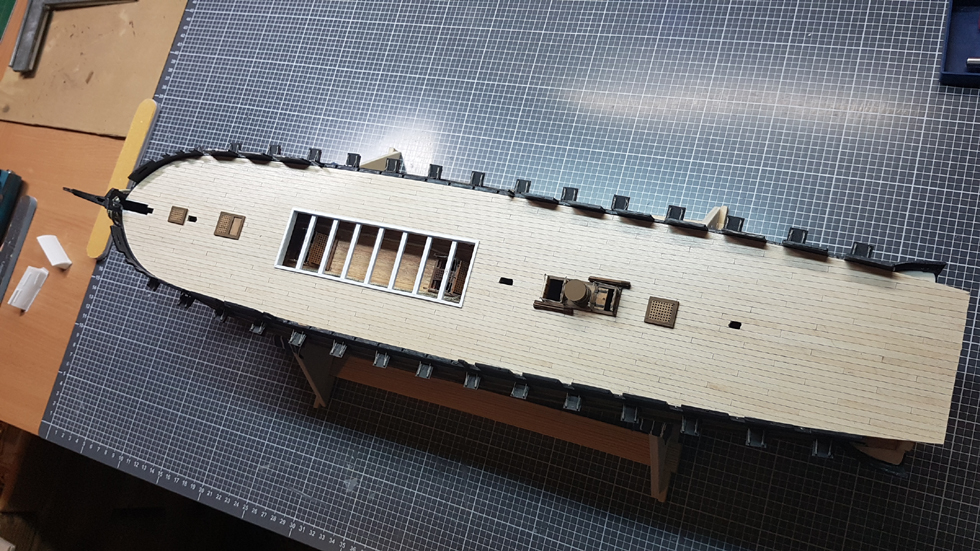

Moin Moin,
Lebenszeichen 8)

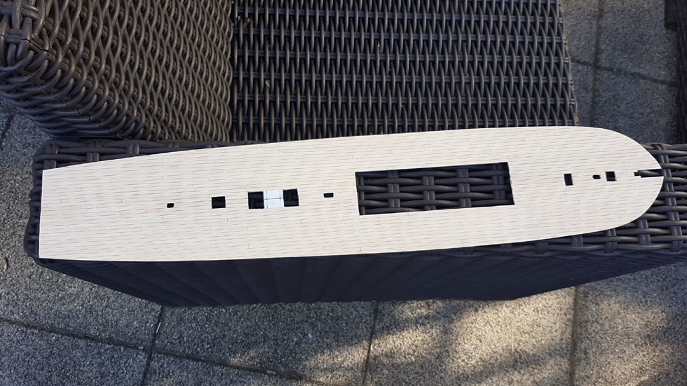

Die Steuerbordseite des Spar-Decks ist (fast) fertig:
Warum nur fast? Irgendwas finde ich immer :)
Weiter geht es dann mit der Backbord-Seite. Aber davon erzähle ich euch ein anderes mal...

Moin Moin,

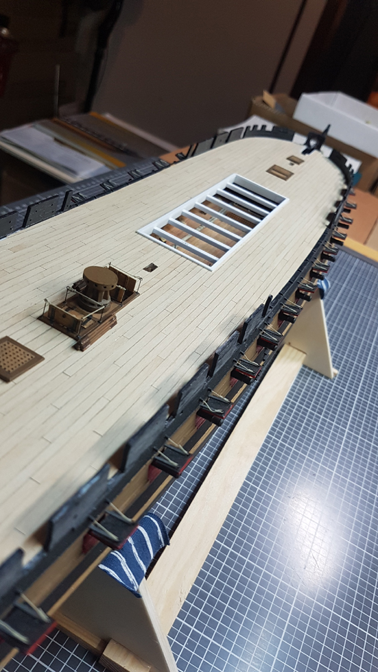

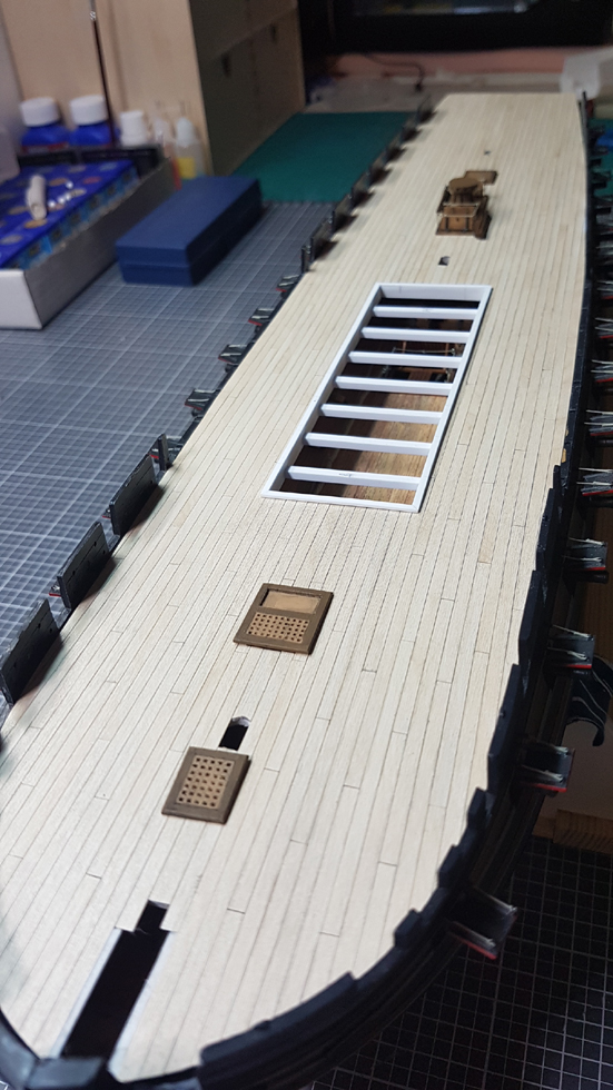

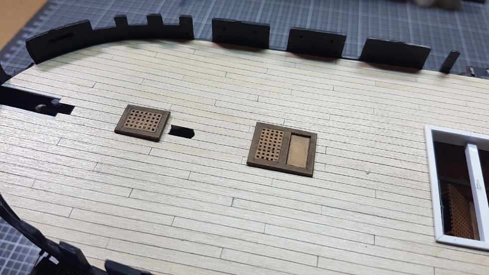

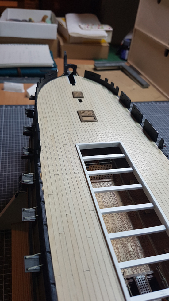

ich glaube, ich habe fertig 8)
Zuerst mal ein paar Bilder bei Tageslicht:
Und dann das Deck eingesetzt und lose mit den (halb-)fertigen Teilen bestückt:
Jetzt wird das Deck ein paar Tage trocknen, nebenbei immer wieder die ein oder andere Stelle nacharbeiten :pfeif: (hab gerade beim Querlesen des Beitrages noch zwei, drei Macken entdeckt), dann kommt Klarlack darauf. Als erste Schichten (1-2) stark verdünnt Revell Aqua Klarlack, zum Schluss dann den UV-Schutz wie ihn Chris empfohlen hat (guckst du). Den muss ich aber erst noch bestellen.
Jetzt geht es mit den weiteren Vorbereitungen zum Deck-Einbau weiter. Also die Stützen unter der Kuhl planen und vorbereiten, die Kuhlumrandung lackieren und so weiter ...
Aber davon erzähle ich euch beim nächsten Mal :wink:
