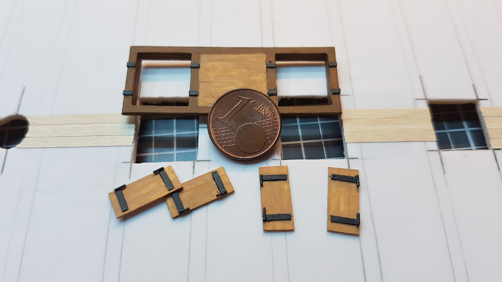

Moin Ingo,
Wirklich klasse gemacht, die Scharniere gefallen mir auch gut :thumbsup: , sieht so aus als wenn sie beweglich wären.
Pigmente sind eine feine aber auch schmutzige Angelegenheit, eine Unterlage drunter legen, wo das egal ist und alles abdecken,was nicht mit den Pigmenten in Berührung kommen soll. Auftragen mit dem Pinsel und verteilen mit einem Wattestäbchen oder Finger, ich finde das Zeug einfach toll. :grins:

Moin Moin,
@Jochen, Bernd: Danke für euer Lob :hand: Der erste Kommentar meiner Frau zu den Scharnieren: Da ist eins schief :du: Der zweite: Süß ...
Pigmente: Ich hab schon mal ein bisschen damit herum gespielt, aber noch nichts wirklich ernsthaftes gemacht, mal sehen :nixweis: . Danke für die Tipps Bernd. Ob es geklappt hat, werde ich euch zeigen. Wenn nicht ... die Deckel pützen und zurück zum Anfang :rolleyes:

Moin Ingo,
da ist wirklich eins schief... :abhau:
Aber sieht toll aus, was Du da wieder gescratcht hast :ok:
514
Donnerstag, 25. Februar 2021, 10:53
Moin Moin,
Danke Ray :hand:
Schief ... :will: Da man es später so gut wie nicht mehr sieht verzichte ich auf eine Korrektur ...

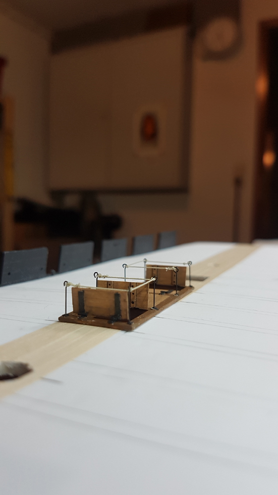

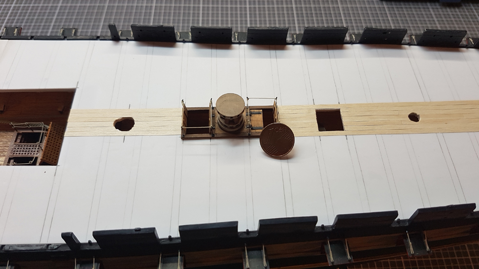

Aber jetzt zu den Dingen, die heute so passiert sind...

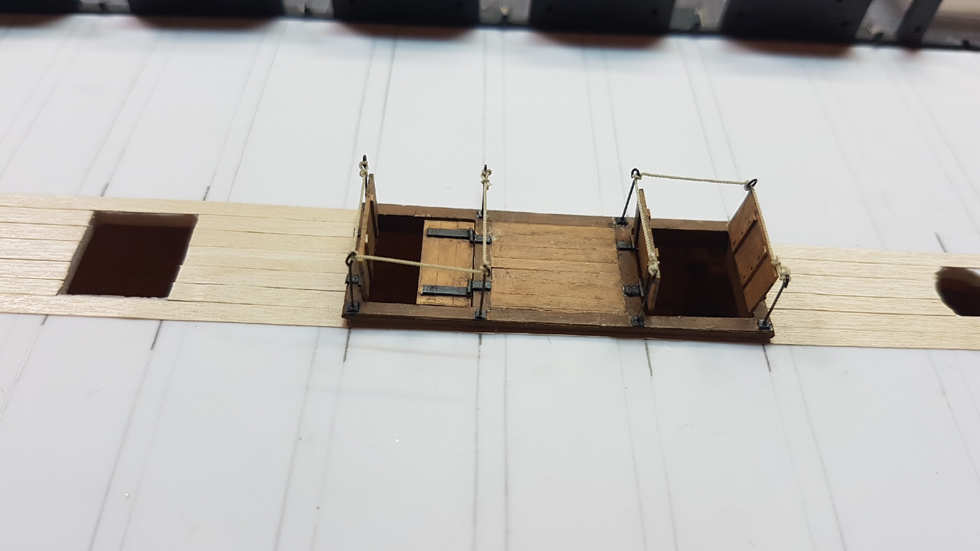

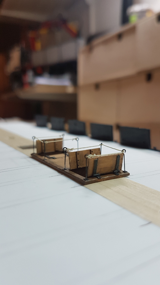

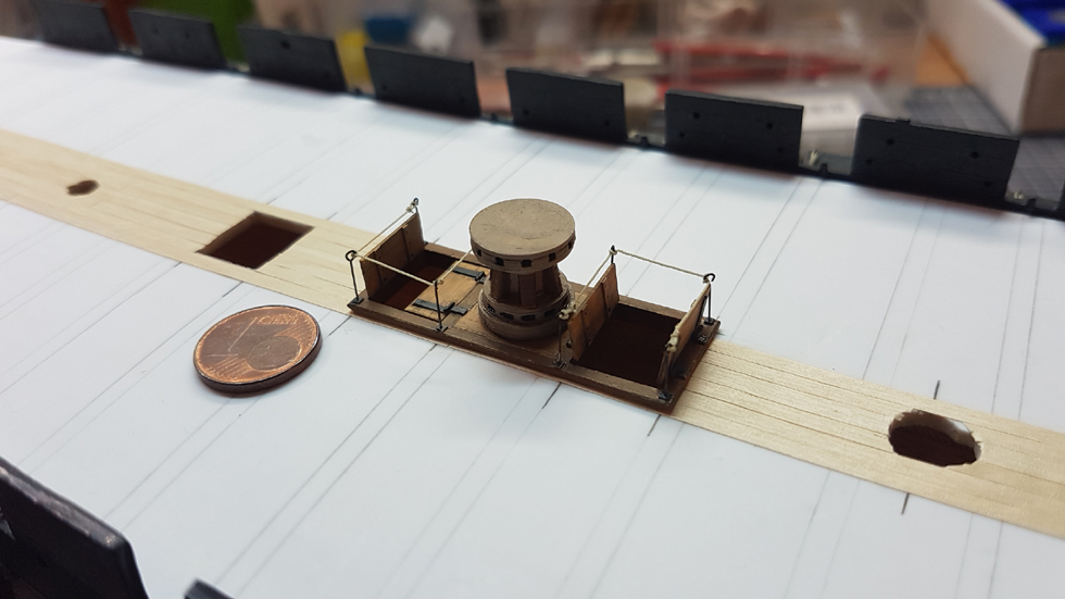

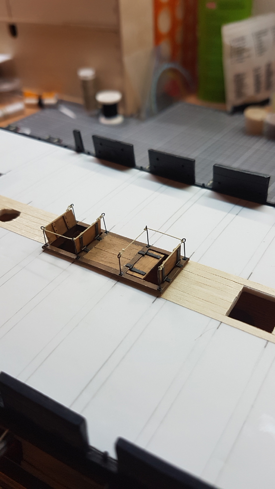

Rückblick, so sah es beim letzten Mal aus:

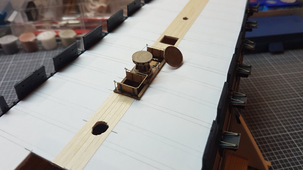

Und nach ein bisschen Plakadraken, zusammenkleben, Ösen biegen, 0,25mm Morope tüdeln und mal lose aufsetzen sieht es so aus:
Der eine Deckel ist mit Absicht zu, ich finde das lockert das Ganze ein wenig auf.
Und weil in der Mitte ja so viel Platz ist, hab ich schnell den Drucker angeworfen und ein Spill gedruckt. Nur husch-husch versäubert, angemalt und mit Plakawasser drüber. Das bleibt nicht so :du: , versprochen :) . Ich wollte nur mal sehen wie das Dreikombinat auf dem Deck aussieht. Ihr auch? Dann schaut:
Ich glaube, das kann man so durchgehen lassen :pfeif:
Aber gerade habe ich gesehen ... :will: Ich habe etwas vergessen. Ich wollte an jeden Deckel einen Augbolzen machen :bang: Wird nachgeholt.

Das sieht richtig gut aus, Ingo.
Selbst gemacht ist selbst gemacht.
Das ist nicht nur bei Leberwurst so!

Jup. Sieht klasse aus, sehr gut :ok:
527
Samstag, 27. Februar 2021, 23:03
Schöne filigrane Arbeit. Die Türen sehen Klasse aus. :respekt:
PS: Ich hatte schon bei jemand anderes gefragt; Kannst du jemanden wie mir, für den die Welt der 3d Drucker absolutes Neuland sind, kurz erklären, wie die Arbeit mit einem 3d Drucker funktioniert? Vielleicht anhand deiner Spill?
528
Sonntag, 28. Februar 2021, 07:41
Moin Ingo,
Absolute topp Arbeit, mit den Klappen, Leinen und der Spill. :thumbsup:
Ich hoffe aber das du da nicht etwas zu voreilig warst und dir diese wunderschönen Teile, beim Verlegen der weiteren Decksplanken im weg sind.
Aber gut du weißt es bestimmt besser, als ich was geht und was nicht. :D

@Bernd: Die Dreier-Kombi ist nur lose aufgelegt. Von unten müssen ja auch noch die Niedergänge eingesetzt werden, also kein Problem.

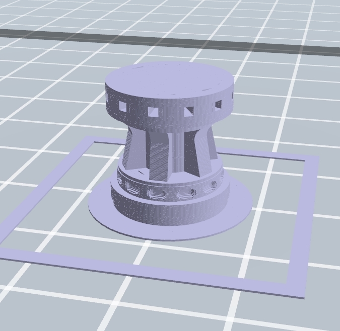

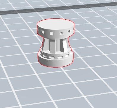

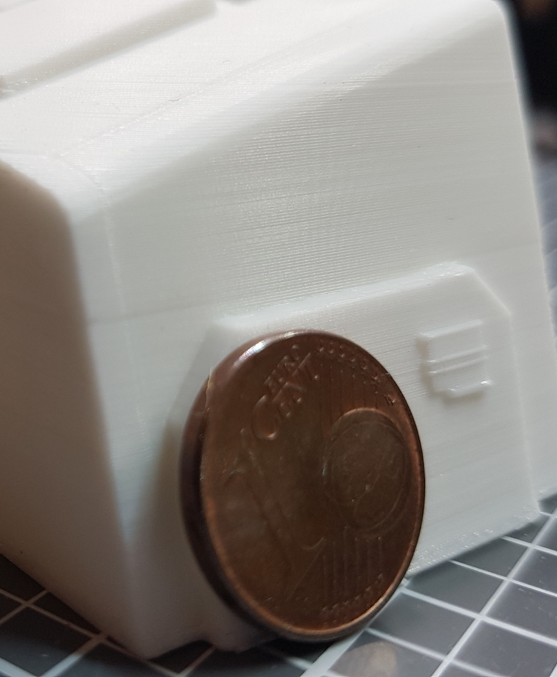

@Micha: Gerne:
Das Modell wird in einem 3D-CAD-Tool erstellt. Da gibt es verschiedene kostenlose Tools, z.B. FreeCAD. Es geht auch Online (Tinkercad). Ich habe mein Spill in Cinema4D erstellt. Dieses Tool ist zwar für diese Anwendung Oversized, aber das kannte ich:
Dieses Modell wird in ein Programm, den sogenannten SLICER übertragen. Meinen habe ich von der Homepage des Druckerherstellers. Es gibt aber auch dutzende im Netz:
Hier wird das Modell jetzt so bearbeitet, dass der Drucker dann Schicht für Schicht drucken kann:
Rangezoomt erkennt man die Auflösung und was der Drucker daraus macht:
Und am Ende kommt ein fertiges Spill heraus :D Dann nur noch versäubern, Farbe drauf und ein bisschen Altern...
Ein bisschen mehr Info zum Slicer findest du hier
Falls noch Fragen offen sind, einfach melden.

Danke für deine Erklärung Ingo! So ein 3d Drucker scheint die Möglichkeiten im Modellbau ja ins unendliche zu erweitern. Dazu sind sie ja schon zu erschwinglichen Preisen zu haben. Mittelfristig werde ich mich sicherlich auch damit beschäftigen, solch ein Ding zu holen.

@Micha: Gerne. Ich möchte meinen Drucker nicht mehr missen. Für viele Dinge ist er perfekt. Aber scratchen, siehe meine Drier-Kombi, macht genauso Spaß :)

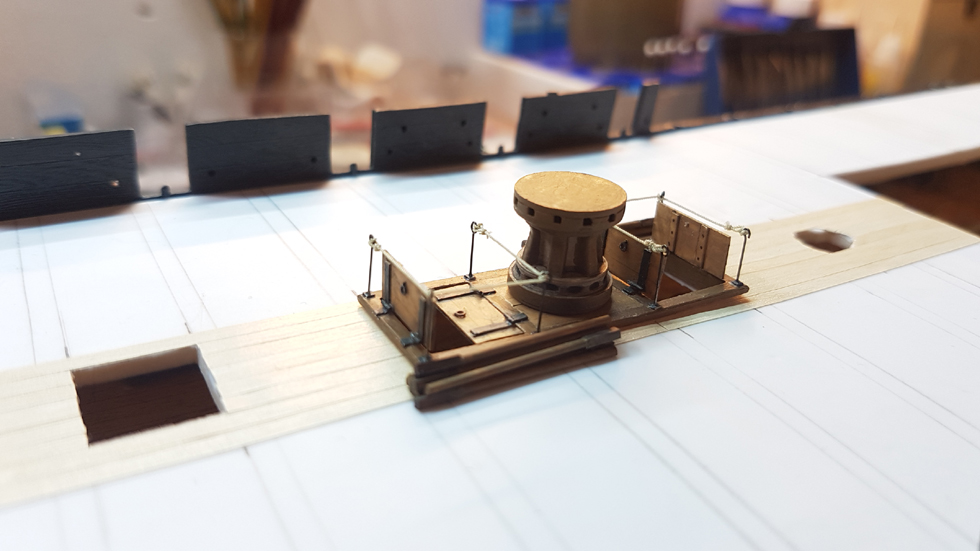

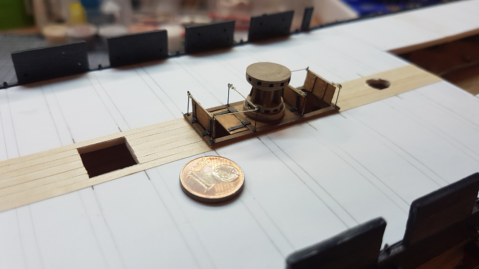

Update: Es ist (fast) fertig 8)
An die Luken kamen die vergessenen (:pfeif: ) Augbolzen und das Spill wurde sauber geschliffen, lackiert und mit Plakawasser behandelt ;) . Damit sich die Besatzung auch ordentlich ins Zeug legen kann habe ich noch ein paar Hand-Spaken gebaut :rolleyes: . Einfach 1 mm Rundpoly auf ein Stück 1 x 1 mm Poly und lackiert. Anschließend jeweils acht Spaken zu einer Gruppe zusammengeklebt. Aber seht selbst:
Fast fertig? Yap, Fast! Die Spaken müssen noch an die Geländerstützen gezurrt werden. Das passiert aber erst, wenn alles fest an Deck verklebt ist. Aber davon erzähle ich euch ein andermal :wink:

Es sieht einfach nur phantastisch aus!
Die Holzimitation ist erste Sahne :ok:

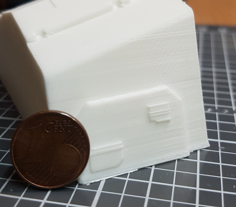

Mich würde im Zusammenhang mit dem sehr schönen Spill noch interessieren, wie Du die Oberfläche glättst. Schmiergelpapier? Machst Du das Teil 0.5 oder 1% größer? Weil die "Furchen" zwischen den Lagen sind ja wahrscheinlich eher "kleiner".. und wenn man runterschleift, bis die weg sind, wäre das Teil doch sicher zu klein, oder? Oder ist dieser Fehler irrelevant?
Ich frage, weil ich versucht habe Kanonenrohre zu fertigen - und ich habe das Gefühl, dass das Verhältnis "Furche" zu Gesamtdurchmesser wirklich sichtbar ist. Die Rohre sind dann doch irgendwie sichtbar dünn.. Oder liegt das daran, dass ich sie vorher gesehen habe?? .. bzw. den Vergleich direkt auf dem Tisch liegen habe?

Moin Moin,
Danke euch beiden :hand: Freut mich wenn es gefällt ...
Ich nehme zum überschleifen entweder 320er Schleifpapier oder diese Nagelfeilen aus dem Drogeriemarkt:

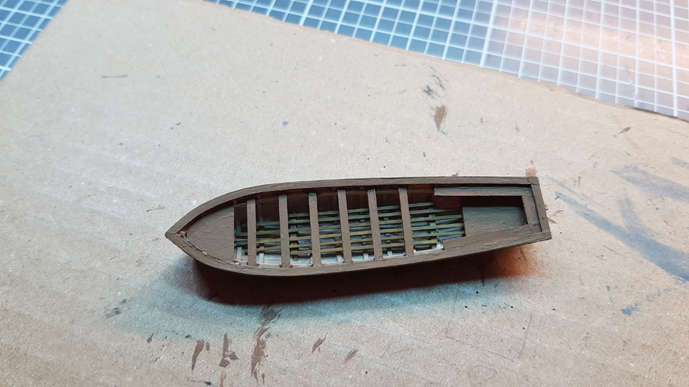

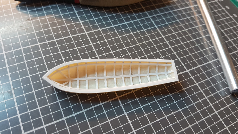

Moin Moin,
Wenn ich DAS vorher gewusst hätte, wäre das Folgende anders geworden ...
Kutter Part1 oder Ingo's freie Interpretation des Marquardt ... Ohne lange Erklärungen erstmal Bilder
Das Bausatzteil:
Mit Spantgerüst
Süllbord
Erste Runde Farbe
Boden
Ruderbänke, Bug- und Heckabdeckung
Farbe die Zweite
Erste Runde Plakadraken
Fazit: Da geht noch mehr. Da ich eh nicht alle sieben Boote des Bausatzes auf die Monarchy stellen werde, schon gar nicht hinten hinhängen :du: hatte ich einen Schuss frei. Jetzt werden die Pläne studiert, dann geht es weiter.
Schönes Wochenende...
