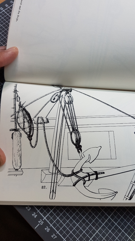

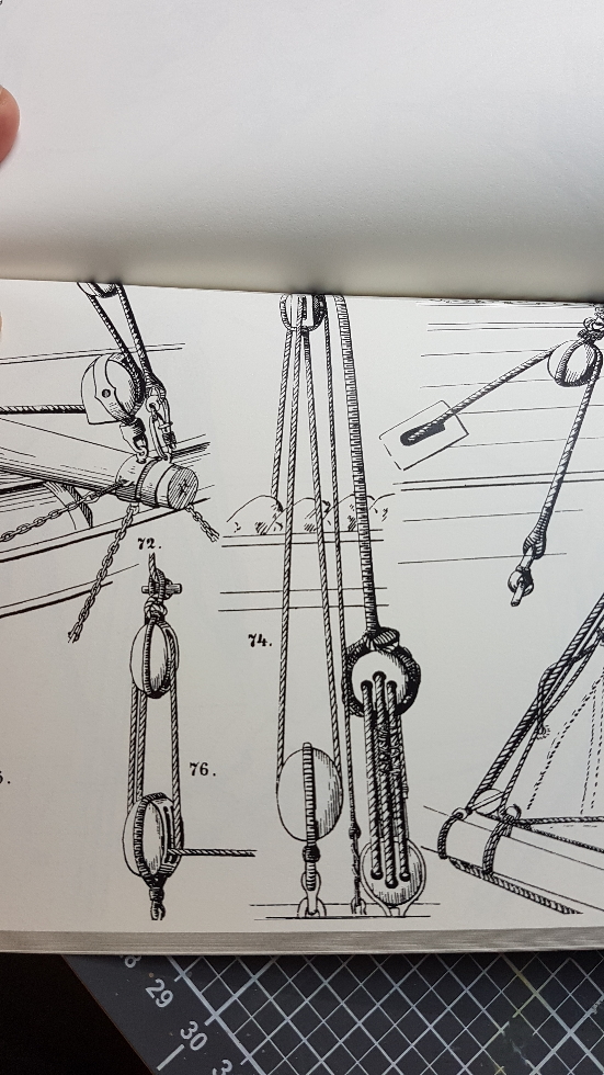

Hier ein paar Bilder (Quellenangabe: alle fünf Bilder sind aus dem Nachdruck des Taschenbuches: Takelage und Takelung historischer Schiffe (1871) von Franz Ulffers)

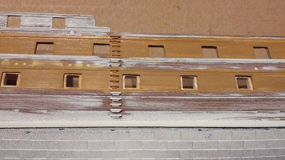

Auf diesem Bild:
und auf diesem
erkennt man es recht gut. Oben ist nur die Aufdopplung der Bordwand und in der unteren Batterie die Aufdopplung mit Trempelrahmen. Der Versatz nach hinten entspricht der Dicke des Stückpfortendeckels. Passt für mich.
Also, ich will dein Modell nicht kritisieren, missversteh mich da bitte nicht. Mir gehts ums Verstädnis.
Mach dir kein Kopf. Das passt schon. Und wenn es Kritik wäre, dann wäre sie sachlich und vernünftig vorgetragen und damit völlig in Ordnung :five:

Ich musste zugegeben kurz nachschauen, aber bei deinem Beitrag #32 der Monarchy sieht es so aus, als wäre da die Aufdoppelung und dahinter nochmal ein engener Rahmen?Die Stückpforten schließen ja mit dem Revell Rumpf bündig ab. Auf dem Bild sieht es so aus als wäre der Trempelrahmen damit “zu weit innen”, das meinte ich eigentlich.

*Pling* Jetzt hab ich es verstanden ...
Wenn man sich die Bilder der Yankee-Braut anschaut, dann sind die Trempelrahmen wirklich ein Stück zu weit hinten. Die Deckel würden nach innen versetzt sein. aber psssst, das verraten wir keinem ;)

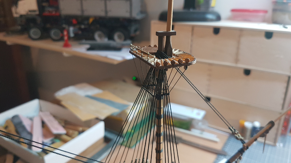

wer mich kennt, der wusste, dass das so:
nicht bleiben konnte :( :!!
Also die Schere gezückt und ein wenig umgebaut:
die Püttingwant wurde knapp unter der Mars abgeschnitten und eine neue eingezogen. Diesmal aber eins weiter vorn an der richtigen Stelle. Die neue Pütting an der Wurst mit der Alten verknoten und ... Passt :)

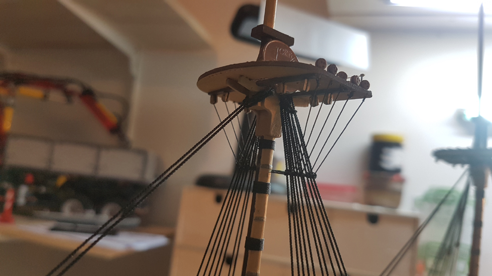

es ist geschafft, alle Püttingwanten am Fockmast sind gesetzt. Viel gibt es dazu nicht zu sagen, mehr zu zeigen:
Die achterste an Steuerbord ist nicht ganz stramm :motz: Kann ich aber bestimmt mit den Webleinen kaschieren :pfeif:
Weiter wird es am Hauptmast gehen, auch dort stehen die Püttingswanten an. Vielleicht überdenke ich meine Technik mit Wurst und Federstahl-Schwichtung nochmal. Aber davon erzähle ich euch ein anderes mal ...

Sehr schön Ingo. Das 5. Bild an der 2. Juffer schaut noch ein Stück Messing hervor, etwas vergessen?

@Frank: Ich kann nicht erkennen, was du meinst, habe auch am Modell geschaut, da sehe ich auch nichts Messingfarbenes. Kannst du es näher zeigen?
