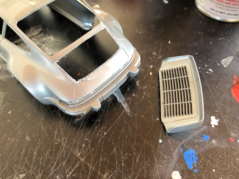

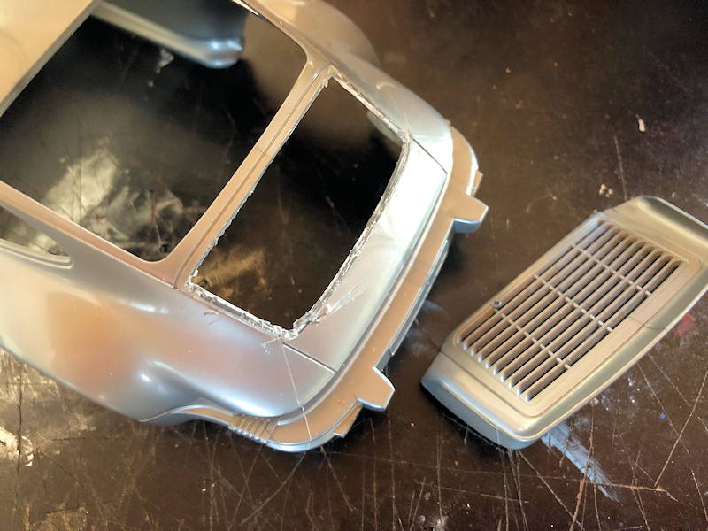

Liebe Freunde,
habe das Forum durchgeflöht, aber nichts passendes gefunden. Ich habe einen Tamiya 1:24 911er Porsche, der eine Motorhaube mit einem Spoiler hat. Der gefällt mir nicht. Darum die Frage: Wie kann ich eine Haube/Abdeckung nachbauen bzw. einsetzen? Dabei würde ich gerne die Gitterblende des alten Teils für das neue übernehmen. Also alles ganz einfach, od'r?!
Habe ein, zwei Bilder zum besseren Verständnis beigelegt. Bitte Tipps oder Hinweis auf früheren Beitrag zum Bau von Einzelteilen - danke im Voraus!

Die Frage ist zunächst mal, welches Ergebnis Du gern hättest. Das Modell ist ja nunmal ein Turbo und wenn Du beabsichtigst, das Gitter weiter zu verwenden, soll es ja wohl auch eine Turbo-Optik bleiben?
Ansonsten gibt es zumindest eine Alternative von Scale Production für den Tamiya-Bausatz:
https://www.scaleproduction.de/product_i…e--tamiya-.html

Hi Thomas,
danke für deinen Tipp/Hinweis - ich wollte vor allem auf den Spoiler oder die Spoilerlippe verzichten, das Gitter ist okay - und das Teil von SP ist nicht ganz so klobig wie das Tamiya-Original. Mal schauen, wie es endet. Trotzdem noch ne Frage: Gibt es irgendein Material, aus dem ich einen Rahmen (ein Rähmchen...) mit Außenmaßen von ca. 2,5 x 1,5cm bauen kann: Kunstharz, Resin, was-auch-immer?

Ich würde erstmal versuchen, den Spoiler bis auf die Grundfläche runterzufeilen, dann kann man je nach Passform den Rand noch mit etwas Sheet auffüttern und dann alles sauber verspachteln und schleifen.

wie wäre es mit der Klappe von einen 911er von Italeri oder Fujimi ohne Spoiler. Das lässt sich doch viel einfacher anpassen und sieht auch wesentlich realistischer aus als irgendwas "zu stricken".
Bei den vielen Autobauern hier hat doch bestimmt noch jemand das Teil inkl. Gitter rumliegen. Anfrage in der Pinnwand hilft bestimmt auch, das wird dann von mehr Leuten gelesen.
Danke für den Tipp - vielleicht ist das ein Ansatz!
Gruß Stefan
Danke für den Tipp - da werde ich mein Glück mal versuchen! Da muss ich meiner Frau den Fujimi 911er aus der Vitrine "leihen" - den hatte ich ihr im Herbst gebaut.
