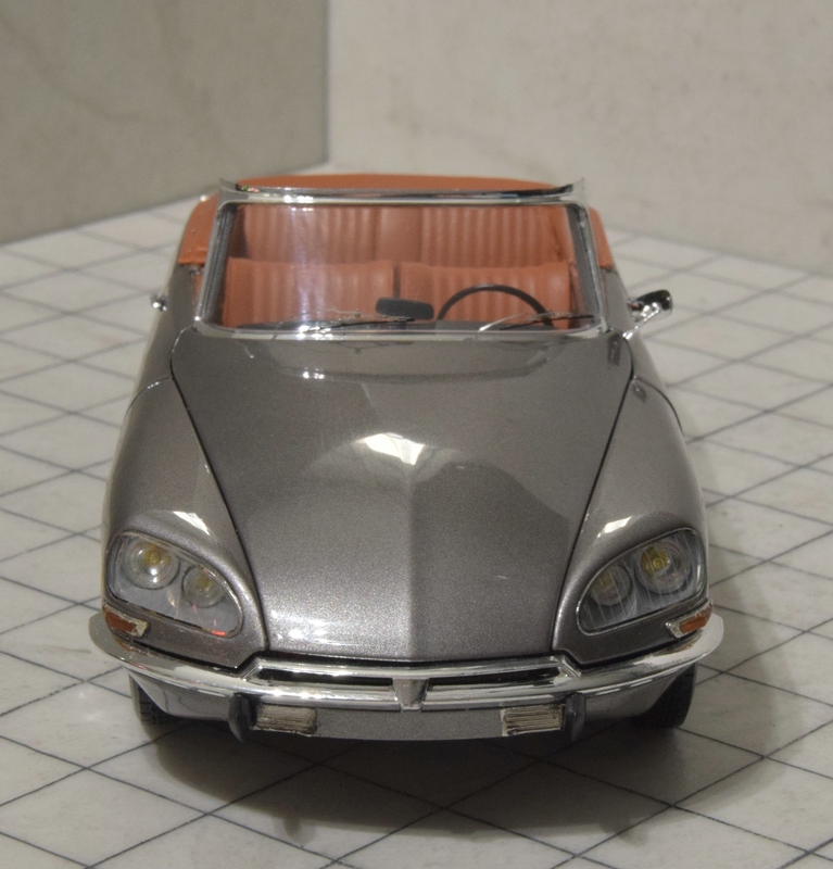

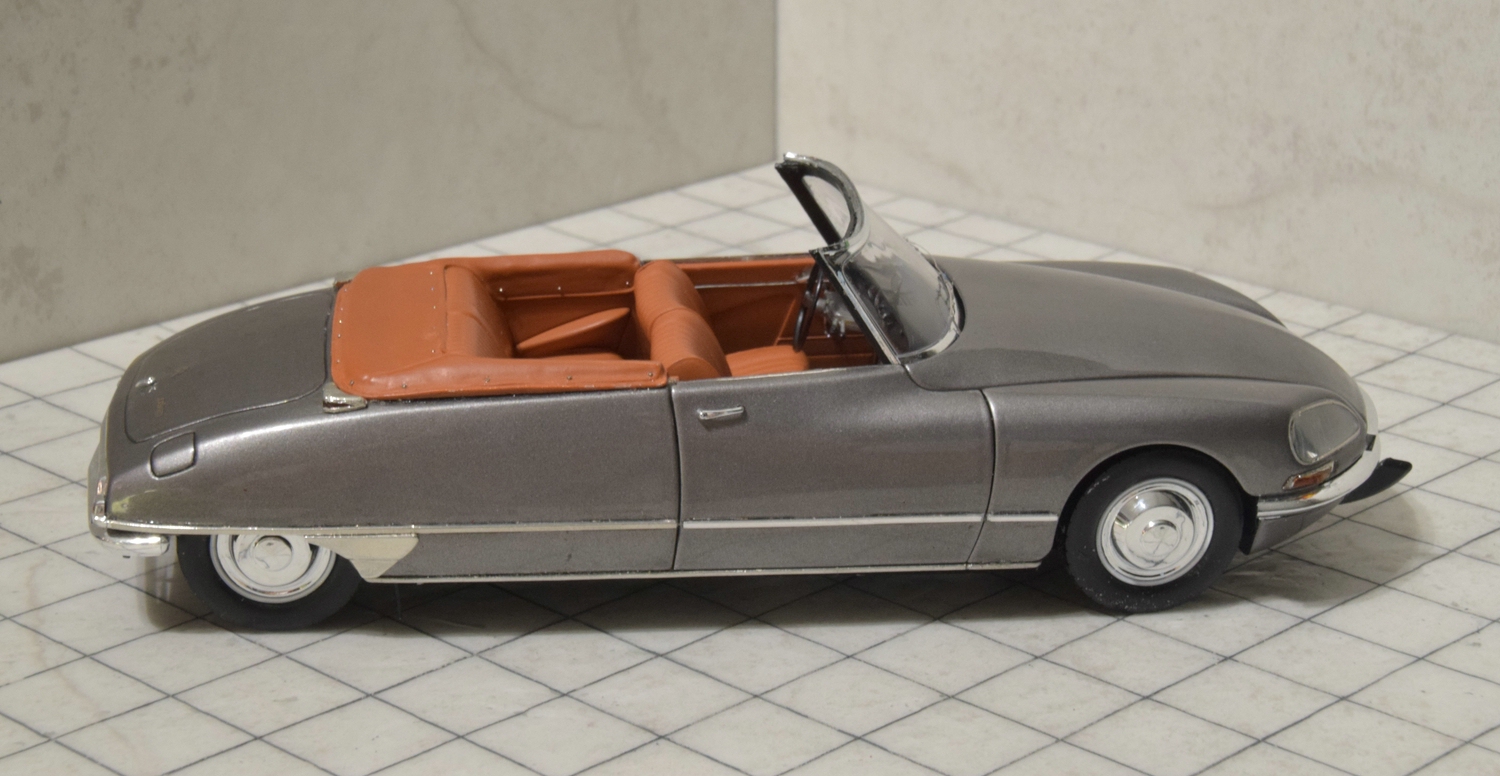

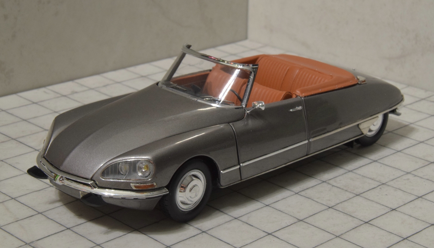

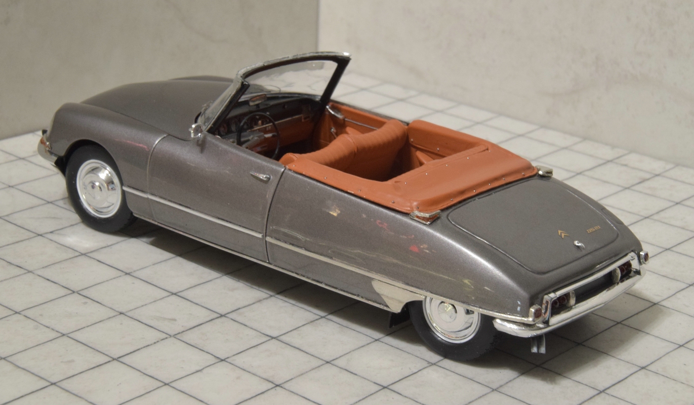

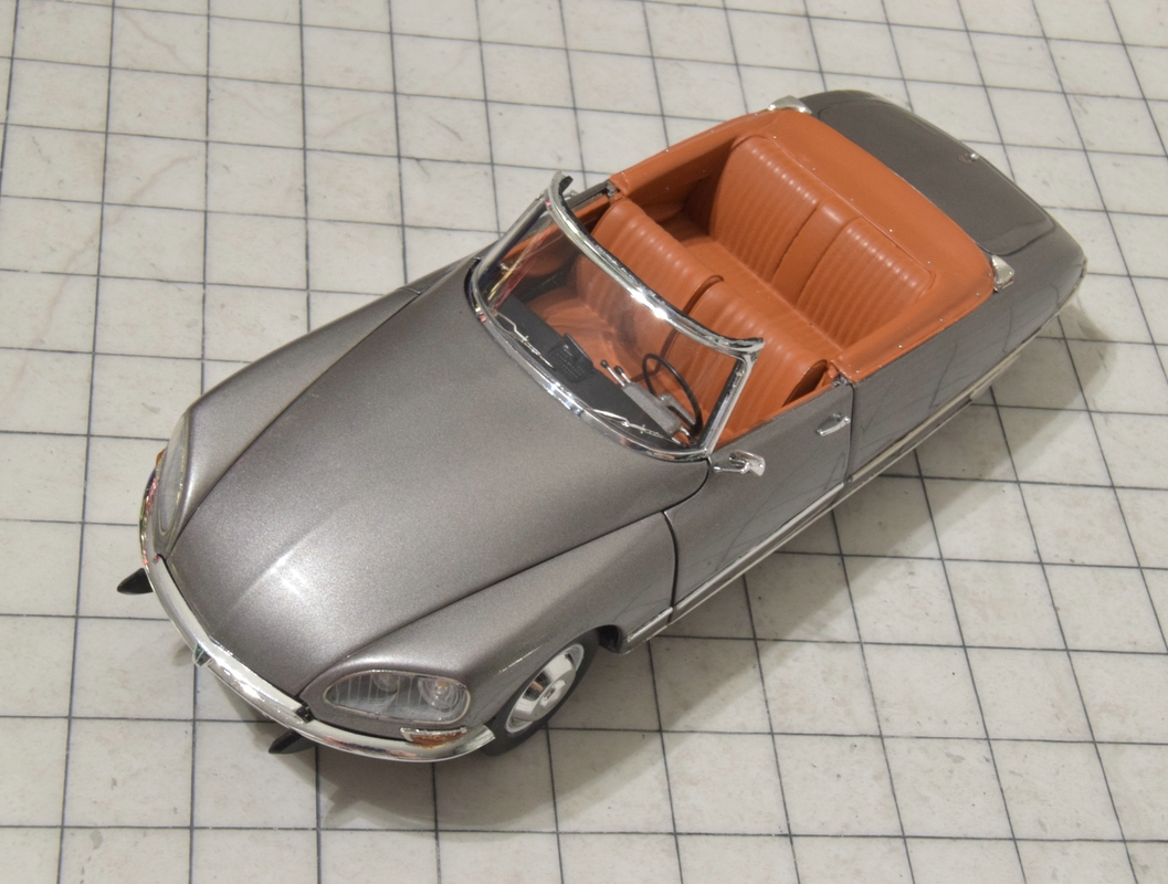

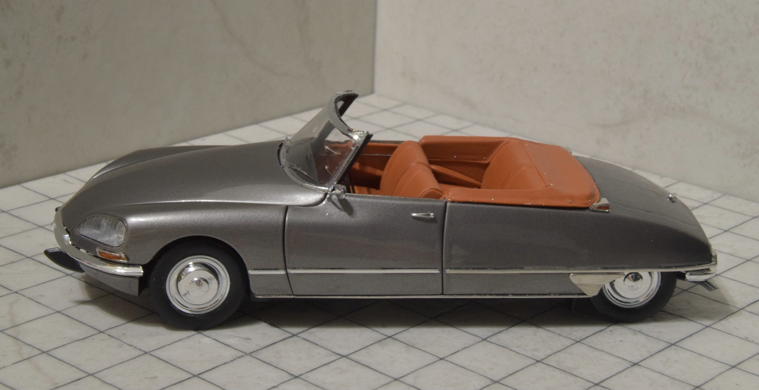

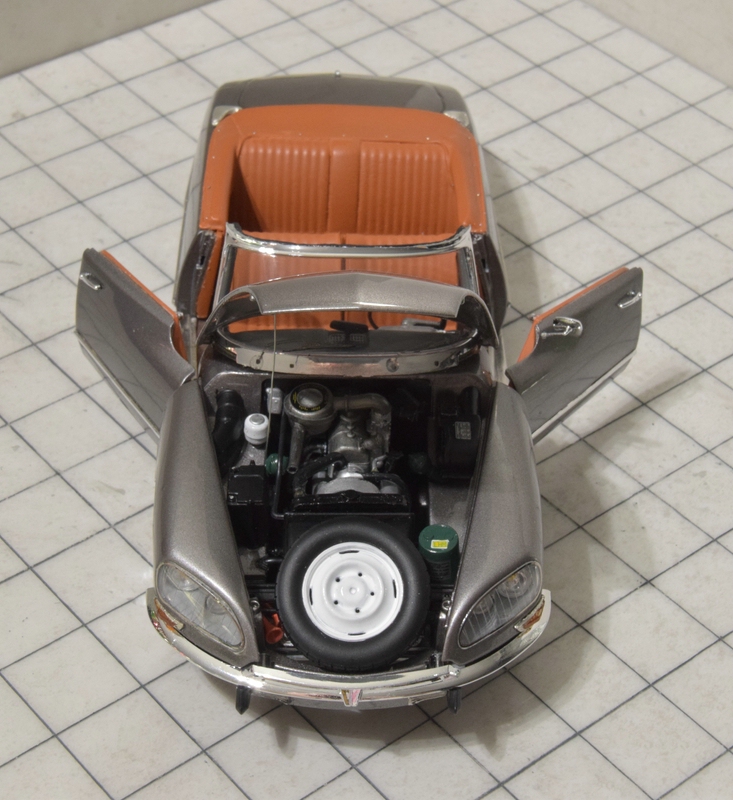

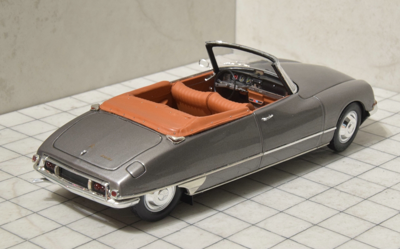

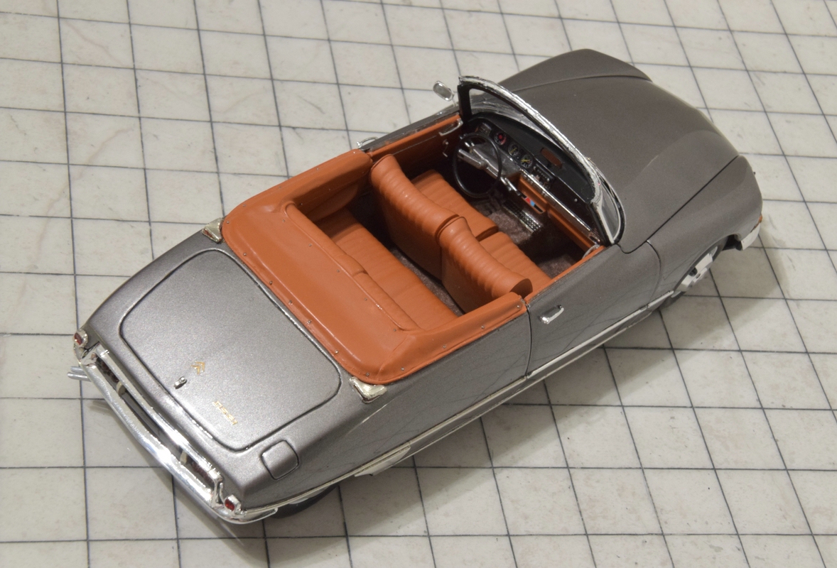

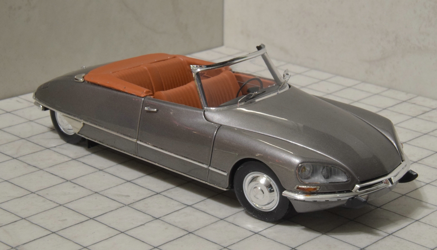

lang lang ist es her, dass es von mir was zu sehen gab. Es ist nicht so, dass ich nichts gebaut habe, nur irgendwie hat mir die Motivation gefehlt, hier einen BB oder Galerieeintrag zu erstellen. Ich gelobe zumindest mit Galerieeinträgen Besserung :) :) :) . Anfangen möchte ich heute mit einem Umbau der DS21 Limousine von Ebbro zum Cabrio. Hierzu musste das gesamte Heck neu und diverse Teile scratch gebaut werden. Manches ist echt super geworden, mit manchen Teilen bin ich nicht 100%ig zufrieden, besser habe ich es jedoch nicht geschafft. Weiterhin wurden die vom Bausatz her bereits lenkbaren Scheinwerfer an die Lenkung angebunden, d. h., die Scheinwerfer schwenken jetzt, wenn die Räder bewegt werden. Kitmäßig sind die Scheinwerfer nur mittels einer Lenkstange verbunden und müssen manuell bei geöffneter Haube bewegt werden. Da die Lenkstange jedoch nahezu verdeckt ist, ist dies praktisch kaum möglich. Kennzeichen gibts, wenn die Zulassungsstelle wieder regulär geöffnet hat :D . Lackiert wurde mit Dose und 2K-Klarlack. So, Jetzt aber zu den Bildern ;)

Ein großartig gelungener Umbau. :ok:
Sehe ich das richtig dass die Farbe zu den Türrändern etwas zusammengelaufen ist?

Der Umbau auf das Cabriolet ist Dir ausgezeichnet gelungen! Hierzu hätte ich wirklich gern einen BB gesehen. Vielleicht hast Du ja doch ein paar WIP-Bilder gemacht, mich würden sie interessieren. Ich kann nur erahnen, welcher Aufwand zur Änderung der Heckpartie zu betreiben war. Das ging ja weit über das Abtrennen des Daches und das Schließen der hinteren Türen hinaus. Woher hast Du die Persenning genommen?

wunderschön! Wie wenns ein so zu kaufender Bausatz wäre :ok: :ok: :ok:
Freitag, 16. April 2021, 13:30
vielen Dank für das Lob.
@ Thomas (Automodellbauer): ja, ein klein wenig, fällt aber beim Modell nicht auf, sieht man eigentlich nur auf den Bildern

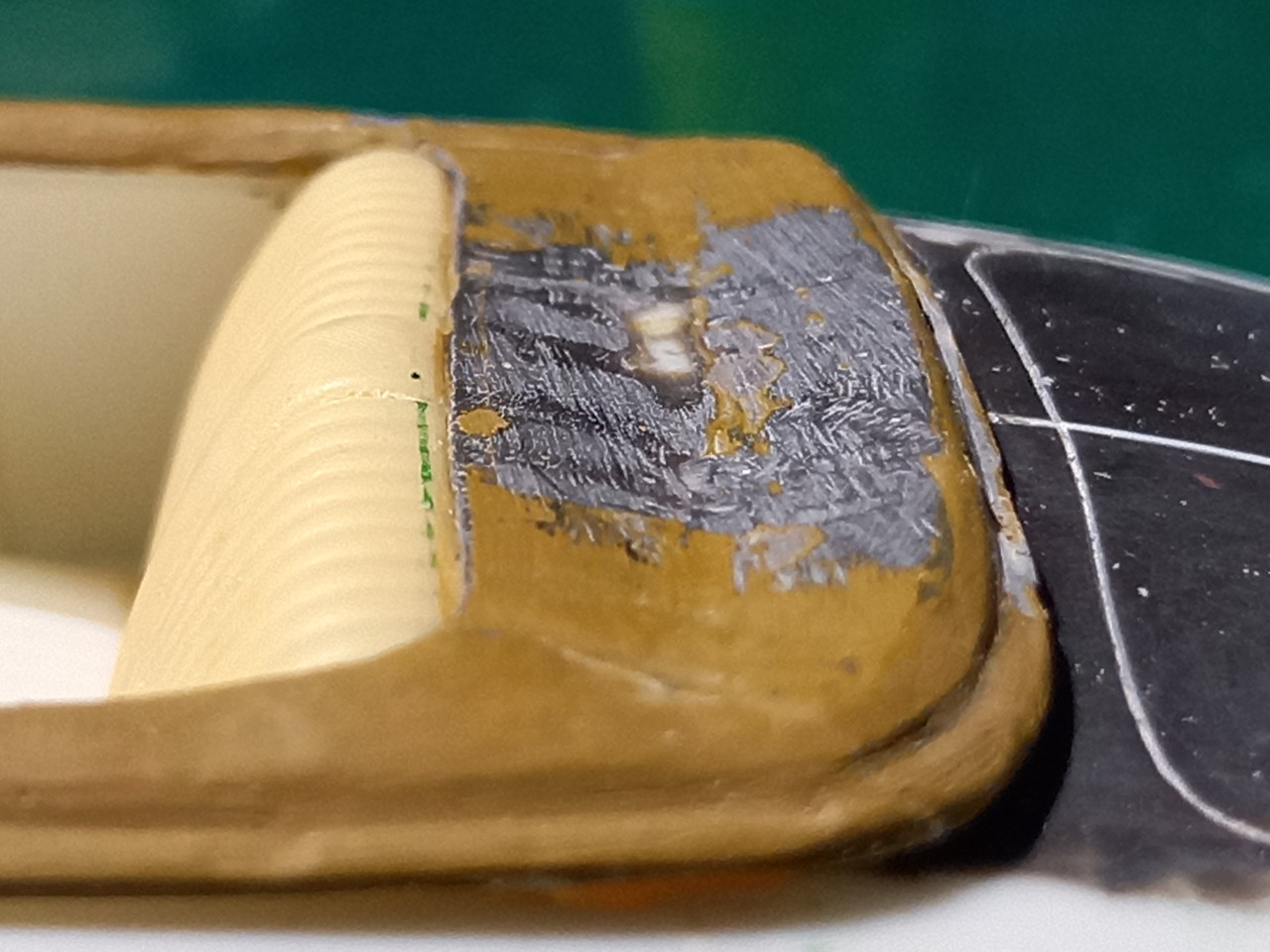

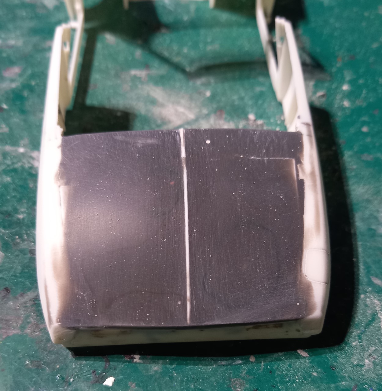

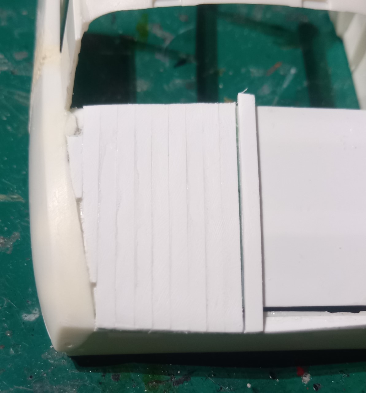

@ Thomas (Thommy124): die Persenning ist völlig scratch gebaut, Bilder davon und vom Bau hab ich nur mit dem Handy gemacht. Ich liefer die hiermit nach, die Qualität ist aber teilweise nicht so berauschend ;( aber etwas Eindruck vermitteln können sie trotzdem ;)

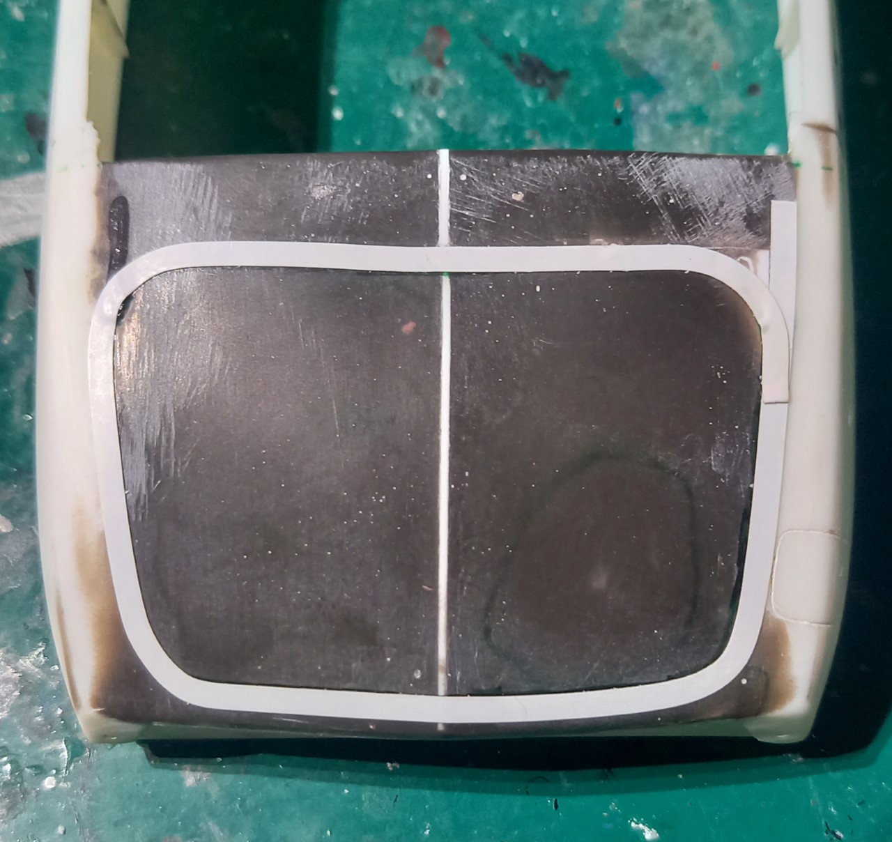

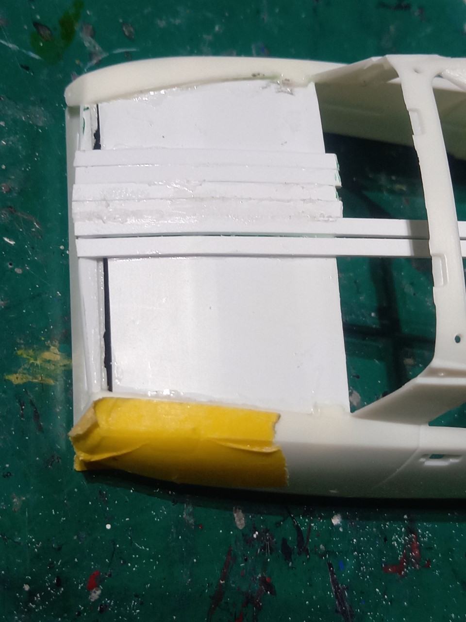

so und los geht es. Nachdem der Kofferraum entfernt wurde, wurde der neue Kofferraum, der eine deutlich flachere Form hat gebaut. Hierzu wurde mit Sheetplatten und Sheetstreifen erst mal eine Basis für den weiteren Aufbau geschaffen
Dann wurde mit 2k-Spachtel die neue Form aufgebaut

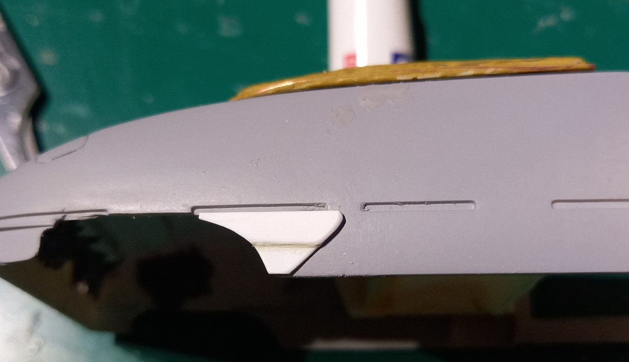

Als diese passte wurde mit Tamiya Linierband die Form der Sicke gelegt, damit man eine Führung hat um sie sauber zu ziehen

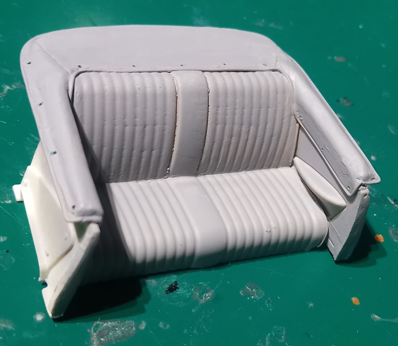

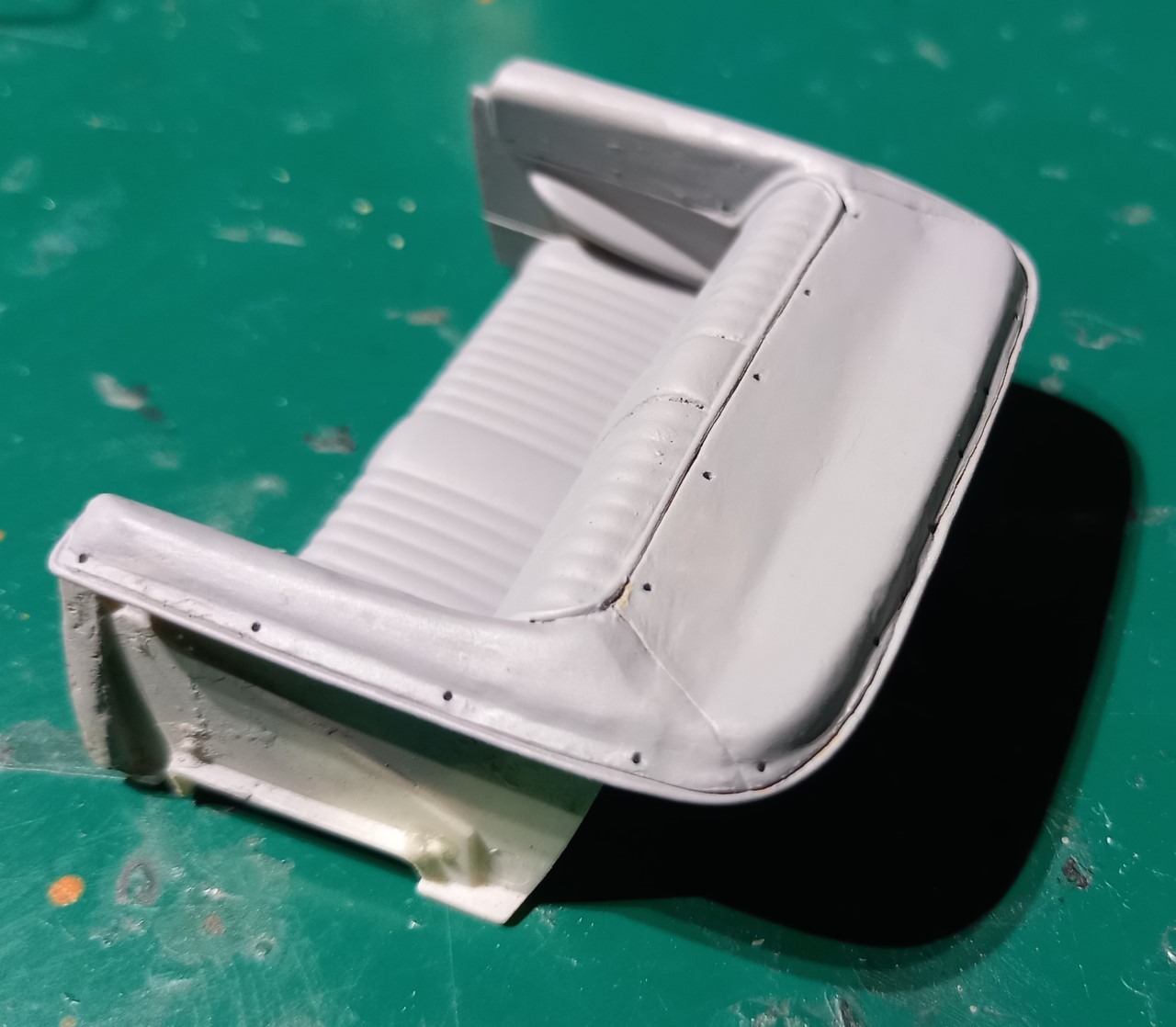

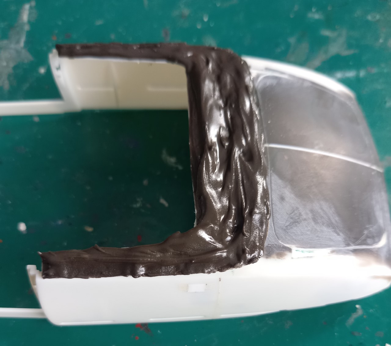

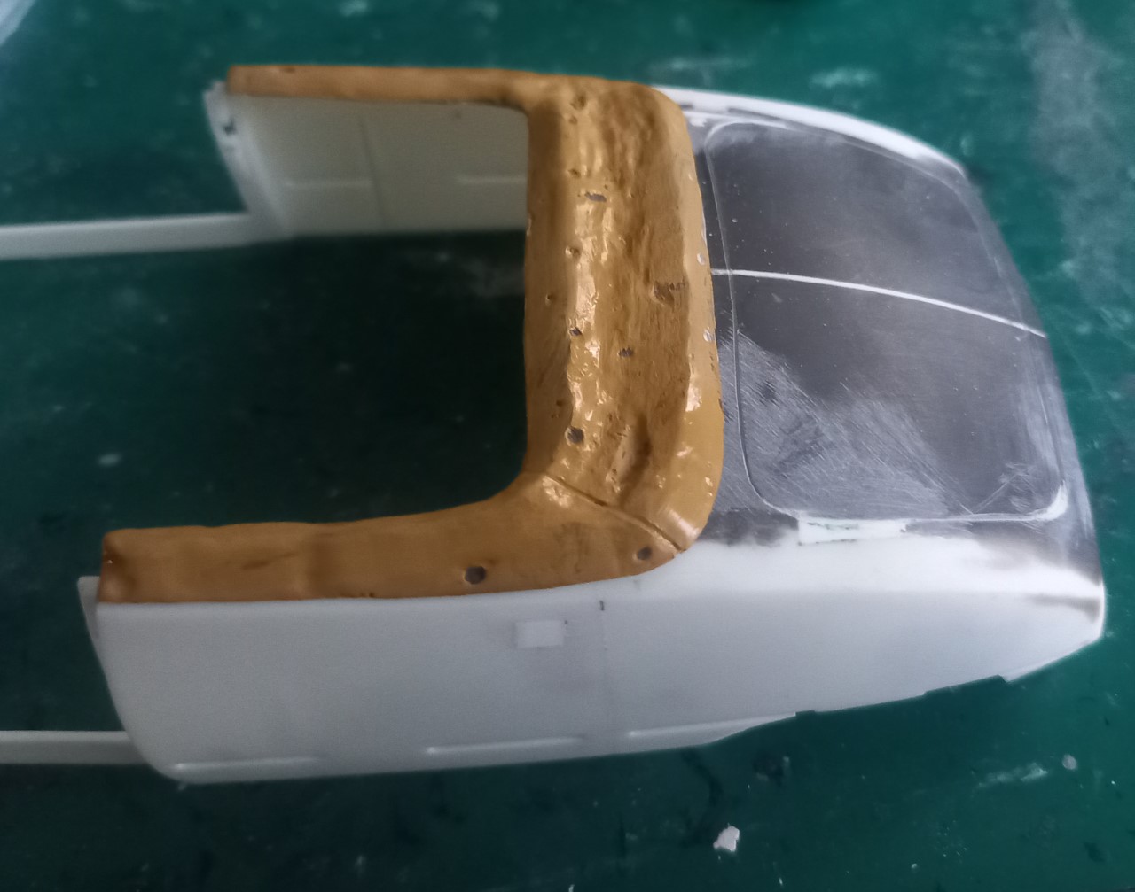

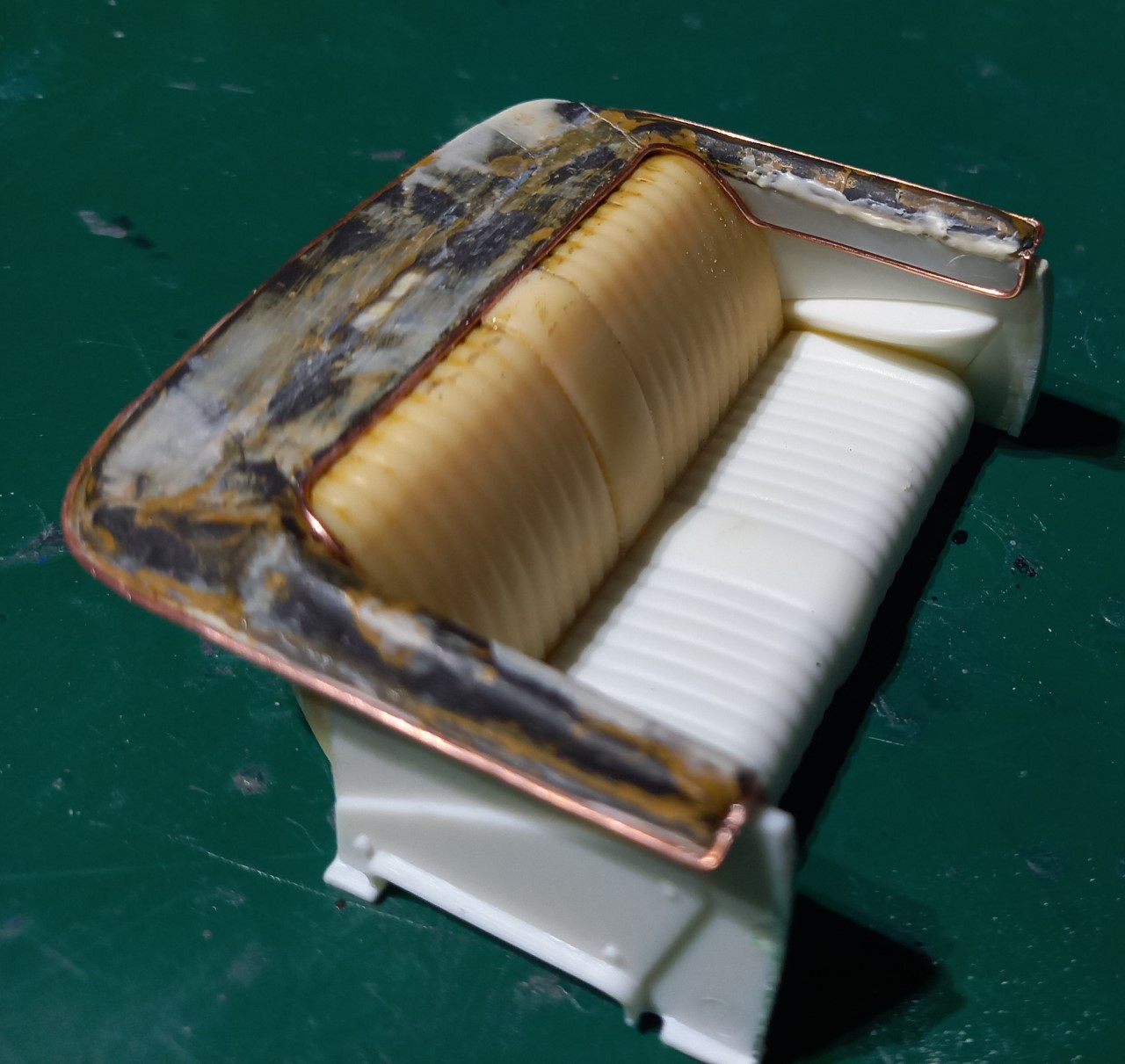

Jetzt zur Persenning. Erst wurde ein Sheet in der Form der Persenning zugeschnitten und dann mit 2K-Spachtel belegt. Anschließend wurde gefräst, aufgefüllt, gefräst, aufgefüllt, gefräst und geschliffen, bis es mir gefallen hat. Zwischendrin wurde sie aus Kontrastzwecken mit der endgültigen Farbe gepinselt, damit man sich was drunter vorstellen kann. Die Rücksitzbank wurde abgegossen, damit sie an der Oberkante so geschliffen werden kann, dass die Persenning sauber sitzt. Dann gab es noch einen Draht als Keder. Zum Schluß wurde es zu einem gesamten Innenraumteil vereint. Dann wurden noch die Löcher für die Druckknöpfe, gebohrt. Hier kamen dann Nieten von TopStudio zum Einsatz

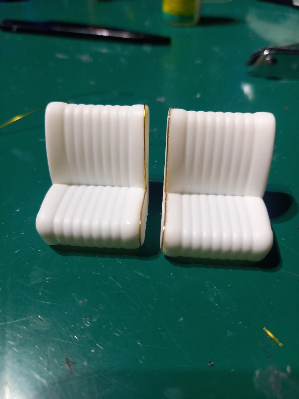

die Vordersitze bekamen auch Keder aus Draht

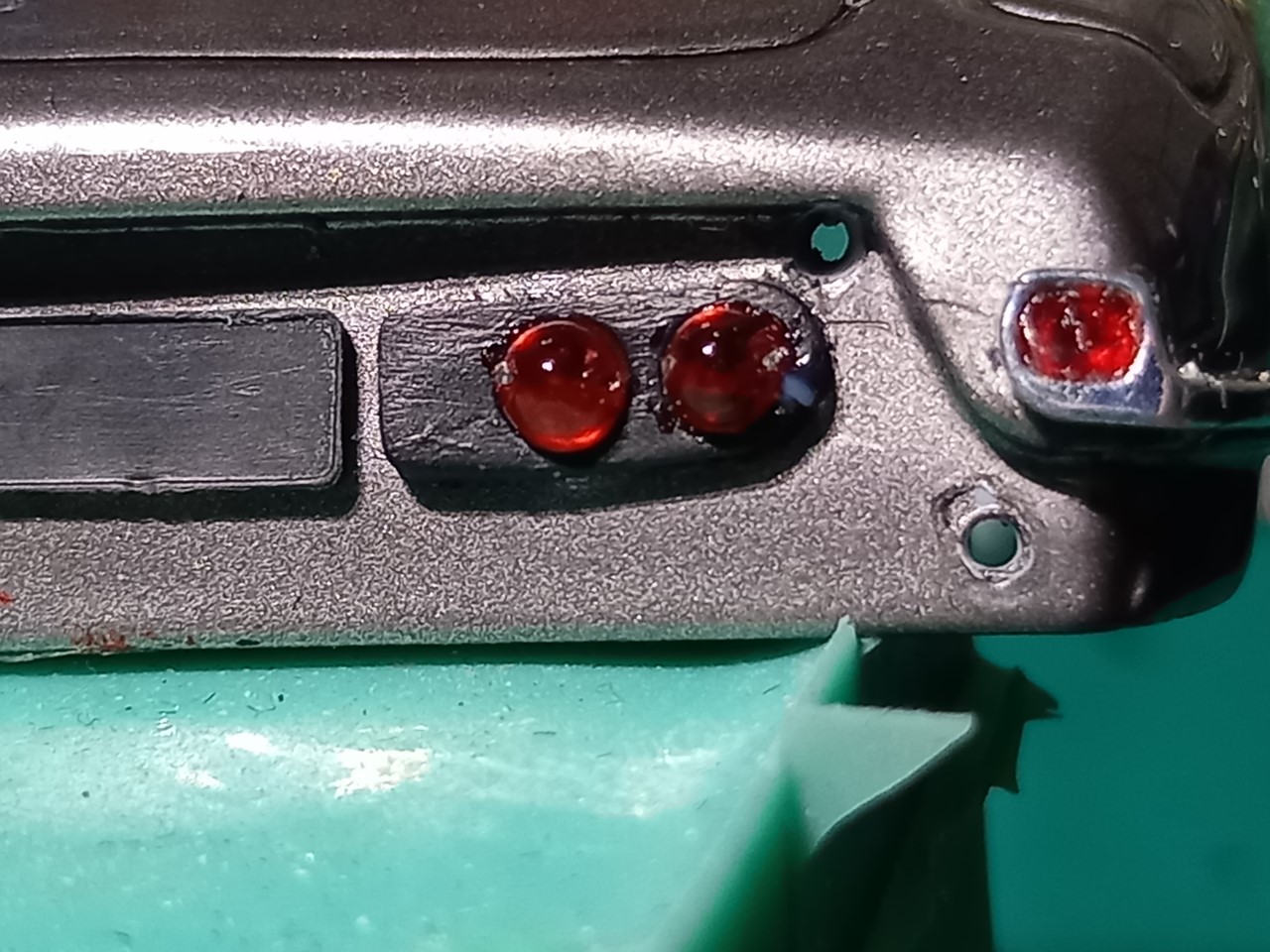

Die Rückleuchten mussten auch neu gemacht werden, hier kamen Klarglasspritzlingsreste, die in Form geschliffen, poliert und mit Tamiya Clear lackiert wurden, zum Einsatz

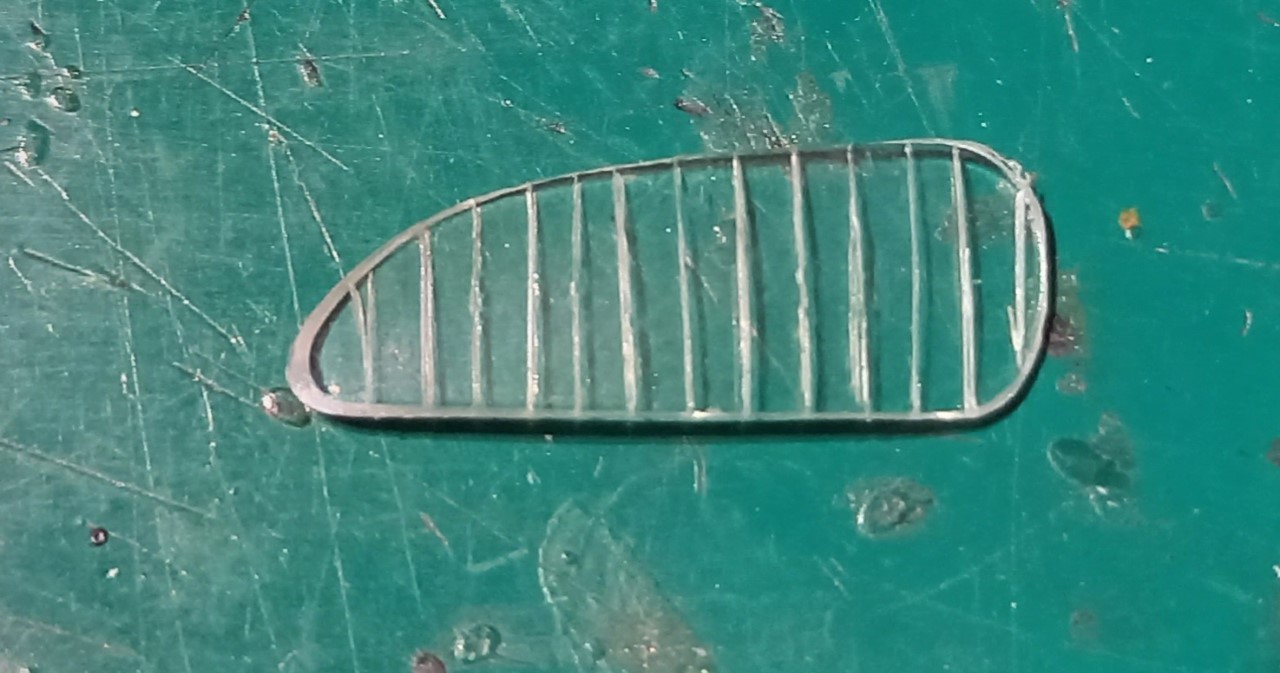

Die Scheinwerferabdeckungen haben normalerweise senktrechte Striche. Da dies im Modell nicht so ist, wurden sie von innen mit dem Skalpell eingeritzt. Hier ist das Makro wieder extrem grausam, wobei die erste Abdeckung hier deutlich schlechter ist, als die 2. ;( . Aber immer noch besser als vorbildwidrig ohne die Streifen.
