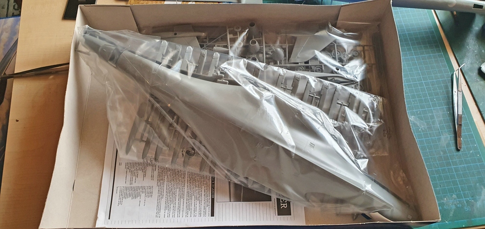

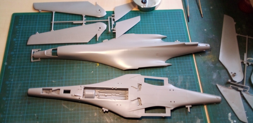

Ok kommen wir nun zum Modell, ein wirklich beeindruckender Karton, der da vor einem liegt.
Allerdings passen die Rumpfteile auch nur quer rein, aber wirklich viele Teile sind das auch nicht, denn die sehen in dem Karton, schon etwas verloren aus...
Aber gut, hohlen wir uns, die großen Teile mal raus, einige der Rumpfstrukturen sind erhaben, da heißt es wieder aufpassen.
Aber im großen und ganzen passen Oberschale und Unterschale schon ganz gut zusammen.

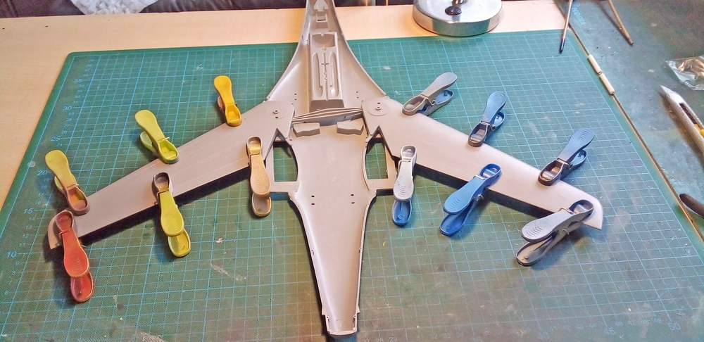

Gut dann kann es schon mal an der Zusammenkleben der Tragflächen gehen, ich muss ja noch ein bisschen Zeit schinden, bis ich die Farbe, welche ich brauche bestellen kann, denn etwas Essen und trinken brauch ich ja auch noch.

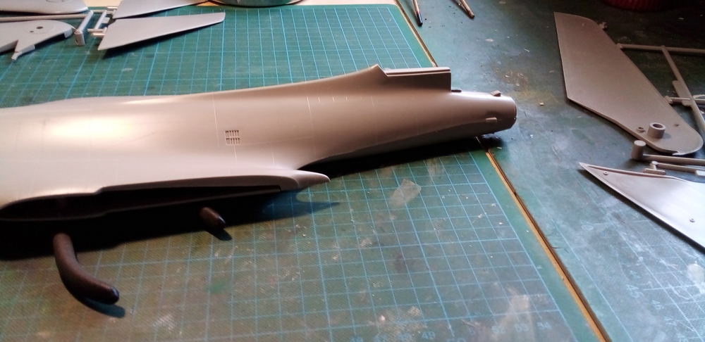

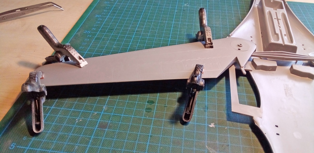

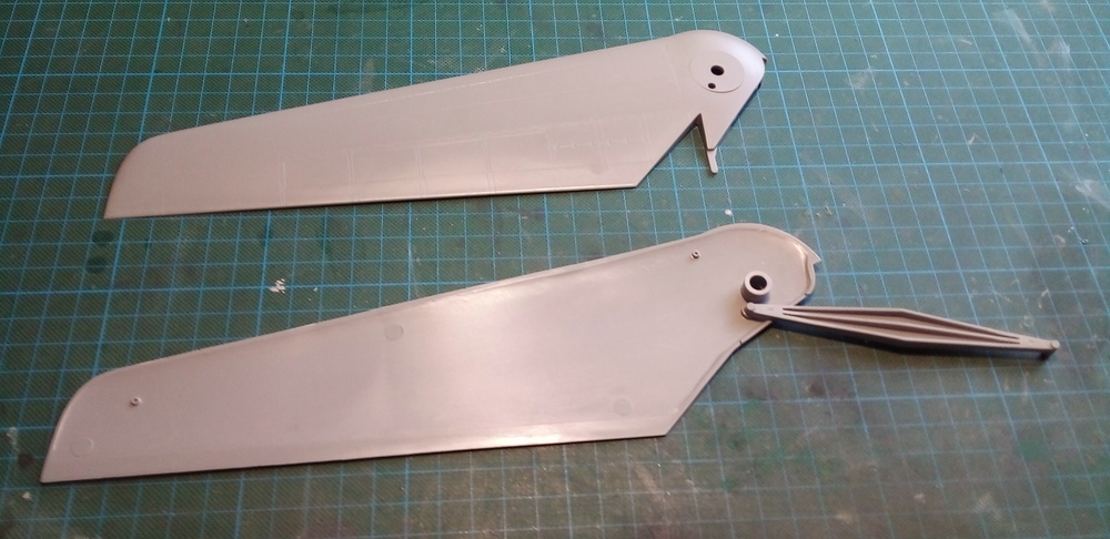

Und schon sind wir fast mitten im Thema, als erstes habe ich gestern die linke Tragfläche zusammen geklebt, sehr hilfreich ist hier der Bolzen im unteren Rumpf, man muss nur aufpassen das kein Klebstoff daneben geht, wenn man das so zusammen baut.
Dann ging es an die rechte Tragfläche und aufpassen das man den Steg, für die Mechanik, der Flügel nicht vergisst.
Dann kommt die obere Tragflächenhälfte drauf und alles wurde geklammert.
Und hier noch mal eine Gifanimation, wie das ohne die obere Rumpfhälfte aussieht.

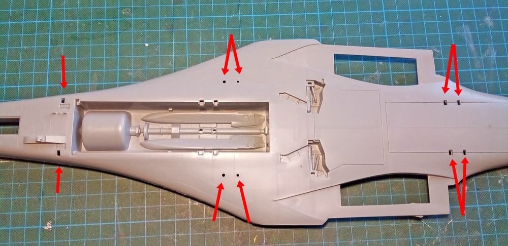

Da ich mich für eine Maschine aus Texas, entschieden habe, die ich selber mal sehen durfte, hat sie auch keine Außenlasten, d.h. es können noch, insgesamt 6 Marschflugkörper als Außenlasten mitgeführt werden.
Aber Außenlasten mögen für einen Jagdbomber ok sein, aber nicht für einen Strategischen Bomber und außerdem zerstört das nur die schöne Linie des Fliegers. :grins:
Also erst mal nach den Löchern geguckt und wer hier nun meint, nur ein paar kleine runde Löcher zu finden, der Irrt gewaltig, unglaublich wie groß die sind, sieh rote Pfeile auf dem nächsten Bild.
Einfach nur mit Spachtelmasse verschließen, mag eine Möglichkeit sein, das war auch mein erster Gedanke und so habe ich die Löcher, erst mal von innen mit Tape geschlossen.
Aber so war das noch nicht der Weisheit letzter Schluss, Spachtelmasse kann die Eigenart haben, gerade wenn sie dicker aufgetragen wird, auch noch nach Jahren zu schrumpfen und wieder heraus zu fallen.
Also erst mal in meinem Fundus geguckt was ich so da habe, die runden Löcher in der Mitte waren kein Problem, da kamen 2mm und 1,5mm Rohre rein, die von innen noch mit einem 1mm Stab geschlossen wurden.
Für die eckigen Löcher, habe ich mir Profile zurecht geschnitten und eingeklebt, somit war das auch gelöst.
Nachdem das hier getrocknet war wurden die Rohre mit dem Seitenschneider abgezwickt und die anderen Löcher wurden nun verspachtelt, aber mit viel weniger als man vorher gebraucht hätte.
Das habe ich dann gestern erst mal in Ruhe gelassen, damit alles aushärten kann und dann habe ich mich einem weiteren Problem angenommen, aber das werde ich extra und separat behandeln, denn das wird nicht ganz ungefährlich werden, weil man sehr viel Präzision braucht um diesen, wirklich blöden Fehler zu beheben.

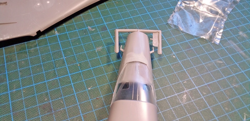

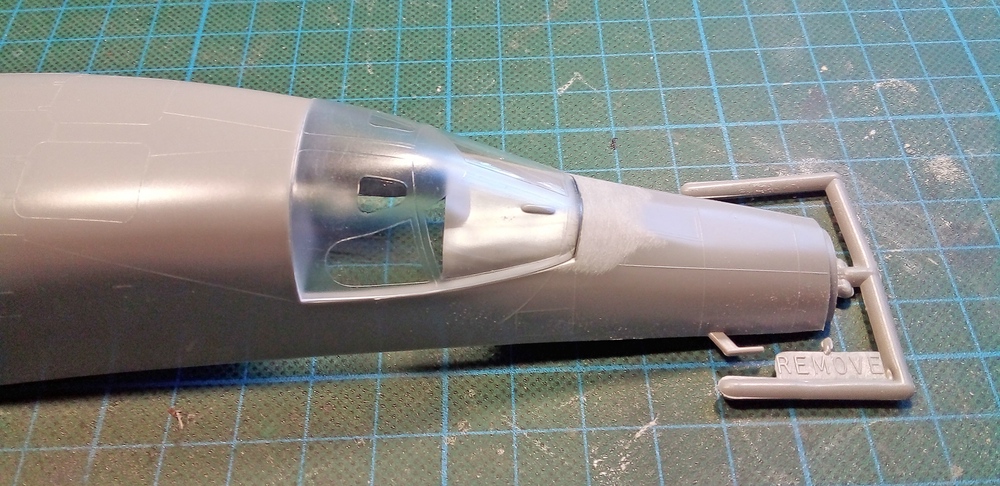

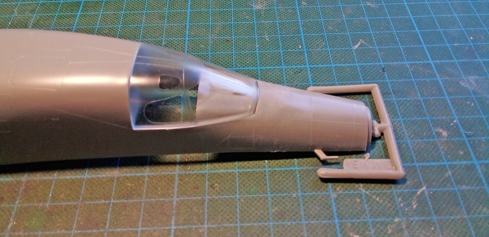

Das nächste hat aber nicht lange auf sich warten lassen, es betrifft die Kanzelhaube, bzw. den vorderen Rumpf vor der Kanzel.

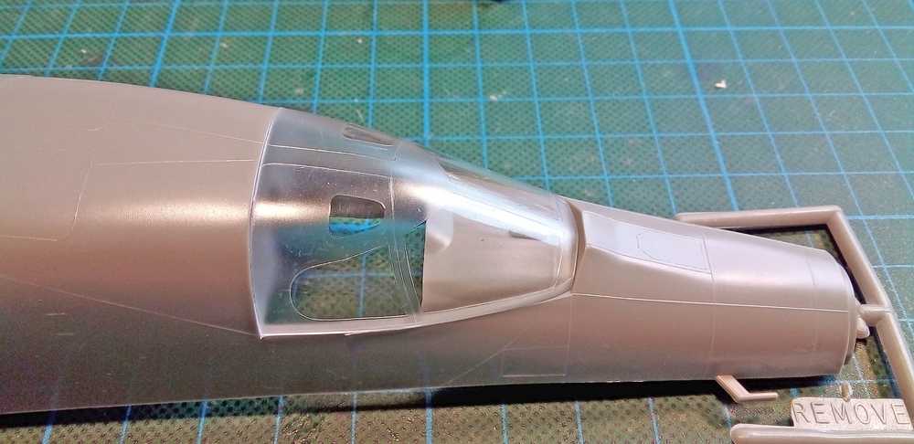

Hier erst mal die Kanzelhaube im Bild und die sieht ja schon richtig gut aus, wie ich finde.
Diese habe ich dann zur Probe, in die Rumpfoberschale eingelegt.

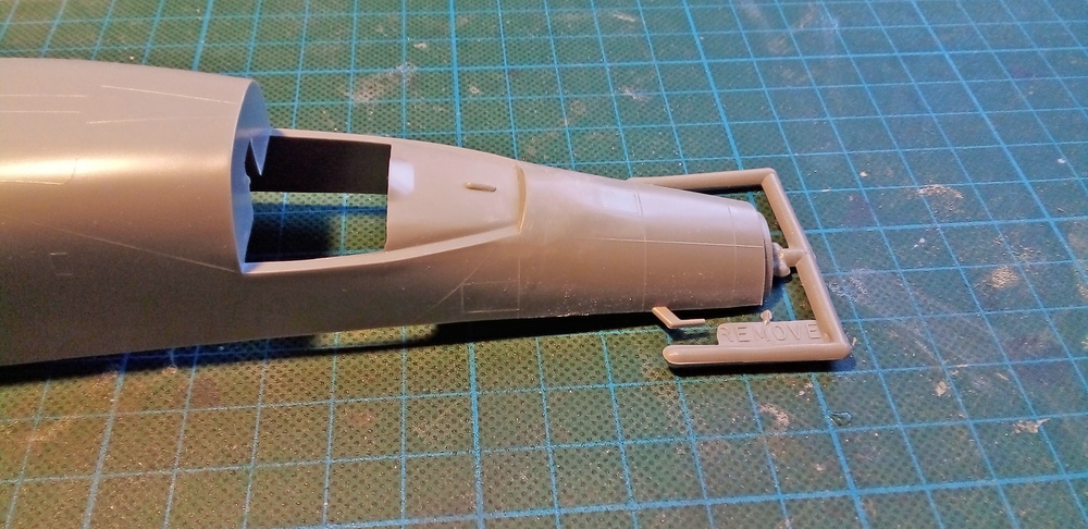

Ein Ups, ist mir dann entwischt und ich dachte, hallo was soll das denn, das sieht zwar hinten rum sehr gut, aber nach vorne zu ist das anders, auch wenn es so aussieht als ob die Kanzelhaube passen würde. Nur diesen Hubbel vorne und hinter dem Tankstutzen, den hat das Original so einfach nicht.
Quelle, beide Bilder: Wikipedia Rockwell B-1

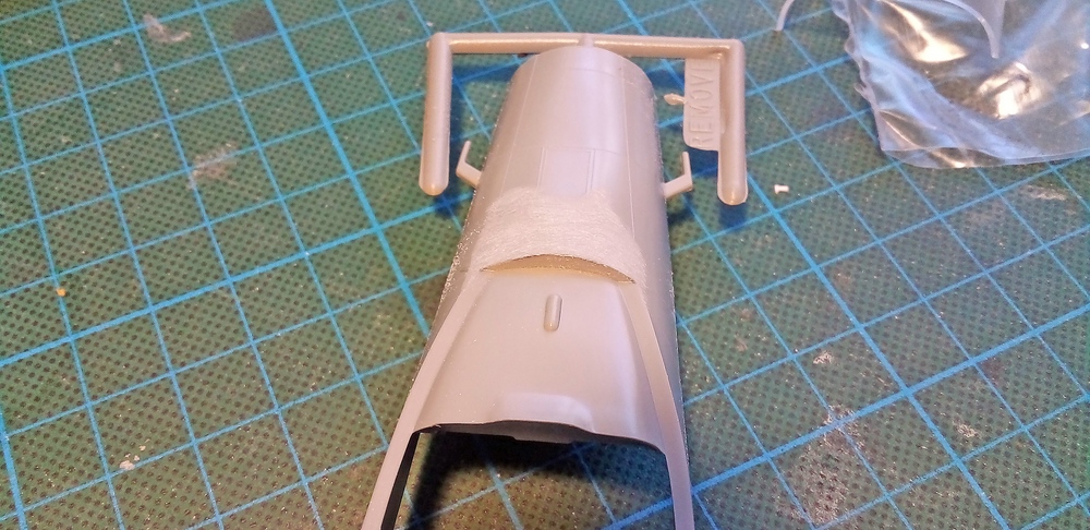

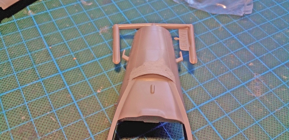

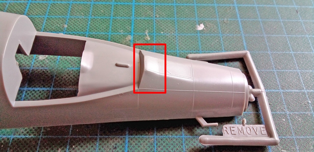

Hier wird wohl einiges geschliffen werden müssen und damit ich das dann heute auch in Angriff nehmen kann, habe ich mir den verlauf der Haube, vorne mit einem Bleistift erst mal angezeichnet,zu tief kommen darf ich ja auch nicht.
Und dieser Bereich, im roten Rahmen, muss sehr vorsichtig geschliffen werden, dabei hoffe ich das da genügend Material zum schleifen ist, sonst muss da auch noch auf gefüttert werden.
Also ist das meine Arbeit für heute, aber immer nur in sehr kleinen Schritten, denn wenn was schief geht, gibt es keinen Ersatz mehr.

Eine interessante Angelegenheit wir Revell die Klappflügelmechanik einfach gelöst hat.
Die Kabinenhaube ist definitiv vorne zu niedrig, oder der Rumpf zu erhaben... ran an den Schleifklotz damit es stimmig wird ... sowas in der Art beschäftigt mich derzeit ebenfalls :D
Gruß Gustav
Samstag, 13. Februar 2021, 09:28
Moin Gustav,
Ja daran hatte ich auch schon gedacht, aber wenn ich die Haube, vorne etwas höher setzte, entsteht ein Knick, in der nach vorne abfallenden Line, hinten an der Kanzel, also keine Option,
das hatte ich schon durchprobiert.
Bleibt also nur der Schleifklotz, ähm ne Schleifstäbchen, ganz kleine, es geht ja immer nur um Zehntelmillimeter, die ich da nach und nach, abtragen will, werde oder muss.
Ich hoffe also, das ich mir die Oberschale,vom Rumpf nicht kaputt mache, denn Ersatz werde ich wohl keinen mehr bekommen und das wäre es dann :motz:
Aber nun erst mal, in die meditative Vorschleifphase eintauchen und dann kann es losgehen. :abhau:

Das sieht ja schon mal richtig gut aus. Bin später aufs lackieren gespannt, vor allem weil ich das dilemma mit der Lackierung insbesondere der Schwenkflügel und abgedeckter Bereiche von meinem Tornado schon kenne. Stehe damit noch etwas auf Kriegsfuss.
Mit der Kanzel ist natürlich ärgerlich.
Idee wäre noch, die Kanzel vorne einfach anzuheben bis sie bündig ist. Im hinteren und unteren Bereich entstehen dann Lücken in Keilform, die Du mit Evergreen ausfüllen und beischleifen kannst.

Habe Patricks Klappflügelproblem überdacht: Ich würde die Tragflächen vor dem Einbau lackieren :)
Samstag, 13. Februar 2021, 18:56
Hi Bernd,
Das ist ja ein Ding mit der Kanzel, würde hier auf jeden Fall abschleifen. Kanzel anheben etc. Wird nicht weniger kompliziert und verfälscht dir die Linie.

Wegen dem Buckel vor der Kanzel :
Von innen auffüttern. Uhu 2komponentenkleber geht recht gut. Fals schon durchgeschliffen (weil Material doch ein Mü zu dünner) , mit wasserlöslichem Kleber und Papier von außen abdichten. Flinke Flasche hieß das Zeug glaub ich.

Genauso macht man das, Gustav, aber Kratzer wird es nach der Lackierung trotzdem geben,wenn man die Flügel bewegt, aber gut das sehe ich dann ja :grins: und Probleme mit der Lackierung gibt es auch keine, da sie rund herum in nur einer Farbe lackiert wird.
Das mit der falschen Linie, hatte ich ja weiter vorne schon geschrieben, Tim und dass das, keine Option ist.
Nun ja, Ronald, ich habe hier leider keinen Händler, vor Ort, der nächste ist €17,80 (Tageskarte),mit dem ÖPNV, entfernt, so bleibt halt nur der Architekturbedarf, mit dem ich aber immer sehr zufrieden bin :abhau: und das Porto zahle ich dann auch gerne, das ist immer noch kostengünstiger, als die Fahrkarte!
Und ich bekomme die Sachen auch noch nach Hause geliefert. :tanz: , auf, bzw. unter füttern, brauchte es nicht, wie du gleich sehen kannst.
Da muss ich mal die Reveller, in Schutz nehmen, Heiko, denn es waren ja wohl doch die Leuts von Monogramm :lol: Wie ich jetzt weiß, kam dieser Bausatz, das erste Mal, 1983 von Monogram, auf den Markt und ja geschafft habe ich das gestern. :grins:
Nachdem ich gestern, meine meditative Vorschleifphase, mit einem guten Mittagessen, abgeschlossen hatte :abhau: , konnte es mit dem Schleifen los gehen.
Zuerst habe ich mit 120iger Papier, am Schleifstäbchen, trocken geschliffen, bis die Bleistiftlinie kaum mehr zu sehen war.
Danach eine Passprobe mit der Kanzelhaube.
Nun wurde die Bleistiftlinie, mit der flachen Seite, von meinem Druckbleistift, noch mal nachgezogen.
Und es ging grob weiter mit 120iger Papier, bis die Bleistiftlinie kaum mehr zu sehen war.
Das war dann mit dem groben Papier auch erst mal genug, nun ging es nass weiter, zuerst mit 600ter Papier und anschließend auch gleich eine Passprobe gemacht.
Da das soweit schon zu meiner Zufriedenheit ausgefallen war, kam nun der Feinschliff, mit 1000der Papier, auch wieder nass.
Und natürlich auch wieder eine Passprobe, mit der Kanzelhaube.
Also ich betrachte dieses Problem nun als weitestgehend behoben, klar das später, wenn die Kanzelhaube verklebt ist, noch etwas gespachtelt wird und auch die mit abgeschliffenen Konturen werde ich, wieder versuchen, mit gezogenen Gussästen zu erneuern.
Aber fürs erste ist das nun mal erledigt und ich bin zufrieden, genug Fleisch war zum Glück ja da und anderes Unbill hat es auch nicht gegeben, wo ran das lag, vermag ich aber auch nicht zu sagen. :nixweis: :pfeif: :grins:
Damit war aber gestern erst mal „fini“, das war genug Aufregung, für einen Nachmittag. Nun mal sehen, was ich noch vorarbeiten kann, evtl. schon mal das Fahrwerk zusammen bauen, das könnte dann auch gleich schon mit Aluminium grundiert werden, aber wie gesagt mal sehen und ein, zwei Tage Pause könnte ich auch noch einlegen. :grins:
