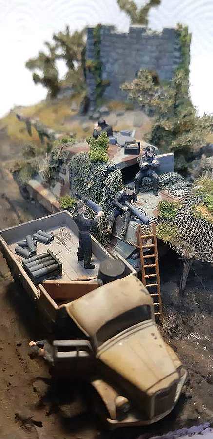

Hallo zusammen
Ich habe mal wieder ein WW2 Dioramen gebaut.
Als Thema habe ich mir einen Weg in einer Bocage Landschaft mit einem Jagdtiger in Bereitschaft ausgesucht.
Das SdKfz 181 wird von einem Opel Blitz "Maultier" mit Nachschub versorgt.

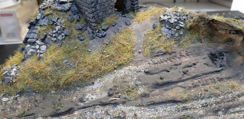

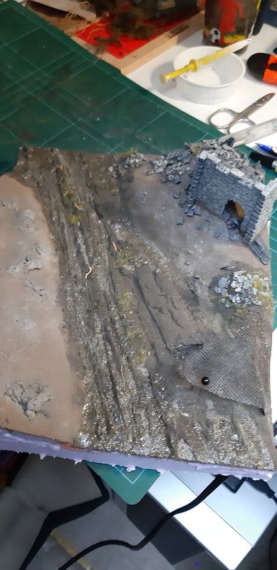

Ich habe wie immer bei meinen Dio's Styrodur als Grundplatte benutzt, diese lässt sich leicht bearbeiten und mit Holzleim verkleben.
Darauf kommt eine Mischung aus eingefärbten (hier Acryl dunkel Braun), verdüntem Holzleim und Terrariensand.
leider habe ich erst Bilder gemacht als die Grundarbeiten schon fertig waren

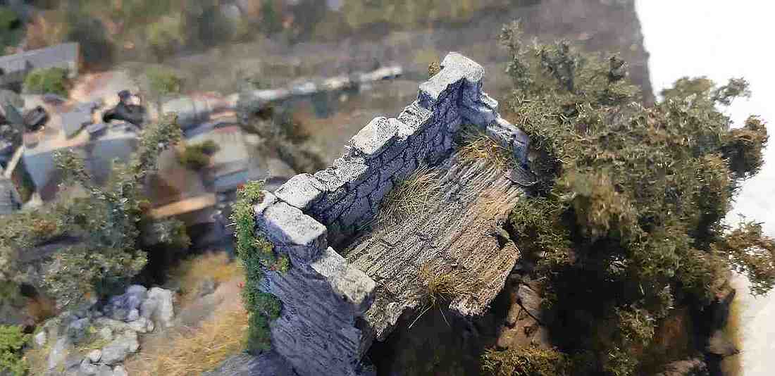

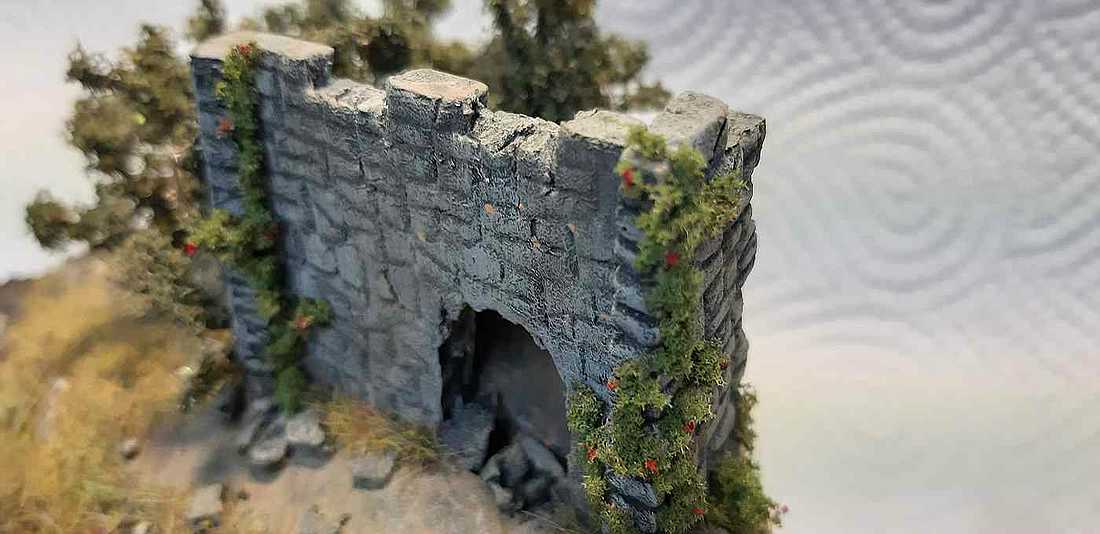

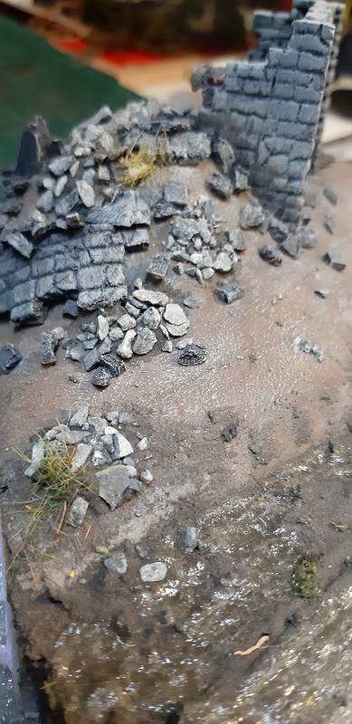

Der nächste Schritt war die Burgruine zu erstellen, diese ist aus Architekturpappe 4mm dick (Styrodurkern, beidseitig mit Papier beschichtet)
Leicht mit einem Bleistift zu ritzen um die Struktur zu erstellen, komplett mit schwarz bemalen und danach trocken mit grün / grau fertig malen.
soll eine alte Ruine darstellen

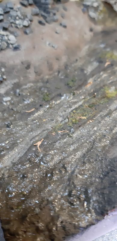

Danach habe ich den Weg mit der oben beschriebenen Pampe erstellt und nach dem trocknen Pfützen und feuchtigkeit dargestellt. Es gibt von AK eine flüssigkeit dafür, funktioniert echt gut.
Anschließend Begrünt, naja Herbstgras
Das war es erst einmal
Geht bald weiter
Da ich im Moment ziemlich viel Zeit habe, Kurzarbeit in der Luftfahrtbranche, brauche ich einen Ausgleich zu den Hausarbeiten und den Ideen meiner Frau.
Viele Grüße und immer senkrecht bleiben
Christian

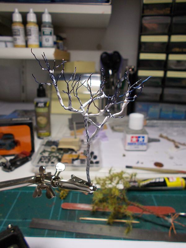

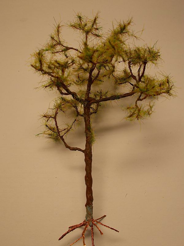

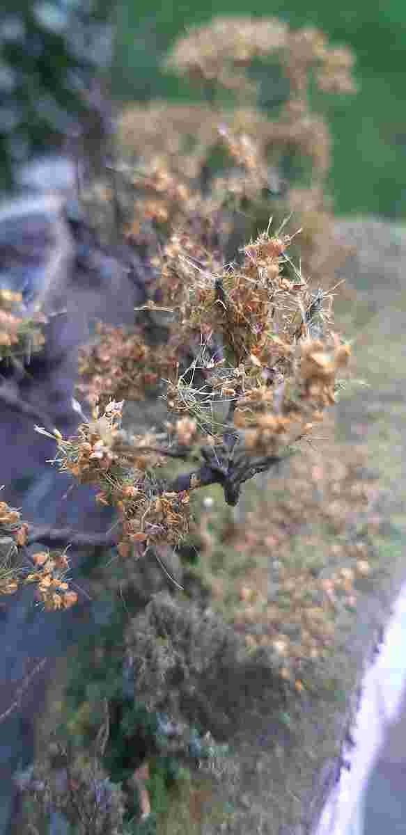

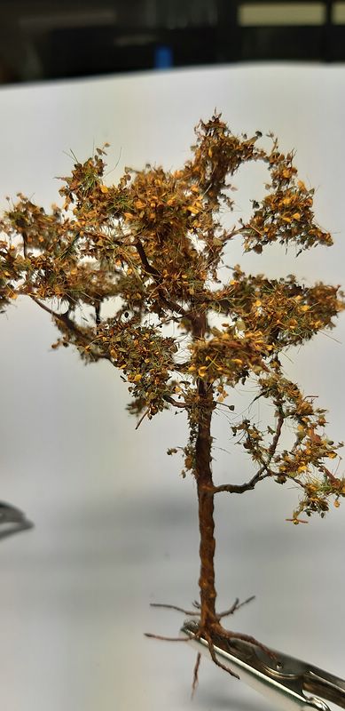

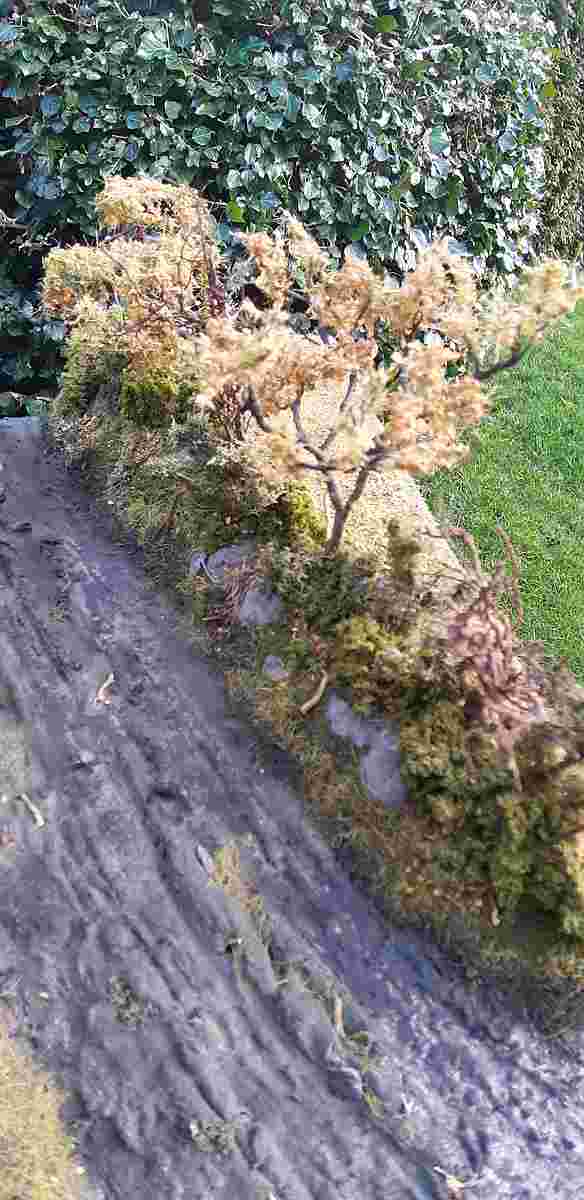

Weiter geht es mit der Bepflanzung. Ich habe zwei Laubbäume aus Draht zusammengerödelt und in einer ersten Schicht mit Holzleim bestrichen.
Mit einer zweiten Schicht Holzleim der diesmal mit Acryl Farbe und Pigmenten gemischt wurde, geht es weiter.
Nach dem trocknen wurde der Baum teilweise nochmals mit dem gefärbten
Holzleim an den Ästen eingepinselt und mit langem Gras bestreut.
Als letztes habe ich ganz vorsichtig die Gräser mit Sprühkleber behandelt und sofort mit Herbstlaub bestreut. Ich lege immer kleine Papierstreifen zwischen die Äste damit der Kleber nicht überalle hin nebelt.
Leider habe ich wieder vor lauter Bastelei vergessen Fotos zu machen, das nächste Bild zeigt schon die komplette Baum / Buschreihe.

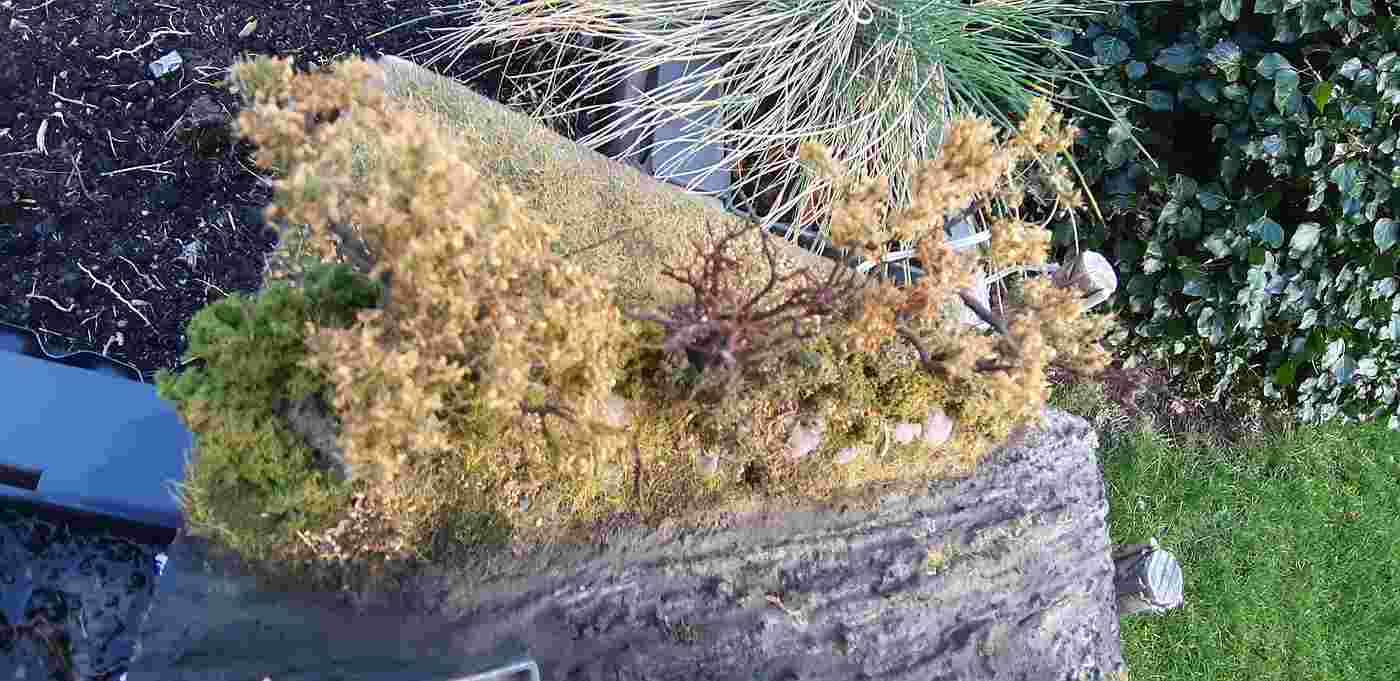

Auch ist hier der Jagdtiger schon an seinem endgültigen Platz.
Leicht von oben kann ma die Gehölzreihe schon besser sehen.
Jetzt geht es noch an die Feinarbeiten

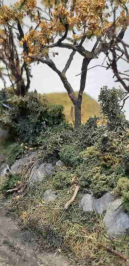

Und weiter geht es

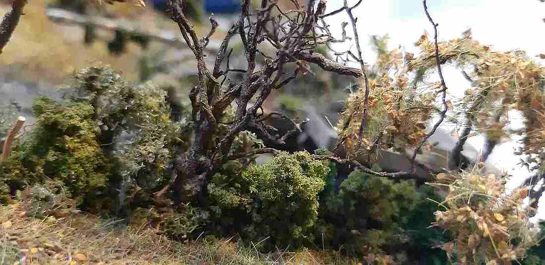

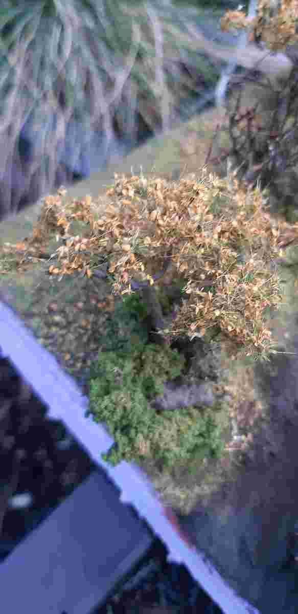

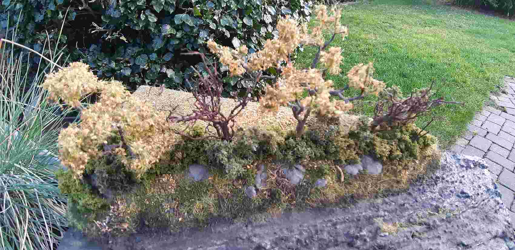

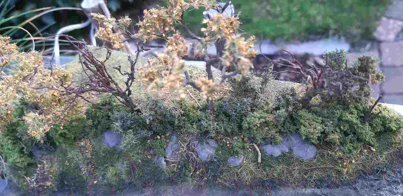

Hier erst einmal ein paar Bilder mit den Bäumen und Büschen zur besseren Ansicht
Ich habe versucht es nach nach Fotos so realistisch wie möglich zu machen.
Eure Meinung und Vorschläge dazu würden mich freuen.
Grüße Christian

Bäume, Büsche und Unterholz
Christian

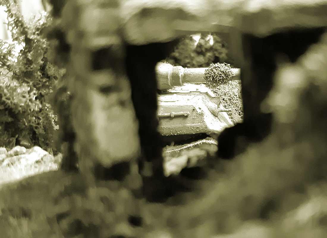

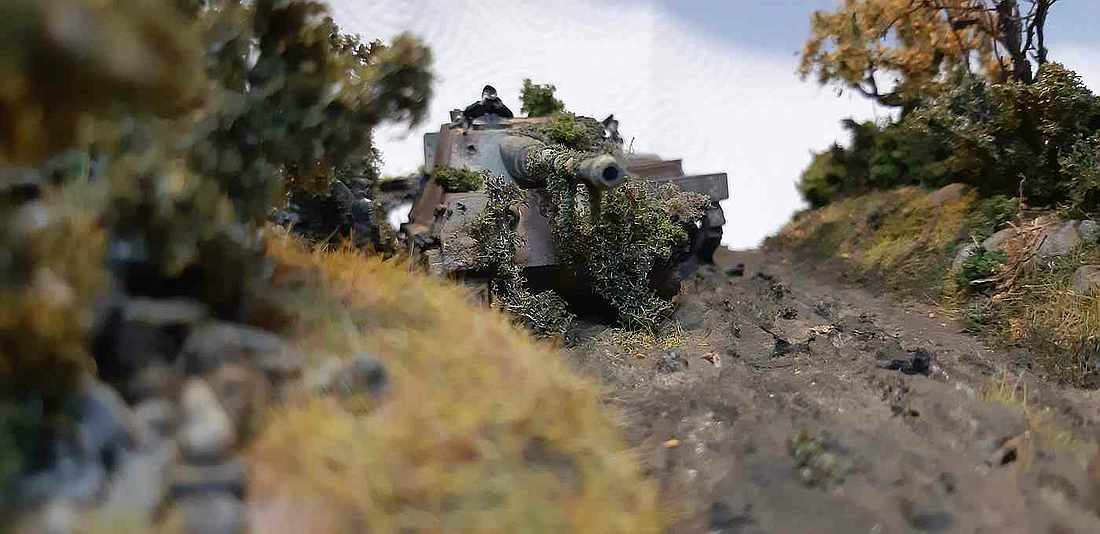

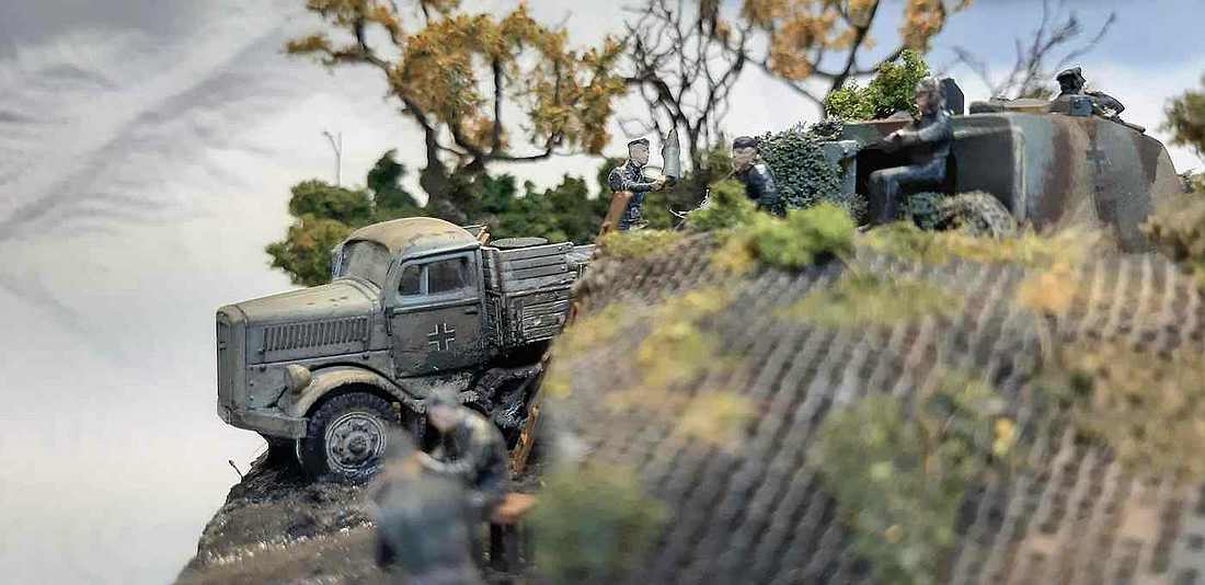

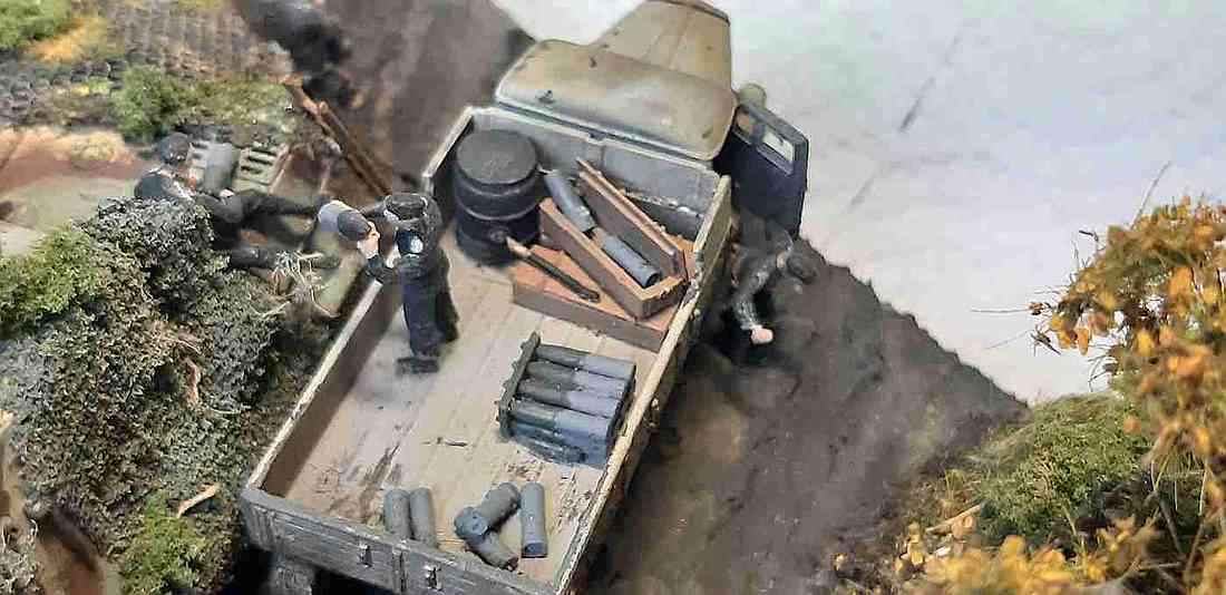

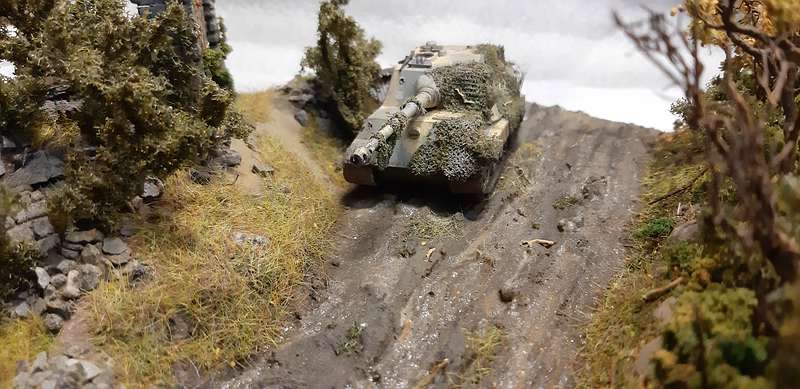

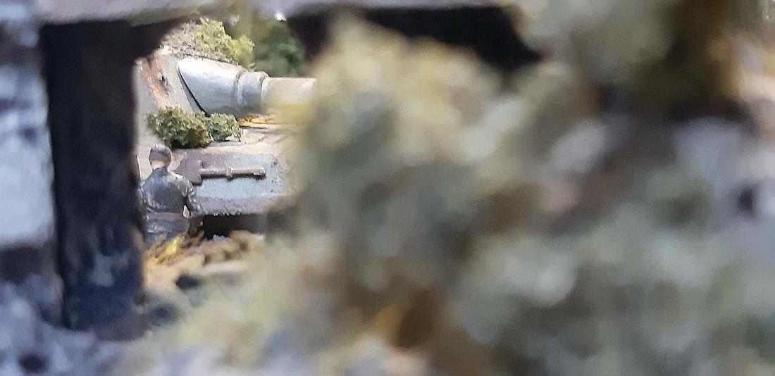

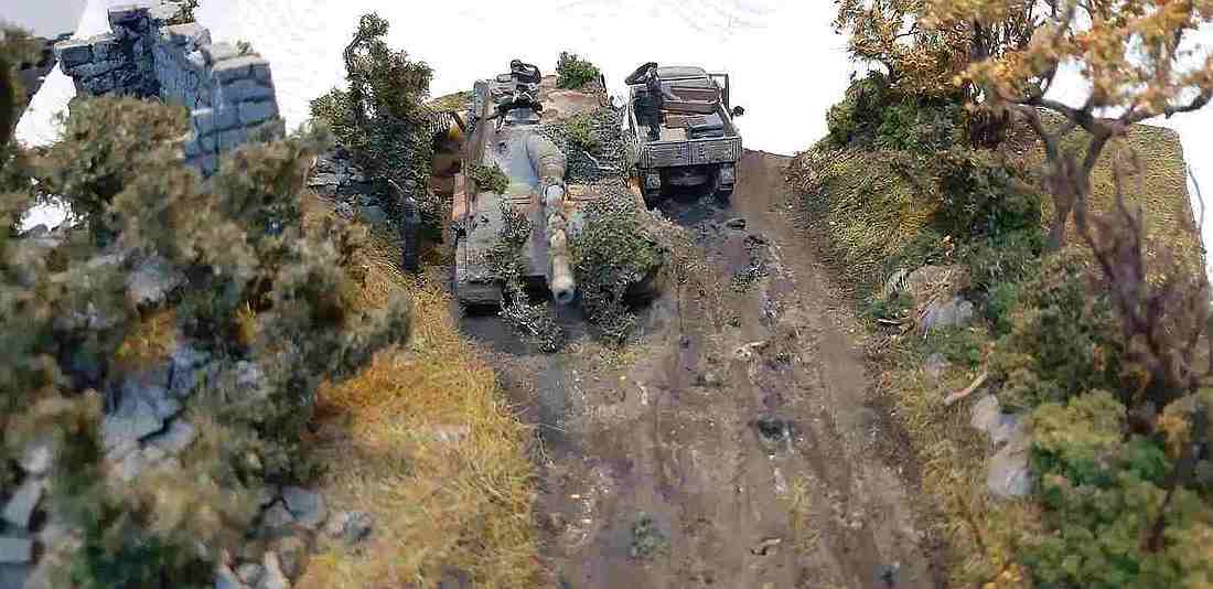

Ich habe Fertig
Hallo zusammen

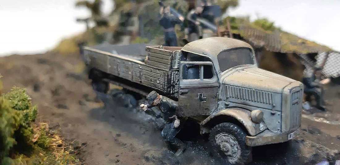

Heute habe ich das Dio fertig gestellt
Die Roco Modelle habe ich ein wenig bearbeitet, dass heißt Türen geöffnet usw.
Ich lege meinen Fokus mehr auf die Darstellung in einem Dioramen und hier versuche ich mich immer weiter zu verbessern.
Daher bin ich immer an eurer Meinung und euren Vorschlägen interessiert.
Viel Spass beim ansehen der Bilder. Und wie immer Maßstab 1/87
