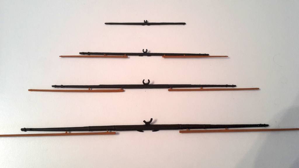

Ich habe es endlich geschafft, alle Rahen für den Fockmast fertigzustellen.
Inzwischen habe ich mich entschieden, das Schiff mit abgesenkten Rahen und ohne Segel darzustellen.Das wird eine ganz neue Erfahrung für mich, da ich bisher meine Schiffe immer mit voller Besegelung gebaut habe. :)

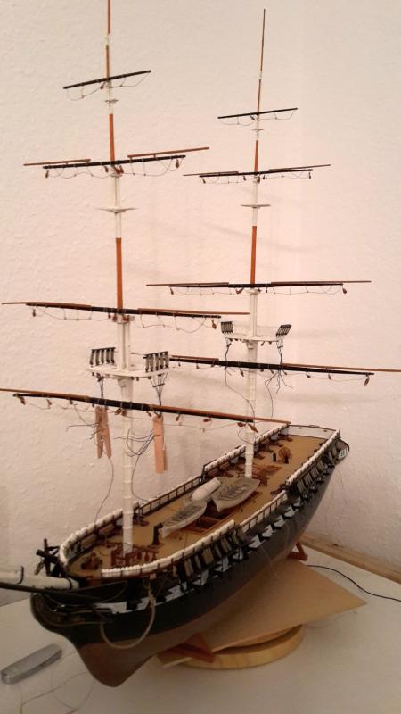

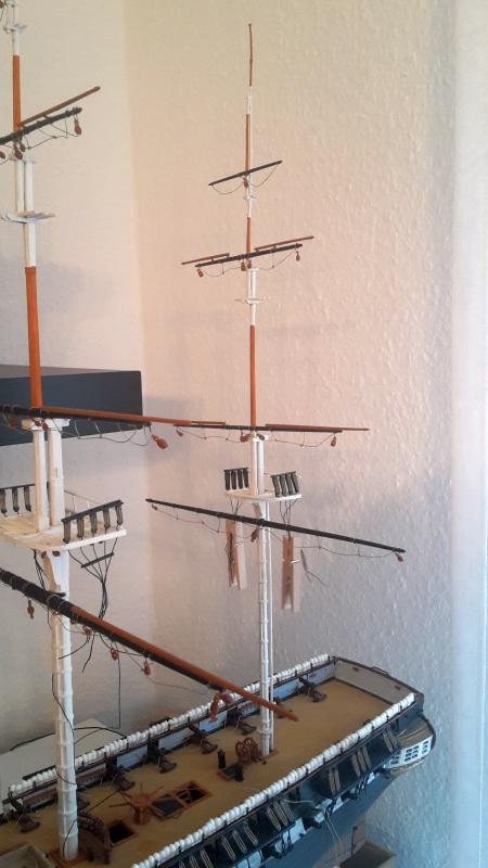

Immer wenn ich wieder etwas Zeit hatte, habe ich an meiner USS Constitution weitergebaut.
Der Bau lief eigentlich ganz gut, nur ließ die Qualität der Gussteile stellenweise doch etwas zu wünschen übrig. Es mussten viele Auswurfmarken, Gussfehler, Verdickungen und andere kleinere Fehler beseitigt werden. Was sich doch manches Mals als recht Zeitintensiv darstellte.
Somit habe ich in den letzten 2 Monaten wieder etwas geschafft und die restlichen Masten wurden fertiggestellt.
Zuerst wurde der Großmast bis zur Marsplattform fertiggestellt:
Dann wurde der Rest des Mastes fertiggestellt und mit der weißen Grundfarbe versehen:

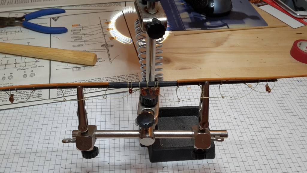

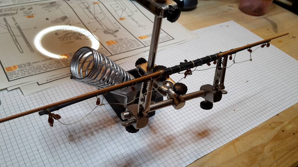

Als nächstes erfolge deie Anfertigung der Rahen mit dessen Takel:
Nach der endgültigen Farbgebung war somit auch der Großmast fertig:
Nun folge das Ganze nochmal für den Besanmast.
Also zuerst die Anfertigung des Untermastes bis zur Marsplattform, um dort di Jungfern anzubringen. Danach wird der Rest des Mastes fertiggestellt und mit Farbe versehen.
Auch hier erfolge als nächstes die Anfertigung der Rahen inkl. deren Takelung in bewährter Weise:
Soweit lief alles gut, nur bei der zusätzlichen Stenge, welche noch hinter den Besanmast bis zur Marsplattform reichen sollte, da hatte mein Bausatz einen Gussfehler.
Die Stenge war einfach zu kurz, da fehlten ca. 2cm. Da ist die Plastemasse in Fertigung wohl nicht hingekommen.
Aber auch das Problem habe ich einfach durch das Anfügen eines passenden Stücks, welches ich aus einem Gießast gefertigt habe, gelöst.
Somit ist auch der Besanmast fertig geworden:

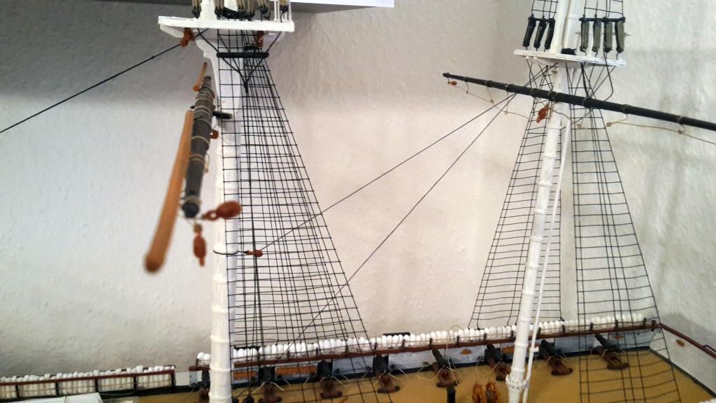

Ich habe das Wochenende genutzt um die Wanten für den Fockmast fertigzustellen.
Ich finde, dass lässt sich doch sehen lassen. :)
Das größte Problem ist Mal wieder das, das ich schon früher bei meinen Plastikmodellen in diesem Stadium hatte. Wenn ich jetzt irgendwo ein Teil anbringe, dann fällt woanders wieder eines ab.Jetzt werde ich das Gleiche noch bei den beiden anderen Masten machen.So langsam ist also das Ziel in Sicht. 8)

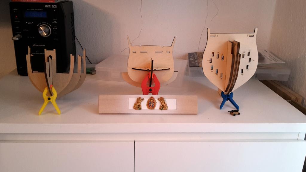

Unter anderem habe ich mir zwei Träume erfüllt.
Als erstes ist da der wunderschöne Bausatz der VOC Batavia von Kolderstock.
Und dann konnte ich eine echte Rarität ergattern. Die Adler von Lübeck von Graupner inklusive des Beschlagsatzes.
Seit ich der Jugend angefangen hatte, wollte ich diesen Bausatz haben und jetzt kann ich dieses schöne Modell endlich bauen.
Die Vollständigkeit muss ich aber erst noch prüfen.

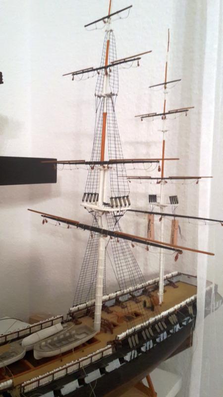

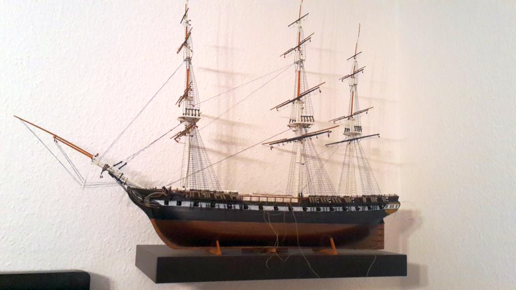

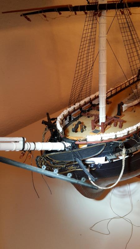

Ich habe das verregnete Wochenende genutzt und die Wanten für den Kreuzmast fertigzustellen.
Somit sind jetzt alle Wanten angebracht:
Zurzeit arbeite ich an der Takelung des Bugspriets. So langsam wird die USS Constitution also fertig und ich kann so langsam anfangenmich meinen nächsten Projekten zuzuwenden.
Wie immer waren viele der vorstehenden Teile, wie Rahen,Spieren, Kranbalken usw. locker und brachen mir immer wieder ab.
Ich dachte schon, ich bin besonders ungeschickt, bis ich den wahren Übeltäter auf frischer Tat ertappt habe. ;)
Und dann schaut er hier noch so unschuldig. Dabei habe ich ihn in der Nacht dabei erwischt, wie er sein Köpfchen an allen vorstehen Teilengerieben hat.
Tja, so sind Katzen eben. Da muss ich meinen Lagerplatz eben Katzensicher machen.
Aber so richtig böse kann ich ihm natürlich nicht sein. Er ist ein super Katzenkumpel. :D

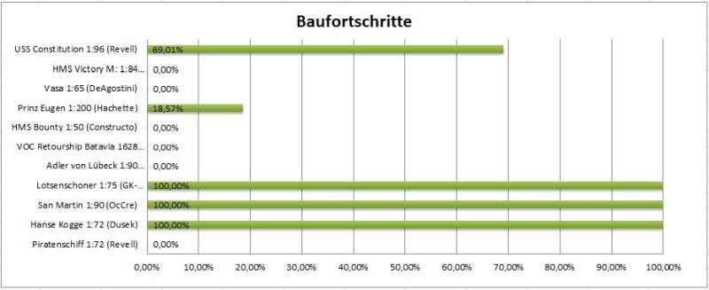

Ich habe es auch im Nachbarforum gelesen, du planst ja schon fleißig im Voraus. Deine Todoliste reicht für's ganze Jahrhundert ;)
Aber was anderes. Was ist mit deinen Wanten passiert? Es sieht so aus, als hängen sie ein wenig durch. Du kannst Sie durchaus noch etwas steifer setzen, nicht dass sich das Problem verschlimmert wenn mehr Zug in die Takelage kommt, beim Takeln der Rahen und Setzen der ganzen Schoten. Ist nicht zu unterschätzen.
82
Donnerstag, 27. Februar 2020, 19:11
Hallo Andreas,
Ja, du hast Recht. Da muss ich die Wanten nochmal nachspannen. Dumm ist nur, dass ich die ganzen Knoten schon mit Leim gesichert habe. Da werde ich mir wohl was einfallen lassen. :S
Meine ToDo-Liste ist wirklich lang. Da hat sich was in der Zeit ganz schön was angesammelt. Ich denke, das reicht bis zur Rente. :D

Hallo Heiko,wenn Du die Taue mit Weissleim gesichert hast kannst du es mit etwas Wasser (Ohrstäbchen)wieder lösen.
Lieben Gruß Frank

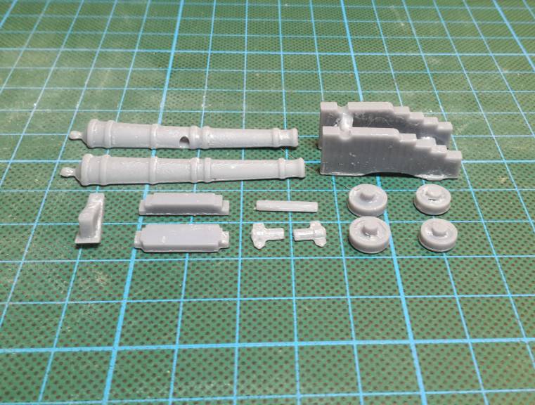

Abgelengt bin ich zur Zeit durch diesen neuesten Zuwachs zu meinen Maschinenpark:
einen Elegoo Mars 3D Resindrucker. :D
Die ersten Testdrucke waren auch schon recht erfolgreich:
Ich bin vor allem von den dargestellten Details sehr begeistert. :thumbup:
Ich denke, der wird mir gute Dienste leisten.

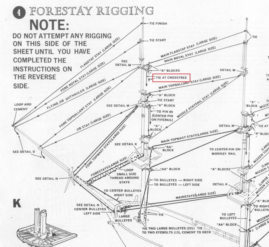

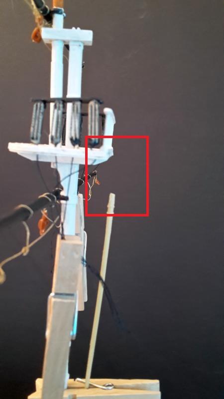

Ich benötige Mal das Euer großes Fachwissen.
Ich kämpfe jetzt schon seit ein paar Wochen mit der Takelage meiner U.S.S. Constitution oder besser gesagt, mit dem beigelegtem Takelplan.
Nur komme ich da jetzt an einem Punkt nicht weiter.
Die dem Baussatz beiliegende deutsch Version zur Takelanleitung ist für mich ein Buch mit Sieben Siegel.
Da steht dann sowas wie: "Großroyalstag und Großflaggentoppstag - starke Schnur - , nach Abb. H 2 takeln und an der Vorbramsaling belegen." Großroyalstag und Großflaggentoppstag sind klar, aber der Rest ???? ?( ?( ?( :bang:
Ich suche den Punkt, der in der obigen Anleitung mit "Vorbramsaling" beschrieben ist, also wo der Großroyalstag und der Großflaggentoppstag befestigt wird.
Und die genannte Abbildung "H 2" ist auch keine Hilfe, die kann man nur als recht grobe Skizze bezeichnen.
Deshalb halte ich mich bei der Takelung eher an die aussagekräftigere englicsche Anleitung, die ist in vielen Punkten detaillierter.
Dort ist der Punkt zum befestigen der Großroyalstag und der Großflaggentoppstag im Plan wir folgt beschrieben - roter Rahmen:
Leider hilft mir das dieses Mal auch nicht weiter.
Kann mir da vielleicht jemand helfen, wo die betroffenen Befestigungspunkte sind?
Dafür wäre ich sehr Dankbar.
Hier noch ein paar Bilder vom aktuellen Stand:

Lieber Heiko,
bei Revell muss man immer genau schauen; die habens nicht so mit dem Takeln... und wenn ich Dein superschönes Modell anschaue: Ich würde unbedingt die Plastikwanten abnehmen. Wenn Du da normale Schnüre nimmst- im Zweifelsfalll sende ich Dir genügend in der Revellqualität- dann hast die die senkrechten Teile schnell gespannt (auch da gibts Vereinfachungen und simple Regeln) - und die waagerechten Schnüre kann man auch (stark vereinfacht) "kleben". Das wäre mir das wert; es ist ein sehr schönes Modell und es beißt Dich nachher lang.'
Aber zu Deiner Frage:
Revell schlägt Dir folgendes vor:
Großflaggenstag und Royalstag gehen durch je einen Block an der oberen Saling ("Crosstree") runter zur nächsten. Dort kannst die die - so Revell - an jeweils einem der hinteren "Ecken" der Saling anknoten. Du könntest da auch auf den Ecken einen Augbolzen einsetzen und dann die Stage dort "festmachen".
Der Großbramstag (Toppgallant) beginnt an der Fock-Saling direkt unter dem Block (dort angeknotet oder - an einem kleinen Auge festgemacht) hoch zur Saling, (dort macht eine sogenannte Takling so was wie eine Schleife* (man nennt das ein Auge) in die Schnur, geht dort runter zu dem A-Block über dem Eselshaupt und von dort
wieder hoch zu dem A-Block unter der Fock-Bramsaling , und vor dort zum mittlleren Nagel der Focknagelbank (dem "Mastgarten"). Die Detailzeichnung zeigt dir wie die Schleife um Mast und Saling geht.
Das ganze sieht zwar zuerst verquer aus - und ich bin kein Kenner des echten Riggs des Schiffes, aber es macht für jeden Stag einen Sinn, auch wenn mir das - siehe "anknoten an die Saling" stark vereinfacht scheint. Dieses "Hin- und Her"-führen am Mast macht einen Sinn um Spannungen zu kompensieren. Und Du willst ja kein Museumsschiff bauen, sondern eines, das gut gebaut ist und schön aussieht.

Hallo Bibi,
vielen Dank für Deine Antwort und den Anregungen.
Ehrlich gesagt hatte ich mir auch schon überlegt, die Plastik-Wanten durch welche aus Garn zu ersetzen, obwohl ich diese bei meiner ursprünglichen USS Consitution auch diese Plastik-Wanten genommen hatte und diese damals als genial empfand. Ich hätte auch noch mehr als genug passendes Garn auf Lager.
Na ja, meine alte Conny hatte ich damals in meiner Anfangszeit von über 10 Jahren gebaut.
Nur, zurzeit fühle ich mich wie ein Grobmotoriker, wenn ich an meiner Conni arbeite. Für jeden Knoten den ich machen will, schaffe ich es irgendwie immer mindestens 2 Teile am Schiff abzureißen oder zu zerbrechen.
Deshalb sehe ich im Moment keine Möglichkeit die alten Wanten so zu entfernen, dass ich dabei nicht das ganze Modell zerstöre.
Für das Problem mit dem Anbringen der Großflaggenstag und Royalstag habe ich eine Lösung gefunden. Ich habe mir die Bauanleitung zur USS United States 1:96 von Revell angesehen, dem Schwesterschiff meienr der USS Constitution.
Ich habe da den Verdacht, dass Revell bei dem Bausatz zur 1:96 United States den alten Bausatz meiner 1:96 USS Constitution zum großen Teil "recycelt" hat. Jedenfalls ist dort im Bauplan der Takelplan um Weiten besser und der passt auch zu dem meiner Conni.
In diesem ist er genauso dargestellt, wie Du ihn beschrieben hast. :ok:
DasTakeln läuft also zurzeit recht zäh, was mich irgendwie entmutigt und demotiviert, da ich irgendwie keinen Fortschritt erziele.
Deshalb werde ich eine kleine Pause mit der USS Constitution machen, bis die Motiviation wieder da ist.Um mich zu motivieren, habe ich aus meinem Fundus ein paar Sammlermodelle angefangen.Da die ersten Ausgaben ja immer recht einfach gehalten sind, hoffe ich mich durch die Fortschritte darin wieder zu motivieren. ;)
Von rechts nach links, sond das eine Black Pearl von Hachette, eine Vasa von DeAgostini und eine HMS Victory auch von DeAgostini.
Immer schön eine Ausgabe nach der Anderen.viele Grüße,
