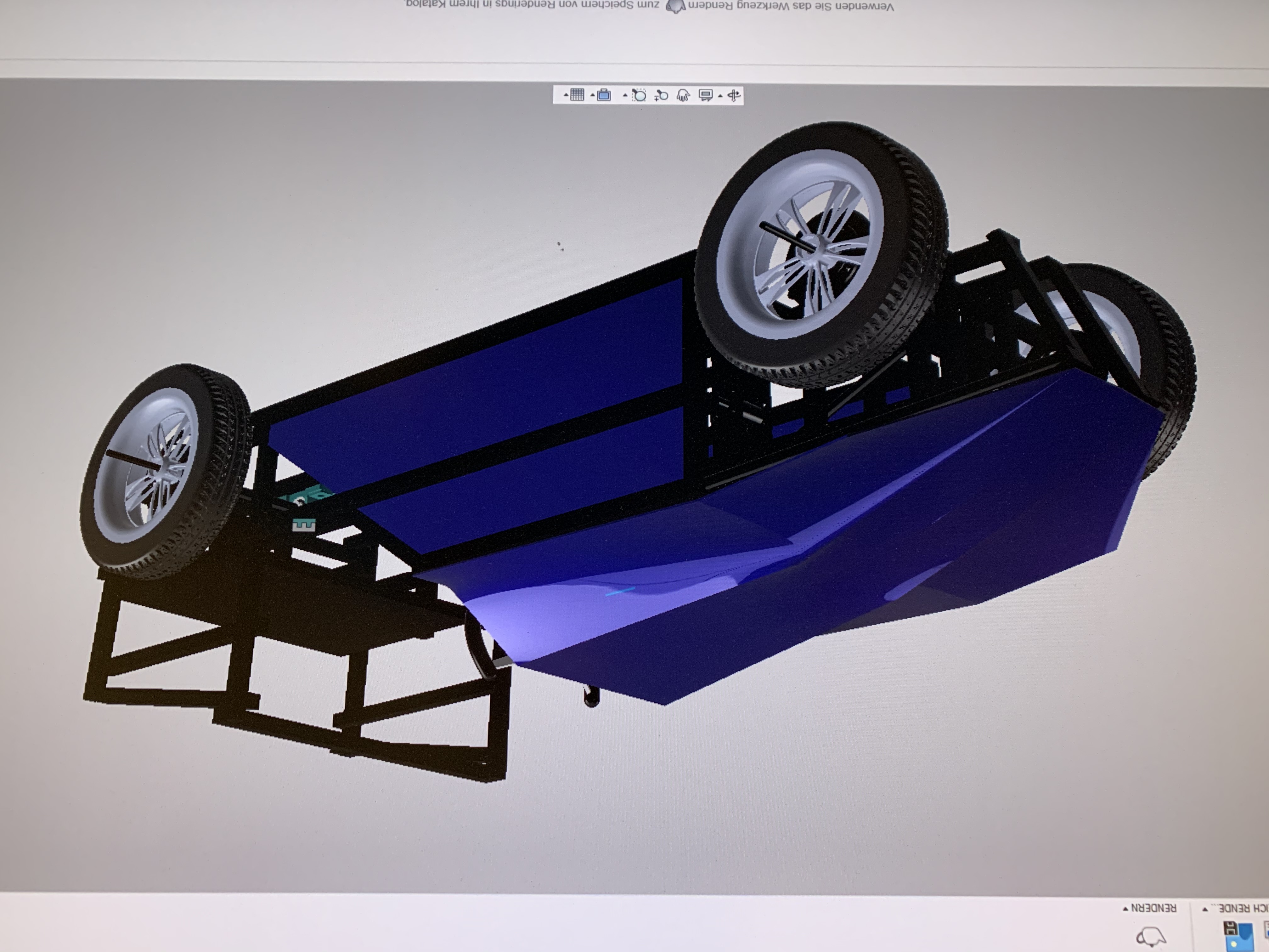

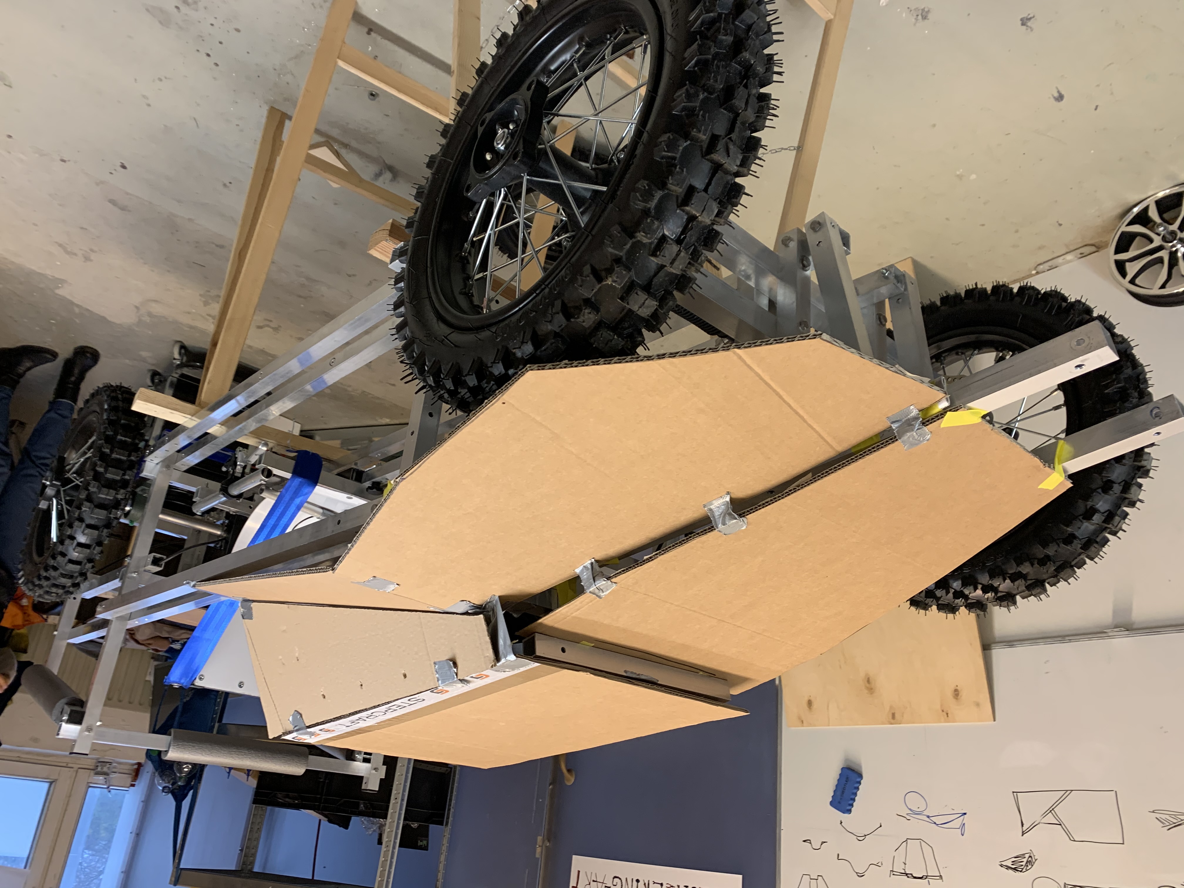

ich bin Matze, neu hier im Forum und baue ein pedalelektrisches Gokart für Kinder. Nun möchte ich eine Karosserie um den Rahmen bauen und bin auf der Suche nach Tipps und Tricks, wie man es am besten macht. Daher wende ich mich an Euch als Modellbauexperten.
Im Anhang sind zwei Fotos meines Prototypen. Habe zunächst mit Pappe mir ein Bild gemacht, wie die Karosserie aussehen könnte und dann im CAD-Programm ein wenig gezeichnet. Jetzt frage ich mich, was der beste Weg zur Umsetzung ist (Größe der Karosserieoberfläche ca. 110 cm x 70 cm). Was würdet Ihr mir empfehlen? Könnte eine Form mit XPS-Platten und meiner CNC-Fräse herstellen, allerdings fehlt mir die Expertise davon dann eine Form abzuformen.

Großes Projekt das abzuformen wird schwierig, eine Negativform in der dann laminiert wird wäre recht aufwendig und teuer.
Ich denke Du fährst besser wenn Du Deine Karosserie als Urform aus Styropor herausarbeitest und dann darauf mit Glasfasermatten laminierst.
Anschließend kannst Du Deine Urform herausnehmen (zerstören).

Das hilft mir schon mal weiter. Dann "begrabe" ich die Idee mit Kunststoff tiefziehen und besorge mir Harz und Glasfasermatten. Wollte die Form dann mit XPS-Platten ausfräsen (auch wenn das wohl sehr lange dauert).
