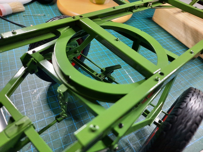

Was für ein Schrott!!! Was hat sich Hachette da bloß ausgedacht? Gar nix. Die beiden Querträger, trotz anderer Schrauben nicht fest zu kriegen.
Hab ich mit Holzstückchen unterlegt, damit es einigermaßen stabil bleibt. Dann die beiden Vertikalträger. Muß man erst die vertikal Schrauben eindrehen,
sonst bekommt man sie nicht fest und der Träger schwebt in der Luft. Der ganze Scheiß ist sowas von instabil, das ich am liebsten den Mist in die Ecke
kloppen könnte. Zum Drehteller bin ich noch gar nicht vorgestoßen. Wer weiß, was mich da noch fürn Blödsinn erwartet.
Viele Grüße Bernd. :!!

Ich habe auch einen Fehler gemacht. Hatte ganz vergessen, den Querträger einzubauen, in der die Vertikalträger eingesteckt und verschraubt werden. Ich bin ein Depp. Aber ich habe es gemerkt
und die Träger eingebaut. Den Teil einer Drehorgel habe ich an der Strebe befestigt. Dann kam der Radsatz mit Drehteller an die Reihe. War eigentlich keine große Sache, aber er kippelt nach vorne
und nach hinten. Beim Trecker hatte alles Hand und Fuß, beim Hänger ist nichts richtig fest. Ich verstehe es nicht. Ein einfaches Gerät und so morsch aufgebaut. :(
Viele Grüße Bernd. :party:

Die EM Schrauben für die Querträger habe ich Rechts (oder war es Links?) gegen kürzere getauscht.
Die Senkungen im Rahmen sind etwas tiefer und so drückte das Gewinde Ende auf der Gegenseite.
Das mit den Vertikalträgern fand ich auch etwas fummelig, aber soweit ist es Stabil.

nur nicht verzweifeln - bei mir ist alles bombenfest geworden; Du darfst nur die "EM"-Schrauben nicht verwenden, die sind mit 5mm für die Sacklöcher viel zu lang ! Ich habe alle "EM"-Verschraubungen mit "BM"-Schrauben befestigt, das klappt wunderbar.
Der Drehschemel kippt bei meinem Anhänger nur leicht in der Längsachse vor und zurück - ich denke, da kommt noch eine Abstützung an der Unterseite der Bodenplatte (wenn nicht, kann man da sicherlich leicht etwas anbringen, damit das Kippen verhindert wird).
Ich überlege, ob ich den Anhänger noch einmal (eventuell mit verkürztem Radstand und umlackiert) für den "Percheron" baue... mal sehen.

Ich habe auch auf die BM Schrauben zurück gegriffen. Aber bei mir wurde nichts fest, sondern blieb alles beweglich. Totaler Mist. War bei mir bei dem vorderen Radsatz genauso. ?(
Viele Grüße Bernd. :prost:

die Teile die wir miteinander verschrauben sind alle mit Farbe/Pulver beschichtet, unter Druck wirkt das wie Seife. ;)
Deswegen reißen so gerne die Schraubenköpfe ab wenn man es übertreibt mit dem Anziehen, weil unterm Kopf die Farbe die Reibung verhindert die anzeigt das sie fest ist. ;)
Besonders die einzelnen Querträger mit nur einer Schraube pro Seite werden nie so fest sitzen das man sie nicht trotzdem bewegen/drehen kann.
Konstruktiv die Teile so zu fertigen, dass sie perfekt Sitzen würde die Teile extrem verteuern, also müssen wir damit wohl leben. ;)
Zum Glück bauen wie ein Standmodell, sonst würde der Hänger nach ein paar Metern fahrt auseinanderfallen. :lol: :lol:
Grüße Torsten :wink:

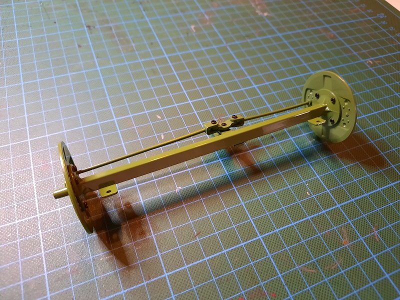

Heute konnte ich das Abo Paket 88-91 abholen.
Der Inhalt ist recht übersichtlich, der Rest der Hinterachse und 1,5 Räder vom Hänger, ein Foto würde nur langweilen. :S

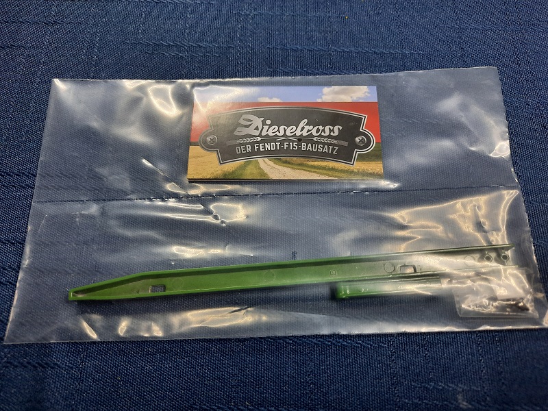

Heute die 89 des Fendt abgeholt und gleichzeitig zeige ich noch die 88 von letzter Woche. Nix wildes.

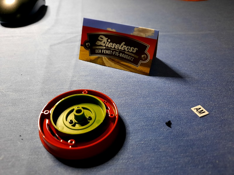

Heute kam die 90 des Fendt ins Haus. In ihr waren die anderen Teile des dritten Rades. Der Reifen wurde wieder mit einem "Schlauch" versehen.

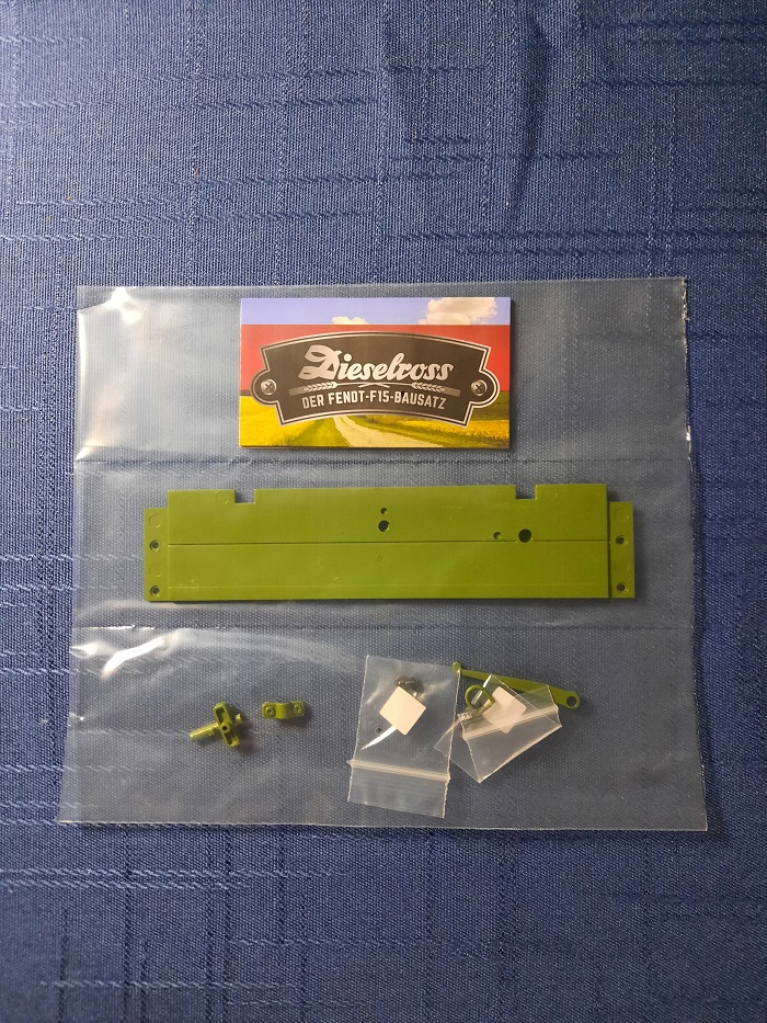

Heute früh die 94 des Fendt vom Kiosk abgeholt. Ist wieder nur Kleinkram drin, wobei es sich nicht lohnt, die Wundertüte zu öffnen.
Wird auf später verschoben.

Heute die 95 des Fendt in Empfang genommen und die kleine Wundertüte schnurstracks auf den kleinen Haufen der Teile des Hängers des Fendt gelegt.
Kann man eh nicht viel mit anfangen.
Kann man schon, zusammensetzen. ;)
Die Metall häkchen und der "Aufdruck" machen einen guten Eindruck.
