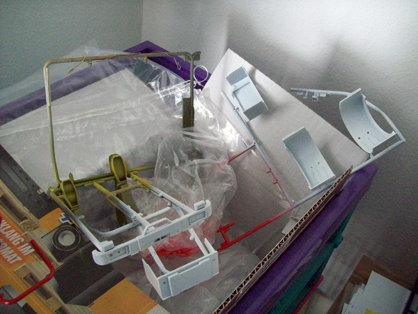

Hier kommt ein sehr kurzer Baubericht zustande, da die ganze Kiste out of box gebaut wird.
Da kommen also keine Feinheiten oder Ergänzungen.

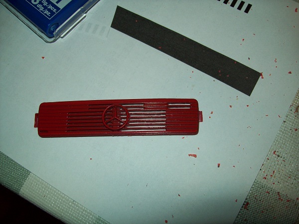

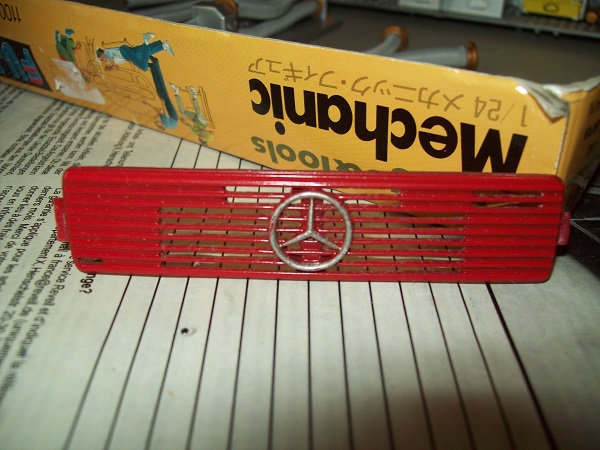

Da es sich um den Relaunch-Bausatz handelt kann ich nur hierzu den Tipp geben: ALLES grundieren !!! Der Kunststoff ist extrem glatt. Leider sind aufgrund von Gussüberhängen Nacharbeiten erforderlich.
Ausserdem muss vorne an der Hütte nachgearbeitet werden: wegen Formverschiebungen sind die Ecken der Front mit Schleifen und Spachtel zu bearbeiten. Es sind zwar nur kleine Furchen, welche sich rechts und links zeigen, aber die Nacharbeit lohnt sich!

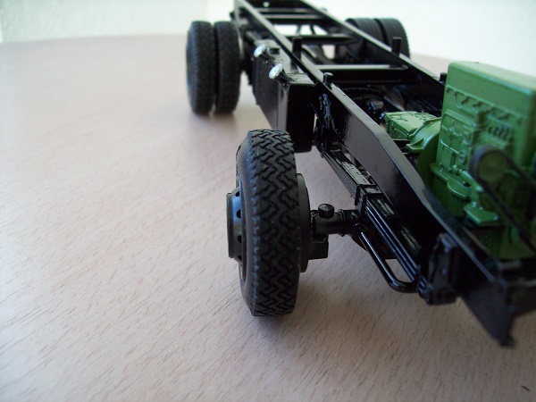

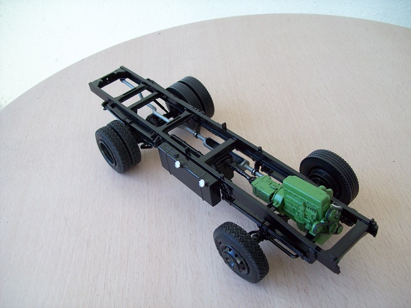

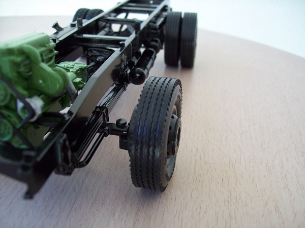

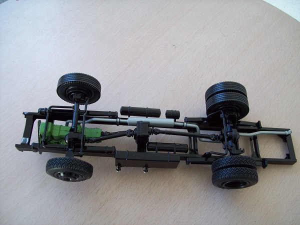

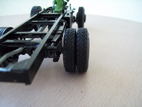

Im Versuch befindet sich hier noch die Bereifung !
Obwohl ich selber einen 1217 gefahren habe, finde ich die Reifen nicht schön ..... aber leider Original ; Profilmässig sogar sehr gut gelungen! Ich weiß auch noch aus der Zeit, daß Mittelklasse-LKW (bis 13 ? t) Reifen mit 20"-Felgen hatten. Erst später hat sich wohl die Felgengrösse 17,5" für Leicht-LKW und 22,5" für Schwer-LKW durchgesetzt.
Bei früheren Modellen des MB NG (nicht Allrad) wurden noch Reifen verbaut, die im Lauf der Zeit "PLATT" wurden. Diese werde ich auf jeden fall mit diesen Reifen (aus Revell-Ami-Modellen) ersetzen.
