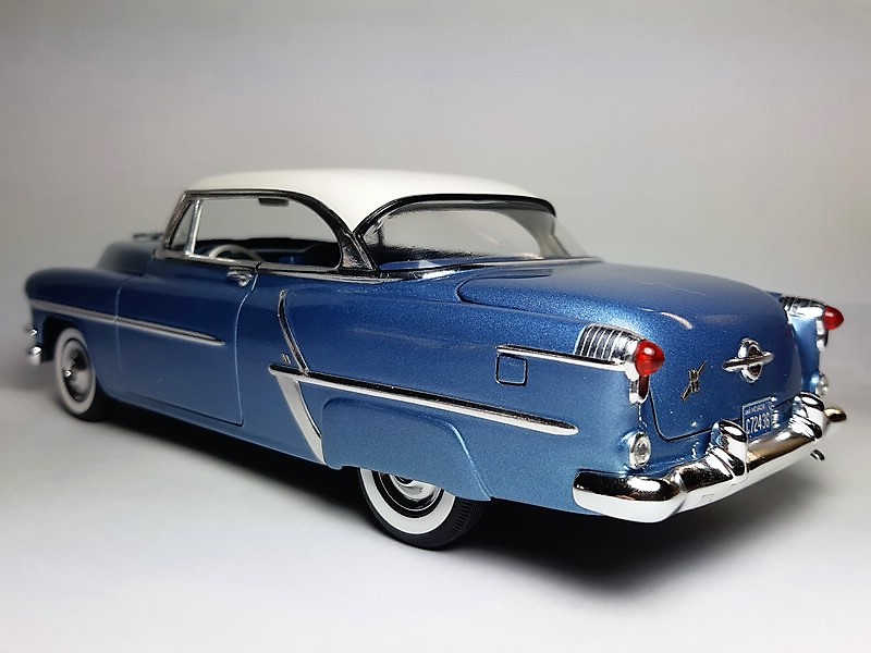

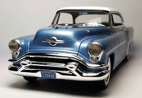

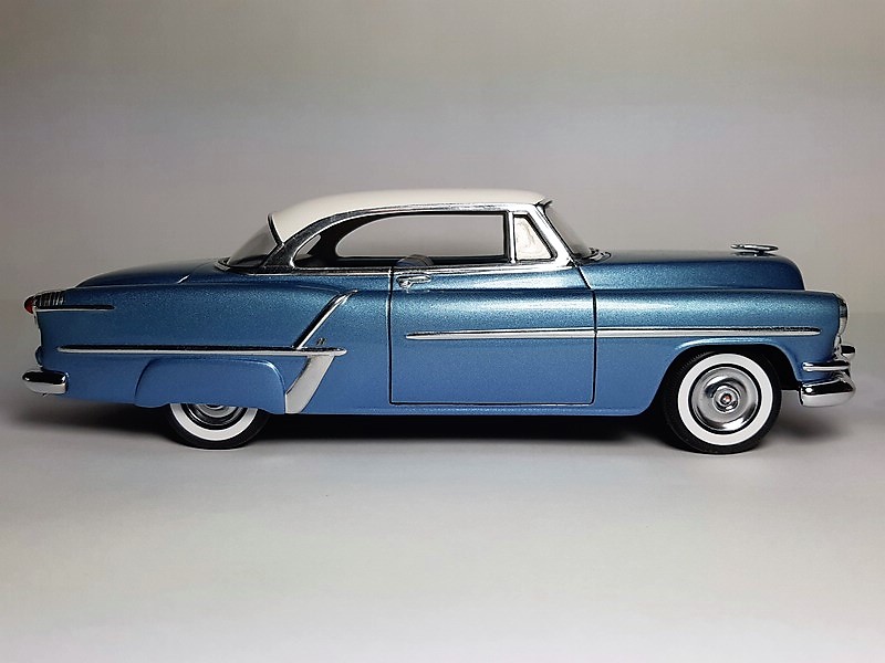

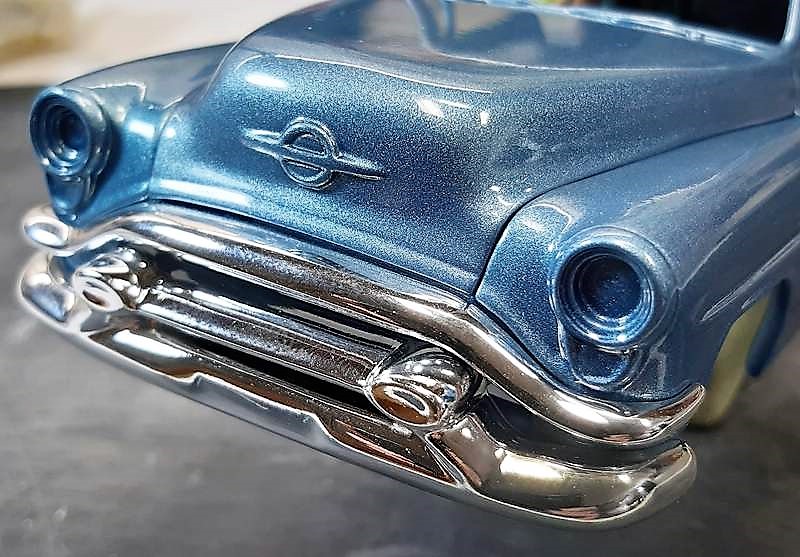

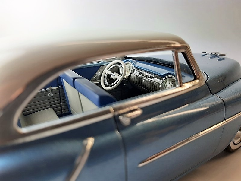

Hallo! Nach Monaten ist bei mir wieder einmal etwas fertig geworden und wie immer ist es ein Resin Kit aus den USA. Wenn man meint es gibt nichts Schlimmeres als R&R der sollte einmal einen Kit von MCW bauen. Rohes Resin mit der Oberfläche einer Mondlandschaft und Fehler und Ungenauigkeiten überall. Es blieb keine Fläche unbearbeitet oder wurde kpl. ersetzt bis ich endlich zufrieden war. Chrom gab es sowieso keinen vorab denn der musste selbst gemacht werden. Abgesehen davon wären schon verchromte Teile sowieso unbrauchbar gewesen da nichts gepasst hat oder falsch von der Form her war. Der Innenraum war falsch,die Radkappen waren falsch, die Lichter fehlten alle und die Decals für die Schriftzüge waren absolut unbrauchbar. Überall musste ich neue Lösungen finden oder ganz neu anfangen. Damit man einmal eine kleine Vorstellung davon bekommt welche Verbesserungen das Modell nur an der Front alleine bekam habe ich mal zwei Vergleichsbilder vom Ursprungszustand und was daraus später wurde mitgeliefert. Die obere Chromspange war vorher angegossen. Diese habe ich ausgesägt und neu gemacht. Die obere Blechlippe über der Spange fehlte kpl. und wurde mit Sheet und Spachtel erzeugt. Die Hörner der unteren Stosssange waren falsch von der Form und mussten oval verbreitert werden. Man sieht auf dem ersten Bild auch genau die rauhe Oberfläche die sich über die ganze Karosserie erstreckte. Eigentlich ein einziger Alptraum beim Beginn....aber nun bin ich froh das ich durchgehalten habe :)
Und nun die Bilder des Endresultats:

Das Endergebnis ist für mich hohe Kunst von Modellbau :respekt: :dafür: .
Was Du aus dem eigentlichen Schrott geschaffen hast CHAPEAU :five:
Die Farbzusammenstellung ist sehr passend und die Lackierung hohe Qualität :thumbsup:
Gefällt mir sehr sehr gut :ok: ;)
Vielleicht findest noch einen Außenspiegel, damit wäre er dann komplett :thumbup:

Danke für die Blumen! Das tut gut nachdem man Monate damit verbrachte sich ständig selber zu motivieren und nicht das ganze Projekt abzubrechen wegen zuviel Aufwand. Das mit den Aussenspiegeln Anfang der 50er Jahre ist so eine Sache. Ich habe mich bei diesem Modell auch damit beschäftigt aber in allen alten Prospektbildern wurde kein Olds aus diesem Baujahr mit Spiegel abgebildet. Vielleicht gab es diesen als Zubehör weil bei vielen aktuellen Bildern oft welche zu sehen sind oder wurden sie nachträglich aus Sicherheitsgründen ergänzt. Ich lies es dann so wie in den alten Originalprospekten. Kann schon nix mehr abbrechen :)

Der sehr schön geworden :ok:
Aus der nähe sieht der Metalliclack schon grob aus . Das macht aber sicher das Macro oder ? Was für einen Lack hast verwendet ?
Außenspiegel und noch mehr gibt es schöne bei Mr. Model aus Brasilien . Hab da schon ohne Probleme bestellt. Muss aber zugeben ,da gabs noch kein Corona :(

Hallo! Ja mit dem Metalliclack gebe ich dir recht auf den Bildern. In Wirklichkeit sieht man das aber nicht so, das muss von der Makroaufnahme her kommen und von der elektrischen Belichtung. Ich muss mal Tageslichtaufnahmen machen und heranzoomen um mehr Gesamtschärfe zu bekommen und nicht nur im Fokus damit solche Effekte ausbleiben. Spiegel mache ich keinen mehr dran wie ich schon erwähnt habe und warum.

aber gerade die neu ausgesägten und gespachtelten Teile machen das Modell einzigartig. Top Arbeit :ok:

Eine Frage musst du mir gestatten: Wie hast du das Chrom gemacht? Das ist umwerfend!

Wirklich wunderschön, was du da aus dem kit gezaubert hast. Womit hast du die Chromteile lackiert?

Ich habe schon alles probiert aber richtig schöner und haltbarer Neuwagenchrom lässt sich leider nicht mit lackieren herstellen.
Daher gehe ich den Weg wie auch die Bausatzteile verchromt werden. Ich lasse die Teile Vakuum Metallbedampfen bei einer Spezialfirma.
Ich organisiere daher von Zeit zu Zeit Verchromungsaktionen für Modellbauteile von meinen Kollegen. Da kommt dann immer Einiges zusammen und ich steuere natürlich auch eigene Teile dazu.
Wenn die Teile zurückkommen schauts dann bei mir so aus weil ich sie sortieren muss nach Teilnehmer.
Pro Teil verlange ich so ca.2 Euro aber die Qualität ist absolut perfekt wenn die Vorarbeit ordentlich vom entsprechenden Teilnehmer gemacht wurde.
Der Chrom ist besser als der Bausatzchrom und absolut abriebfest da ein Klarlack darüber ist.
Nächstes Jahr ist es wieder soweit und ich brauche aber ca. 200 Teile da es sich für die Firma sonst nicht rentiert und der Einzelteilpreis zu hoch wird.

Bei den Außenspiegeln war es Anfang der 50s tatsächlich so, dass die auf der Zubehörliste standen und nicht serienmäßig verbaut wurden. Dass der Spiegel hier fehlt, ist also nicht falsch, sondern einfach Serie.
