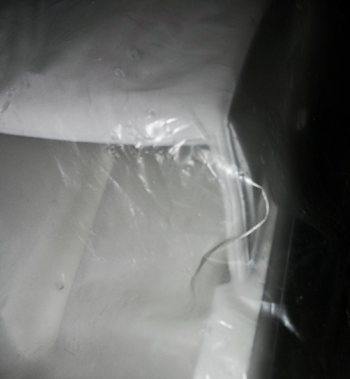

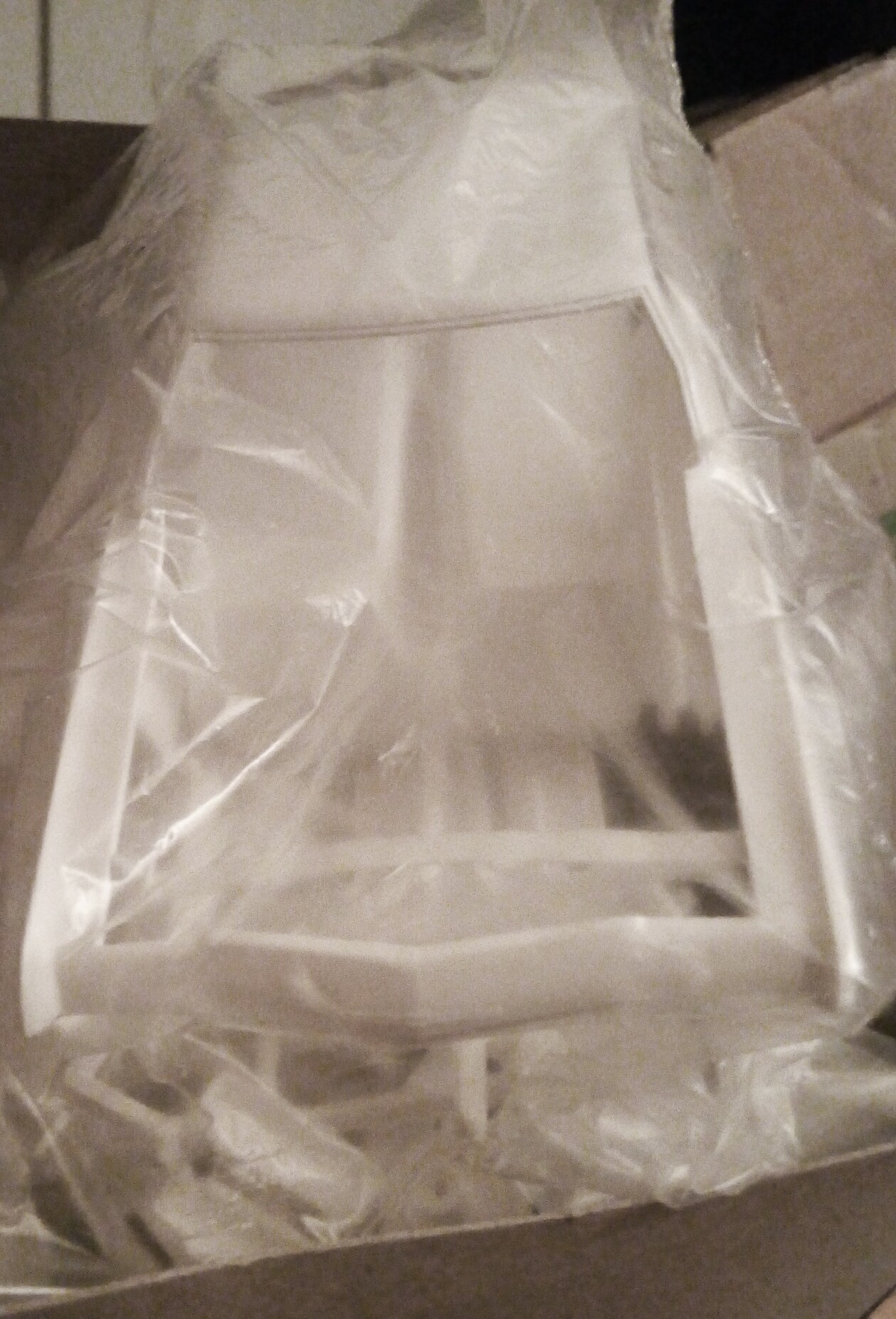

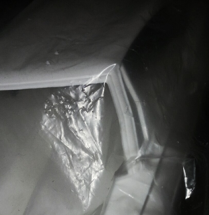

Guten Tag,
Ich hoffe ihr erfahreren Bastler , Modellbauer könnt mir helfen. Leider hat jemand den Bausatz
nicht ordentlich verstaut, und vier weitere Bausätze waren ca. für ein
Jahr darüber gestapelt. Das Ergebniss ist, das die A-Säule ein kleinen
knick darin hat. Es ist sonst nicht verzogen, nur beide Säulen auf der
rechten Seite sind leicht geknickt.
Meine Bilder sind im Anhang!
So sollte es sein:
[img]https://ebth-com-production.imgix.net/2017/01/15/12/47/37/a9bd4f7d-ee32-4f64-a2ce-f52dfa052232/1484502425486-93c4595bdff308515802f3342925266ed26f02e1beadc4bf7c90c739a6c4b404.JPG?ixlib=rb-3.1.0&w=440&h=440&fit=max&crop=&auto=format[/img]
Meine Bilder sind leider nicht so gut, da ich denn Beutel vorerst nicht öffne.
Falls sie bessere Bilder brauchen, kann ich das machen.
Jetzt wollte ich fragen, ist das reparabel und wenn ja, wie schwer ist es und
wie würdet ihr es flicken? Oder sollte ich es so lassen und den Beutel
nicht öffnen? Bin froh um jeden Tip und jede Idee!? Allgemein gesehen, sind
solche Schäden machbar oder eher schwierig?
Vielen herzlichen Dank für ihre Hilfe!
KJ

zunächst die Frage, warum die verzogenen Karos unbedingt im Beutel verbleiben sollten? Zum Wiederverkauf eignen sich die Bausätze ja eher nicht...
Was die eigentliche Problematik angeht, ich würde die Karos in heißes Wasser (richtig heiß, aber natürlich nicht kochend) einlegen und versuchen, die Verformung rückgängig zu machen. Natürlich mit der gebotenen Vorsicht, denn wenn an so prominenter Stelle etwas bricht, dann wird man das natürlich später sehen.

Ich denke auch, wie Thomas schon geschrieben hat, das Wärme hier das beste Mittel ist. Ob Wasserdampf, Wasserbad oder auch nur mit einem Fön, egal, die Stelle erwärmen und dann vorsichtig zurück formen. Am besten ein Gegenlager zur Hilfe nehmen, nicht dass der Knick dann in die gegengesetzte Richtung läuft. Ich nehme dazu gerne zwei kleine Stücke Kantholz, dazwischen dann den Holm und versuche so diesen Knick zu eliminieren. Wenn die Hölzer noch mit einer Klemme fixiert werden, kann der Kunststoff dazwischen in aller Ruhe abkühlen und sollte seine ursprüngliche Form wieder erhalten.

Pack den Bausatz aus und baue ihn, wahrscheinlich reicht es schon, die A-Säule mit den Fingern etwas zurück in ihre Urform zu bringen und mit dem Klarsichtteil zu stabilisieren. Nicht böse gemeint, aber das Horten von Bausätzen und auf einen möglichst hohen Erlös beim Wiederverkauf zu hoffen halte ich persönlich nur für affig. Richtige Sammler die auf die alten Auflagen spitz sind gibts nur ganz wenige und für Modellbauer sind die hohen Preise sowieso uninteressant, die werden sie nicht bezahlen. Nebenbei, wenn mal eine Wiederauflage kommt sind zum Glück auch die utopischen Ebay-Preise wieder im Keller, war beim Italeri MAN Formel Six auch so, bin froh mir den nicht vor den beiden Wiederauflagen um 100,- ersteigert zu haben.

...mit den Fingern sachte in Form bringen und bauen. So wie Daniel sagt. Die Preise auf eBay sind das eine, ob es wer bezahlt ist das andere....
